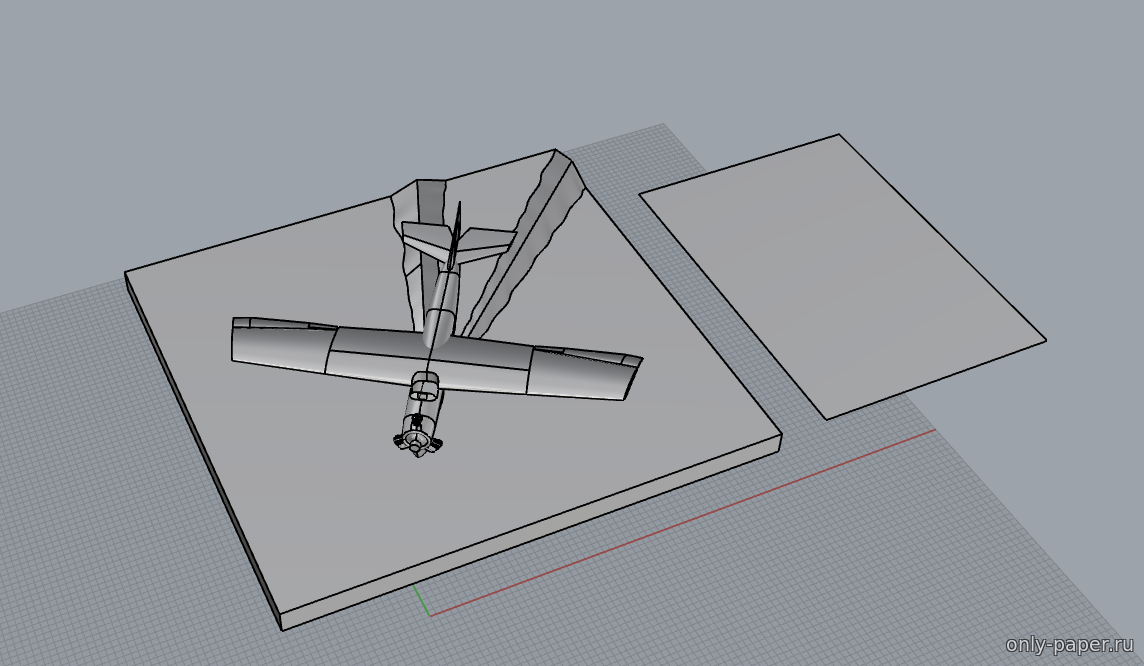

Эту, так сказать, модель я сделал в ответ на просьбу озвученную в этой теме
Странно что никого из местных великих и не очень, проектировщиков эта просьба не заинтересовала. Александры? biggrin :D biggrin
По мне так это была очень интересная задача, в том плане что нужно обеспечить простоту сборки, смотрибельность и размерность в печати при конечных габаритах. Конечно было бы интересно посмотреть как эту задачу решит кто нибудь еще. Но что то подсказывает вряд ли кто сподобится.
Я ее решил вот так ссылка
"модель" не тестировал, наверно там с толщинами материалов будут мелкие косяки. Размещаю ее здесь добровольно, так то мелочь но мало ли кому сгодиться.

Hydra,Илья ты лучше в файл Rhino скинь, хочу глянуть как ты волну сделал, есть пару вопросов.

StIKEG, видно же - тупым лофтом граней.

alexlut, а может поверхность по двум рельсам (по крайней мере я бы так и сделал).
Мне больше интересна развертываемость волны.

HydraДата: Среда, 07.06.2017, 21:53 | Сообщение # 6
Сообщений: 319
Репутация: 268
Это вовремя я корзину значит не почистил biggrin Проект мелкий, готов был еще на прошлой недели, просто ридонли помешало выложить.
Вот вся папка https://yadi.sk/d/eWDtEP9a3JuTDq Возможно кому нибудь интересно будет посмотреть псд, аи и прочие исходники.
Собственно волну строил так. Из точки нарисовал две расходящихся кривых, между их концами отрезок. С его середины перпендикуляр в высоту. От концов этого перпендикуляра по отрезку к точке откуда стартовали кривые. Нижний отрезок это чтобы сделать стык под волной. Ну а дальше так то и не помню может да "по рельсам", а может "по граням" построил поверхности.
Вообще смотря сейчас думаю что лучше было сделать немного по другому. Волна не накладкой на плоскость, а волна как часть плоскости, чтобы стык был, не как у меня сейчас в основаниях волн, а на гребне. ТО как реализовано у меня сейчас, проще в сборке и дает возможность сделать волнистый край на основании. А если сделать стык на гребне, то гребень можно сделать волнистым. При относительно равной технологичности волнистый гребень интересней в визуальном плане смотрелся бы.
Проектирование таких "геоформ" интересная задача, и думается мне по сложней чем просто строить примитивы на лайнерах/линкорах. Жаль Издателям интересны как раз большаки, а мелочь никто не любит.

Hydra, сам стыковку основания волны к морю как я понял не проверял.
Мне кажется там зазоры будут. Кто протестил просьба ответить.

Все там нормально. Гладкое ребро волны скрасится пенными текстурами. А лофт даст 100%-ю разворачиваемость. Короче, нормально там все.
ЗЫ А тупой лофт граней выдает рубец посередине правой волны. Свип ту рэйлс такого не даст, образующая пролетит по направляющим ровно.
Если стенки сформовать волнисто, то нижняя грань должна выровнятся. И я специально не стал делать нижнею плоскость у волны чтобы эти края немного гуляли. Тогда когда приклеиваешь их можно прижать это увеличит плоскость сцепления. Ну и пена конечно в теории немного должна маскировать. Так то да, надо тестить смотреть.
Не, там рубец, потому что это первая кривая, я ее когда вел чем то отвлекся , "обрезал" а потом продолжил и "склеил" два отрезка. Остальные кривые на рисовались за раз. У меня нет предубеждение к лофту, но так получилось что я поверхности обычно строю, рельсами, гранями и сеткой. Лофтом - дефлекторы и пр. трубкообразное.

Репутация: 711
Ну рельсами, так рельсами. Если образующая - отрезок прямой, то с лофтом будут те же яйца, ток вид сбоку smile Судил по себе, тык-шта без обид, да? smile Дядька Егорка знач лучше знает жизнь. 1:0 в пользу StIKEG biggrin
