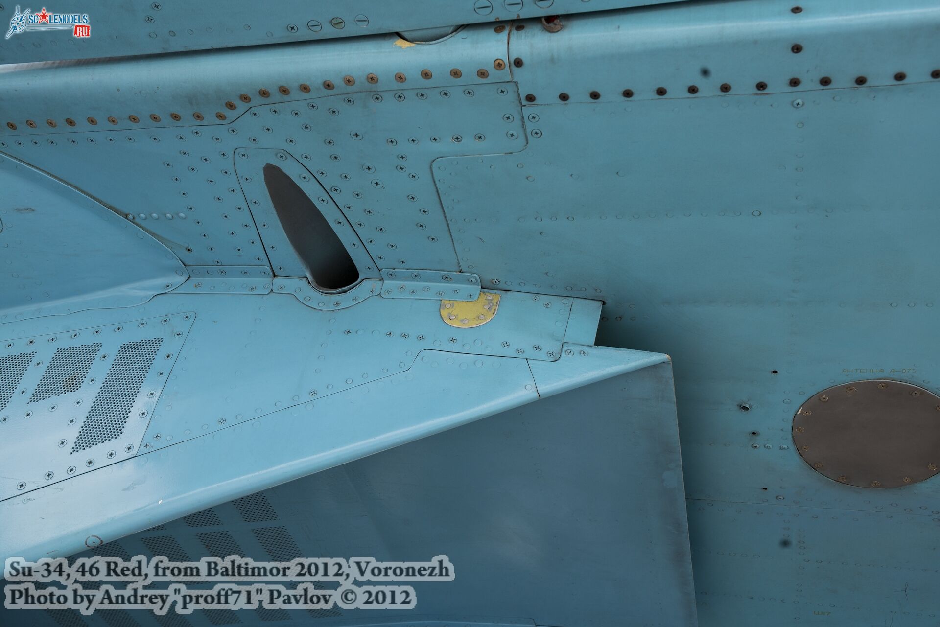

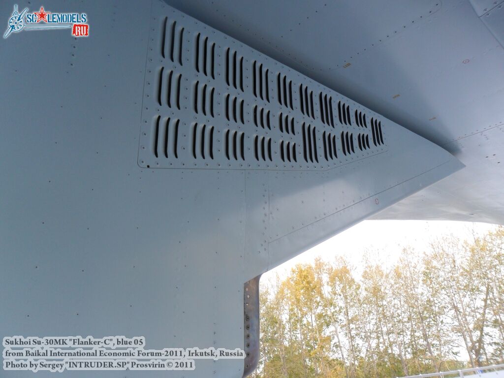

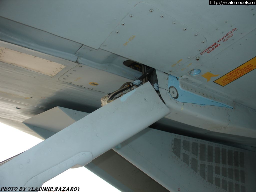

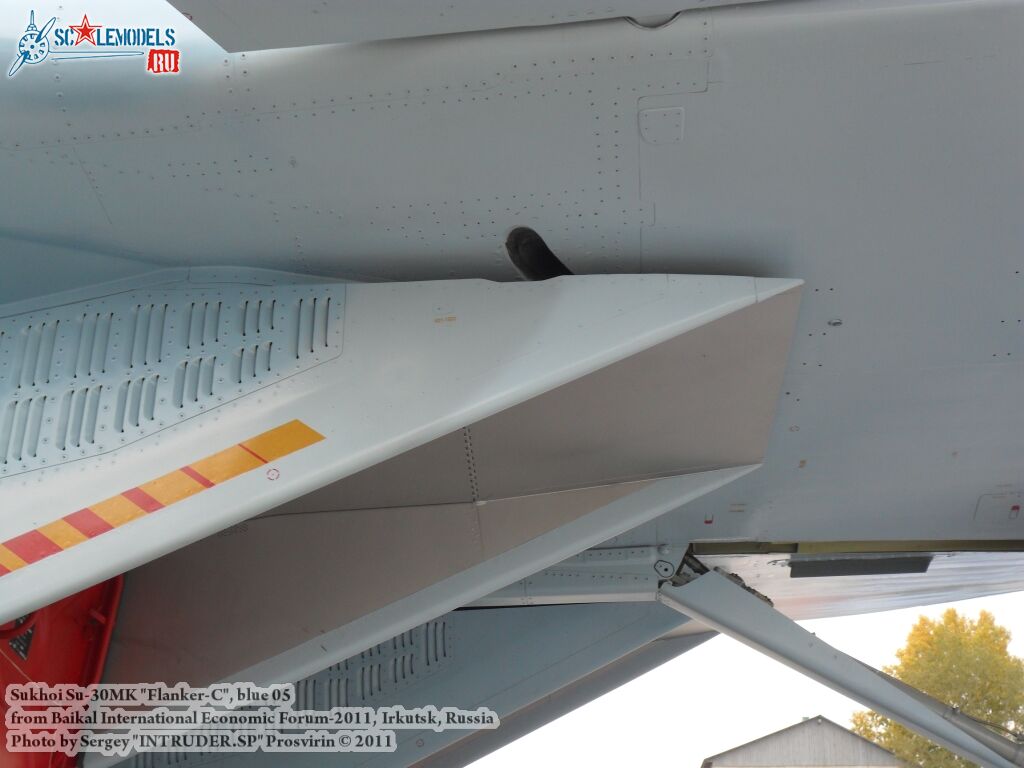

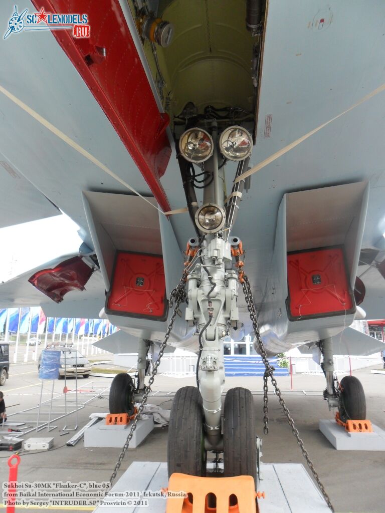

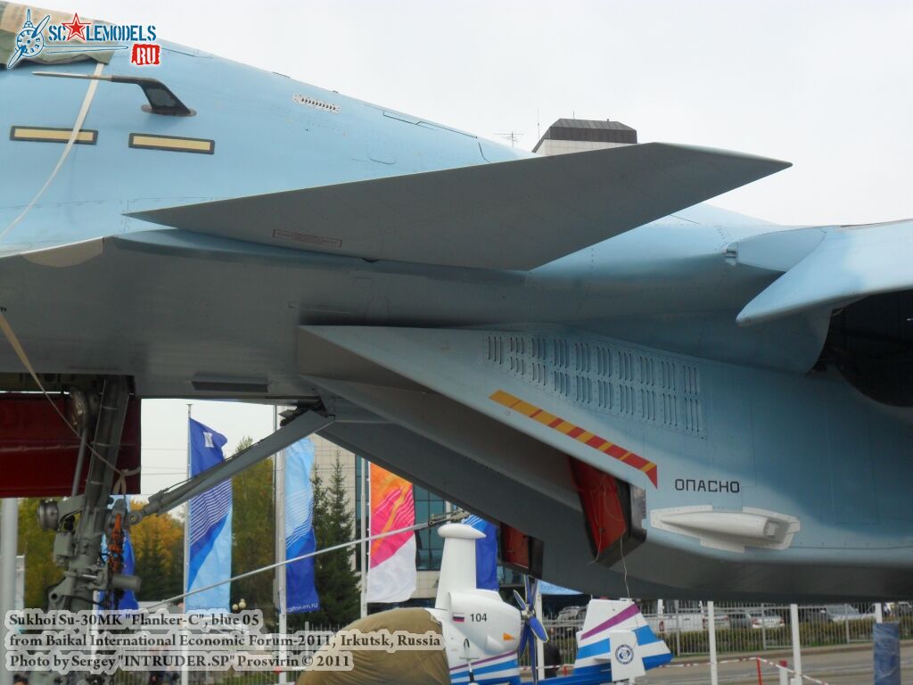

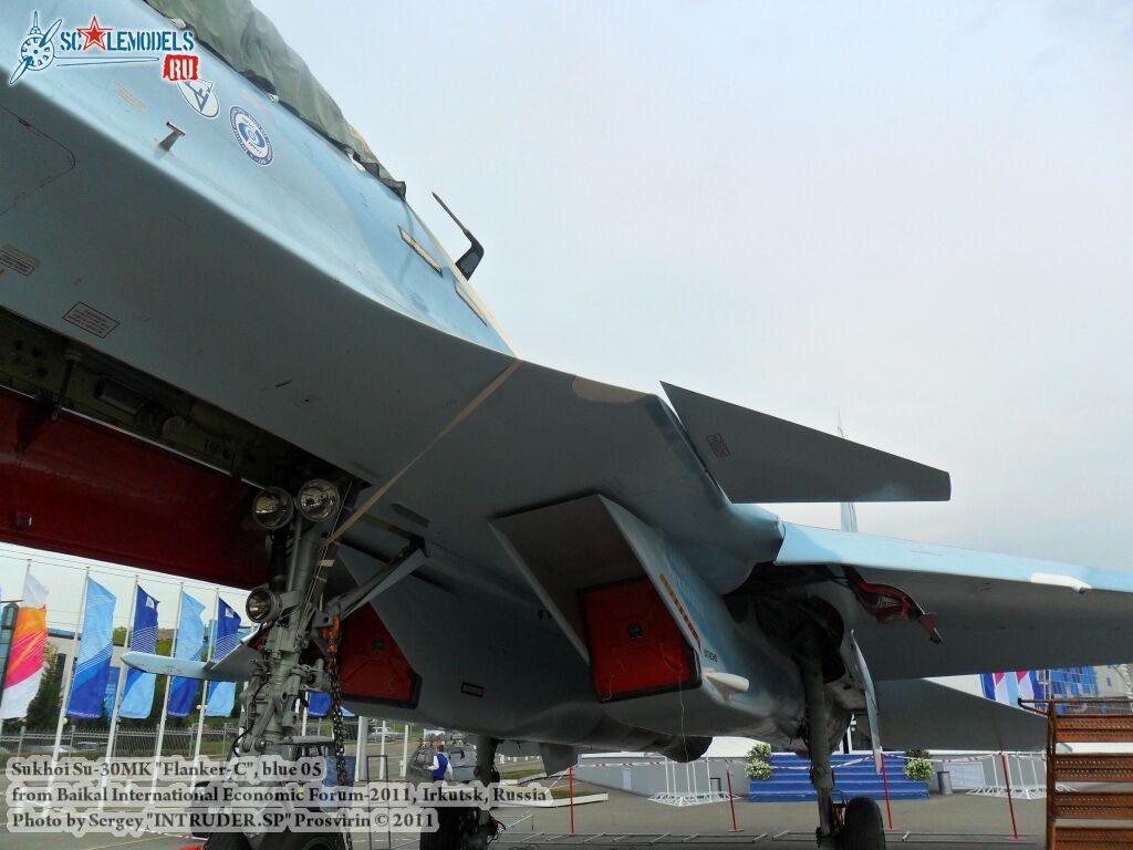

verwolf-s, тезка, у Су-27, 30, 33, 35 этот узел немного отличается от Су-34
у 27-х между верхней кромкой воздухозаборника и центропланом там как-бы зазор, в котором находится конструкция, по форме напоминающая волнорез.
Пишу с работы, дома, емнип, где-то есть сборка пластиковой Су-шки, там показан этот узел, но все равно он отличается от такого же узла на Су-34 (ну по-крайней мере внешне. Что там с точки зрения авионики и самолетостроения, я не в курсе)
Вот держи немного фото 27-х (и их производных).
Су-27
http://scalemodels.ru/modules/photo/galerie/w_su27ub_mirgorod_74.jpg
http://scalemodels.ru/modules/photo/galerie/w_su27ub_mirgorod_14.jpg
Су-30
http://walkarounds.scalemodels.ru/d/516-1/su30_irkutsk_70.jpg
http://walkarounds.scalemodels.ru/d/156251-3/su-30mk_0129.jpg
http://walkarounds.scalemodels.ru/d/156327-3/su-30mk_0053.jpg
http://walkarounds.scalemodels.ru/d/156350-3/su-30mk_0030.jpg
http://walkarounds.scalemodels.ru/d/156242-3/su-30mk_0138.jpg
http://walkarounds.scalemodels.ru/d/156210-3/su-30mk_0170.jpg

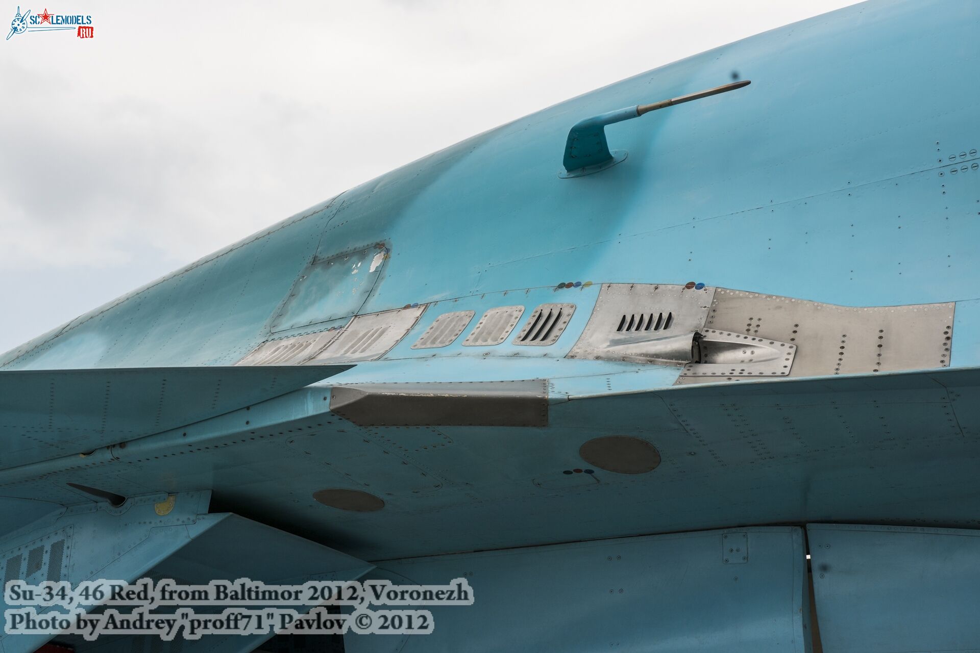

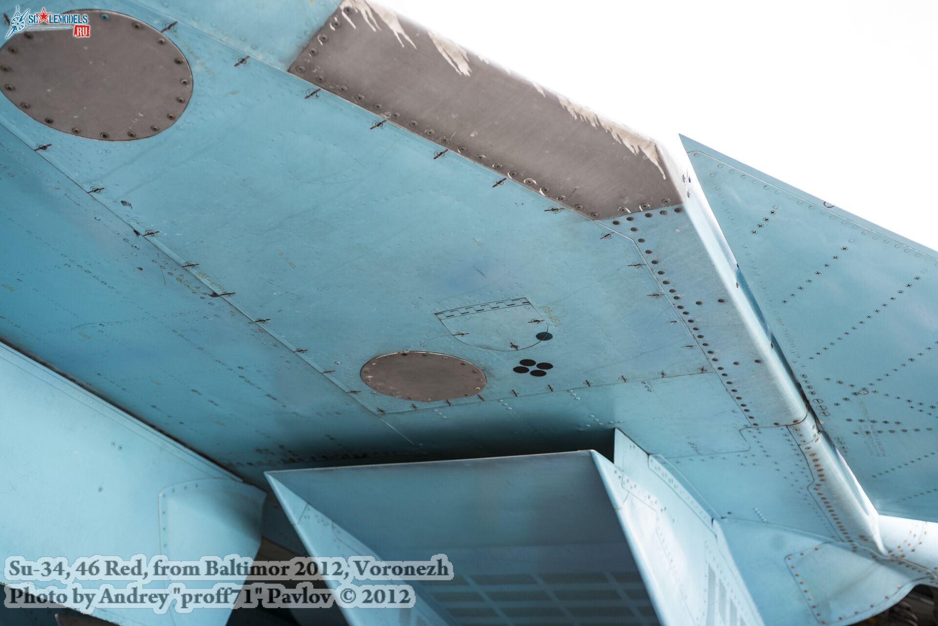

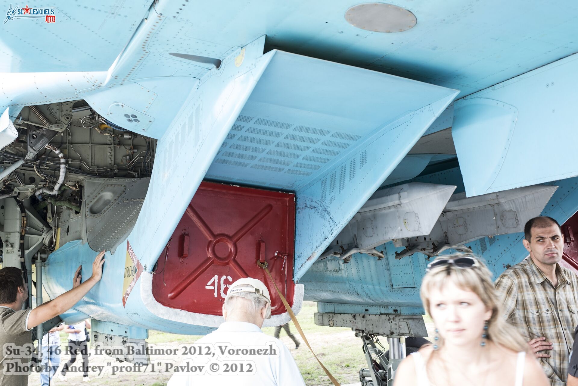

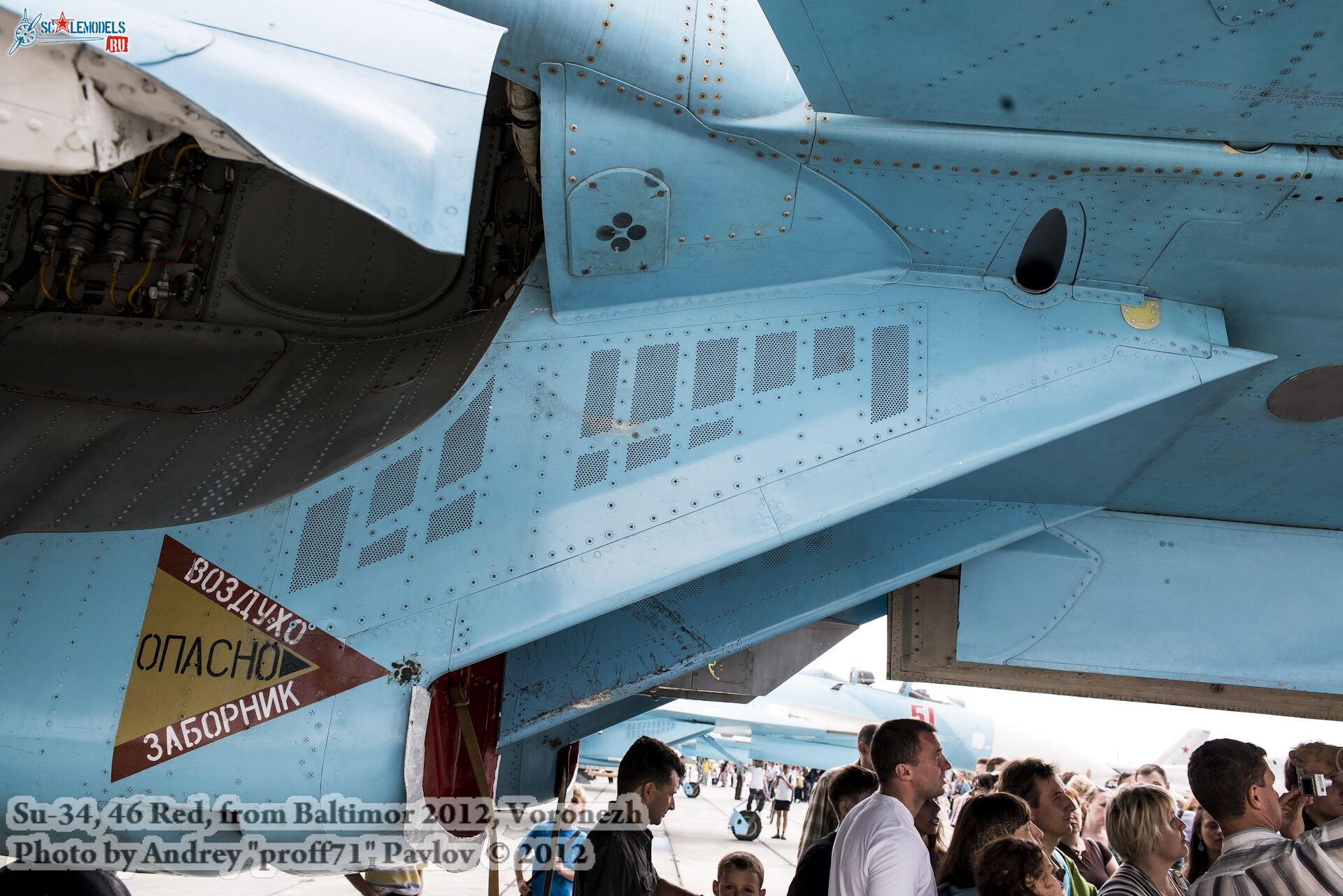

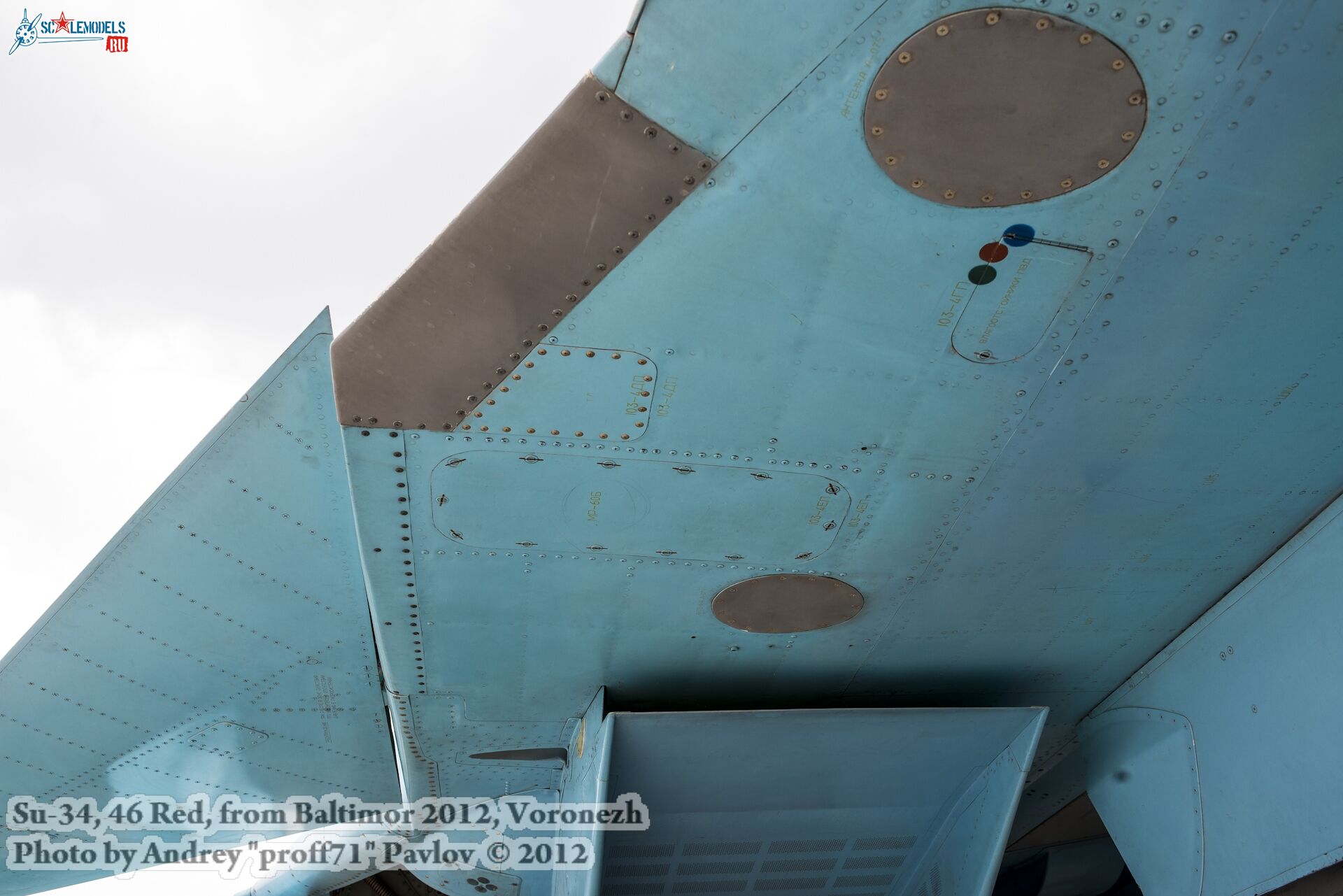

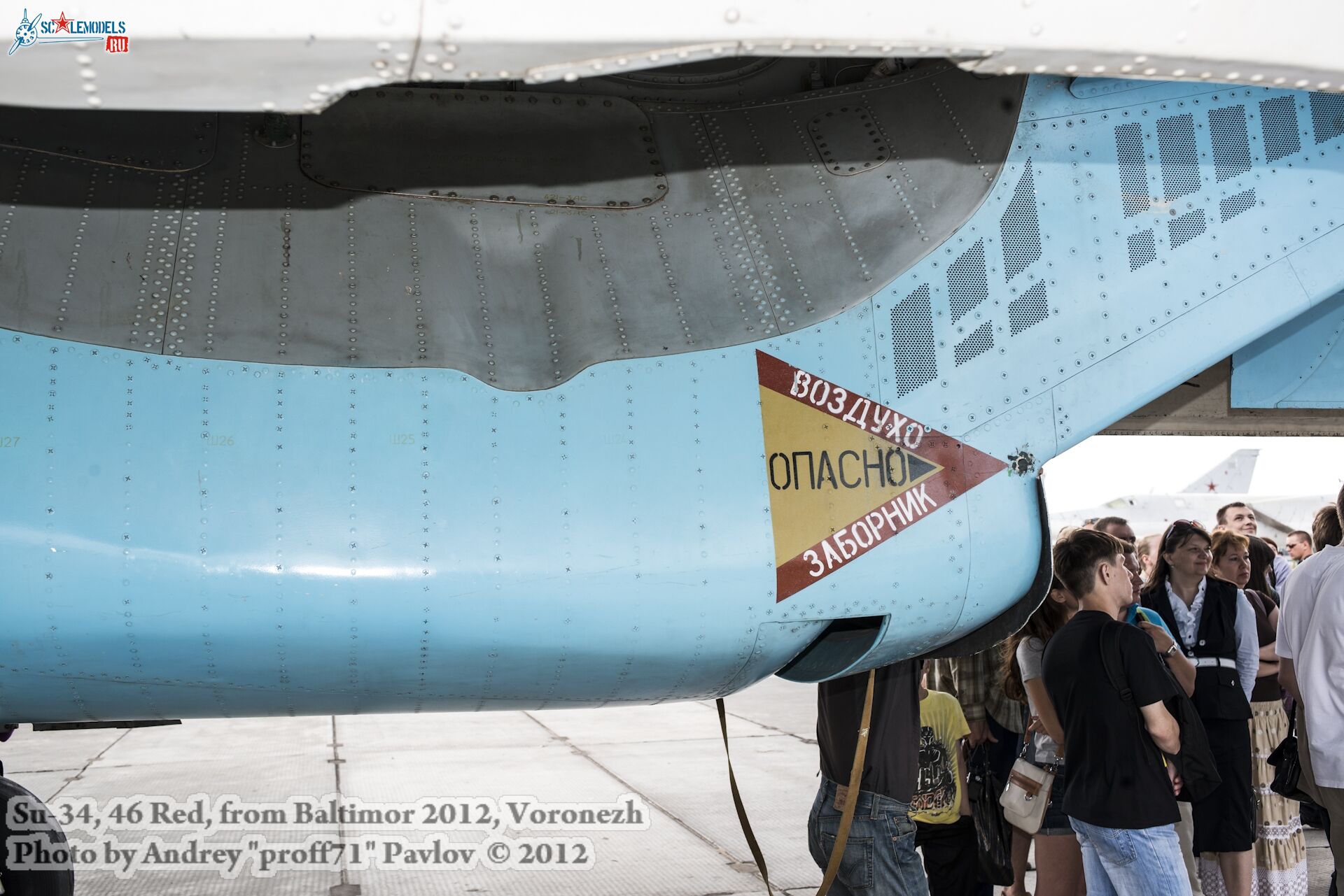

а вот твой Су-34
http://walkarounds.scalemodels.ru/d/305999-5/_DSC1585.jpg
http://walkarounds.scalemodels.ru/d/306049-5/_DSC1533.jpg
http://walkarounds.scalemodels.ru/d/306047-5/_DSC1535.jpg
http://walkarounds.scalemodels.ru/d/306044-5/_DSC1538.jpg
http://walkarounds.scalemodels.ru/d/306017-4/_DSC1567.jpg
http://walkarounds.scalemodels.ru/d/306004-5/_DSC1580.jpg
http://walkarounds.scalemodels.ru/d/306345-5/_DSC1221.jpg
Удачи в сборке wink птичка очень интересная.

Что касается "волнореза", если не вдаваться в теорию, это аэродинамический клин, характерный для всех около и сверхзвуковых воздухозаборников. Он служит для организации равномерного потока воздуха на входе в воздухозаборник, т.к. на обшивке фюзеляжа возникает пограничный слой с неравномерным распределением скорости потока и клин его отводит от воздухозаборника. Т.к. режимы полёта Су-34 мало отличаются от Су-27, на 34 тоже между "ковшом" воздухозаборника и фюзеляжем стоит такой клин, это видно и на чертеже, который я показал (красная стрелка).

согласен, у Су-34 по-любому что-то там есть, но такой ли? по-крайней мере на фото не видно, что там. Кроме того, если там клин, зачем тогда с боков этот просвет закрыт планками? У Су-27, например, поток воздуха "уходит" в стороны, а у Су-34 куда?

у Су- 34 судя по фотографиям погранслой сливается под брюхо между гондолами двигателей - с внутренней стороны планка не просматривается
Да, все именно так.
Полной внутренней планки нет. Есть небольшая перемычка по вертикальному срезу воздухозаборника. Поищи монографию по Су-34 от "Полигона", стр. 40 на фото это отлично видно. Если не найдешь и очень надо - пиши. постараюсь отсканить. Сделал бы сразу, но сейчас проблемы есть со сканом.
