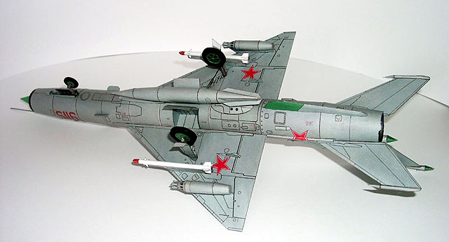

На удивление сверху щелей практически не видно , зато снизу... Решил позаимствовать запасные детали у Миража . Вот что получилось ....
Vl@disl@V,зря заклеил щель снизу полностью.Закрылок заблокировал,а он на взлёте и посадке как раз вниз отклоняется,с СПС (система сдува пограничного слоя) 45 градусов.Так что там реальная щель между закрылком и фюзеляжем.
майор ИАС
СервикДата: Пятница, 10.02.2017, 03:51 | Сообщение # 49
Сообщений: 84
Репутация: 186
Вот два снимка,виден выпущенный закрылок,а также отсек шасси,тоже не откроется из-за полоски от Миража.
http://s8.hostingkartinok.com/uploads....251.jpg
http://s8.hostingkartinok.com/uploads....2f2.jpg
