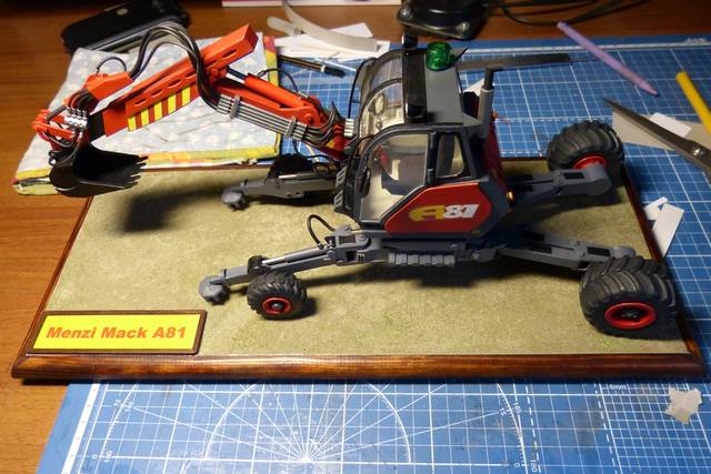

Всем привет !!! Всегда мечтал собрать какой нибудь экскаватор,но чего то не клеилось.В 2010 появился комп и соответственно интернет,начал лазить,чтобы найти чего по проще чтобы задел был.Забрел на один сайт где обнаружил на мой взгляд интересную модель,тогда она еще не была ни в сканах ни в скачках а продавалась электронным файлом для сборки.Товарищь помог мне эту хреновину приобрести.Порылся в сети в поискать чертежи и прочую инфу именно на А81,Хрена,модель под покраску,начал собирать (2010г.) ПОЛНАЯ НЕСХОДУХА НИЧЕГО !!! Перечертил все заново,подгоняя каждый узел по месту.Там куча декалей,как их делать,хрен знает,короче не умею.А без надписей не то.Бросил его к свиньям собачачим.И ВОТ СВЕРШИЛОСЬ !!! Нашел где делают деки,не дорого и очень качественно.
отрыл в закромах сей экскаватор,заказал декали и вперед,РАБОТА ПОШЛА.
Ну вот сей аппарат -
СолдатДата: Пятница, 29.06.2018, 00:36 | Сообщение # 2
Сообщений: 2794
Репутация: 3309
Провалялся сей аппарат в подвале в коробке лет семь,в 2018 году закончил
Просто выложу сохранившиеся фотки , шланги гидравлики от телефонных наушников,на стрелу та часть которая идет к ухам,на лапы основной провод,жилки вынул для лучшей эластичности

Покраска матовая эмаль Тамия кистью

Немного о деталюхах,для стекол использовал коробку от торта

Тут опять возник вопрос предстояло сделать колеса,я в них полный ноль и поэтому какшкаватор опять отправился в коробку,но месяца через два,я решил проблему с протектором вырезать из выкроек ну ни как нормально не получалось и Володя Реутский помог сделать файл для резки.
Начал со ступиц,для удобства разделил на две половинки
СолдатДата: Пятница, 29.06.2018, 00:55 | Сообщение # 9
Сообщений: 2794
Репутация: 3309
Ну и собственно покрышки,тоже долго думал,это мои первые колеса,поэтому тапки и прочая критика только на пользу,так что не стесняйтесь
Сворганил кругляк сверху бутерброд,шлифанул,грунтанул,опять шлифанул и собрал в пакет чтобы при наклеивании протектора не вылезти за обрез покрышки.
СолдатДата: Пятница, 29.06.2018, 00:59 | Сообщение # 10
Сообщений: 2794
Репутация: 3309
Снимаю шляпу перед теми кто строит колесную технику,колеса это кирдык....
Покрасил ступицы и приклеил половинки к лапам и примерил

Ну и собственно протектор

Ну и готовые колеса,тапки и всякое такое только приветствуется,на пользу пойдет.
Первые в жизни колеса готовы

Так как эту страсть если чего и взять не за что сворганил простенькую подставочку

Ну и простенькая табличка
