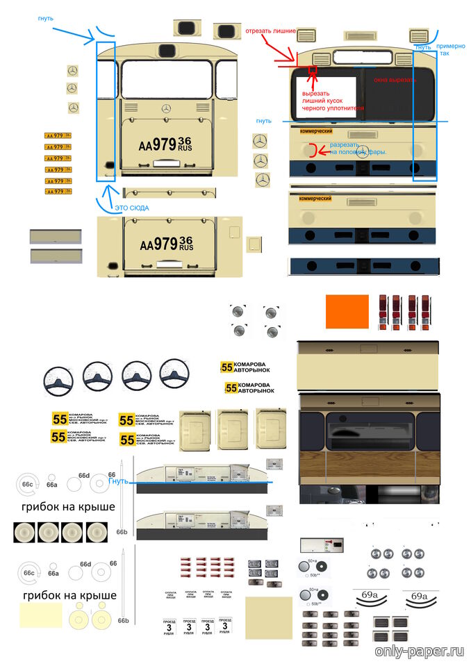

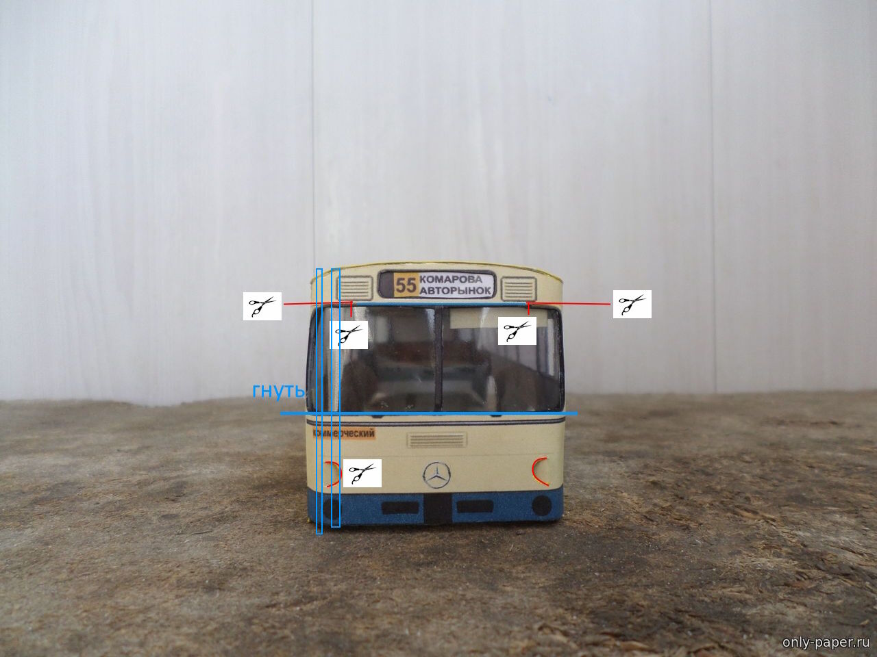

Здравствуйте!
Я собираю вашу бумажную модель автобуса Mercedes-Benz O307. Модель отличная, но я столкнулся с трудностью, на которой застрял уже долгое время.
Я не могу понять, где именно нужно делать сгибы и придавать форму на передней и задней части (маски). Я пытался собрать их более 2 часов, но детали не садятся правильно.
Не могли бы вы подсказать (или отметить на фото), по каким именно линиям нужно делать изгибы, чтобы получить правильную геометрию кузова?
Заранее спасибо за помощь!
evet ya
armiboДата: Пятница, 13.02.2026, 05:30 | Сообщение # 28
Сообщений: 9190
Репутация: 10721
С передней частью - там всё сложно и по наитию, глядя на фотки настоящих автобусов. С задней частью всё проще - плавный изгиб начинается примерно в начале маленьких угловых окон, закругление идет к боковине. Гнуть морду и зад надо так, чтобы по внешней ширине получилось 58мм. В задней части снизу идут как-бы небольшие расширения - где фонари, это всё надо делать глядя на фото настоящих машин, но и на мои поделки тоже поглядывать.  Увы, готовых выкроек нет, есть лишь заготовки - из которых предстоит ножницами отсечь всё лишнее. Не легко это...
Ниже на фото пометил на морде красными линиями места разрезов, а синими - места изгибов...
Тут примерно на выкройках пометил, где что подрезать, а где и отрезать, а где гнуть:

sieglertДата: Пятница, 13.02.2026, 22:54 | Сообщение # 29
Сообщений: 2
Большое спасибо за помощь! Теперь всё понятно.
