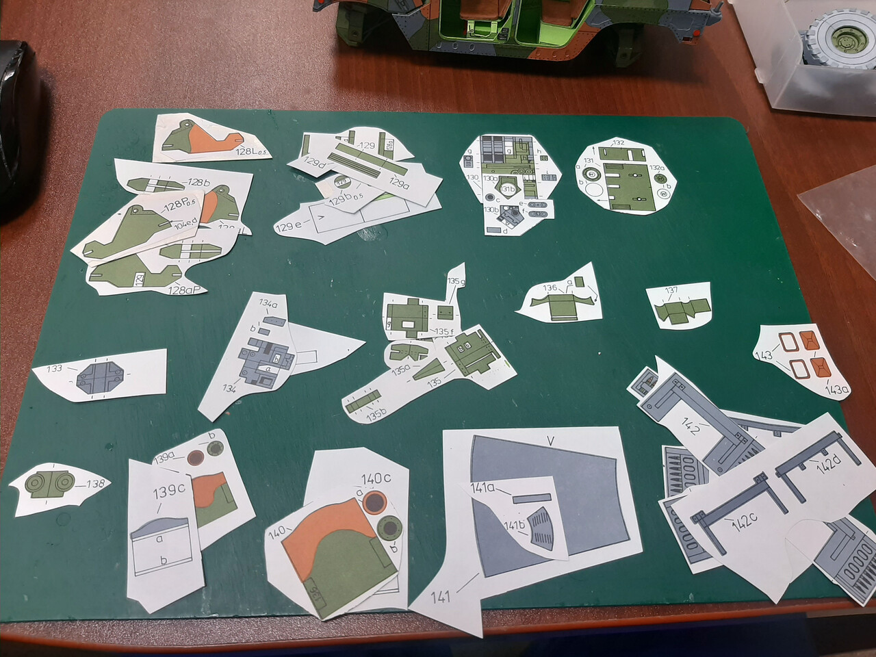

Дальше - капот, в сборе с решеткой радиатора и крыльями. Тут больше проблем даже не со сложностью деталей, а с невнятностью схемы сборки и малым числом обозначений. Фары застеклены, внутри - фольга для отражения. Решетка радиатора - объемная, автор дал такой вариант.
Прикрепления: 8579775.jpg (348.2 Kb) · 3921635.jpg (344.1 Kb) · 8201149.jpg (308.0 Kb)

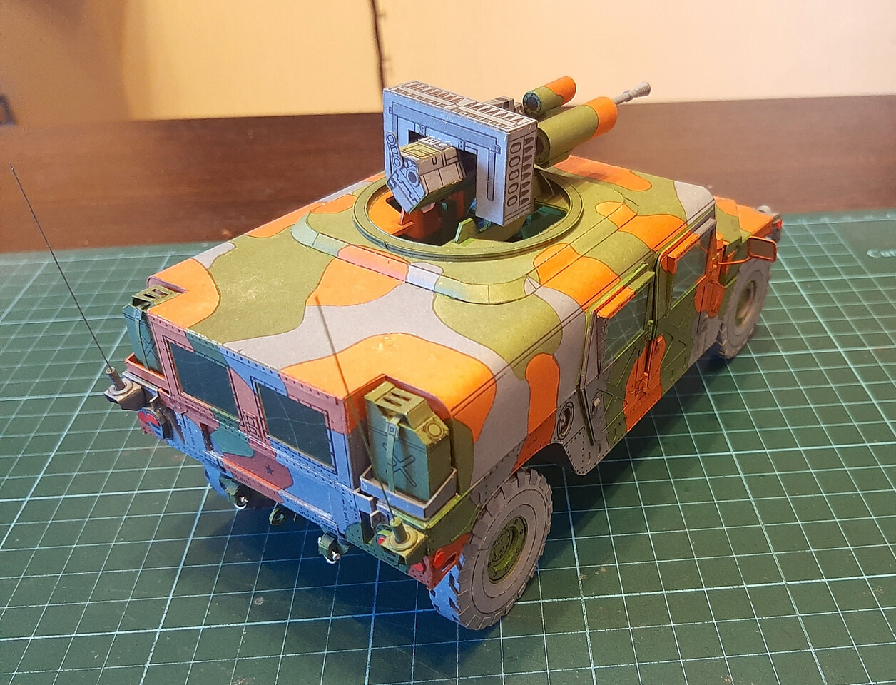

Некоторые обновления - канистры сзади кузова:
а также передние фары и передний бампер:
Прикрепления: 1917522.jpg (183.4 Kb) · 0459554.jpg (298.9 Kb) · 9669670.jpg (247.8 Kb) · 4059229.jpg (286.8 Kb)

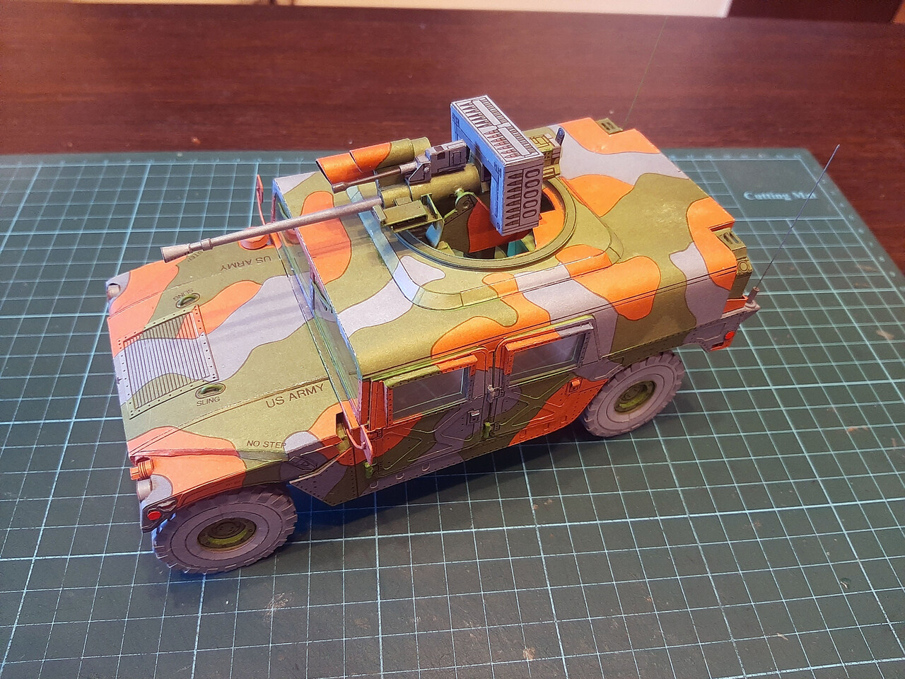

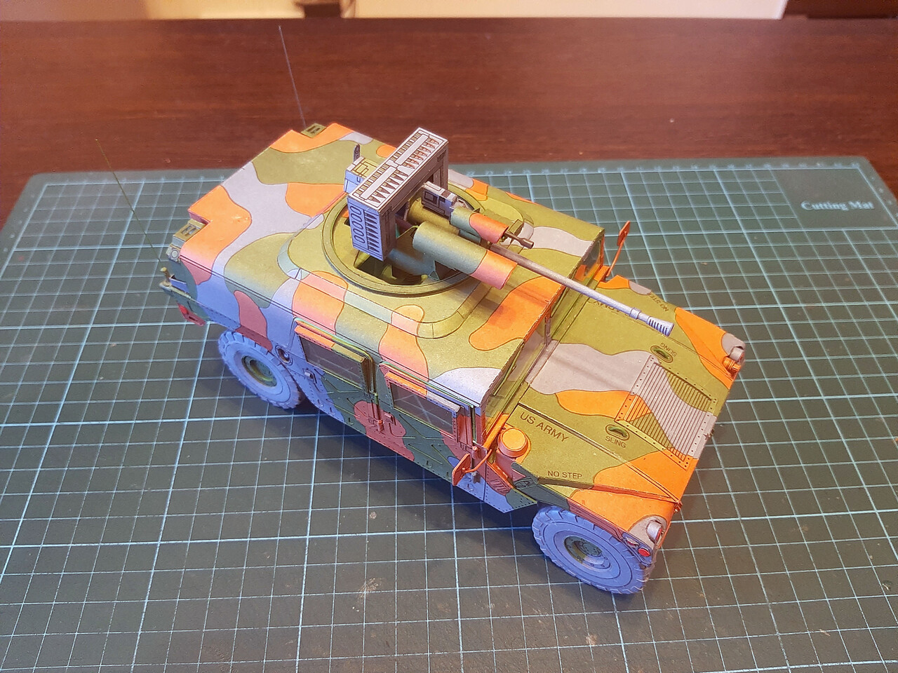

steamerДата: Суббота, 22.02.2025, 22:47 | Сообщение # 24
Сообщений: 652
Репутация: 2787
Довел до конца сборку )). Мало фоток что-то на последних этапах сделал. Больше фото модели - в ГАЛЕРЕЕ.
Прикрепления: 2745089.jpg (356.7 Kb) · 7366209.jpg (452.8 Kb) · 4177270.jpg (439.8 Kb) · 5961611.jpg (403.2 Kb)
