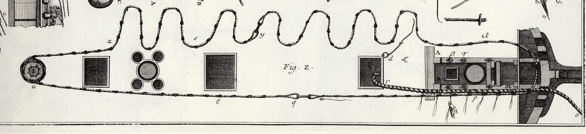

Boatsmanok, я вас прекрасно понимаю smile ,но абер зи дохь smile    где загон? где печка? не забудьте про артиллерию по бортам. ну так хотя бы более рационально.  biggrin
Прошу так же заметить, что "кабаляринг" это не штатный вариант подъёма, а аварийный. то есть не применяется на постоянной основе. Так слишком медленный и трудоёмкий, а мы о военном корабле.
И еще, согласно рисунку шпиль имеет меньший диаметр чем мачта. проведите линию натяжения на своём рисунке, что получим? Пилу для мачты.
