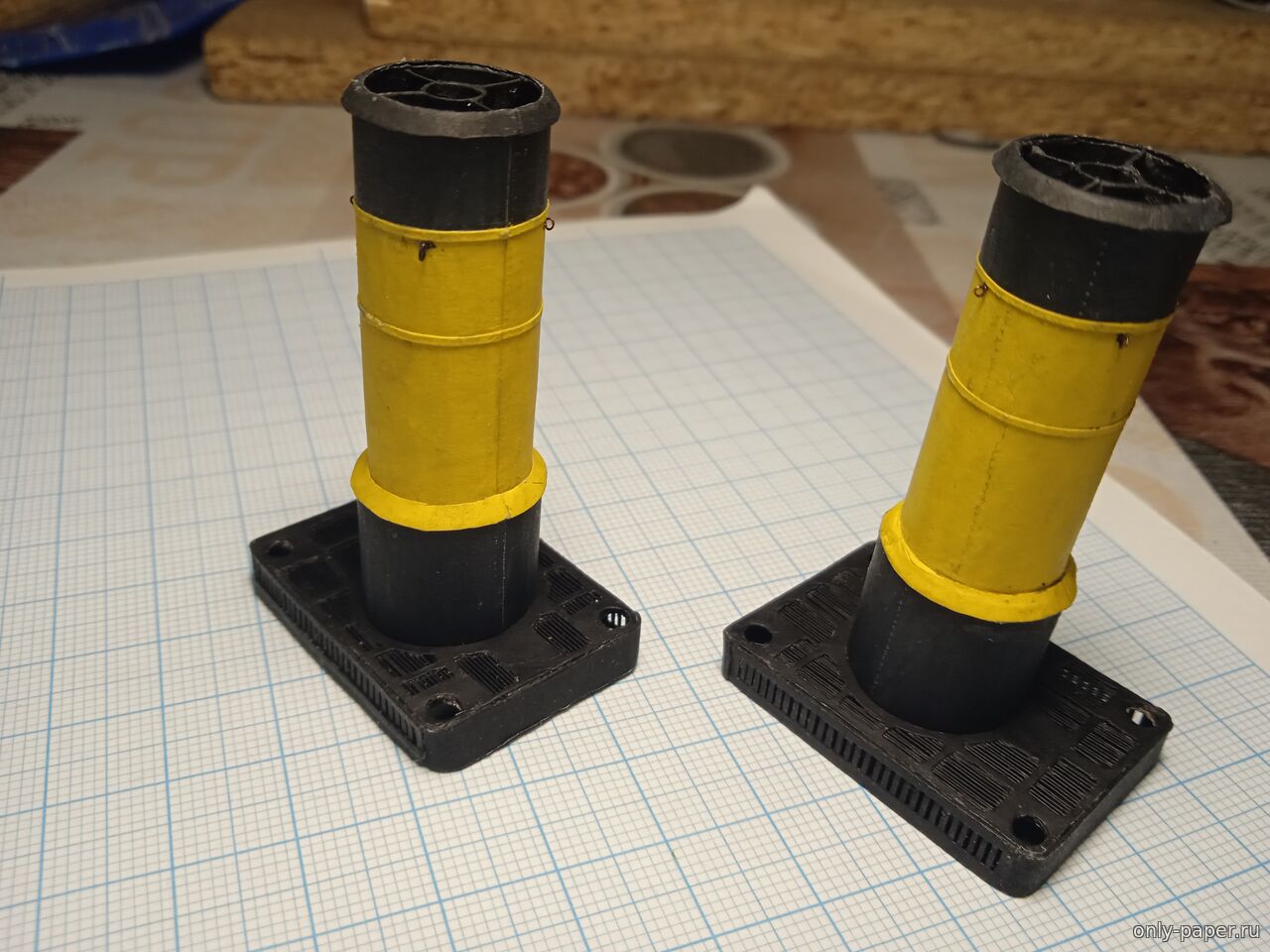

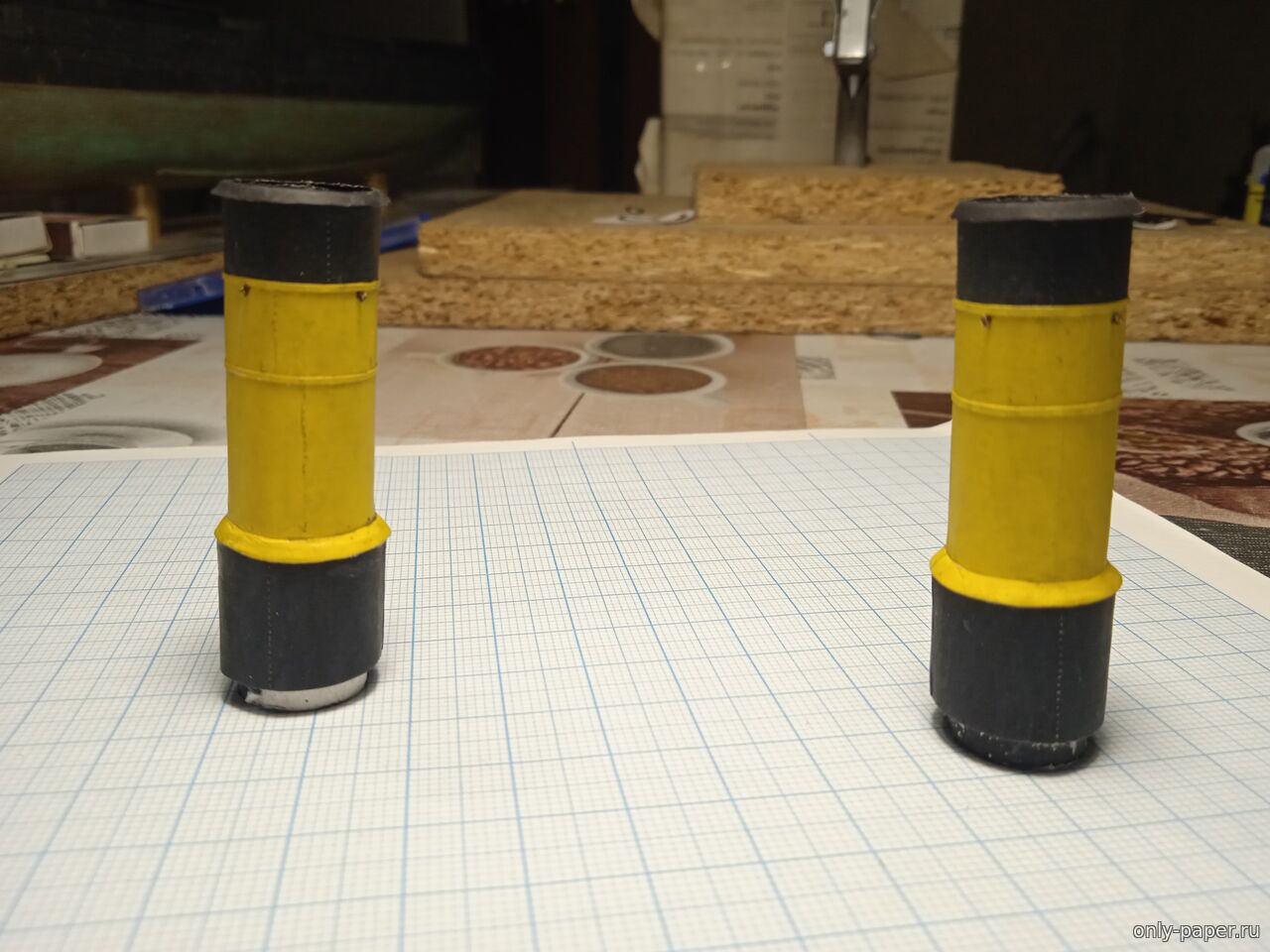

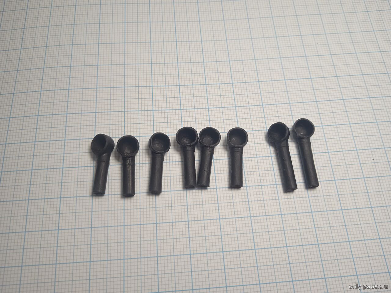

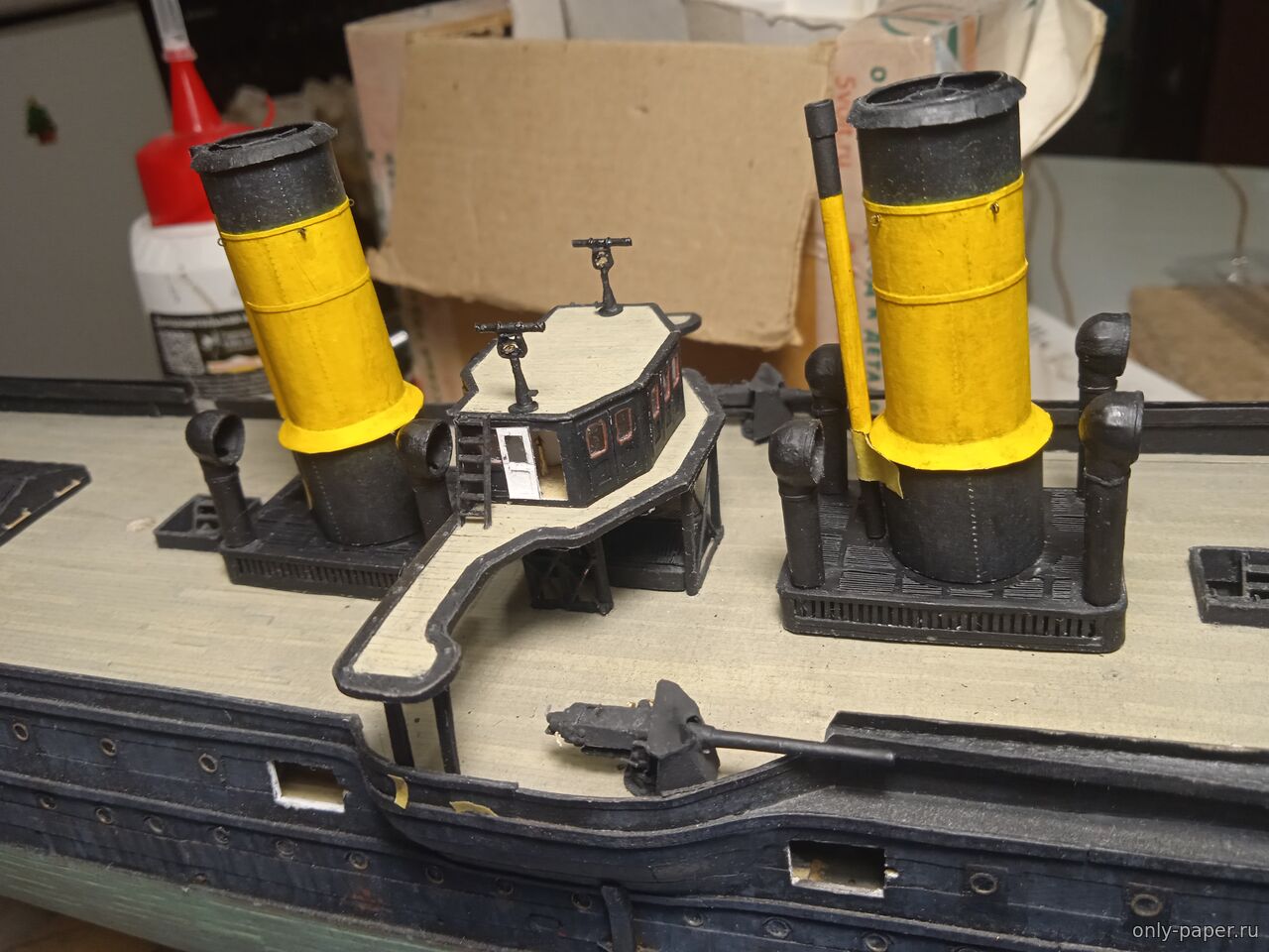

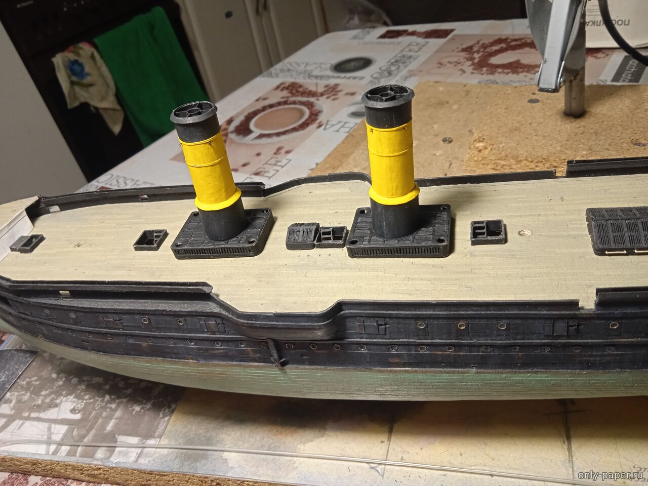

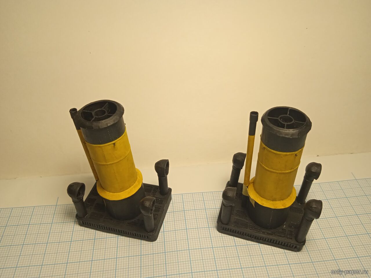

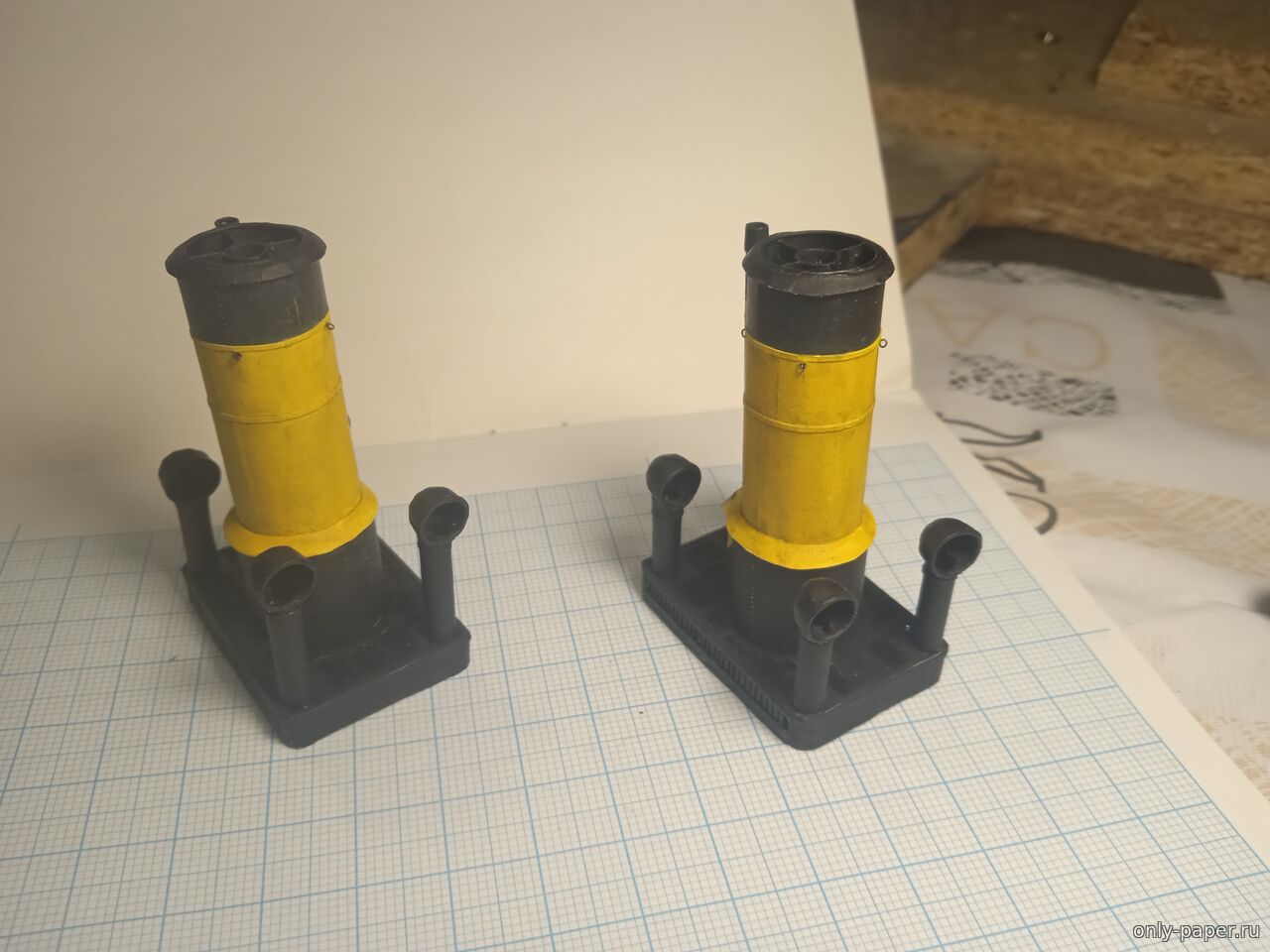

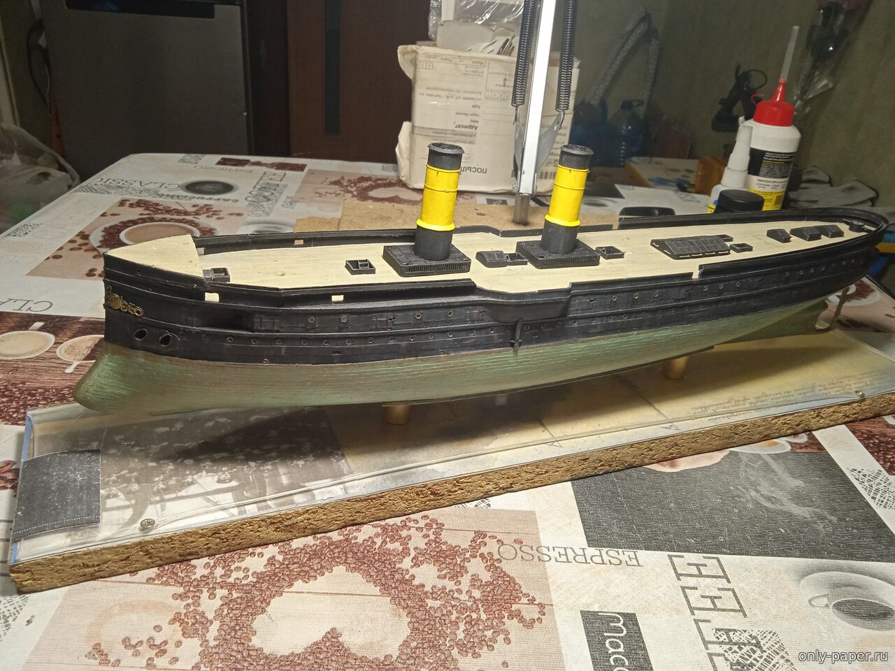

Поздравляю всех с наступившим новым годом. В декабре заканчивал трубы и то что к ним прилагается.
Прикрепления: 7142244.jpg (237.2 Kb) · 5429871.jpg (154.7 Kb) · 3842470.jpg (159.4 Kb)

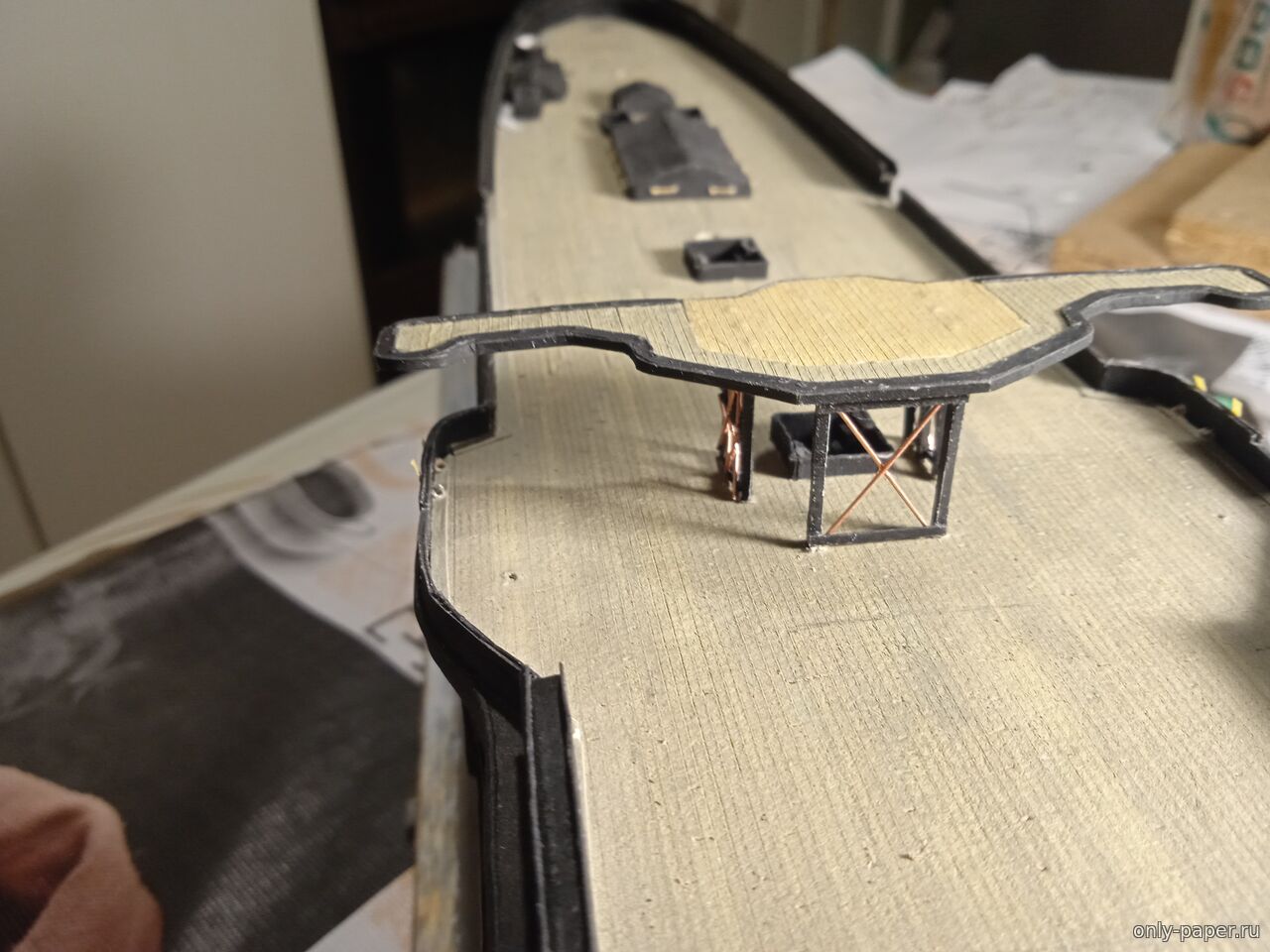

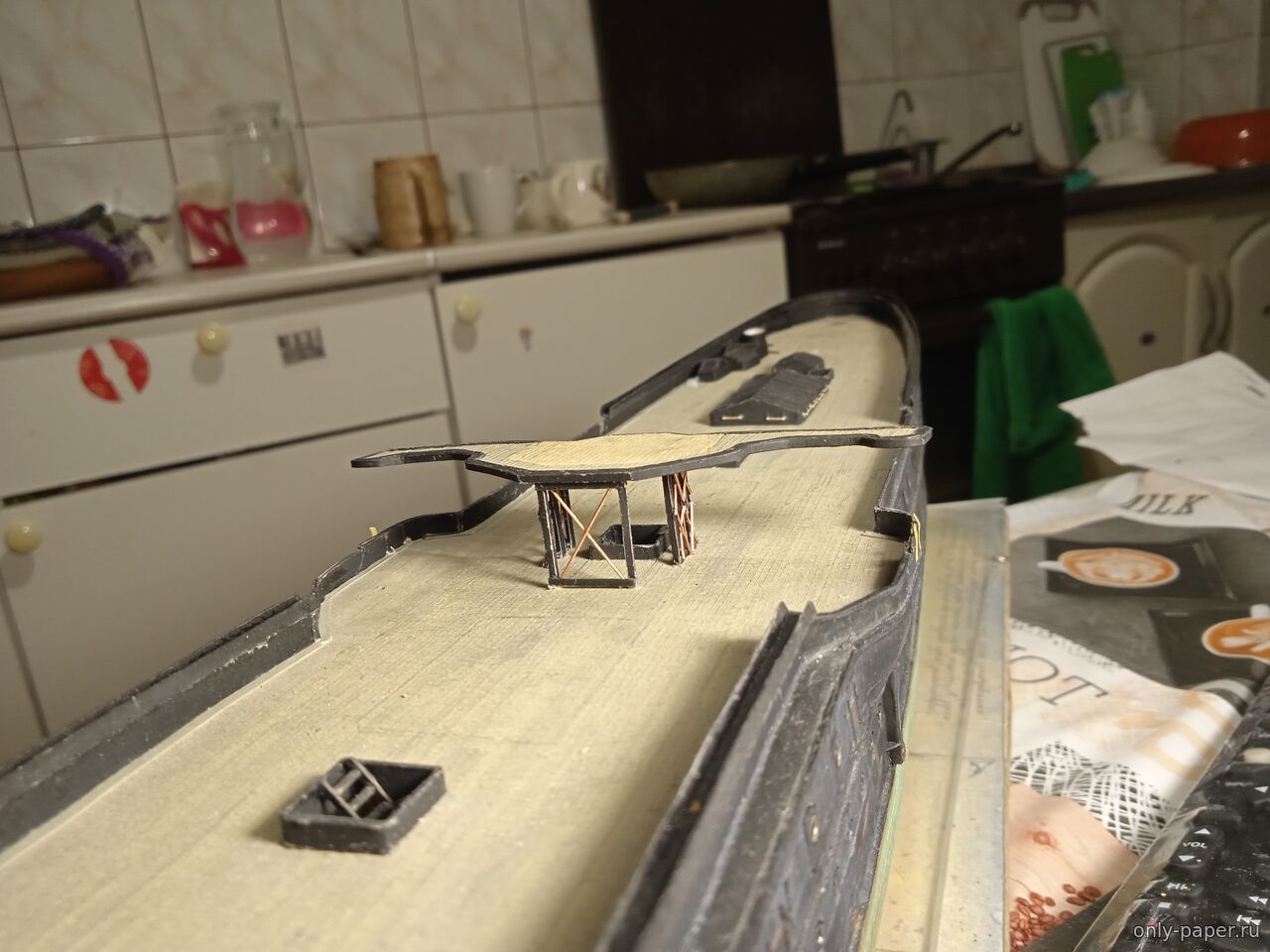

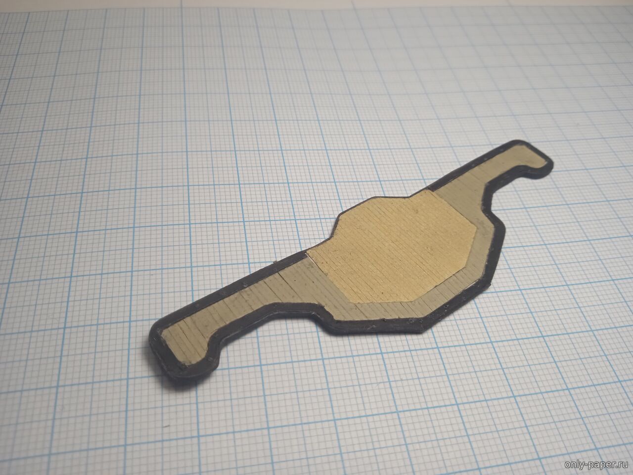

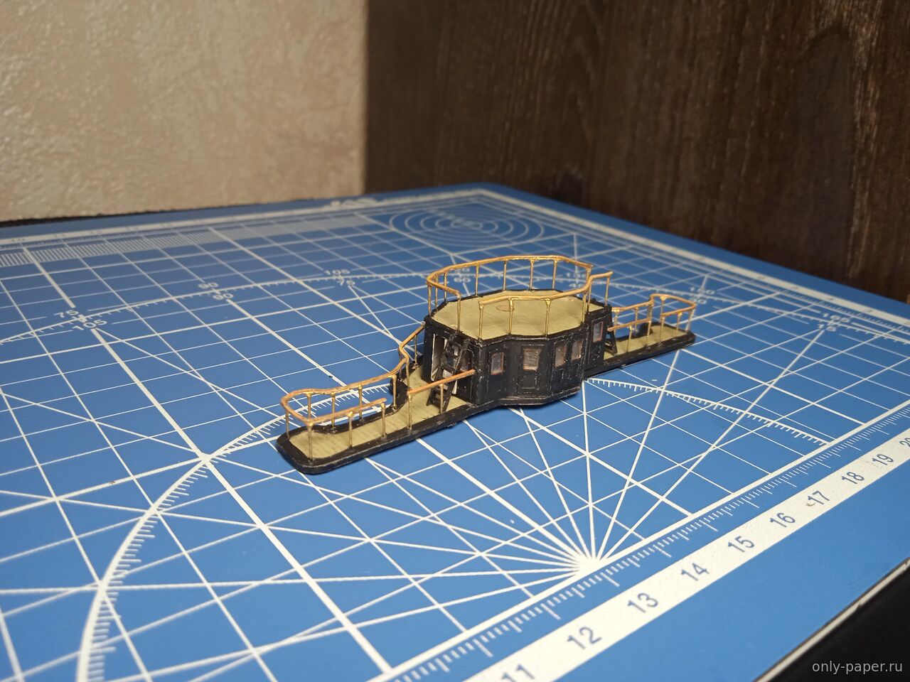

Сейчас начат ходовой мостик.
Прикрепления: 5342408.jpg (204.0 Kb) · 9838532.jpg (175.6 Kb) · 4159635.jpg (190.6 Kb)

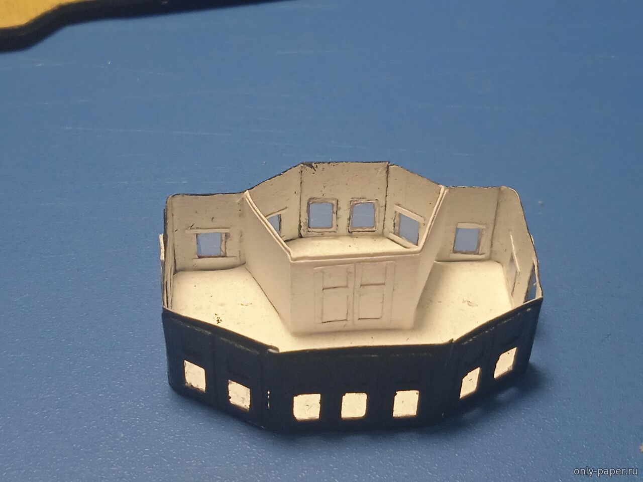

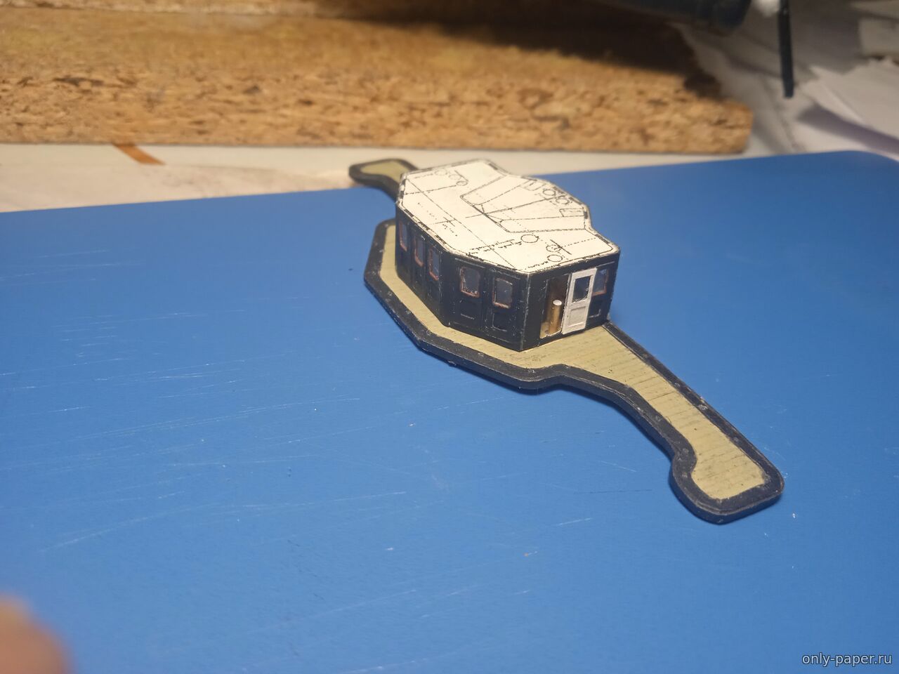

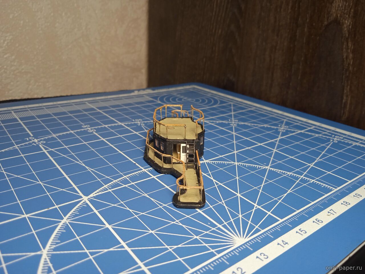

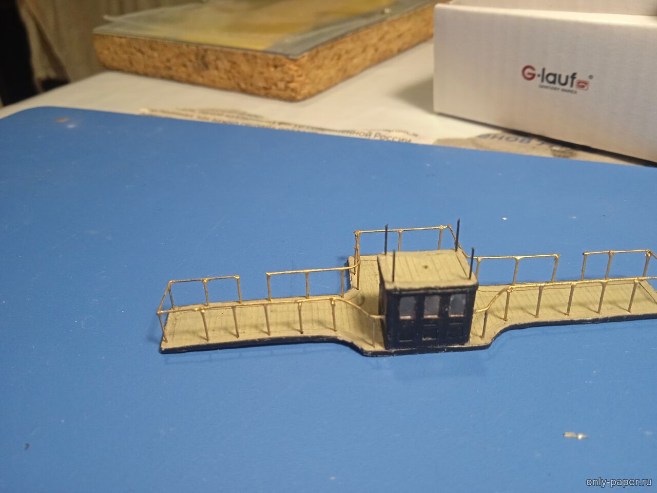

Всех приветствую за прошедшее время работал над ходовой рубкой
Прикрепления: 5032000.jpg (160.2 Kb) · 4318936.jpg (155.2 Kb) · 5171374.jpg (137.1 Kb)

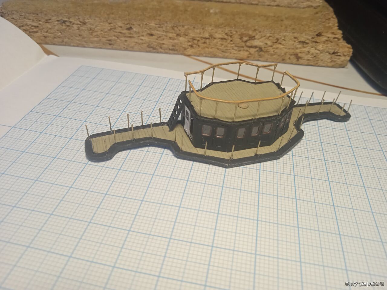

Всех приветствую. За майские закончил ходовой.
Ограждение собрано из щетины от швабры и картона.
Прикрепления: 6207219.jpg (200.3 Kb) · 1535135.jpg (229.8 Kb) · 5002516.jpg (235.5 Kb)

Сразу вопрос. Можно поподробнее процесс изготовления световых люков? И адмиральского и обычных.

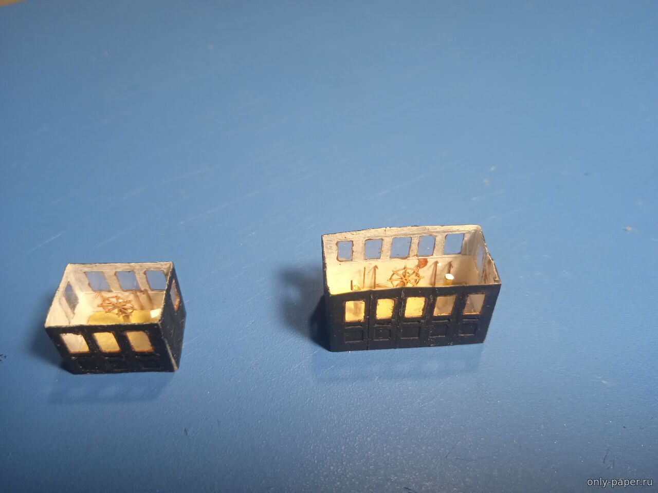

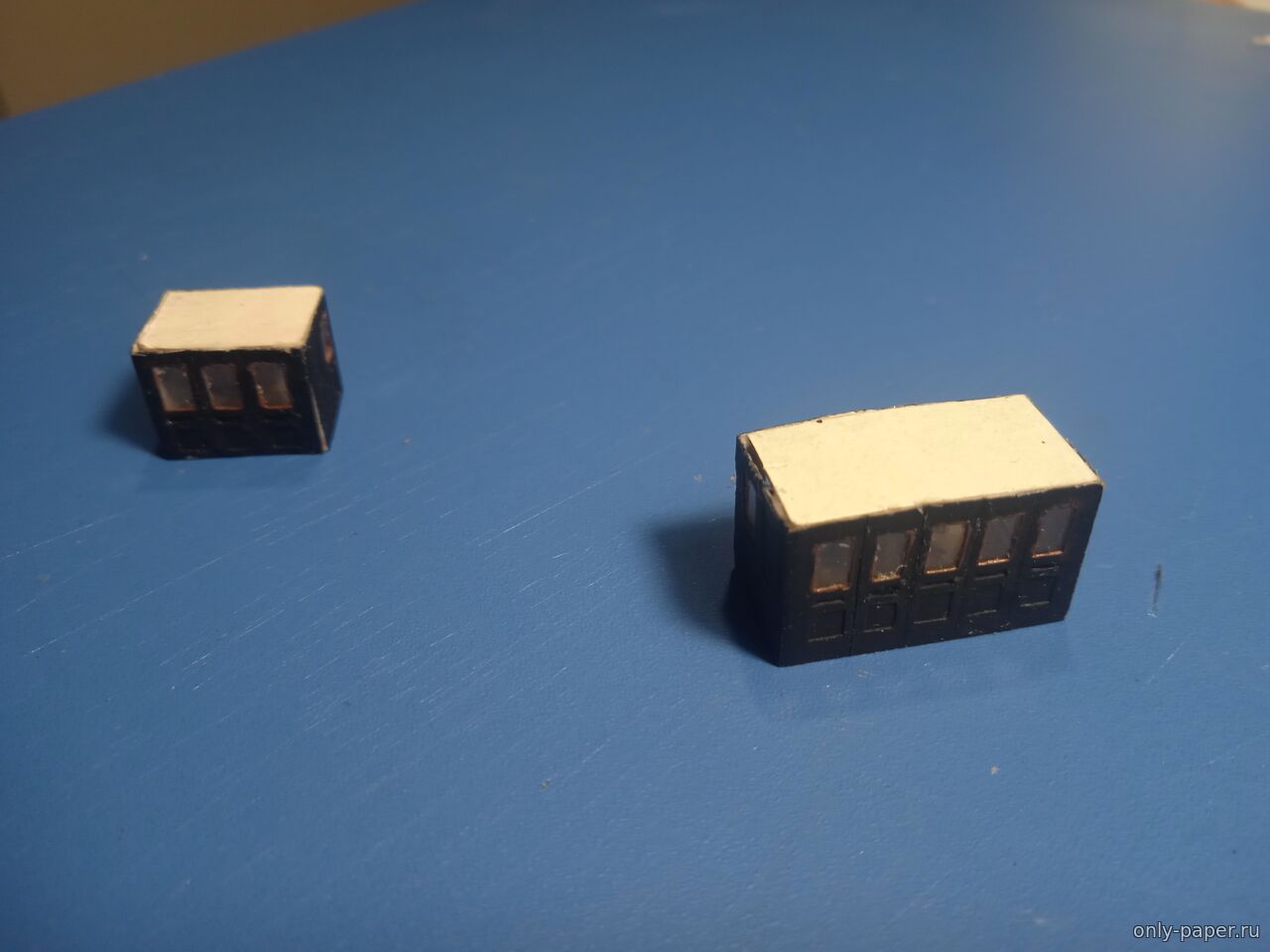

ingenerДата: Среда, 13.05.2026, 04:24 | Сообщение # 39
Сообщений: 117
Репутация: 540
Спасибо большое за оценку.
Фото сборки люков не делал. При сборке адмиральского сначала склеил каркас из картона 0,25 мм. Остекление сымитировано с помощью капли клея Титан, правда в нем как видно остается много пузырьков воздуха. Наверное стоит попробовать Момент Кристалл.
Остальные люки собраны следующим образом, сначала коробка из того же картона которая покрашена в черный цвет снаружи и изнутри. Крышки вырезаны из офиски, потом покрашены и моментом наклеены на прозрачную пленку А 4 для скоросшивателей. После сборки вместе стенок и крыши, на столярный клей приклеиваются "жалюзи", предварительно изготовленные из жил медного кабеля 0,25 мм. покрашенные и для стойкости покрытые акриловым лаком, чтоб краска не осыпалась при монтаже.
На большом люке боковые "латунные" поручни вырезаны из части лееров лазерной резки. Специально купил для таких вещей резаные леера для масштаба 1:400.

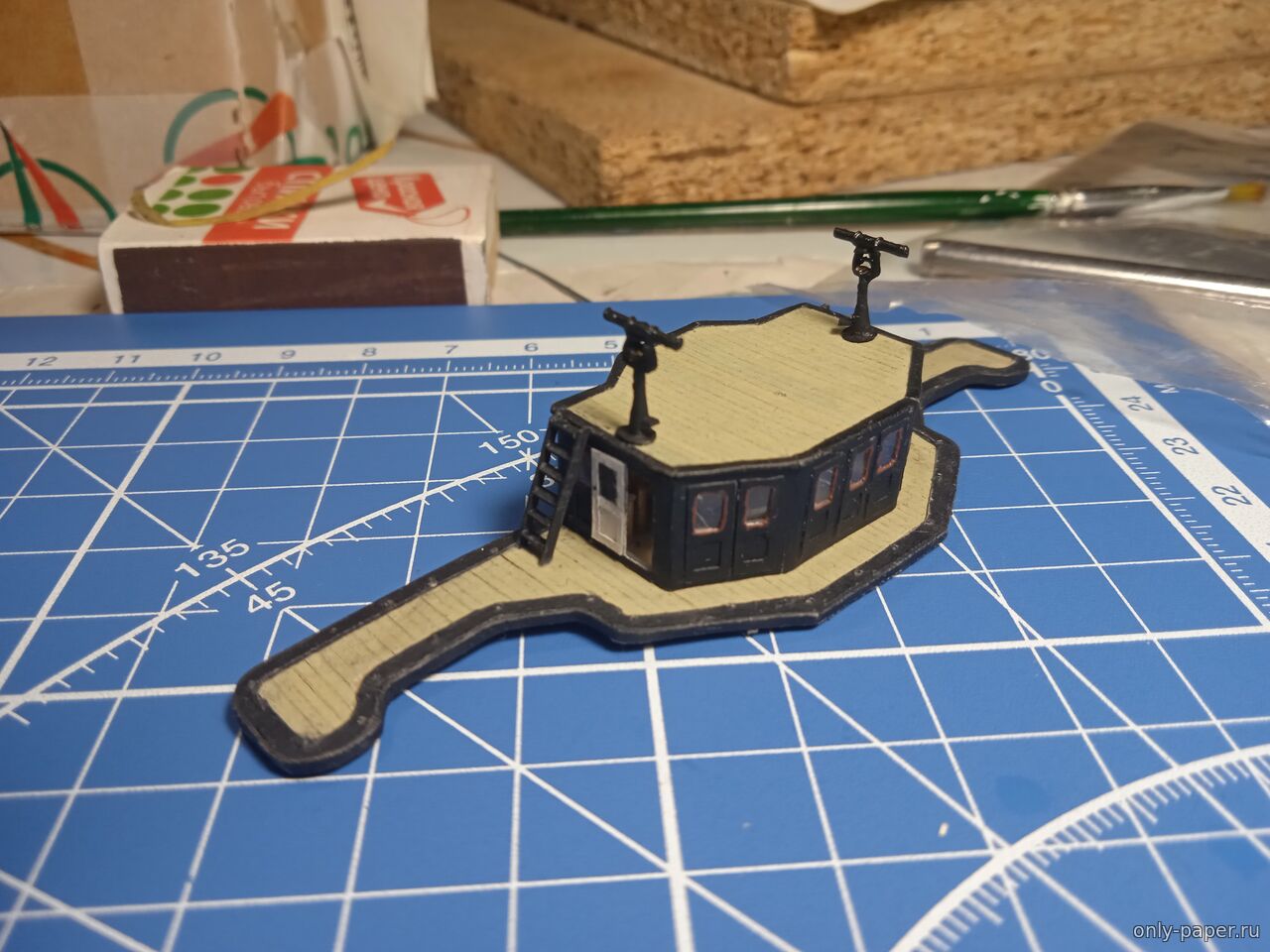

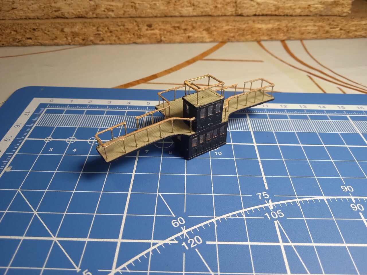

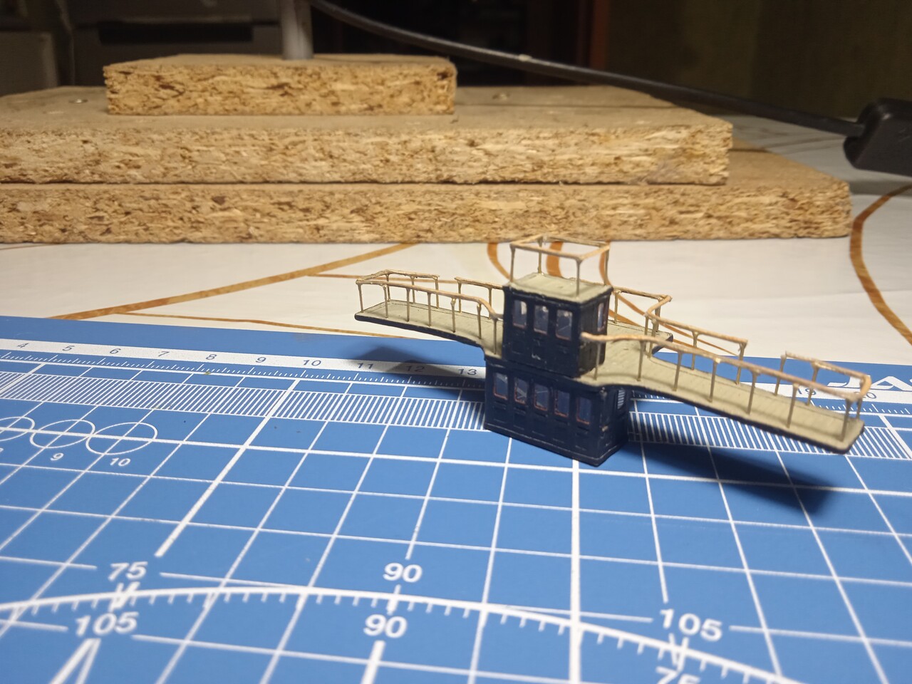

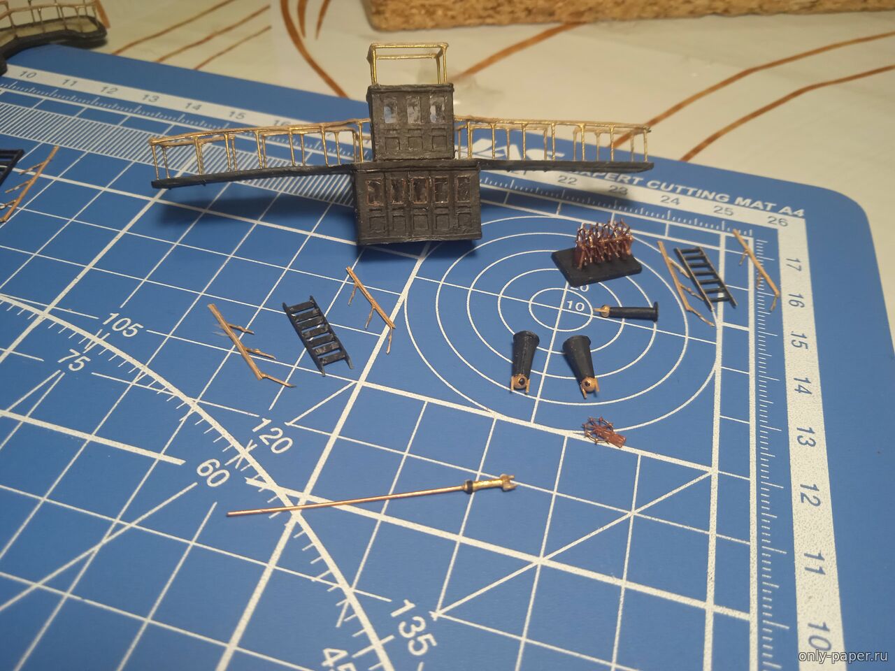

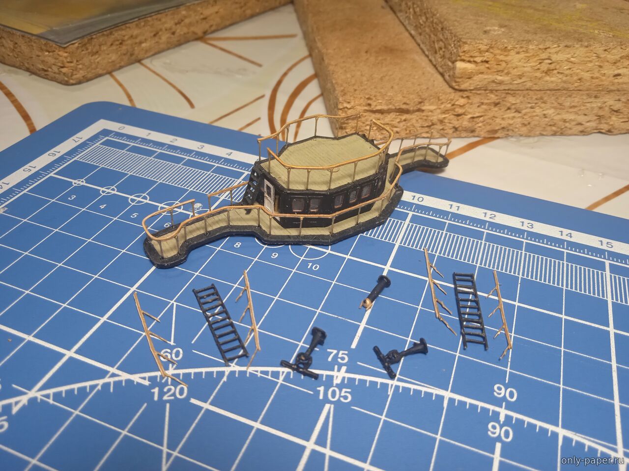

Приветствую всех. Давно не обновлял тему. Сборка кормового мостика.
Прикрепления: 8027029.jpg (131.3 Kb) · 6238598.jpg (108.2 Kb) · 7234343.jpg (140.0 Kb)

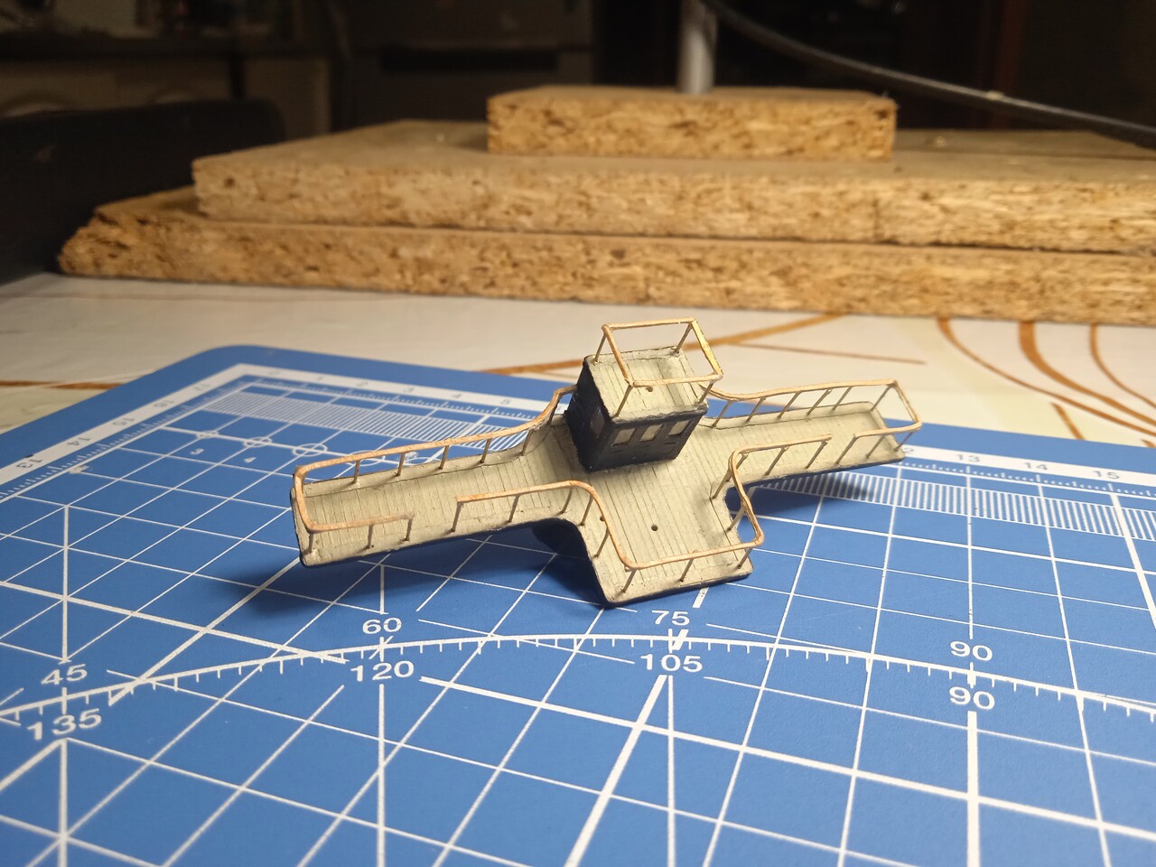

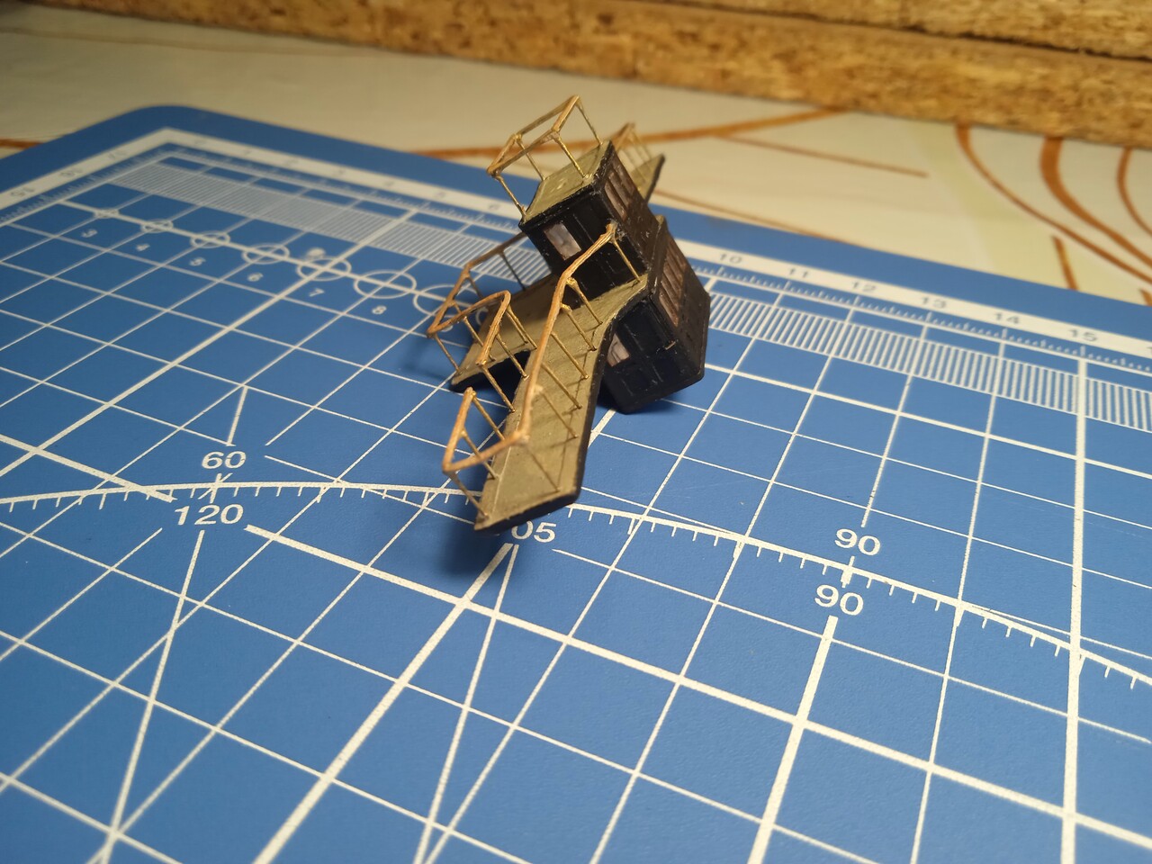

Репутация: 540
Итоговый результат.
Прикрепления: 0606182.jpg (321.0 Kb) · 2279141.jpg (309.7 Kb) · 0507007.jpg (289.7 Kb) · 8945569.jpg (299.1 Kb)

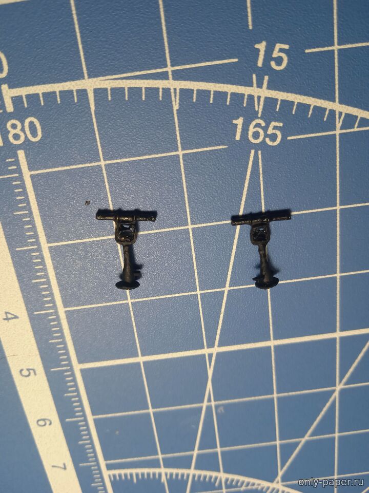

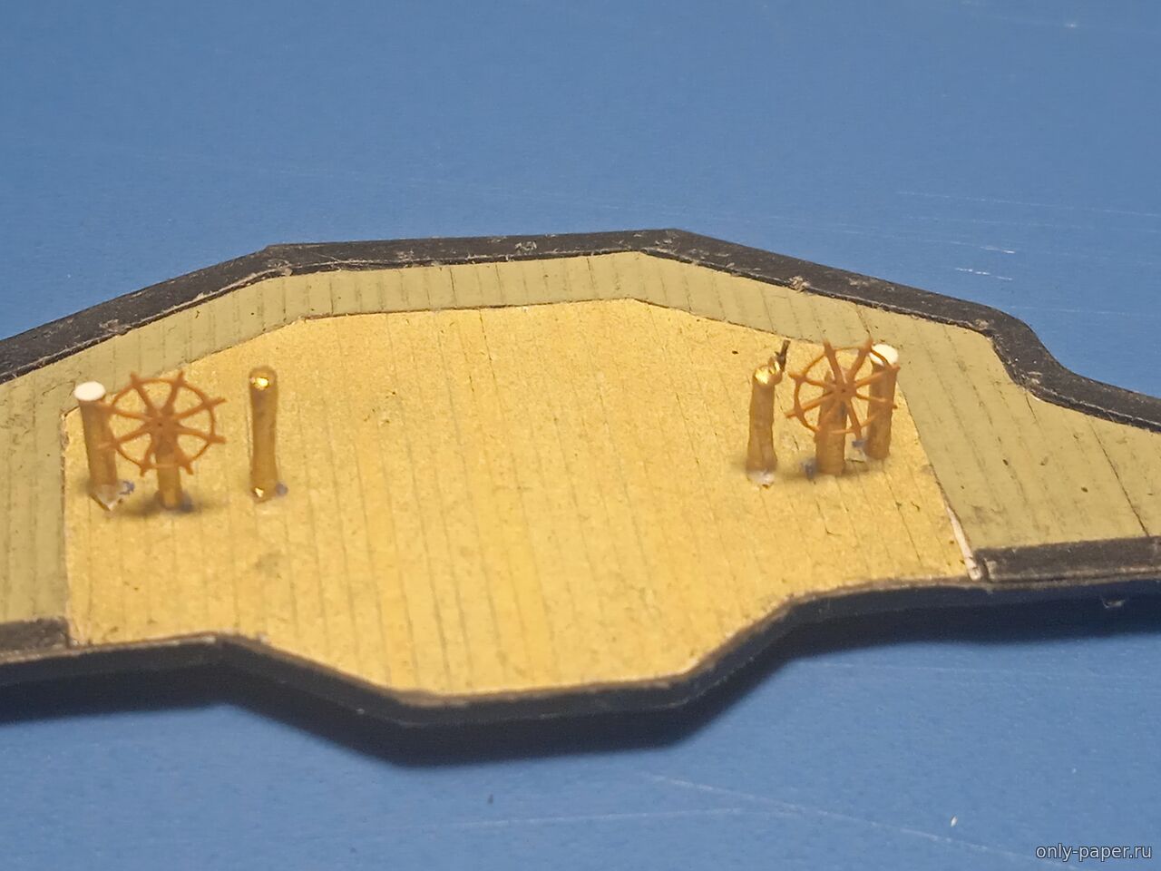

Всех приветствую. Закончил мелочёвку для мостиков, кроме артиллерии.
Прикрепления: 5542614.jpg (248.0 Kb) · 7068534.jpg (230.2 Kb)

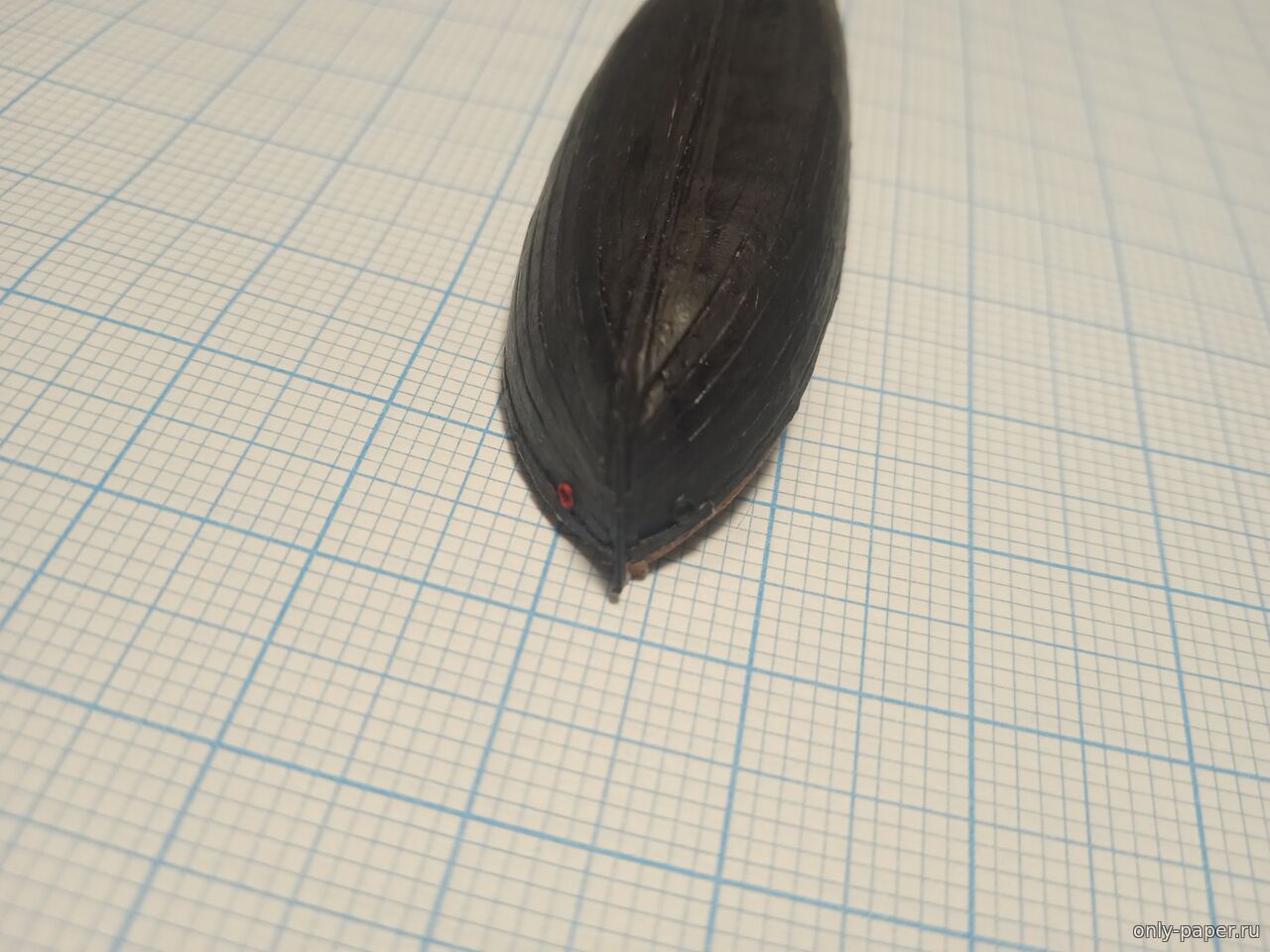

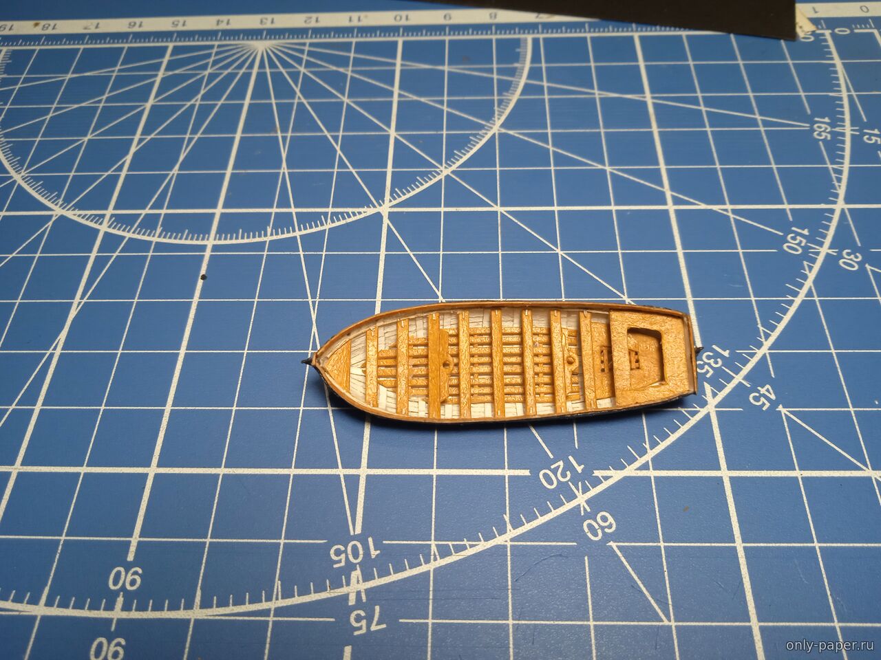

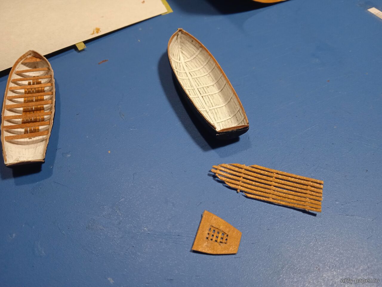

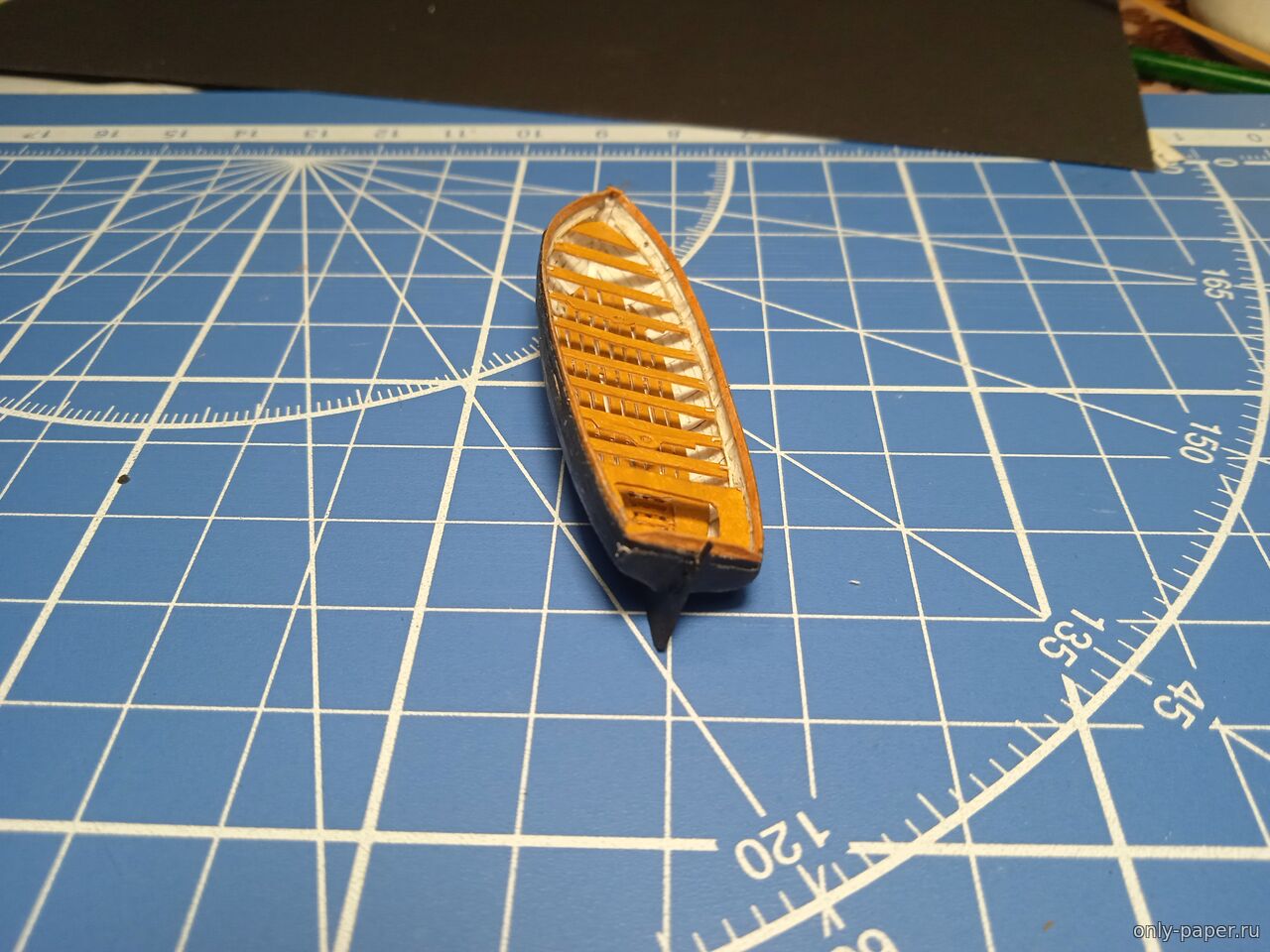

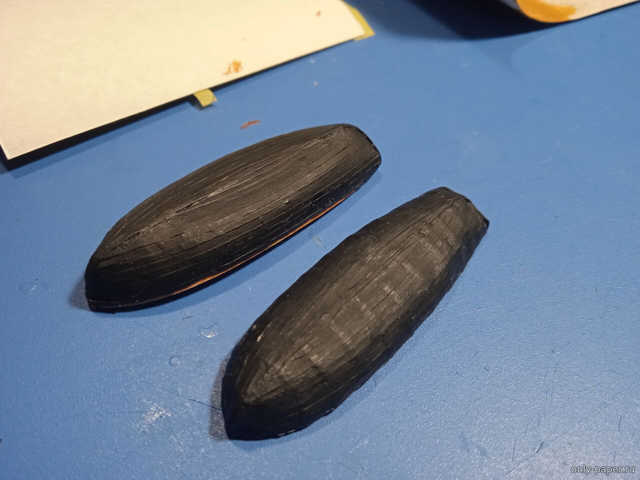

Вечер добрый. Был перерыв в стройке по причине отпуска, затем перешел на плавсредства. Думал как лучше сделать, в итоге решил собрать по чертежу болванку и на ней клеить из полос. Сначала попробовал офиску, но получилась "дохлая корова". Взял картон, разница на фото.
Корпус получился вроде ничего. Вклеил банки и "рыбины".
Прикрепления: 8486484.jpg (188.7 Kb) · 4882206.jpg (194.9 Kb) · 0373831.jpg (253.8 Kb) · 5772920.jpg (218.8 Kb)

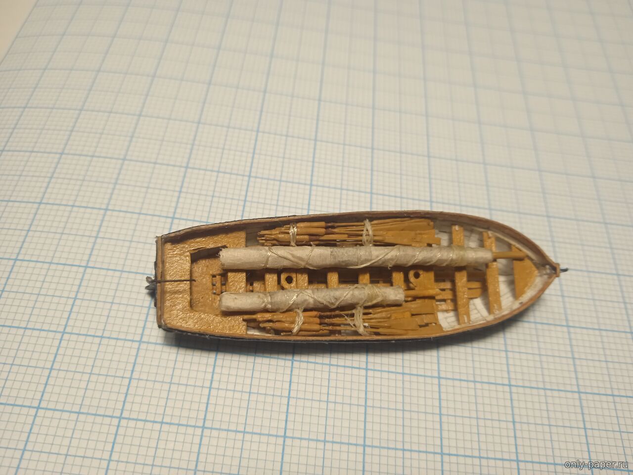

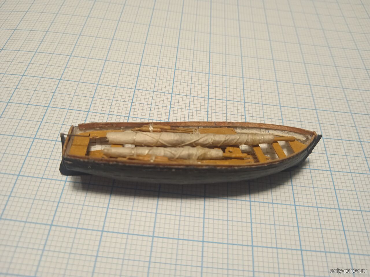

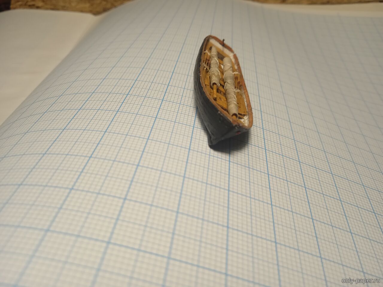

Далее добавлена оснастка.
