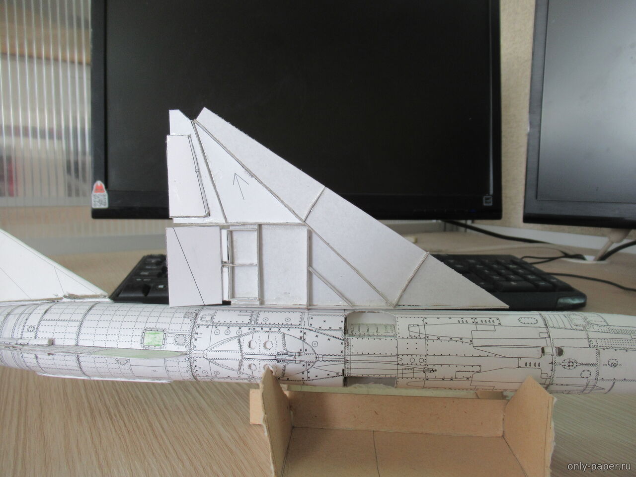

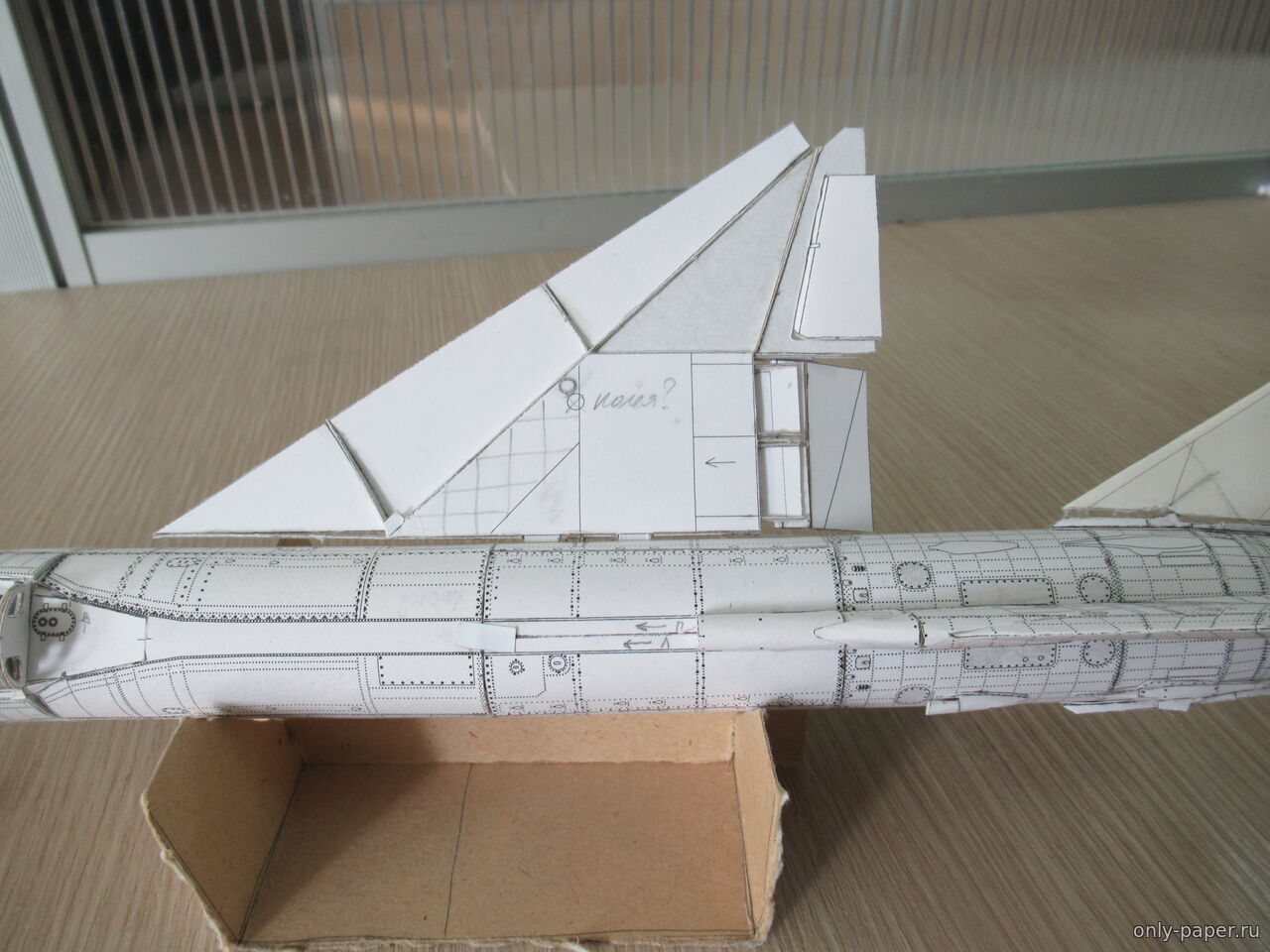

Пока не до окрасов. Неожиданно сложный для моделирования самолет с внешне простыми формами. Сейчас работаю над каркасом крыла. Крылья тонкие,каркас хлипкий. Сделал максимально прочным-заодно  сложным и тяжелым получился. Уже знаю как буду упрощать,не потеряв в прочности.

Хорошую жесткость дают кессоны.
Я у своего МиГ-29 КУБ могу держать модель за кончик крыла и не бояться деформации. Фото можно на форуме глянуть.
У автора Murph's models многие модели тоже такие каркасы крыла имеют. Клеил Ту-16. Отлично. Прочно и точно.  biggrin

Да,именно так . Тоже пришел к подобию кессона в конечном итоге,только не через все крыло,а до стойки шасси,поскольку за крыло держать нет необходимости.
