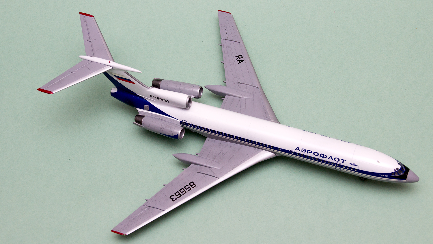

Никогда нигде не читал и не замечал по фото, что гондолы М и Б разные. Например - слева - Б, справа - М
Гондолы, сеорее всего, одинаковые. А разница по чертежам может быть следствием ошибки. Если брать за образец модель от Звезды, то ее гондолам не соответствует ни чертеж Б-2 от Колесника, ни "чешская" М. Зато модель Звезды хорошо соответствует форткам, отличий по форме я, во всяком случае, уловить не могу.
Еще раз посмотрел отливки Эмки от звезды - гондола действительно не имеет сужения, видимого на чертеже Б-2. При этом Дмитрий писал, что в форме гондолы у него на чертеже Б-2 ошибка из за недостатка материалов на момент создания чертежей, правда не уточнял в чем именно. Наверное как раз в этом сужении. Также по модели Звезды видно, что другую форму (асимметричную) имеет место примыкания передней части гондолы к крылу. Это место именно в таком виде ни на одном чертеже не нарисовано. А хороших фоток крыла сверху практически нет - редкий ракурс, к сожалению.
P.S. Если что - модель не моя, ссылка на фото с "каропки"
