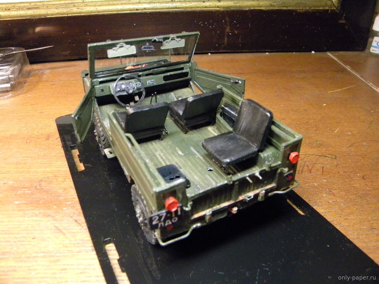

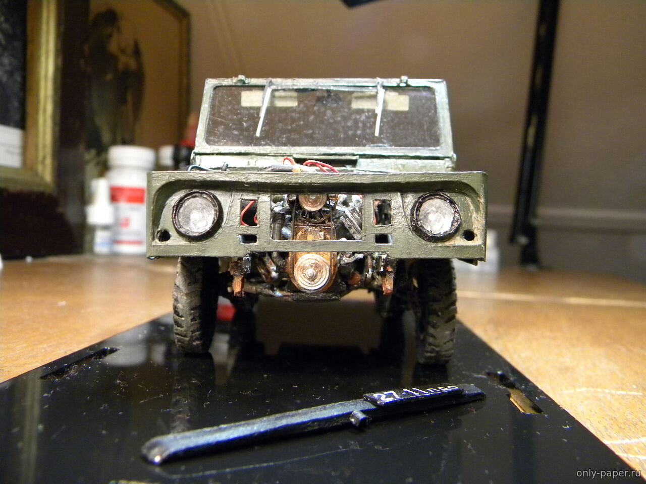

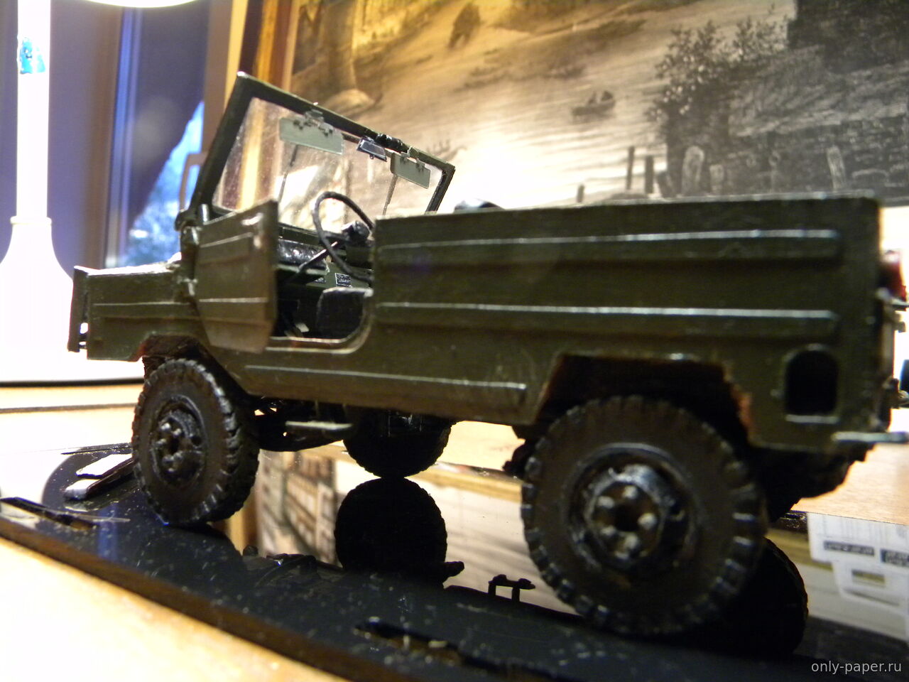

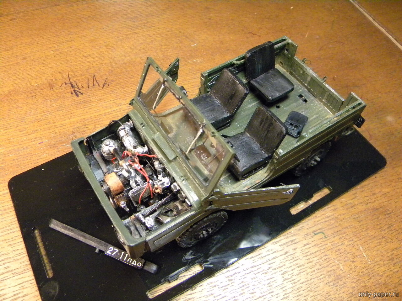

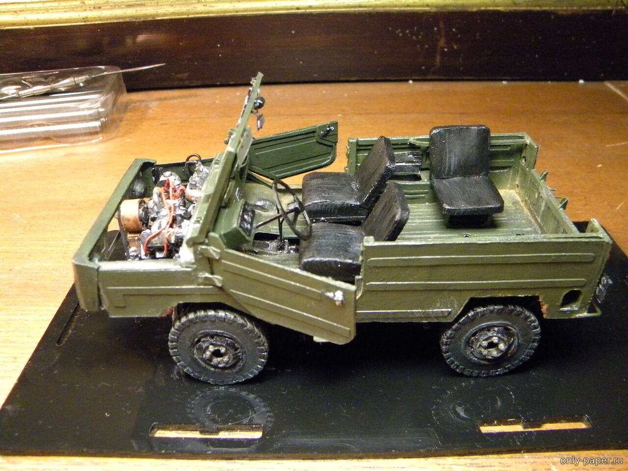

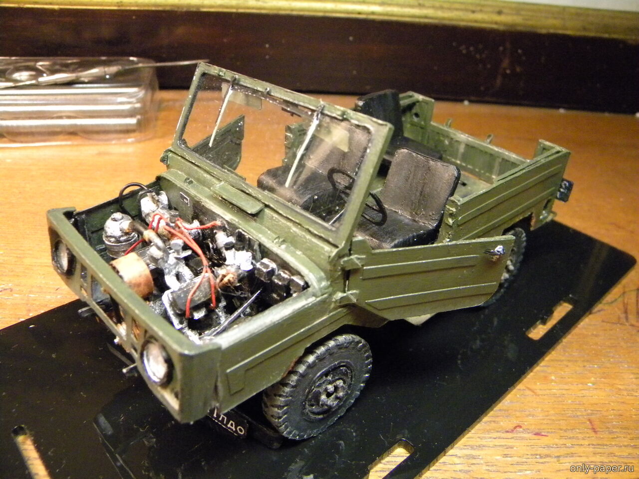

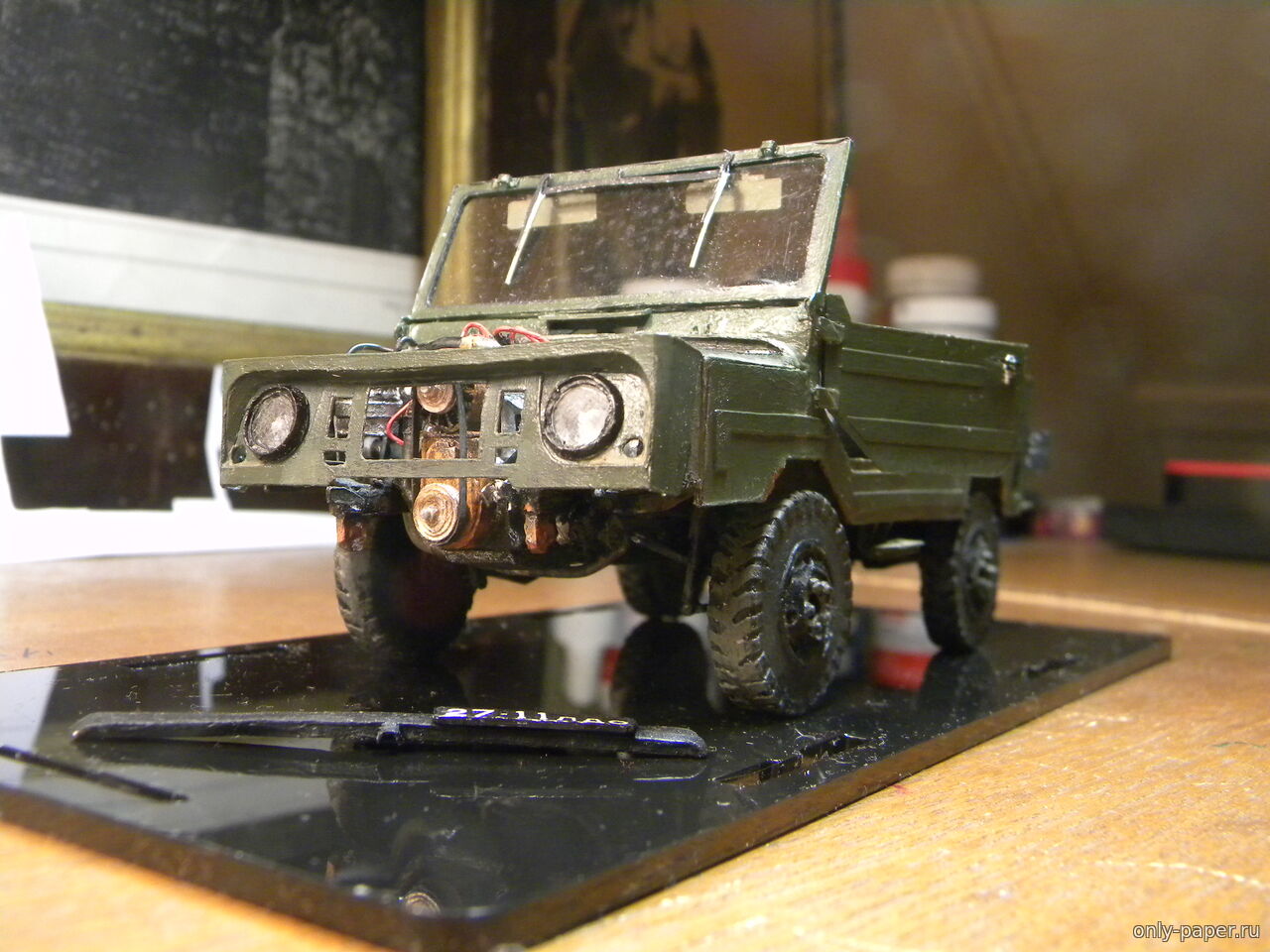

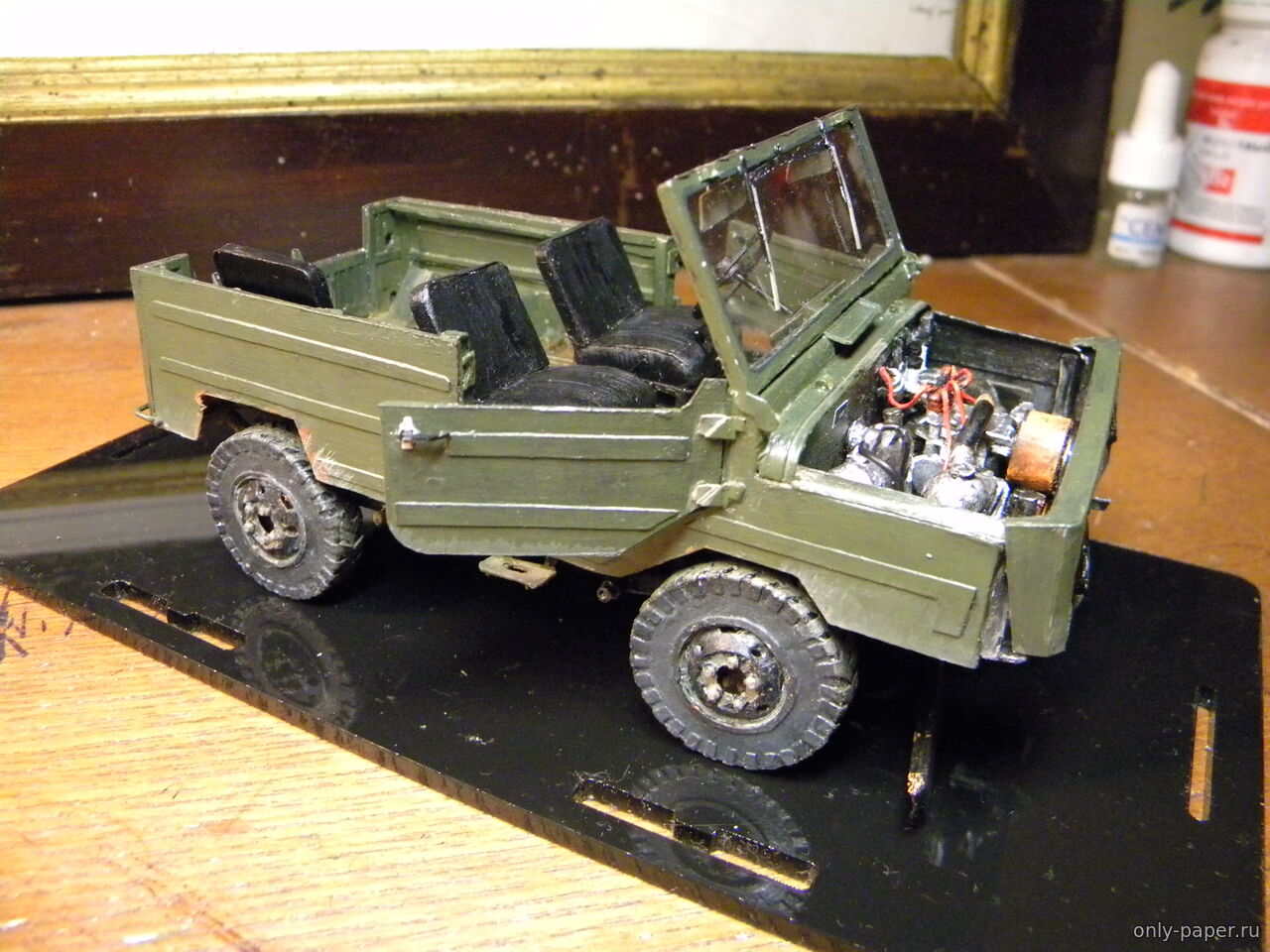

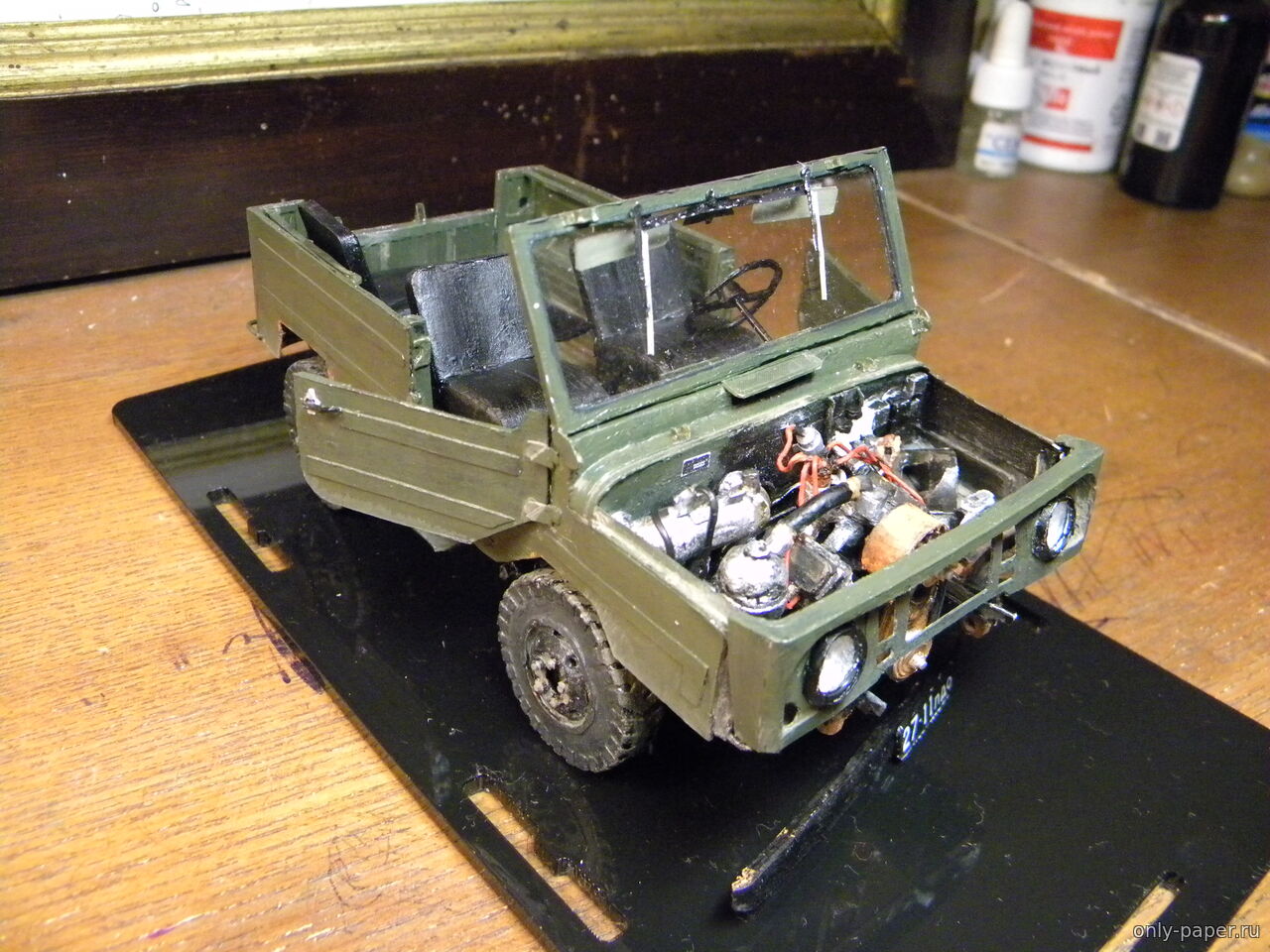

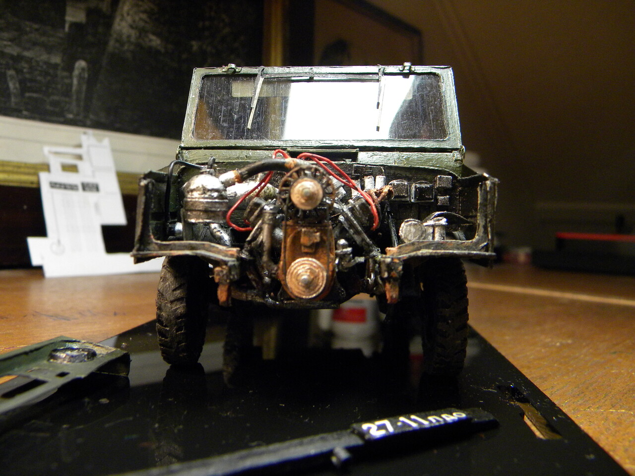

Здравствуйте, уважаемые форумчане! 30 лет спустя возродил свое детское увлечение. smile
Потренировавшись на кошках (в т.ч. пластиковых),попробовал собрать первую модель «по-взрослому». Не судите строго!
В ЛуАЗе от "Бумажного моделирования" весьма хорошо даны мотор и подвеска, поэтому их было грех не показать, заодно потренировавшись в «препарировании» техники.
Естественным выбором стал вариант презентации «в ремонте». Что заодно избавило от необходимости собирать капот, запаску и тент. А также решило проблемы со сходимостью: впихнуть спереди мотора еще и радиатор, а после закрыть ровно передком при данных размерах моторного отсека представляется неразрешимой задачей. Более
подробную деталировку некоторых узлов (кузов, генератор) сделал «на коленке» по фотографиям.
Окраска кистью по загрунтованной черным поверхности. Краски – ZIP (от них также пигменты), Hobby Color, Гамма, масляные Brauberg. Далее – стандартные техники везеринга из журналов по моделизму.
ПВА – американский Titebond.
При всей неказистости внешнего вида машинка весьма интересна(по сути, всё торчит наружу) и сложна в сборке (ну очень много мелких деталей).
Со сходимостью лицевой и обратной частей кузова есть проблемы, как и с упомянутой подгонкой узлов (например, пришлось сильно урезать длину печки). Поэтому, думаю, браться за эту модель лучше только под покраску, и тогда она «заиграет».

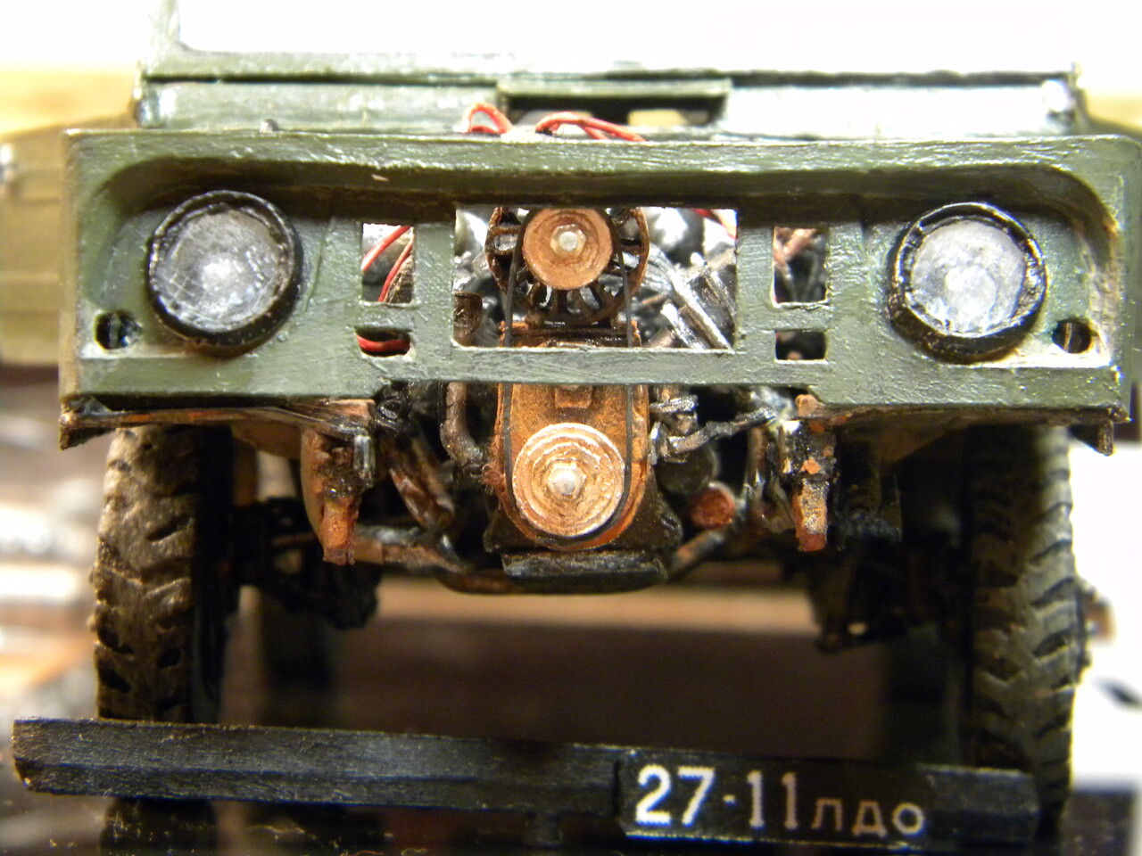

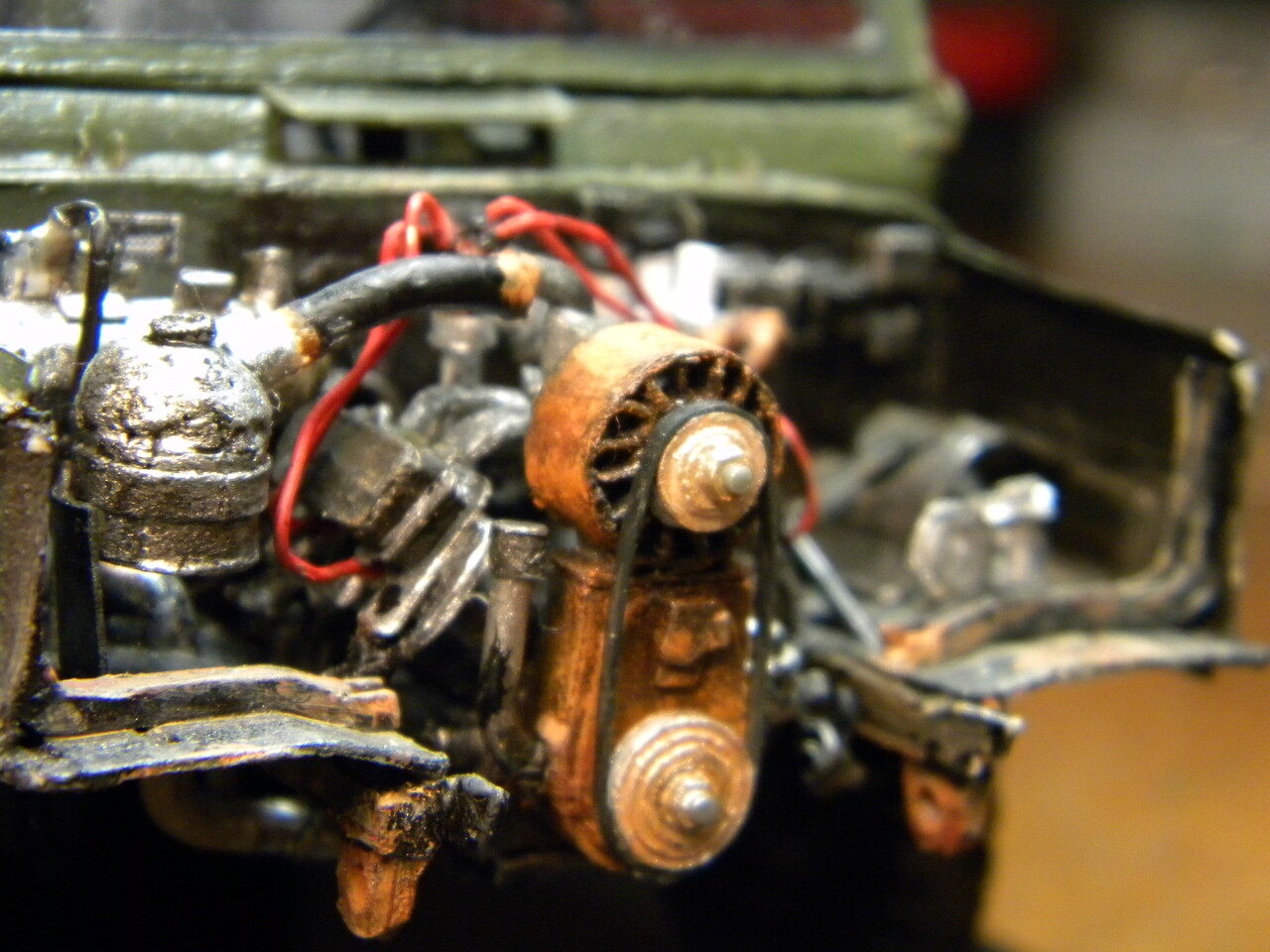

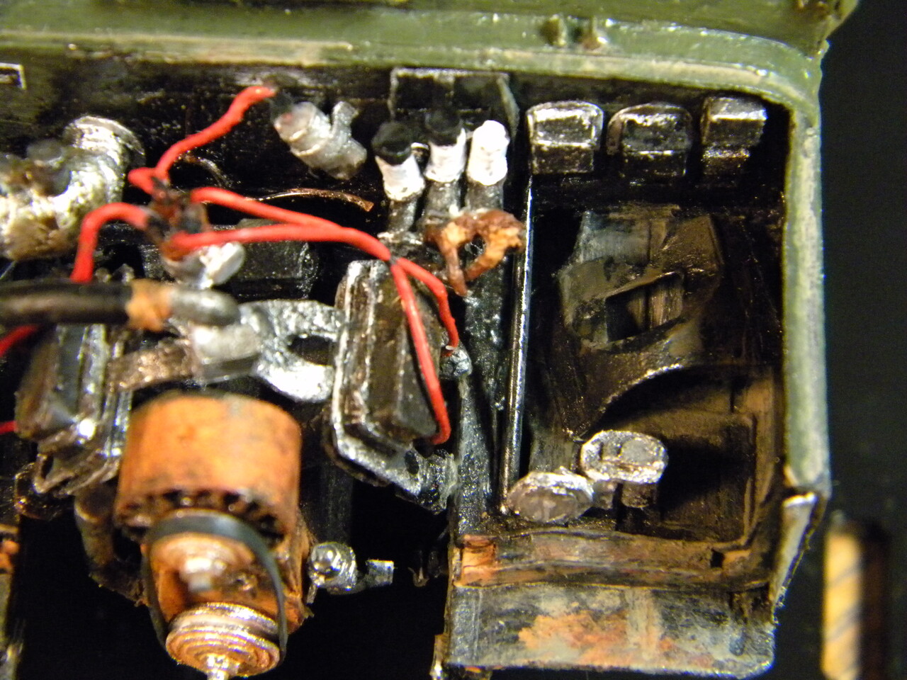

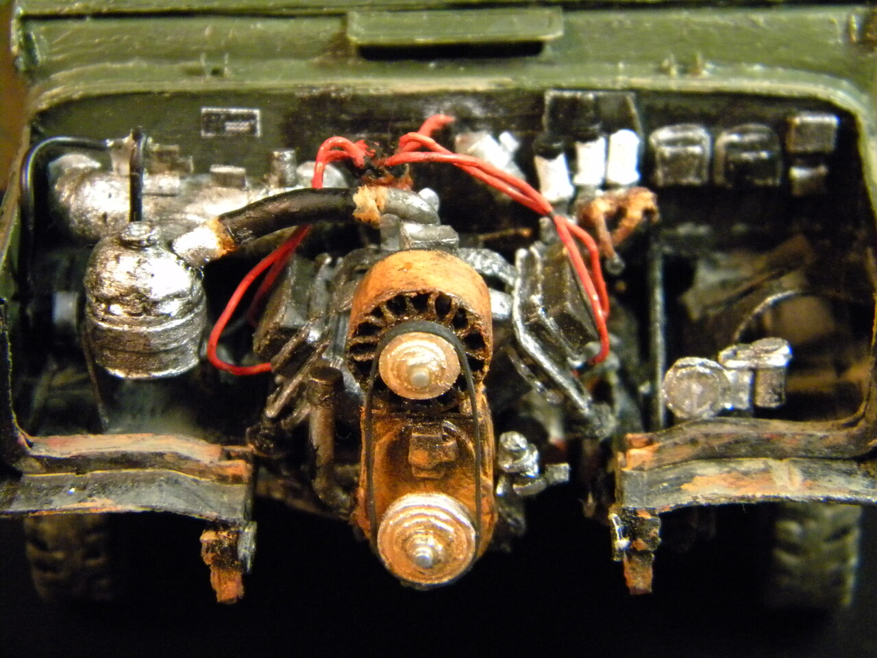

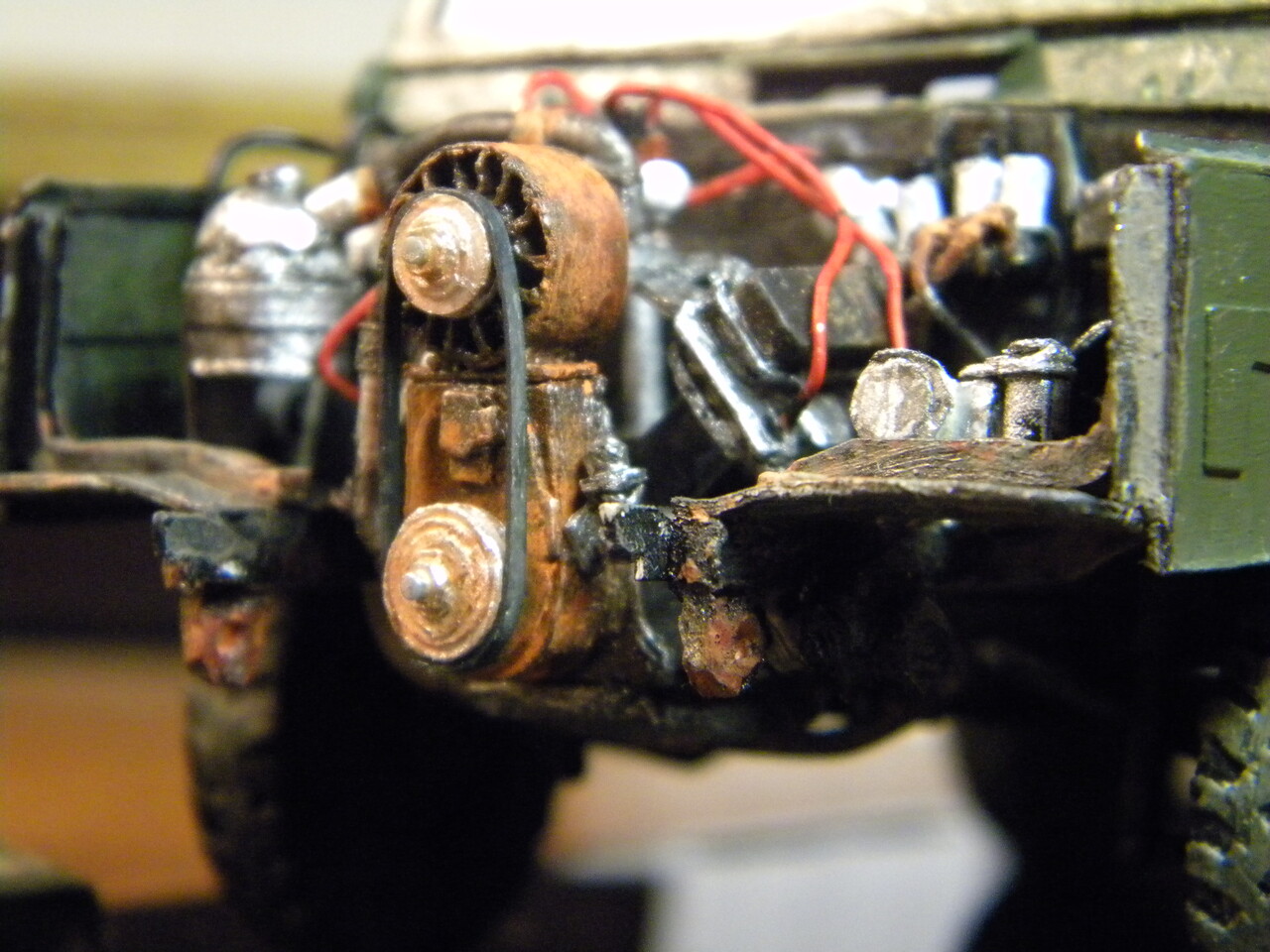

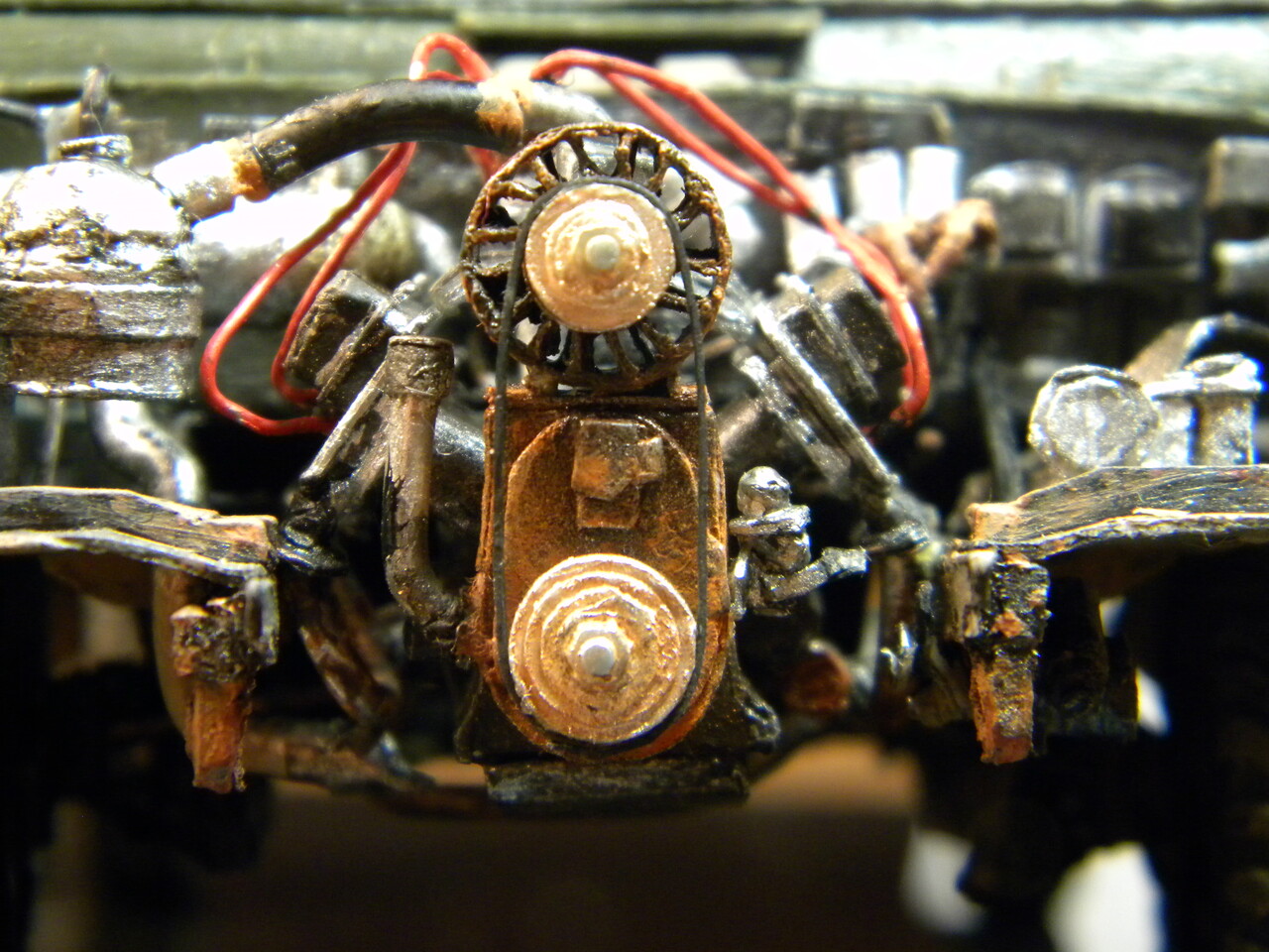

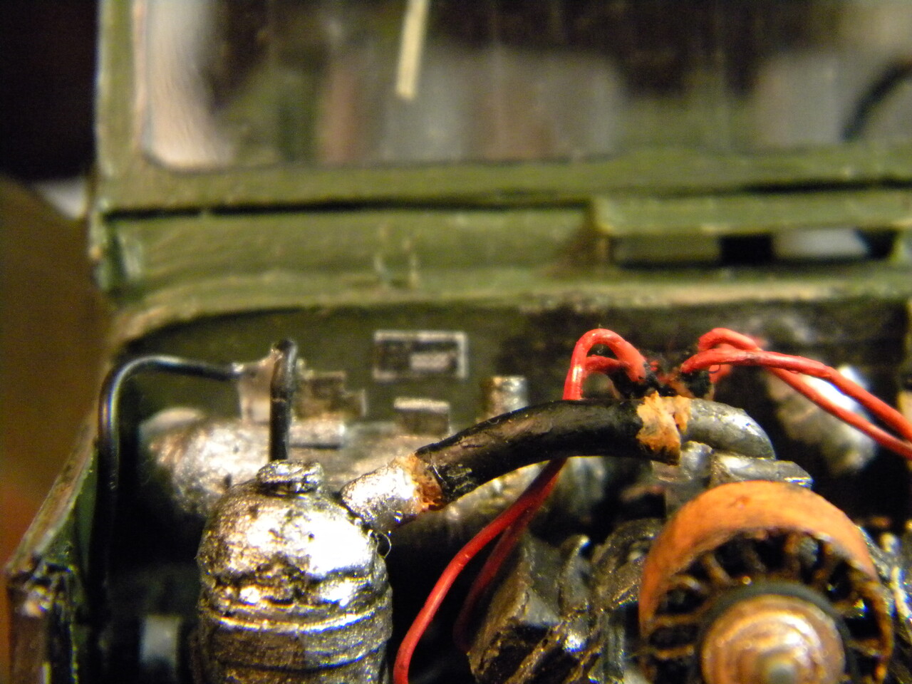

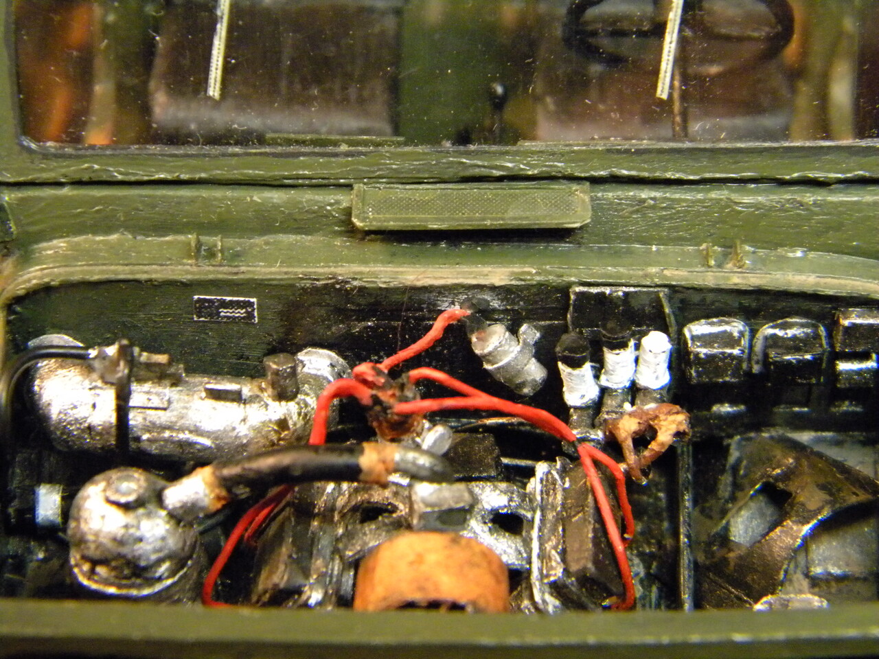

МОТОР
Двигатель доставил массу удовольствия при сборке. От себя добавил бензопровод и провода зажигания.
Генератор на прототипе выглядит весьма внушительно, и представляет собой чуть не самую выдающуюся часть двигателя. К сожалению, в версии от БМ он дан просто бочонком. Поэтому я кардинально его переделал, добавив ребра. Рельеф колесиков также доработан (пазы под шкив и гайки из смолы от ZIPmaket).

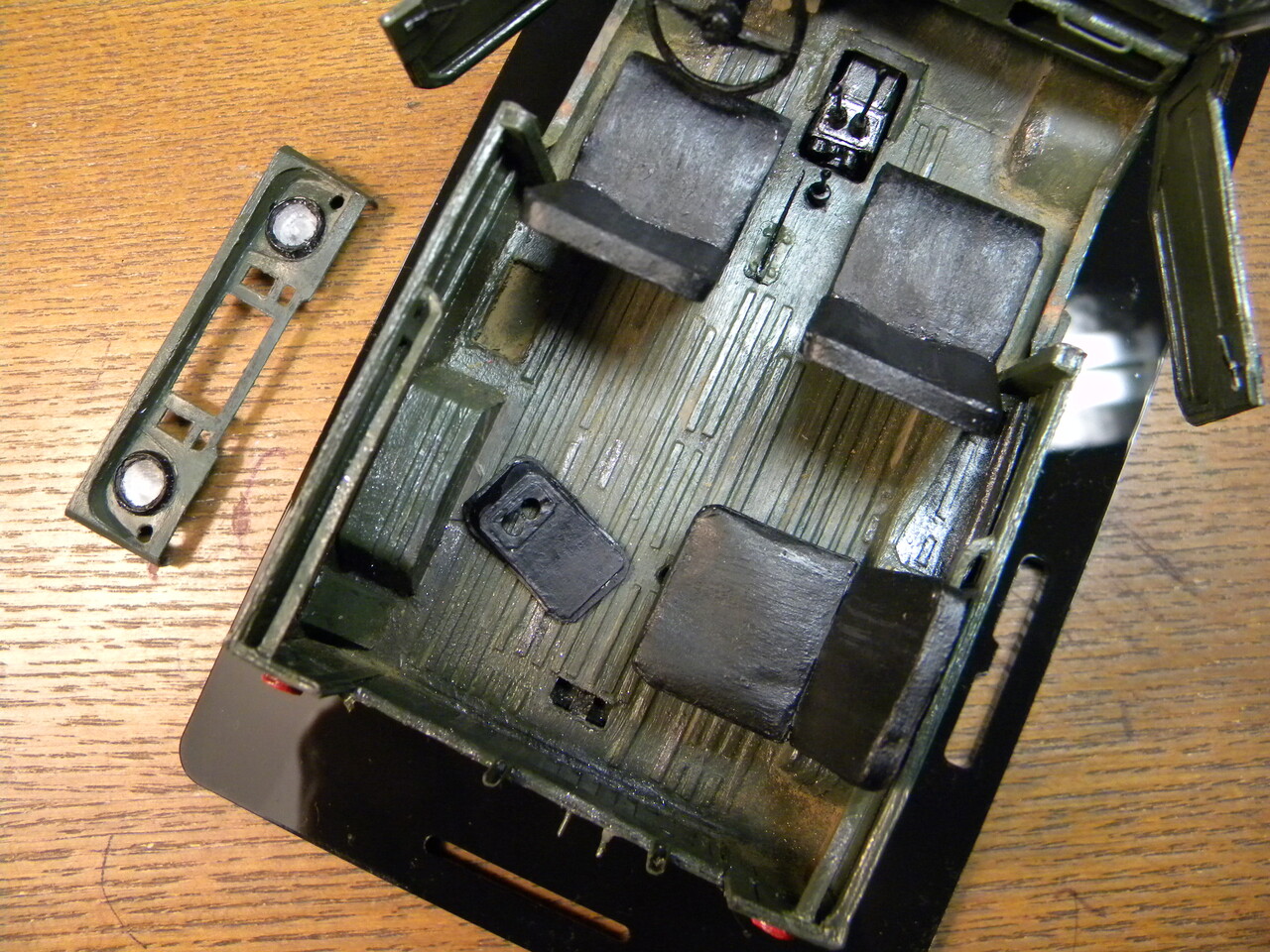

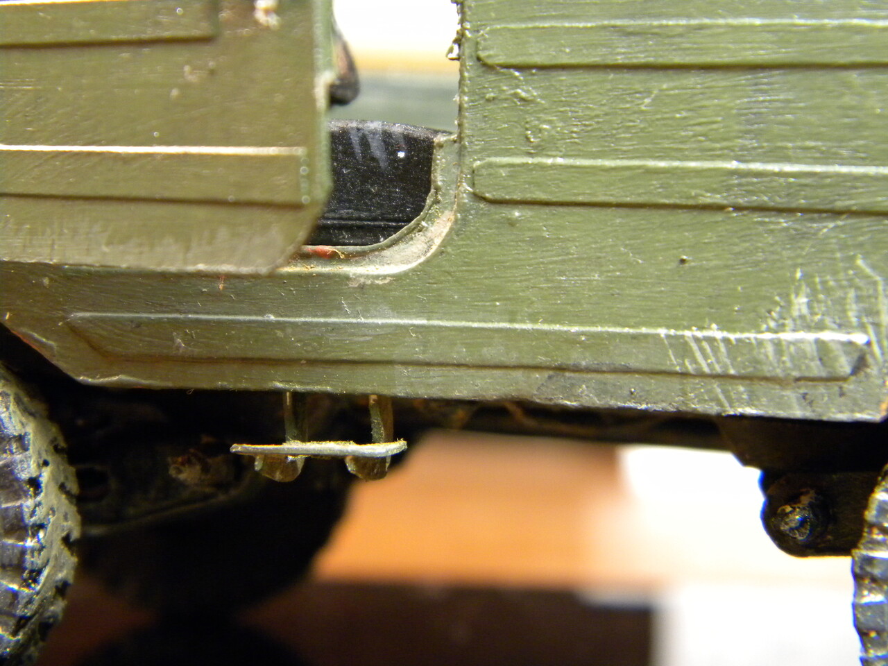

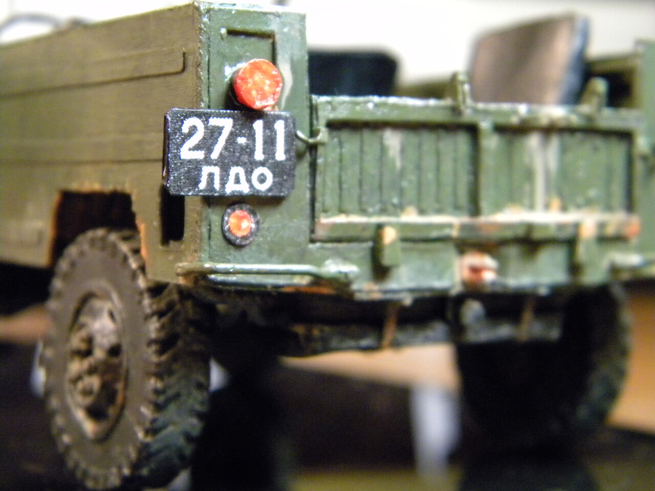

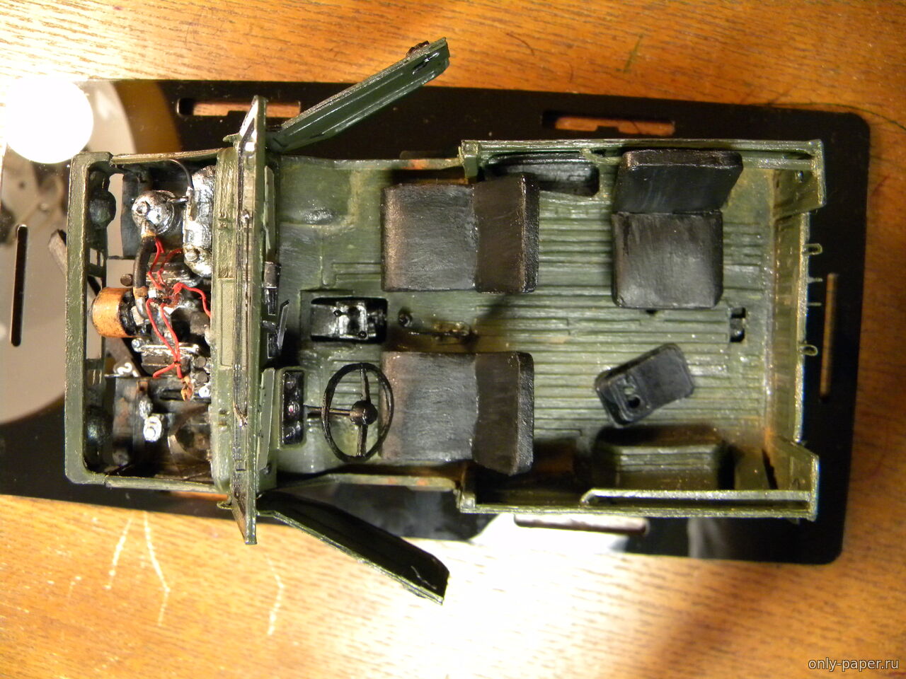

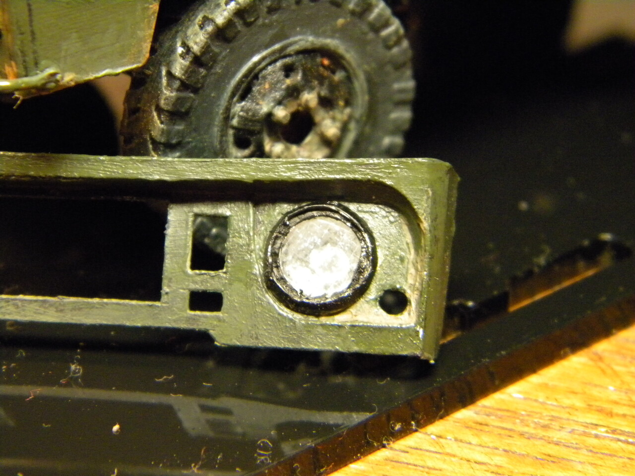

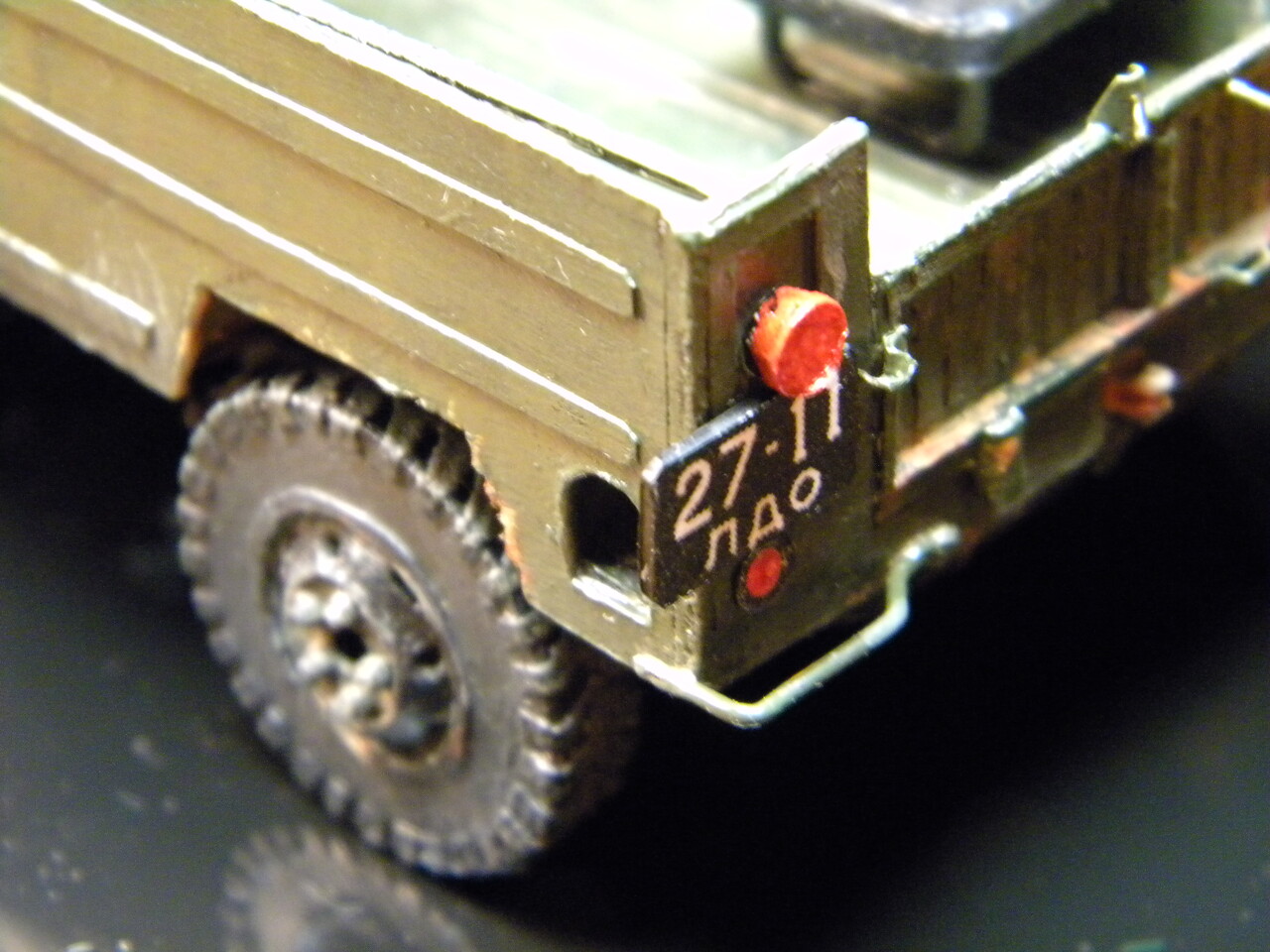

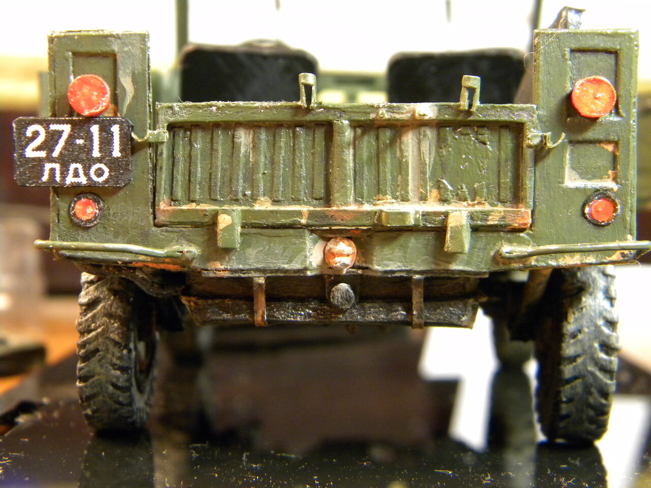

КУЗОВ
Кузов я сильно доработал в плане рельефа: пол, дверные
проемы, пазы под капот. Потертости до металла простым карандашом и пигментом «полированная сталь».
Приборную доску нарисовал заново в Кореле, сделал из 3 слоев:
приборчики, прозрачный лист, и верхний слой с отверстиями. Зеркала получаются прикольно из обратной стороны наклейки с экрана телевизора, какие лепят на заводе. Таблички распечатал с фото и дорисовал белым карандашом, поскольку при таком масштабе (и качестве печати) все равно мало что видно. Госномера и задние огни покрыл отдельно лаком. Что касается фар, им придана глубина,
внутренняя часть покрашена хромоксидом, и добавлены лампочки из прозрачных литников.
Сиденья предлагалось делать в виде коробочек из
плотной бумаги. Поскольку при таком подходе получаются именно коробочки, а не кожа на поролоне, кожаные части решил сделать из обычной офиски со старыми добрыми клапанами для приклеивания по бокам. Если при склейке особо не стараться, получается больше похоже на правду. С окраской сидений не уверен, попал ли.

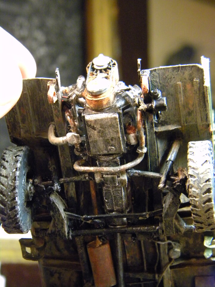

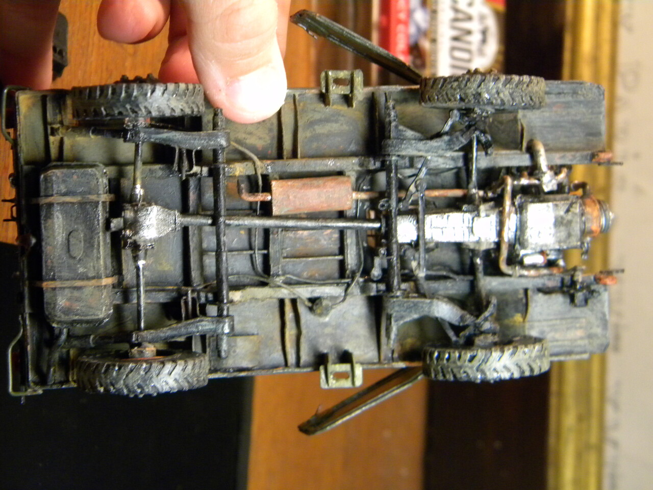

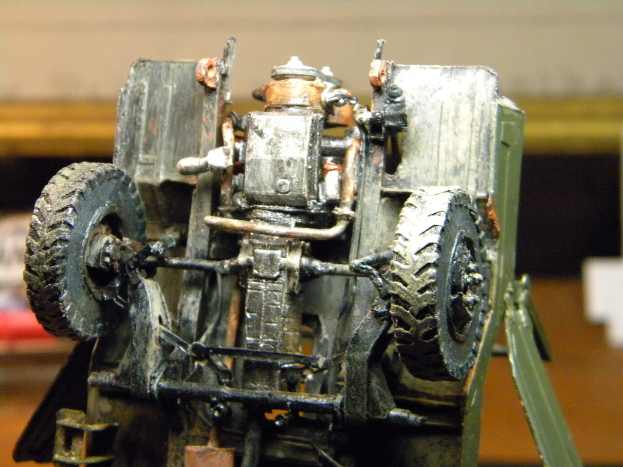

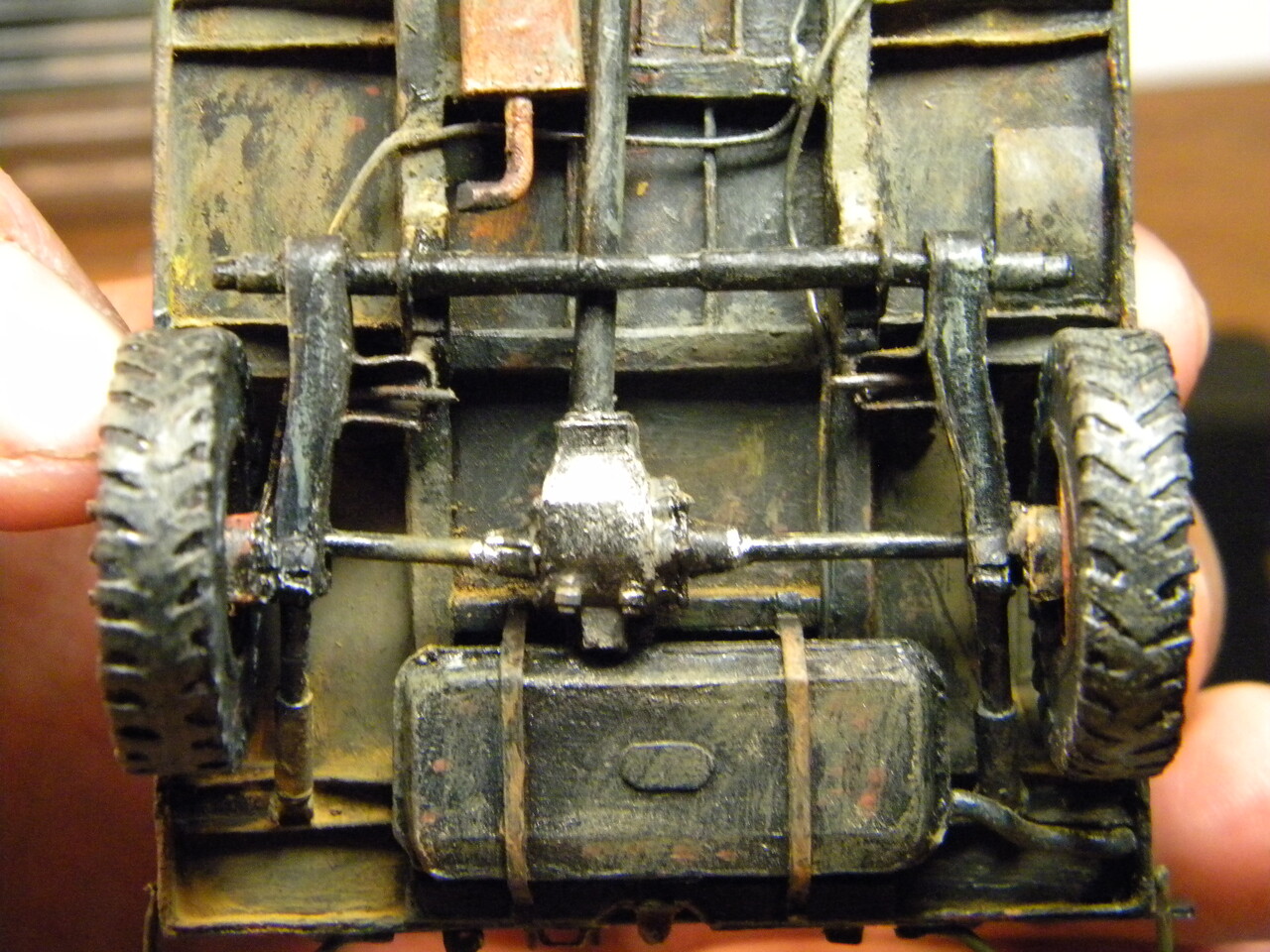

ПОДВЕСКА
В целом, подвеска у меня вышла довольно кривой, зато вдоволь поигрался с нанесением пигментов. Добавил трубки из медной проволоки и гайки из смолы. Такие же гайки стоят на колесах. Разные части красил разным черным (матовый, полуматовый, просто грунтовка), что отражает разную степень износа деталей. Также разной степенью загрязненности попытался создать рельеф.

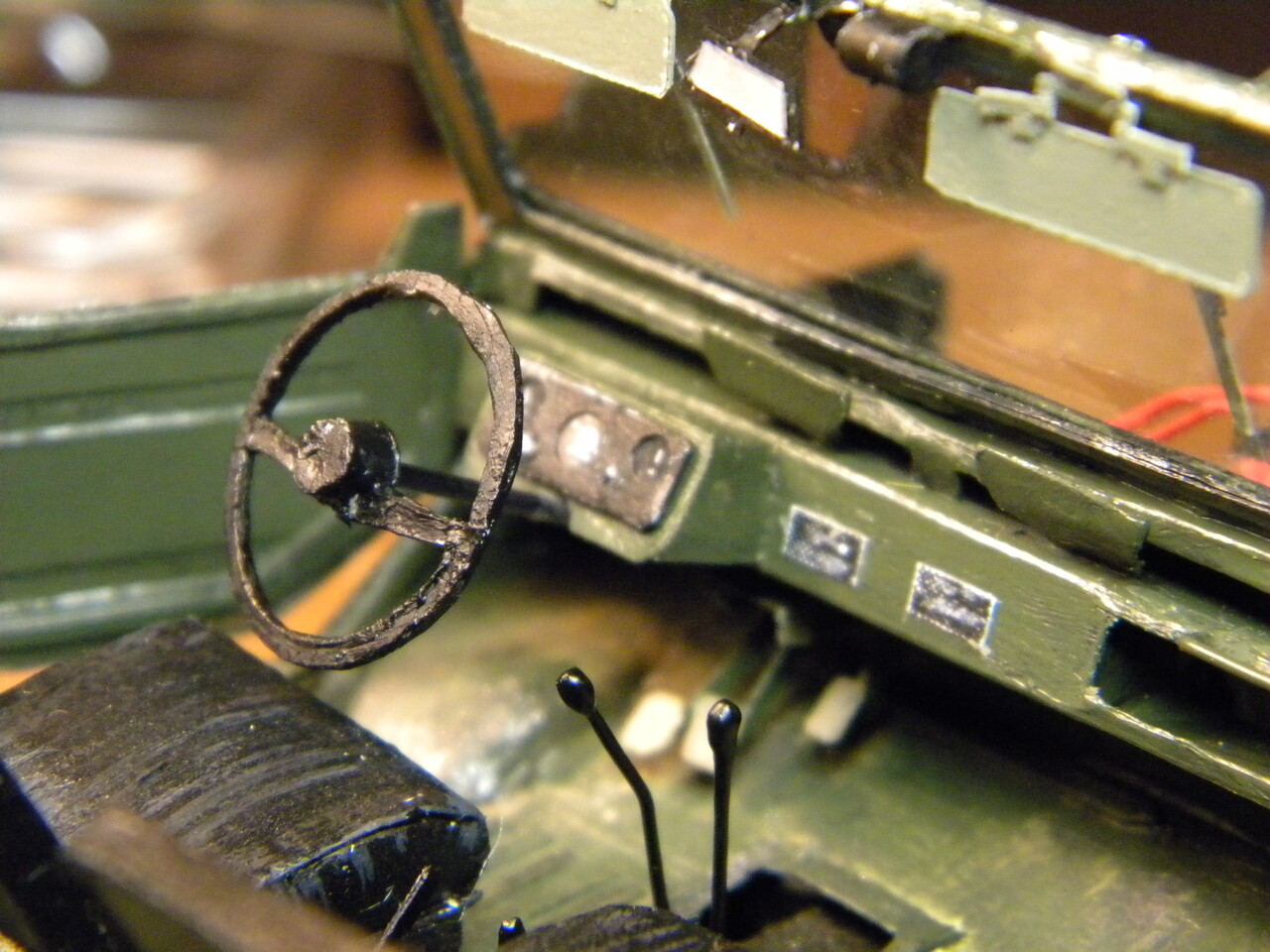

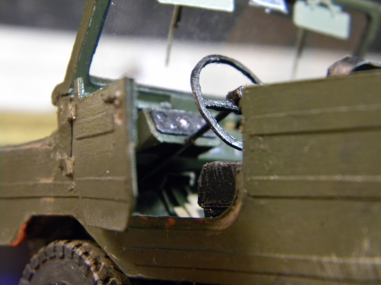

Серьёзный подход к созданию модельки. Да и стиль такой мне нравится.
Только вот плоский руль как-то не вписывается в общую картину.
OstrogothДата: Среда, 21.05.2025, 15:56 | Сообщение # 6
Сообщений: 10
Репутация: 42
cesis13, спасибо! Руль мне тоже не нравится, технику создания пока не нашел. Как их делать фактически? Как авиационные колеса, слоями? Проволокой? Профиль из полистирена согнуть?
DimkazzДата: Среда, 21.05.2025, 16:05 | Сообщение # 7
Сообщений: 1038
Репутация: 336
Ostrogoth, Как мне кажется, в данной модели очень неплохо бы смотрелся руль выполненный намоткой проволоки на проволочное кольцо...Получилось бы "рифлёное" рулевое колесо...Но модель и без того шикарно выглядит!
OstrogothДата: Среда, 21.05.2025, 19:44 | Сообщение # 8
Сообщений: 10
Репутация: 42
Dimkazz, спасибо! С намоткой хорошая идея, попробую на чем-нибудь.
