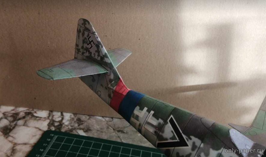

Advokats666Дата: Суббота, 14.12.2024, 19:24 | Сообщение # 7
Сообщений: 2163
Всем Добра...
К Новому ггоду выложу в свободный какой то свой реколор....

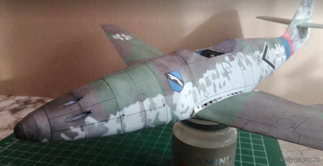

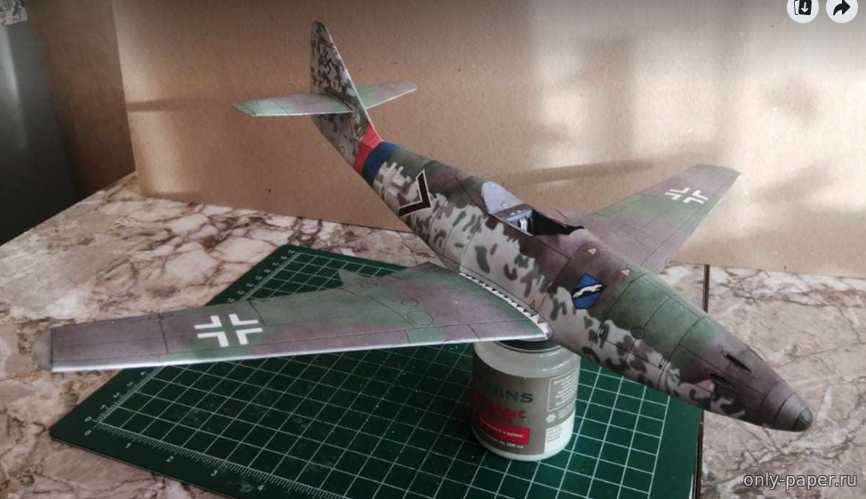

Немного ласточки в Новом году...

Немного ласточки....

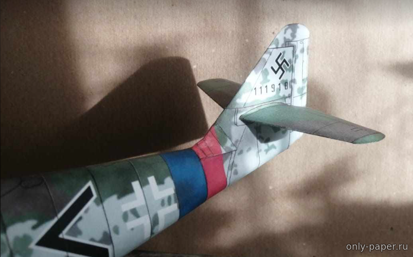

Advokats666Дата: Воскресенье, 16.03.2025, 05:03 | Сообщение # 11
Сообщений: 2163
Доброго Алексей....
Благодарствую за реакцию и интерес к теме....

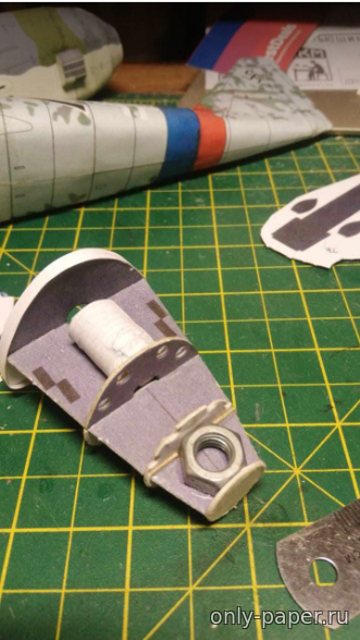

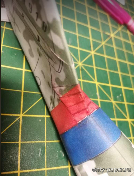

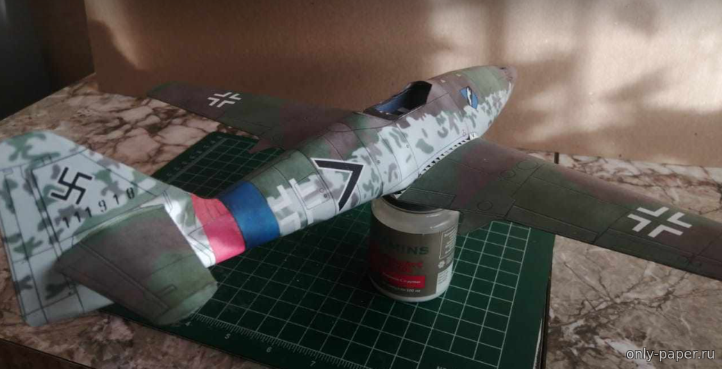

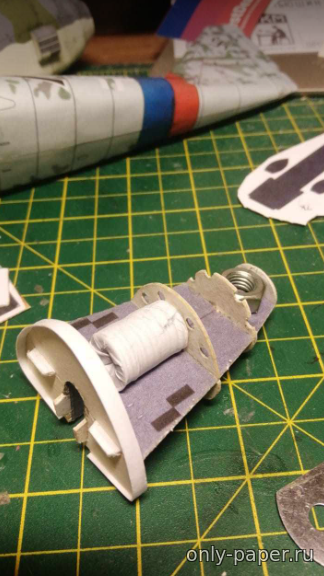

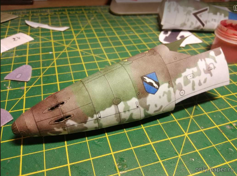

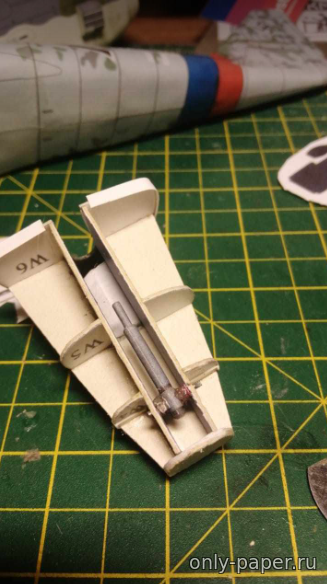

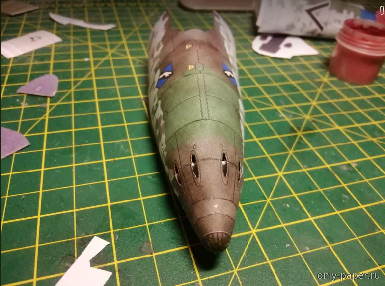

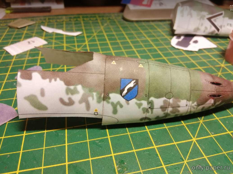

Забыл добавить, фюзеляж собирается чулком, и хвостовая и носовая части ...
И немного в продолжение темы...
Подготовил каркас морды к монтажу самой морды, вмонтировал стойку шасси, плюс вклеил гайку для утяжеления носика...
Чтобы убрать щель между каркасом и шкуркой, крайний формер оклеил полоской из офиски.....
И в довесок, ласточкины крылышки)))

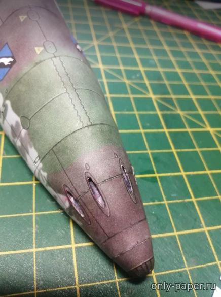

Всем Добра...
Немного Ласточки...

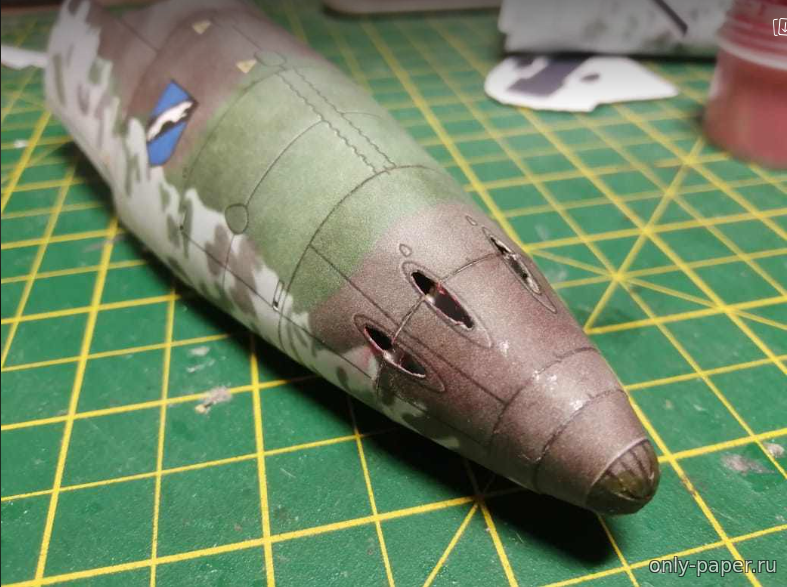

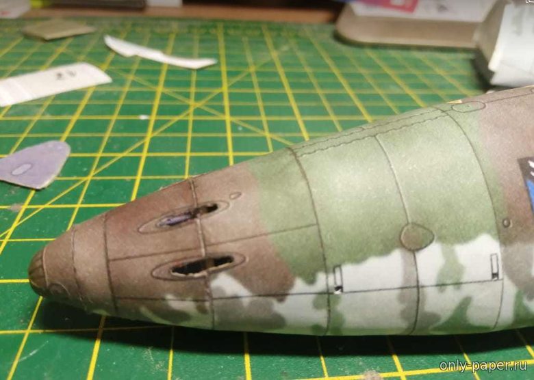

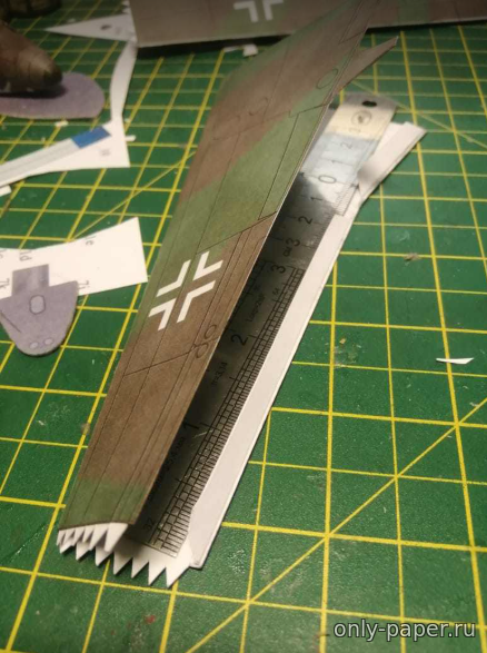

Вклеил оружейные порты, надо было эту операцию сделать на более ранних этапах сборки, пока морда была не столь длинная...
Добавлю чуток сажи и думаю, что будет вполне норм...

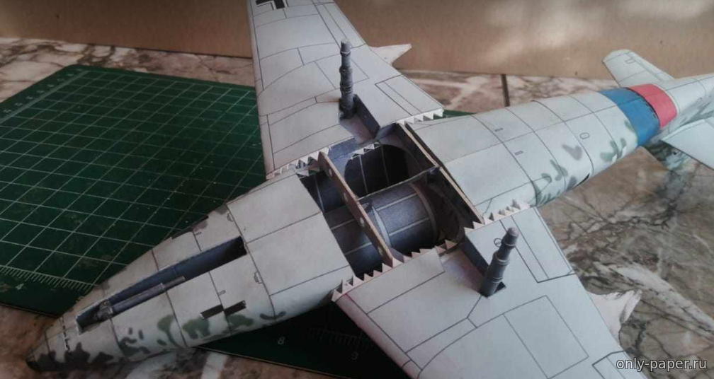

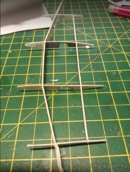

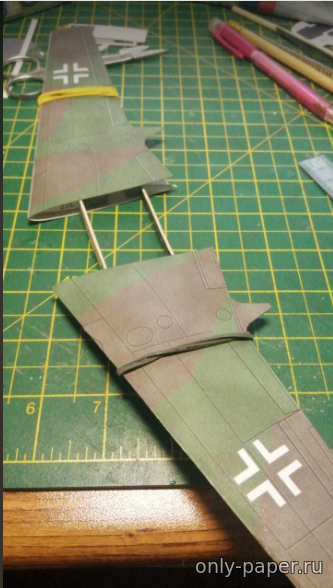

Обращаю внимание на каркас крыла...
Из инструкции не сразу понятно, где и что гнуть...
Прикрепления: 4928660.png (424.9 Kb) · 6694704.png (453.2 Kb)

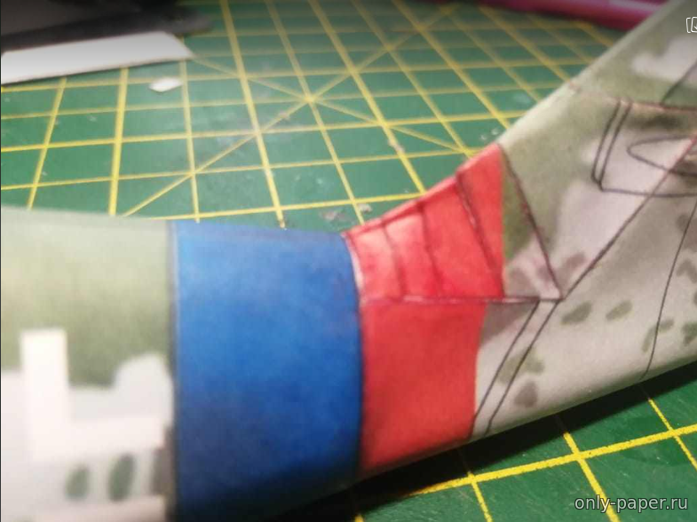

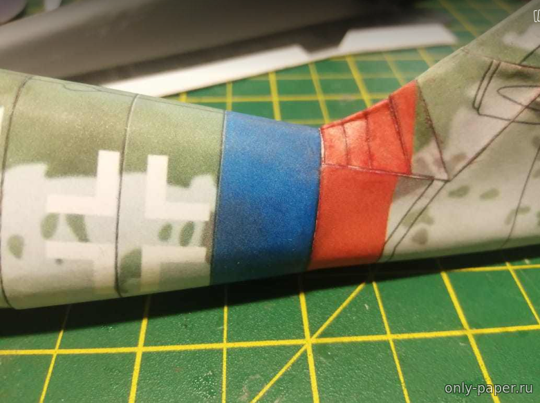

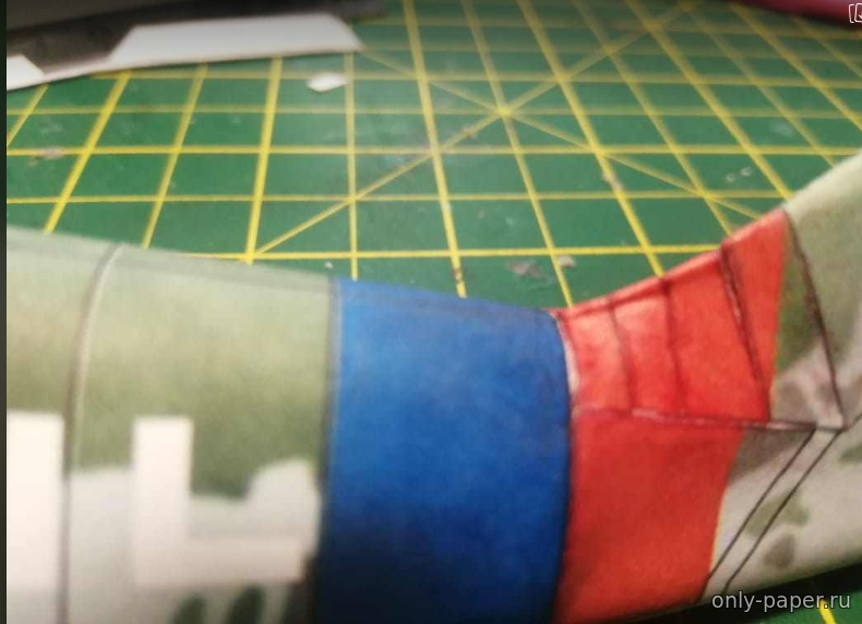

Далее переход из фюзеляжа на киль...
Этот элемент оказался проблематичным - бери шпаклю и будет мне счастие...
Буду переделывать, скорее всего эти деталюхи увеличу на пару- тройку миллиметров по длине...
Прикрепления: 1690640.png (434.8 Kb) · 9486477.png (469.5 Kb) · 3256205.png (412.7 Kb) · 8952226.png (596.2 Kb)

Консоли крыла...
Добавил склейки, в шопе законцовки подогнал под размер, но сдохла печатмашина, позже распечатаю и соберу...
