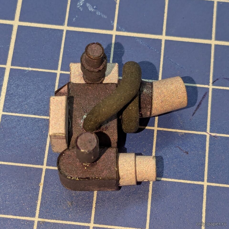

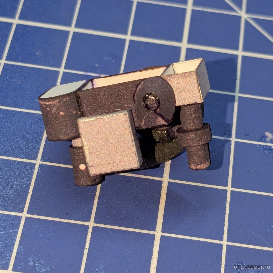

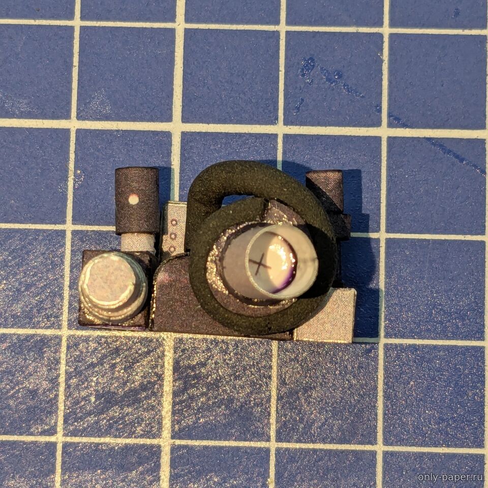

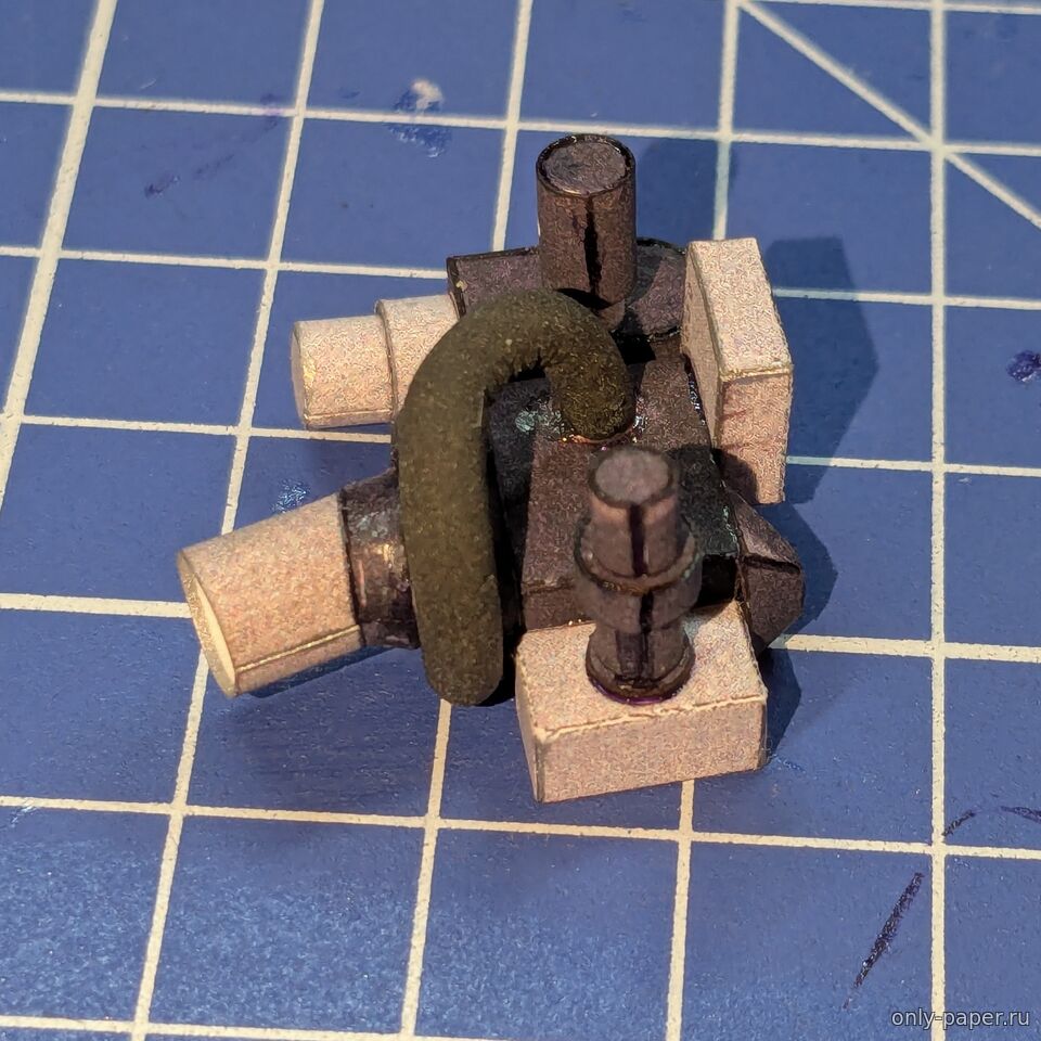

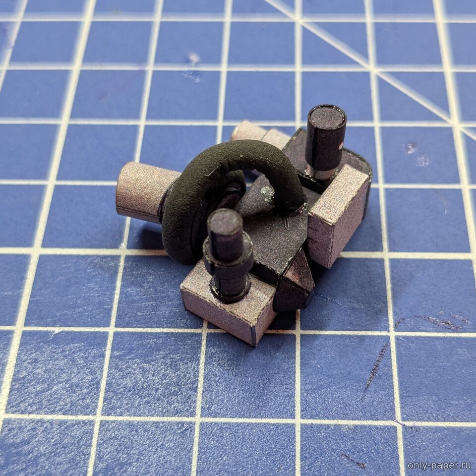

VeikbarДата: Четверг, 06.11.2025, 21:17 | Сообщение # 63
Сообщений: 1113
Репутация: 901

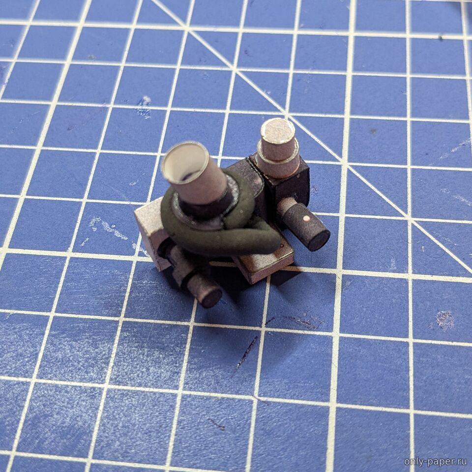

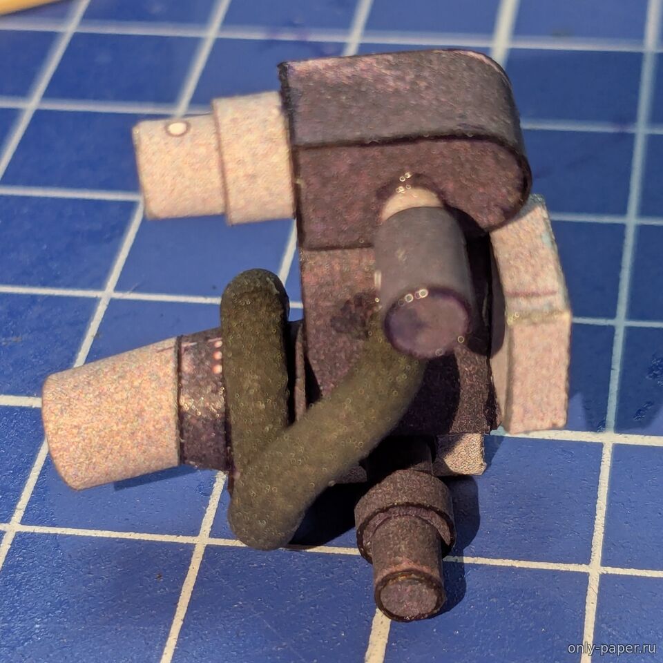

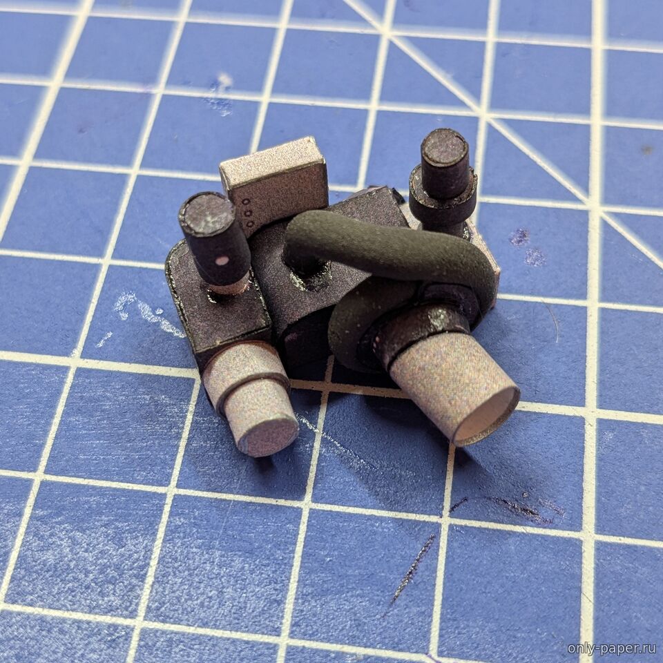

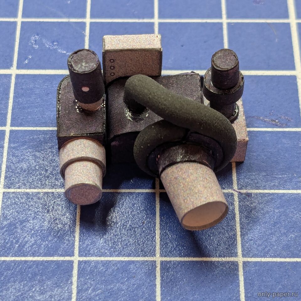

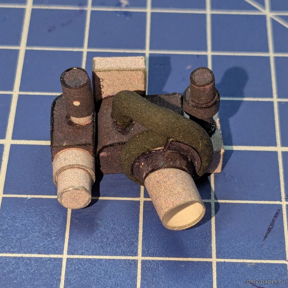

В качестве трубки использовал массу для лепки детскую. она имеет слегка пористую структуру, но быстро полимеризуется отчего в некоторых местах могут быть изломы.

Veikbar, зачёт biggrin Нужно будет себе на вооружение взять biggrin

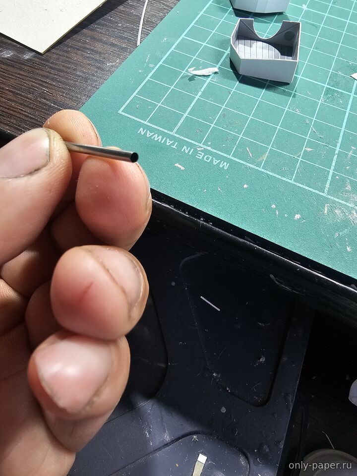

sahara, в одном из ваших видео я увидел как вы используете иглы для пирсинга.
Я использовал пробойники, в том числе и очень маленького диаметра. Но они слегка заминают бумагу вокруг себя.
Как вы затачиваете иглы для пирсинга для прокола?  их изначальная заточка такая же как и у шприцевых игл.
Сообщение отредактировал Veikbar - Суббота, 08.11.2025, 21:55
saharaДата: Суббота, 08.11.2025, 22:22 | Сообщение # 68
Сообщений: 1890
Репутация: 4158
Veikbar, я ничего не затачиваю. Пробиваю не заточенной стороной. Там толщина стенки примерно 0.1 мм. Нормально всё пробивает.
