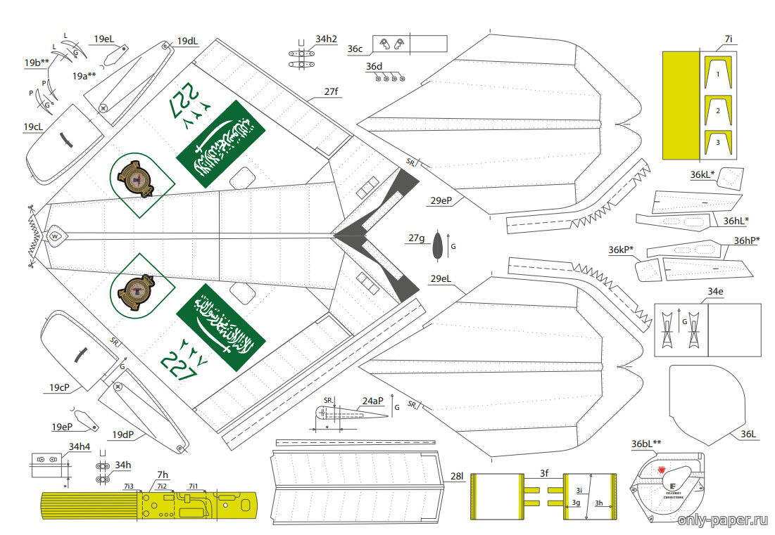

Вас ждёт полностью векторная адаптация флаевского конструктора. Сейчас с перерисовкой в векторе я уже закончил, осталось нанесение на свои места технических надписей и возможно небольшое изменение расшивки.
 Это один из листов того что готово сейчас.
Есть одна проблема. Если есть специалисты работающие в иллюстраторе. Подскажите как сделать теснение швов расшивки. Чтобы был эффект их глубины (объёма).

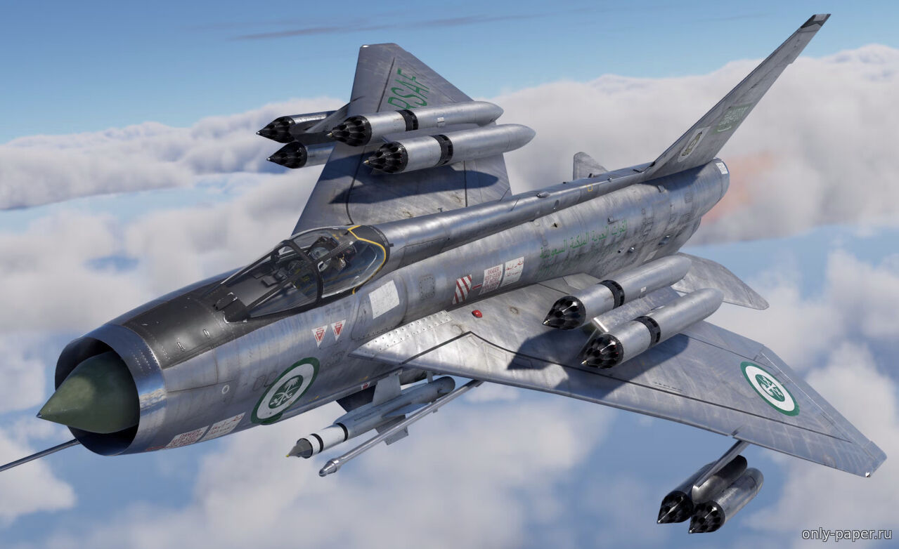

Есть подозрение что на первом сообщении на фото не живой самолёт, а очень хороший рендер с вот этой моделью.
Автор схалтурил при разработке переднего воздухозаборника.

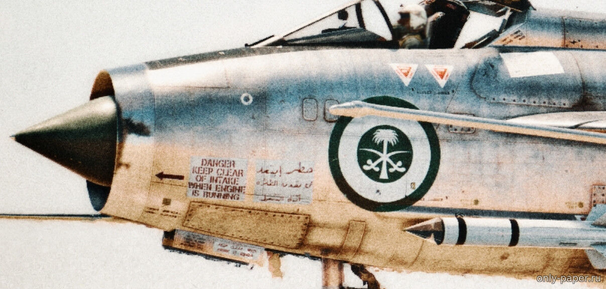

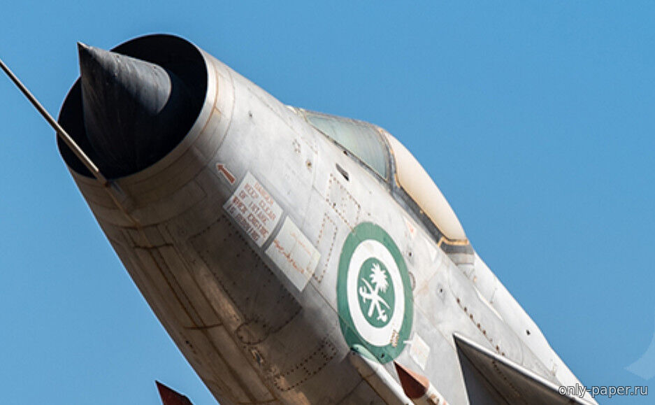

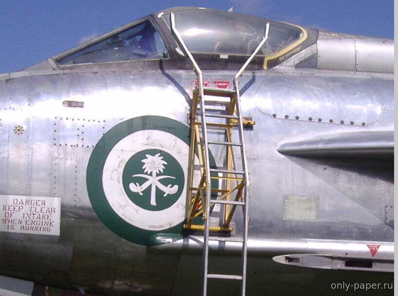

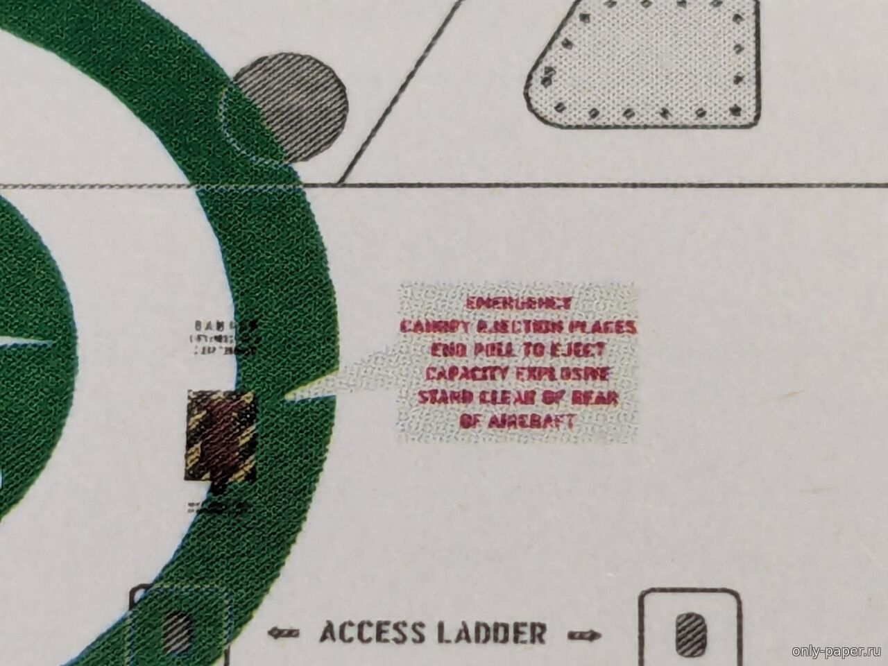

Кто знает что написано в центре круга ?

5 рисунок

raf, да видно что на этих же декалях нет надписей, но на UpRise Decals UR32258 вроде как написано что то, вероятно это слово brake, но это не точно.

"Кто знает что написано в центре круга ?"   Как мне кажется там break написано - разбивать - break up, break.
                                                                                                    up
Вот исчё видео с волкєрроундом https://www.youtube.com/watch?v=QWqsrEugP50     Удач!

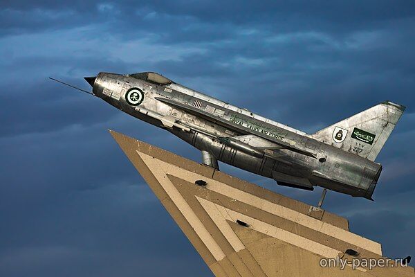

raf, https://www.thunder-and-lightnings.co.uk/lightning/survivor.php?id=374
Серийный 227 на постаменте
У меня этот ресурс не открывается, говорит что я заблокирован.
Если есть возможность с него фотографии в хорошем качестве (большое разрешение), сохраните куда ни будь.
Я нашел 2 фото машины на постаменте. Но если есть еще не помешает.
к сожалению, там только одно фото не очень хорошего качества.
фото под номером 2
https://www.airhistory.net/pub....7921922

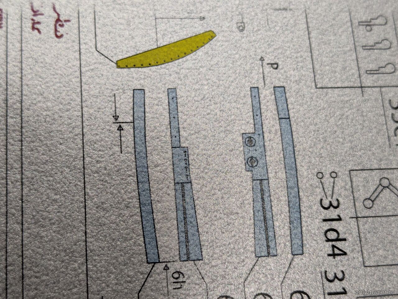

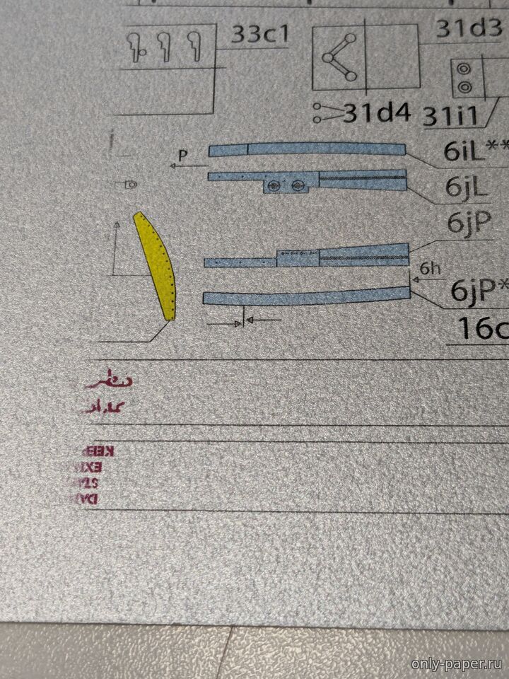

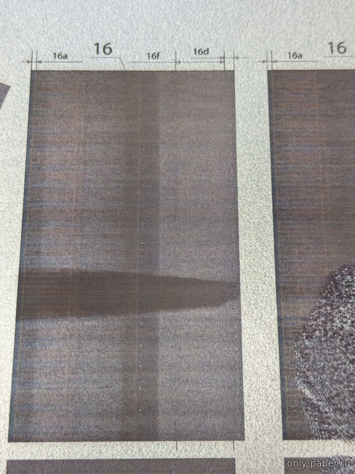

Принес на работу бумагу купленную для этого самолета, сделать тестовую печать. HP 477 подавился, лист не дошел до печки, 250 гр/см2 чересчур для него. Тонкую бумагу не брал, вечером фото.
DimkazzДата: Суббота, 20.09.2025, 00:05 | Сообщение # 14
Сообщений: 1059
Репутация: 339
Veikbar, Печаль однако...Что если расслоить бумагу?
VeikbarДата: Воскресенье, 21.09.2025, 08:48 | Сообщение # 15
Сообщений: 1113
Репутация: 901

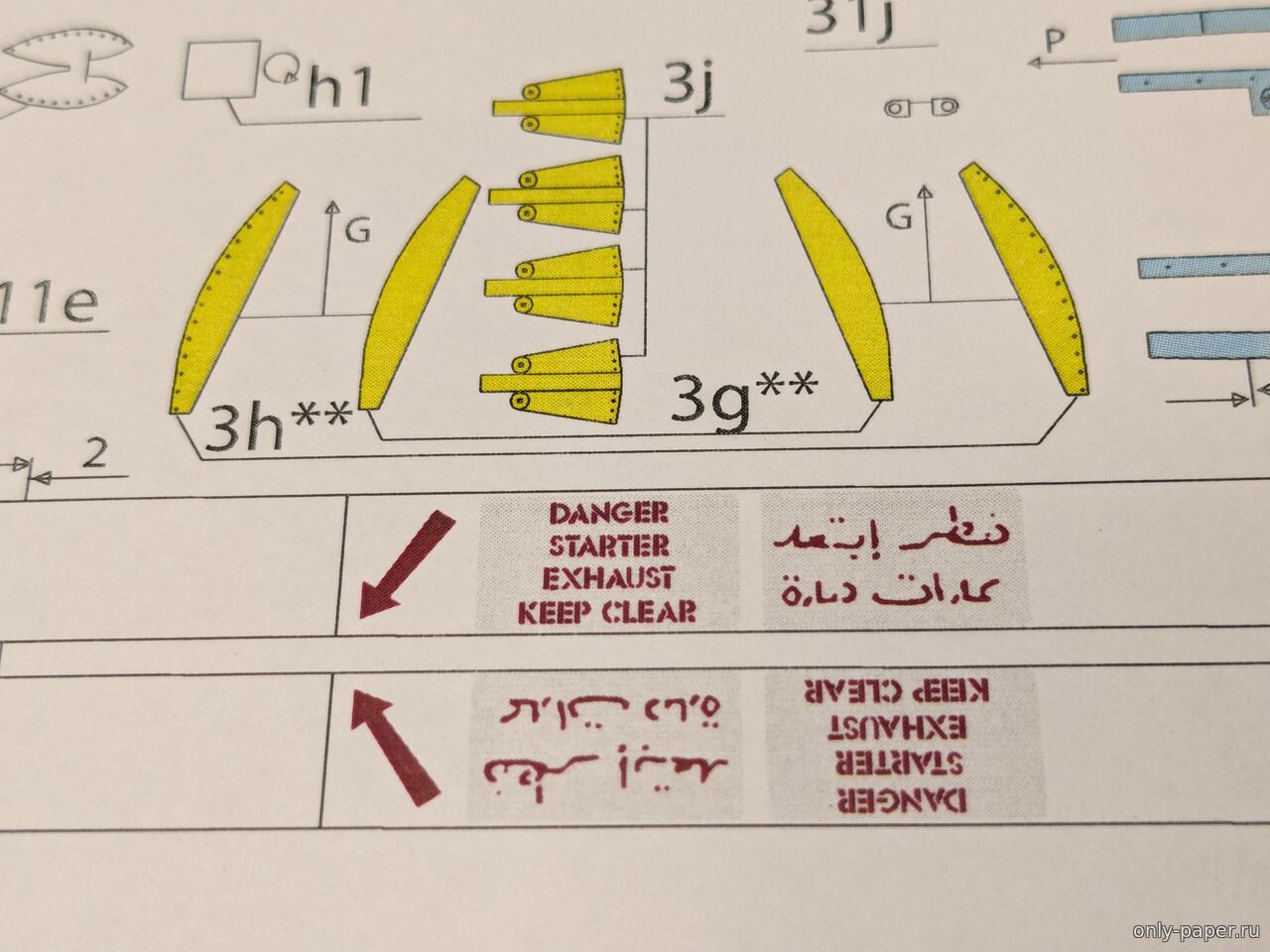

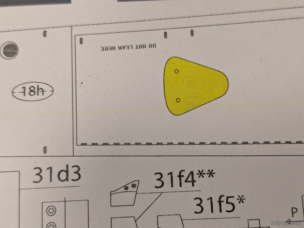

На последнем фото видно как выглядит самый мелкий текст
