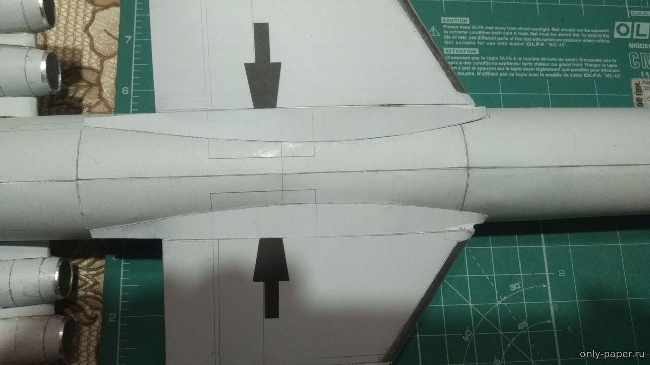

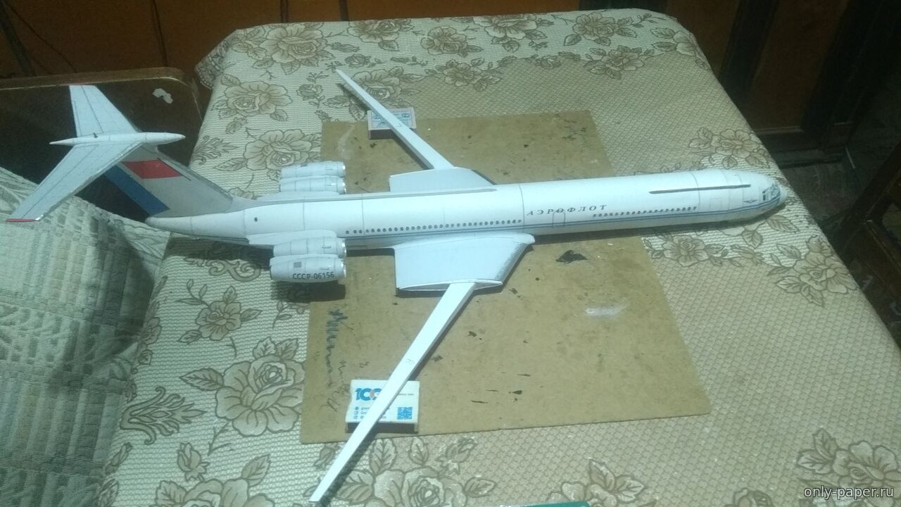

После этого вырезаются, формуются обшивки правой и левой сторон центроплана и осторожно, с подрезкой и подгонкой устанавливаются на каркас центроплана
Установка нижних зализов
Прикрепления: 0465546.jpg (109.3 Kb) · 5813407.jpg (153.5 Kb) · 0242906.jpg (205.3 Kb) · 5961248.jpg (234.6 Kb) · 9556477.jpg (106.3 Kb) · 6081672.jpg (117.2 Kb) · 4988140.jpg (97.0 Kb) · 4856831.jpg (105.0 Kb)

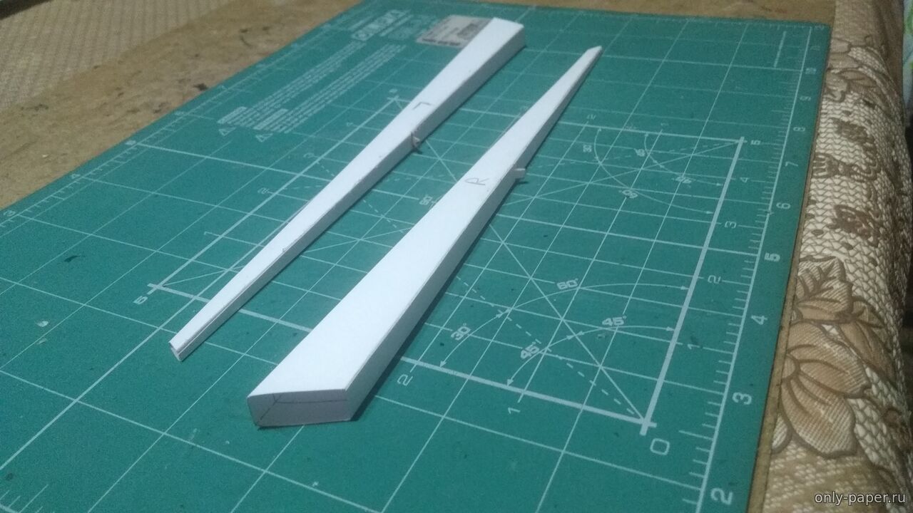

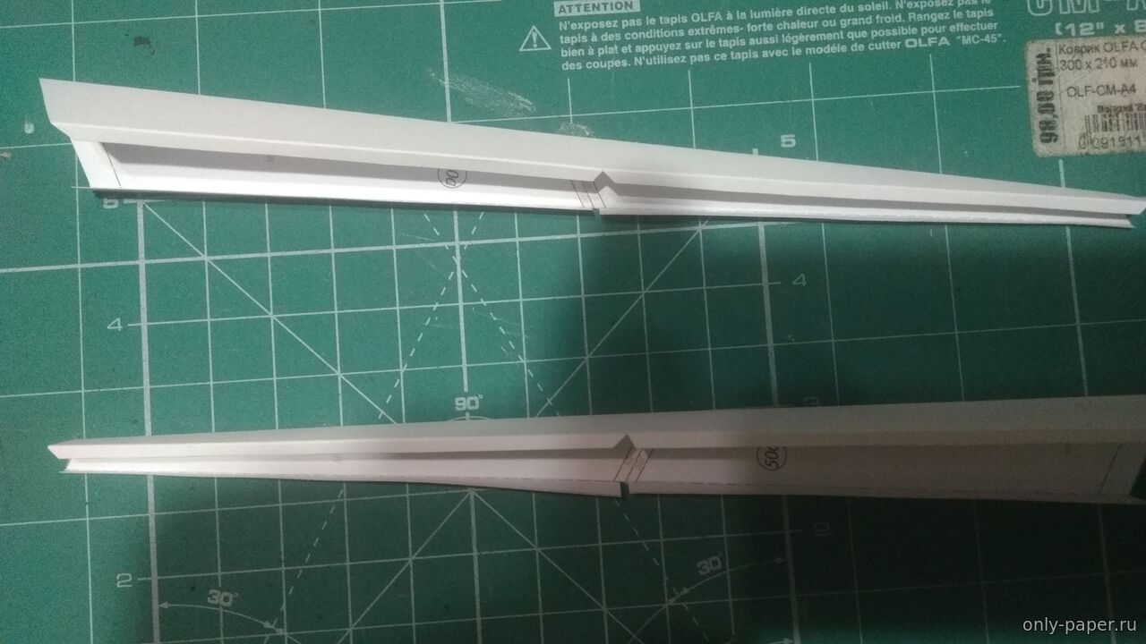

Сегодня установил фюзеляжные лонжерон-реданы - продолжение назад зализов крыла, верхний и нижний проблесковые маячки, занялся сборкой консольных лонжеронов с последующей стапельной сборкой с общей конструкцией:
Прикрепления: 1341312.jpg (136.0 Kb) · 4145003.jpg (111.0 Kb) · 8464057.jpg (95.7 Kb) · 9049337.jpg (119.6 Kb) · 4183845.jpg (114.6 Kb) · 4152885.jpg (135.7 Kb) · 1054044.jpg (155.5 Kb) · 0005436.jpg (153.2 Kb) · 9501109.jpg (164.9 Kb) · 8158767.jpg (143.2 Kb)

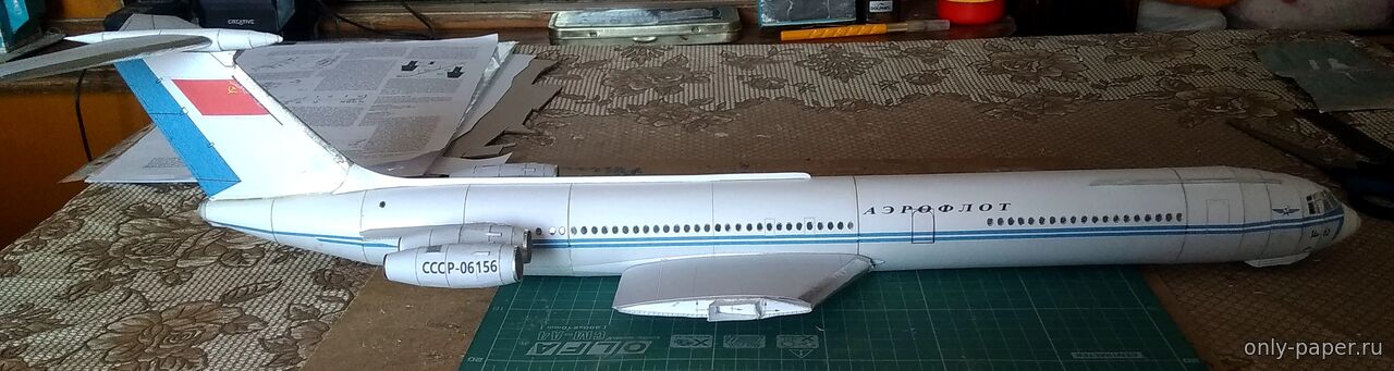

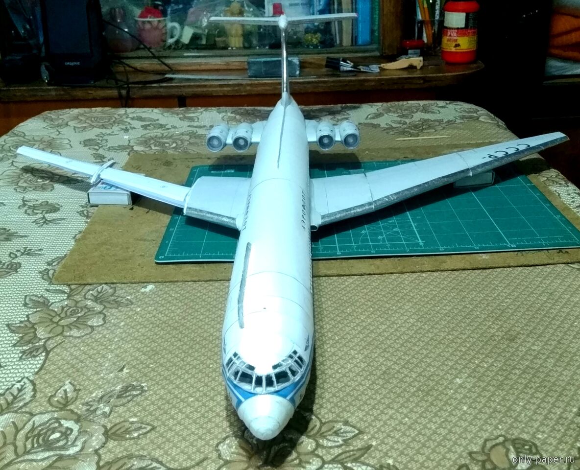

Итак, планер самолета закончен. Надстройки уствновлены. Осталось шасси.
Прикрепления: 5920473.jpg (116.3 Kb) · 8689550.jpg (68.6 Kb) · 4121598.jpg (130.0 Kb) · 4528513.jpg (120.7 Kb) · 7901809.jpg (104.6 Kb) · 4414282.jpg (62.4 Kb) · 9530416.jpg (187.0 Kb) · 9298837.jpg (210.9 Kb) · 7333581.jpg (150.6 Kb) · 7282576.jpg (124.7 Kb)

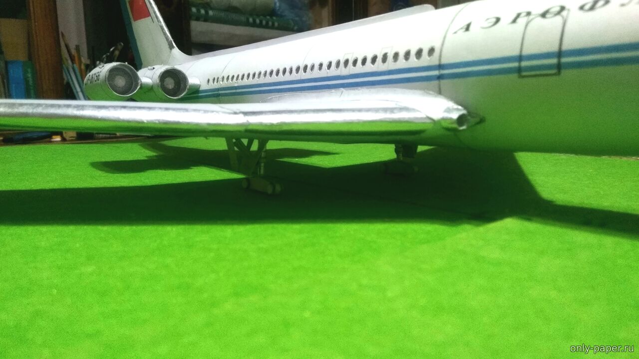

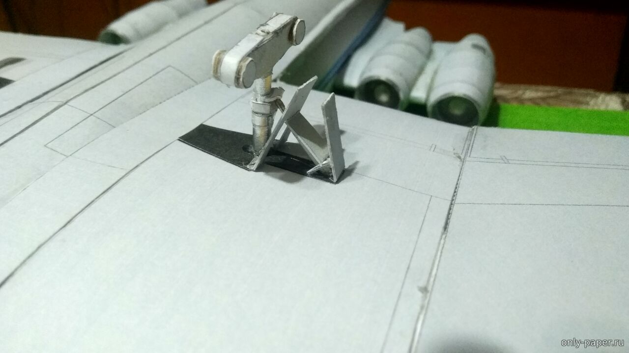

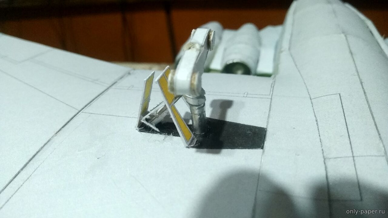

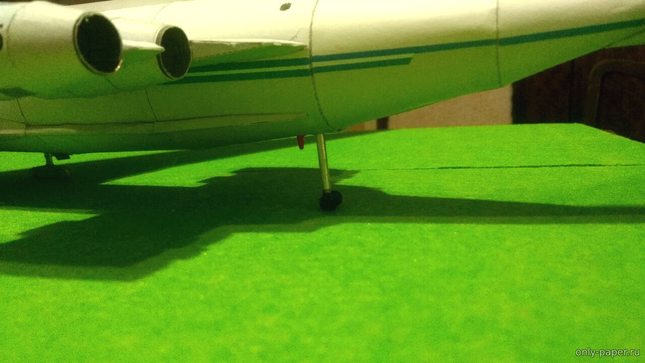

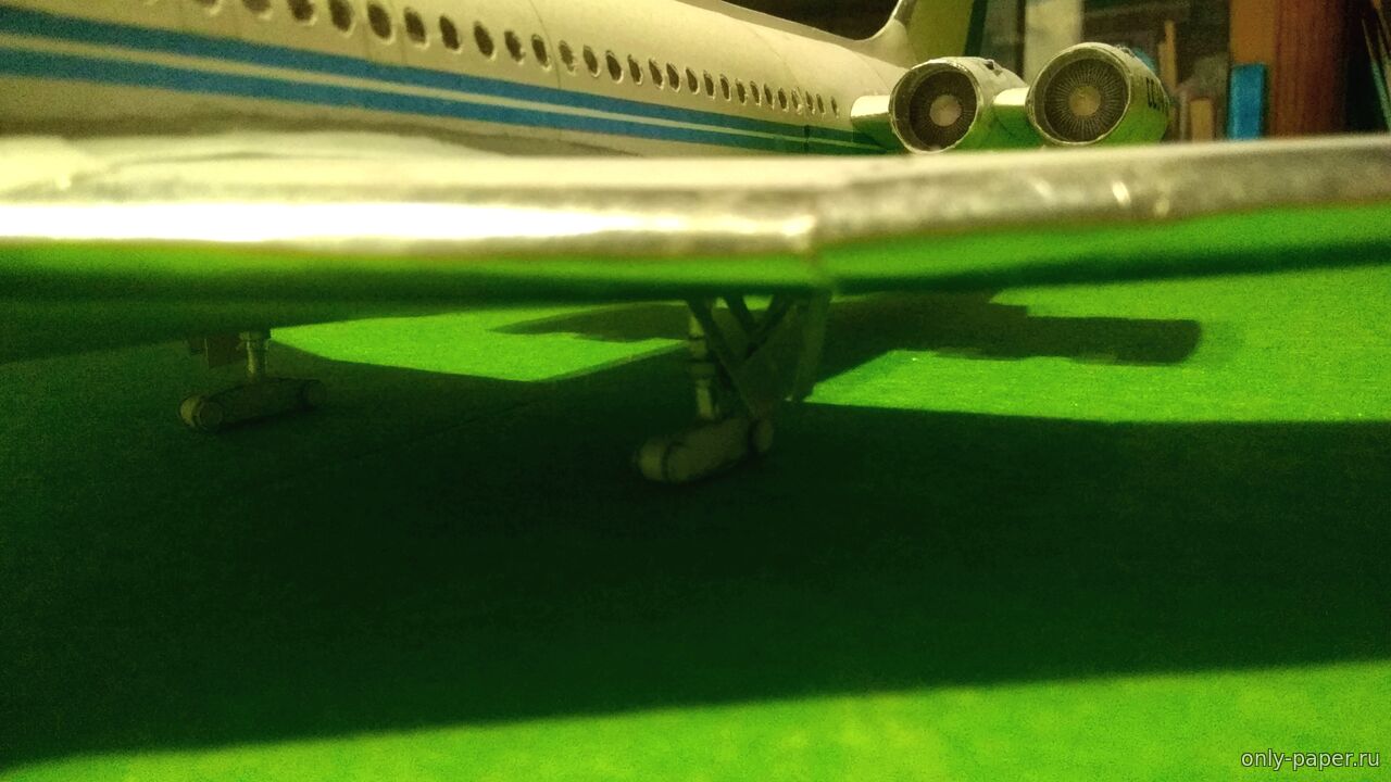

Пока без колес, но на своих ногах уже. Хвостовая опора - выдвижная
Прикрепления: 4679722.jpg (72.7 Kb) · 5402991.jpg (107.3 Kb) · 8780730.jpg (78.2 Kb) · 3836814.jpg (108.7 Kb) · 1841794.jpg (183.2 Kb) · 0023344.jpg (82.2 Kb) · 1586237.jpg (69.9 Kb) · 2444264.jpg (76.3 Kb) · 4967064.jpg (127.7 Kb) · 9838425.jpg (113.9 Kb)

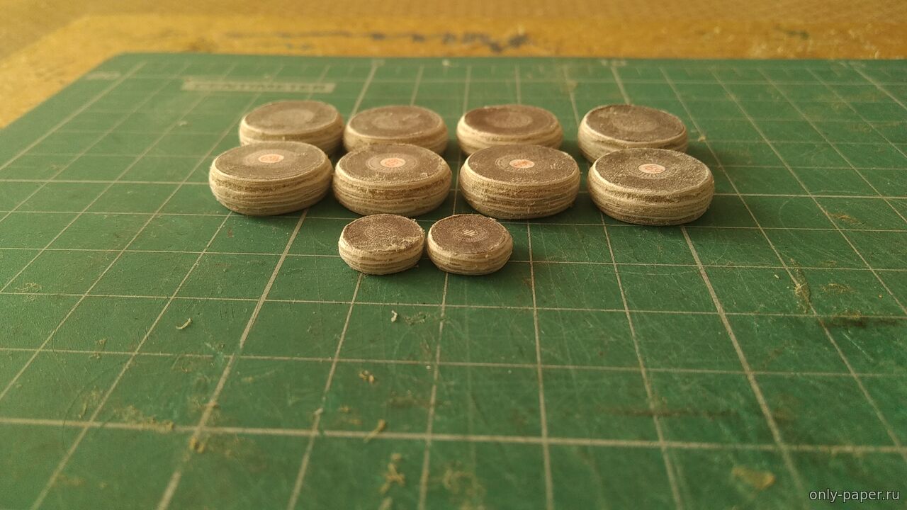

Ил-18Дата: Четверг, 08.10.2026, 02:04 | Сообщение # 114
Сообщений: 2848
Репутация: 3837

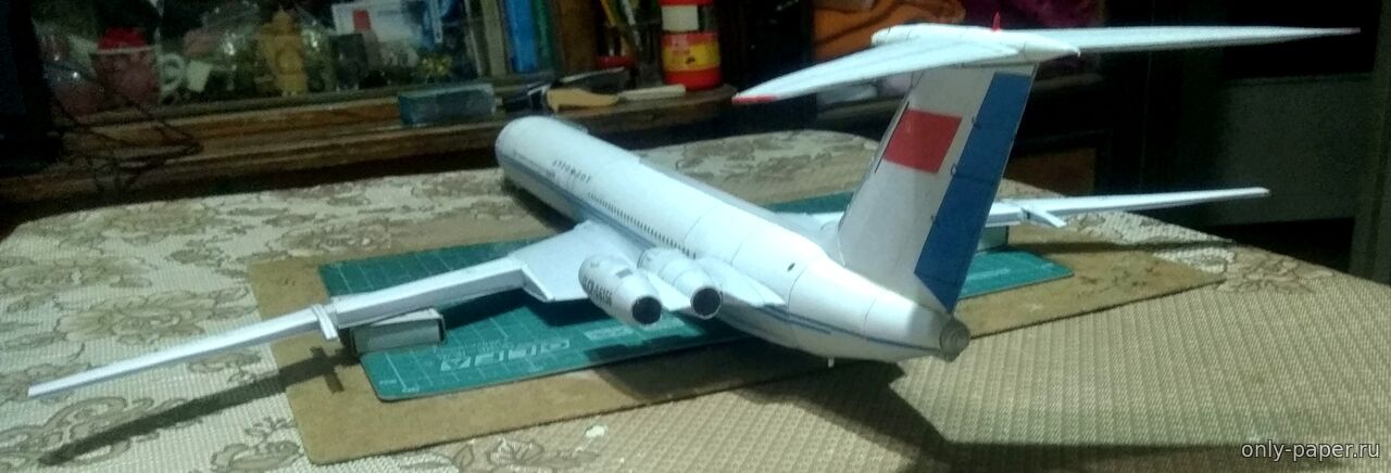

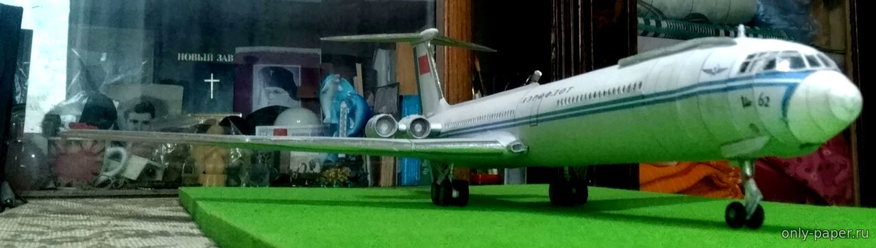

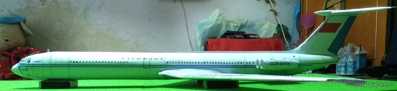

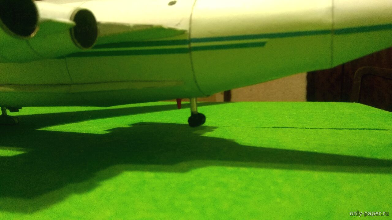

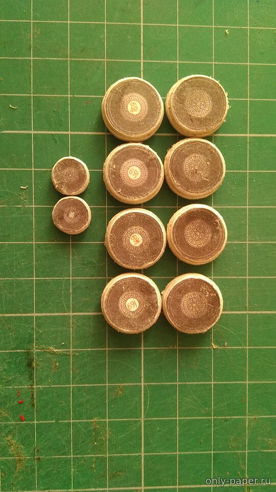

Итак, мы подошли к финишу. Колесики создали, покрасили и установили. Далее - в галерею.
Прикрепления: 0614941.jpg (117.1 Kb) · 4480941.jpg (131.2 Kb) · 1986026.jpg (103.6 Kb) · 8104408.jpg (94.7 Kb) · 0273411.jpg (94.4 Kb) · 0811660.jpg (89.7 Kb) · 0788500.jpg (83.8 Kb)

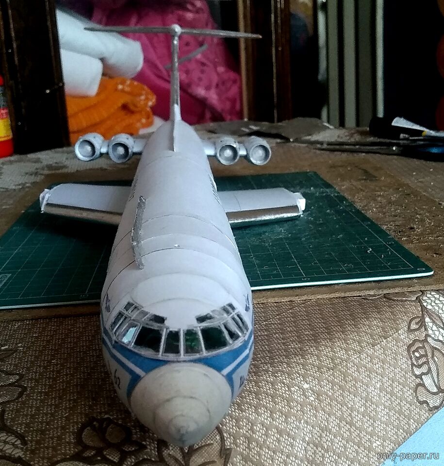

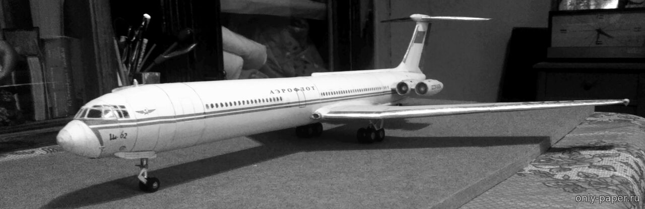

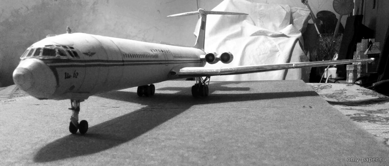

sh077Дата: Четверг, 08.10.2026, 19:59 | Сообщение # 115
Сообщений: 661
Репутация: 575

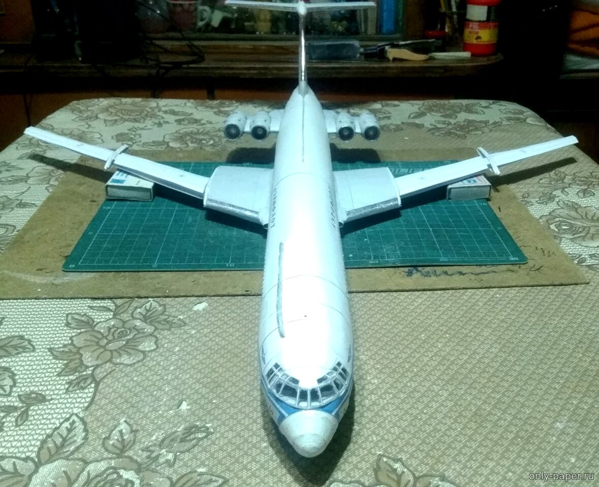

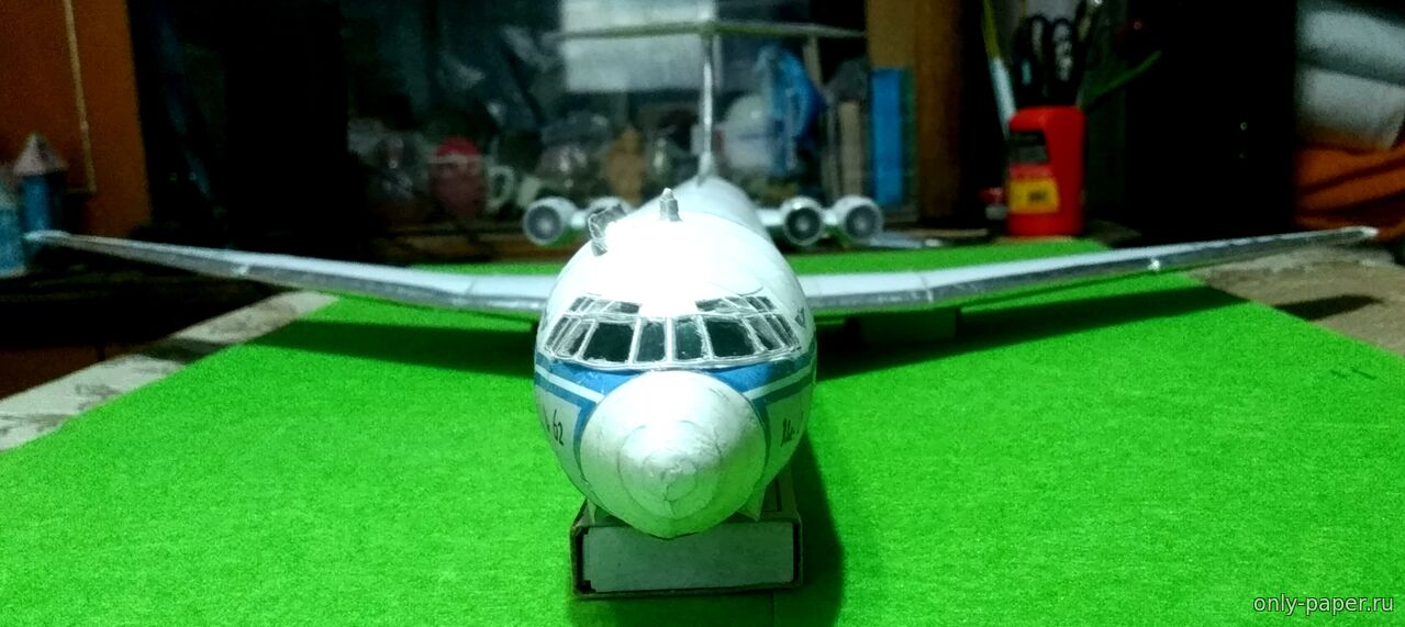

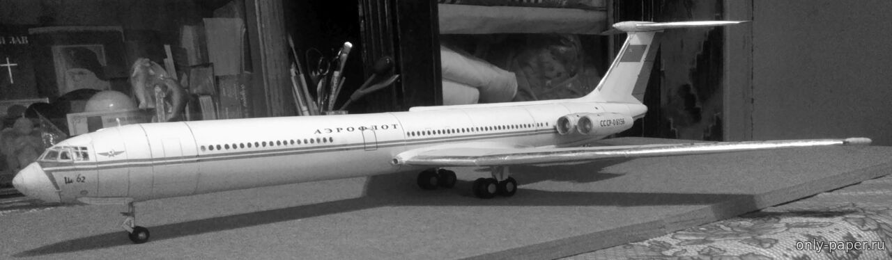

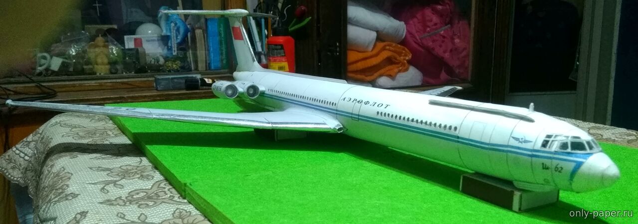

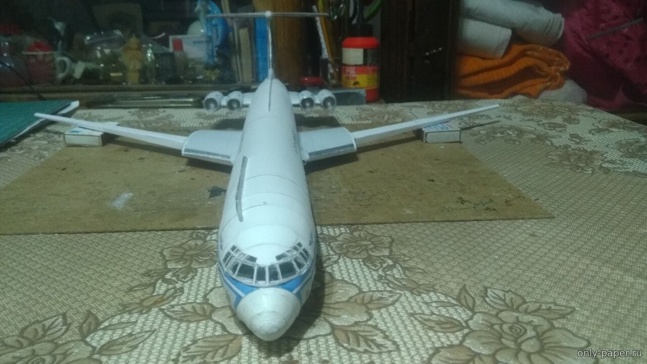

И вроде бы все хорошо, а с твоим фотоаппаратом, да ещё если черно-белую фотку сделать, дак вообще как настоящий бы смотрелся, НО!!! остекление кабины, блин!!! Разрезать его надо было если не влазит, ну или не знаю...., в целом, если сзади, да в 3/4 смотреть то вполне нормально вышло.
Ил-18Дата: Четверг, 08.10.2026, 20:33 | Сообщение # 116
Сообщений: 2848
Репутация: 3837
Это мысль - сделать ч/б вариант. Сделаю. Но остекление я поотдельности делал. Крышу и верхние форточки отдкльно, а центральную часть  - отдельно со складыванием. На Ил-18 и Ил-62 и Ил-76 почти одинаковые передние и боковые стекла - ильюшинский стиль. Они не гладким полуругом идут, а, как сказать - типа многоугольника.
Ну, вроде того
Прикрепления: 1616214.jpg (111.4 Kb) · 2643321.jpg (78.4 Kb) · 9615310.jpg (71.0 Kb)
HSE,
Сообщение отредактировал Ил-18 - Пятница, 09.10.2026, 00:48

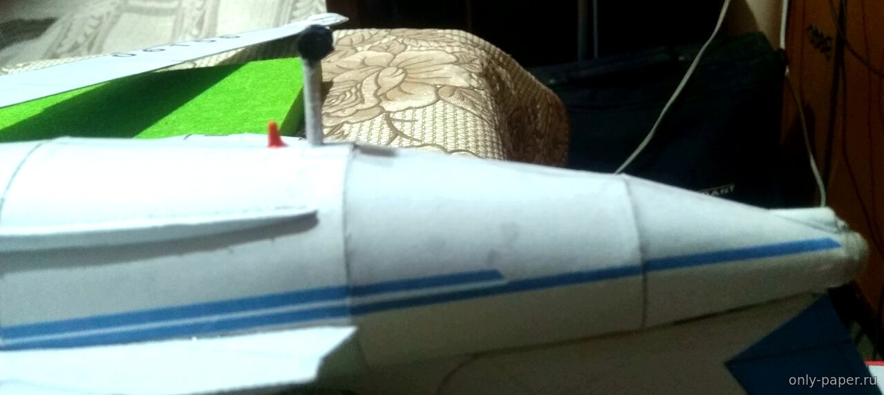

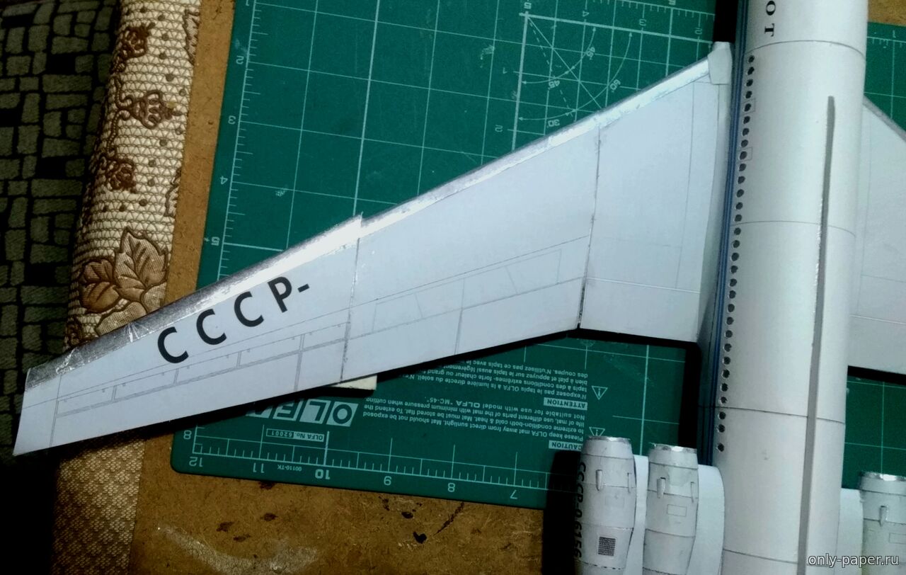

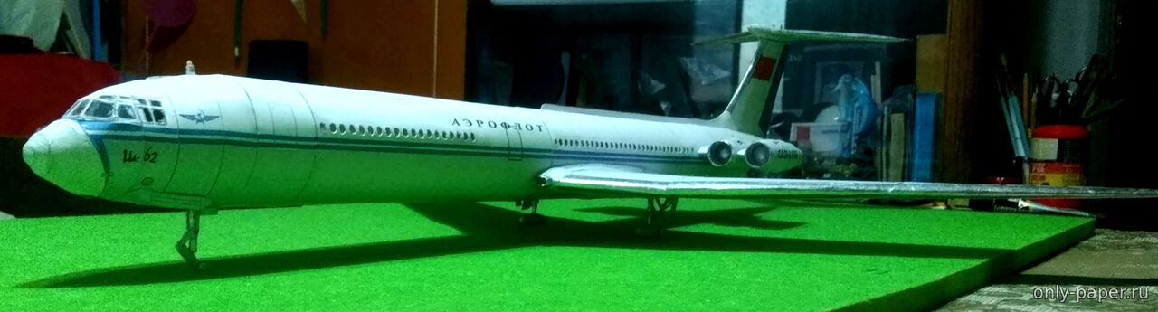

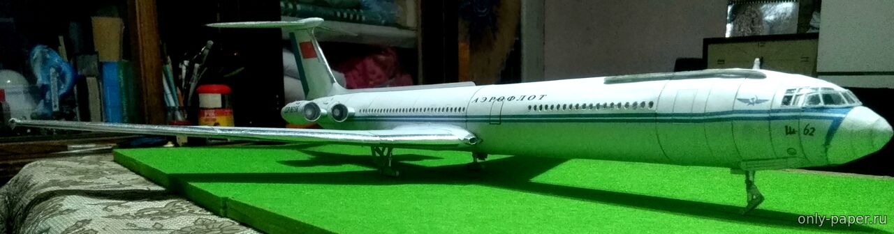

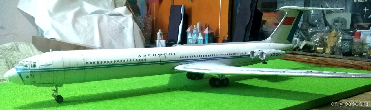

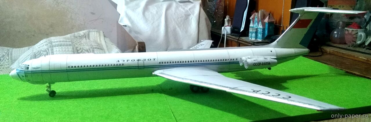

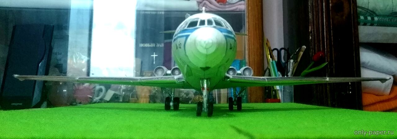

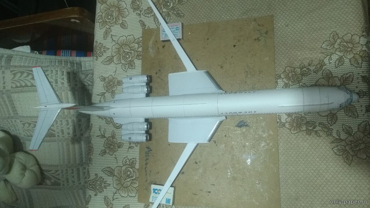

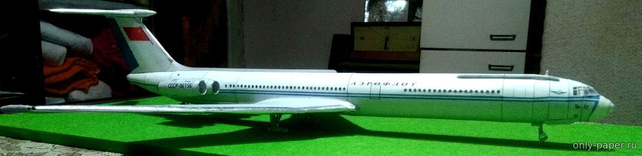

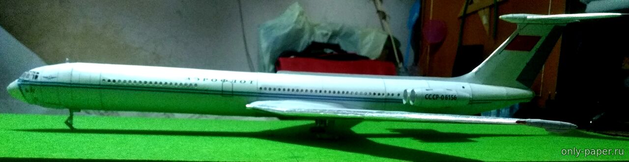

Ил-18Дата: Среда, 28.10.2026, 04:32 | Сообщение # 117
Сообщений: 2848
Репутация: 3837
          Новый перекрас Ил-62 в редкую ливрею

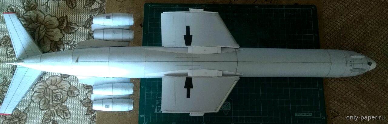

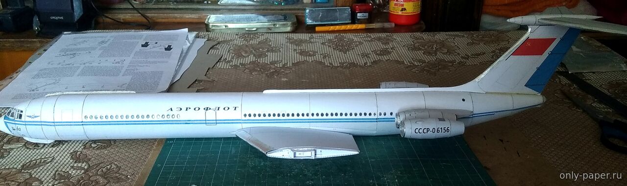

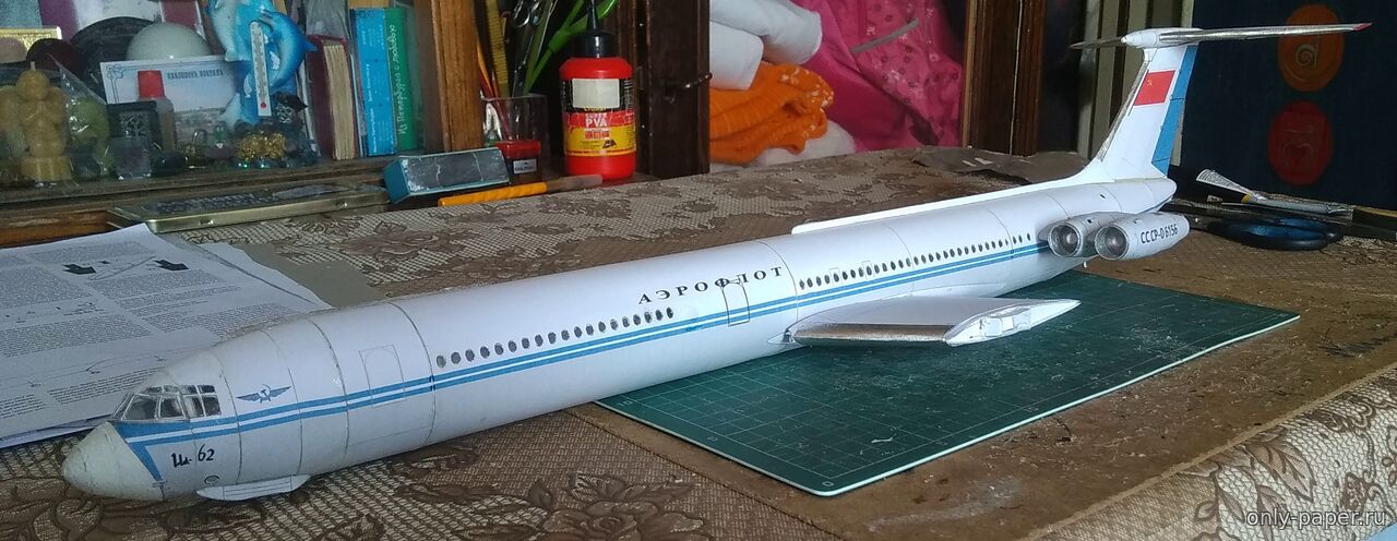

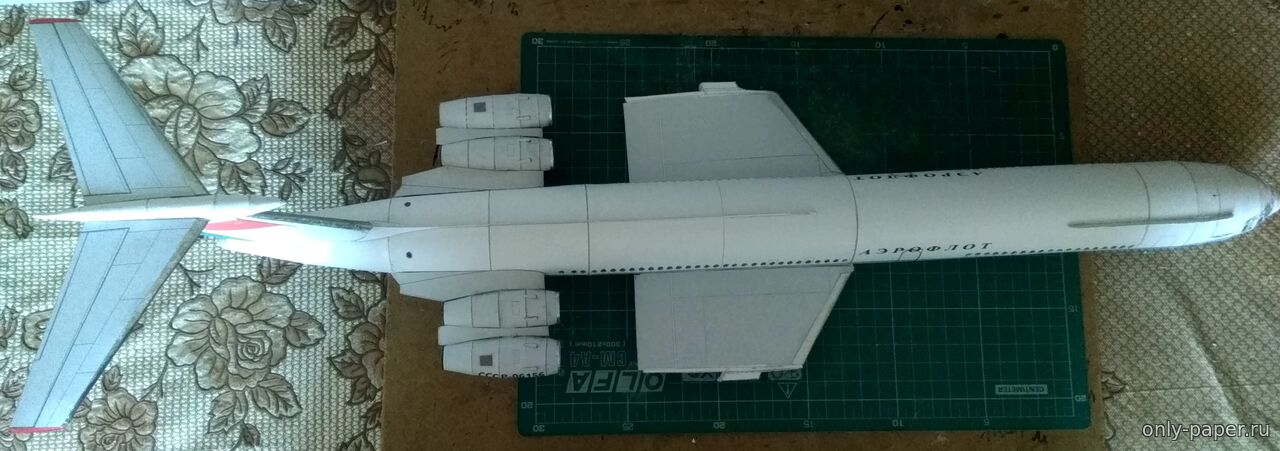

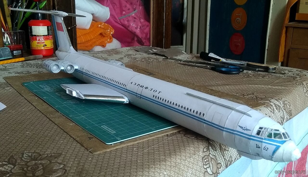

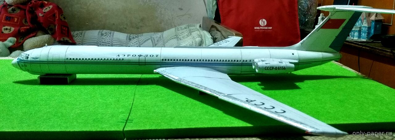

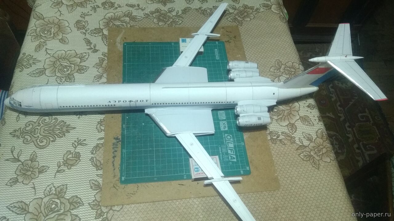

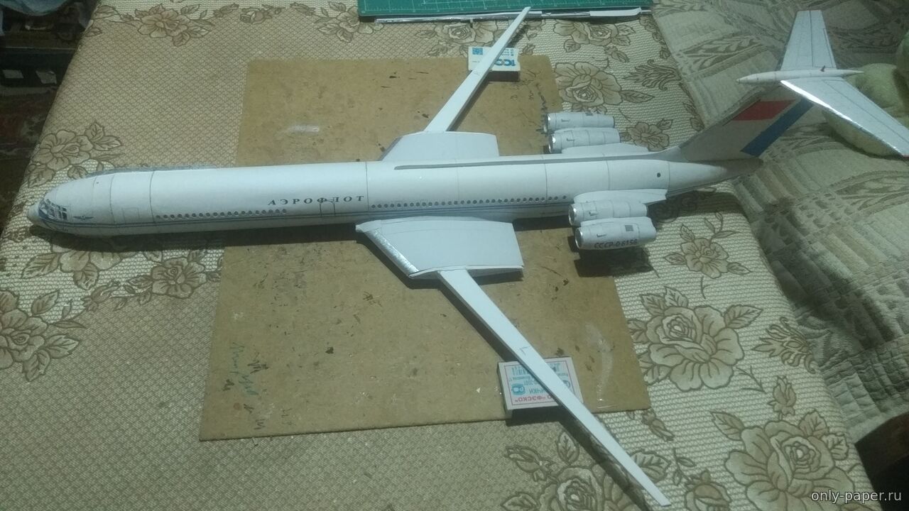

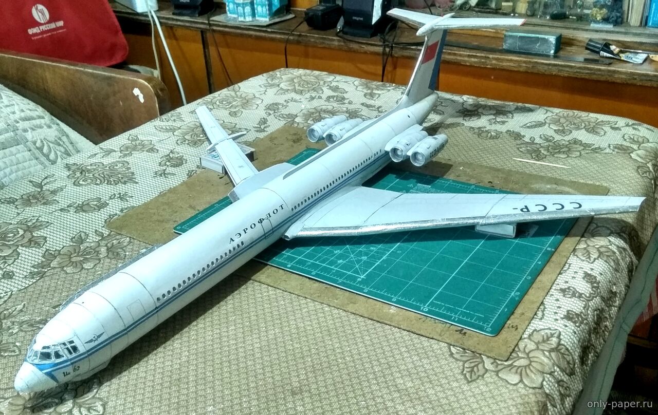

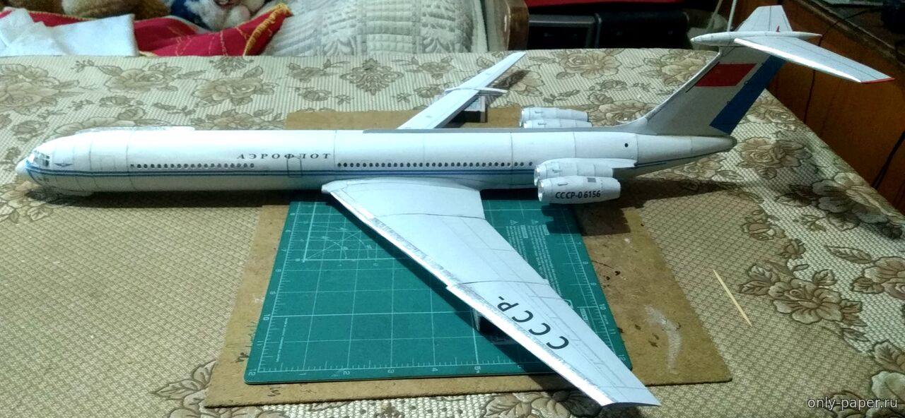

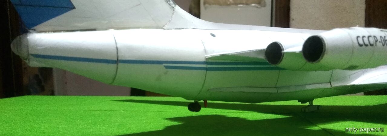

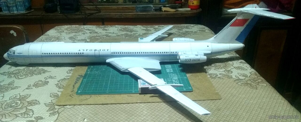

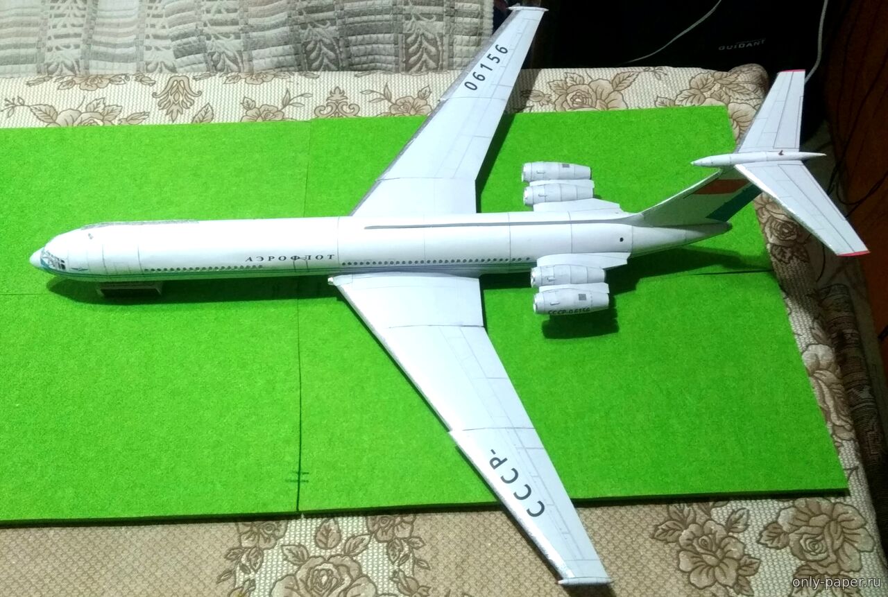

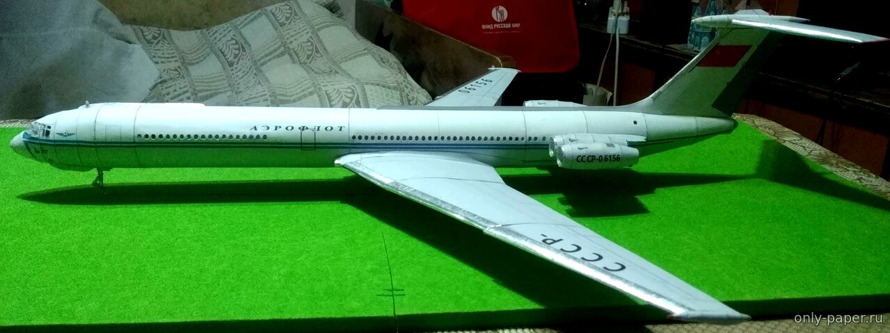

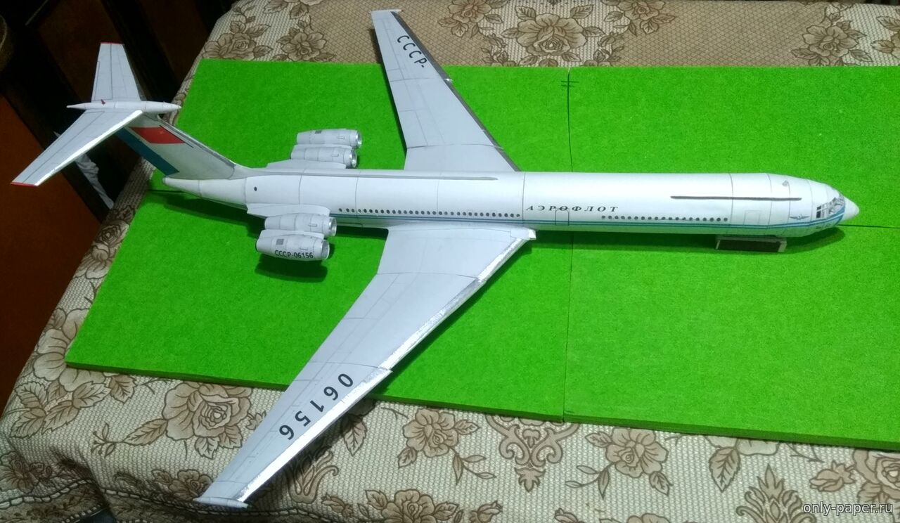

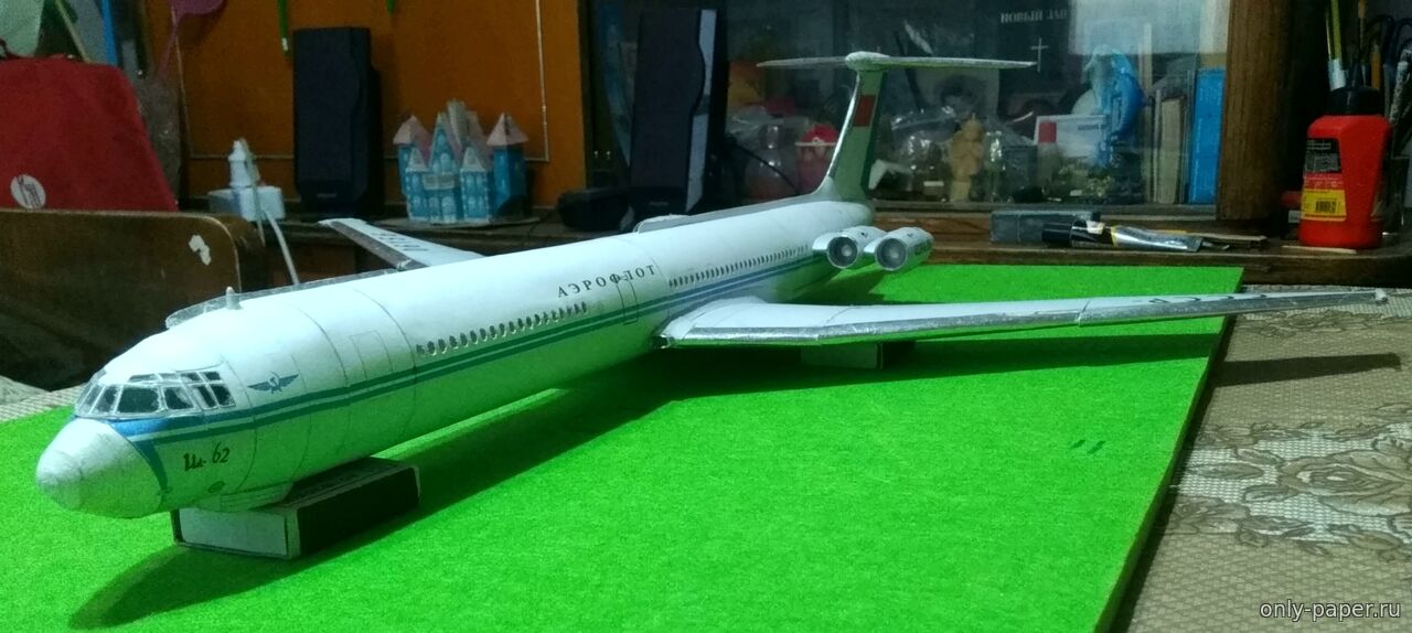

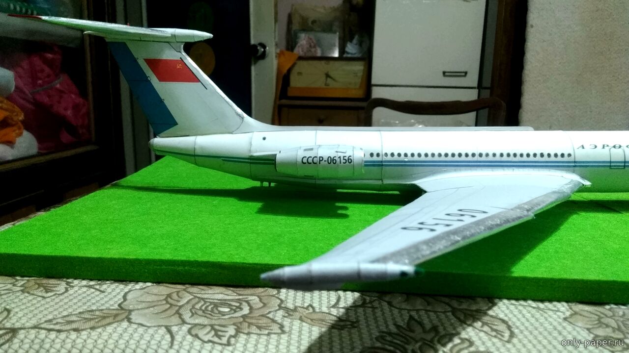

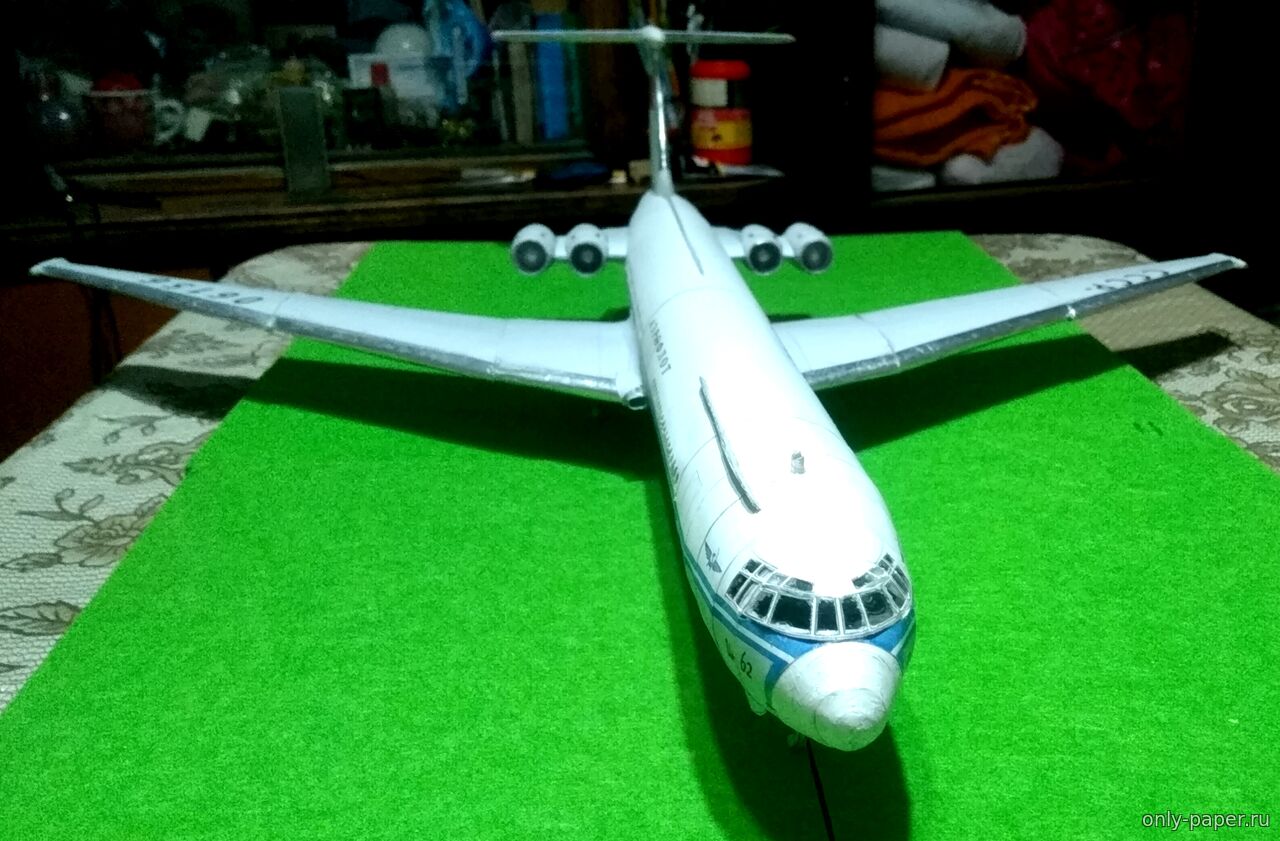

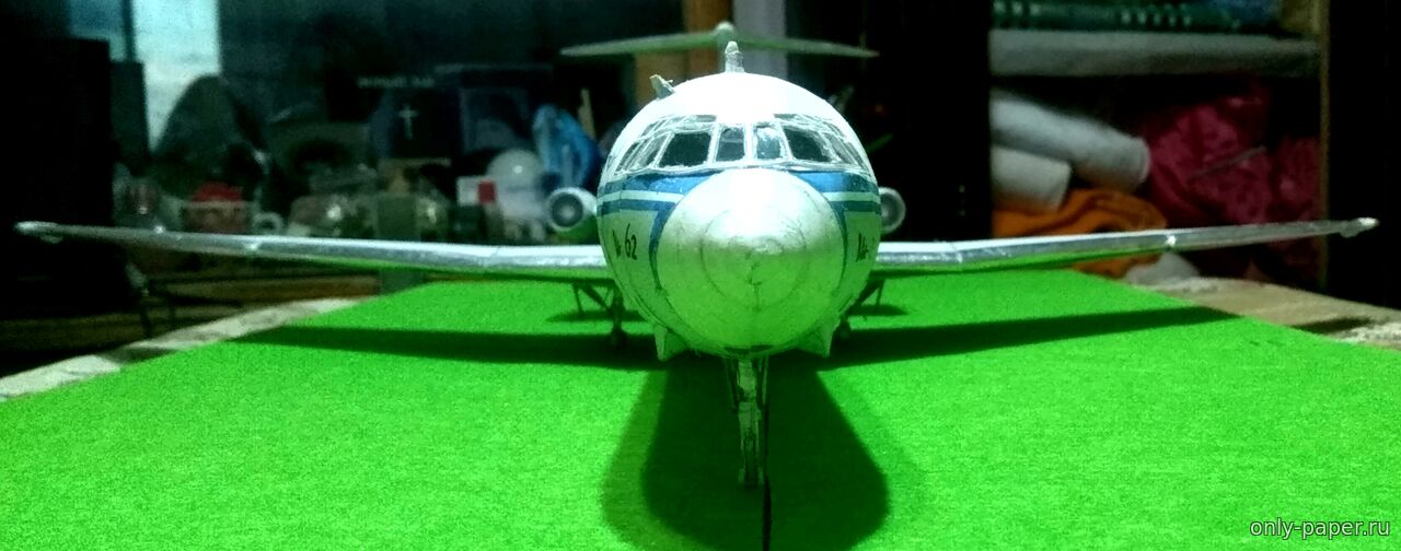

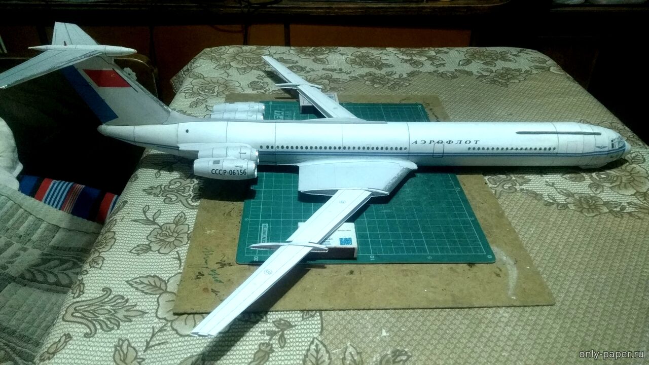

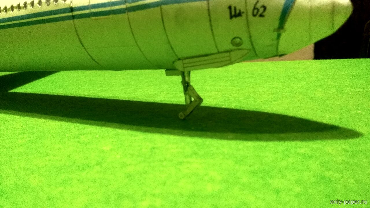

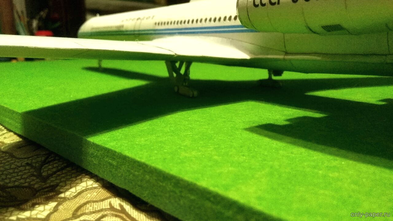

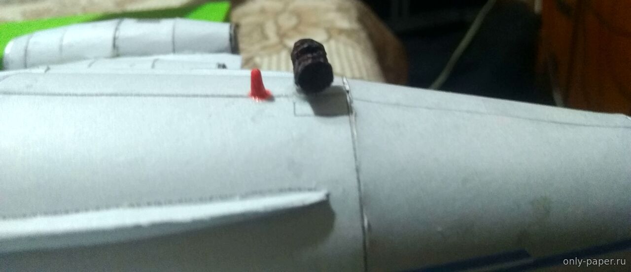

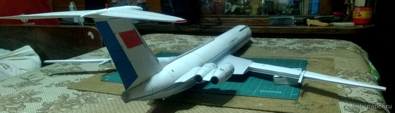

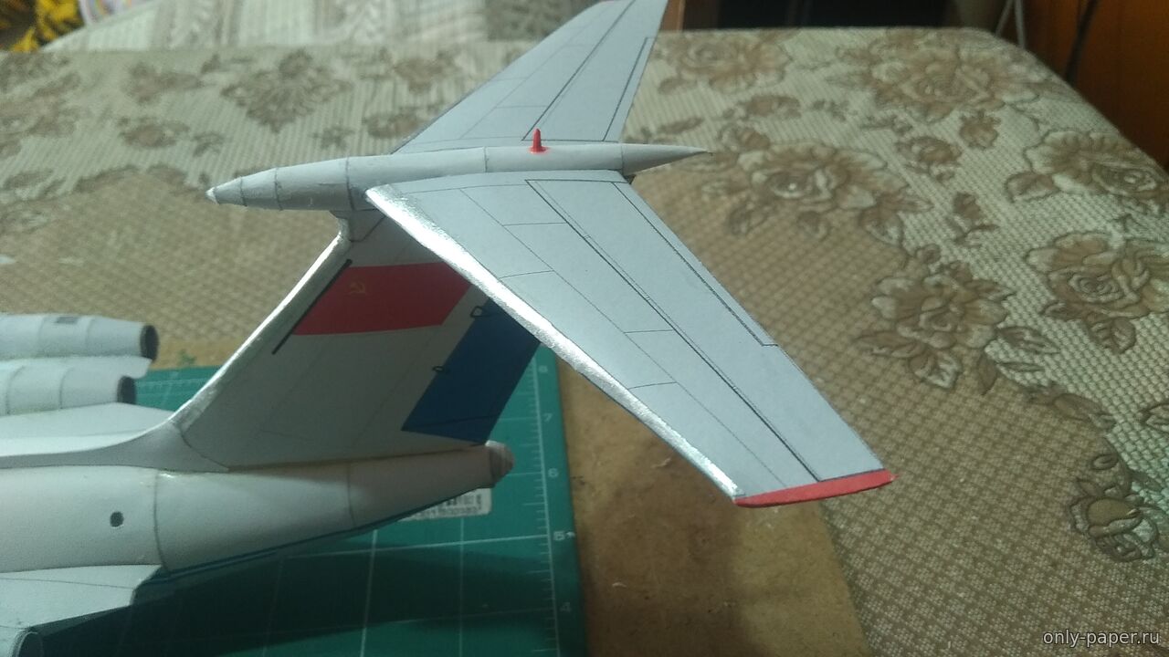

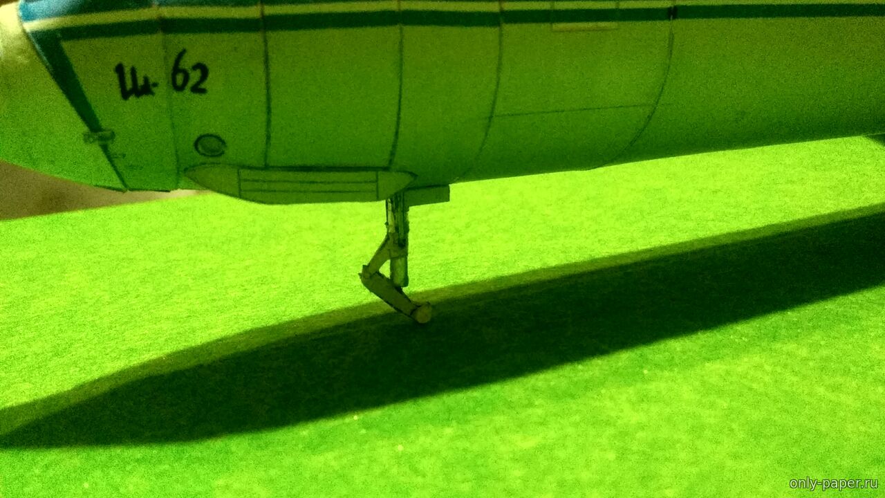

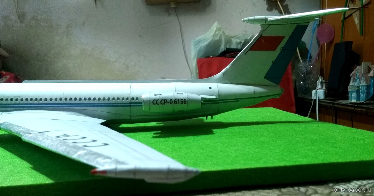

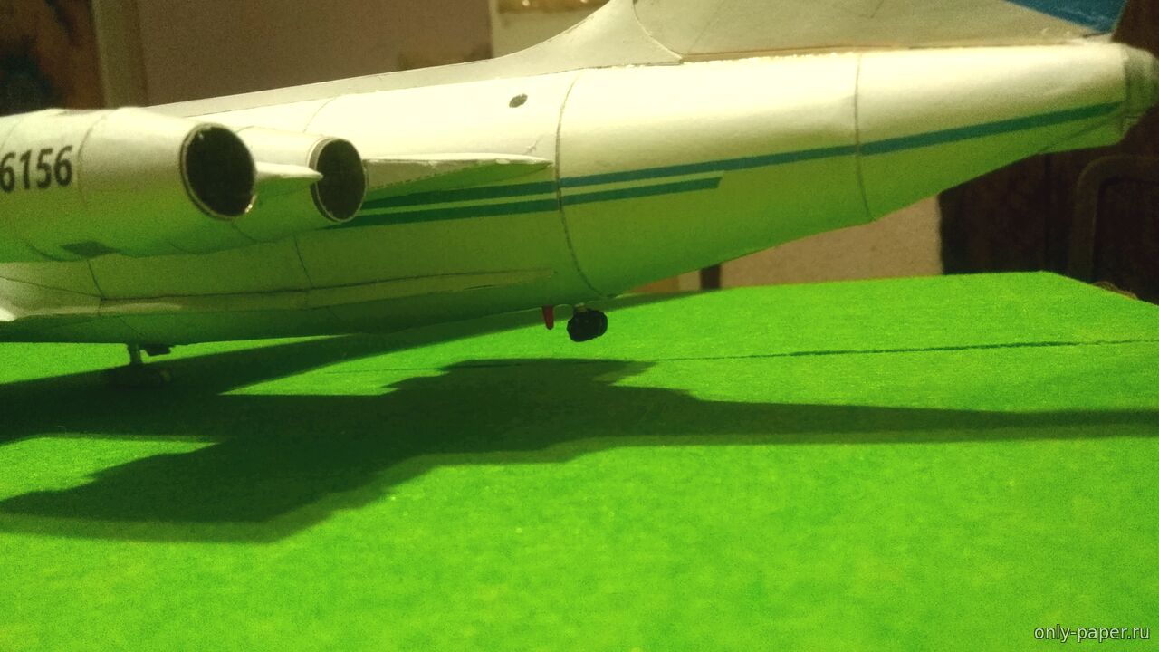

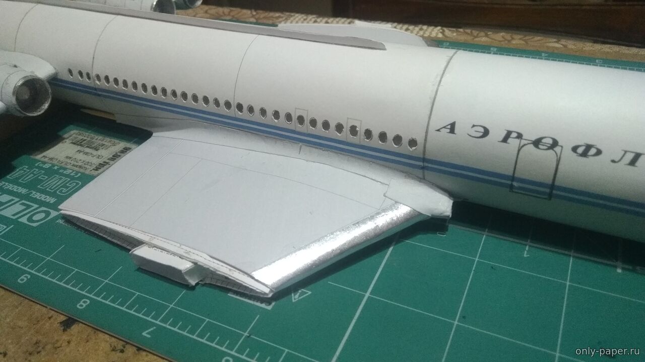

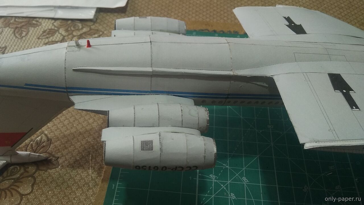

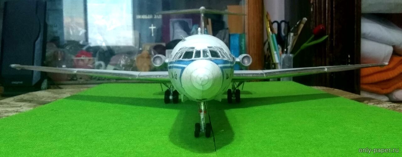

Ил-18Дата: Понедельник, 02.11.2026, 04:32 | Сообщение # 119
Сообщений: 2848
Репутация: 3837

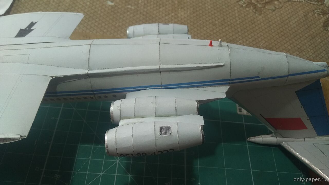

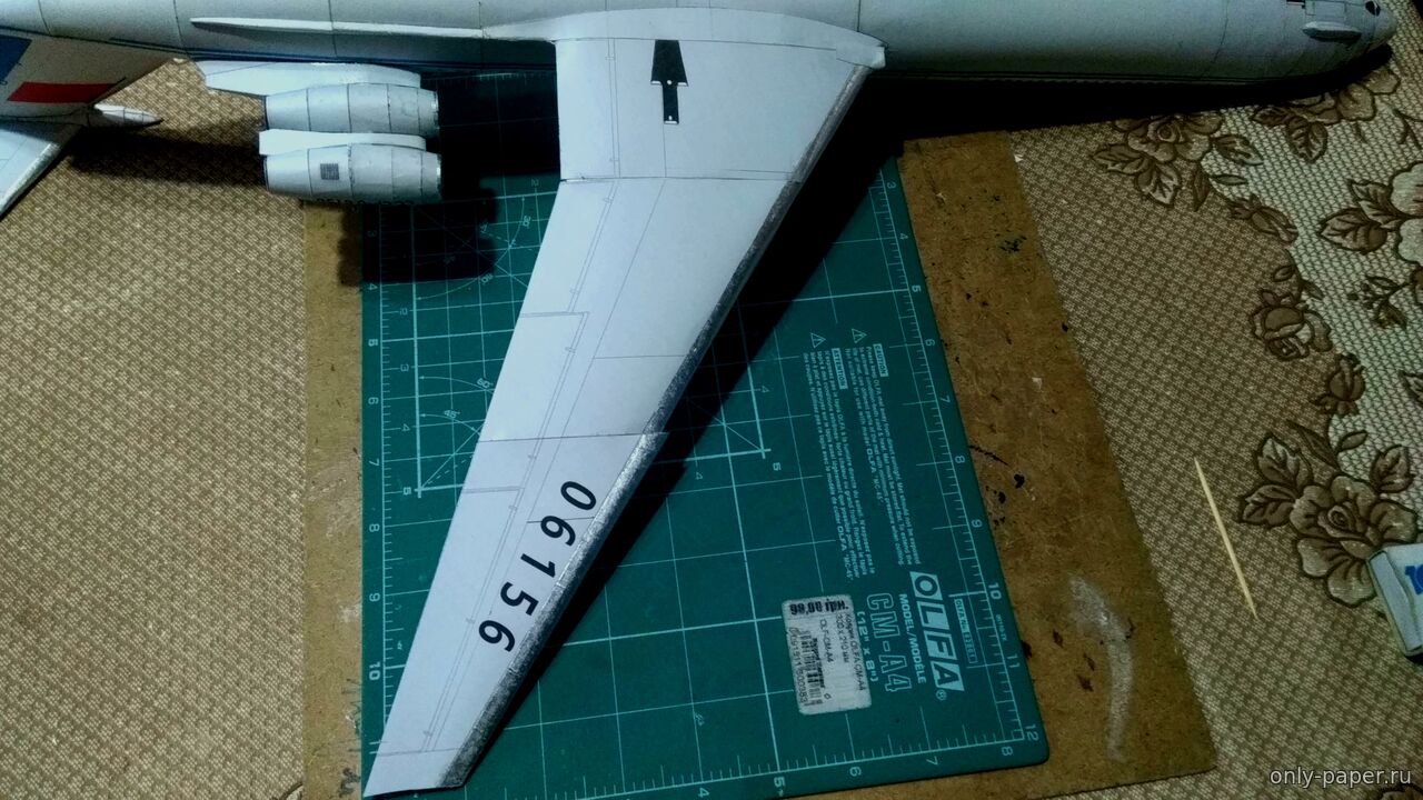

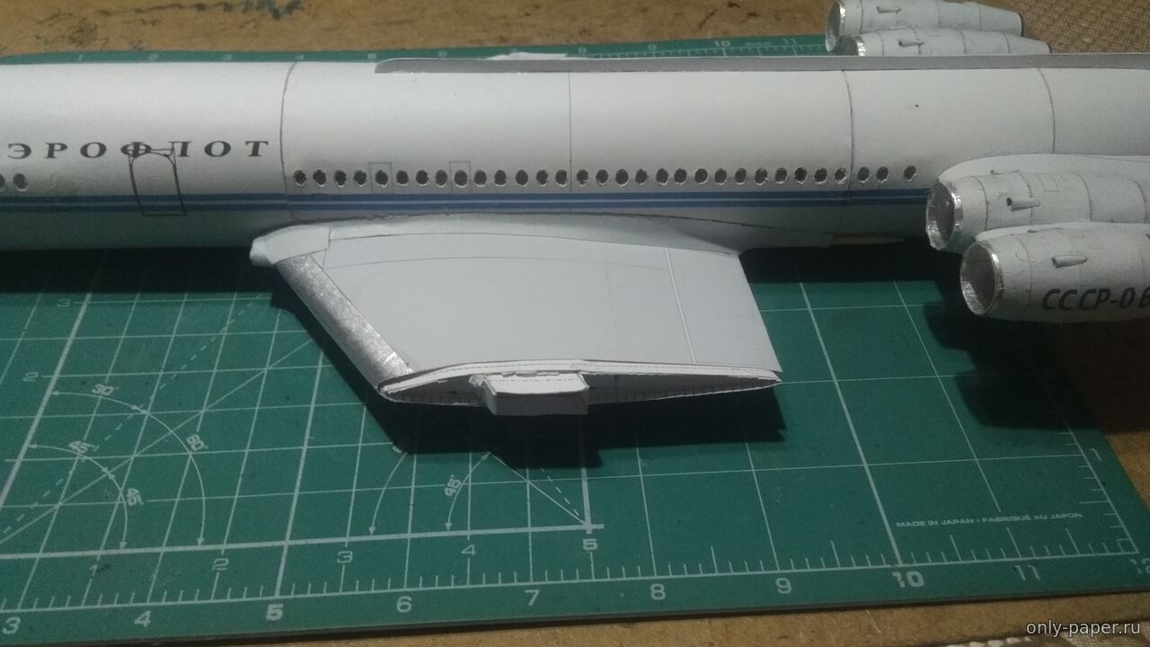

Значит, в отличие от краниховского оригинала, отображающего первый опытный экземпляр, мой перекрас относится уже к серийной версии Ил-62, в связи с чем в выкройки были введены некоторые правки. а в чертеж основной посадочной опоры - исправление, так как ее конфигурация отличается от конфигурации посадочной опоры опытной машины.
Убраны детали "щек" под кабиной пилота - контейнеров аварийных трапов;
Убраны лишние створки посадочных опор в связи с перемещением их подкосов в сторону фюзеляжа;
Изменен цвет ступиц колес
При сборке крыла пользоваться дополнительным листом 12а, где развертки концевых частей имеют нарост наплыва, который должен сесть внахлест на среднюю часть консолей, так как сам наплыв у серийных машин ближе к центру крыла;
Боковые створки посадочных стоек сплошные. без никаких вырезов.
Перемычки между крайними и средними двигателями удлинены и утолщены вертикально (помещены в лист 12а).
Передняя правая дверь сужена. смещена назад и снабжена иллюминатором, средняя правая дверь тоже сужена.
Верхние парные вентиляционные воздухозаборники охлаждения кожухов двигателей удалены.
Опытный экземпляр: шасси
серийный экземпляр шасси:
Опытный экземпляр - носовая часть:
Серийный экземпляр - носовая часть:
Опытный экземпляр - перемычки между двигателями:
Серийный экземпляр - перемычки между двигателями:
Наплыв крыла у опытного экземпляра:
Наплыв крыла у серийного экземпляра:
Общий вид самолета, в ливрею которого я перекрасил исходную модель:
Прикрепления: 0942147.jpg (47.9 Kb) · 1273757.jpg (134.7 Kb) · 0367500.jpg (115.8 Kb) · 0583066.jpg (39.9 Kb) · 5107122.jpg (76.0 Kb) · 6032039.jpg (202.7 Kb) · 9493563.jpg (148.7 Kb) · 4244295.jpg (102.0 Kb)
HSE,
Сообщение отредактировал Ил-18 - Понедельник, 02.11.2026, 06:16

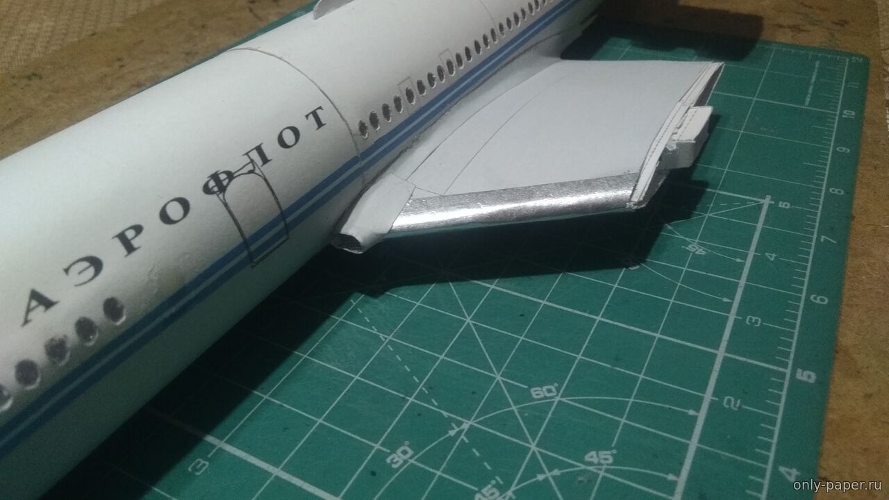

gk(fp)Дата: Понедельник, 02.11.2026, 18:41 | Сообщение # 120
Сообщений: 292
Репутация: 374
Добрый день, Саргис.
Перекрас хороший, работа проведена солидная.
Только один вопрос. Теперь уже к Вам, как (перекрасчику) разработчику перекраса -  зачем?
Зачем красить аппарат в ливрею, которая ему никогда не принадлежала?
Конструкция прототипа модели другая, носовая часть другая, шасси, двигатели (а следовательно и мотогонодоллы) другие, законцовки консолей без обтекателей противофлаттерных грузов, и т д. в общем  -  это другой самолет.
