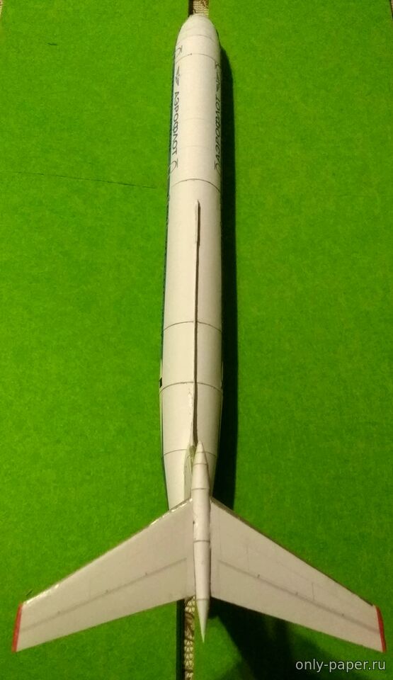

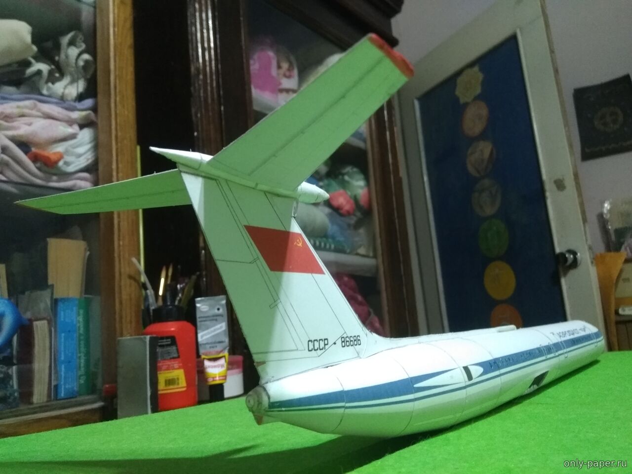

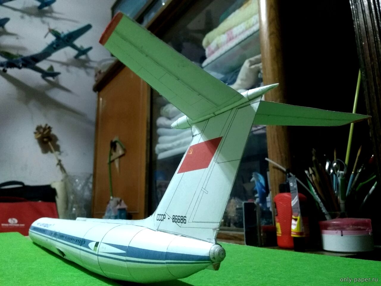

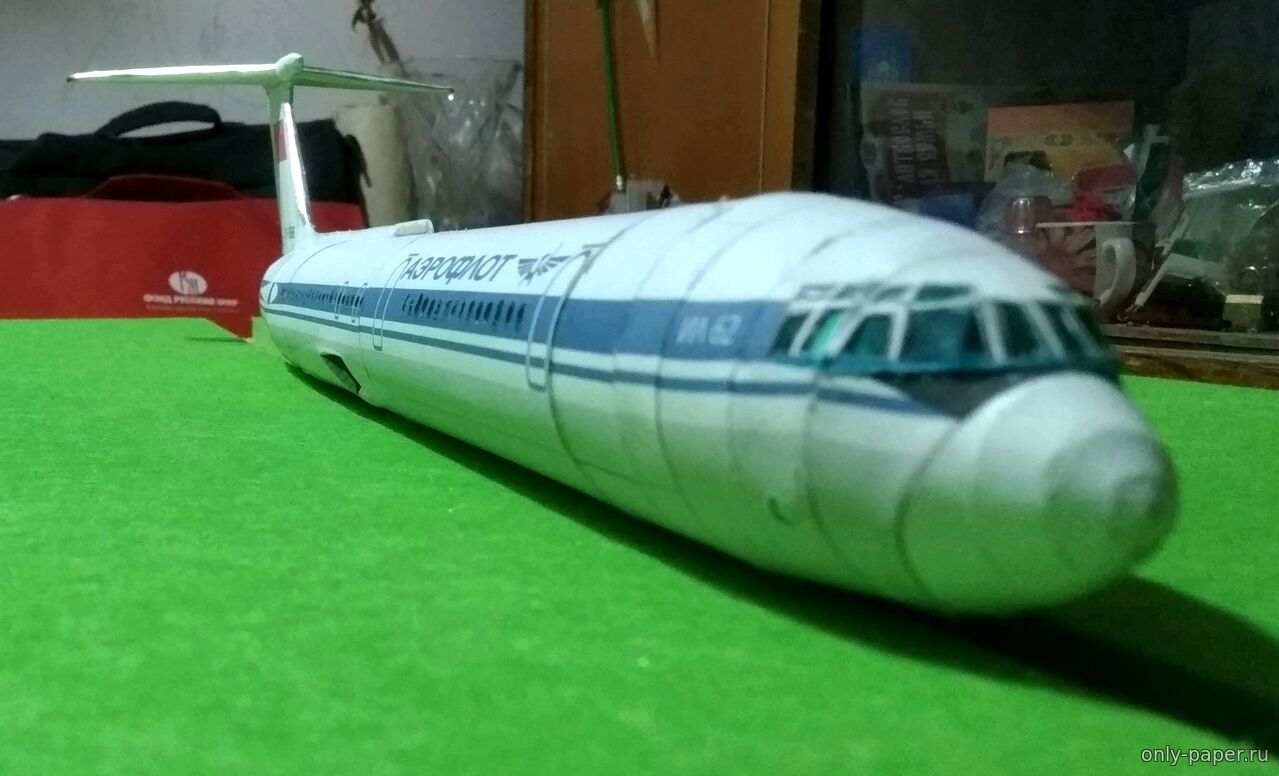

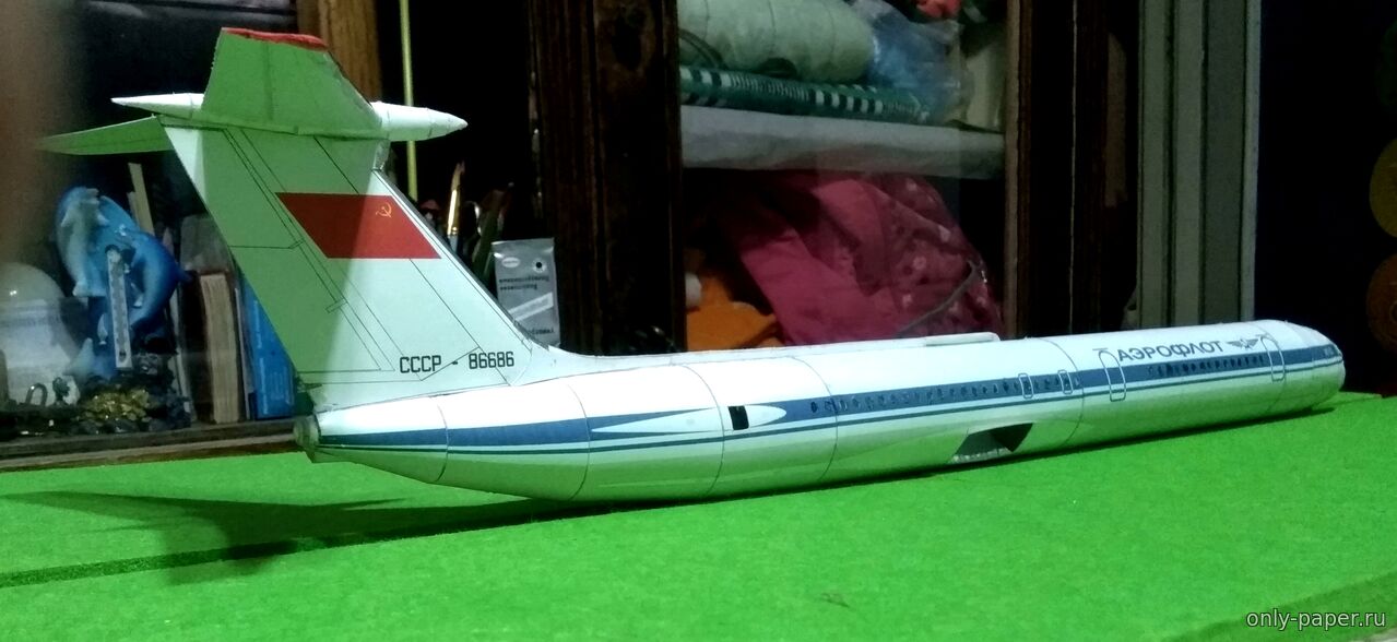

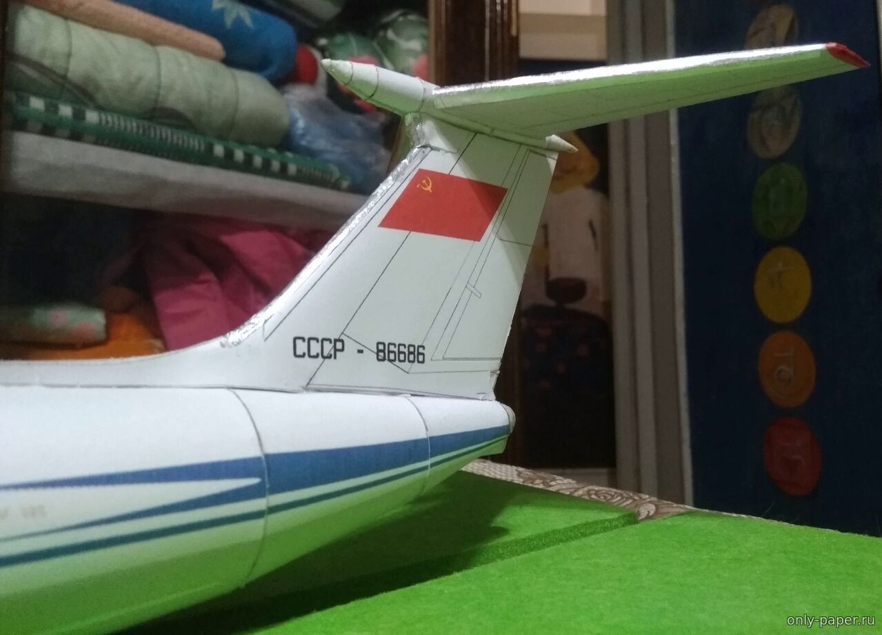

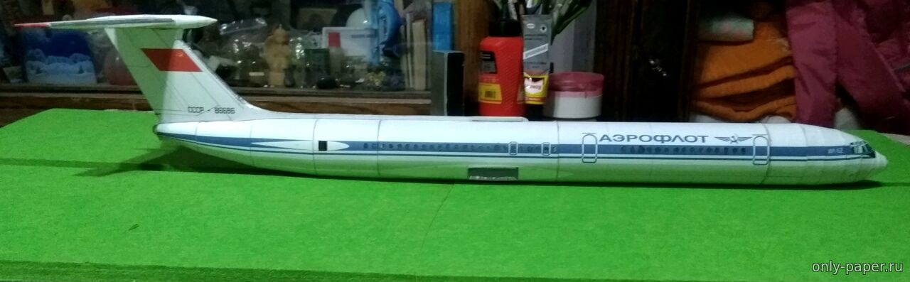

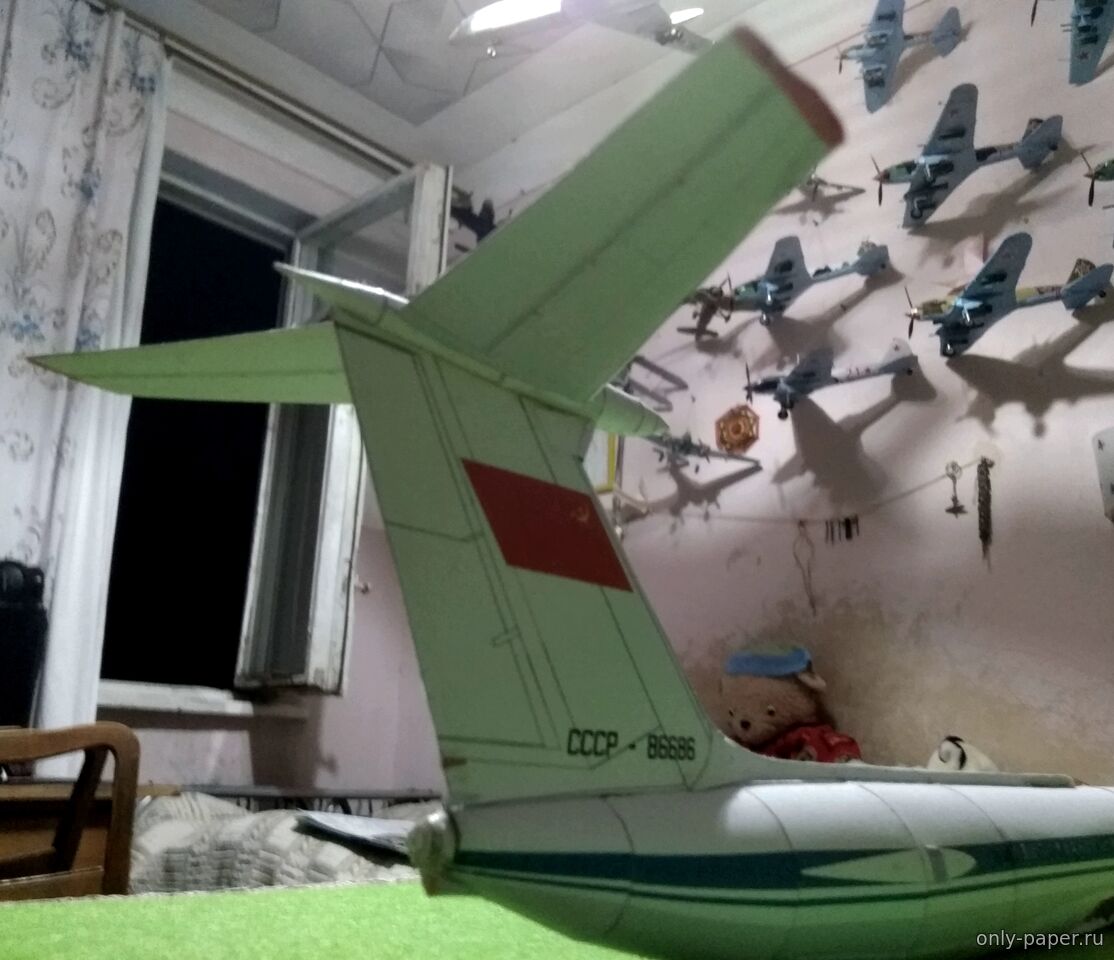

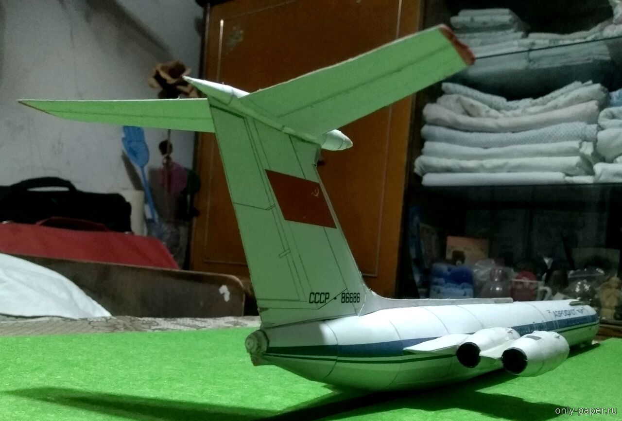

Ил-18Дата: Среда, 08.07.2026, 05:08 | Сообщение # 16
Сообщений: 2843
Репутация: 3837

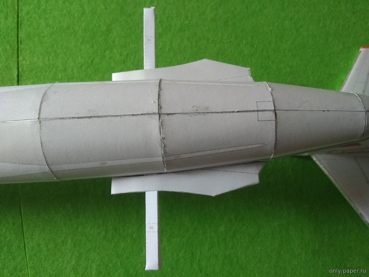

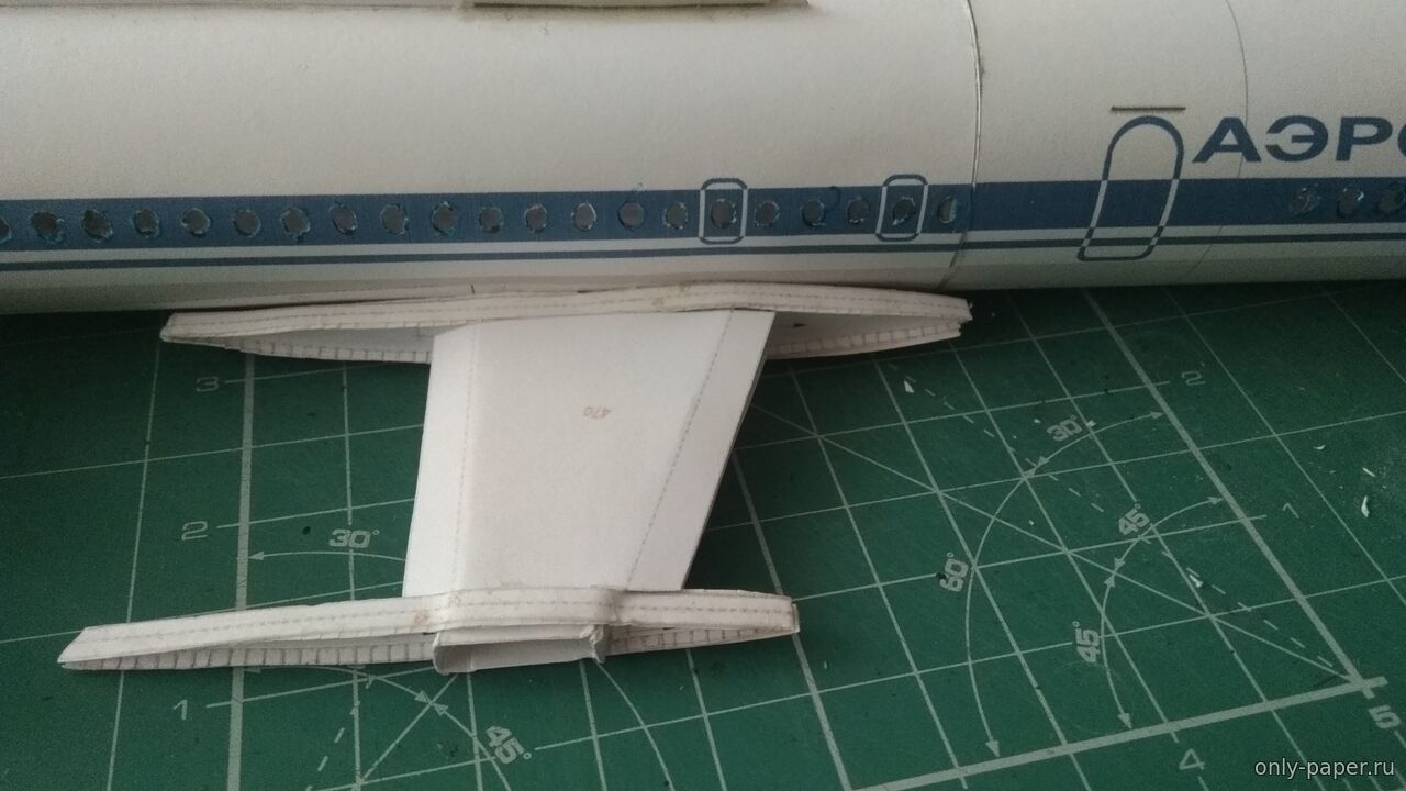

Оперение в сборе
Прикрепления: 9692331.jpg (85.3 Kb) · 2645175.jpg (112.3 Kb) · 4687232.jpg (77.0 Kb) · 2352902.jpg (109.7 Kb) · 5285913.jpg (138.8 Kb) · 4765146.jpg (126.4 Kb) · 0222904.jpg (137.3 Kb) · 1996825.jpg (157.0 Kb) · 2860820.jpg (133.7 Kb) · 1240808.jpg (77.1 Kb)

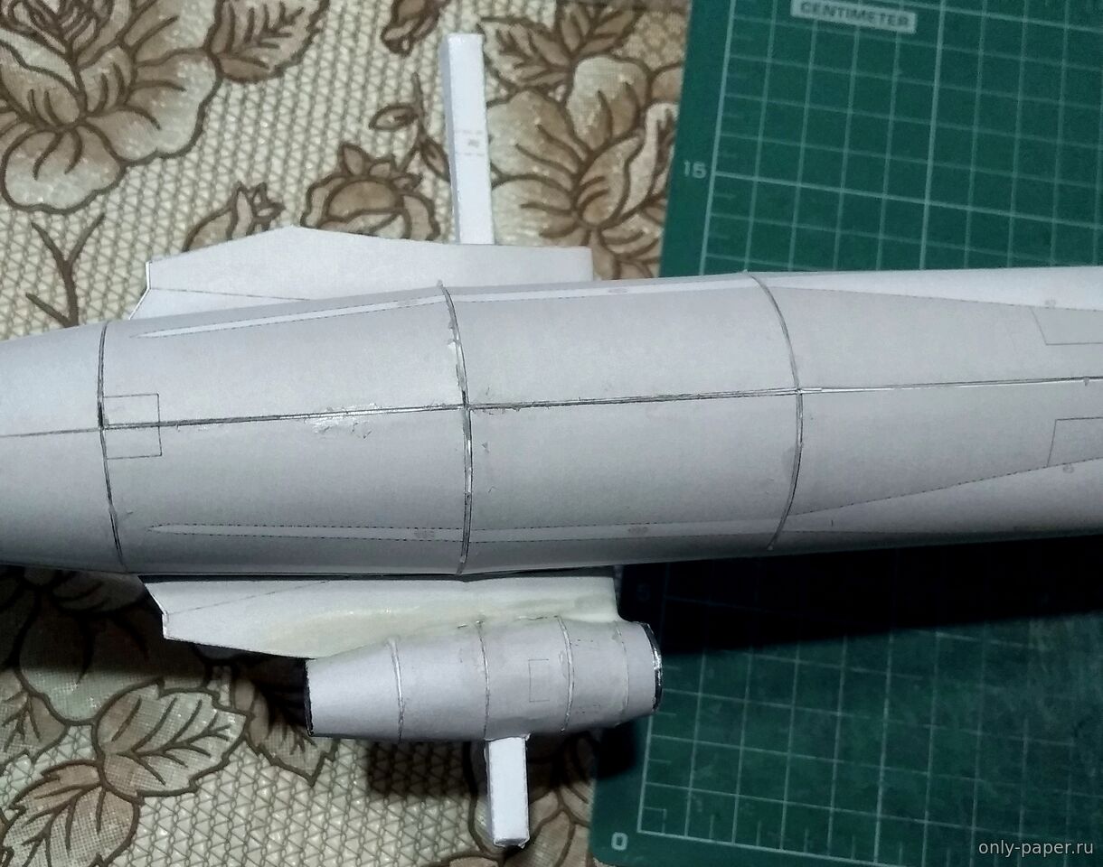

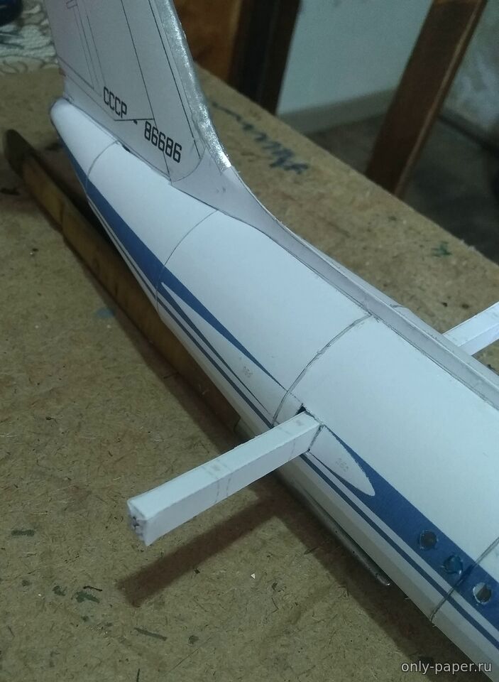

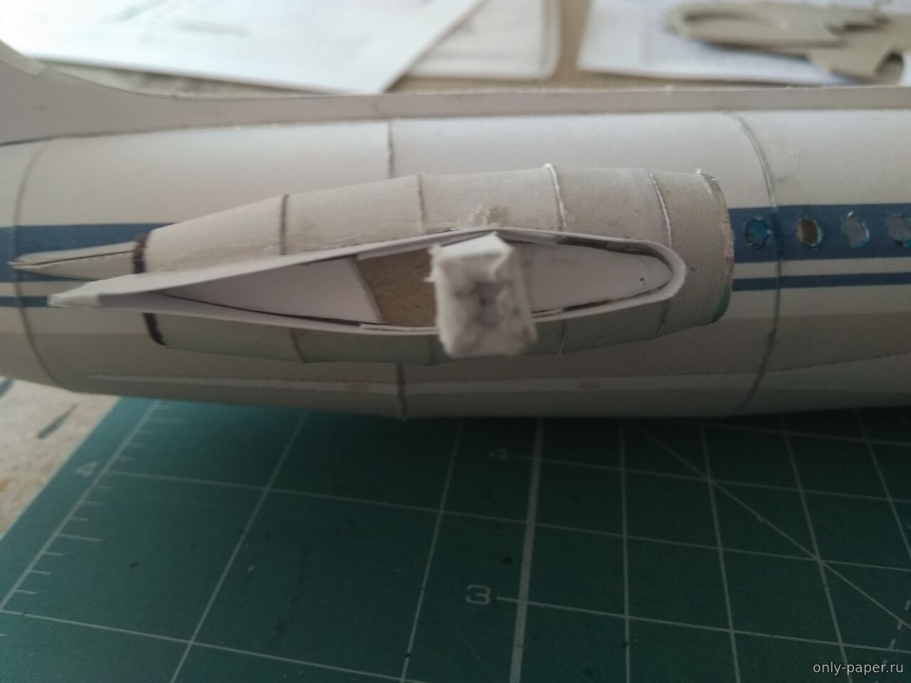

Ил-18Дата: Среда, 08.07.2026, 23:34 | Сообщение # 17
Сообщений: 2843

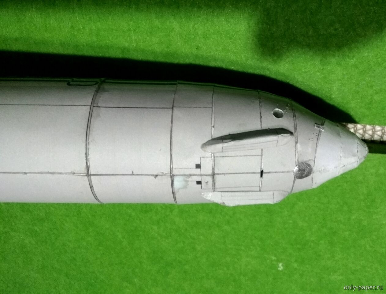

Репутация: 3837

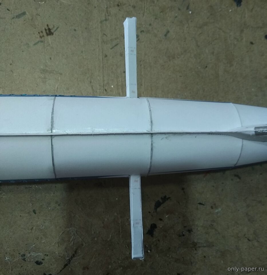

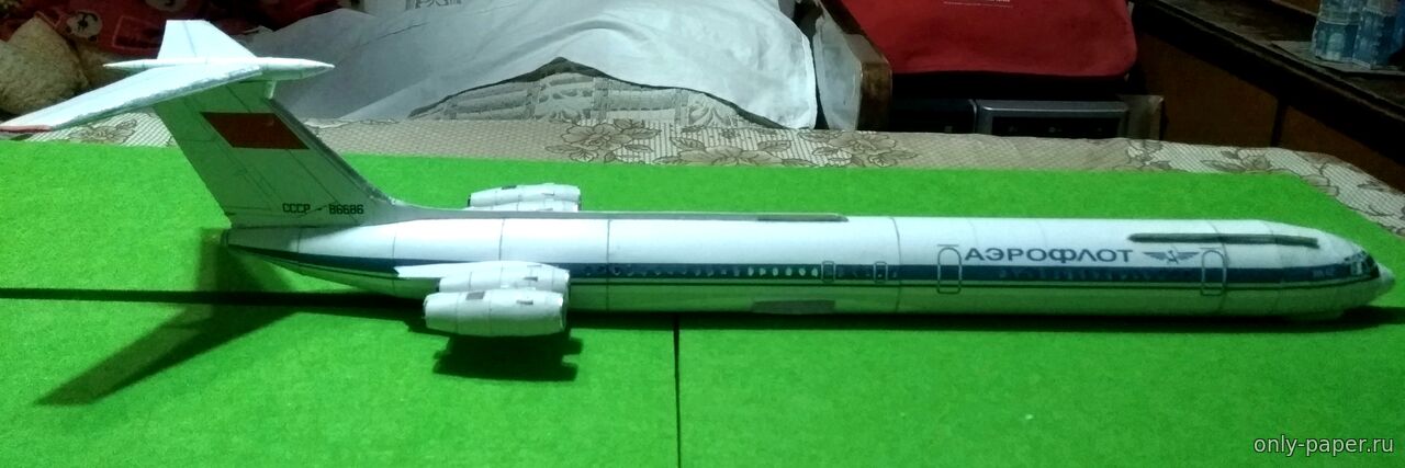

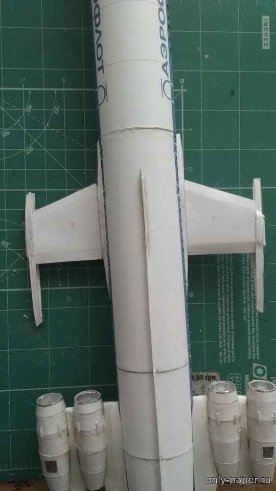

Сегодня установил силовую балку крепления двигателей, их корневые зализы и переднюю флэш-антенну (на поздних модификациях ее сняли)
Прикрепления: 5644430.jpg (113.9 Kb) · 6504498.jpg (105.1 Kb) · 7746474.jpg (102.7 Kb) · 1310241.jpg (126.7 Kb) · 4991452.jpg (101.4 Kb) · 2505089.jpg (181.1 Kb) · 2348724.jpg (129.0 Kb) · 1562786.jpg (82.7 Kb) · 8747734.jpg (88.0 Kb) · 9305978.jpg (115.8 Kb)

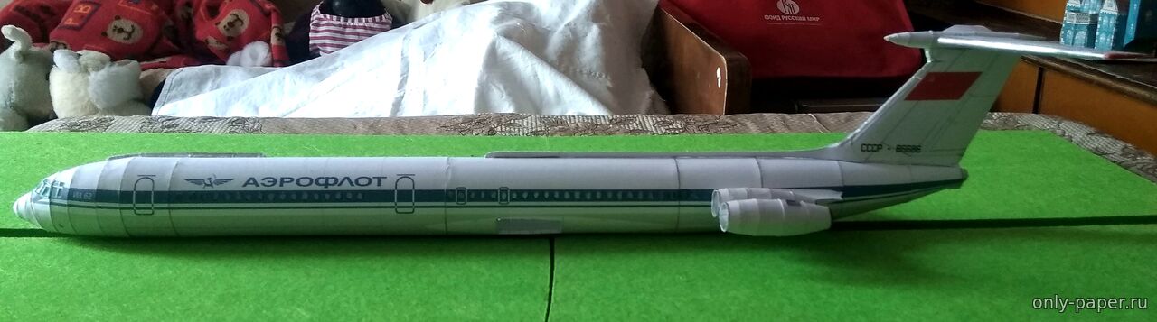

Красивые птахи.

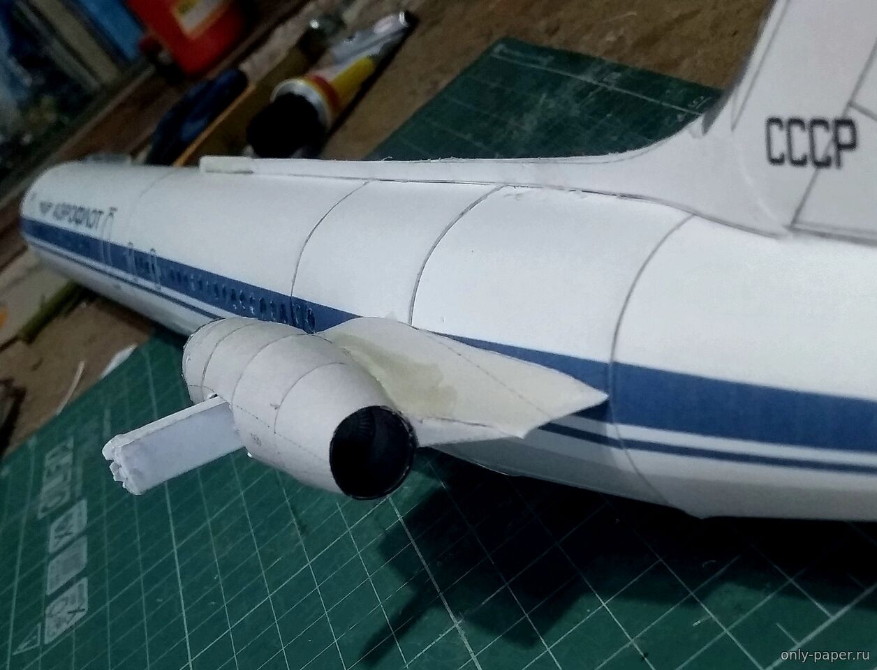

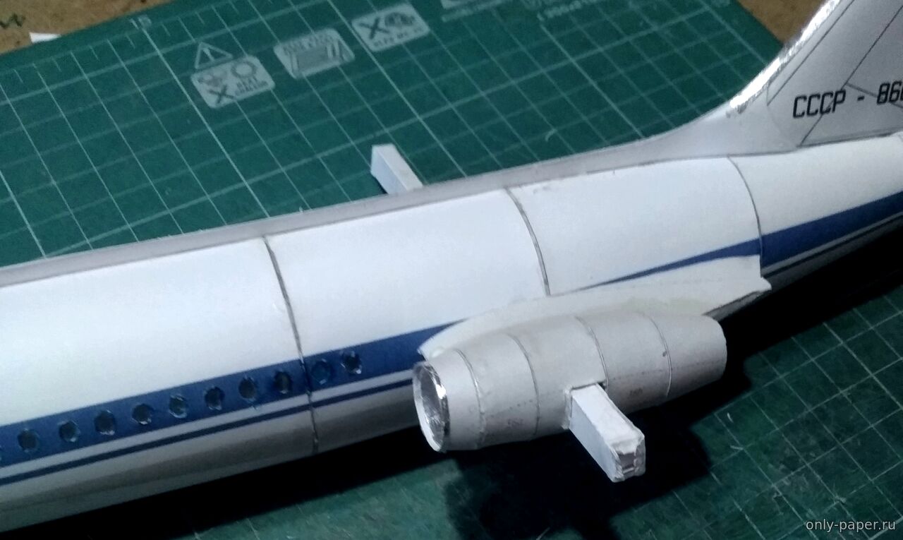

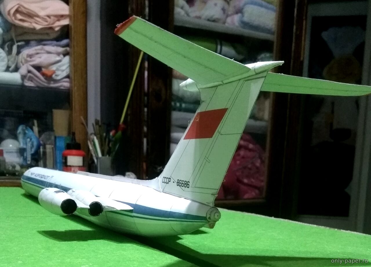

Ил-18Дата: Пятница, 10.07.2026, 03:24 | Сообщение # 19
Сообщений: 2843
Репутация: 3837

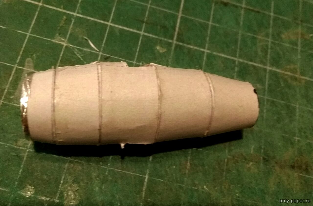

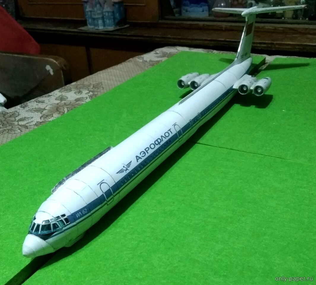

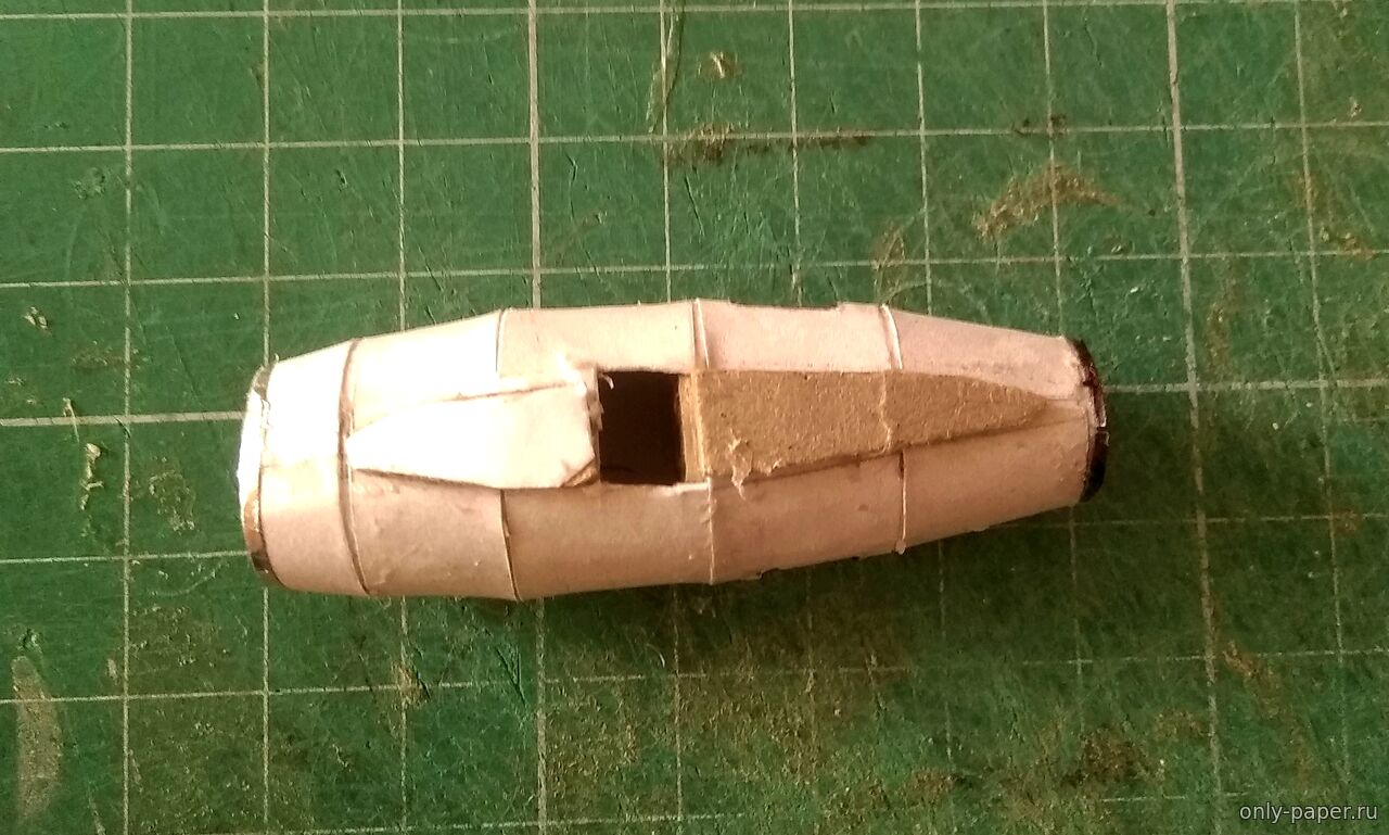

Спасибо. Сегодня собрал и установил левый внутренний двигатель.
Прикрепления: 3757276.jpg (125.1 Kb) · 3262876.jpg (138.3 Kb) · 6944869.jpg (131.7 Kb) · 8361709.jpg (106.3 Kb) · 7288887.jpg (115.5 Kb) · 4111981.jpg (139.7 Kb) · 7209651.jpg (97.1 Kb) · 1063306.jpg (146.9 Kb) · 6836715.jpg (176.1 Kb) · 6631477.jpg (171.4 Kb)

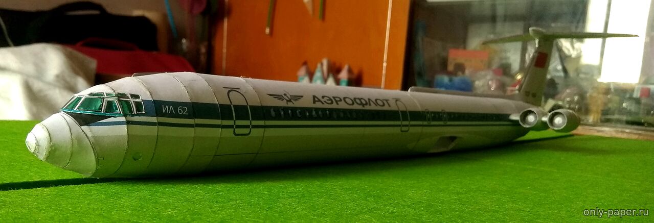

Ил-18Дата: Суббота, 11.07.2026, 03:17 | Сообщение # 20
Сообщений: 2843

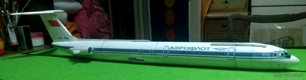

Репутация: 3837

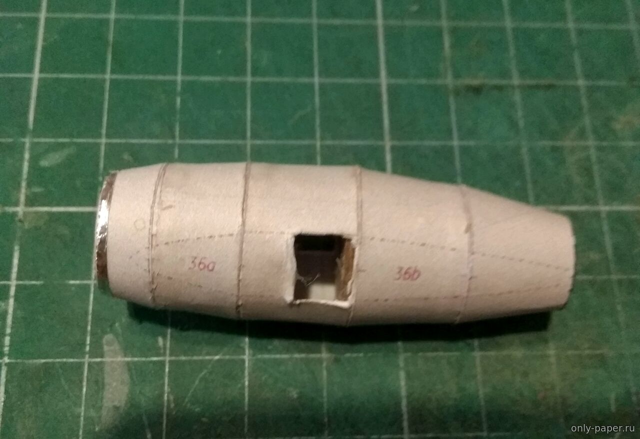

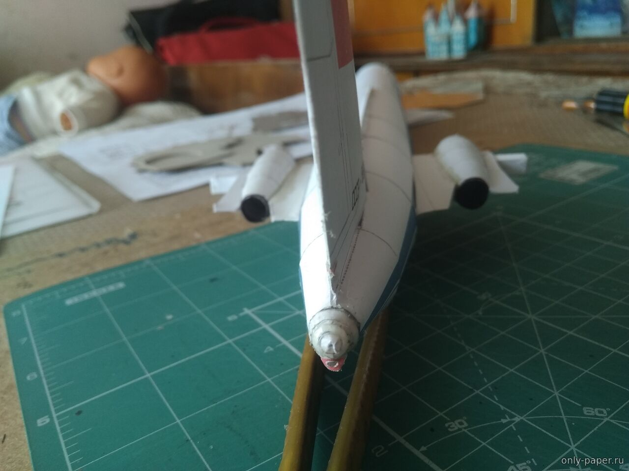

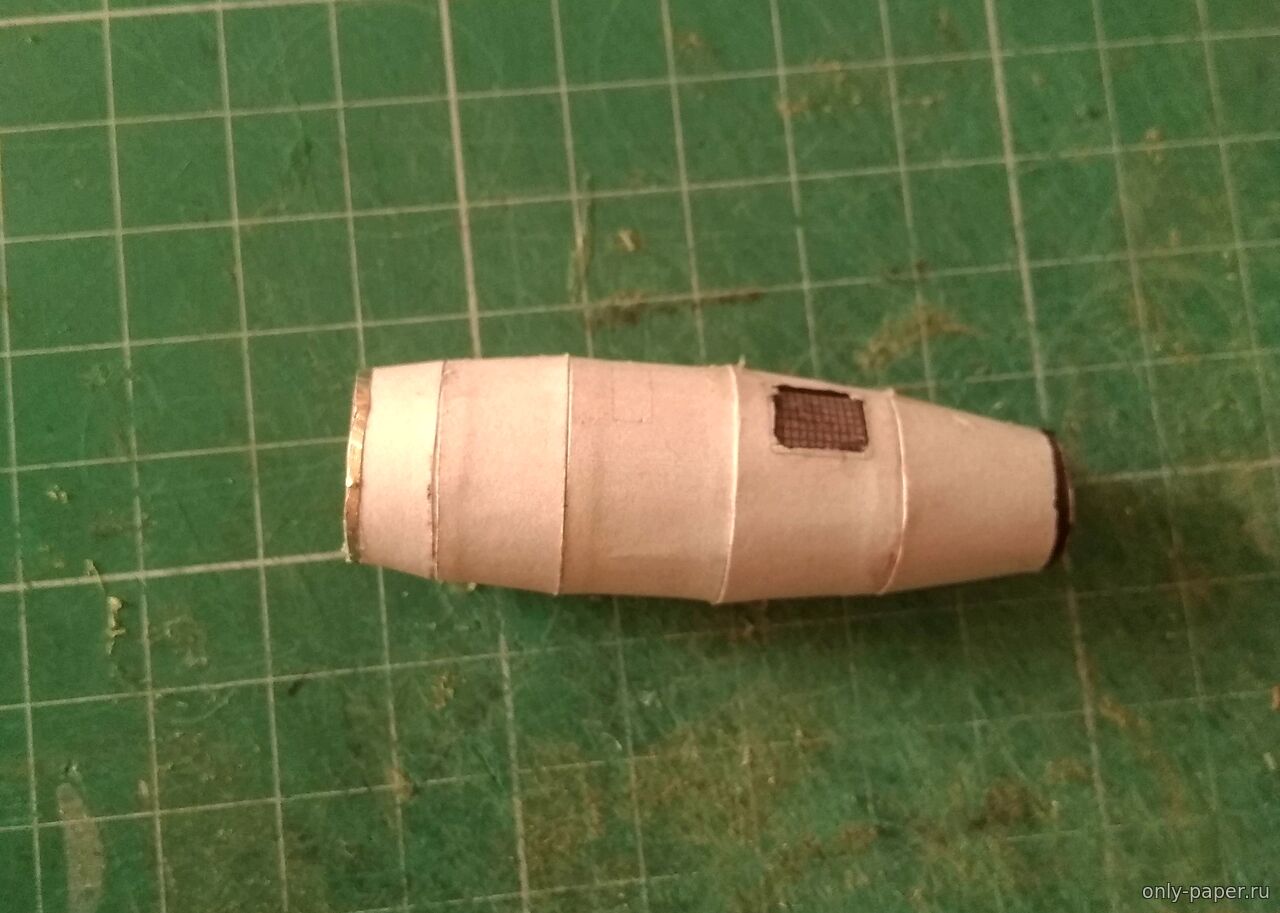

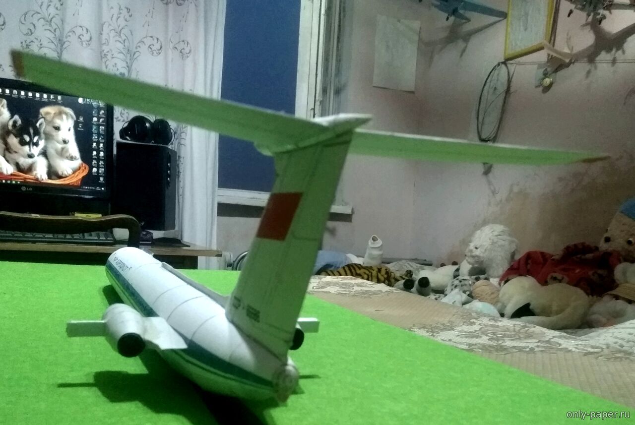

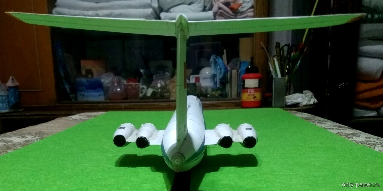

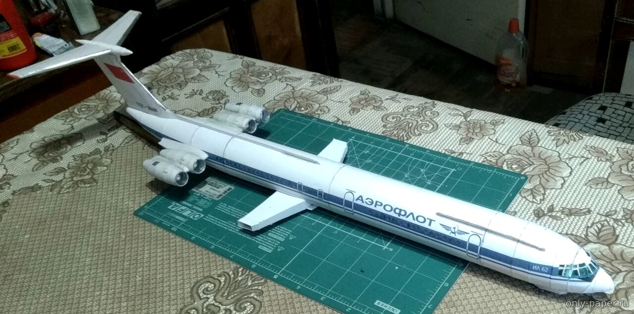

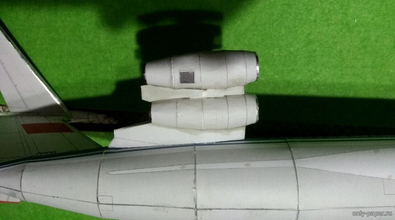

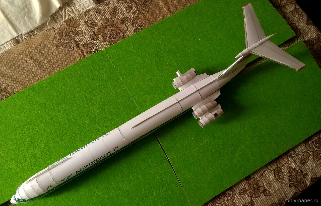

Приделал второй средний двигатель. То есть установлены 2-ой и 3-й движки. так что временно Илюша стал играть роль эдакого удлиненного Ту-134 :):):). Там в последнем кадре - искажение объектива, а то в натуре движки круглые
Прикрепления: 9864619.jpg (85.8 Kb) · 2223090.jpg (100.6 Kb) · 8345343.jpg (96.5 Kb) · 9671942.jpg (111.2 Kb) · 2891570.jpg (63.5 Kb) · 0142930.jpg (176.3 Kb) · 1136541.jpg (142.4 Kb) · 4543453.jpg (152.1 Kb) · 6492597.jpg (135.0 Kb) · 8629221.jpg (108.1 Kb)

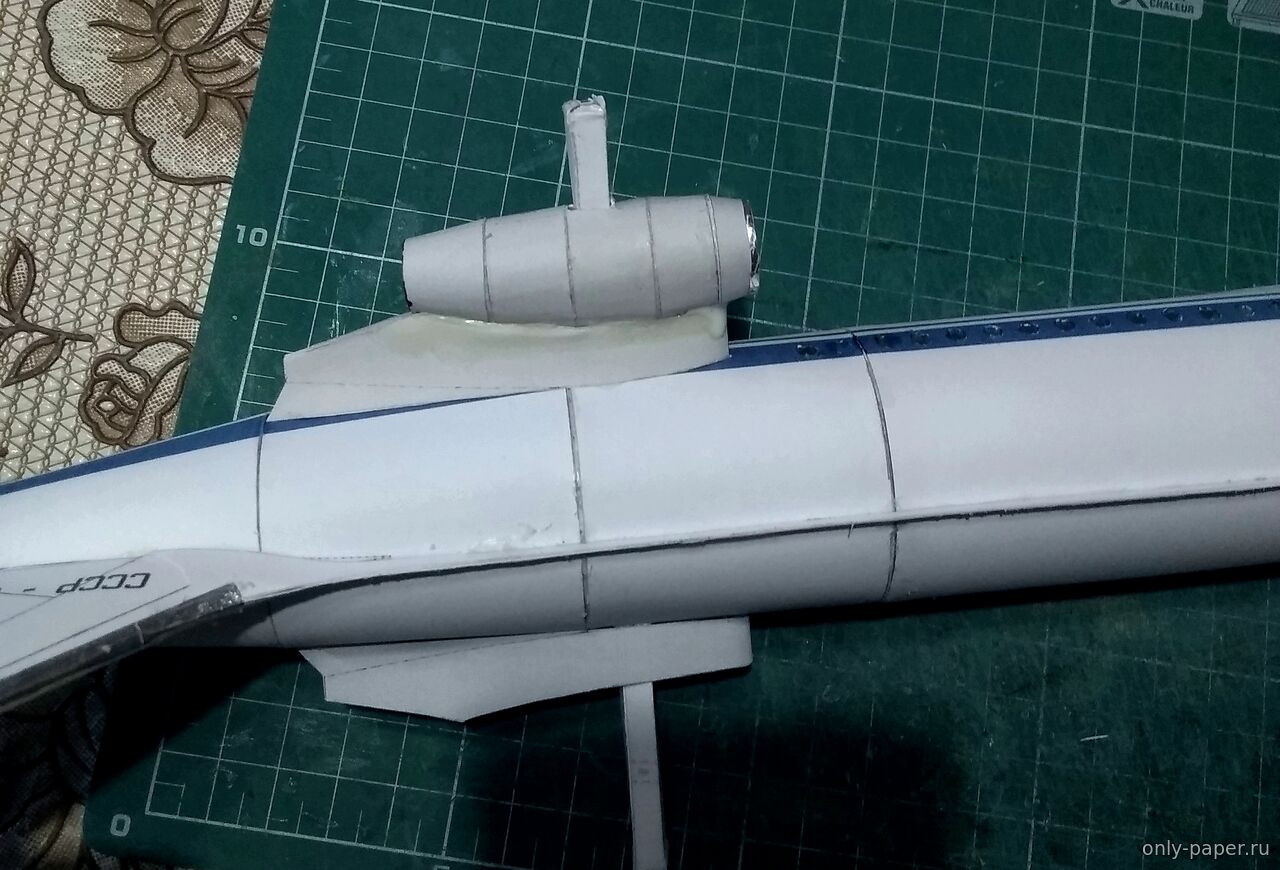

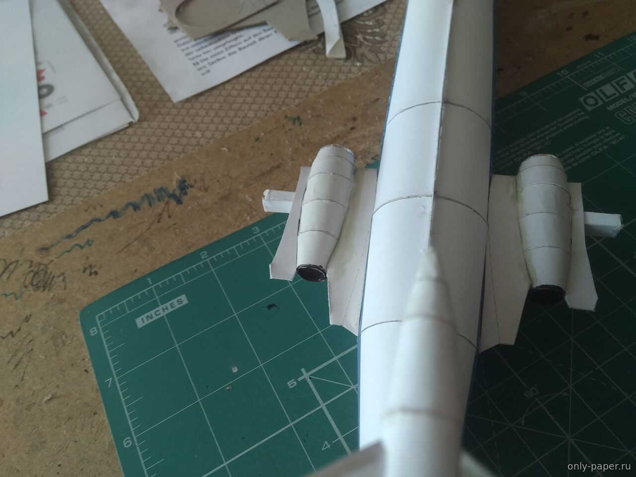

Ил-18Дата: Воскресенье, 12.07.2026, 04:57 | Сообщение # 21
Сообщений: 2843

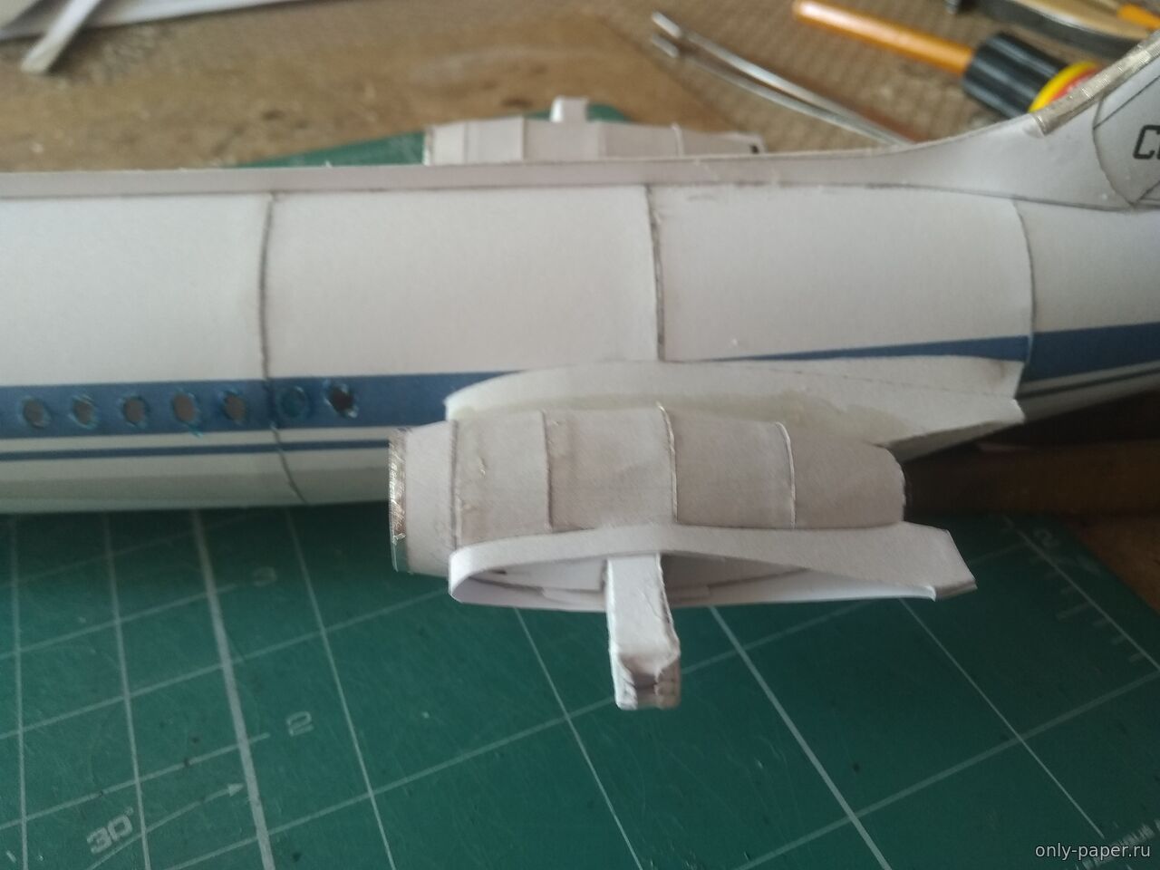

Репутация: 3837

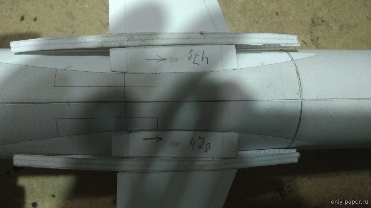

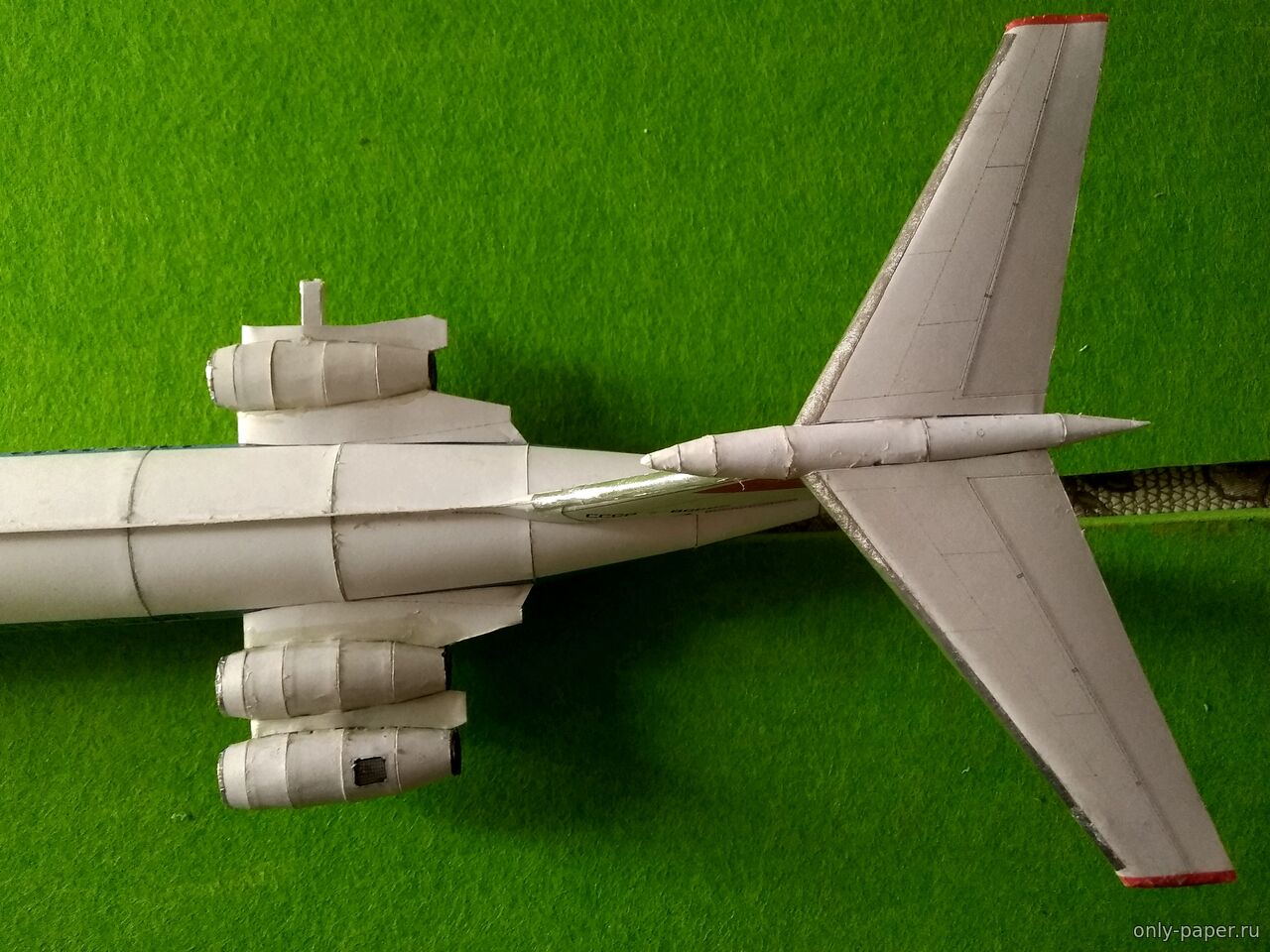

Монтаж промежуточной секции пилонов между крайними и средними двигателями

Репутация: 3837

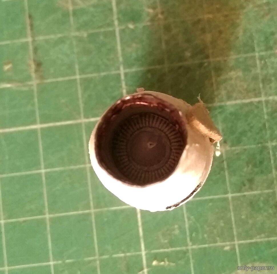

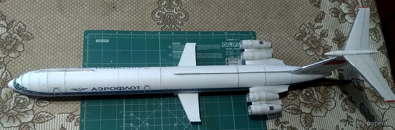

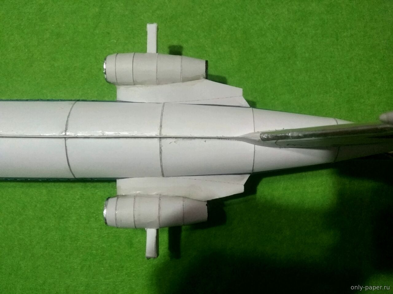

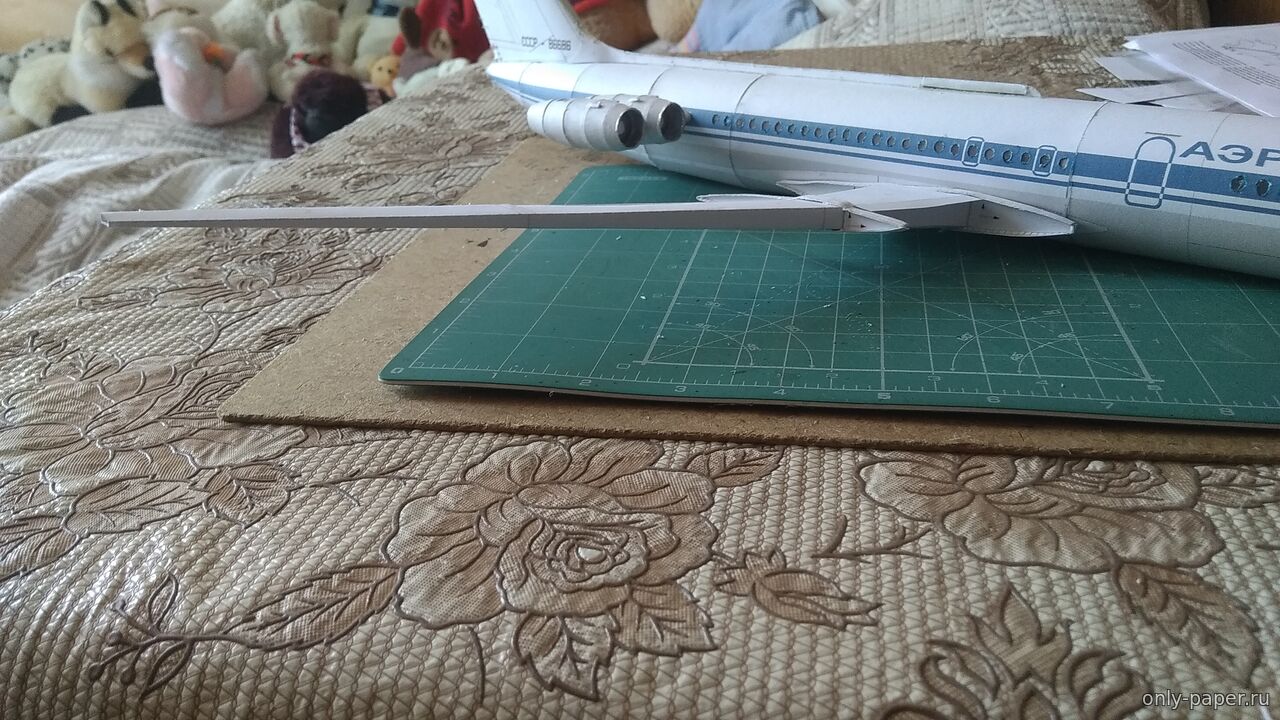

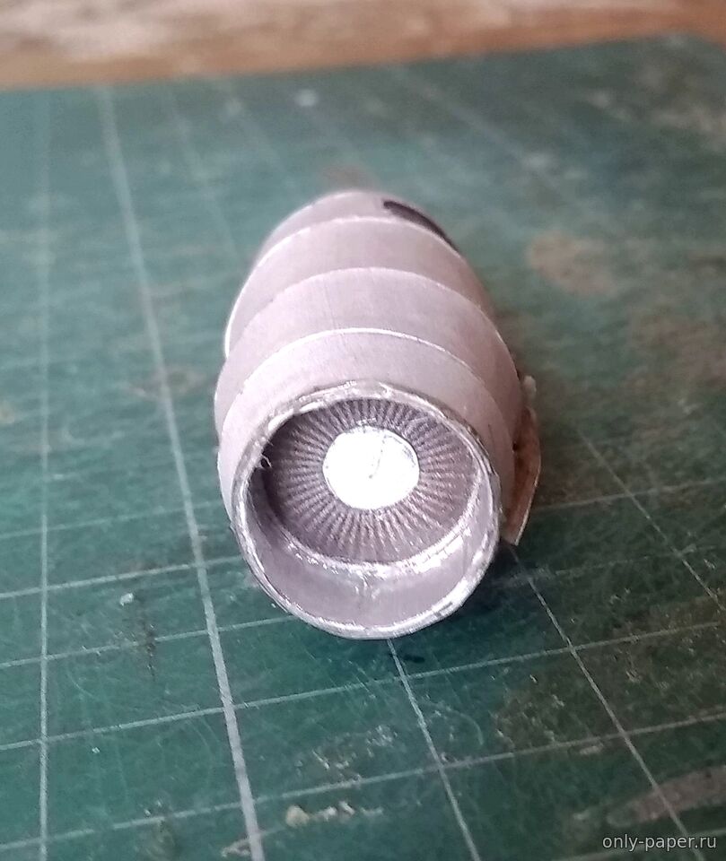

Левый крайний двигатель и его установка на самолет
Прикрепления: 3580413.jpg (136.6 Kb) · 3276886.jpg (175.7 Kb) · 8046636.jpg (106.4 Kb) · 1700584.jpg (110.4 Kb) · 2251544.jpg (83.3 Kb) · 7547065.jpg (91.8 Kb) · 6768005.jpg (243.4 Kb) · 7689046.jpg (141.6 Kb) · 7170005.jpg (203.5 Kb) · 6411341.jpg (125.0 Kb)

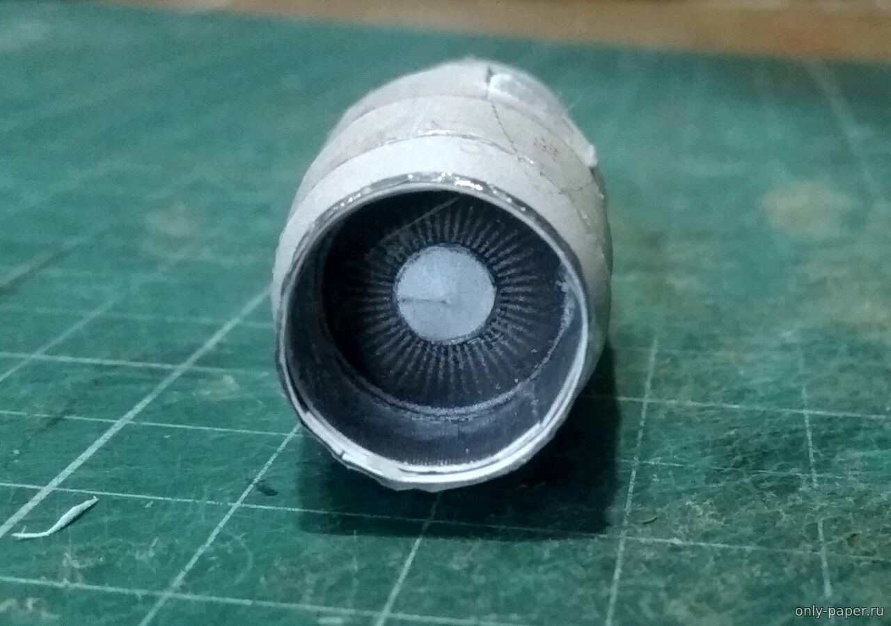

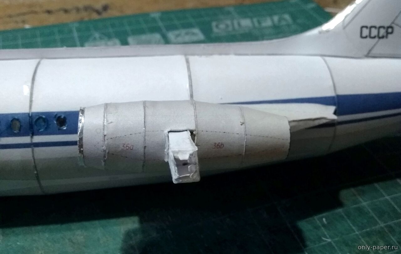

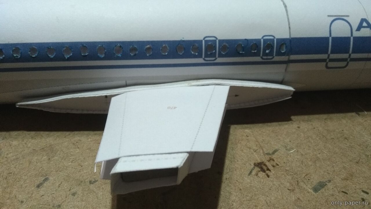

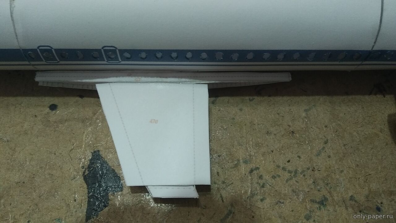

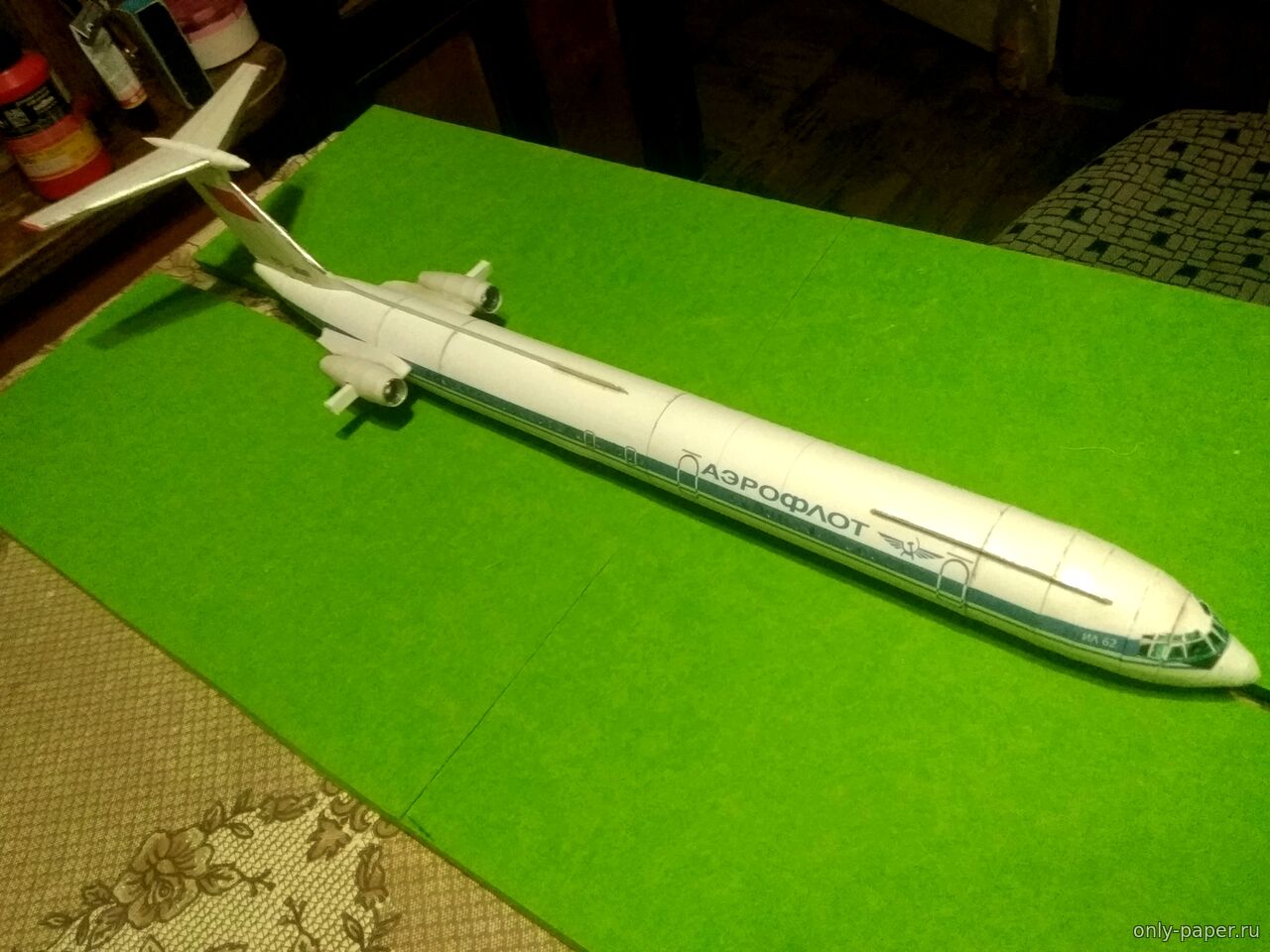

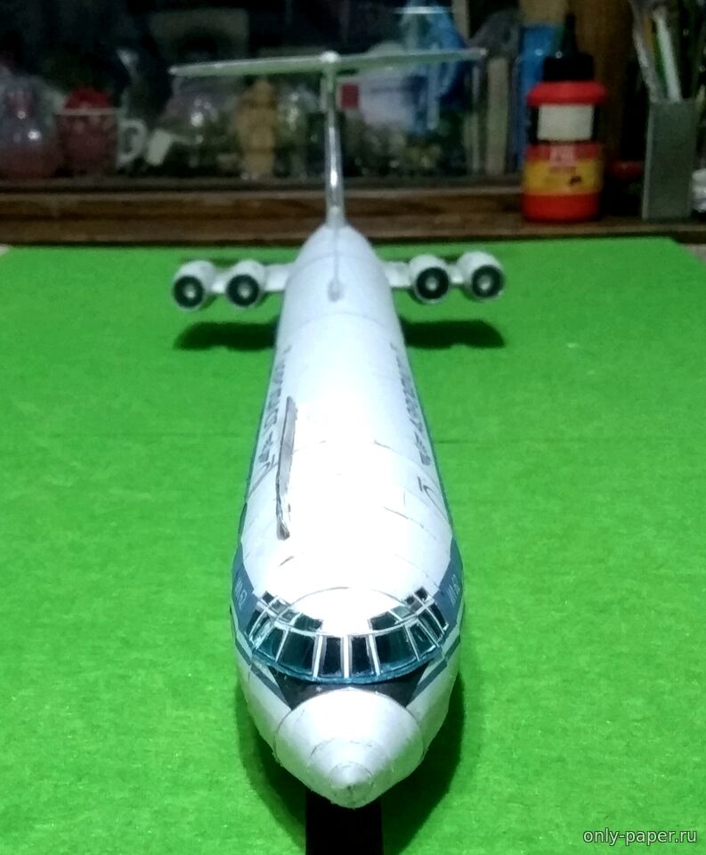

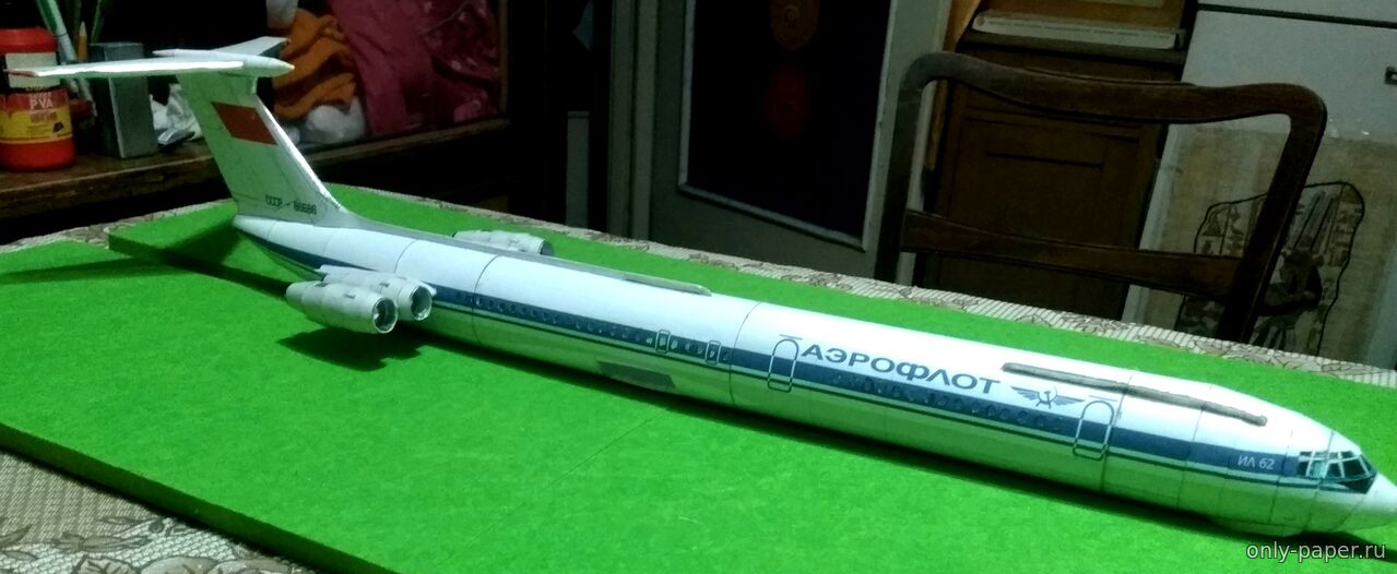

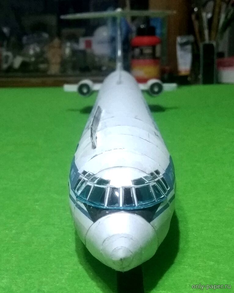

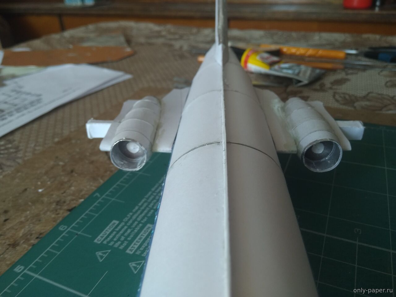

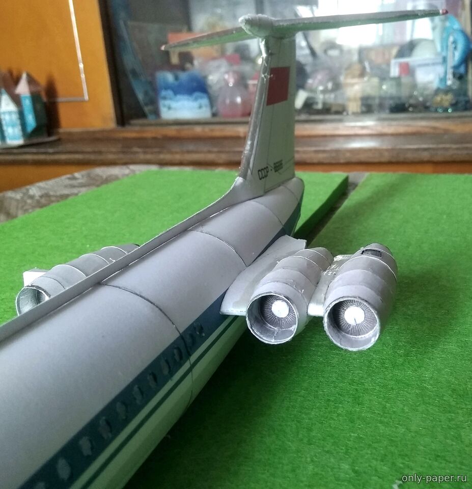

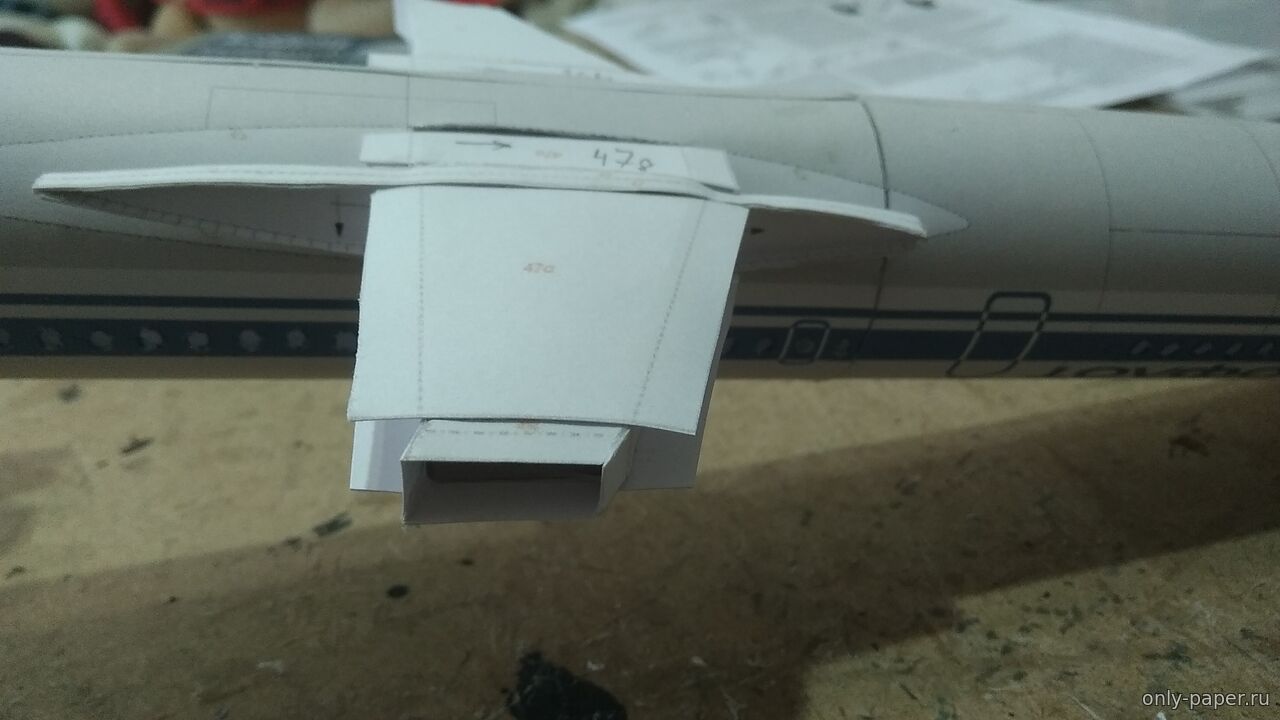

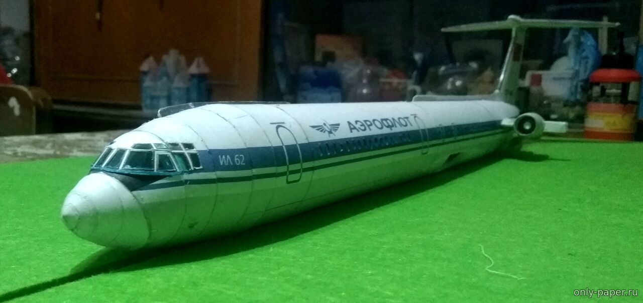

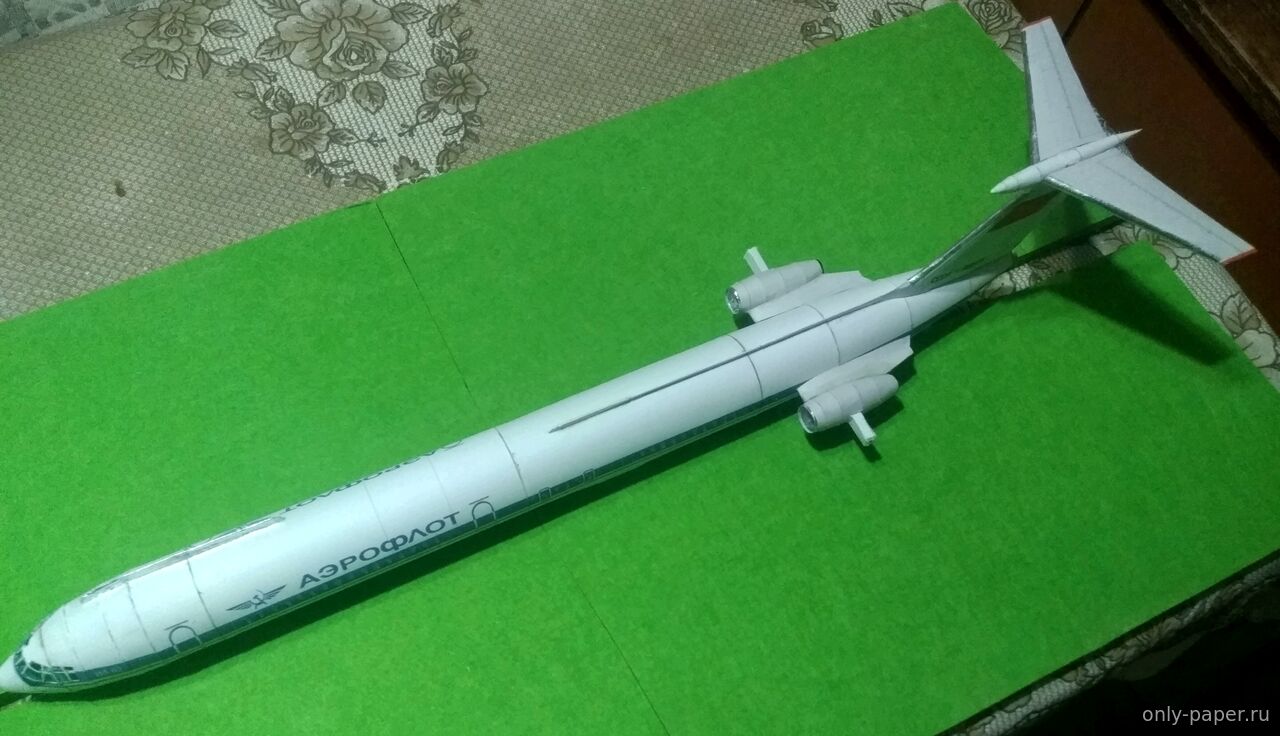

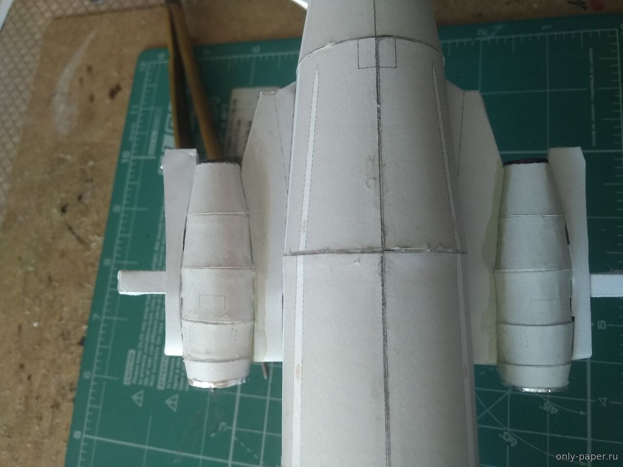

Ил-18Дата: Понедельник, 13.07.2026, 05:40 | Сообщение # 24
Сообщений: 2843

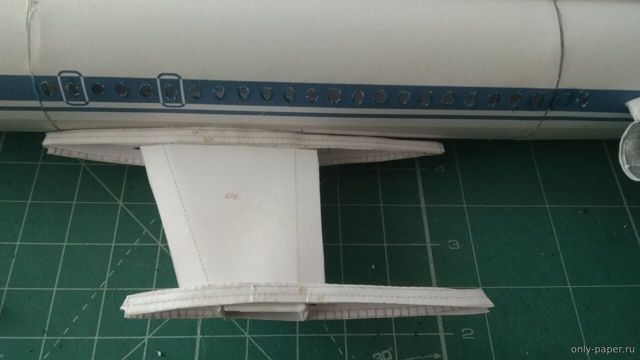

Репутация: 3837

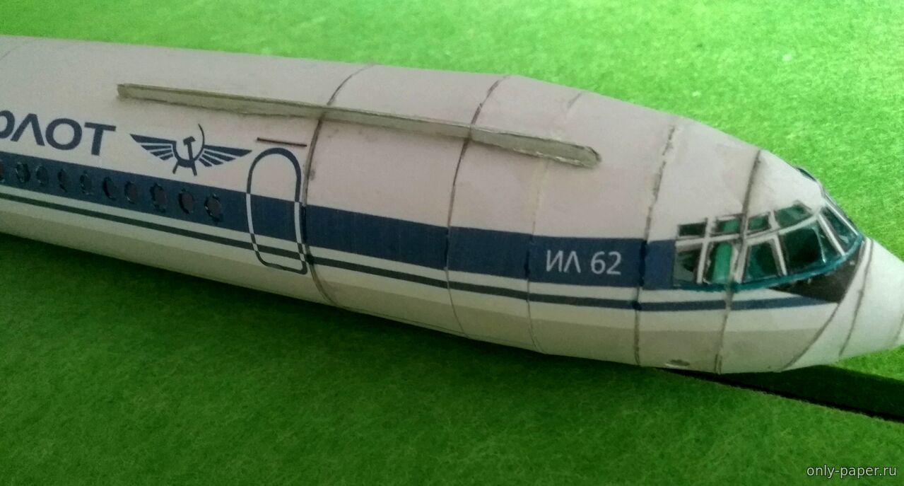

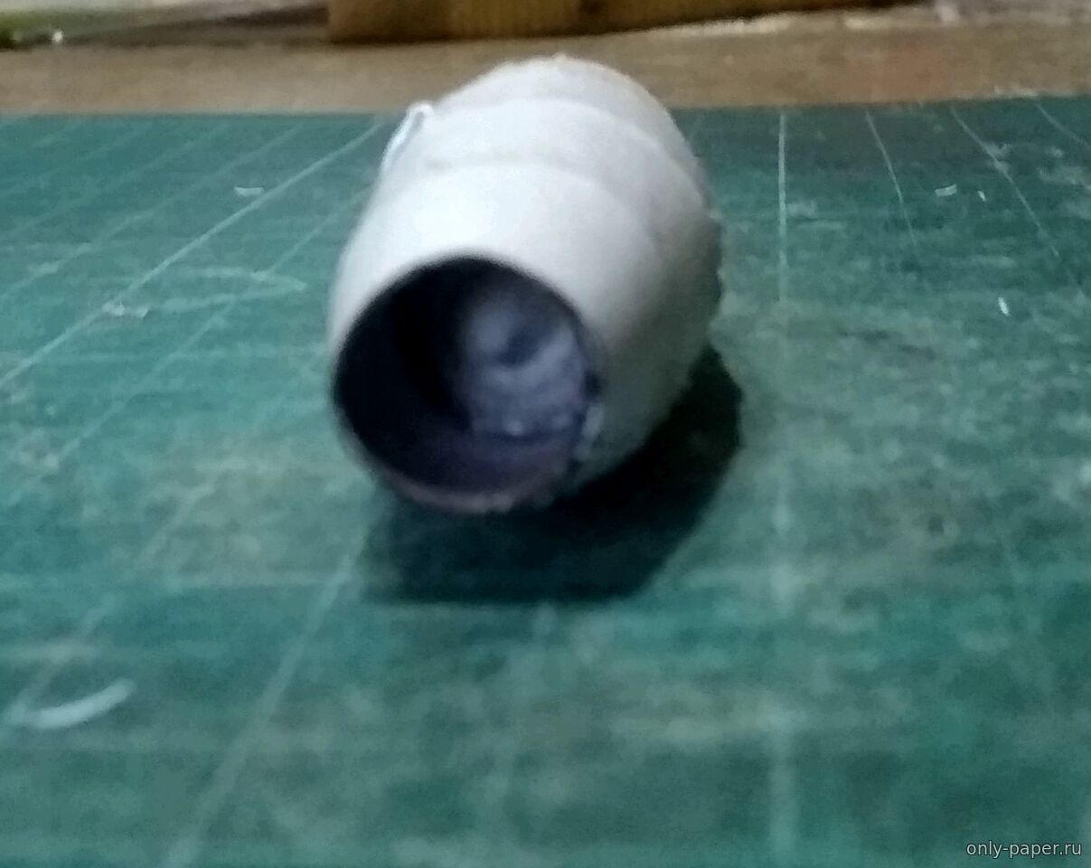

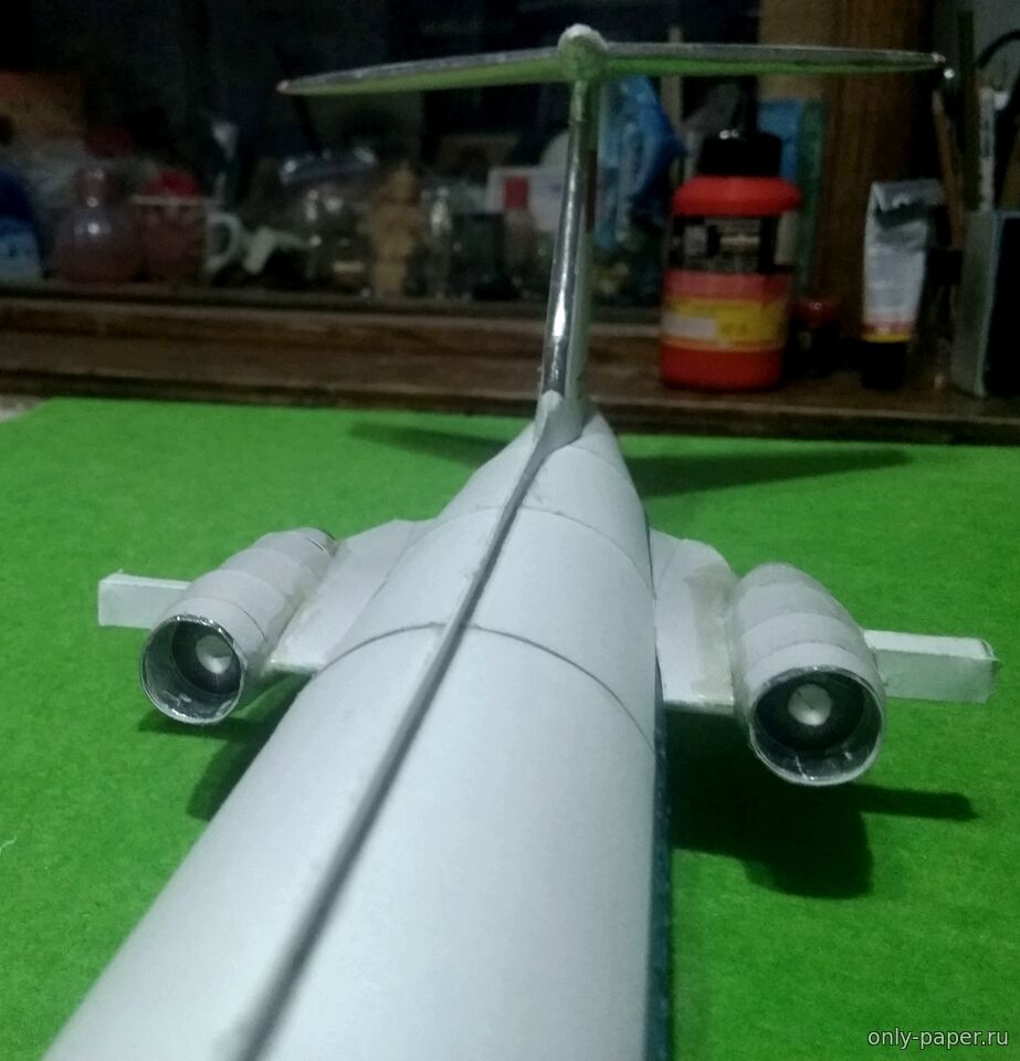

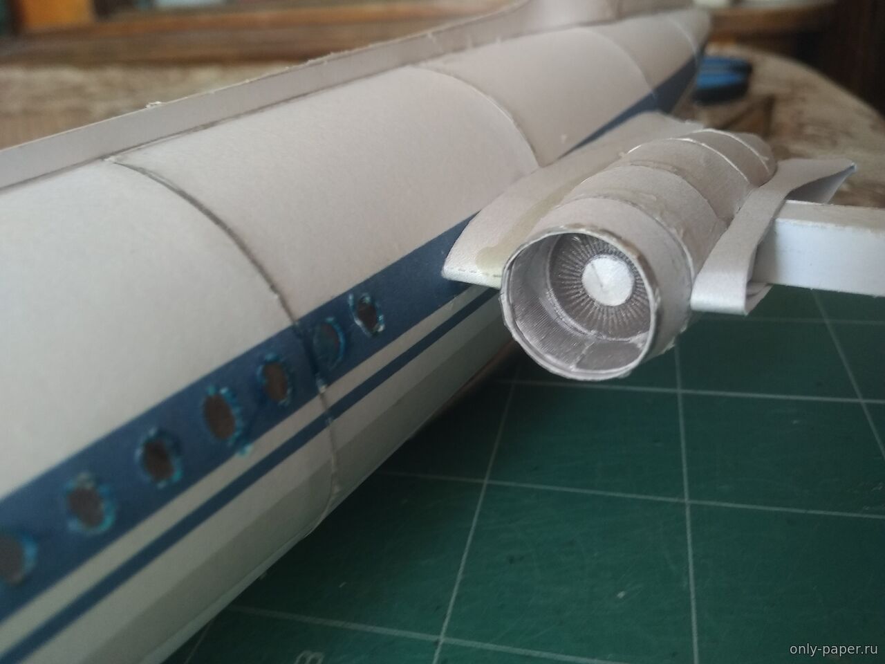

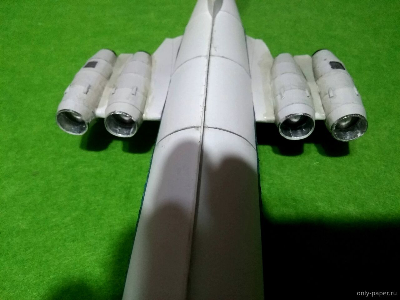

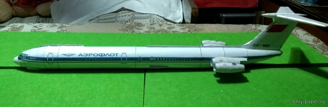

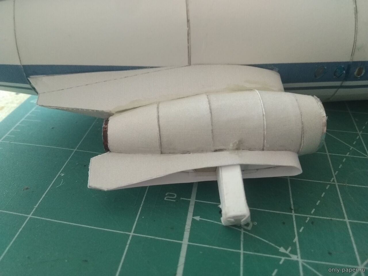

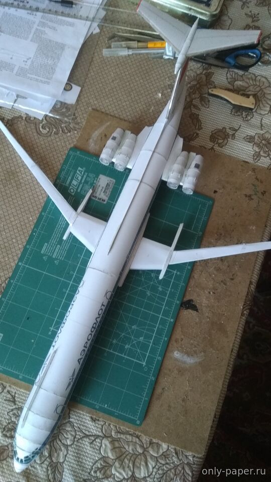

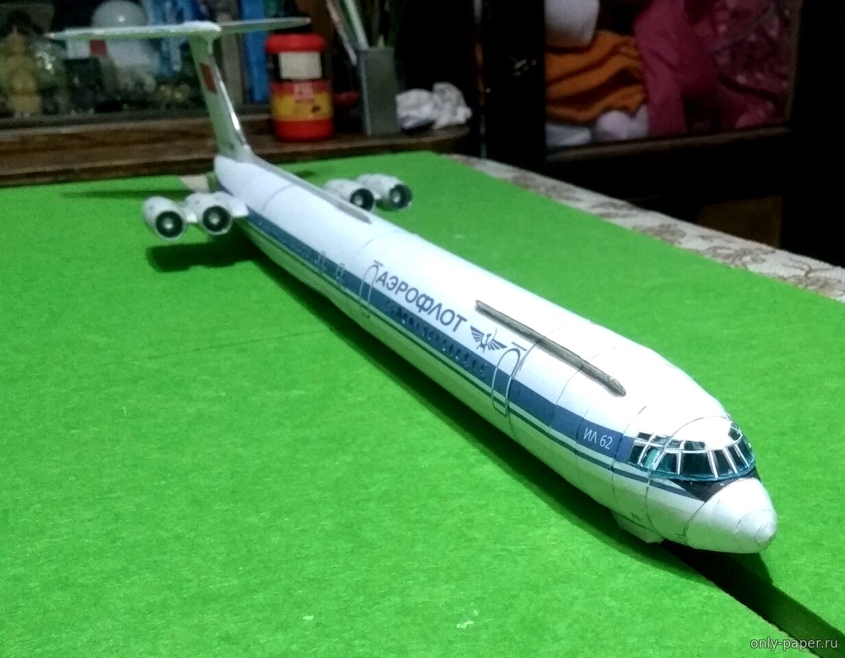

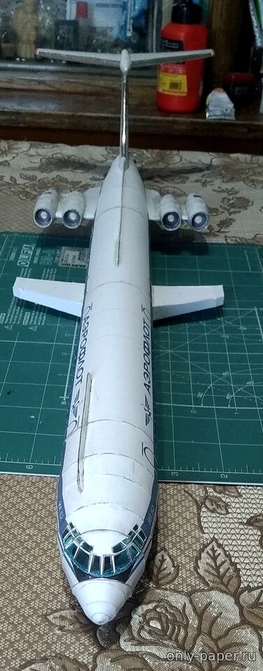

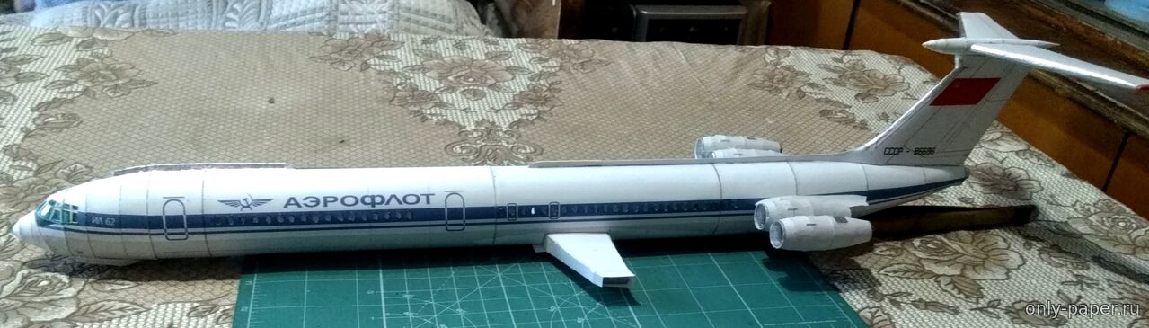

Завершил установку двигателей. Помучиться пришлось, да и немного накосячил. Установил временные контейнеры для надувных трапов под кабиной (их с серийных машин сняли) и круглый щит штурманского стекла под кабиной (блестящий круг)
Прикрепления: 7861273.jpg (90.9 Kb) · 9048781.jpg (152.1 Kb) · 6897504.jpg (107.1 Kb) · 7749393.jpg (162.3 Kb) · 5809853.jpg (107.4 Kb) · 7218522.jpg (104.3 Kb) · 4553401.jpg (96.8 Kb) · 9429882.jpg (101.5 Kb) · 5630860.jpg (152.8 Kb) · 8766062.jpg (134.3 Kb)

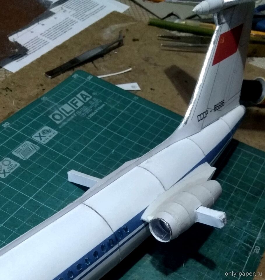

Ил-18Дата: Понедельник, 13.07.2026, 05:41 | Сообщение # 25
Сообщений: 2843
Репутация: 3837
Прикрепления: 5180397.jpg (90.5 Kb) · 1758361.jpg (141.0 Kb) · 0759812.jpg (107.9 Kb) · 8064534.jpg (116.0 Kb) · 8041480.jpg (112.5 Kb) · 0314995.jpg (145.0 Kb)

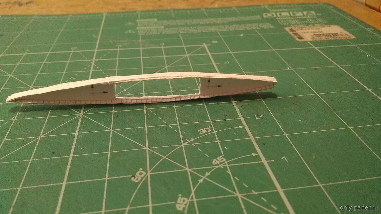

Репутация: 3837

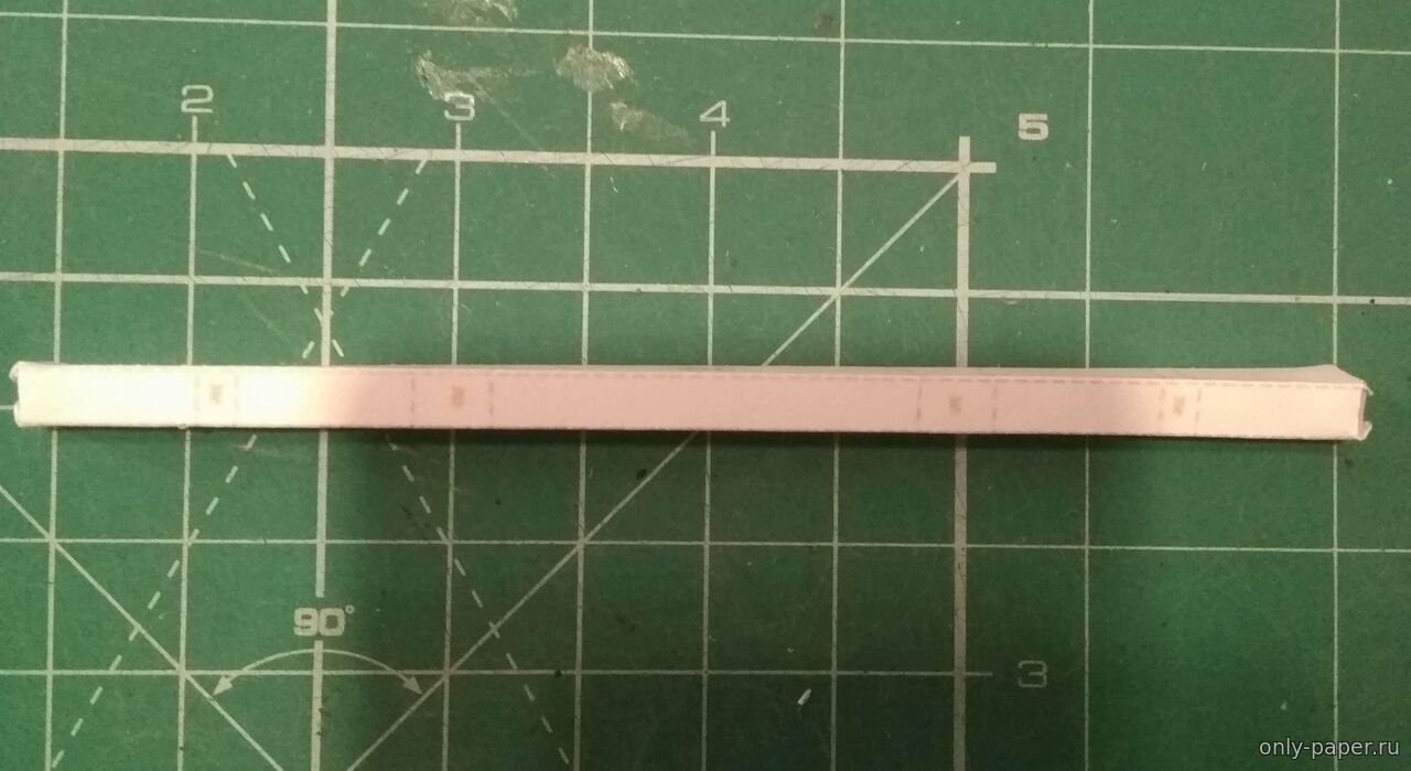

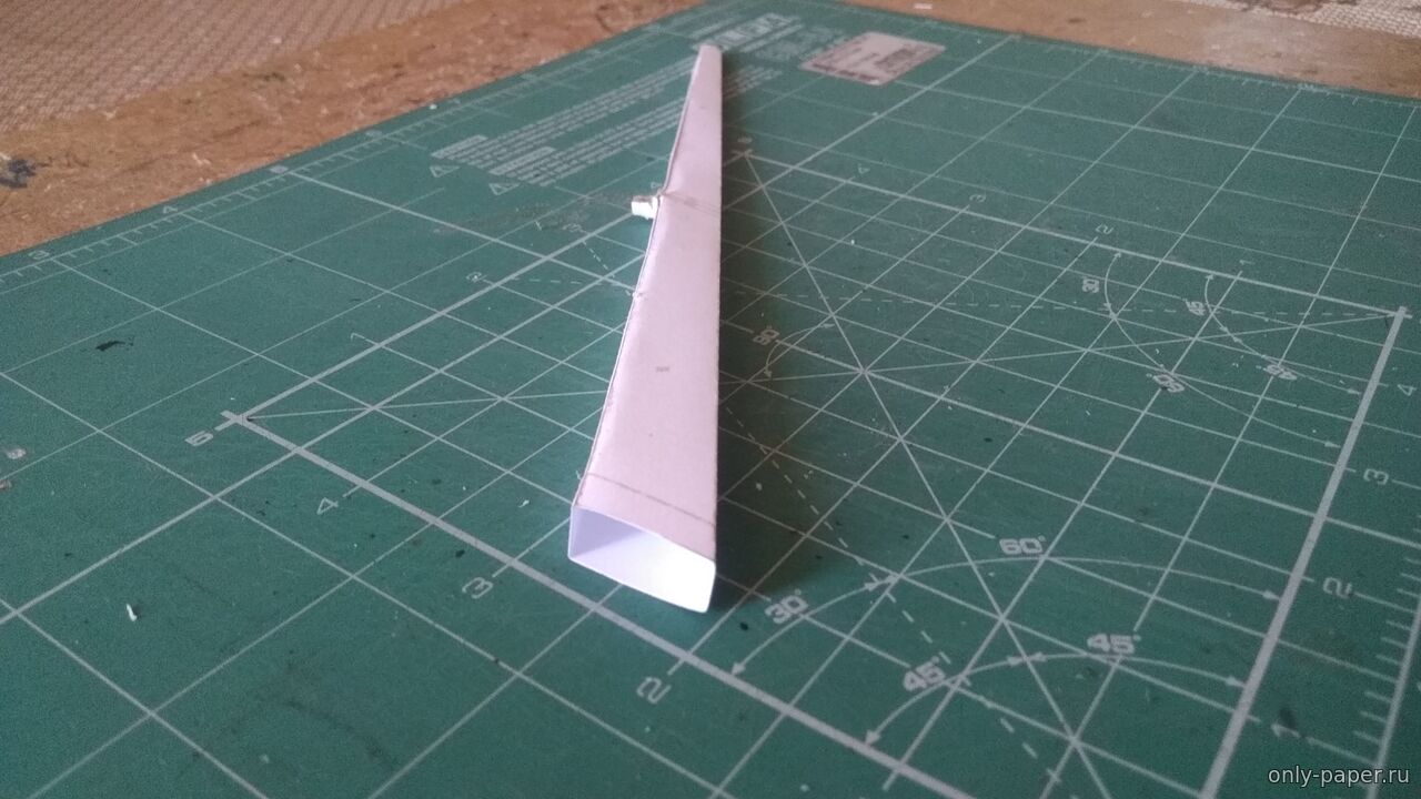

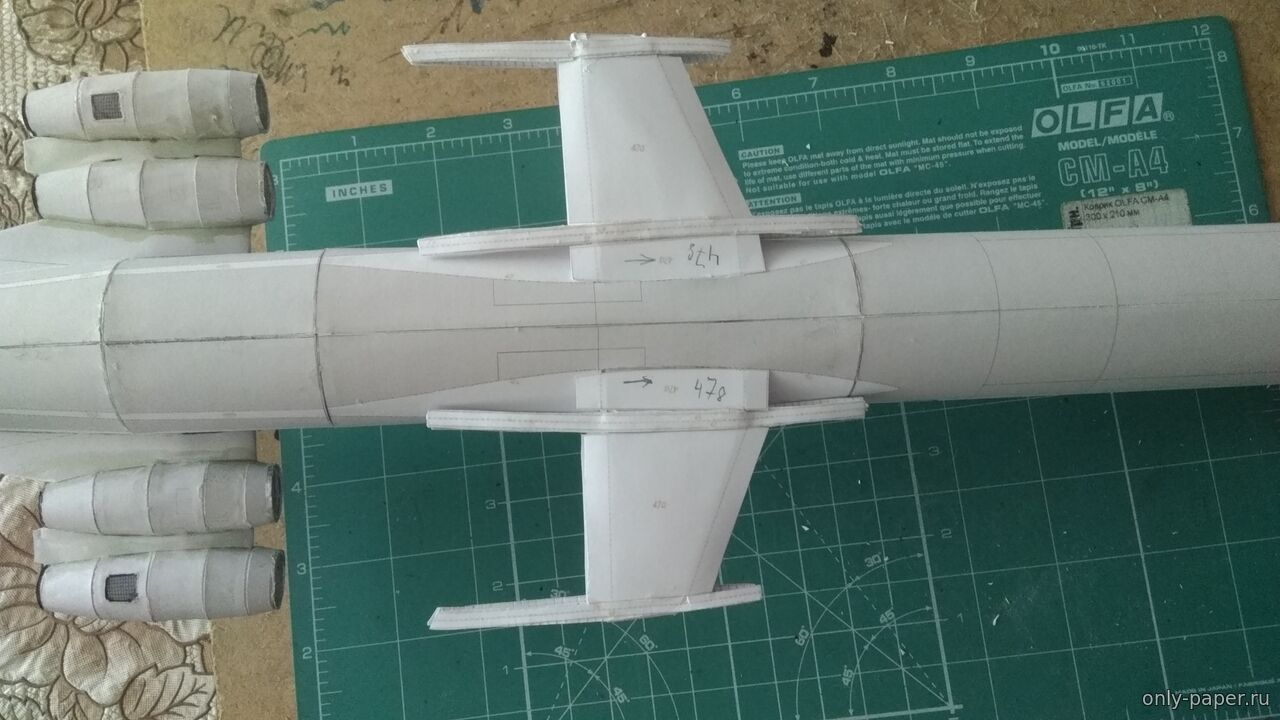

Собрал и установил центропланный каркас
Прикрепления: 7807380.jpg (140.9 Kb) · 9041656.jpg (104.0 Kb) · 9106297.jpg (115.3 Kb) · 0620408.jpg (76.6 Kb) · 9776735.jpg (124.7 Kb) · 7717313.jpg (136.5 Kb) · 2769191.jpg (105.8 Kb) · 0472808.jpg (162.2 Kb) · 2019104.jpg (100.3 Kb) · 8611464.jpg (179.0 Kb)

Репутация: 3837

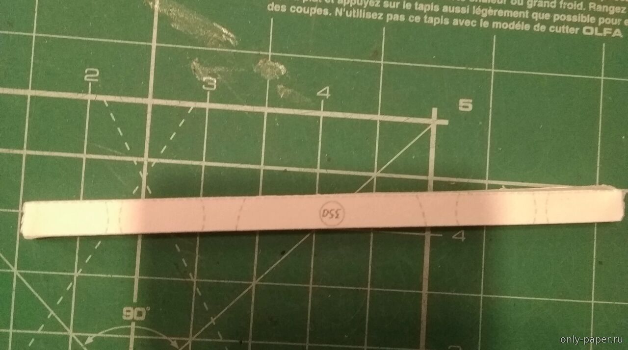

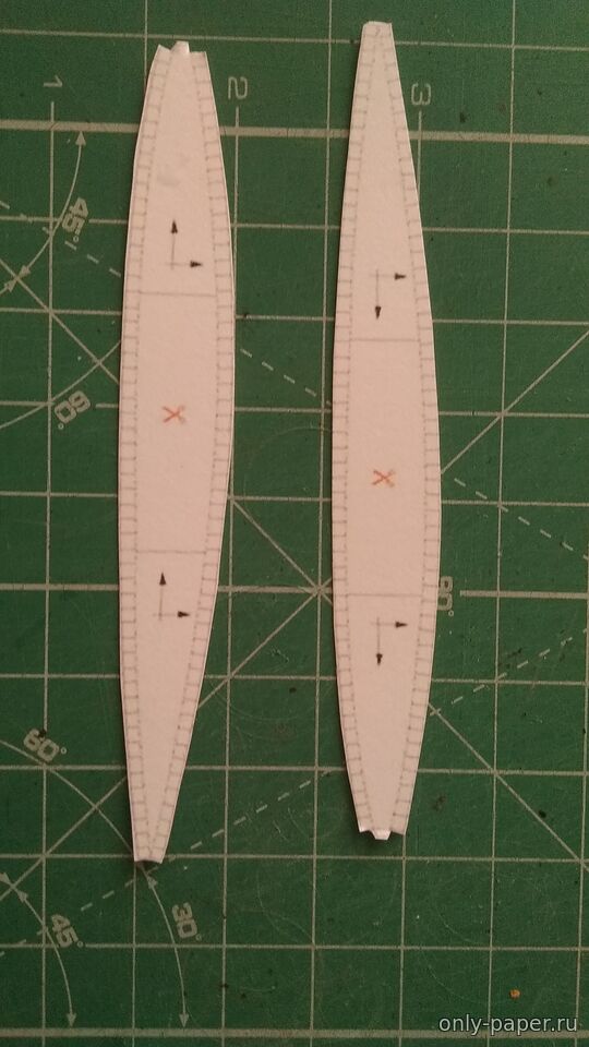

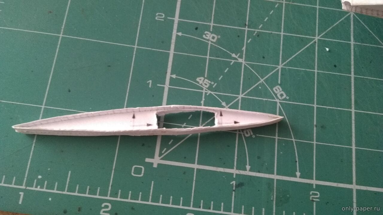

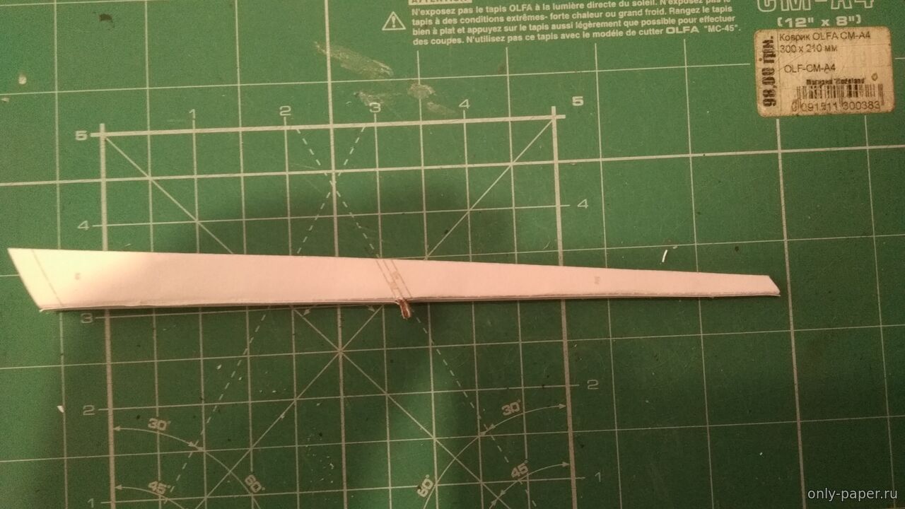

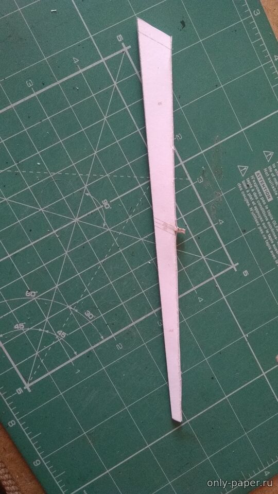

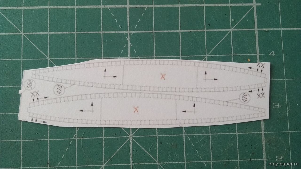

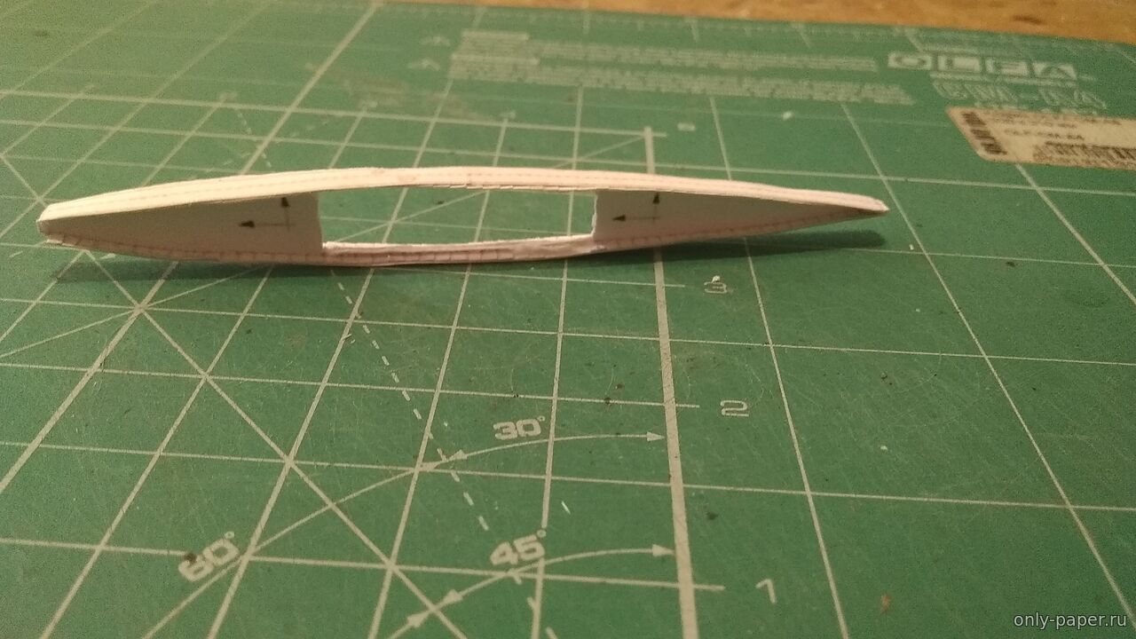

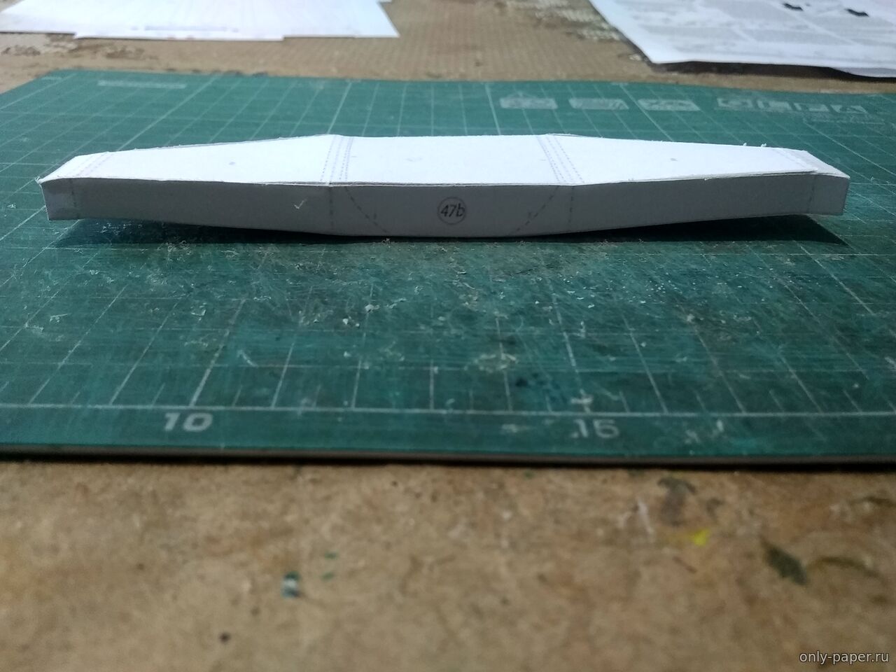

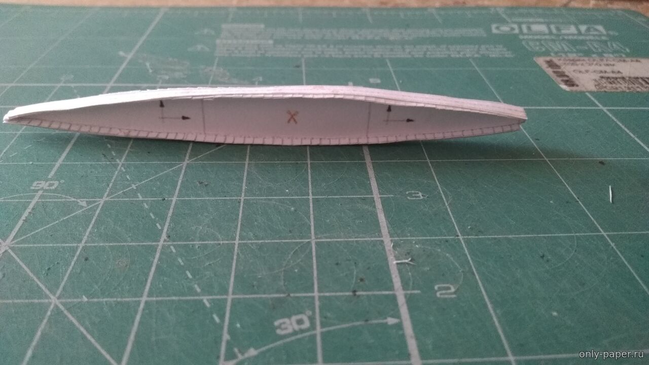

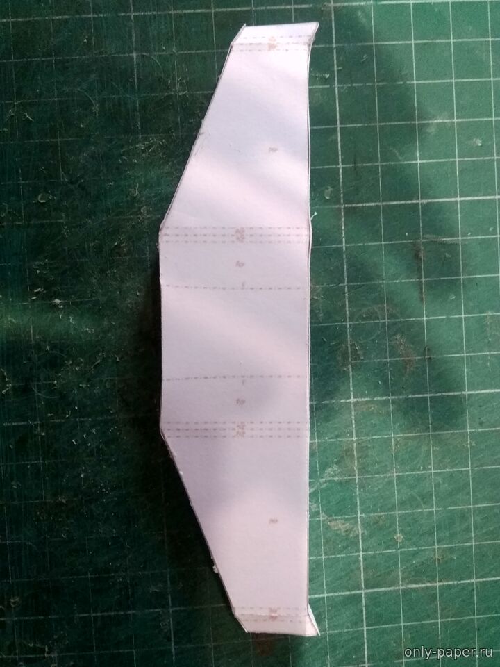

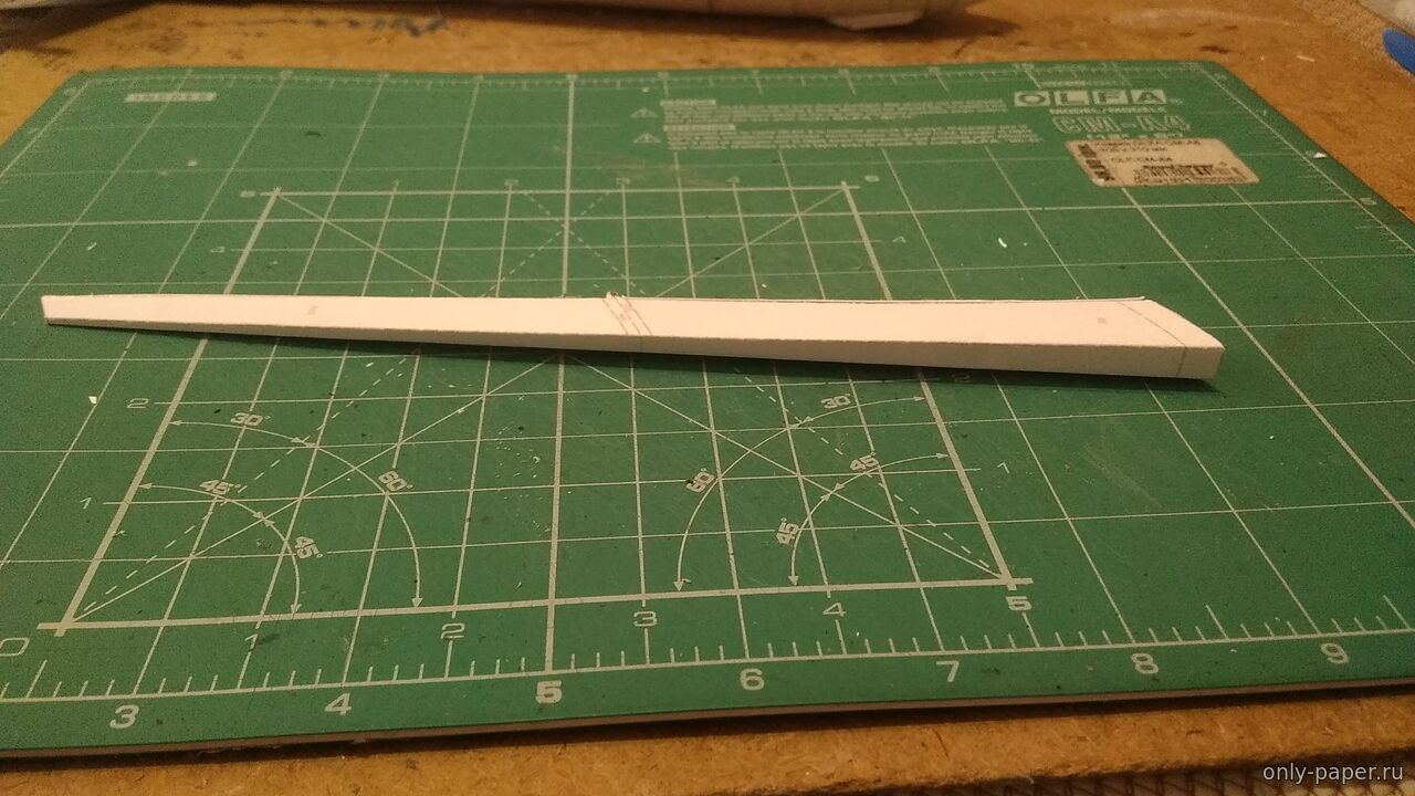

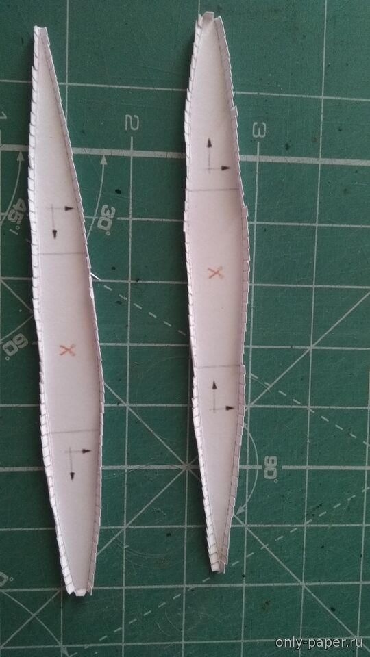

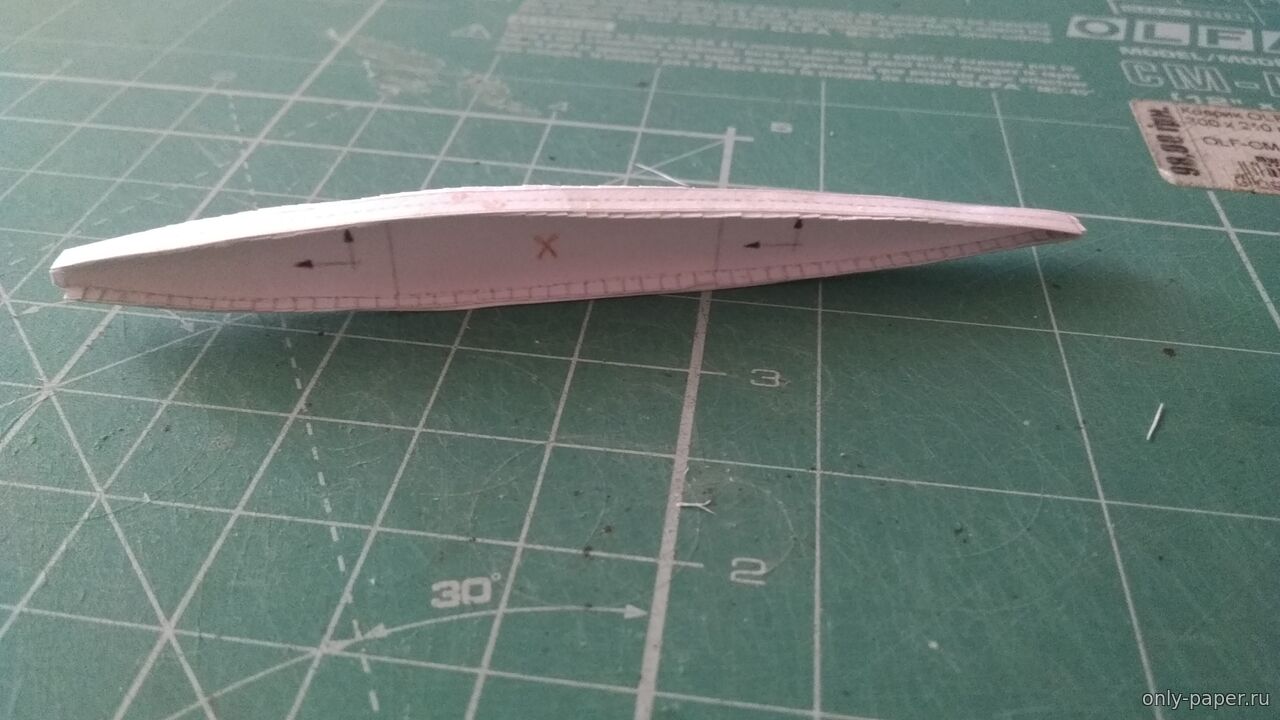

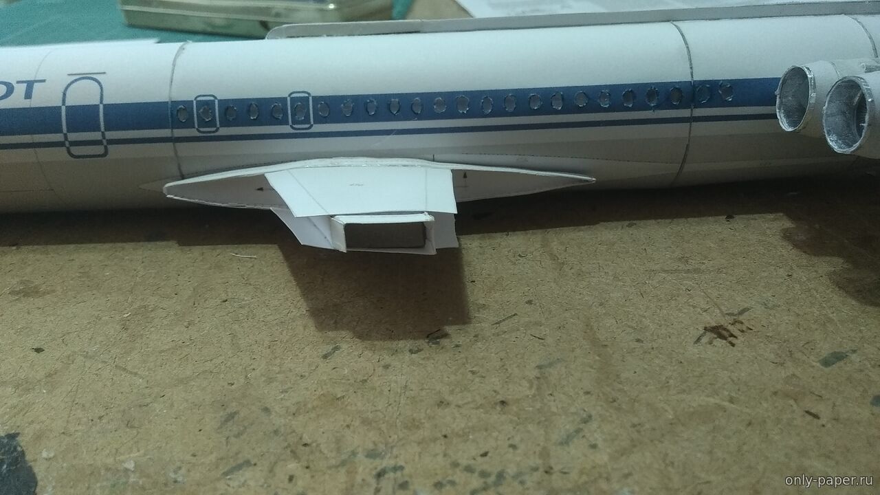

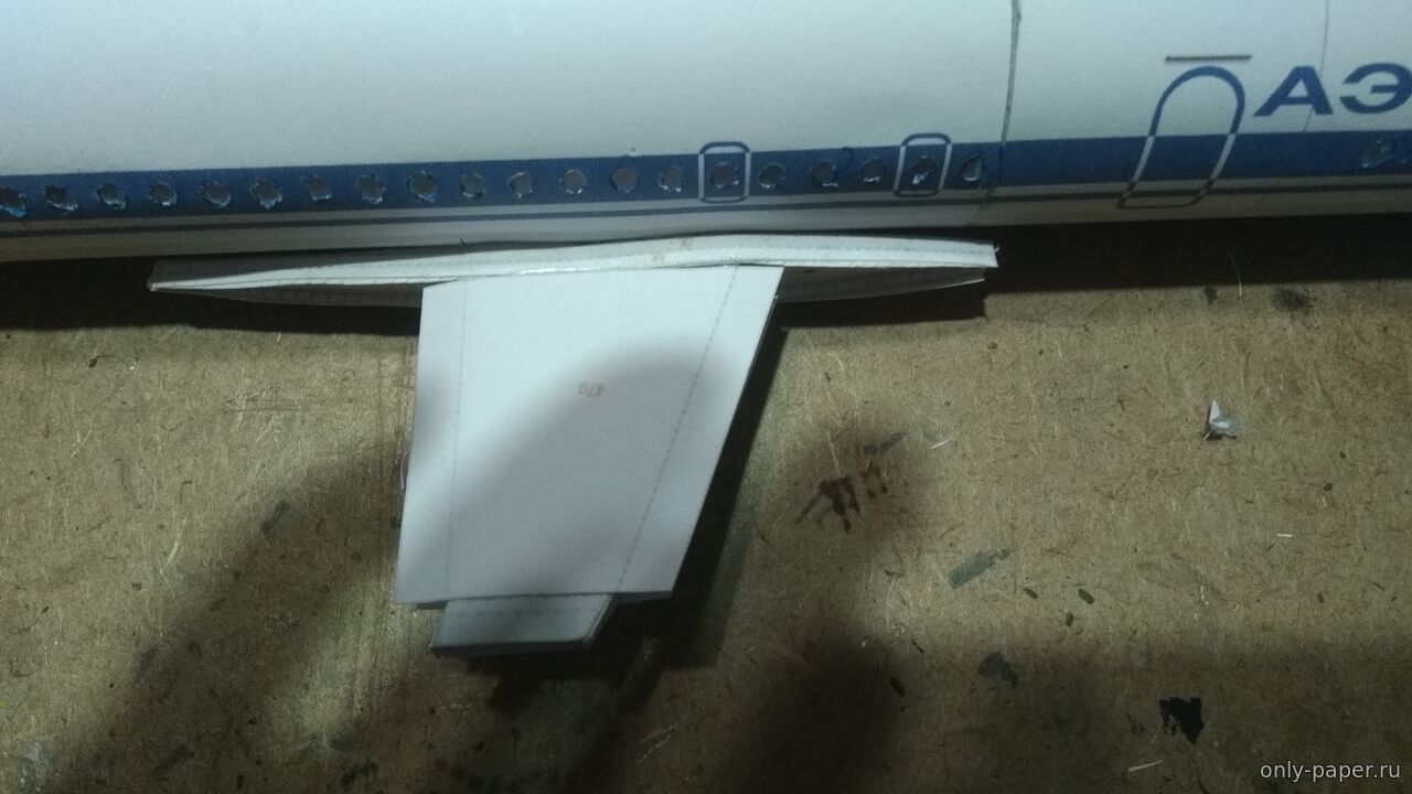

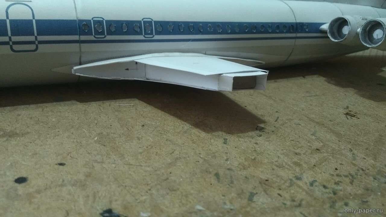

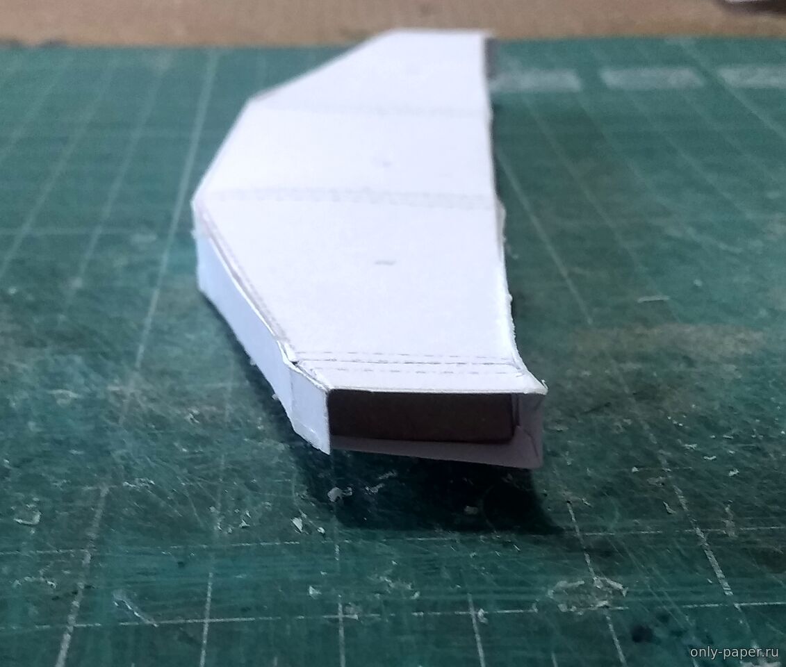

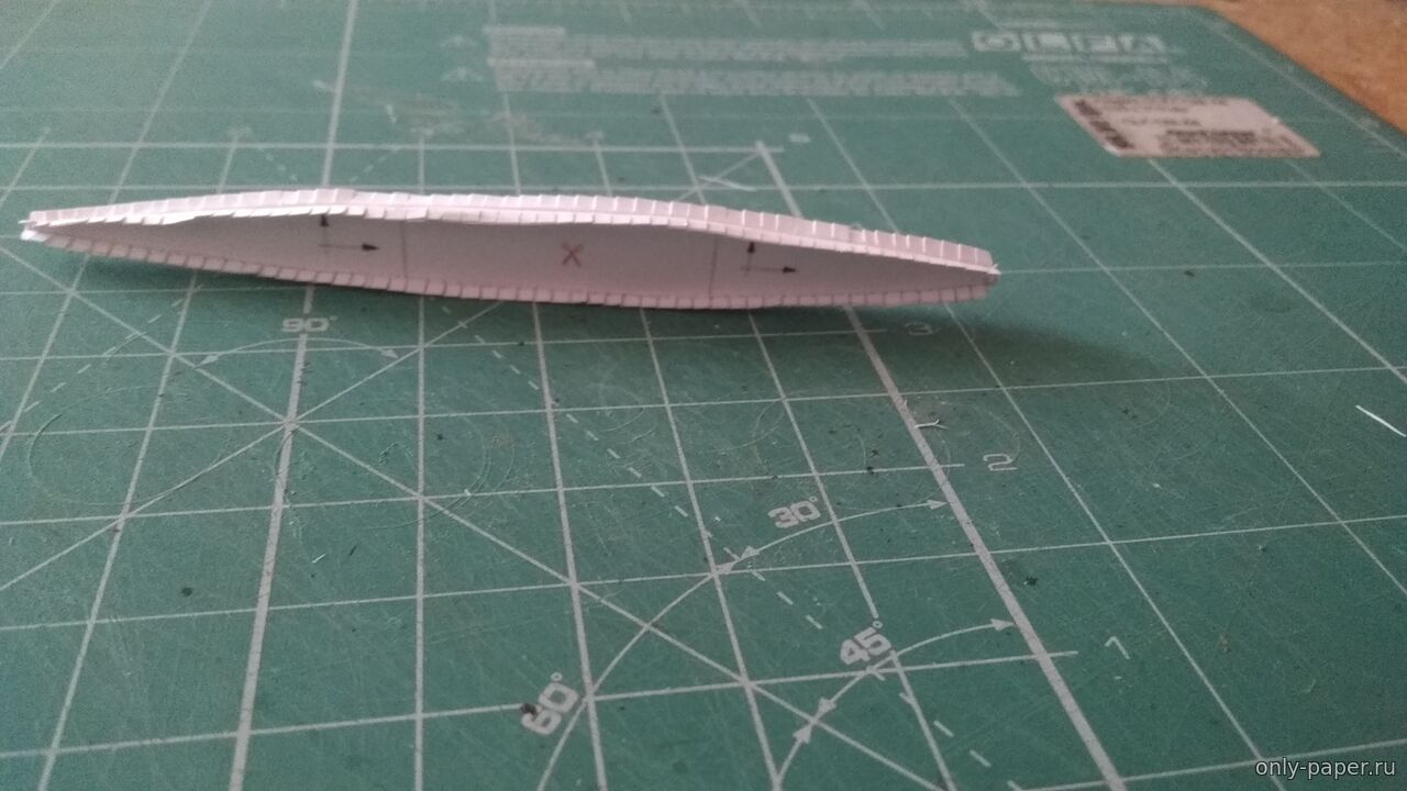

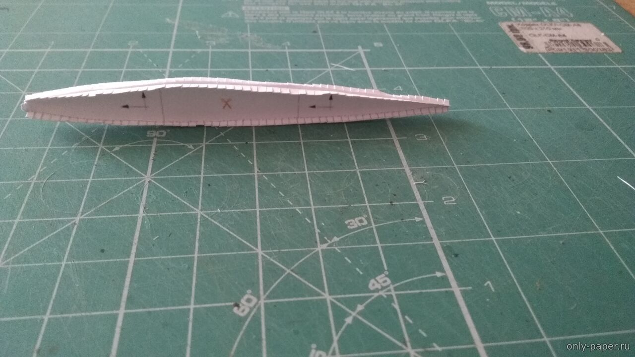

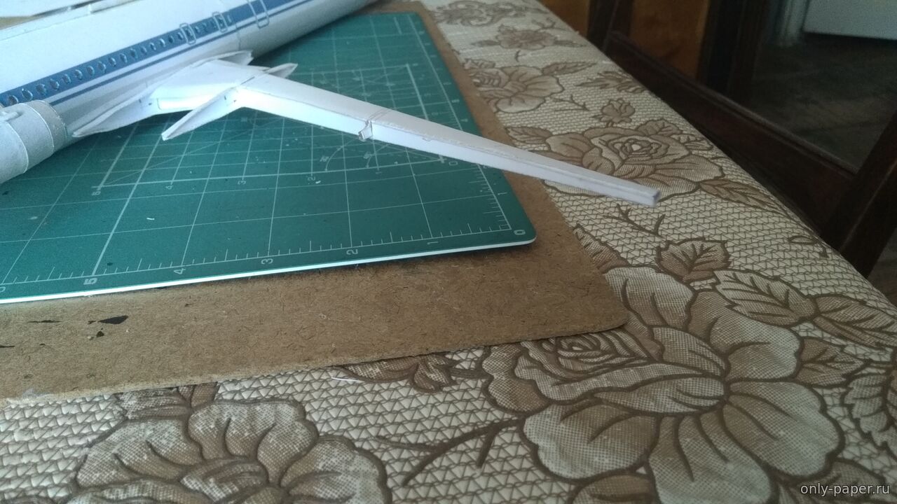

Начал работать над крылом. Работа очень сложная. Покажу, как тут собирать нервюры. Начинаем с первой левой корневой нервюры. Вырезываем ее левую и правую стороны. Никаких прорезов не делаем!!!. В указанных местах по периферии делаем бахромчатые надрезы и отгибаем их в сторону:

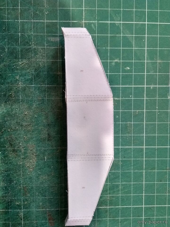

Склеиваем обе стороны в один пакет и после высыхания оклеиваем нервюру соединительными лентами сверху и снизу. Должен получиться двутавровый профиль:

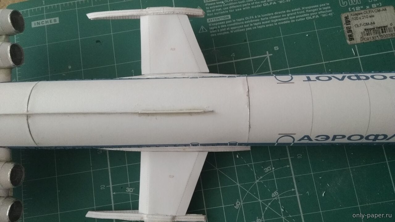

После высыхания в указанном месте осторожно ланцетом делаем прорез для каркаса центроплана:
Прикрепления: 0048052.jpg (149.4 Kb) · 7281808.jpg (78.6 Kb) · 4316553.jpg (78.5 Kb) · 4132189.jpg (124.9 Kb) · 3287109.jpg (118.0 Kb) · 8196862.jpg (115.7 Kb) · 6278620.jpg (117.1 Kb) · 1800742.jpg (135.6 Kb) · 4055850.jpg (150.6 Kb)
HSE,
Сообщение отредактировал Ил-18 - Вторник, 14.07.2026, 23:04
Ил-18Дата: Вторник, 14.07.2026, 23:02 | Сообщение # 28
Сообщений: 2843
Репутация: 3837

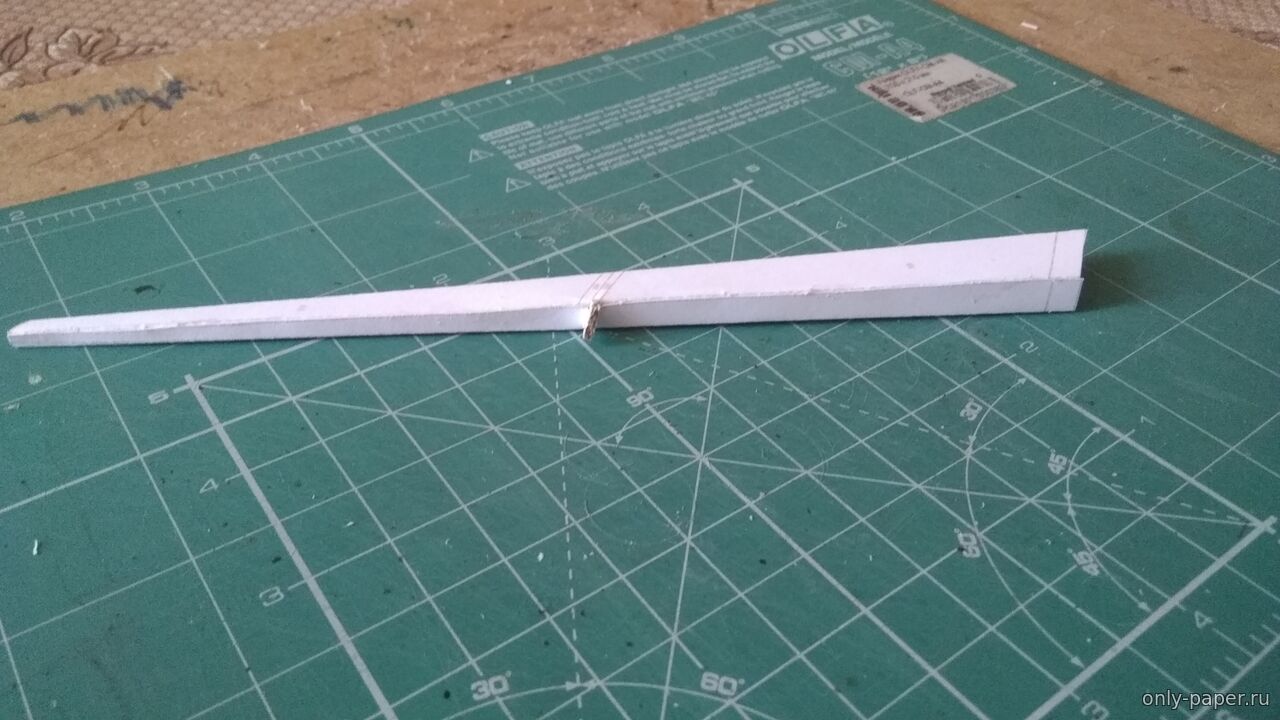

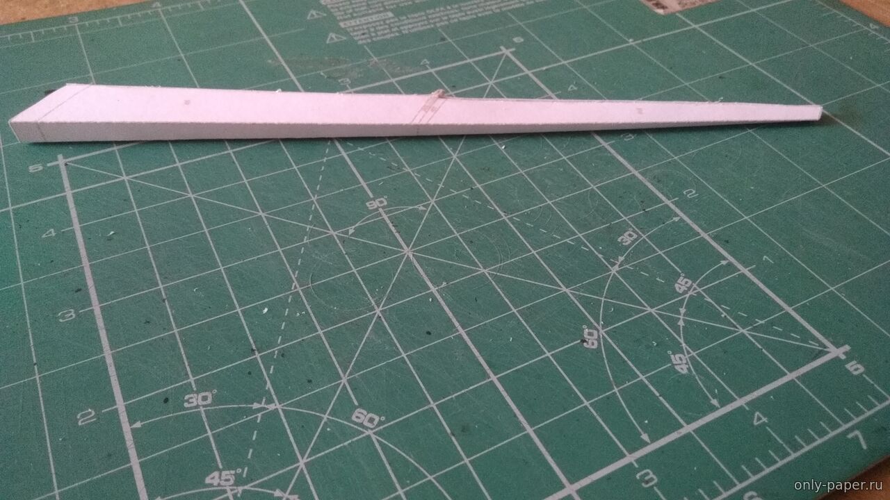

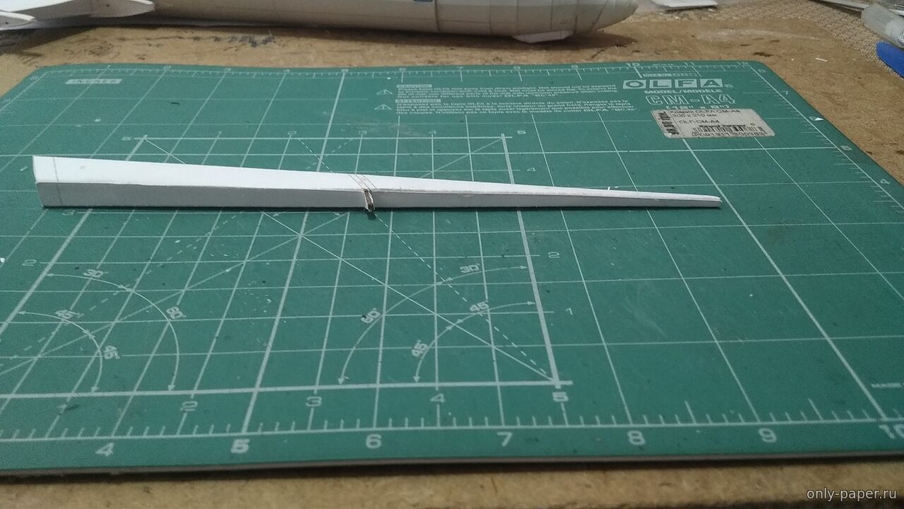

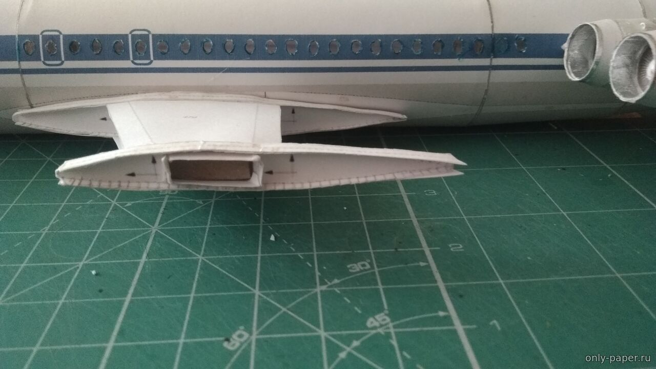

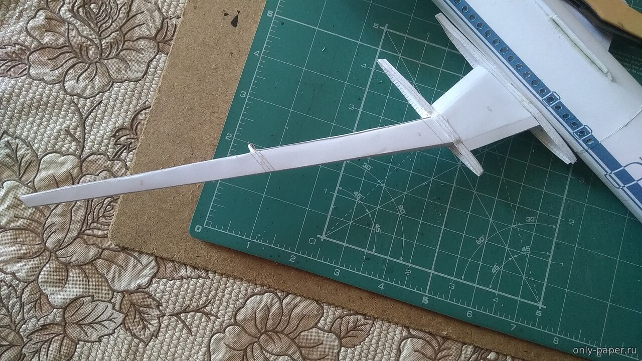

Излишние заусеницы и неровности срезаем и запиливаем мелкой шкуркой или тонким надфилем и осторожно нанизываем на каркас центроплана:
После установки нервюры наклеиваем на каркас сверху и снизу накладки:
Аналогично устанавливаем правую корневую нервюру:
Прикрепления: 8474022.jpg (128.4 Kb) · 0069605.jpg (122.6 Kb) · 4190841.jpg (76.6 Kb) · 1366460.jpg (88.7 Kb) · 0274165.jpg (118.8 Kb) · 7471422.jpg (104.0 Kb) · 6862274.jpg (113.4 Kb) · 8640470.jpg (86.3 Kb)

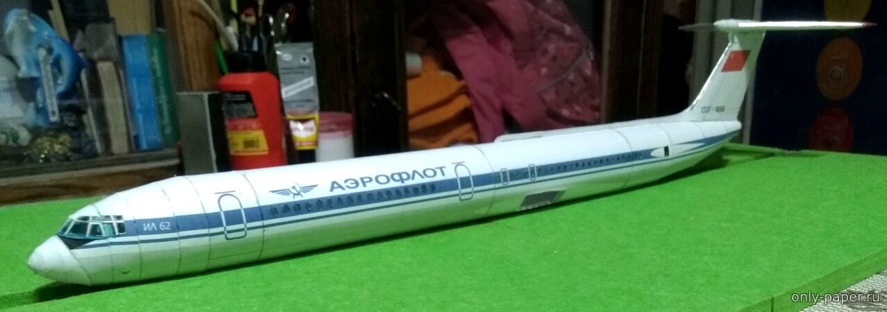

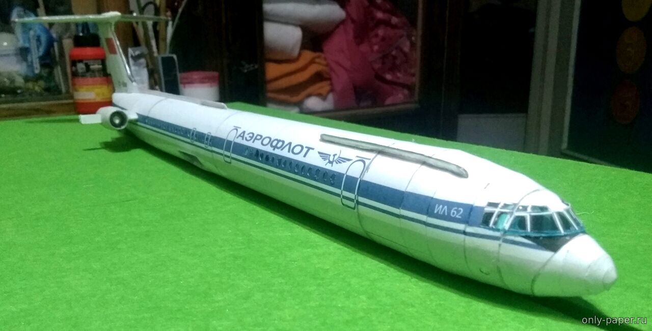

Ил-18Дата: Четверг, 16.07.2026, 01:40 | Сообщение # 29
Сообщений: 2843
Репутация: 3837

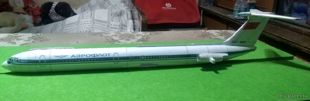

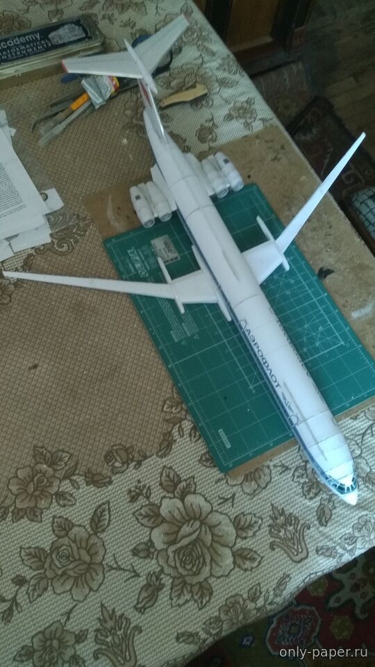

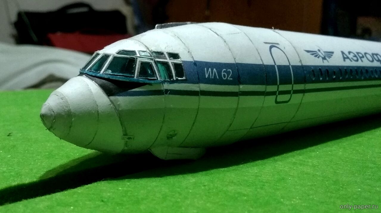

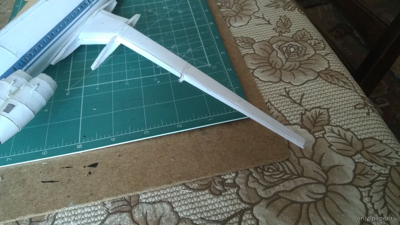

Рождение крыла
Прикрепления: 5201572.jpg (109.2 Kb) · 0026173.jpg (92.0 Kb) · 5387212.jpg (114.5 Kb) · 9320964.jpg (67.0 Kb) · 0221357.jpg (107.2 Kb) · 3020147.jpg (108.9 Kb) · 6554162.jpg (125.2 Kb) · 9487759.jpg (127.9 Kb) · 2242144.jpg (138.3 Kb) · 8042734.jpg (154.8 Kb)
