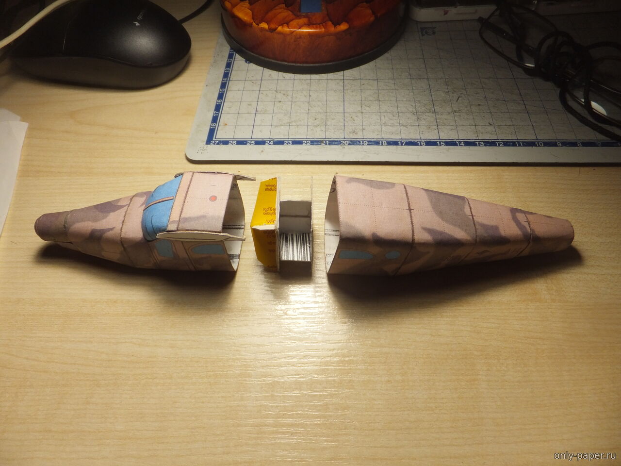

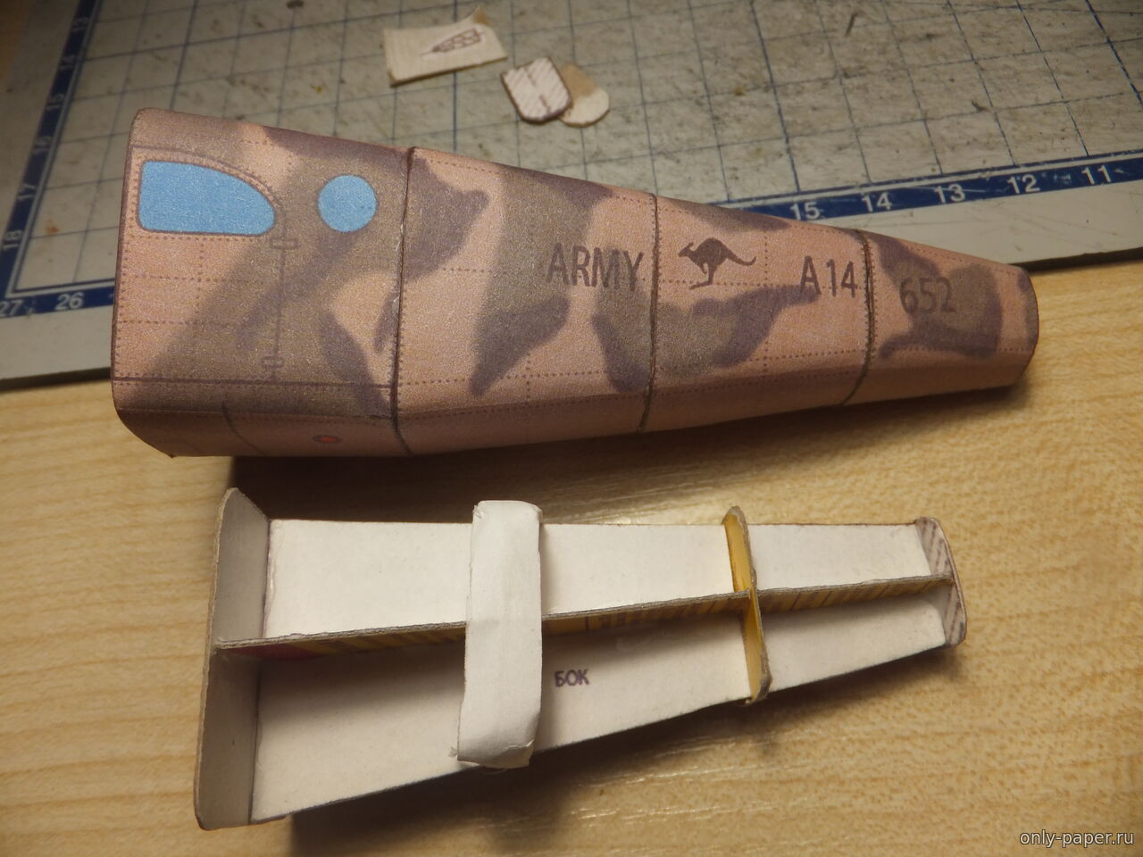

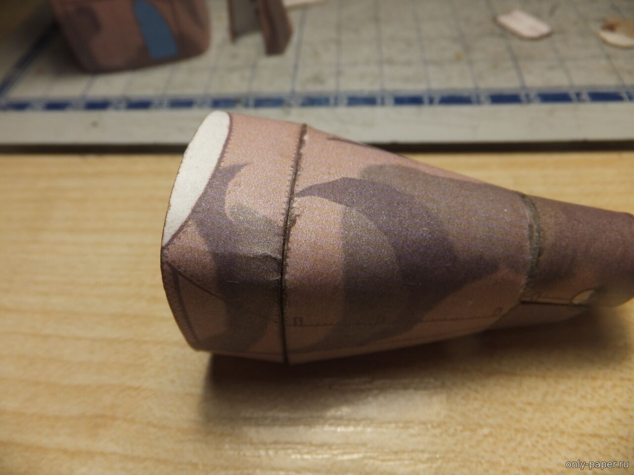

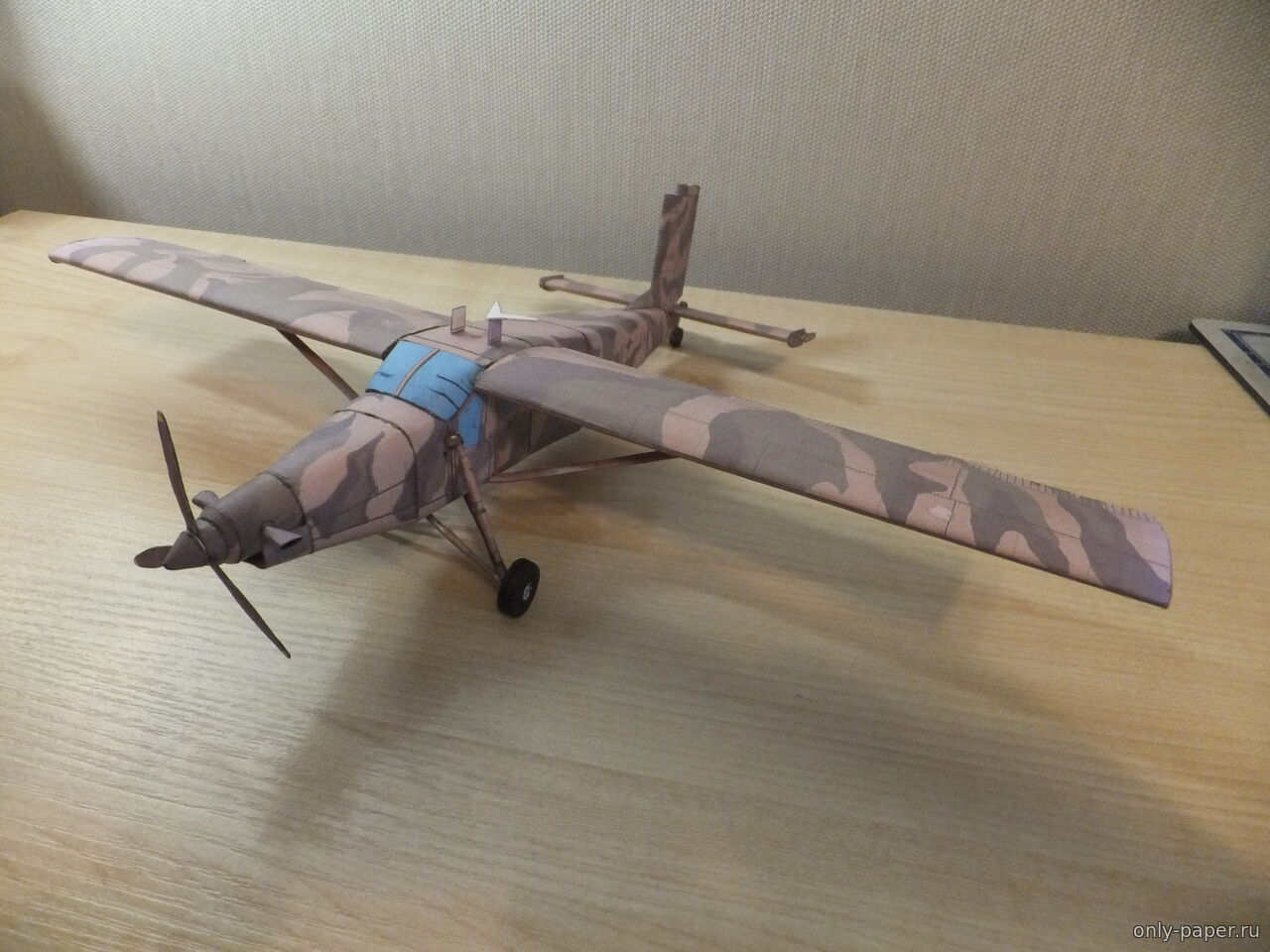

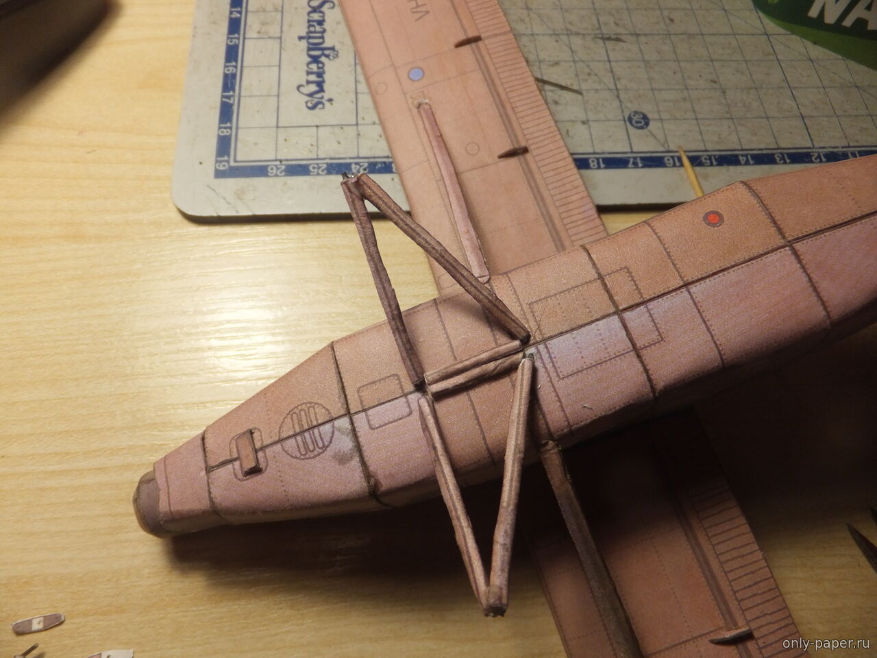

  Пилатус в бумаге уже есть,но другой модификации. Вообще, этот самолет выбрал из-за простоты обводов и масштаб взял 50,чтобы меньше деталей было (для начала самый раз). Предварительную - белую сборку делал и решил окончательную сделать в перекрасе ,а именно камуфляж ВВС Австралии.Самолет старенький,спроектирован в Швейцарии и начал производиться в 1959 году ,а сняли с производства в 2022г.Всего произведено 604 шт.  Выкройки распечатал .Принтер краску слегка увел  Начал с носовой части и немного середины.Собирать секциями не посчитал возможным для себя - мелковато,потому чулком на каркас.

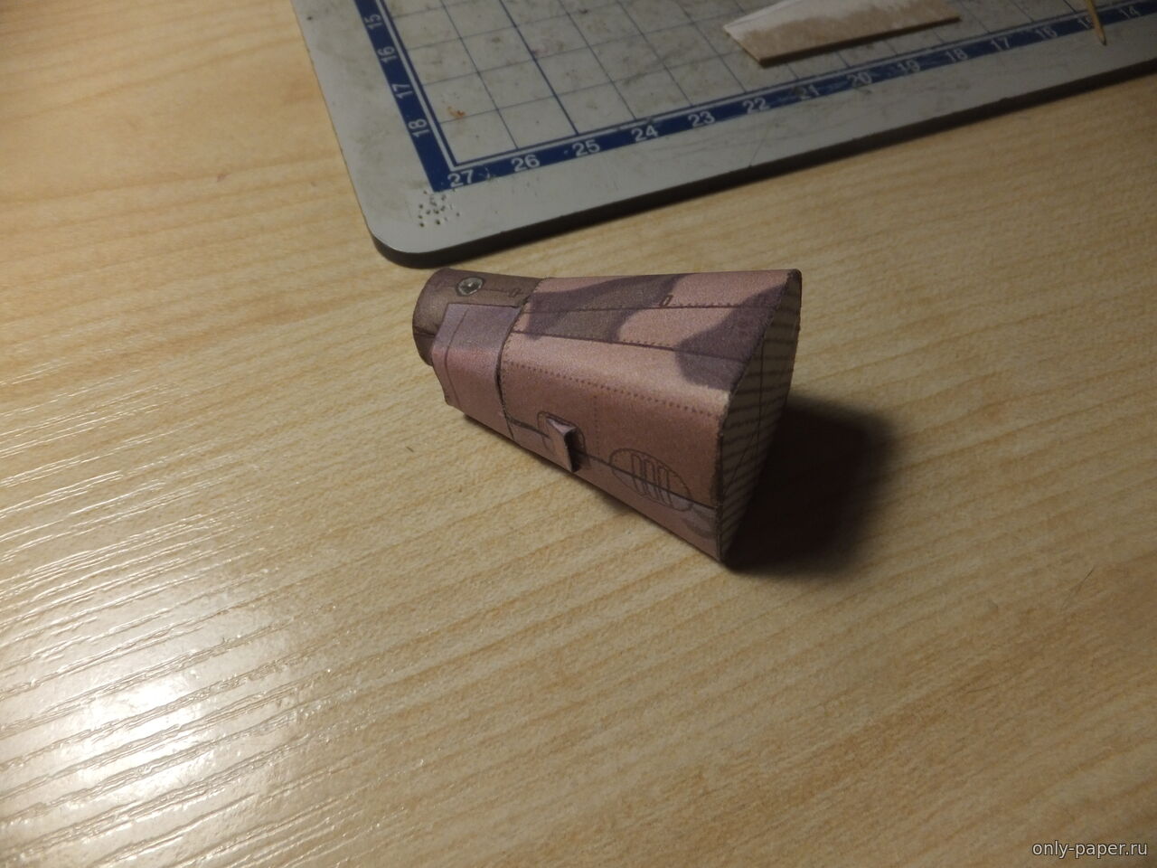

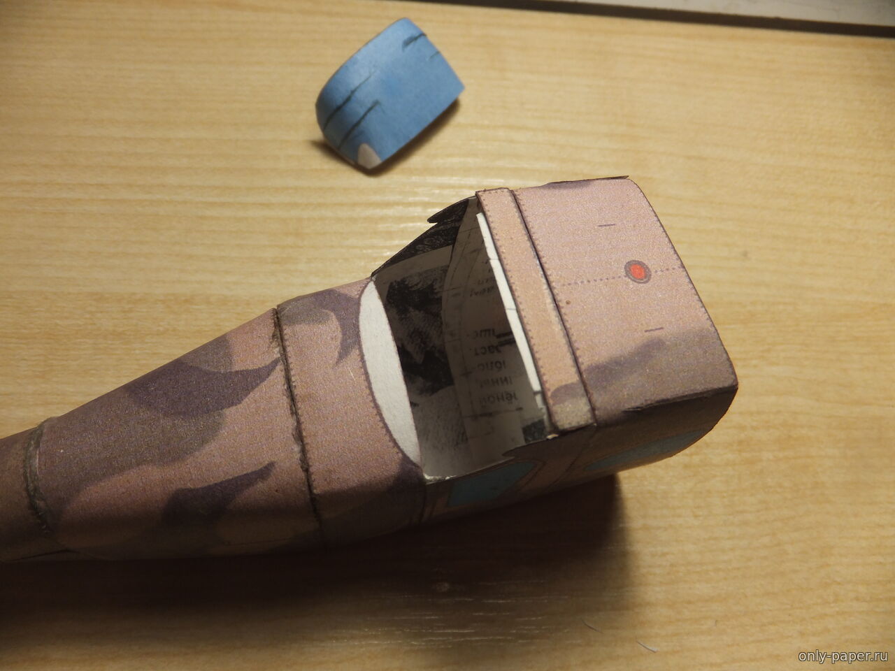

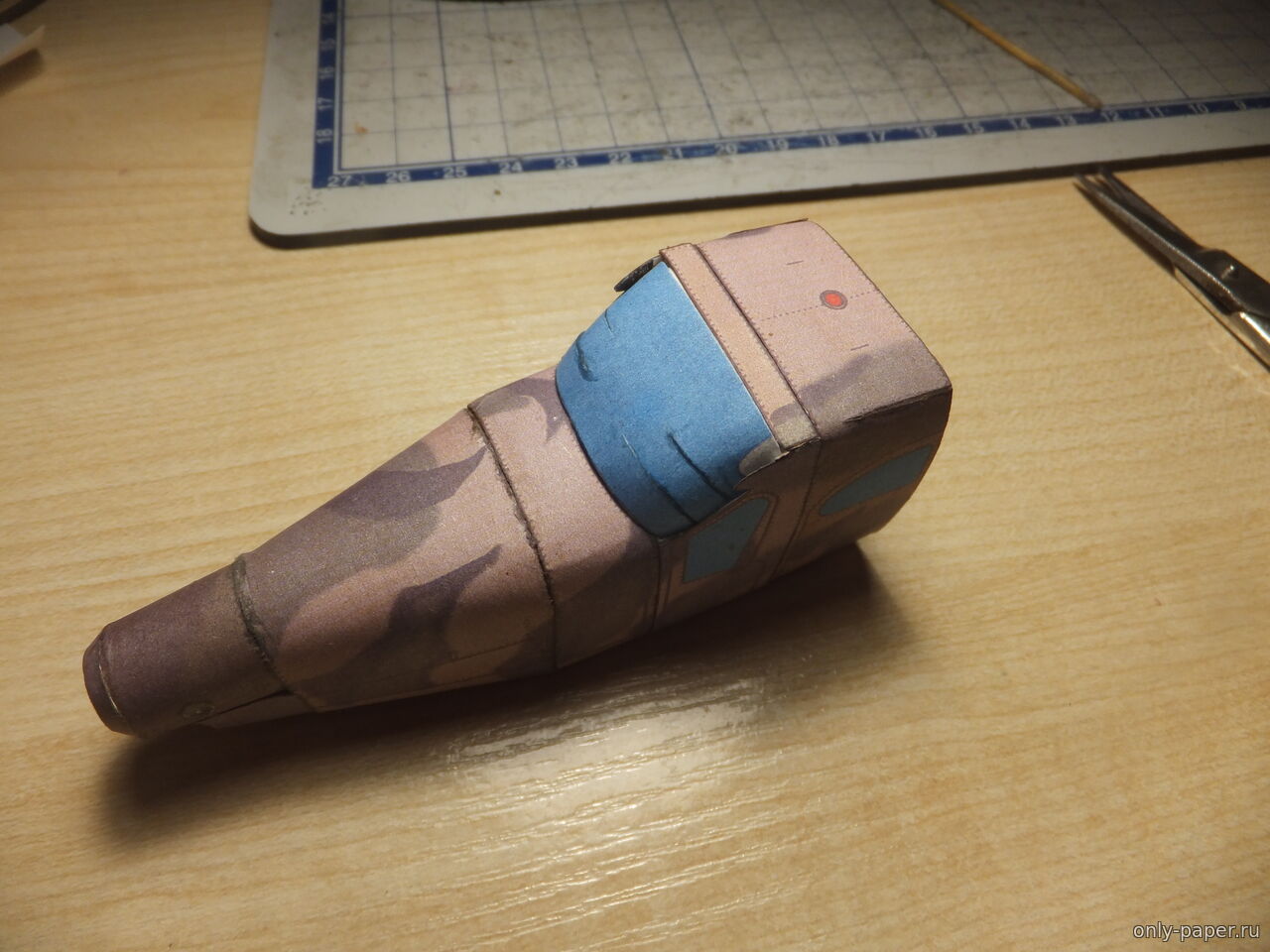

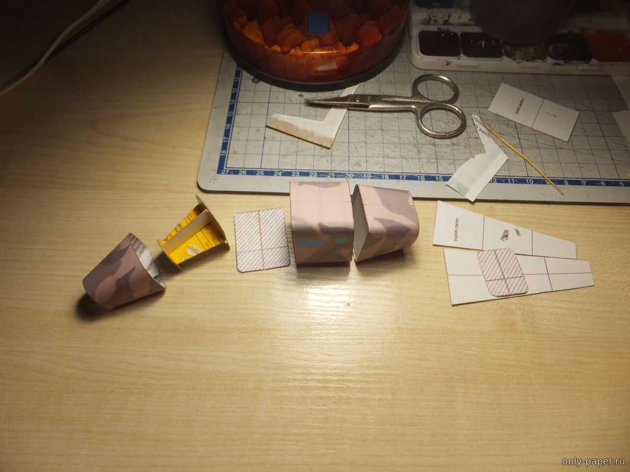

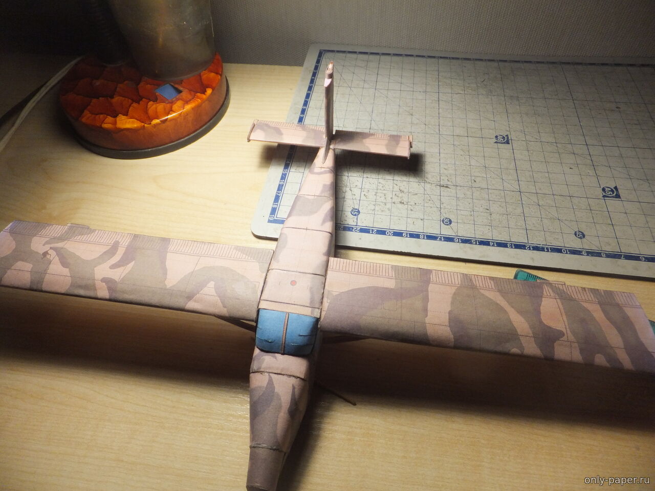

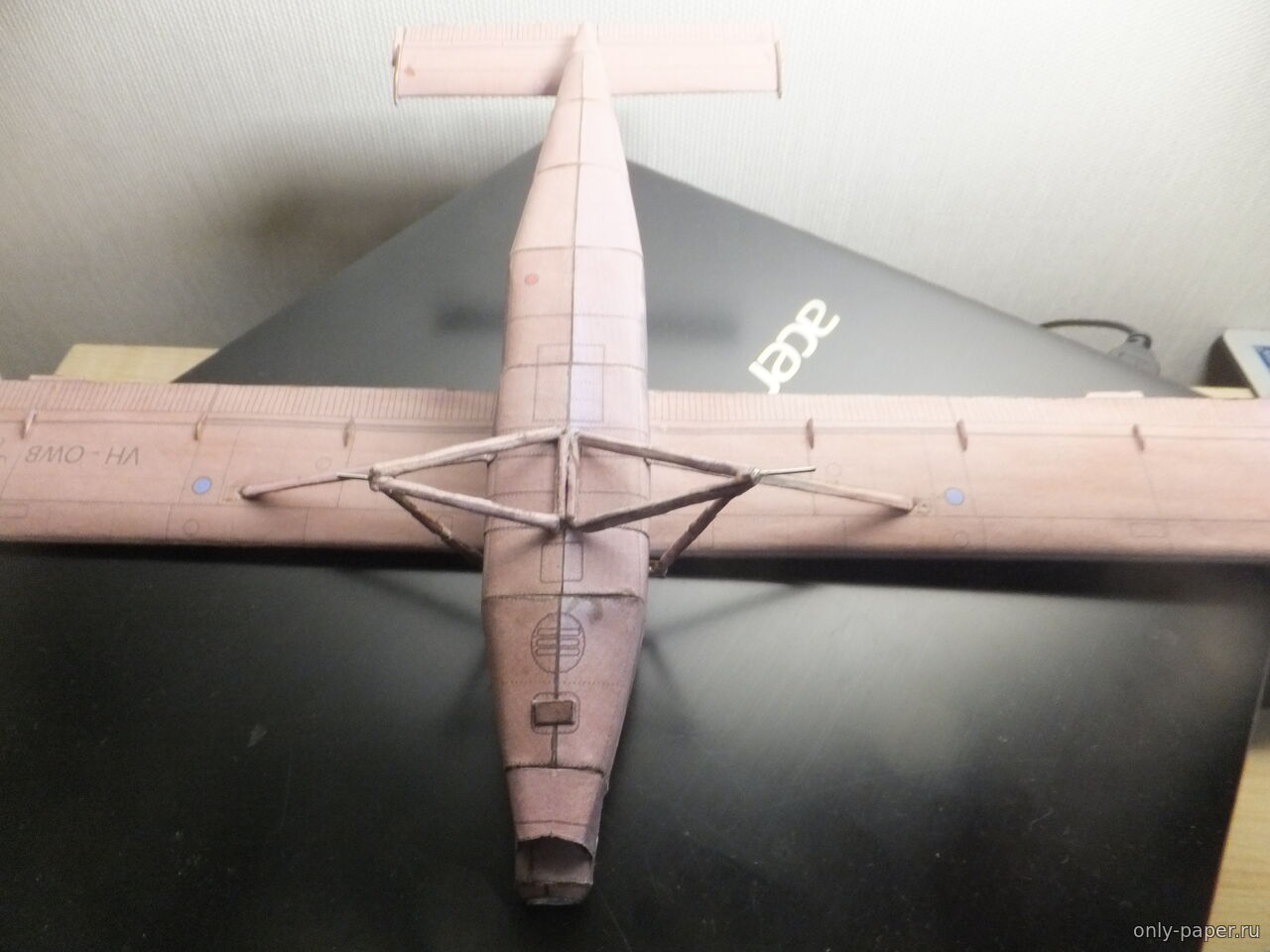

 Продолжу по сборке.Собрал носовую часть фюзеляжа из двух и вставил формирующий скелет,а потом понял,что надо было сразу из трех деталей до самой кабины.Пришлось стыковать отдельно ,очень заметно, ,дальше пошли детали кабина пилотов и полсалона.Их склеил отдельно и приклеил к носовой.Начинки не предполагал,потому имитация остекления.Тут я схалявил - взял из другого журнала и отмаштабировал.Подошло очень хорошо  .Вторая половина фюзеляжа собрана на склейках.Каждое кольцо формовал на шпангоутах,потом склеивал их.Втиснув скелет, придал окончательный вид .Для соединения в целое придумал такую деталь,чтобы и соединила и направила.Вроде получилось..

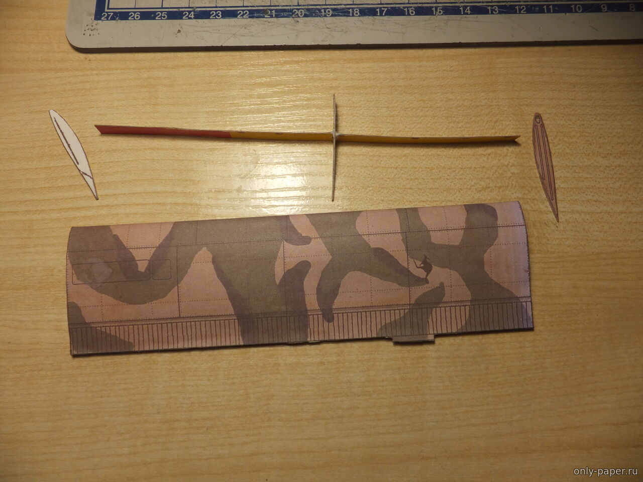

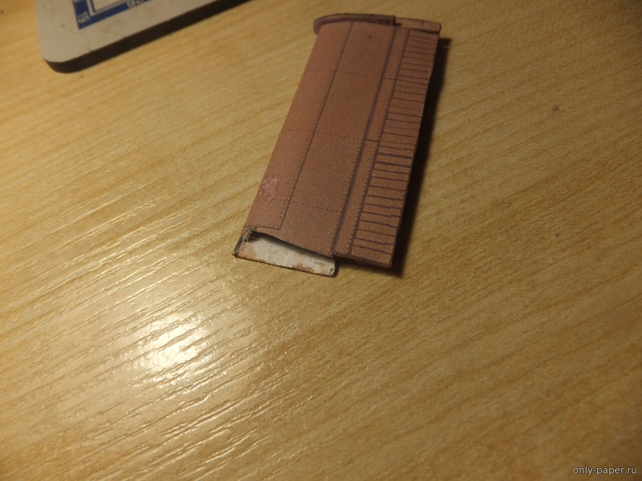

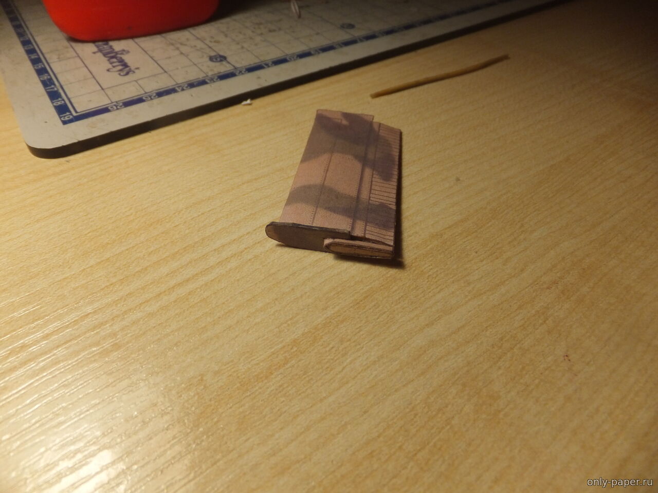

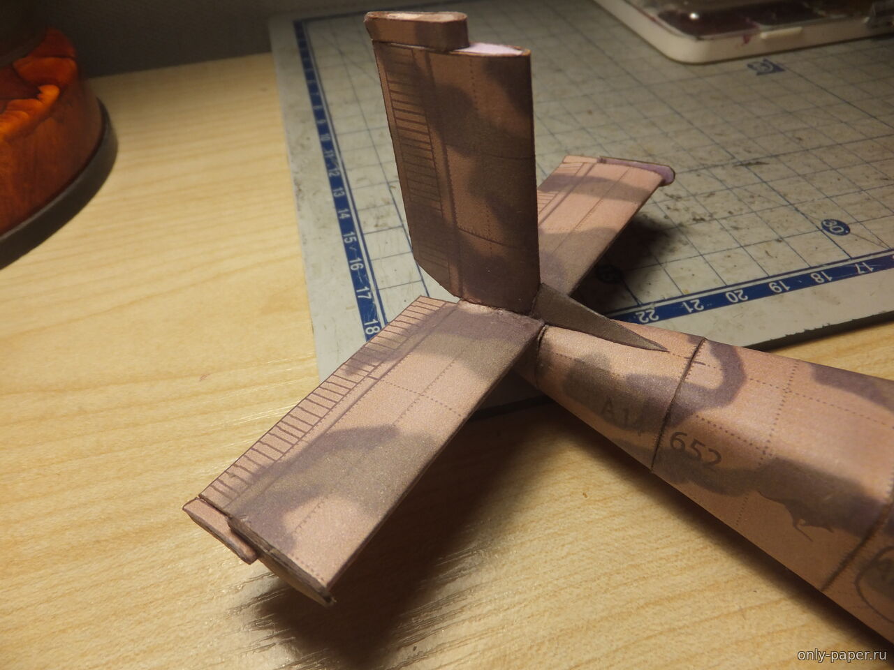

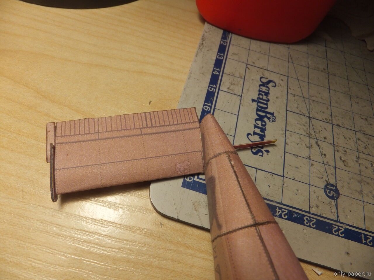

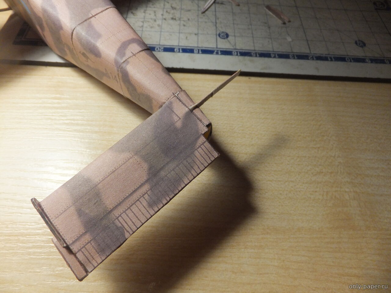

   В сборке далее консоли крыла и рули.,     ,с обратной стороны надо подрезать для посадки на фюзеляж  ,  ,ну и все хвостовое оперение в сборе.  Для установки консолей есть посадочные места,куда клеятся первые нервюры и к ним  стыкуются консоли.Установка завершается приклейкой  распорок.Основная часть  сборки завершена,осталось установить шасси и винт.

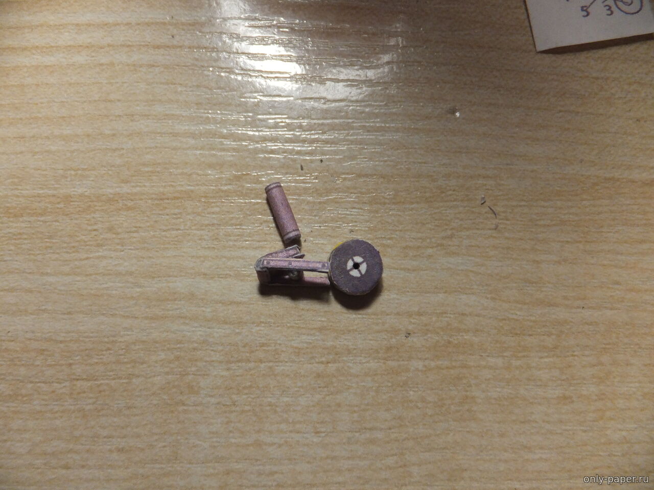

voebelДата: Суббота, 03.10.2026, 20:20 | Сообщение # 8
Сообщений: 408
Репутация: 565
Спасибо за пожелания,коллеги!
  Олег,я с работами в ФШ дошел до упора,когда хотелось большего,а ФШ этого не мог..А тут Виктор с предложением обучения.Как преподаватель(на пенсии) скажу,он учитель от Бога. Хоть и не работает в этой системе,но технологию понял.Ведет ученика плотно,не бросает,на каждый вопрос отвечает быстро и с видео пояснением.Так понятней.
Ил-18, Саркис,да ,в бумаге всего пару штук нашел.У меня давно фото австралийской машины висело для перекрасов и когда стал выбор для разворачивания простенькой модели,то выбрал эту.

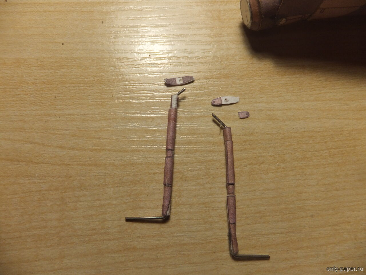

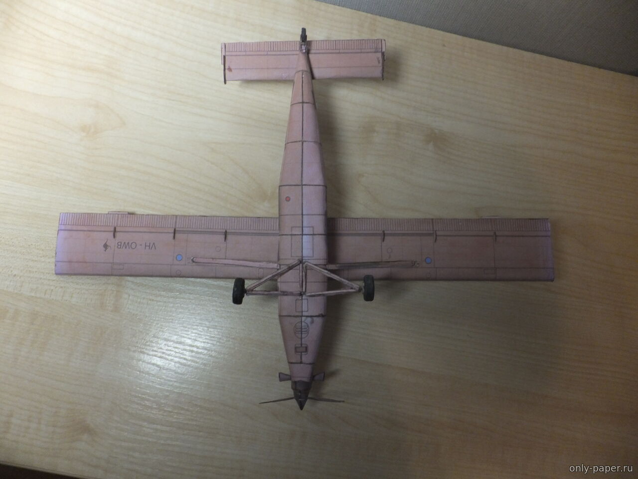

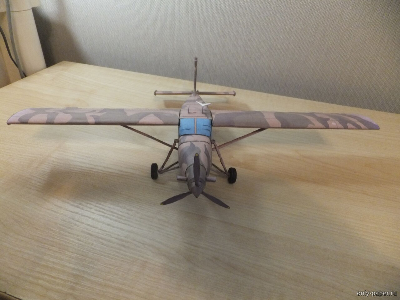

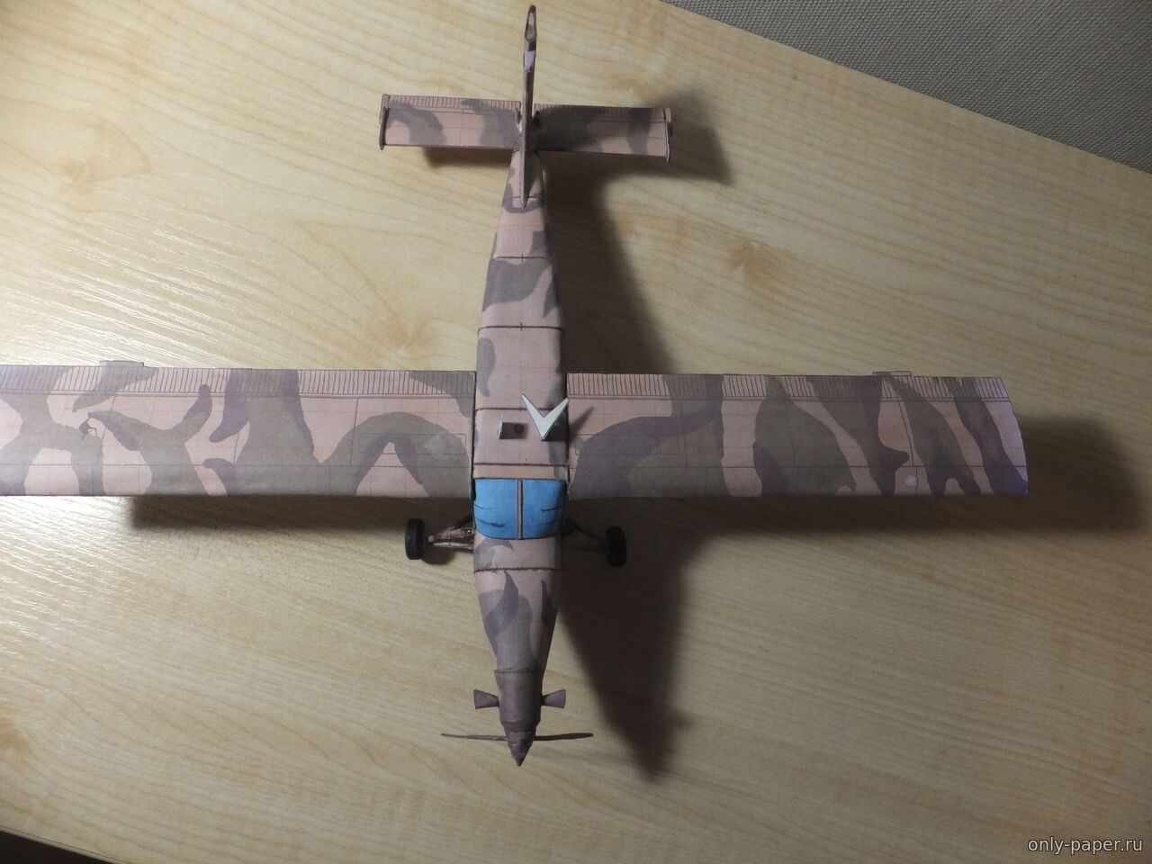

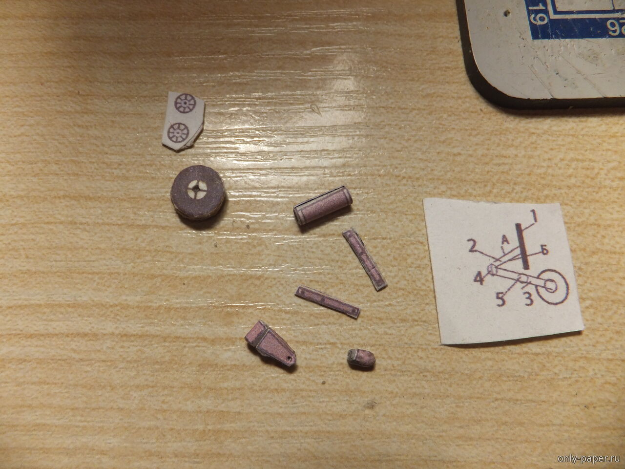

 Ну и закончу выкладку сборки ,финальную часть  основная стойка шасси и крепеж ее к фюзеляжу, к не идут еще три детали - две подкосины - центральная и боковая,а также распорка усиление на фюзеляже., сборка задней стойки для моих обрубков была трудновата - очень мелкие детали , справился  ,основной пневматик  трудностей не доставил,также,как и сборка кока с лопастями.Поэтому фото в сборе ,, ,   .Теперь надо оформить и выложить на главной.Думаю еще перекрас добавить,понравился мне тут один.
