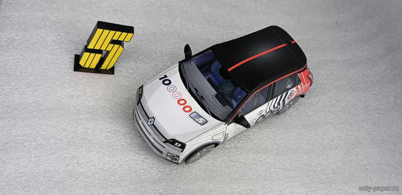

Начал сборку.
Прикрепления: 3058886.jpg (148.5 Kb) · 4567535.jpg (153.8 Kb)

Мне кажется, от этих треугольных клапанов для склейки как-то нужно уходить, как не старайся - всё равно получается "ступенька"... Как вариант - подклеивать полосочки  из офисной бумаги (склейки)  и загибать их. И сборка технологичнее (не надо вырезать кучу треугольников) , и проще аккуратно собрать.
billabong73Дата: Воскресенье, 01.03.2026, 02:08 | Сообщение # 3
Сообщений: 1566
Репутация: 2617
Привет, Артем. Да, своя. Какое то время назад , я отказался от клапанов, считая их злом. Но вынужден был к ним вернуться. Начал печатать в копи центре. Понравилась у них бкмага. но ПВА на ней не держится. А тот клей, которым заменил, остается эластичным. И детали начали разлазиться. Пришлось увеличить поверхность склеивания за счет клапанов. Ну и избавляюсь от ступеньки продавливанием изнутри.

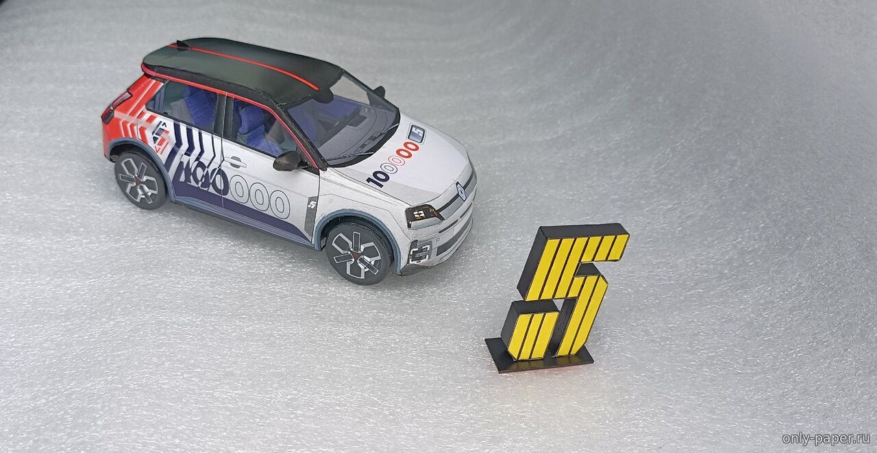

Вот тест. Вроне не сильно видно ступеньки.
Прикрепления: 0486140.jpg (80.1 Kb)
armiboДата: Воскресенье, 01.03.2026, 02:20 | Сообщение # 5
Сообщений: 9190
Репутация: 10721
Да - собрано отлично, ступенек не видать. А у меня бумага плотностью 200гр/м2 , масштаб 1:43...  Иной раз, при сгибании клапанов вообще на них бумага слоиться начинает...  Так что перешол на "склейки" из офиски...

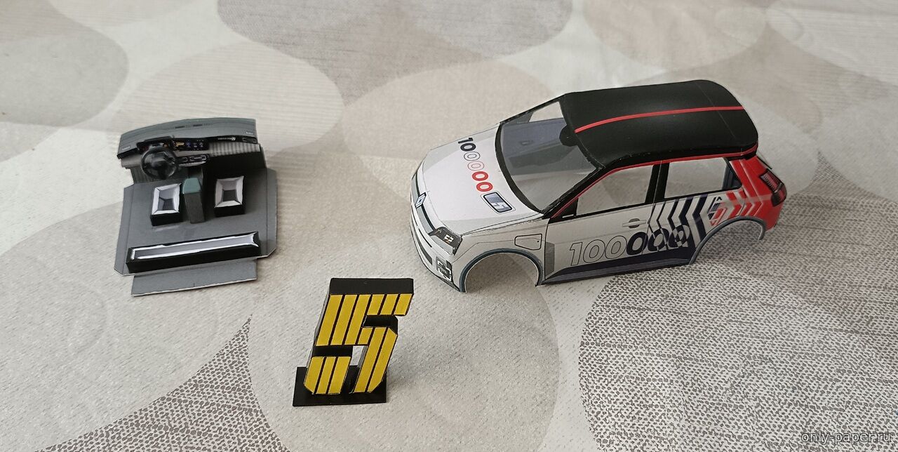

Продолжаю...
Прикрепления: 1453860.jpg (176.9 Kb)

Люблю когда модели с салоном!
billabong73Дата: Четверг, 05.03.2026, 01:56 | Сообщение # 9
Сообщений: 1566
Репутация: 2617
Упрощал как мог, но  сборка показала что есть куда упрощать. Выкину лишние(невидимые) детали.

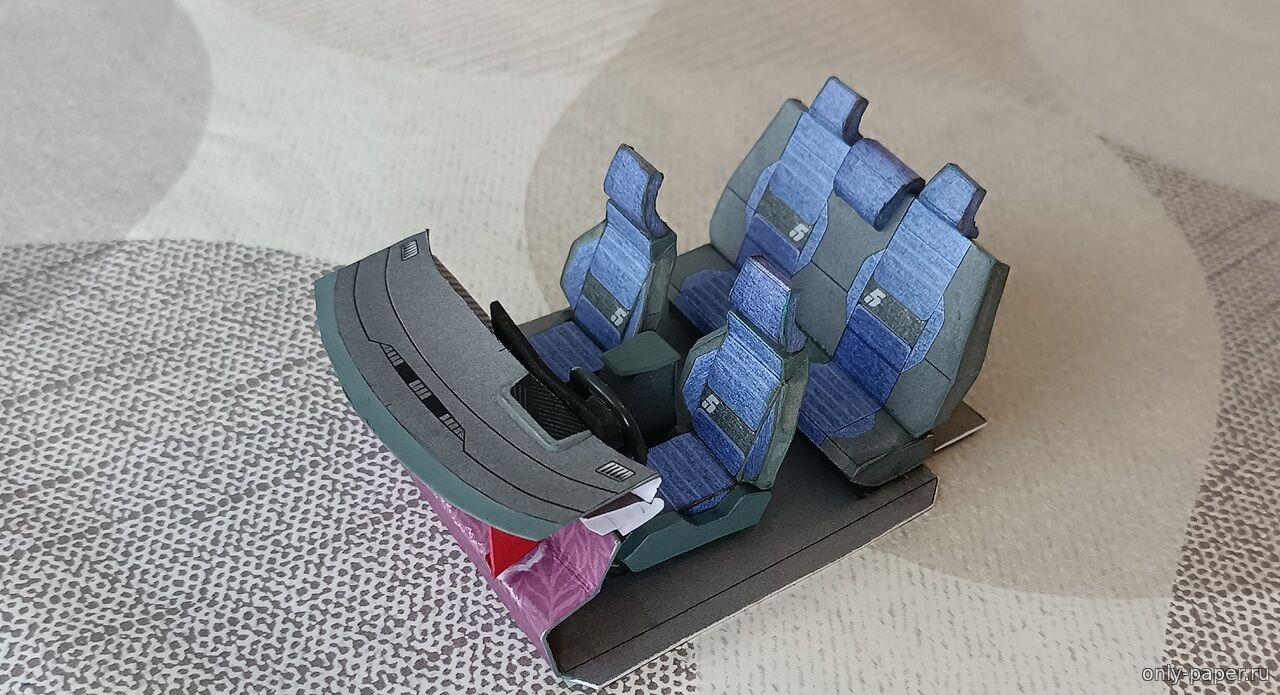

Интерьер готов к установке.
Прикрепления: 8065468.jpg (182.8 Kb) · 5668086.jpg (215.8 Kb)

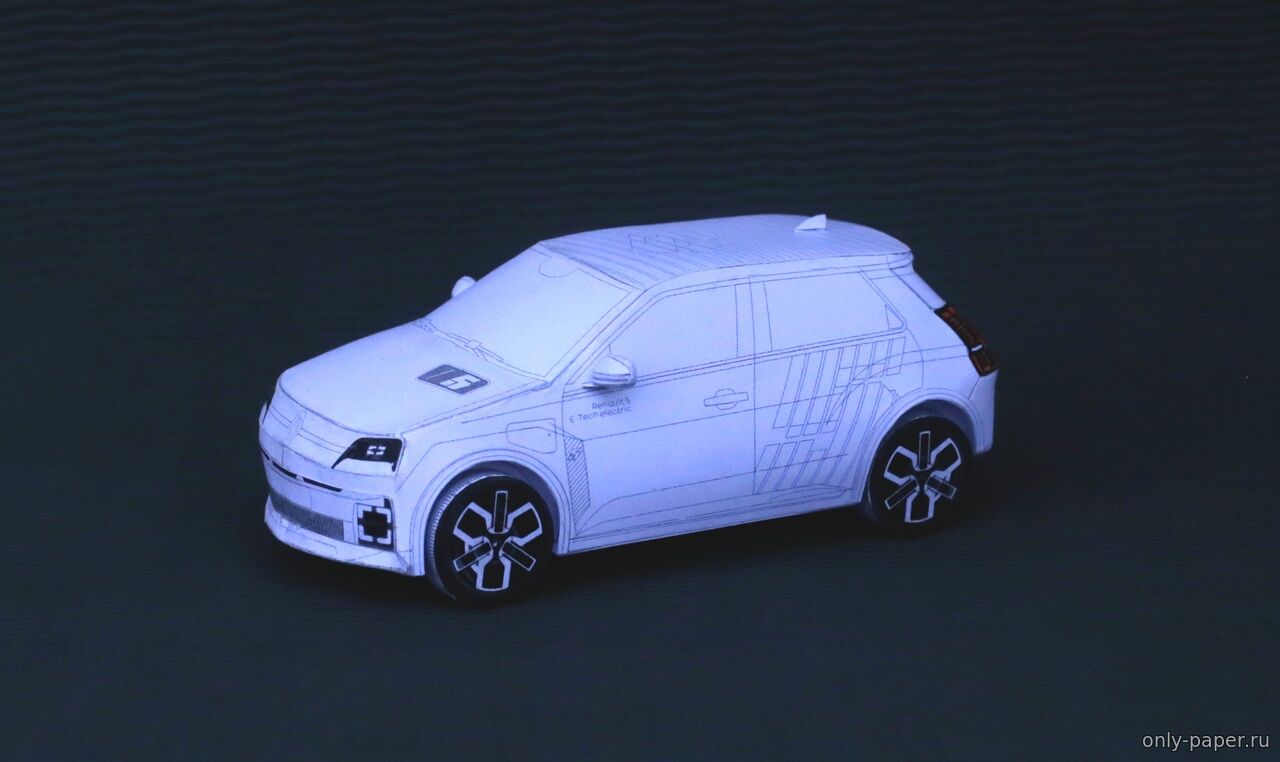

Готово.
Прикрепления: 6551944.jpg (170.9 Kb) · 5822190.jpg (165.5 Kb) · 5247789.jpg (157.3 Kb)
armiboДата: Среда, 11.03.2026, 03:24 | Сообщение # 12
Сообщений: 9190
Репутация: 10721
Отлично получилось, и главное - в сборке не сложно! Единственный вопрос - колёса. Может стоило диски как-то выделить, может наслоить отдельной деталью?   Вообще - надо взглянуть на оригинал (прототип) , хотелось бы фото в студию...

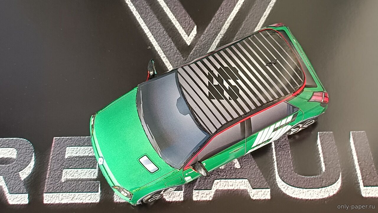

Вот один из оригиналов.
Вот если взять, да вырезать отдельно этот "цветок" колёсного диска, и наклеить его накладной деталью - будет САМОЕ ОНО!!!!
