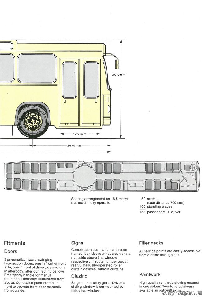

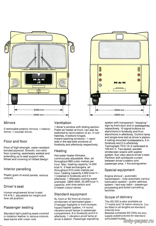

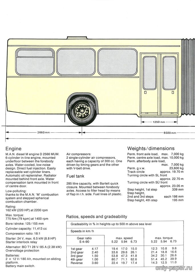

Приглянулся мне этот автобус, давно я на него глаз положил, и вот решился...

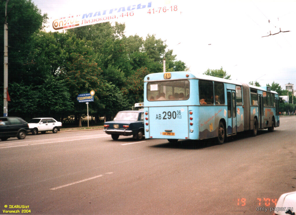

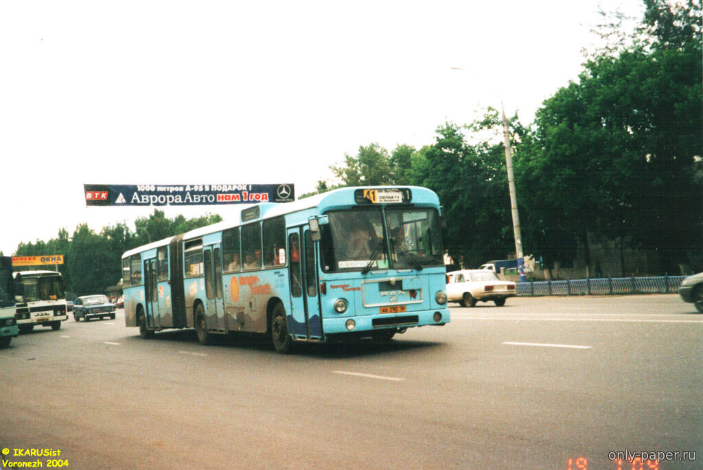

 Göppel (MAN 194 SG220) 1978 года выпуска, заводской номер "102" , в Воронеже эксплуатировался с 2002 года.
Вот он в Воронеже,  на Московском проспекте, 19 июля, 2004 год:

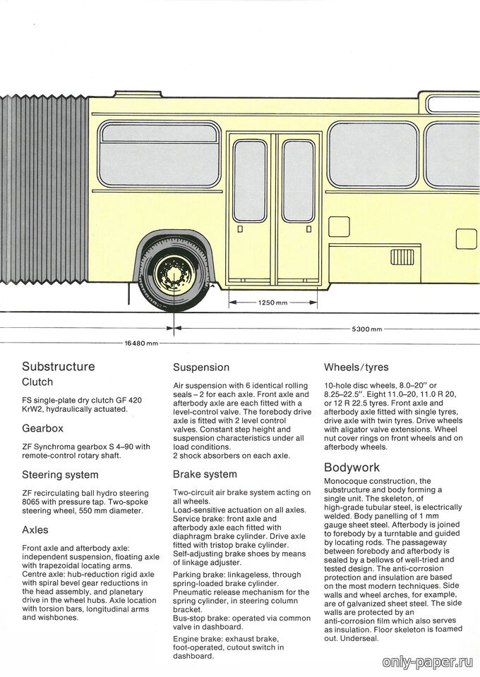

Информации по таким автобусам крайне не густо, вот исходные данные:
Есть несколько фото из рекламного буклета:
Прикрепления: 4148200.jpg (151.6 Kb) · 1664993.jpg (171.9 Kb) · 3493735.jpg (117.1 Kb) · 7928518.jpg (130.7 Kb) · 0600593.jpg (84.8 Kb) · 6954513.jpg (134.0 Kb) · 3114202.jpg (54.0 Kb) · 3943238.jpg (35.2 Kb) · 0290472.jpg (34.7 Kb) · 5097861.jpg (50.8 Kb)

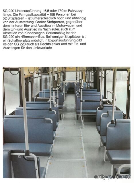

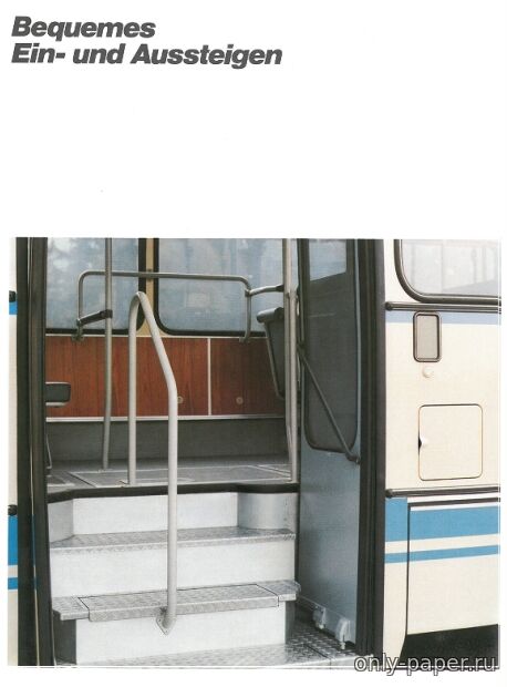

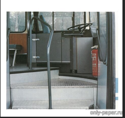

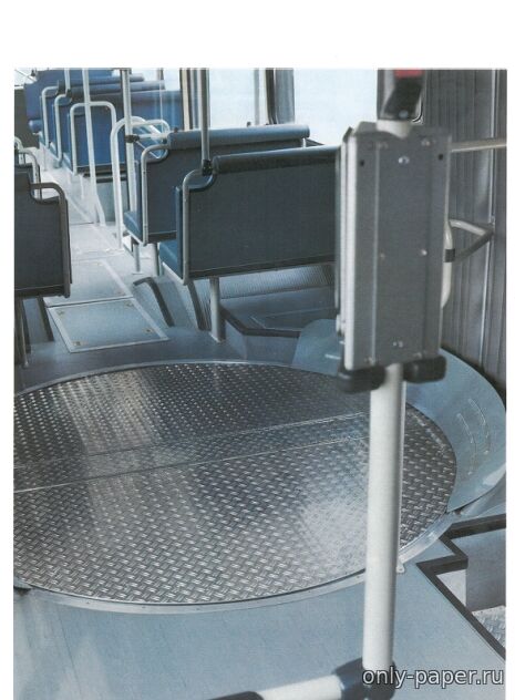

Тут видно, сколько ступенек... Уровень пола у него выше, чем у MAN 192 SL200 ? так как двигатель расположен не сзади, а в базе тягача.
Есть фото салона с пластиковыми сиденьями "от каруселей" , но это на мой вариант:
Прикрепления: 7118732.jpg (78.4 Kb) · 5877888.jpg (57.7 Kb)

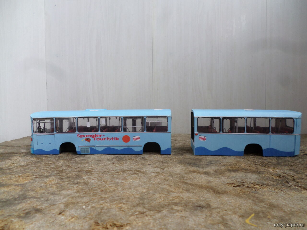

armiboДата: Понедельник, 22.06.2026, 17:18 | Сообщение # 3
Сообщений: 9188
Репутация: 10708

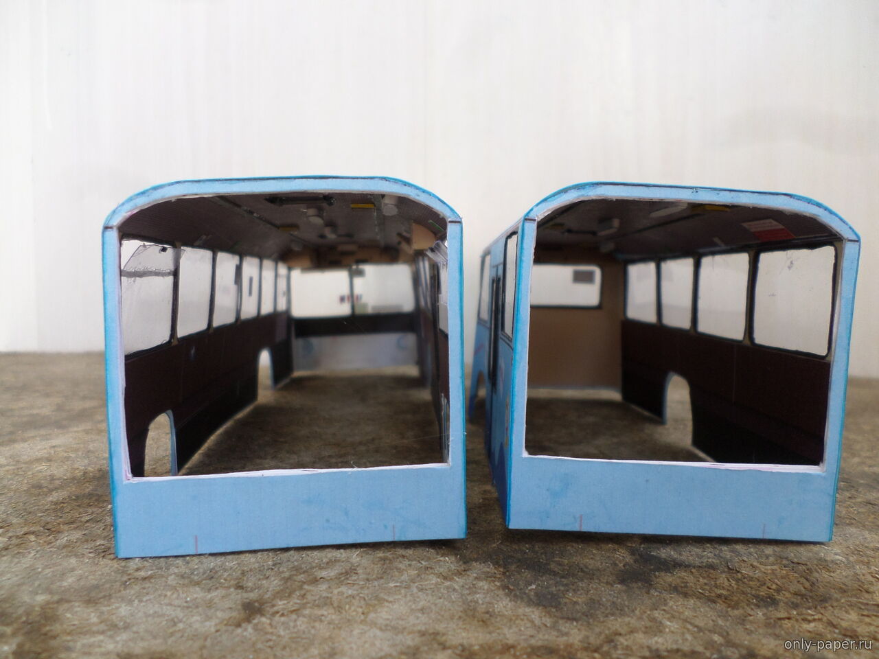

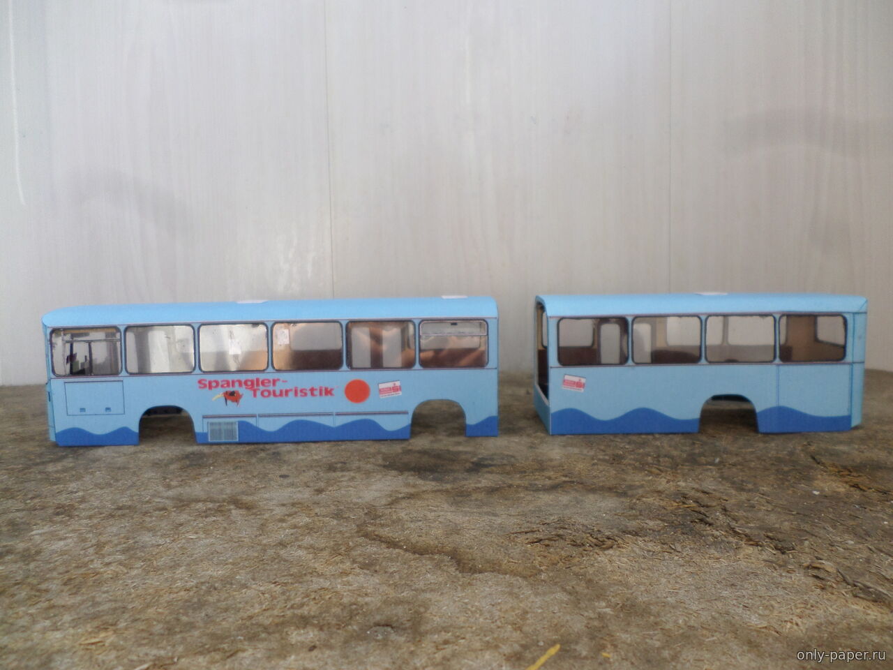

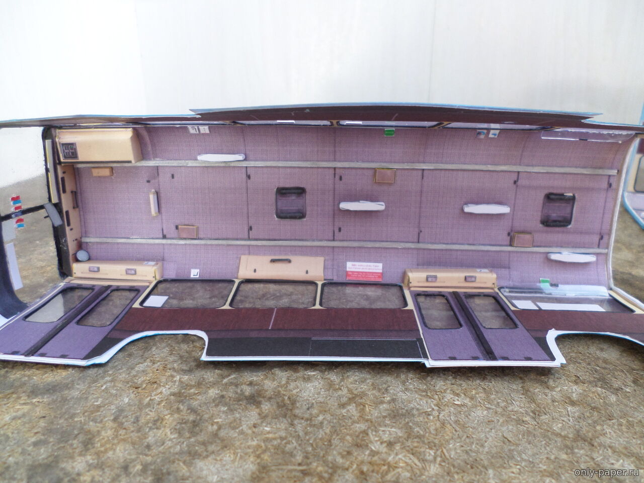

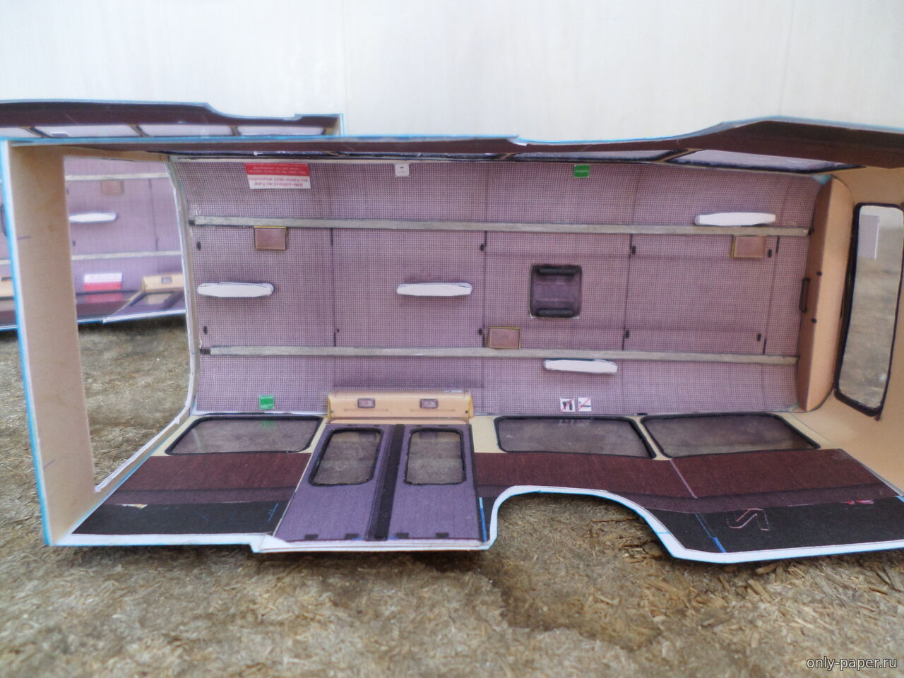

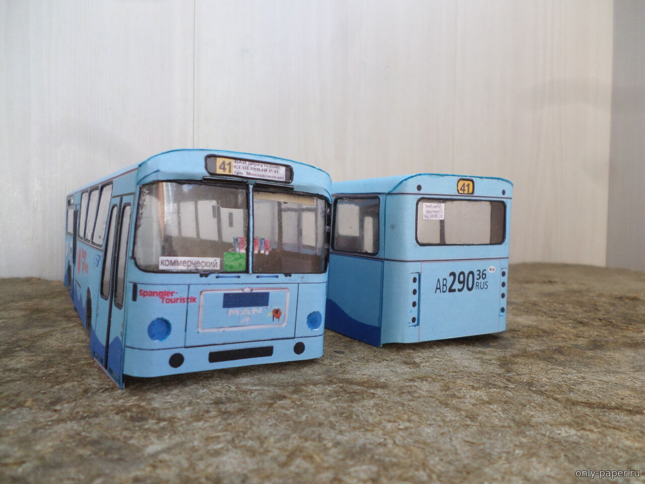

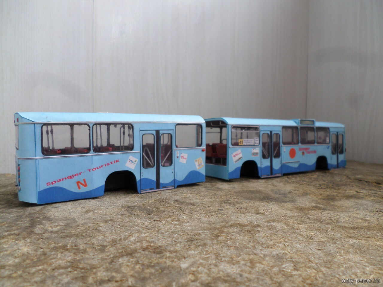

Готова остеклённая скорлупа кузова:
Прикрепления: 8448202.jpg (163.5 Kb) · 3665134.jpg (163.1 Kb) · 4867573.jpg (156.5 Kb) · 6519614.jpg (169.0 Kb) · 7790478.jpg (164.2 Kb) · 3473132.jpg (190.6 Kb) · 3017849.jpg (211.2 Kb) · 0193321.jpg (204.0 Kb) · 8838352.jpg (158.6 Kb) · 9761914.jpg (145.0 Kb)

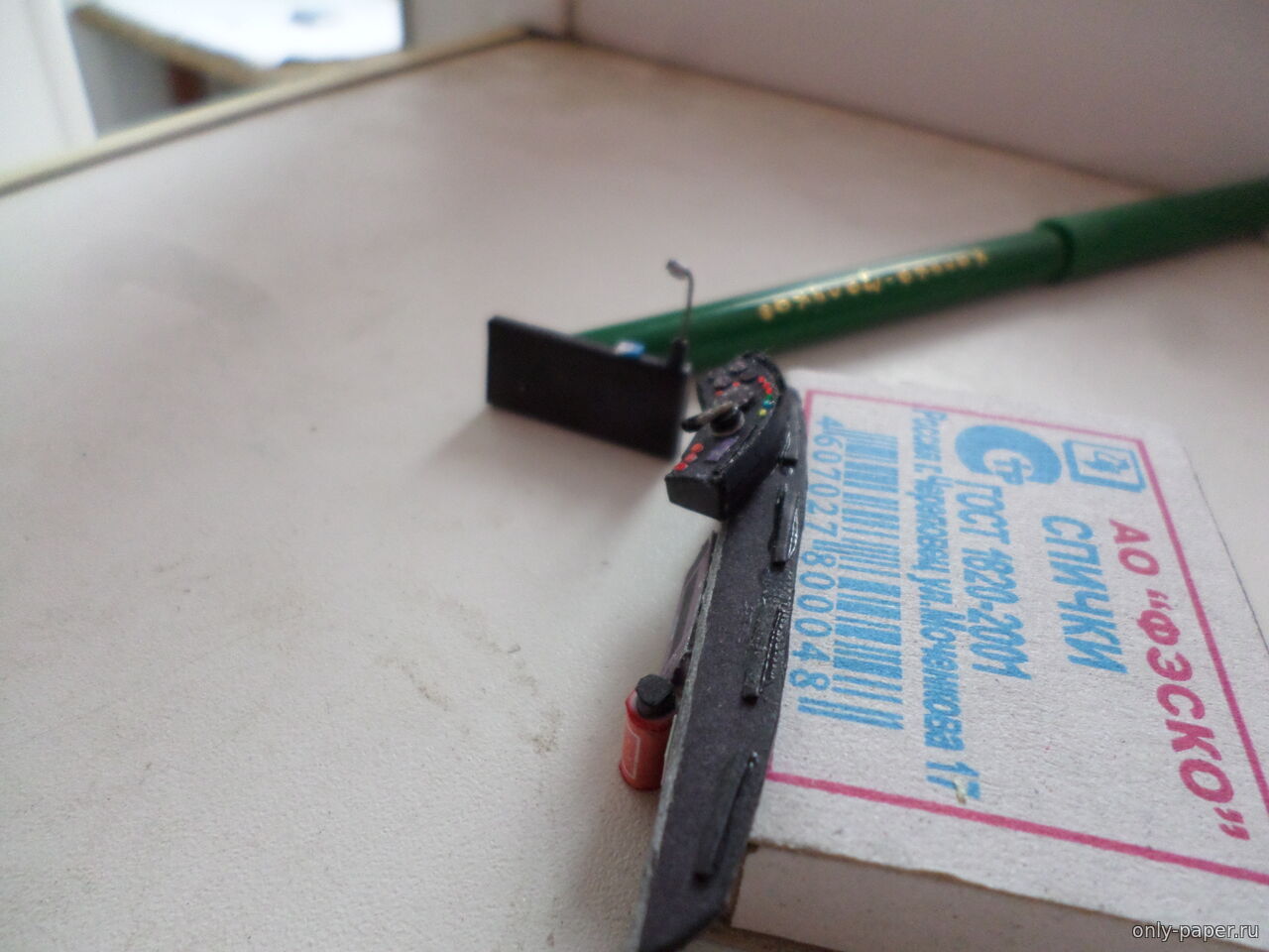

armiboДата: Пятница, 26.06.2026, 22:20 | Сообщение # 5
Сообщений: 9188
Репутация: 10708

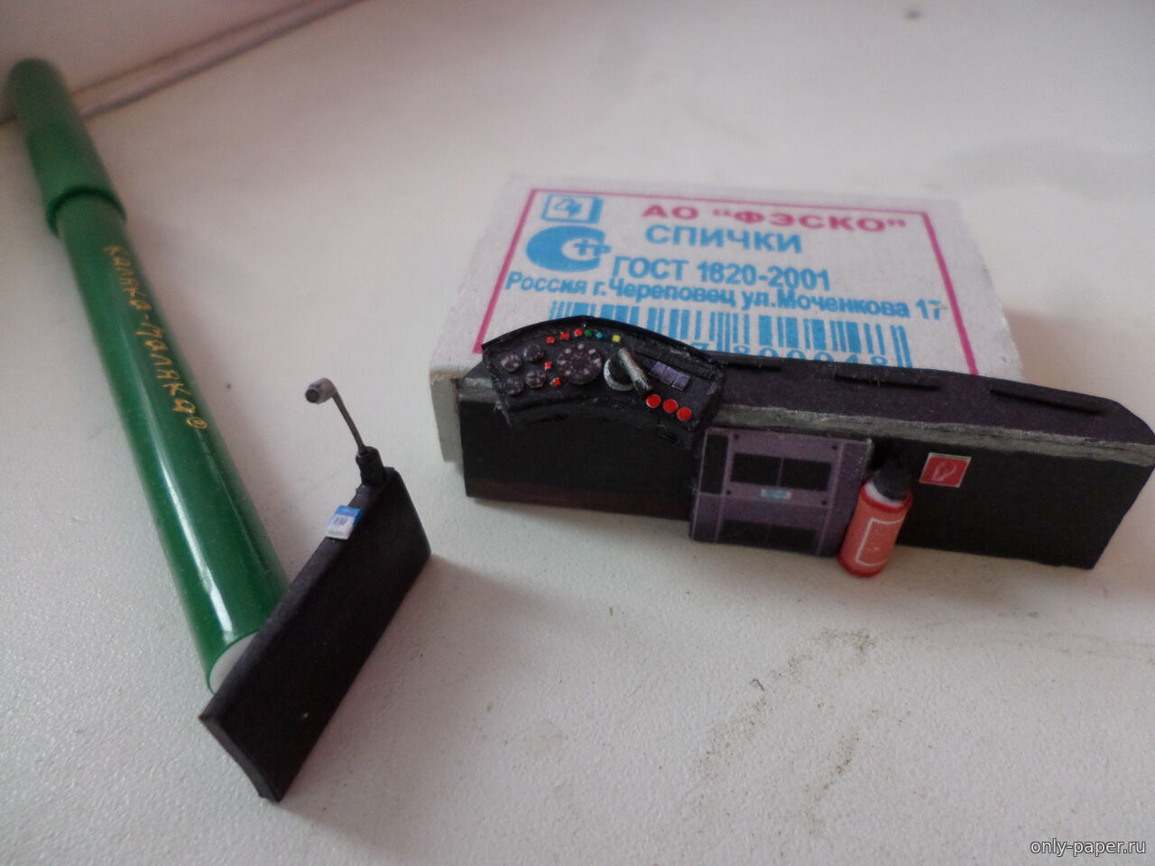

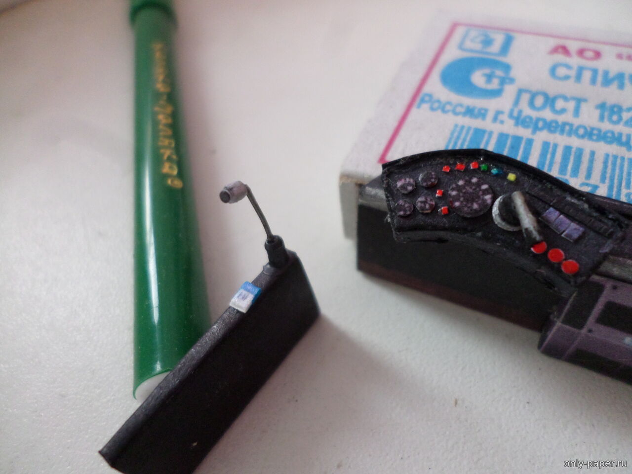

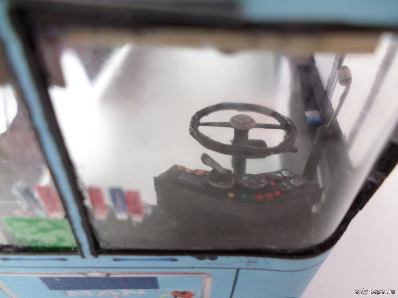

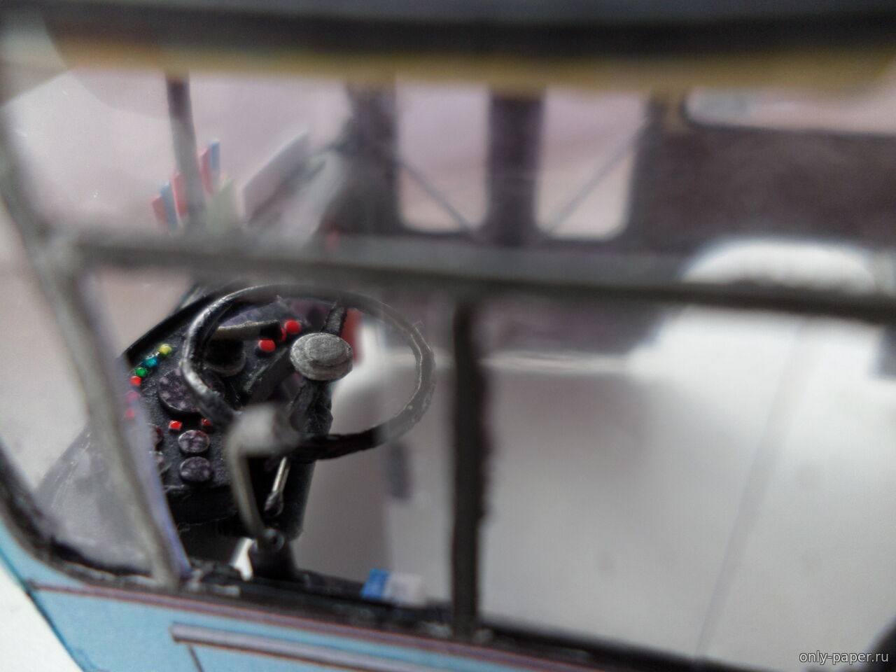

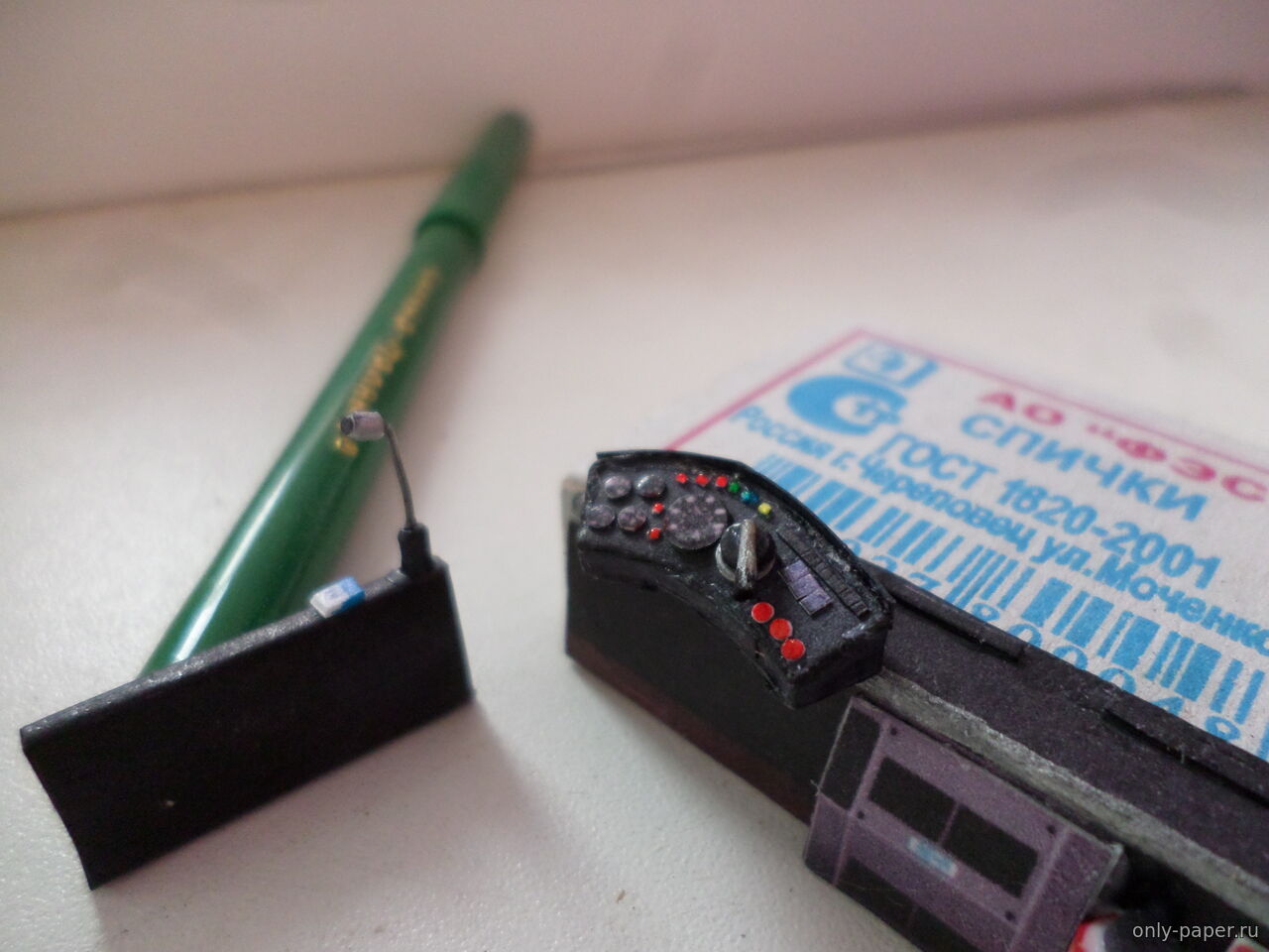

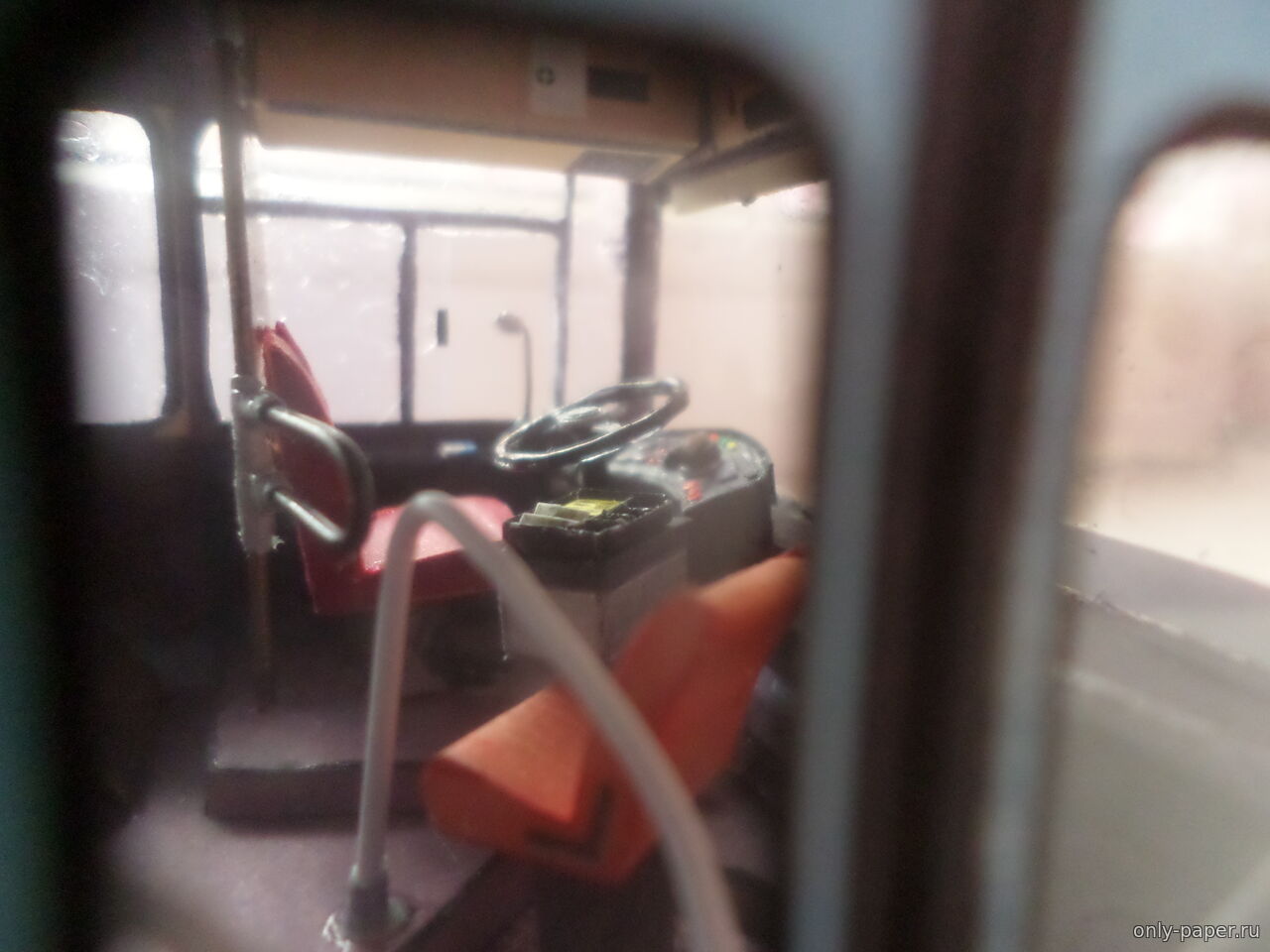

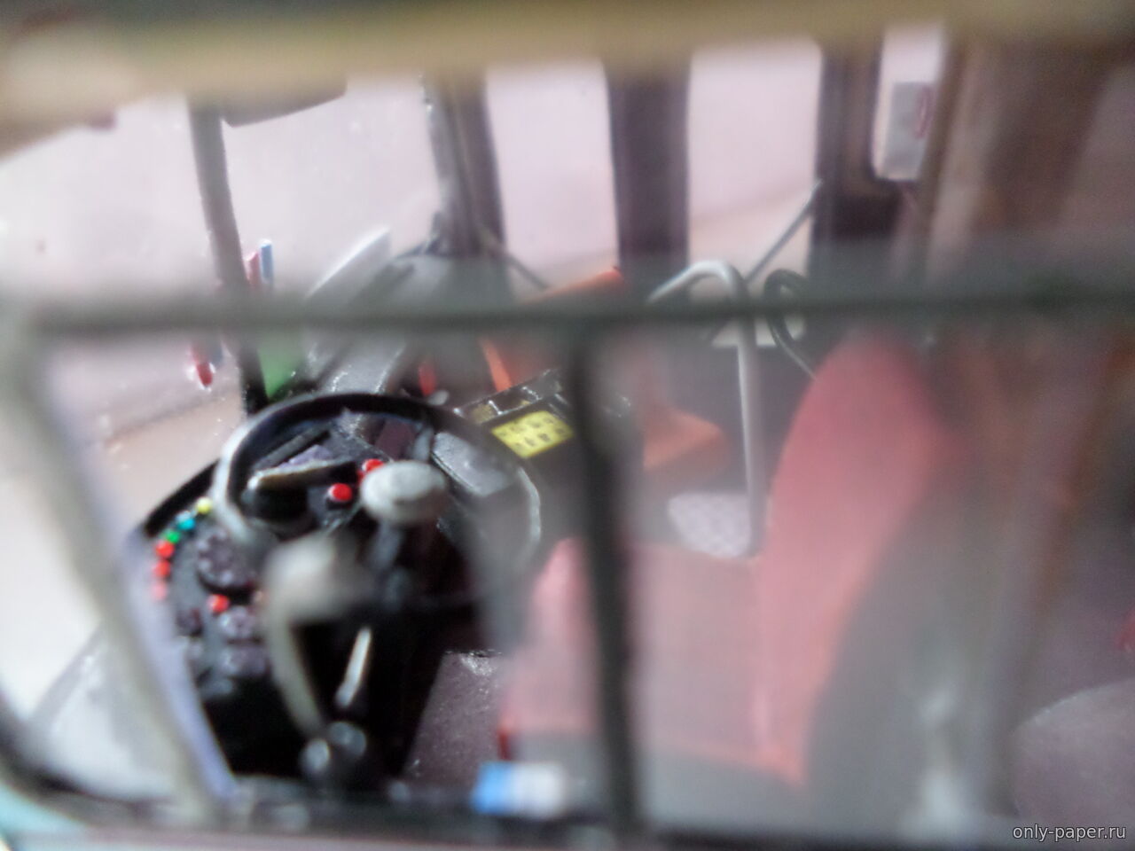

Приборная панель. Кран стояночного тормоза находится прямо на ней:
Прикрепления: 7089989.jpg (138.5 Kb) · 2945024.jpg (136.8 Kb) · 8569021.jpg (143.5 Kb) · 8490562.jpg (133.8 Kb) · 5099317.jpg (120.6 Kb) · 1866462.jpg (113.8 Kb) · 2855369.jpg (141.1 Kb) · 5690832.jpg (177.6 Kb)

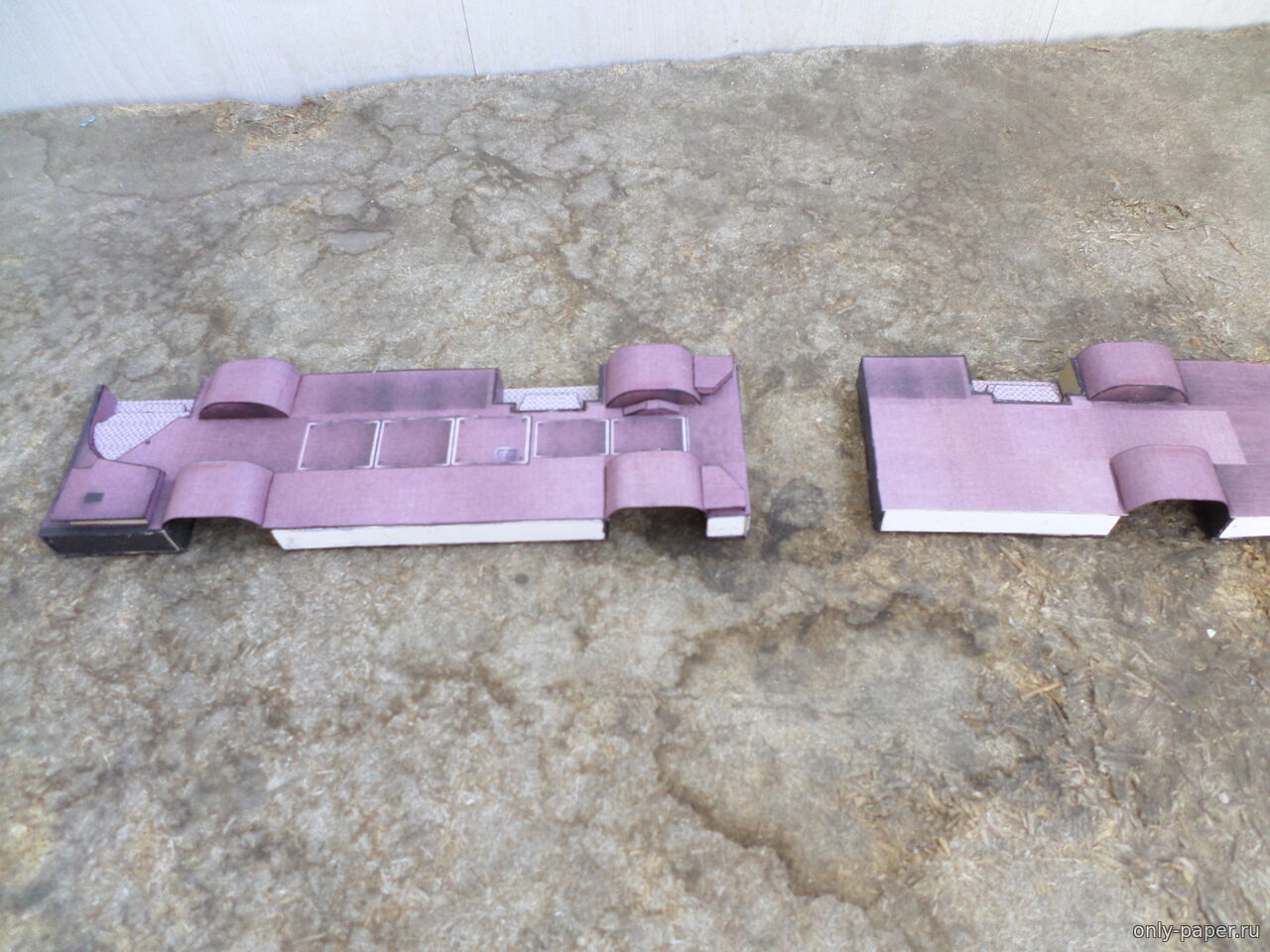

armiboДата: Понедельник, 29.06.2026, 15:40 | Сообщение # 6
Сообщений: 9188
Репутация: 10708

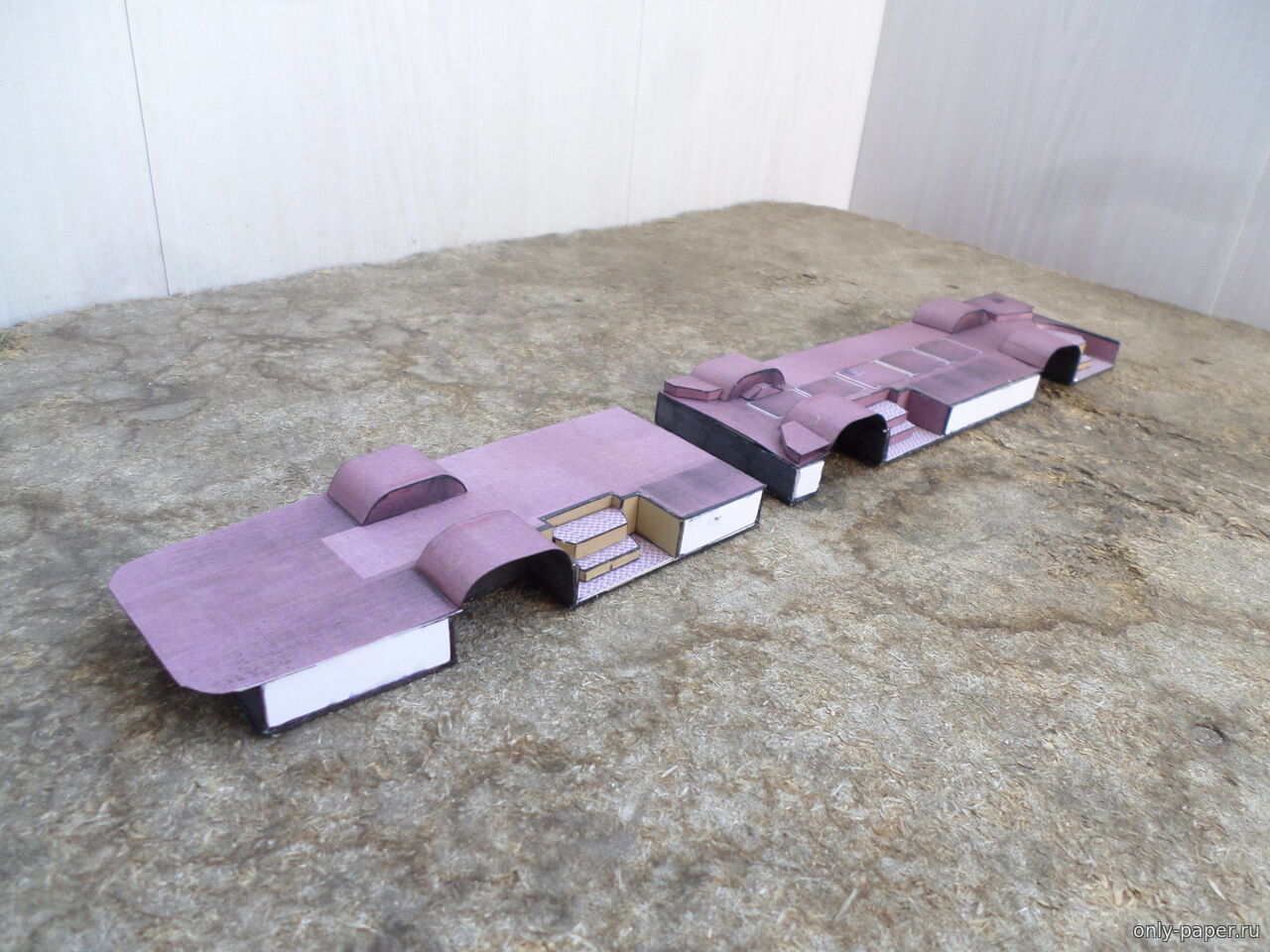

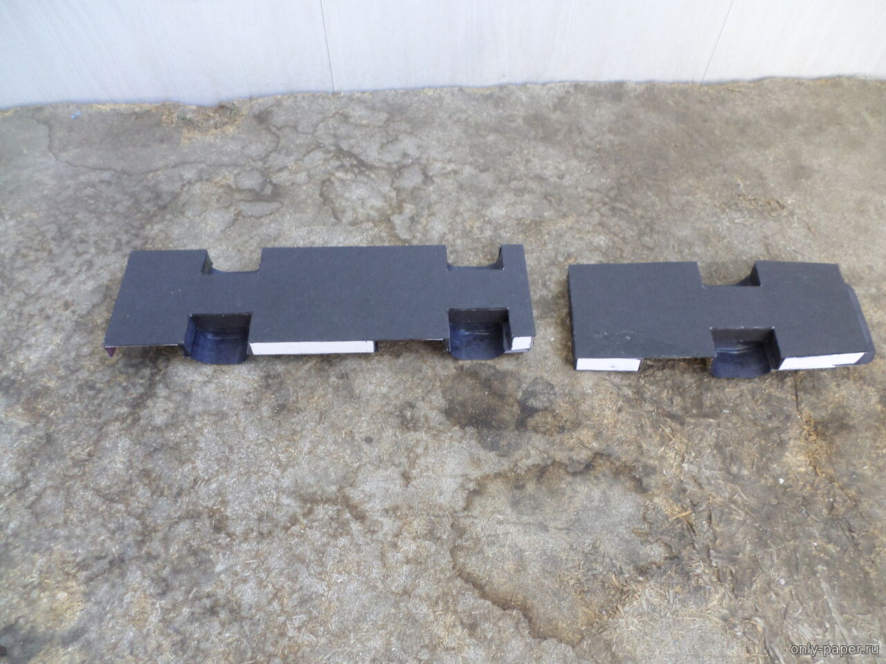

Днище готово :
Прикрепления: 3139579.jpg (220.3 Kb) · 9464756.jpg (187.0 Kb) · 4854394.jpg (219.5 Kb) · 4127860.jpg (259.1 Kb) · 4201188.jpg (220.6 Kb) · 2741106.jpg (225.0 Kb)

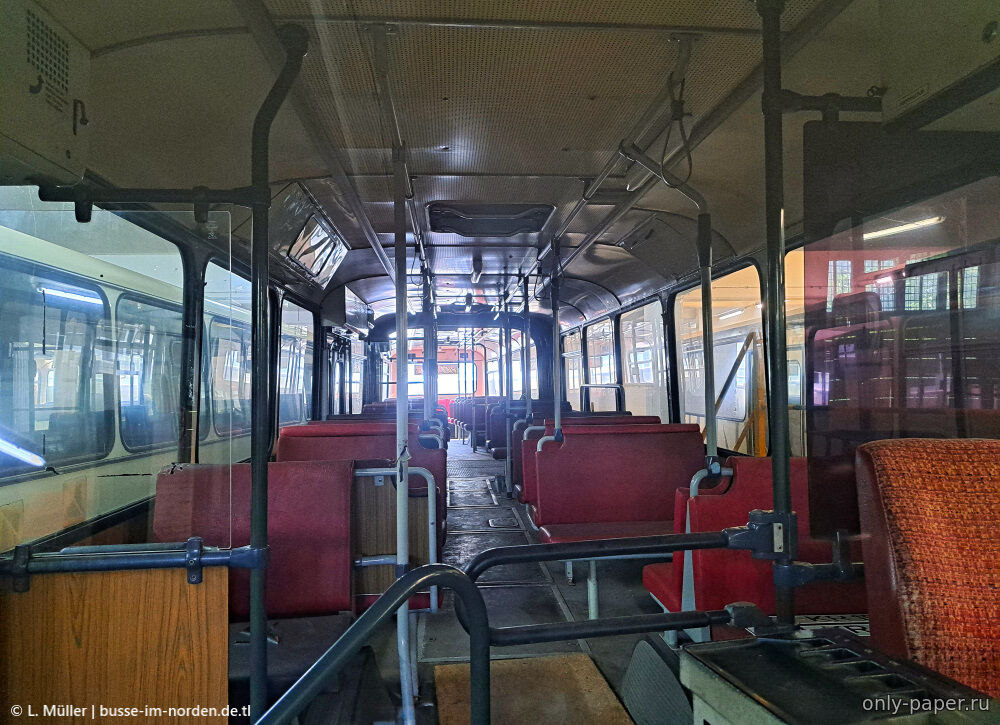

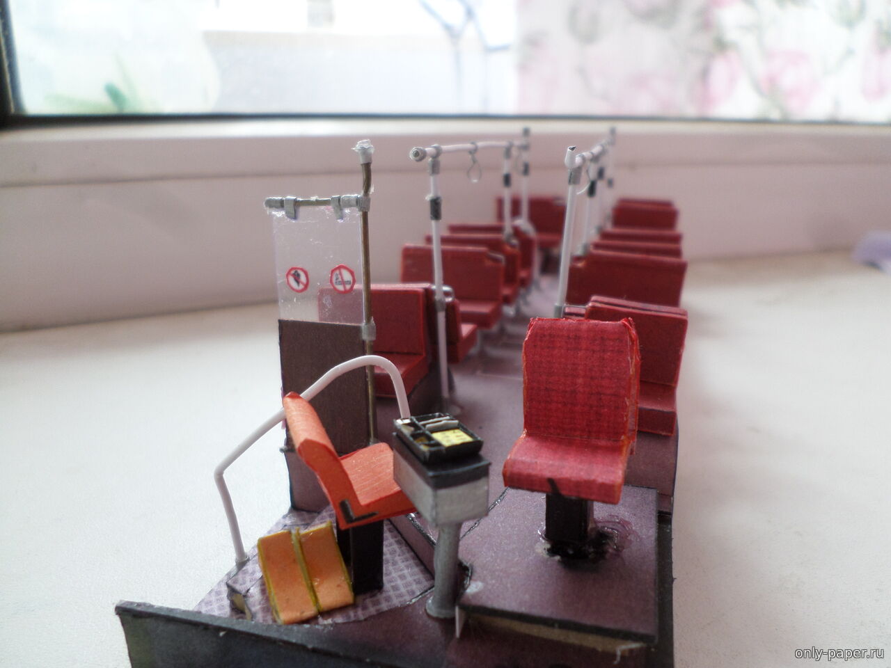

armiboДата: Воскресенье, 26.07.2026, 00:03 | Сообщение # 9
Сообщений: 9188
Репутация: 10708

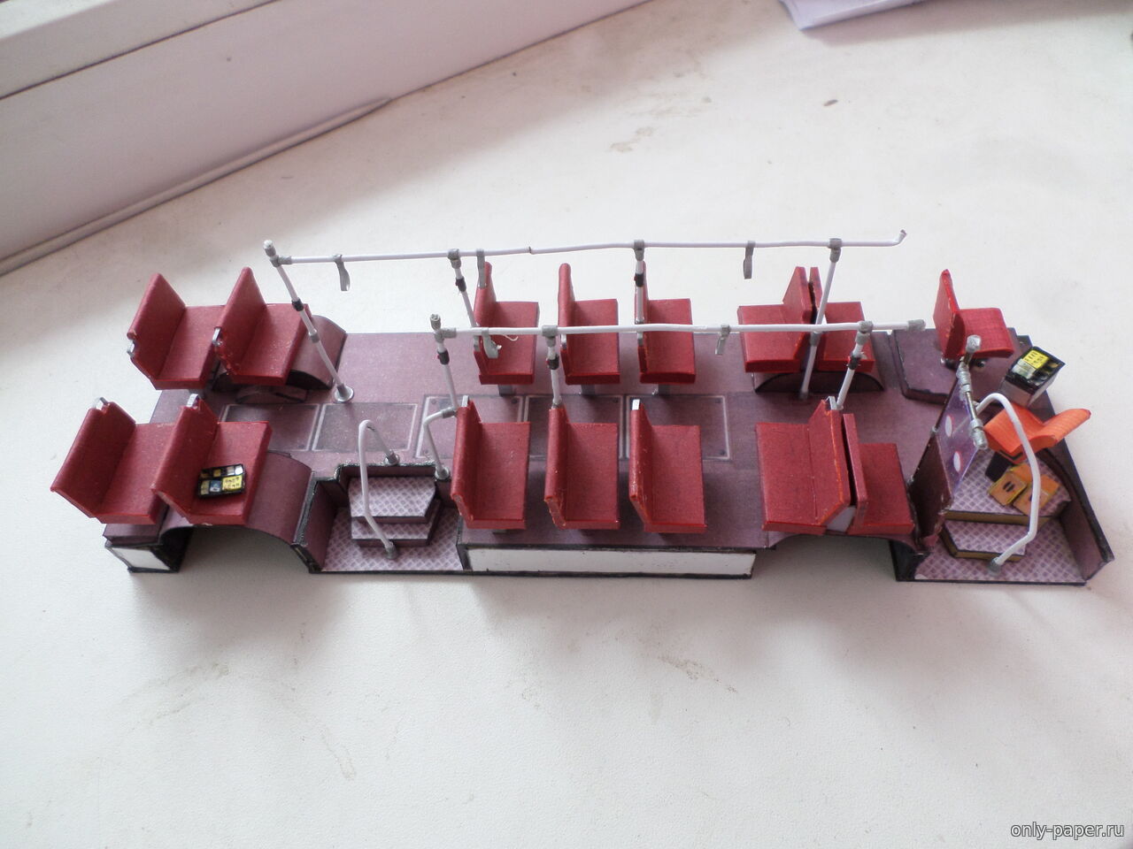

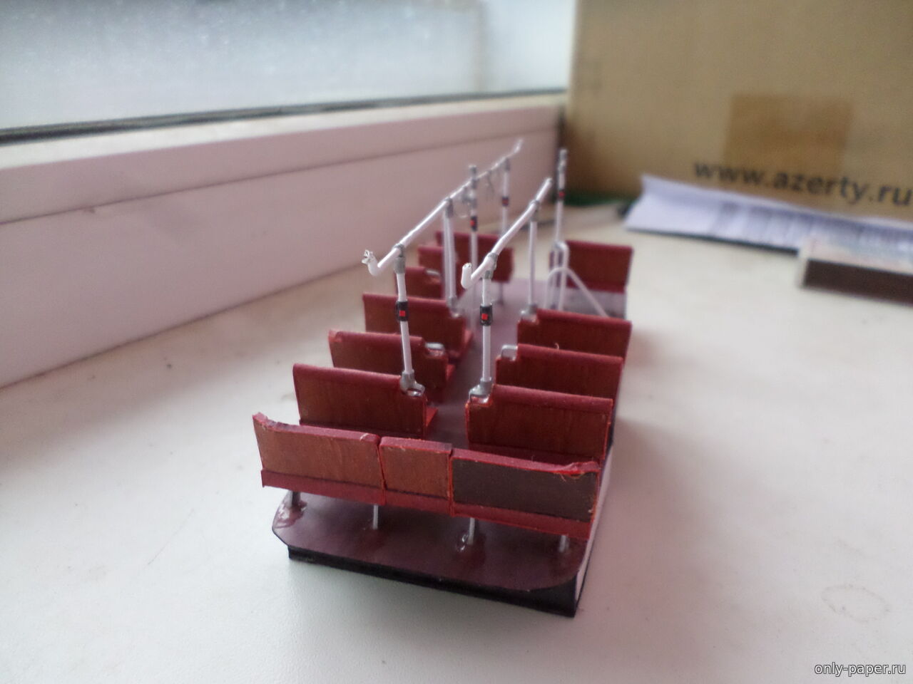

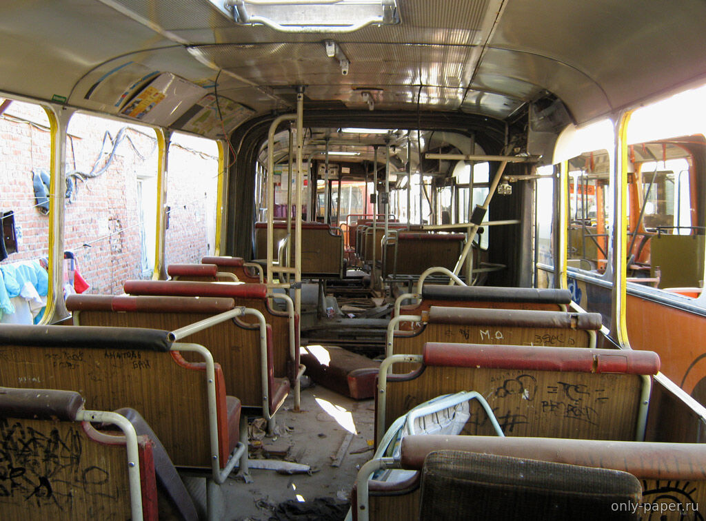

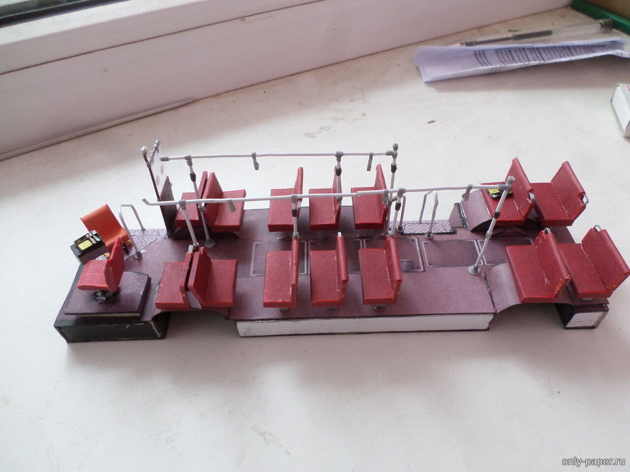

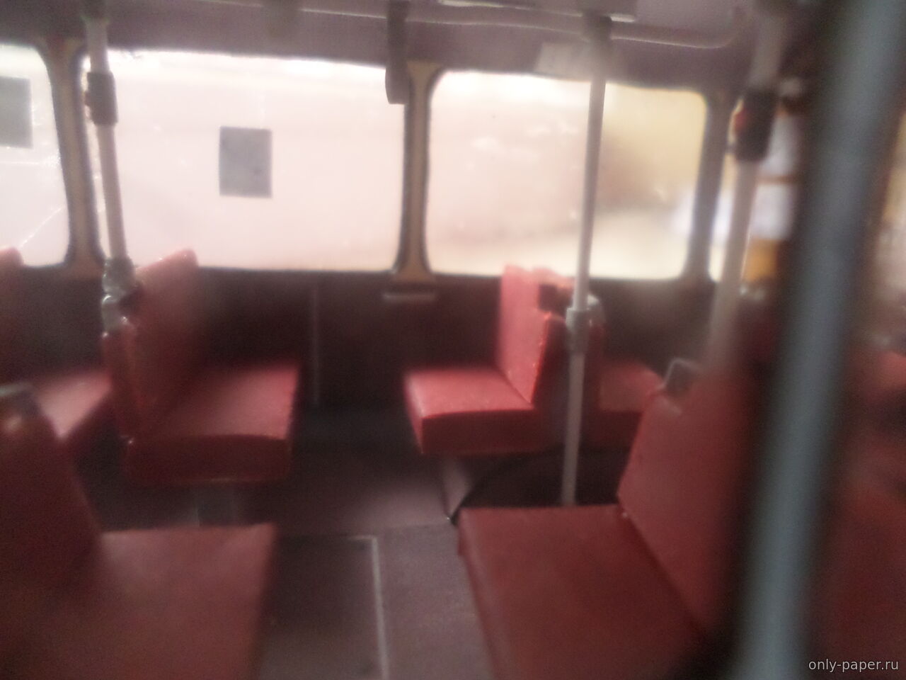

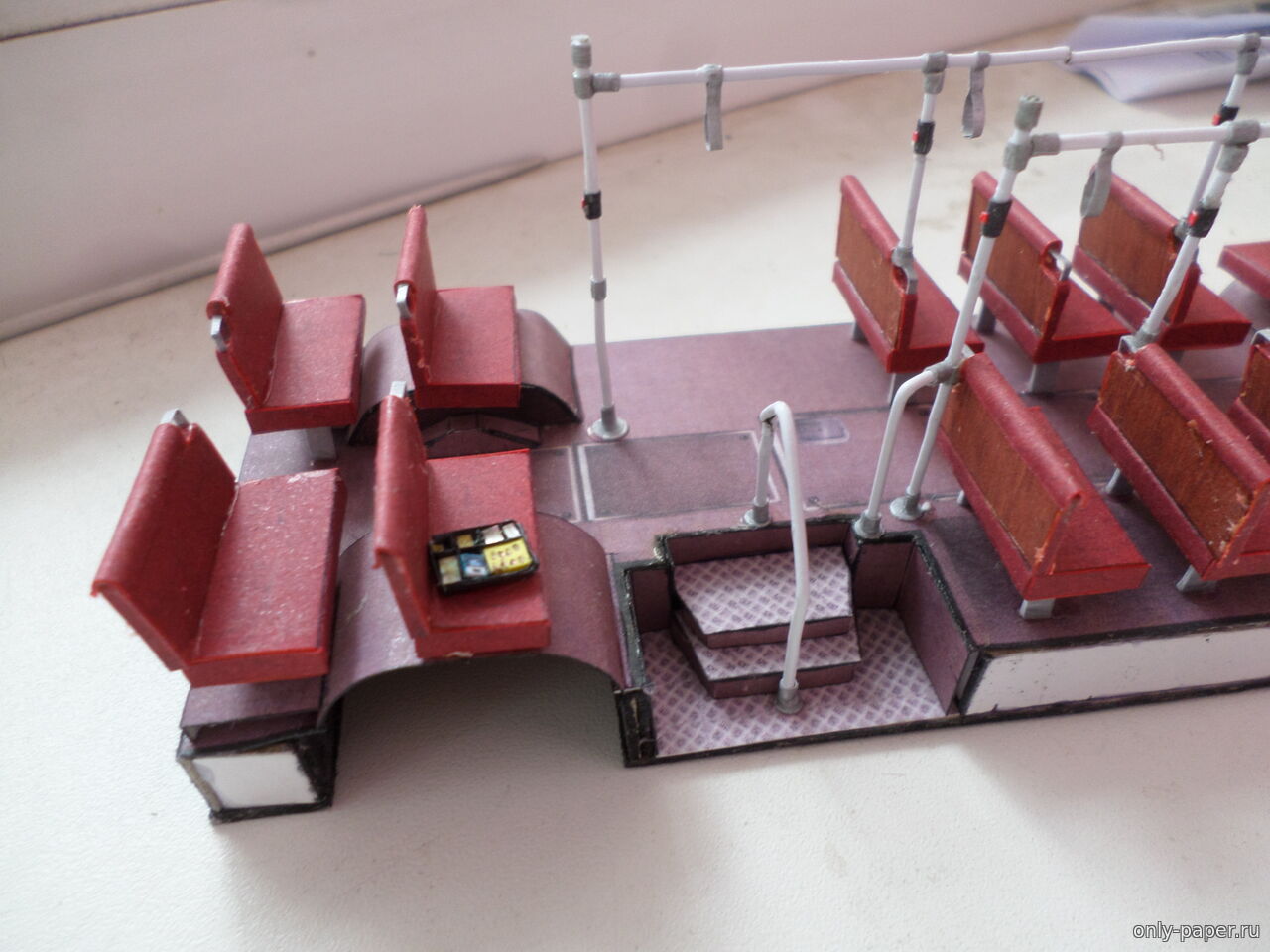

Нашёл вот такие фотки салона, примерно по ним и буду ориентироваться, то есть сиденья будут расставлены по схеме 2+2, да и расцветочку диванов отсюда позаимствовал.

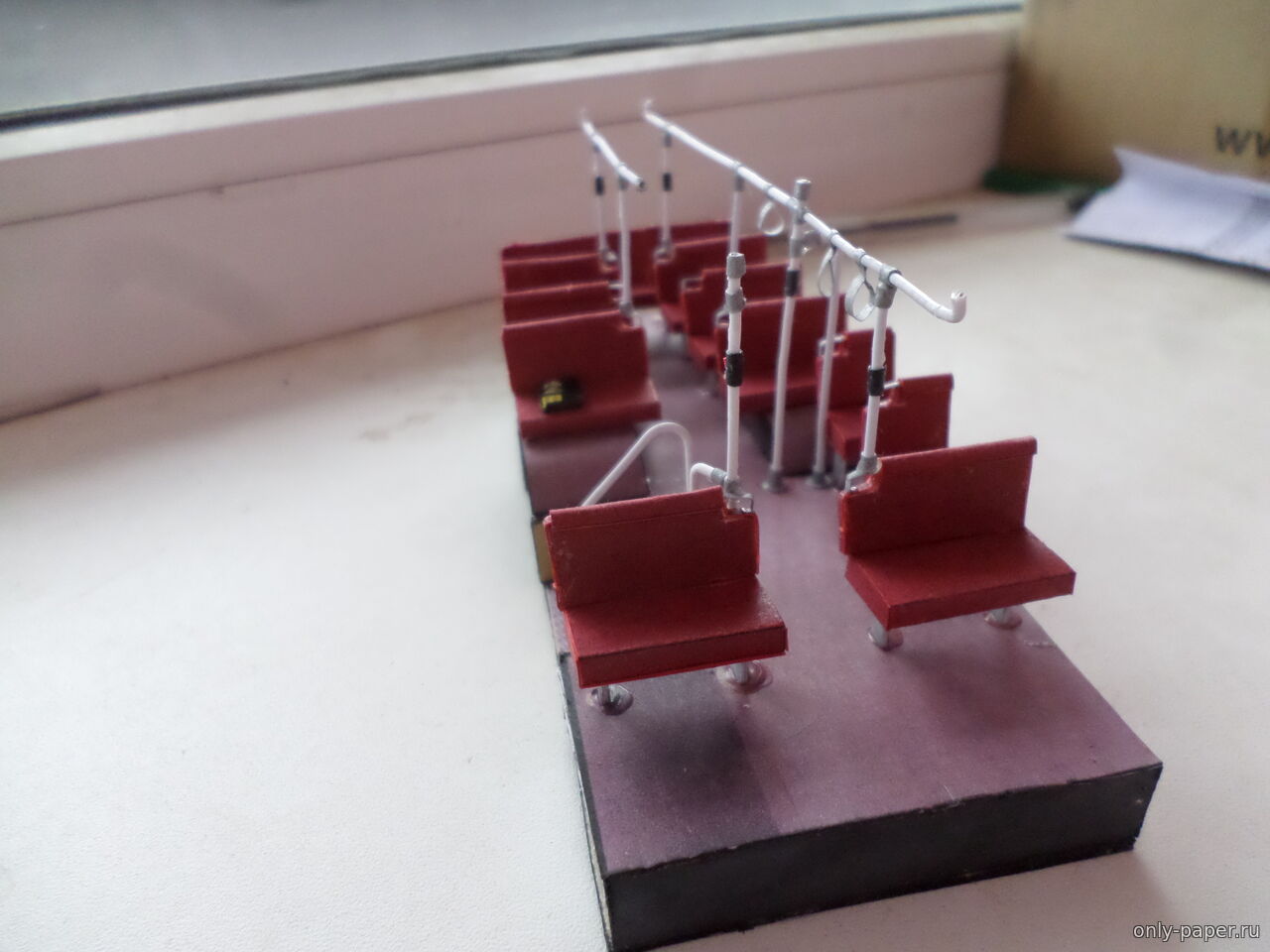

Давненько я что-то ничего здесь не выкладывал... Выложу готовое днище тягача, с сиденьями, поручнями:
Прикрепления: 7946198.jpg (152.3 Kb) · 2752628.jpg (155.2 Kb) · 5172330.jpg (136.1 Kb) · 7083949.jpg (152.9 Kb) · 5804858.jpg (157.7 Kb) · 2402592.jpg (132.4 Kb) · 4292883.jpg (130.9 Kb) · 4456956.jpg (196.2 Kb) · 6487552.jpg (198.2 Kb)
Сообщение отредактировал armibo - Воскресенье, 26.07.2026, 00:24

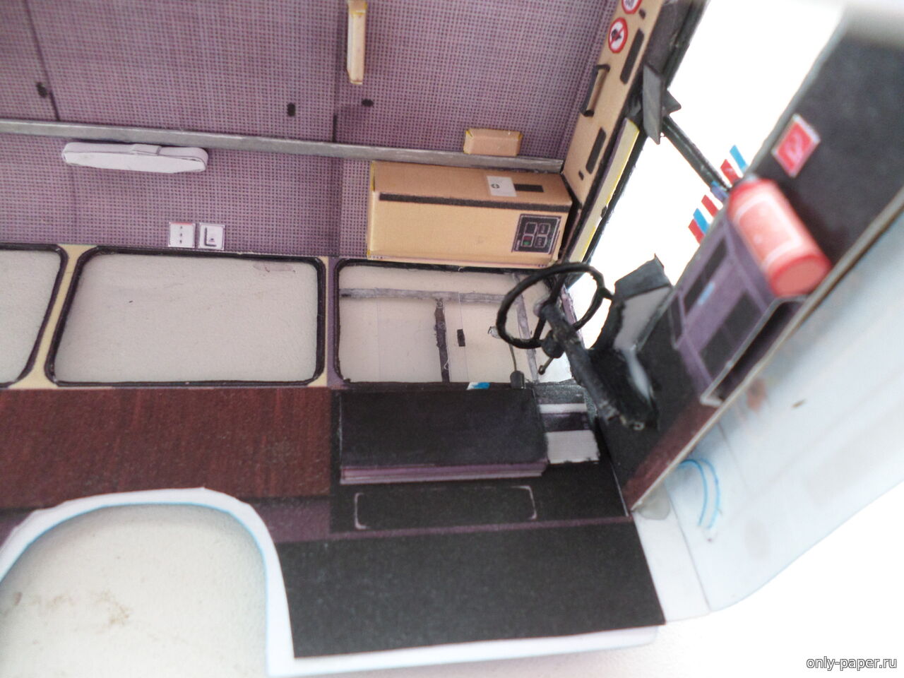

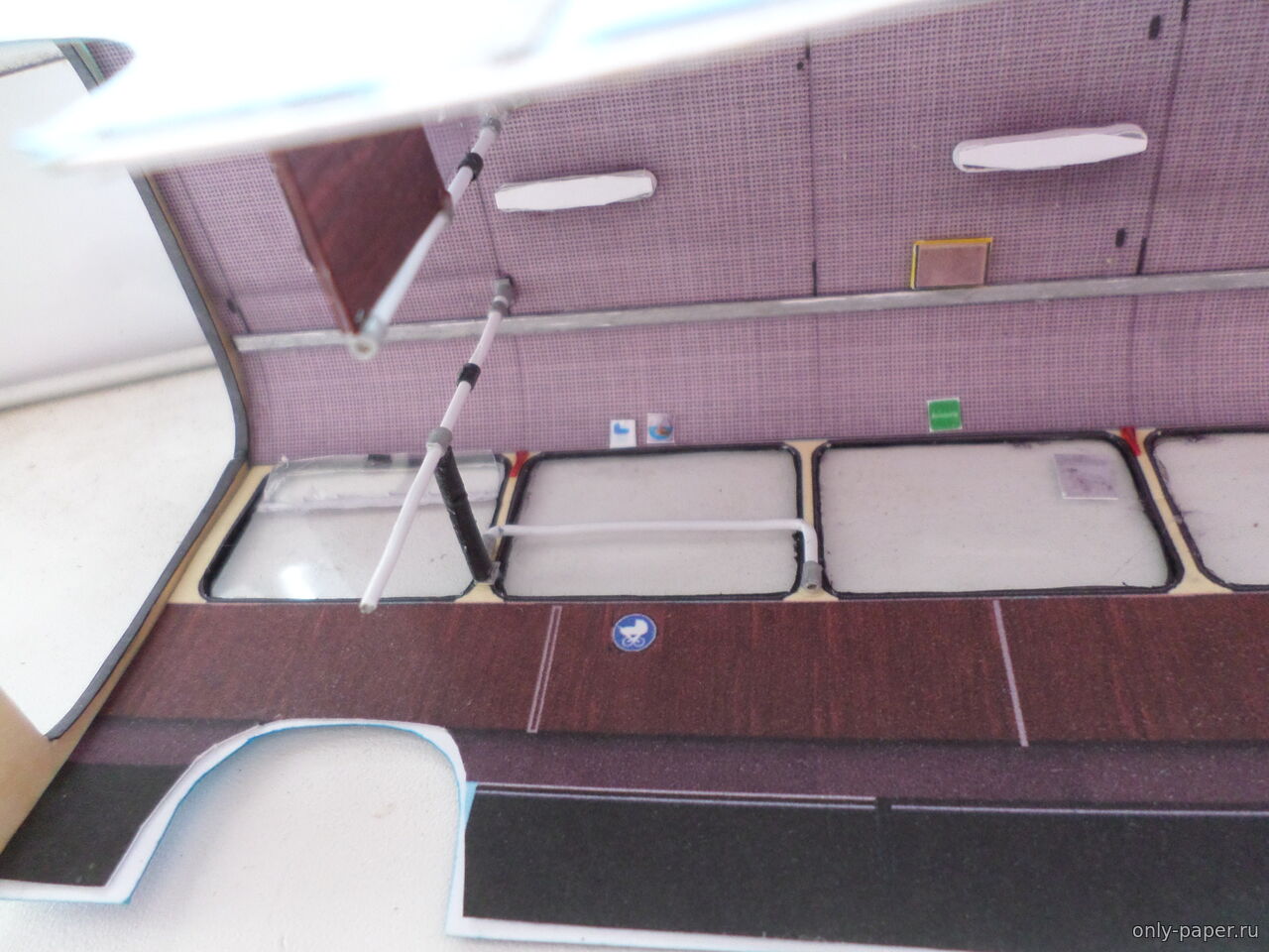

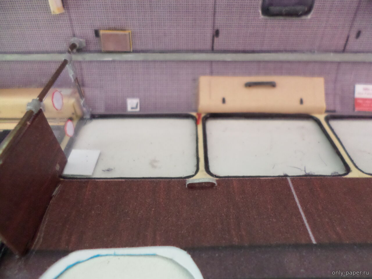

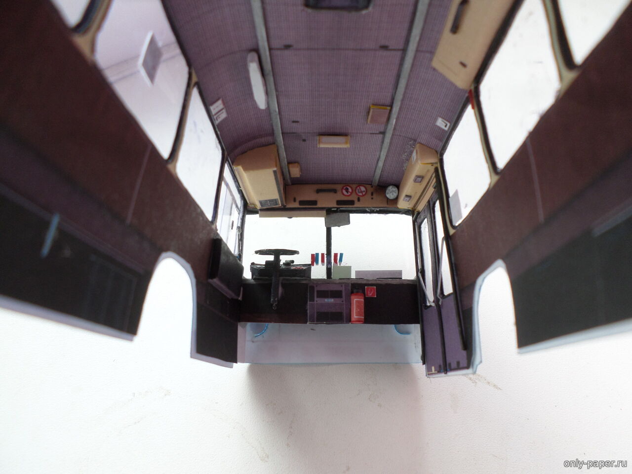

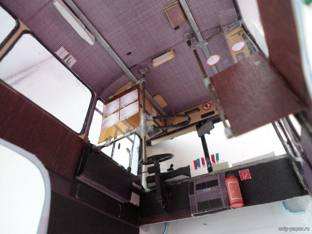

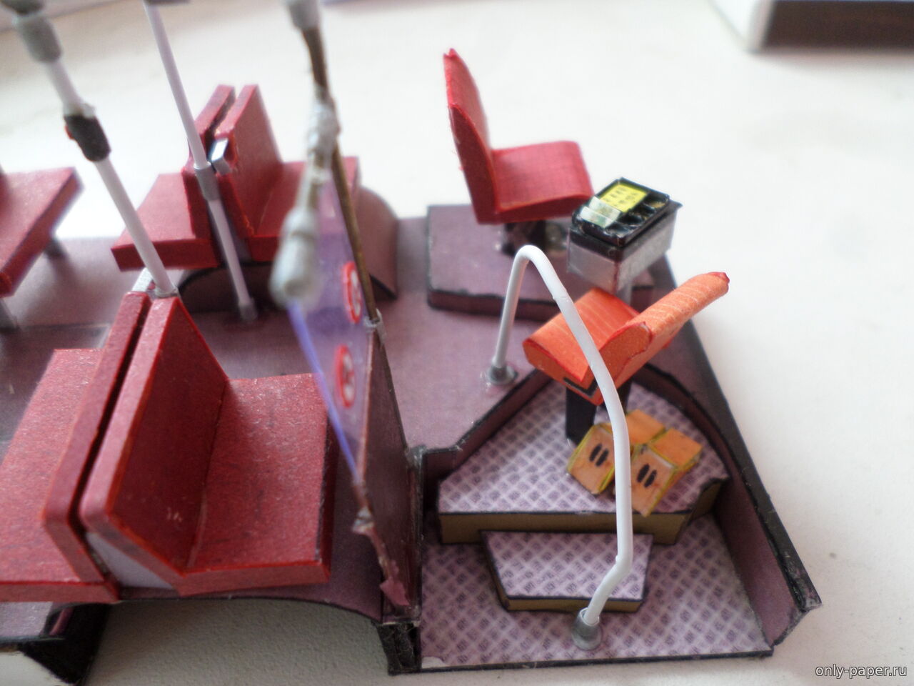

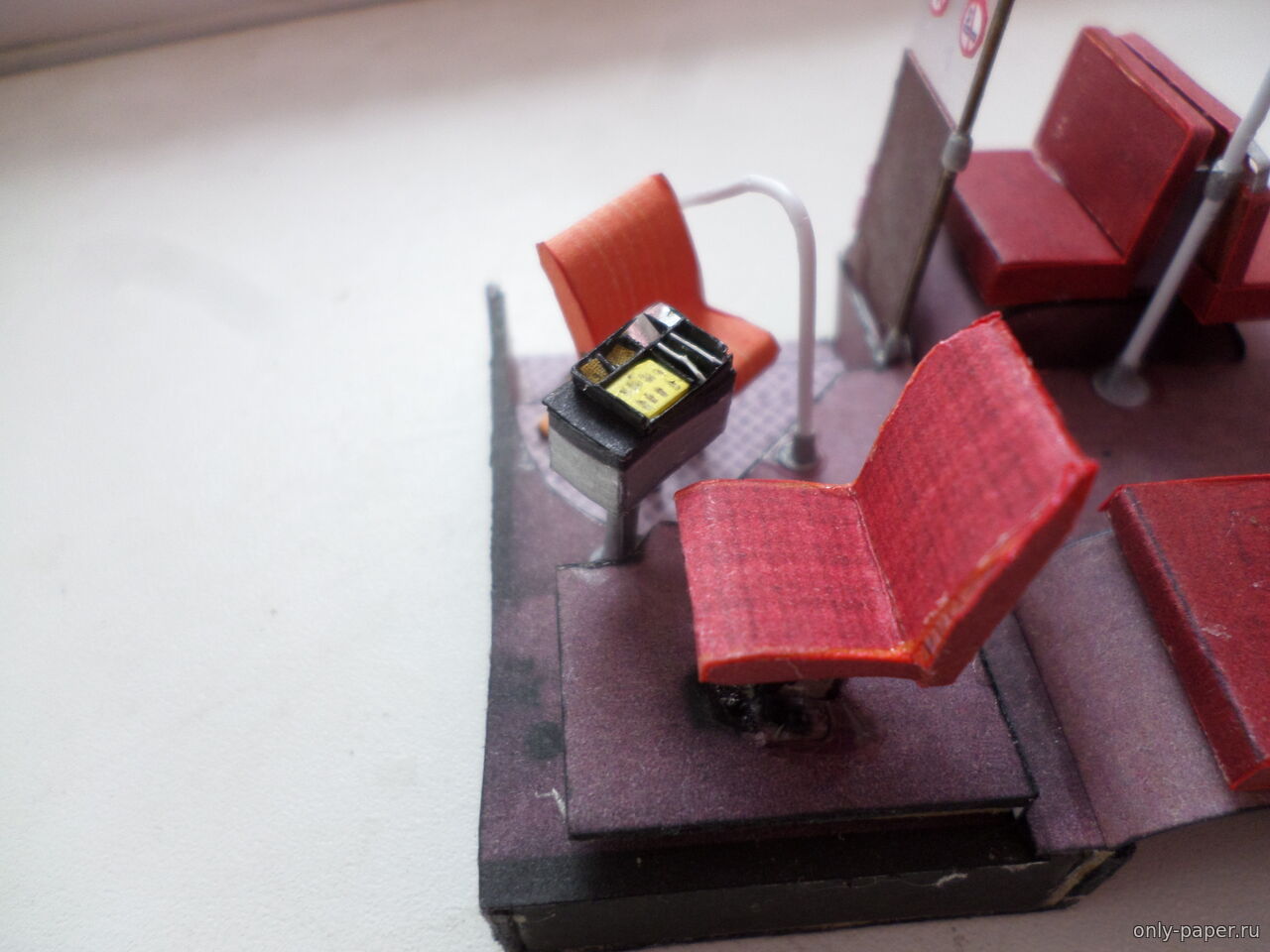

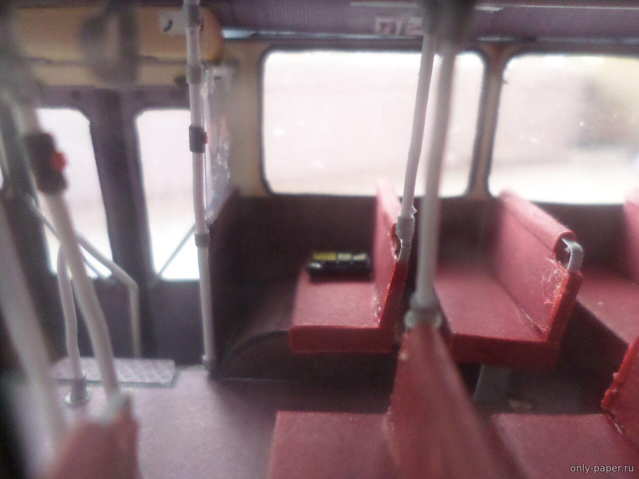

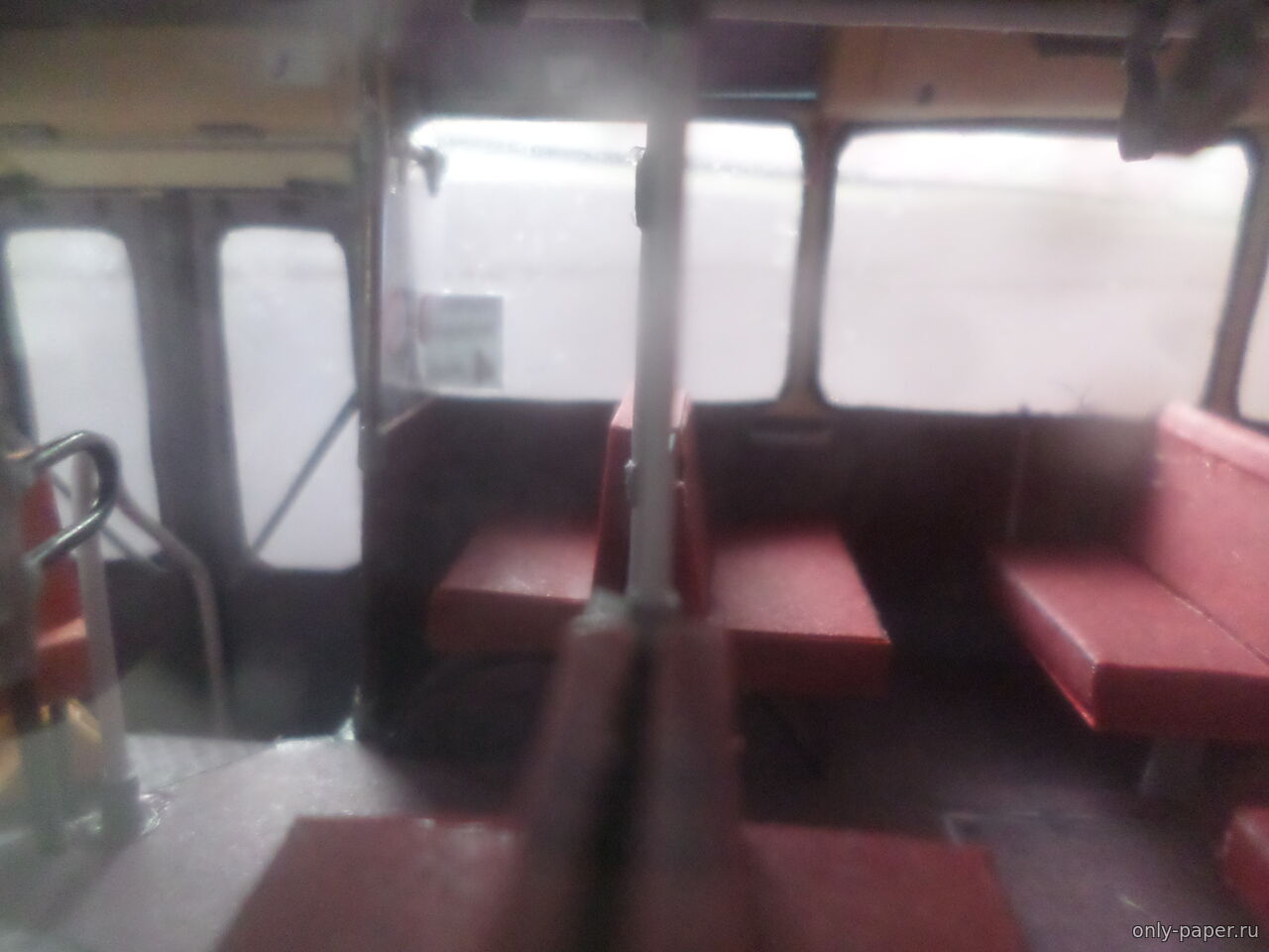

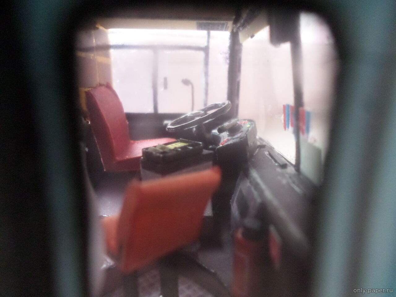

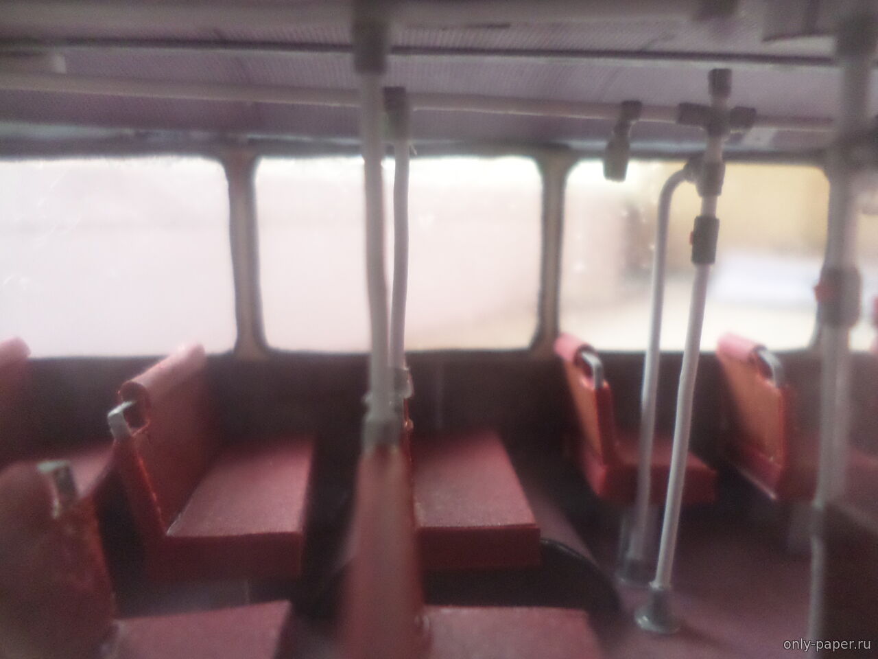

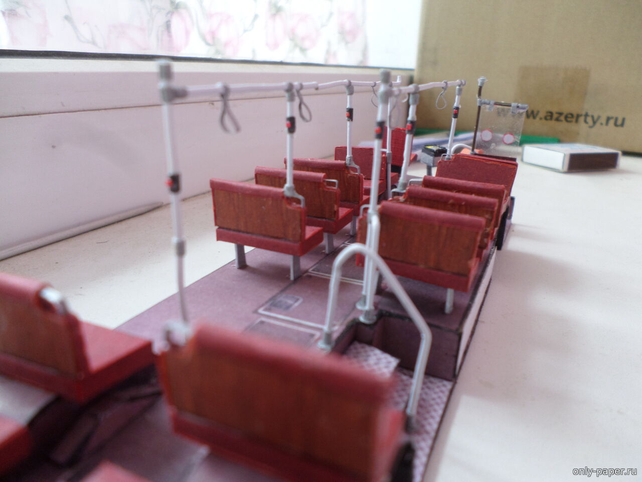

armiboДата: Воскресенье, 26.07.2026, 17:42 | Сообщение # 10
Сообщений: 9188
Репутация: 10708

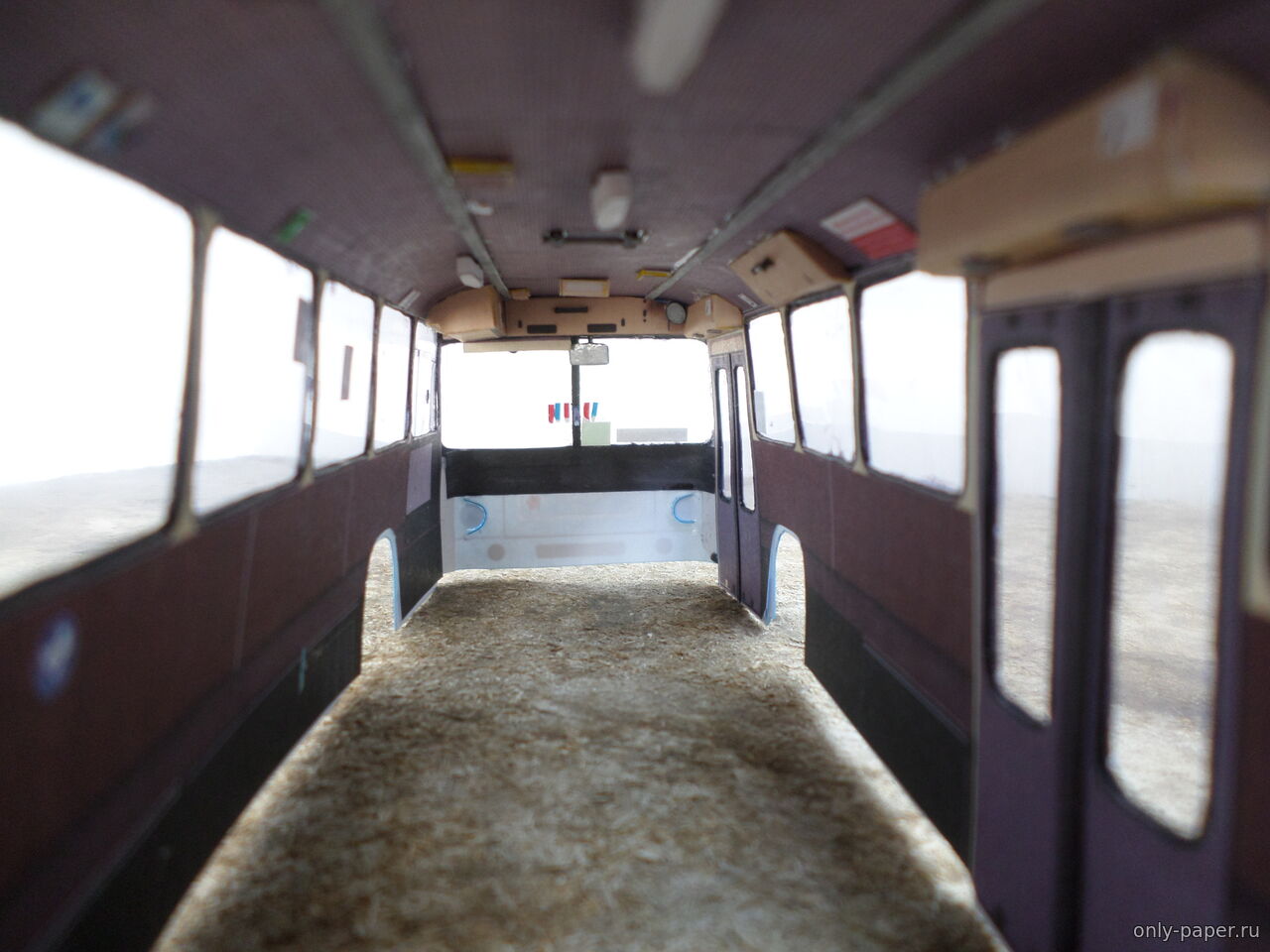

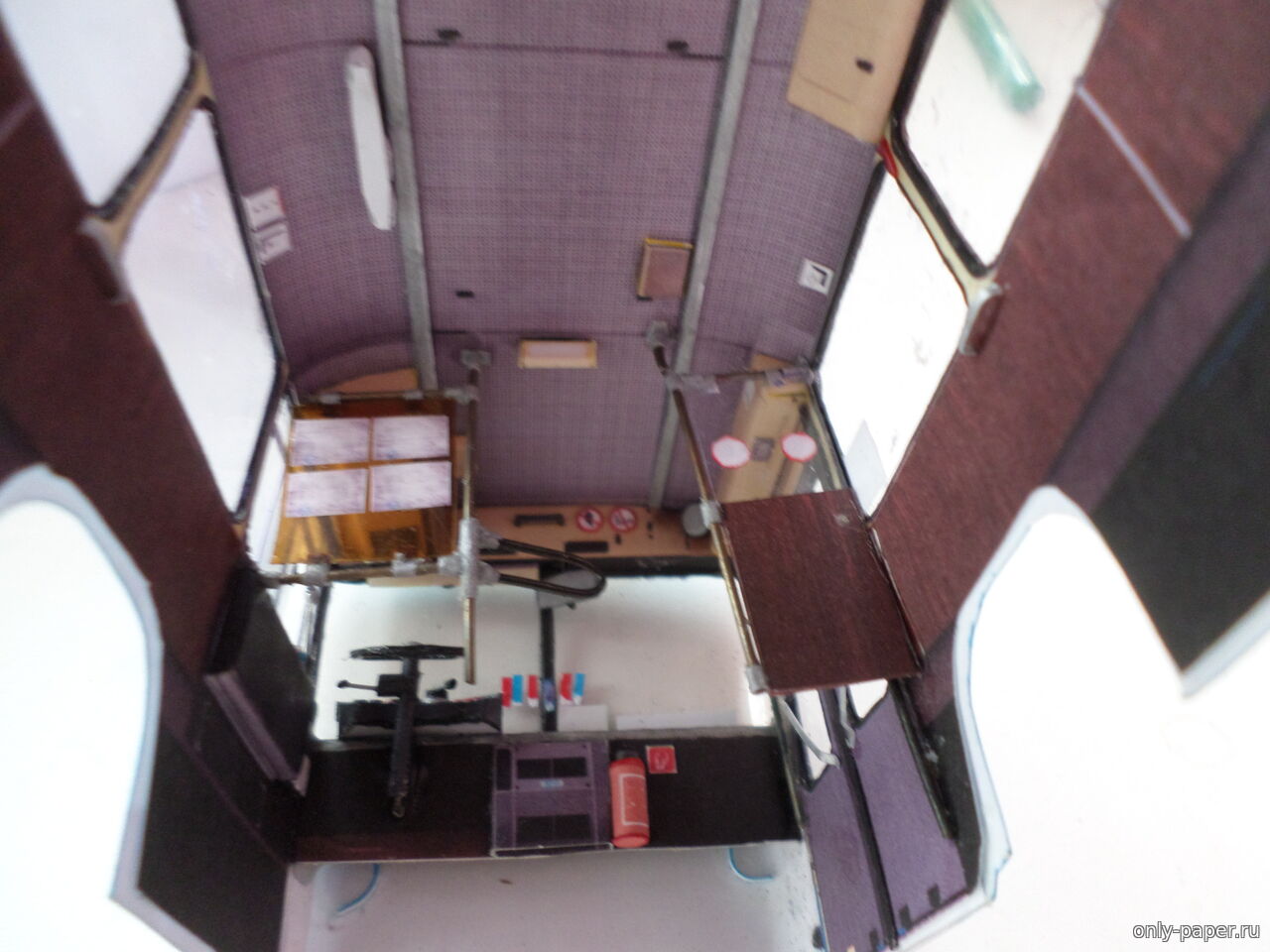

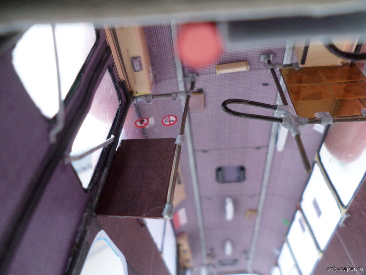

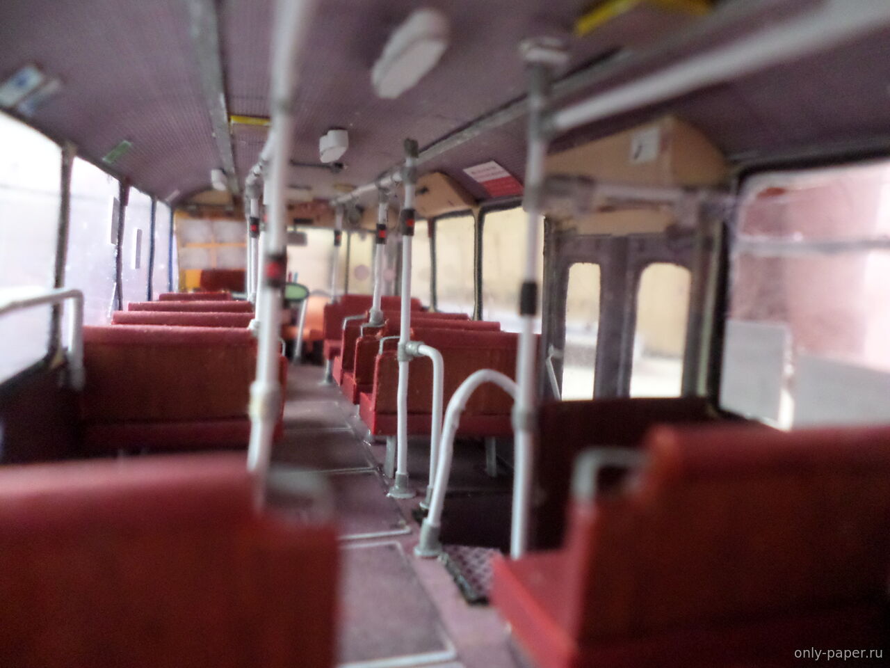

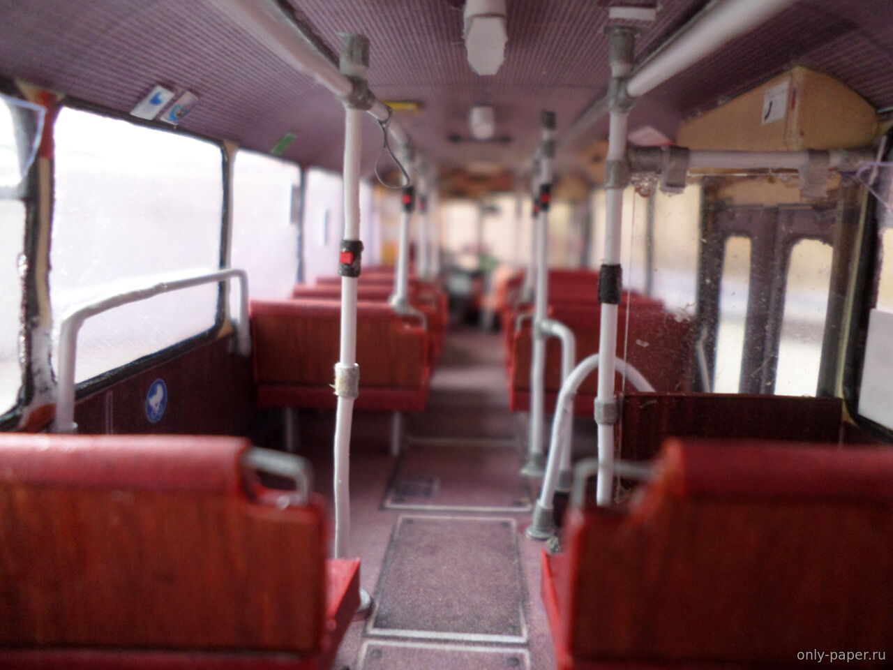

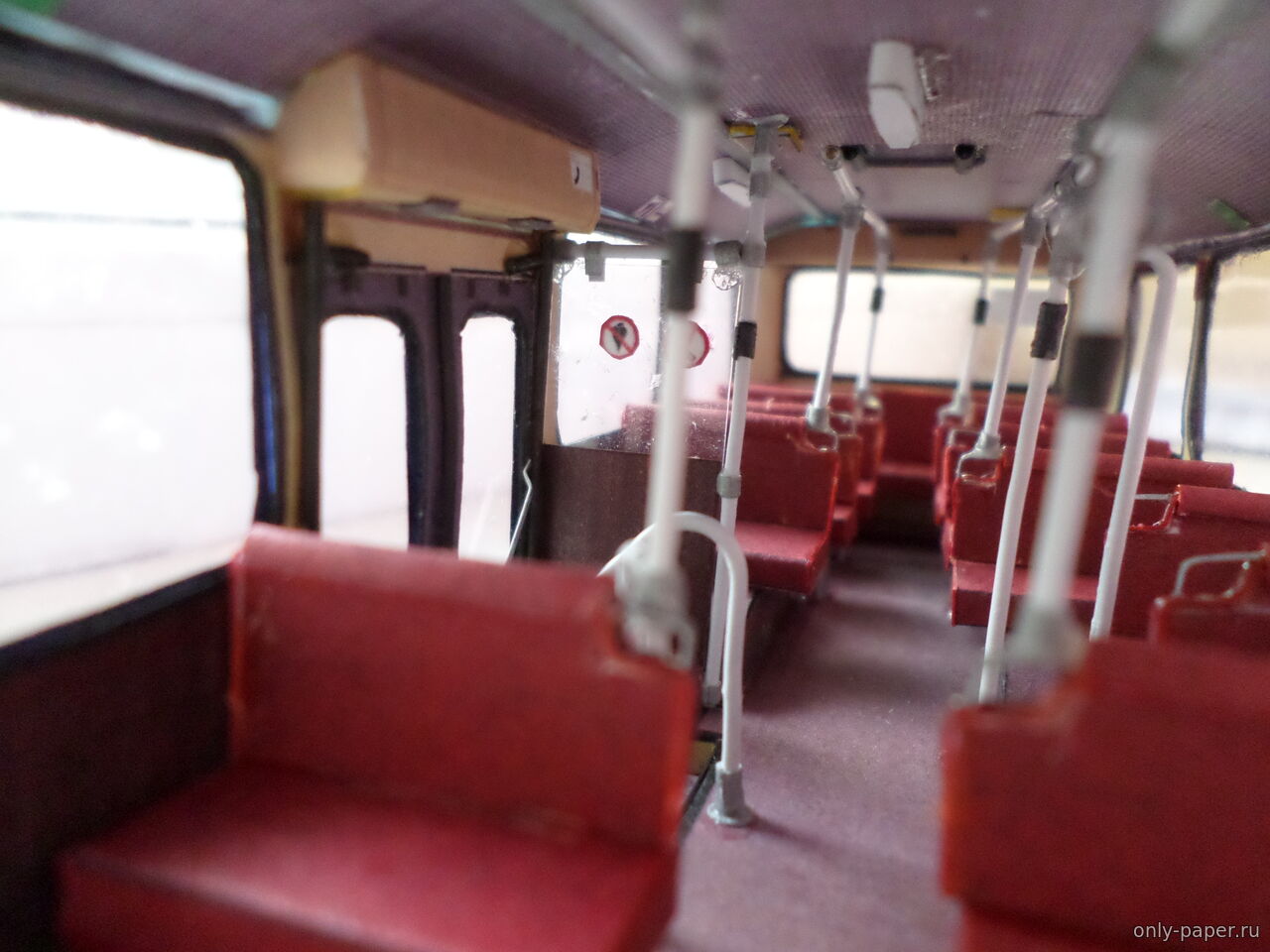

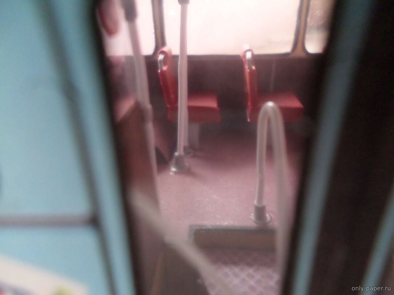

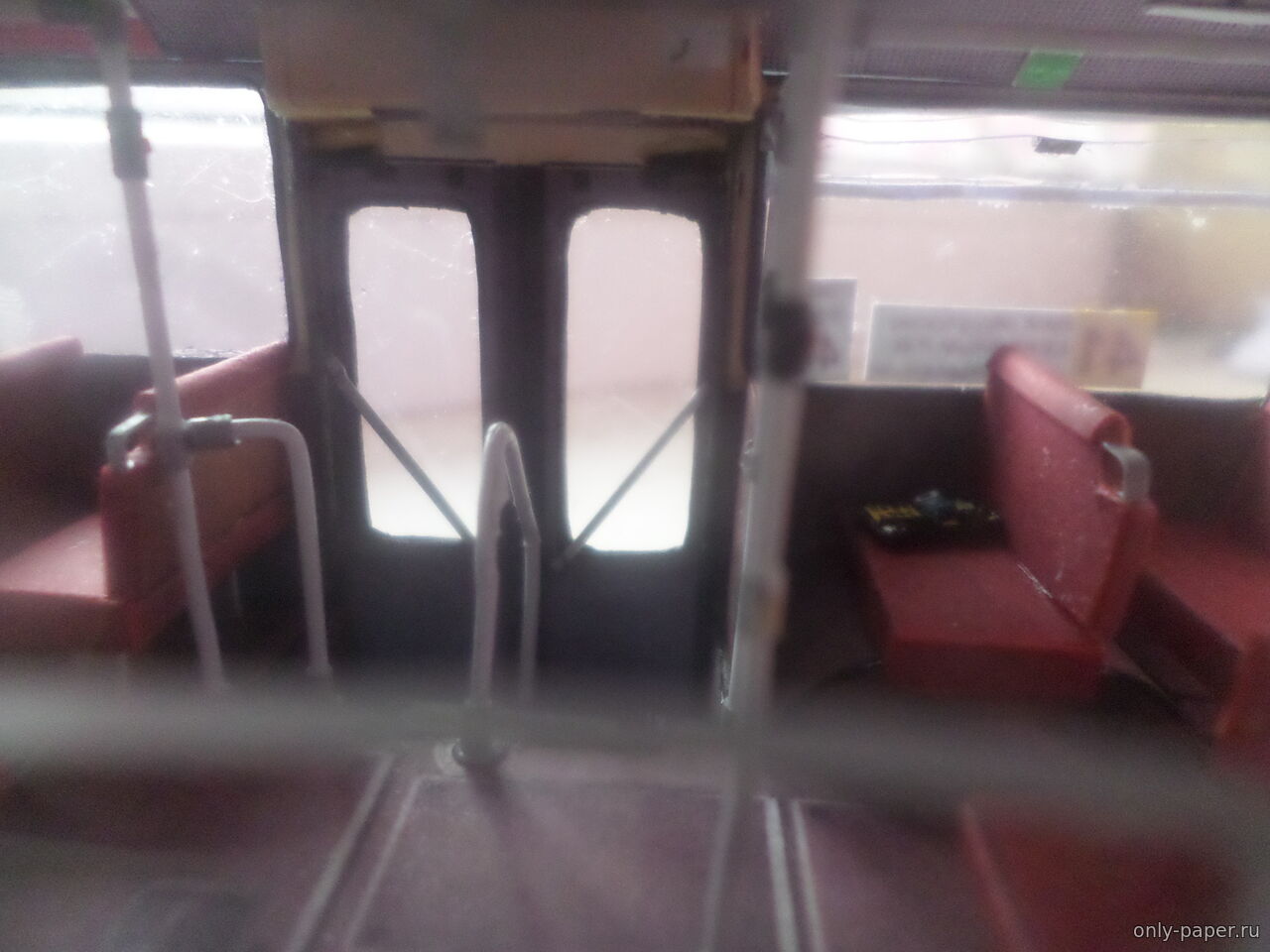

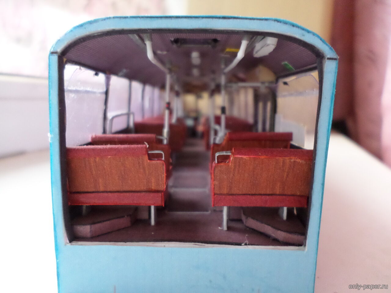

Вклеил днище в тягач:

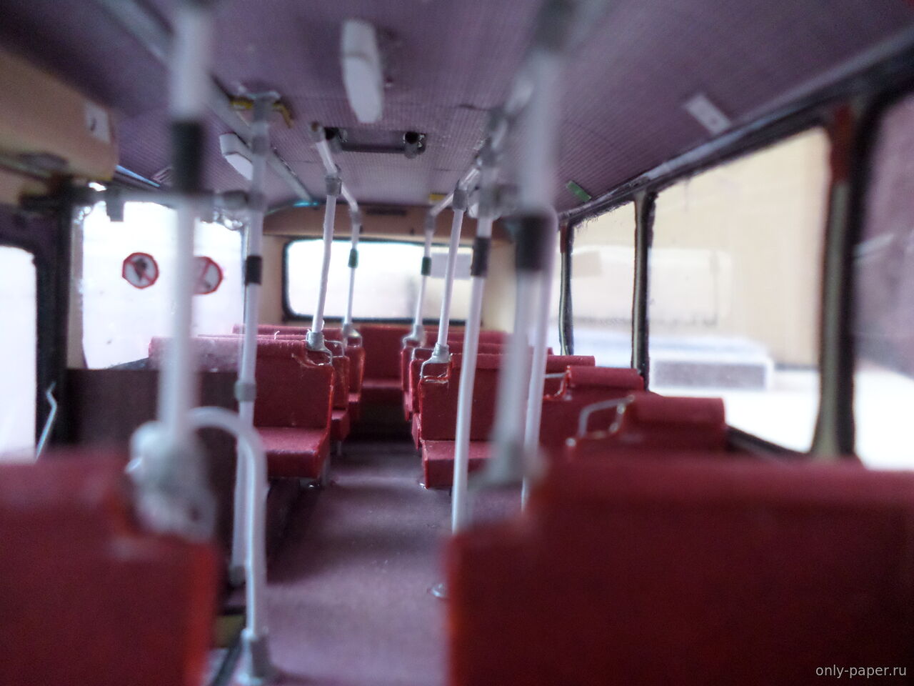

Рассмотрим интерьер:

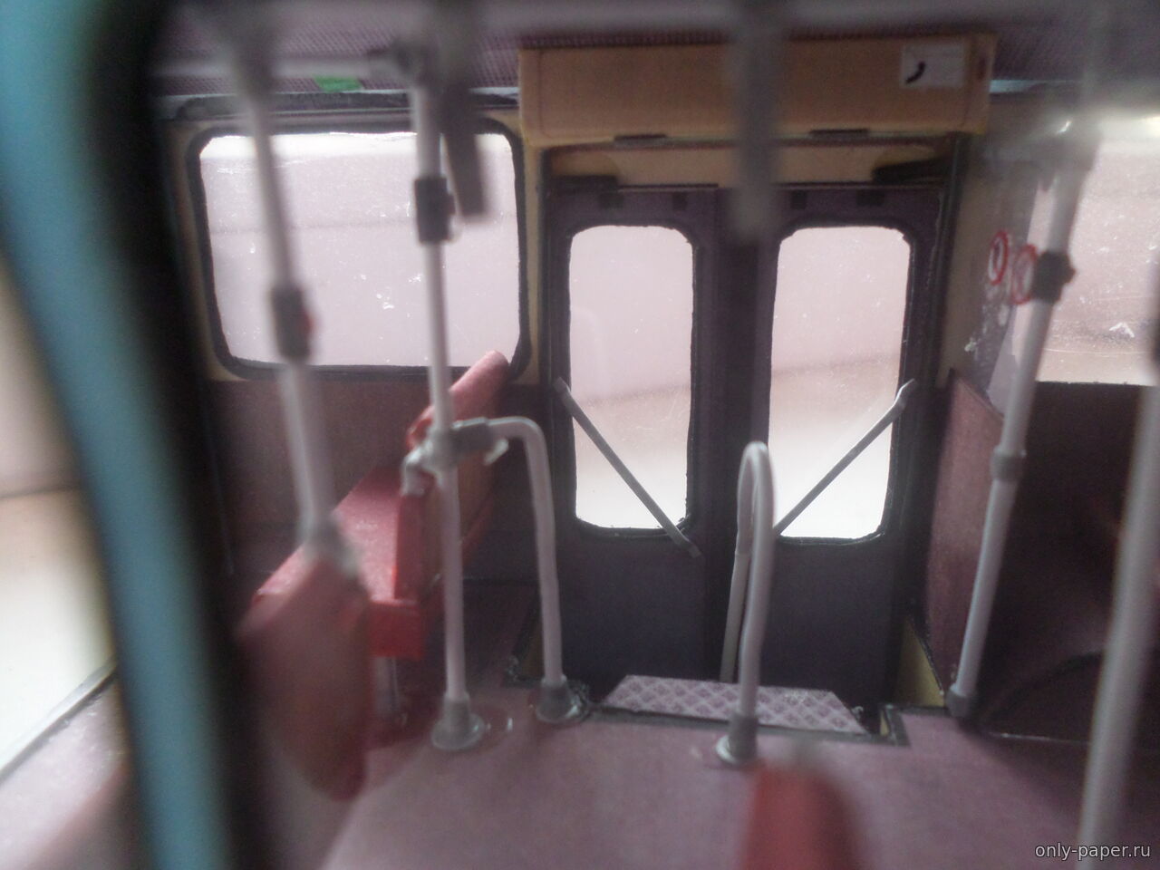

Прикрепления: 2266312.jpg (111.0 Kb) · 6058504.jpg (137.0 Kb) · 0140531.jpg (158.2 Kb) · 1066092.jpg (146.3 Kb) · 2100521.jpg (111.4 Kb) · 1983892.jpg (128.6 Kb) · 1898815.jpg (117.6 Kb) · 2003763.jpg (111.2 Kb) · 5784065.jpg (125.0 Kb) · 3375732.jpg (110.1 Kb)

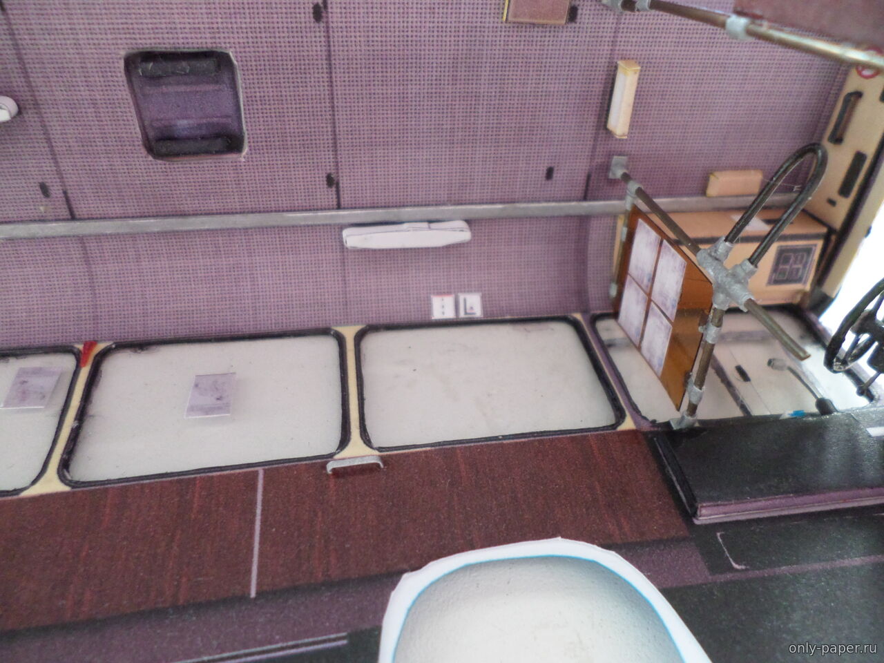

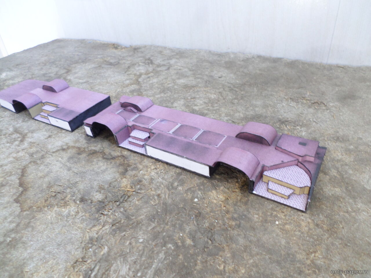

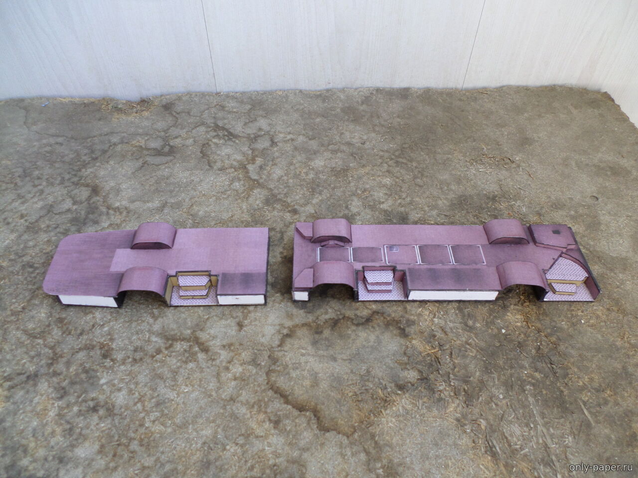

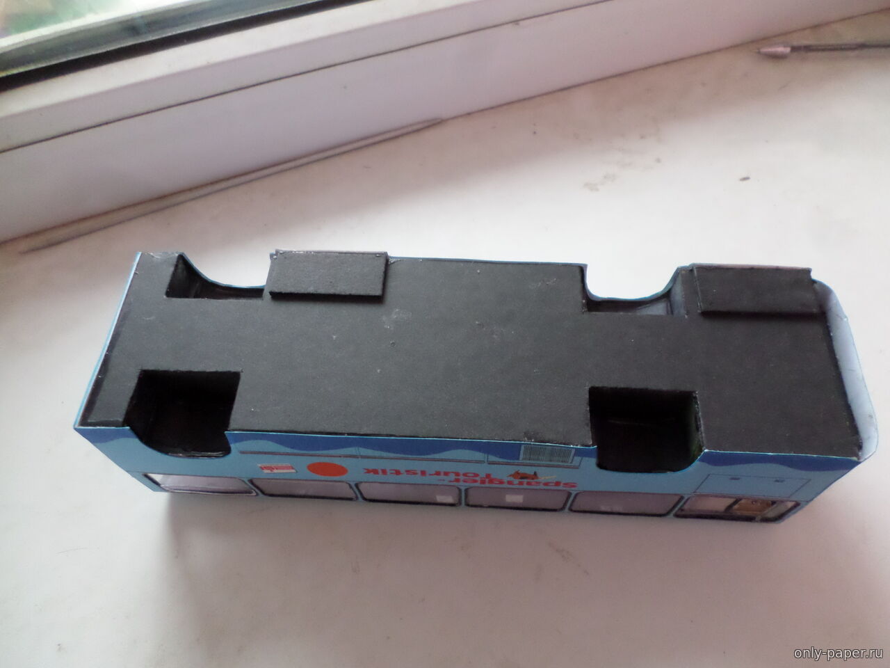

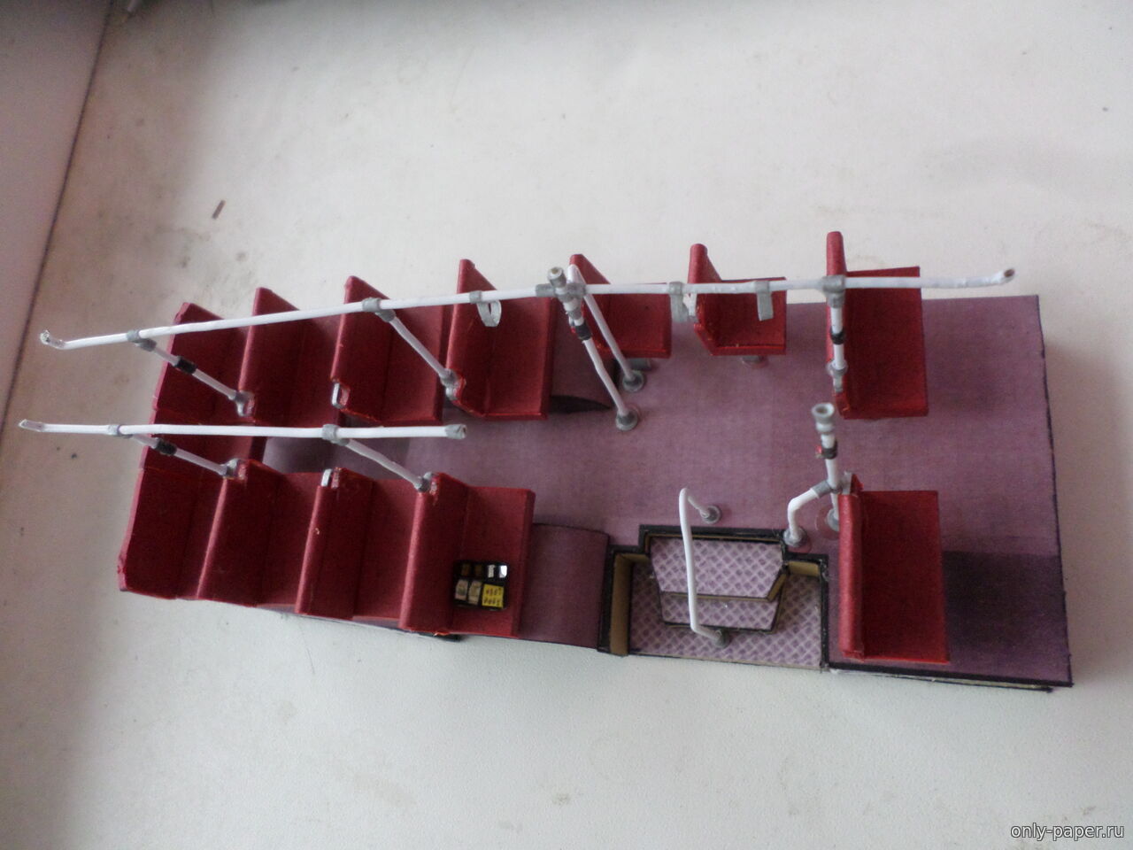

armiboДата: Воскресенье, 26.07.2026, 22:42 | Сообщение # 11
Сообщений: 9188
Репутация: 10708

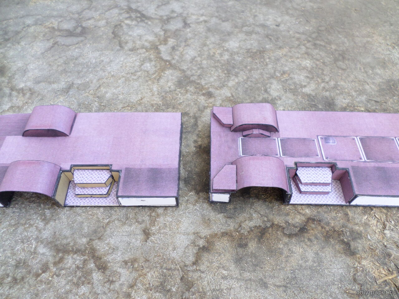

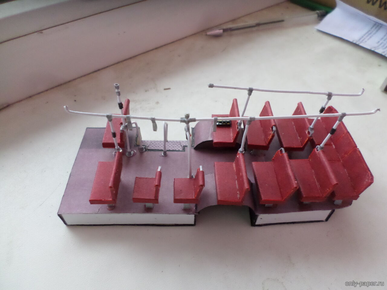

Днище прицепа готово к установке:
Прикрепления: 5596571.jpg (116.5 Kb) · 1126514.jpg (107.4 Kb) · 6425930.jpg (126.7 Kb) · 1203444.jpg (140.0 Kb) · 2898663.jpg (113.1 Kb)

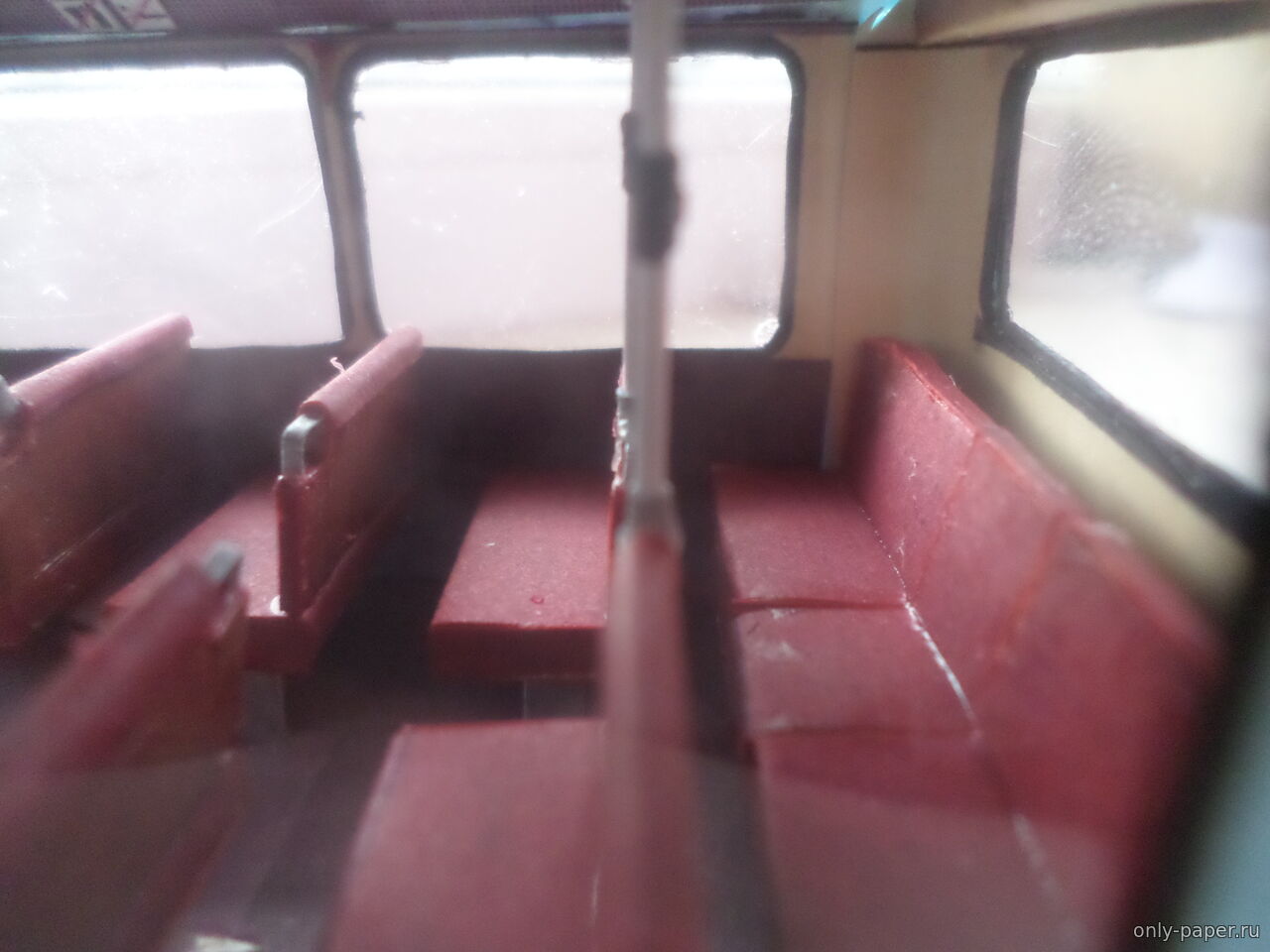

armiboДата: Среда, 29.07.2026, 02:59 | Сообщение # 13
Сообщений: 9188
Репутация: 10708

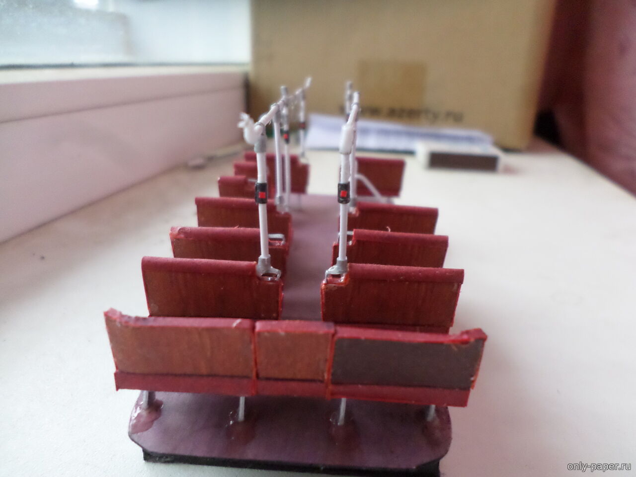

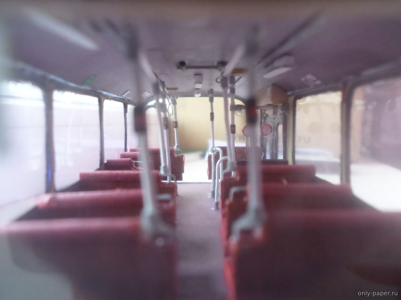

Вклеил днище в прицеп:

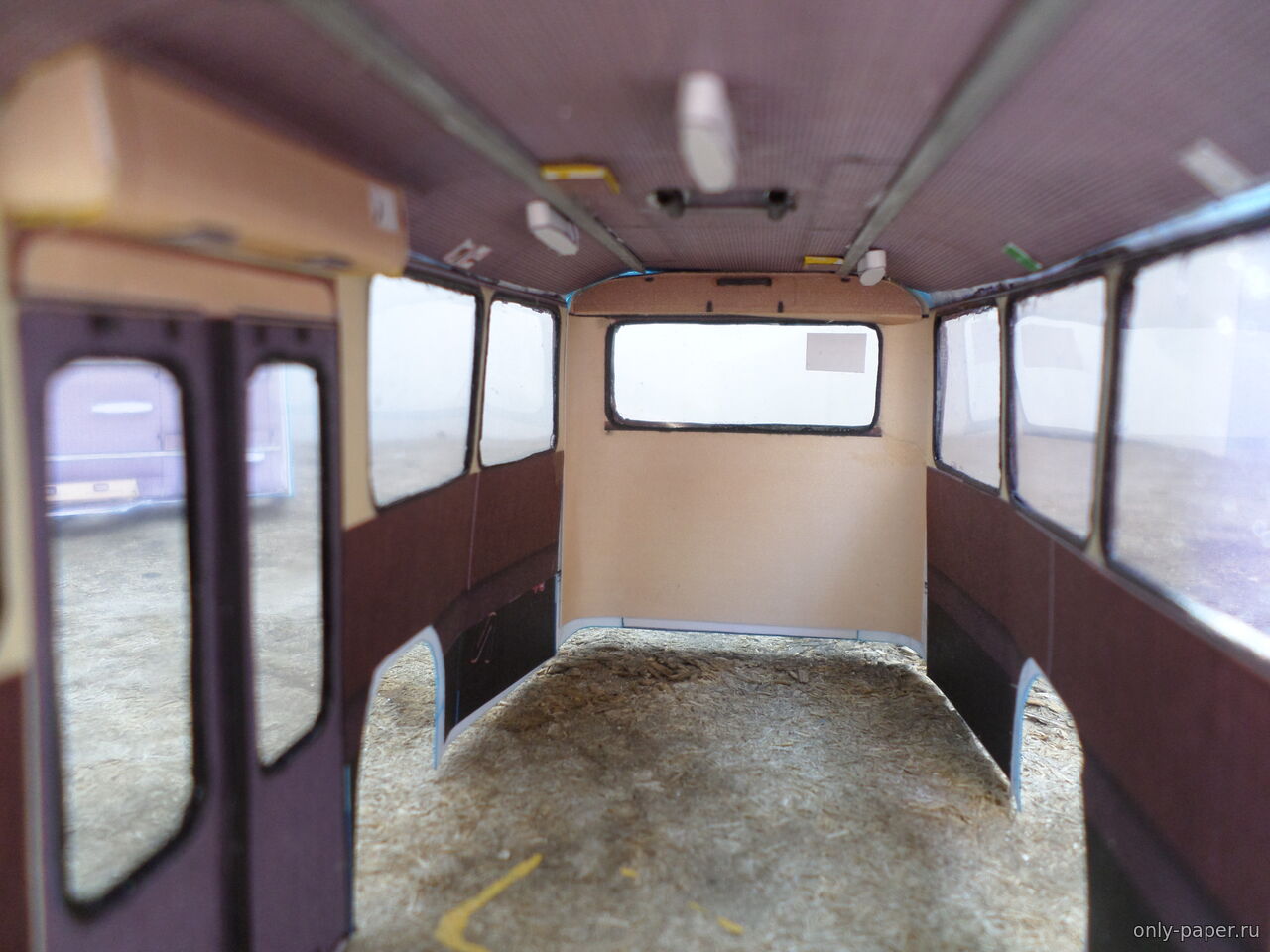

Заглянем, что там внутри получилось:
Прикрепления: 0802467.jpg (111.7 Kb) · 6755376.jpg (141.0 Kb) · 4252297.jpg (144.4 Kb) · 9359219.jpg (148.7 Kb) · 6673398.jpg (117.3 Kb) · 9705289.jpg (121.2 Kb) · 5557315.jpg (115.2 Kb) · 7389066.jpg (126.8 Kb) · 6480735.jpg (113.0 Kb) · 3187061.jpg (133.1 Kb)

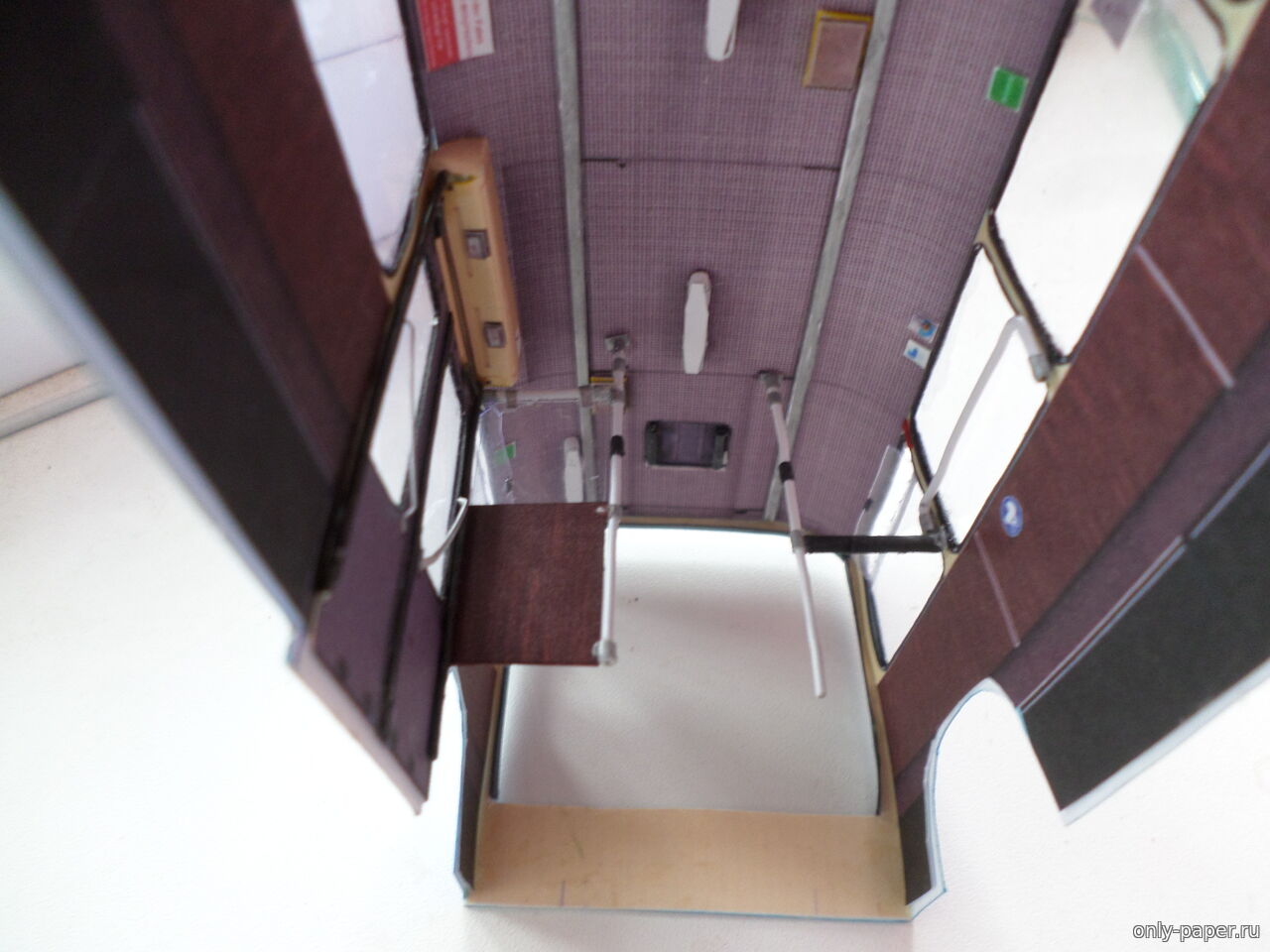

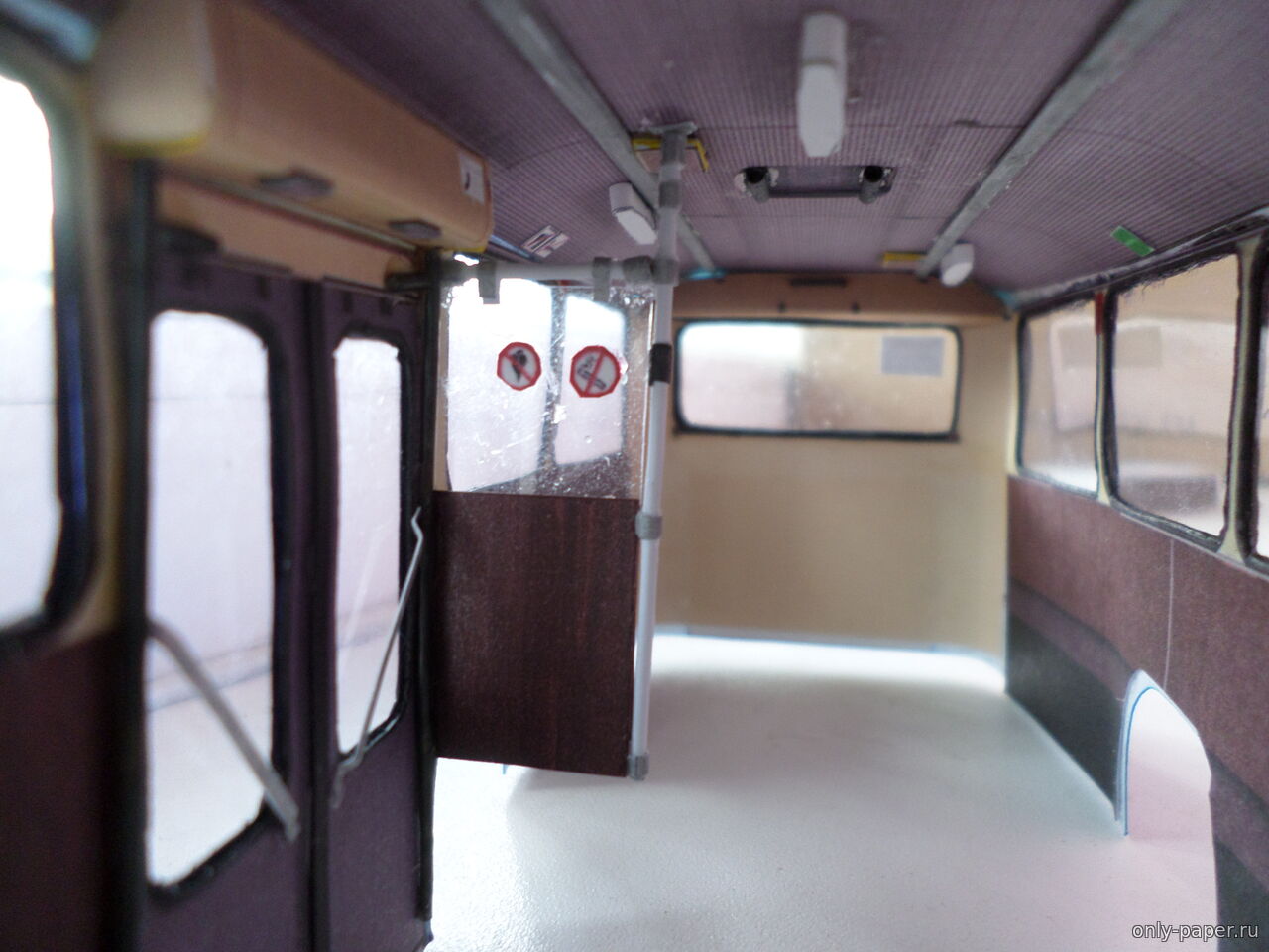

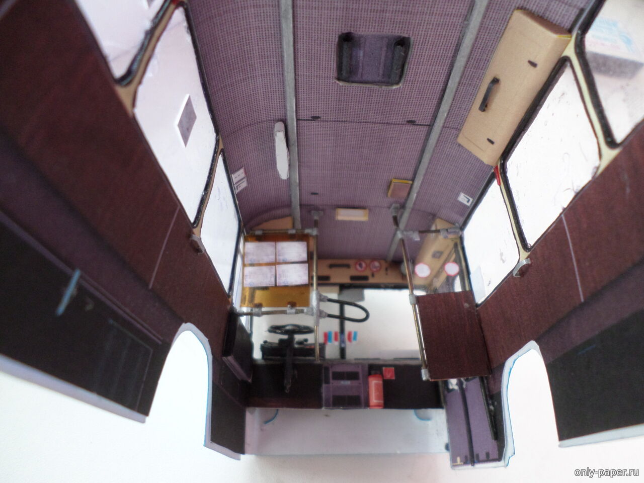

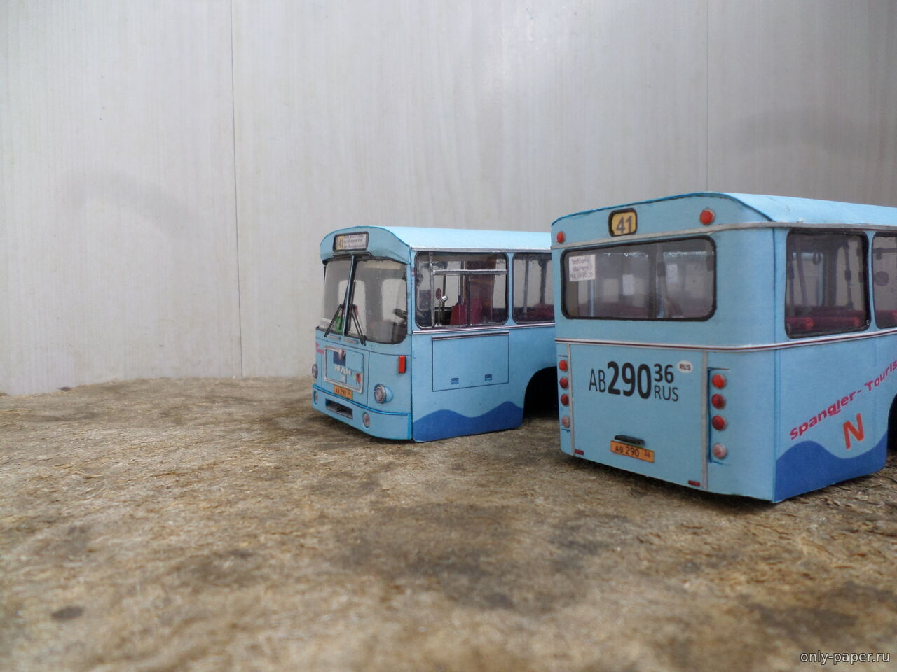

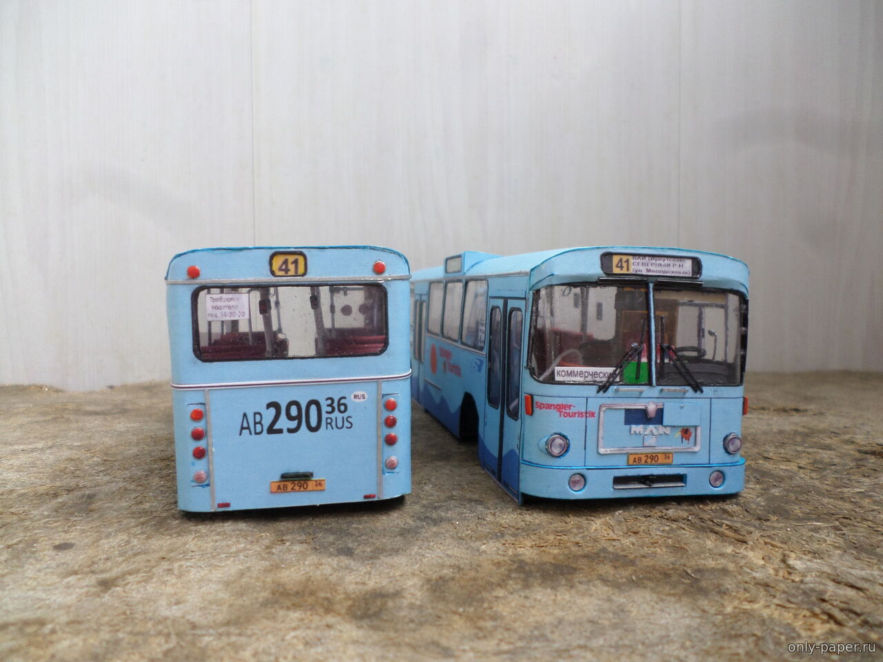

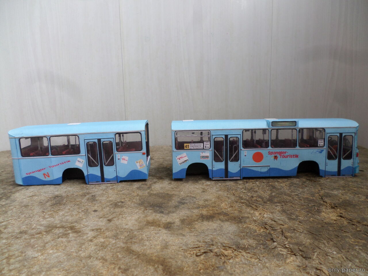

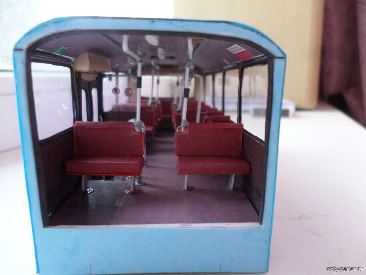

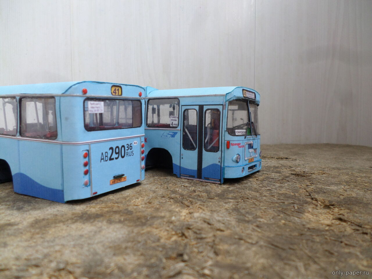

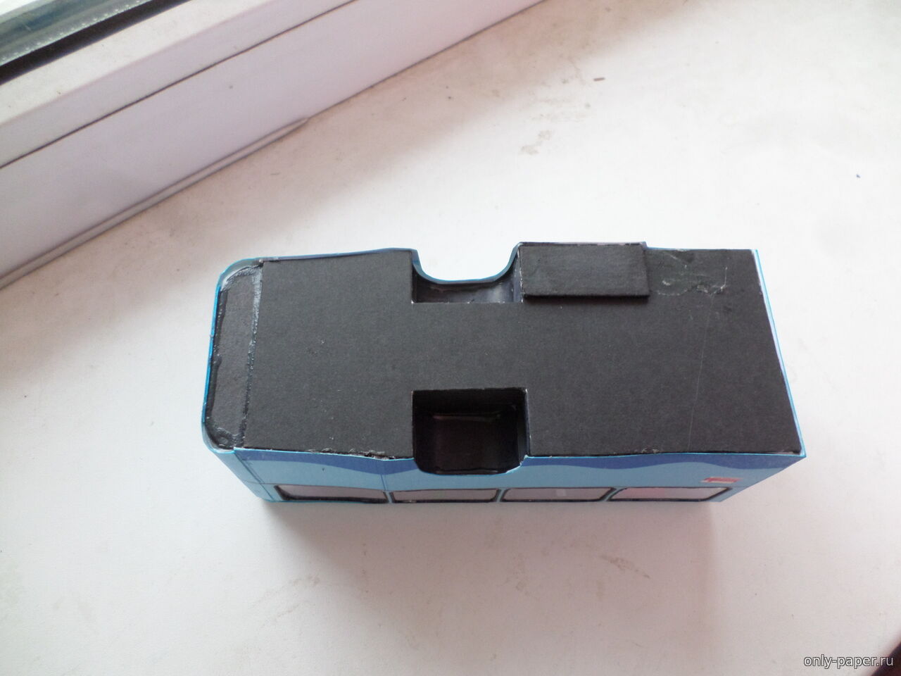

armiboДата: Воскресенье, 09.08.2026, 18:18 | Сообщение # 15
Сообщений: 9188
Репутация: 10708

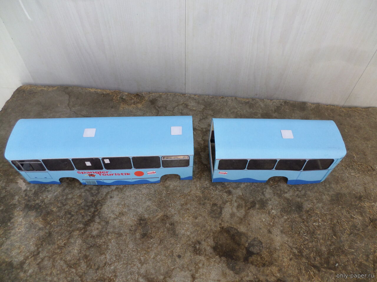

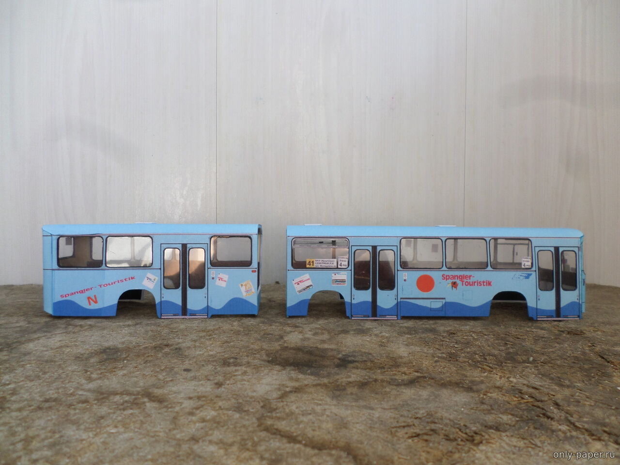

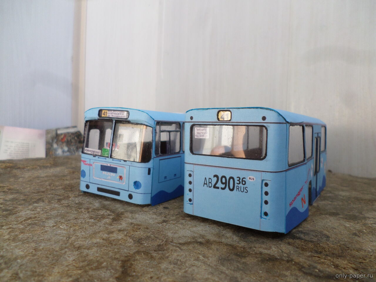

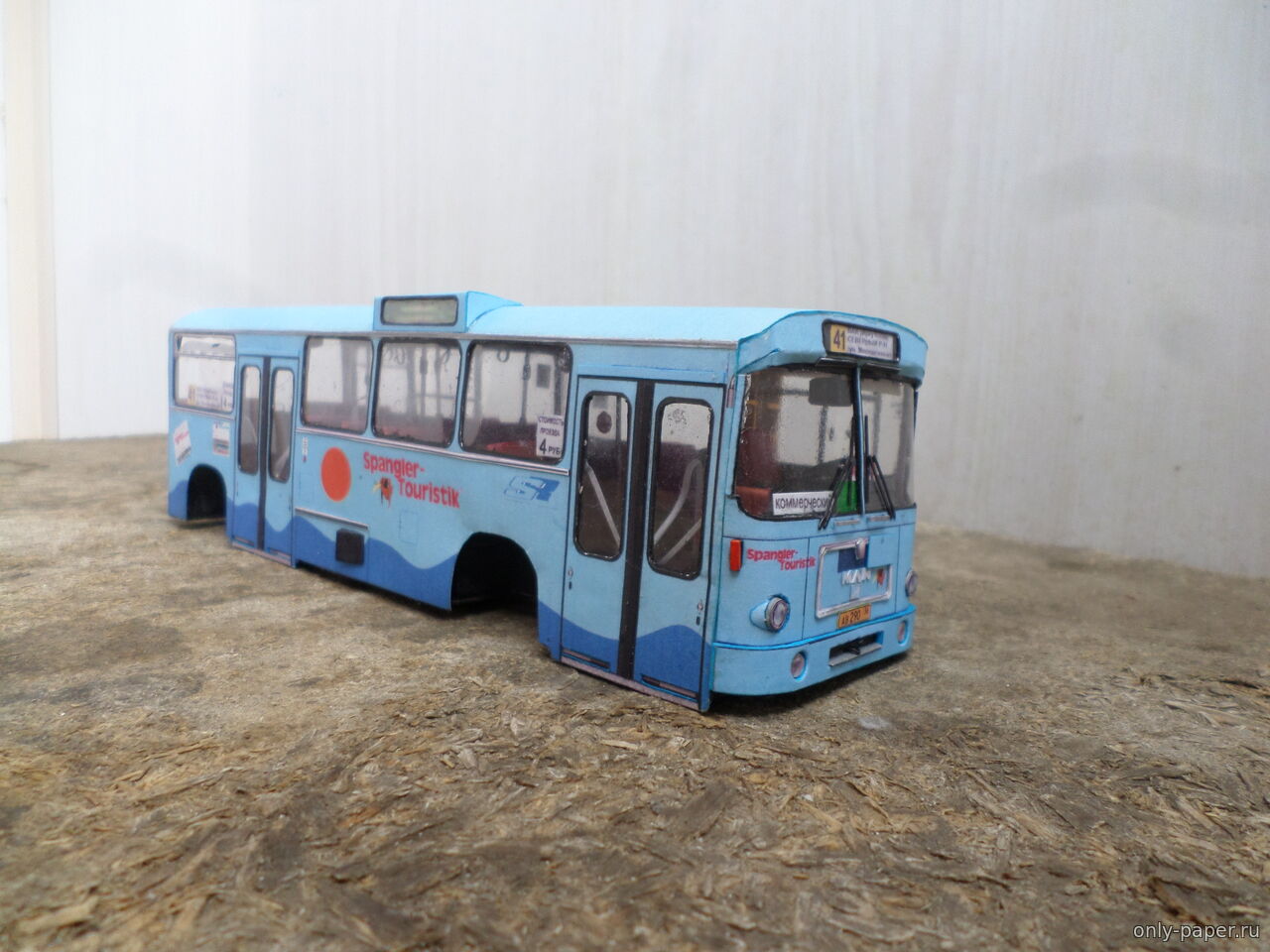

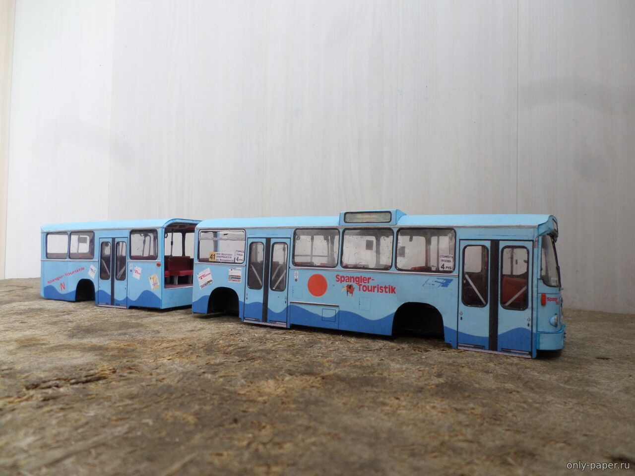

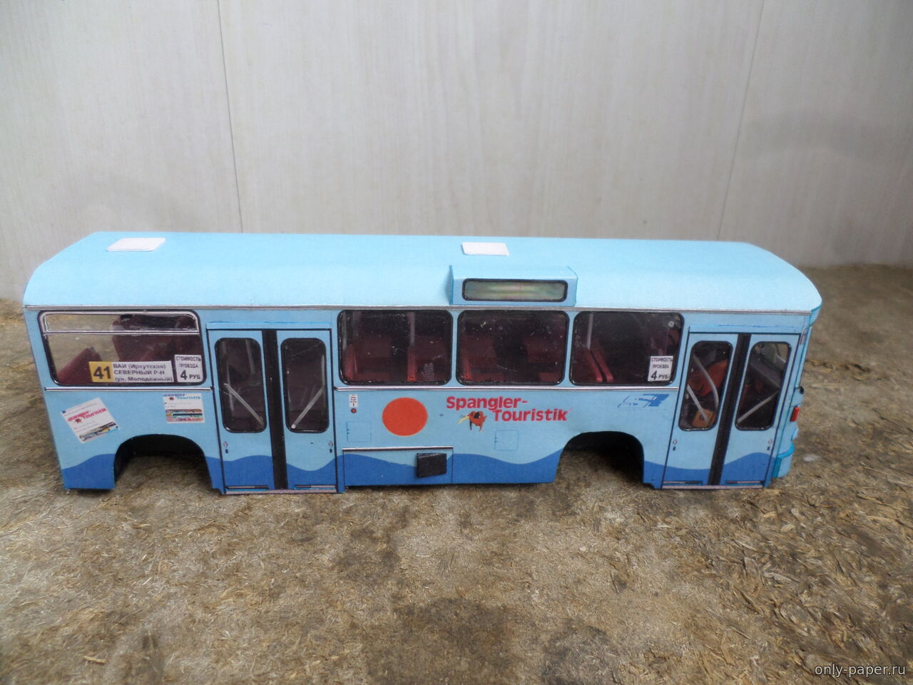

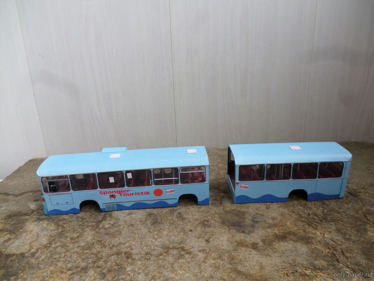

Завершена отделка кузова:
Прикрепления: 8475524.jpg (178.6 Kb) · 2331546.jpg (168.0 Kb) · 9119000.jpg (163.4 Kb) · 0113495.jpg (163.8 Kb) · 1027188.jpg (168.1 Kb) · 9934923.jpg (186.1 Kb) · 5164494.jpg (180.9 Kb) · 4996661.jpg (157.0 Kb) · 1347982.jpg (200.5 Kb) · 1463330.jpg (181.2 Kb)
