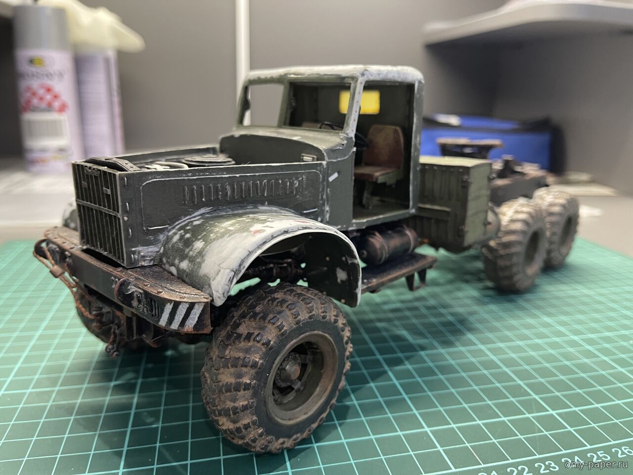

ZirnbirnshtainДата: Пятница, 02.01.2026, 02:14 | Сообщение # 166
Сообщений: 2396
Репутация: 4775
Награды: 4
Прикрепления: 3573785.jpg (243.1 Kb) · 4535043.jpg (241.5 Kb) · 7120012.jpg (245.5 Kb) · 8011640.jpg (219.9 Kb)

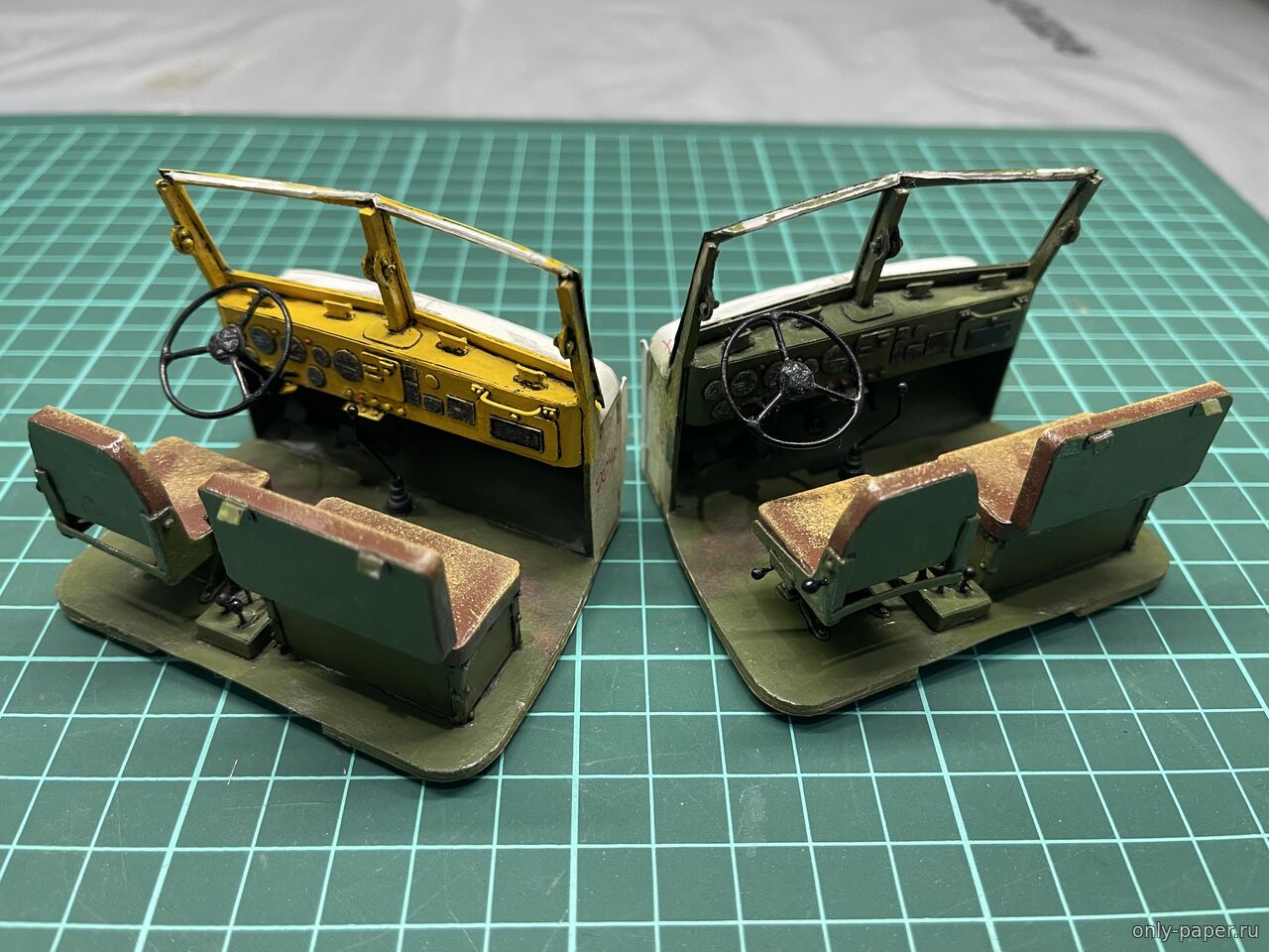

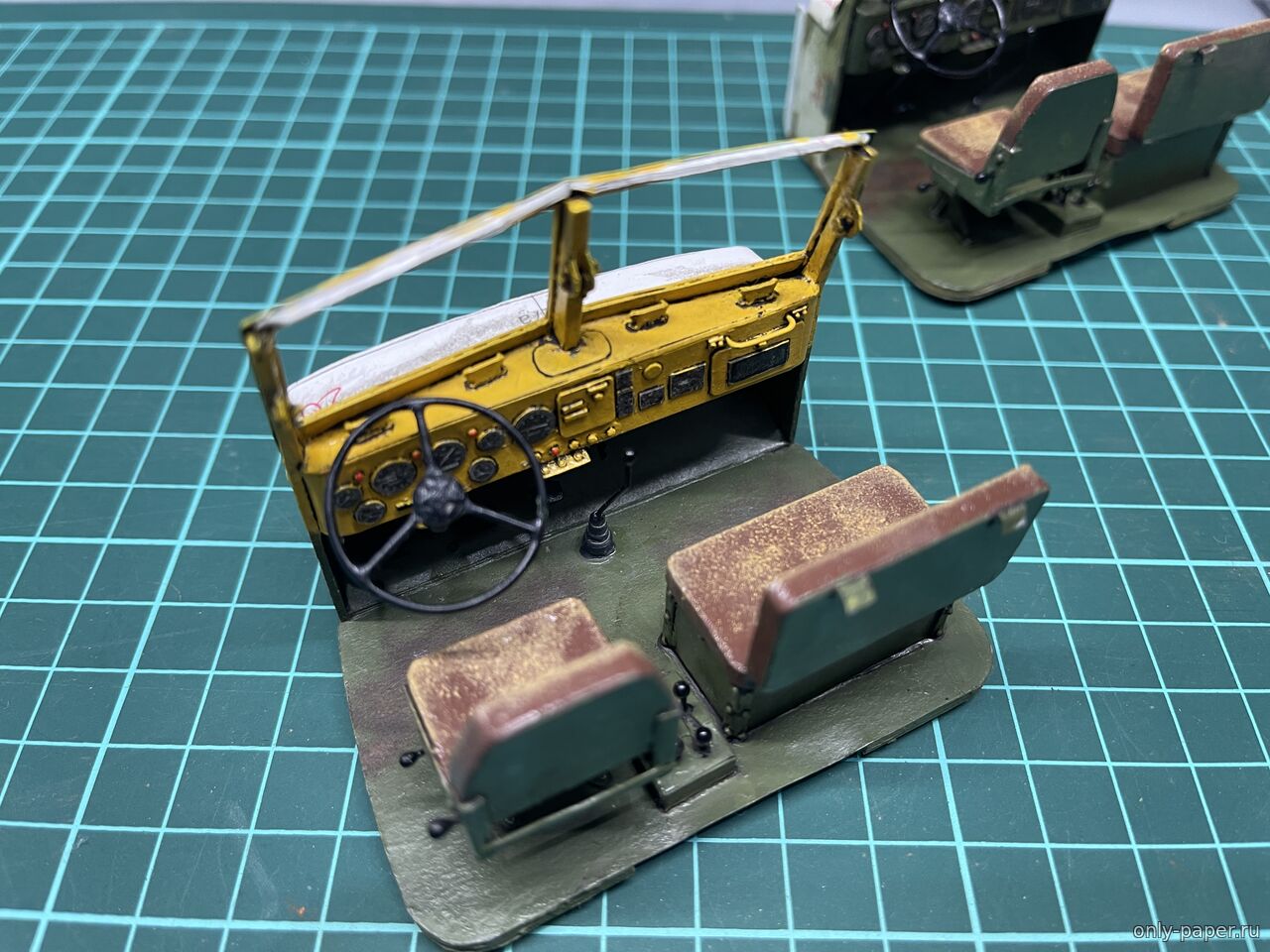

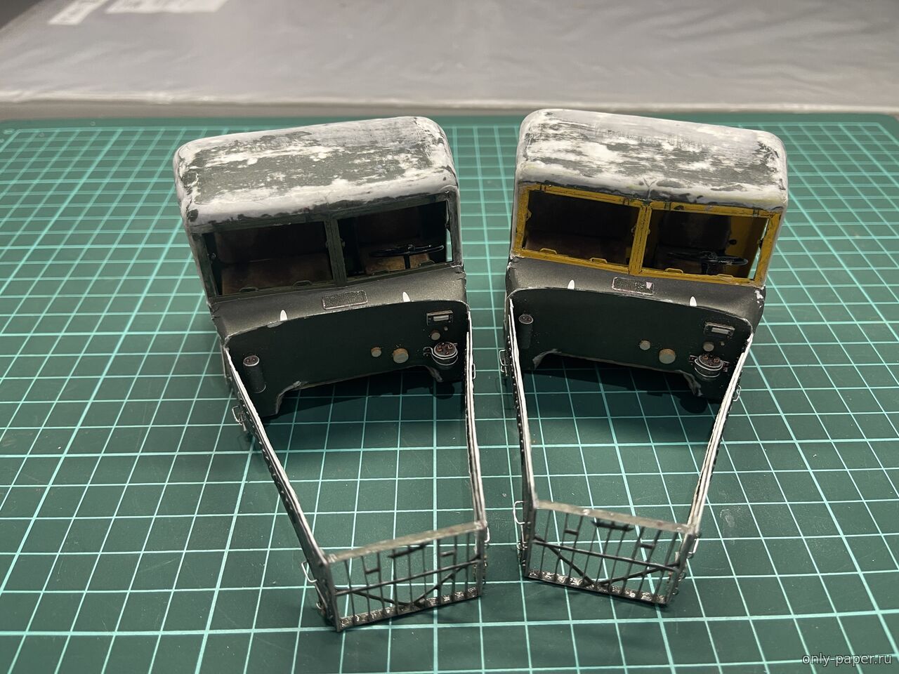

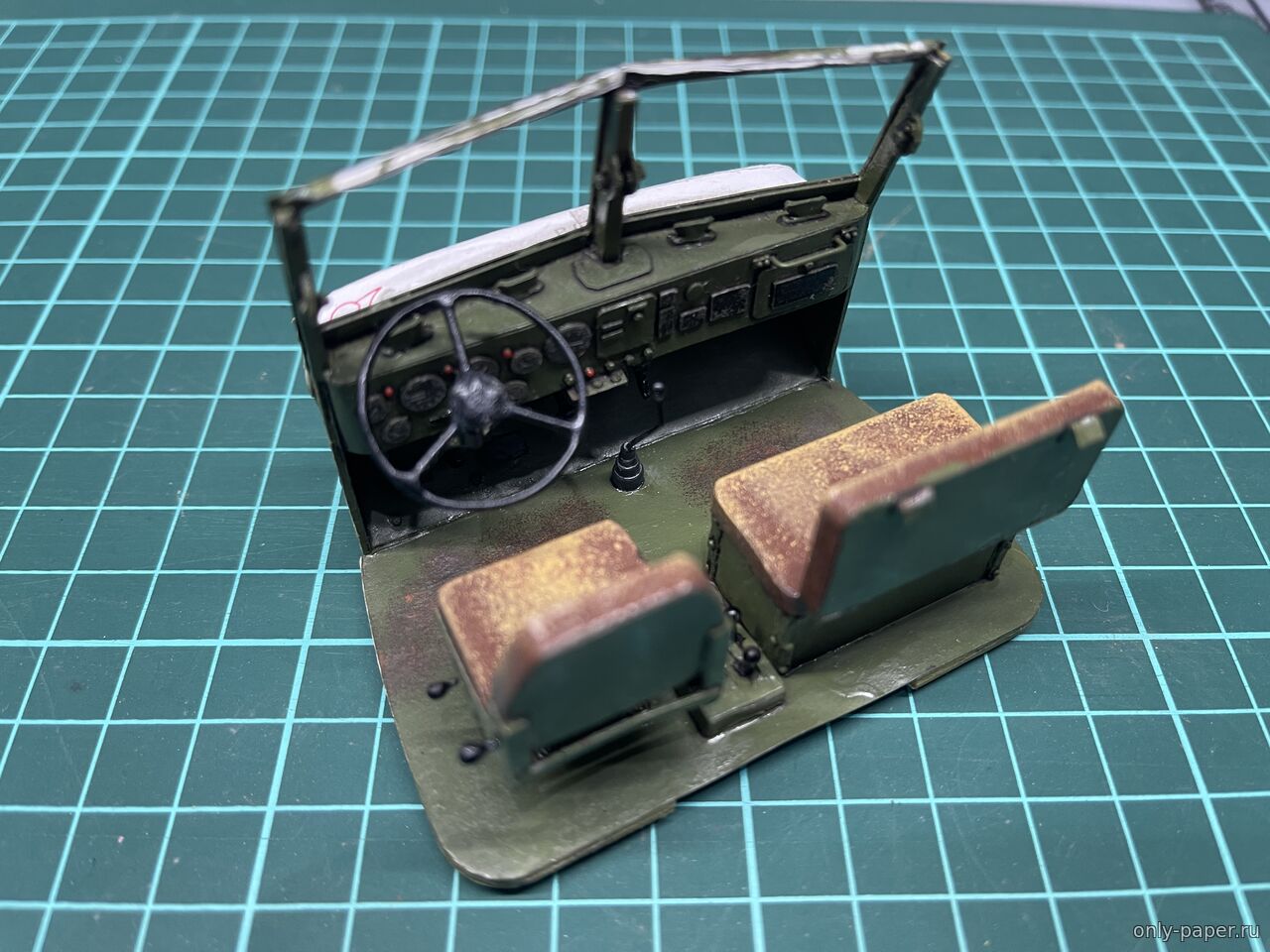

ZirnbirnshtainДата: Пятница, 02.01.2026, 02:16 | Сообщение # 167
Сообщений: 2396
Репутация: 4775
Награды: 4
C начинкой кабин вроде бы все))) едем дальше)))
Прикрепления: 4519712.jpg (152.3 Kb) · 5092232.jpg (136.6 Kb) · 4020516.jpg (151.1 Kb) · 3070107.jpg (206.6 Kb) · 9333599.jpg (195.8 Kb) · 5520251.jpg (212.6 Kb) · 2126233.jpg (153.1 Kb) · 6477510.jpg (154.7 Kb)
Будь честен с самим собой...

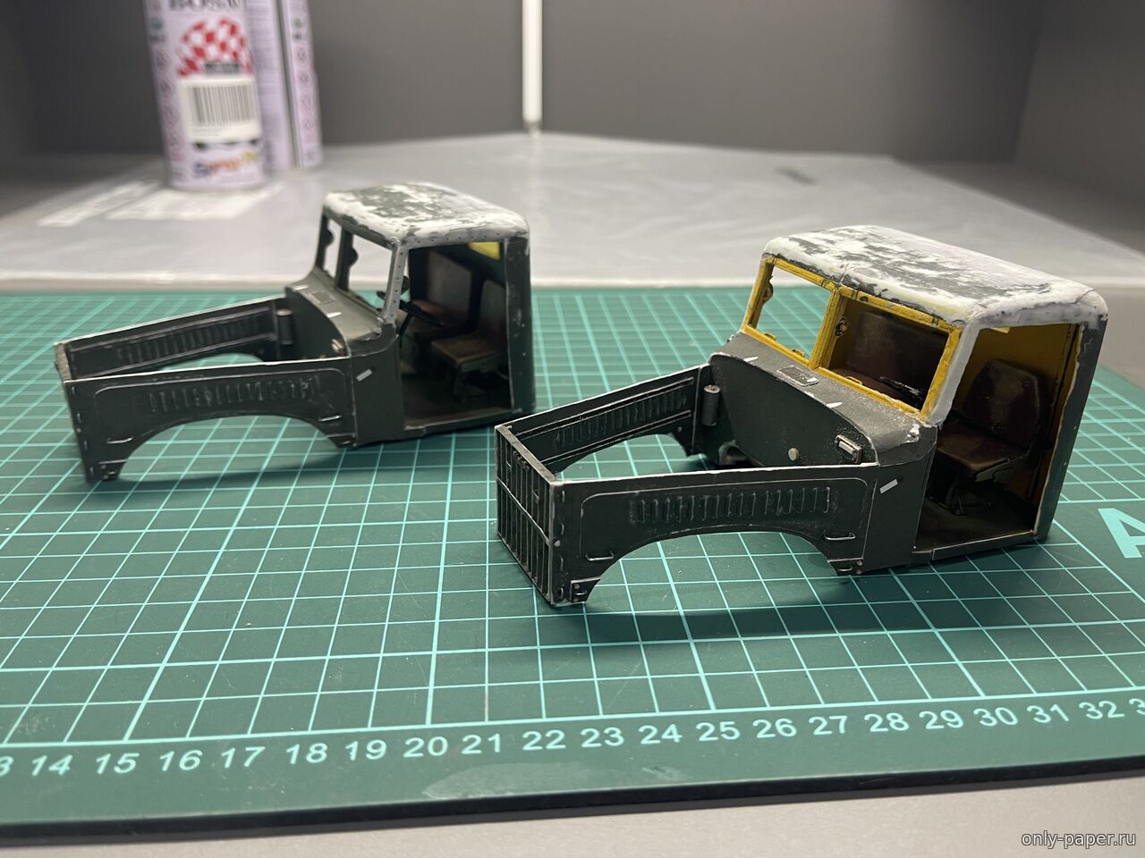

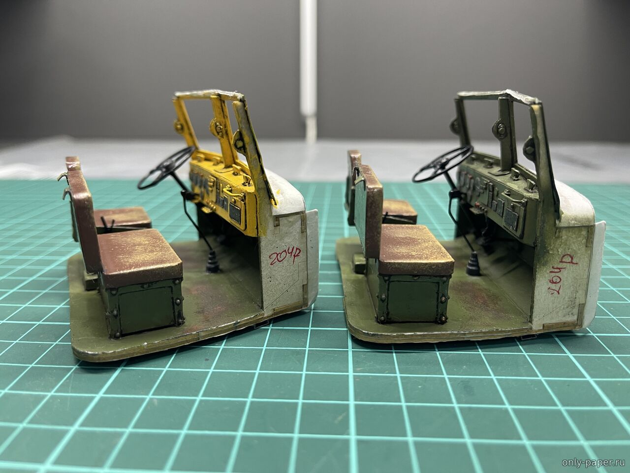

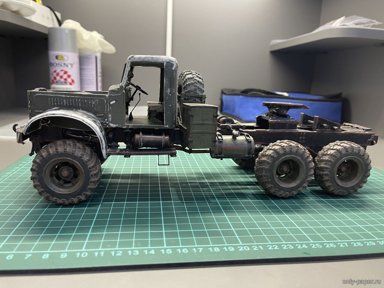

ZirnbirnshtainДата: Четверг, 22.01.2026, 04:04 | Сообщение # 170
Сообщений: 2396
Репутация: 4775
Награды: 4
Потихоньку едем дальше:
Прикрепления: 9081090.jpg (215.4 Kb) · 0270634.jpg (226.6 Kb) · 3952149.jpg (177.6 Kb) · 0692019.jpg (166.1 Kb)

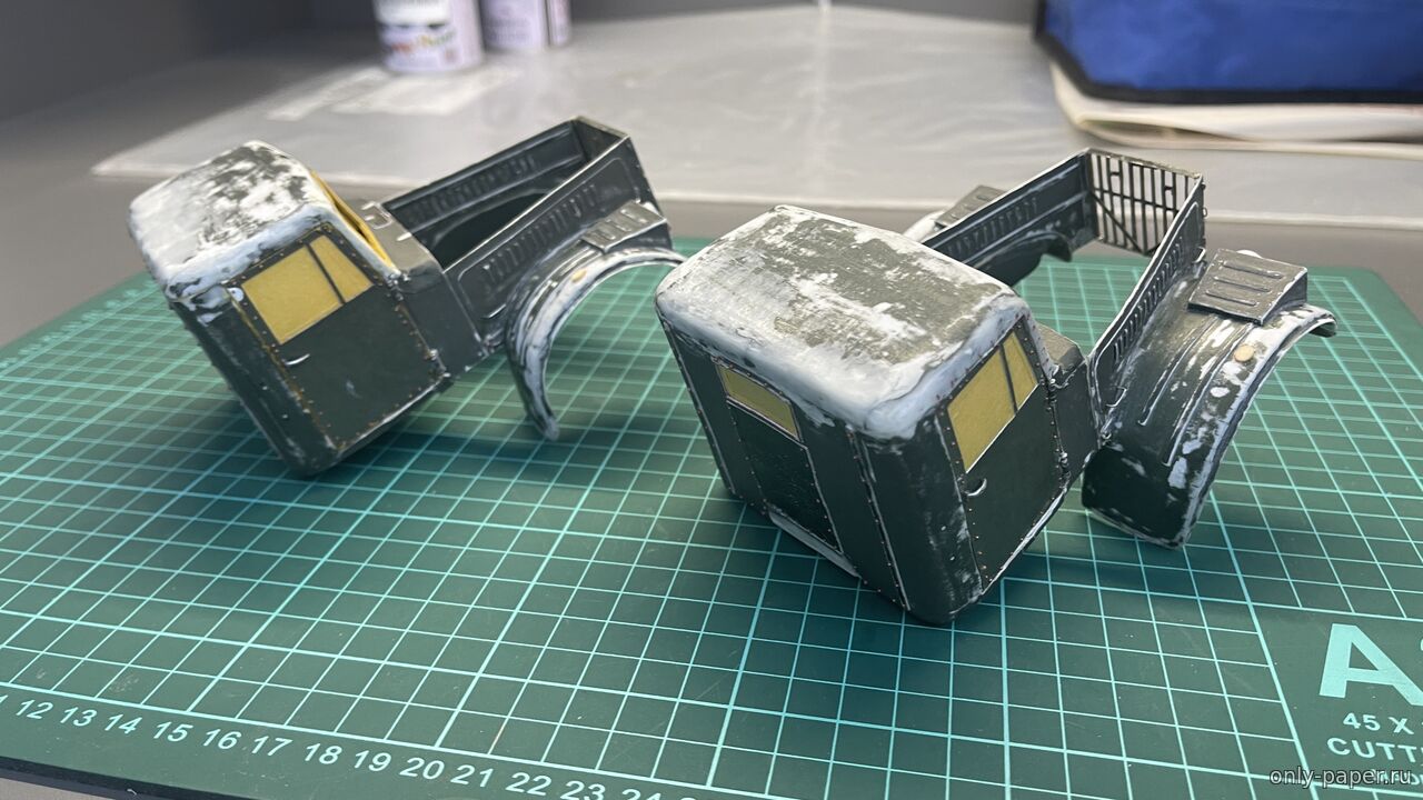

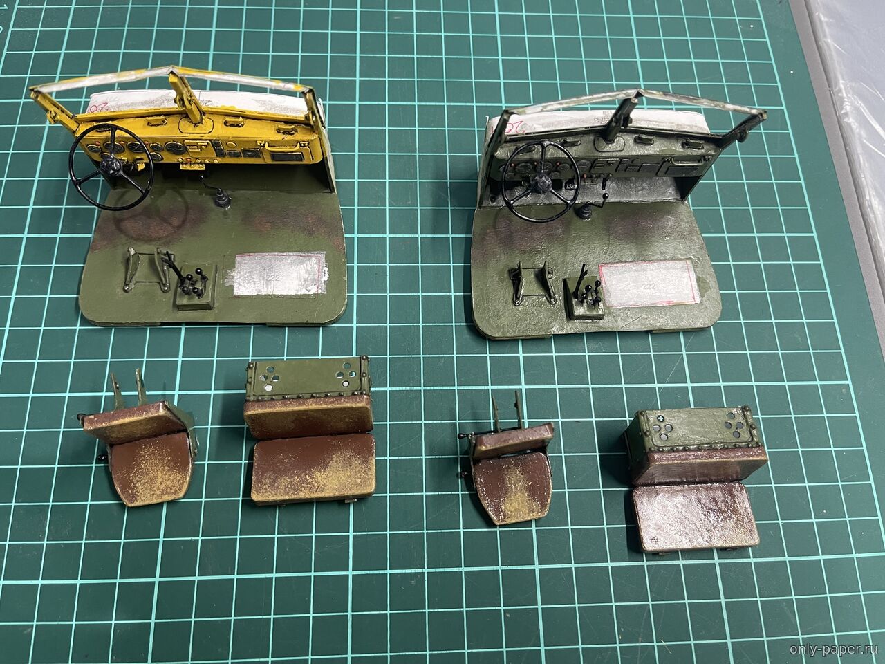

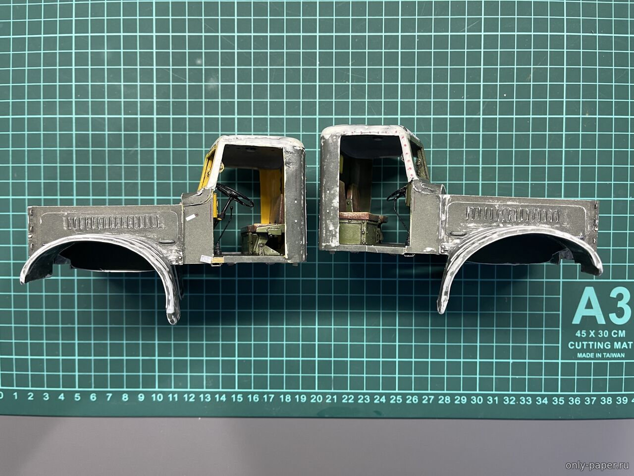

ZirnbirnshtainДата: Четверг, 22.01.2026, 04:07 | Сообщение # 171
Сообщений: 2396
Репутация: 4775
Награды: 4
Прикрепления: 3106940.jpg (157.4 Kb) · 0202116.jpg (162.5 Kb) · 4617037.jpg (209.0 Kb) · 0768772.jpg (172.1 Kb) · 4010937.jpg (133.7 Kb) · 2803663.jpg (134.4 Kb) · 6411587.jpg (191.8 Kb) · 6820897.jpg (200.8 Kb)

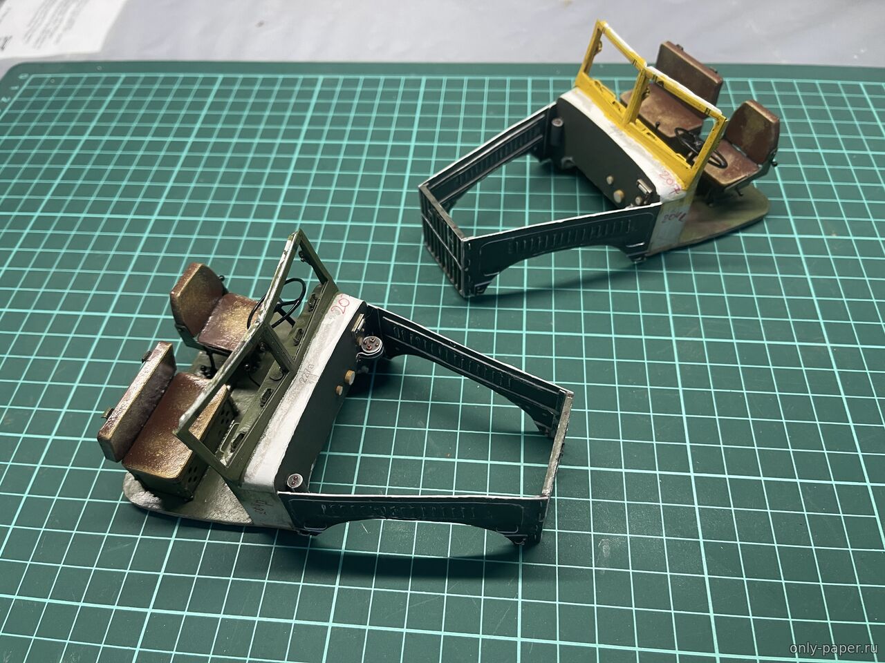

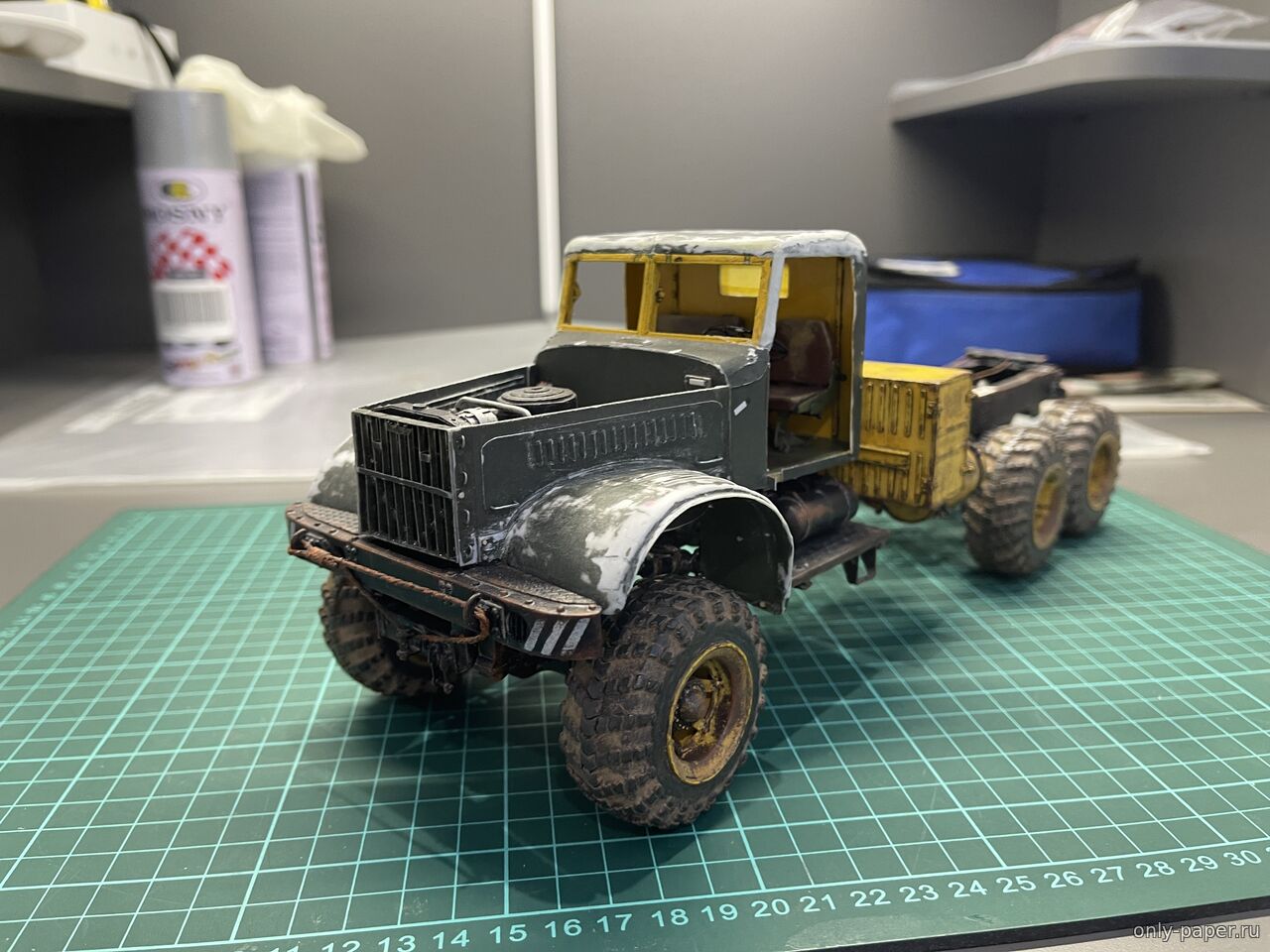

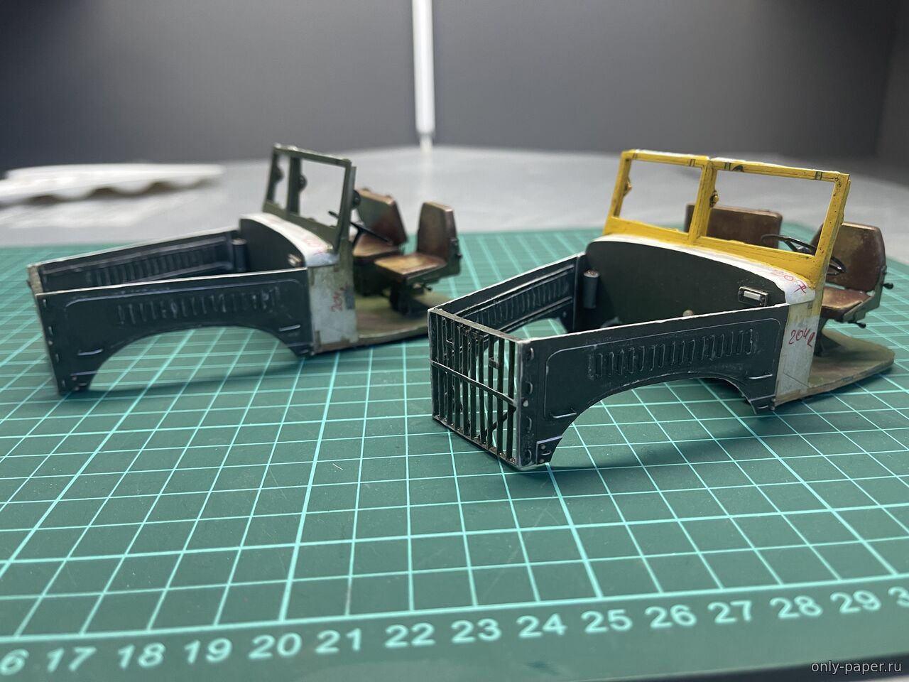

ZirnbirnshtainДата: Воскресенье, 08.02.2026, 01:14 | Сообщение # 172
Сообщений: 2396
Репутация: 4775
Награды: 4
Процесс идет:
Прикрепления: 9232161.jpg (250.8 Kb) · 2389486.jpg (222.3 Kb) · 1193860.jpg (204.0 Kb) · 3302540.jpg (257.3 Kb)

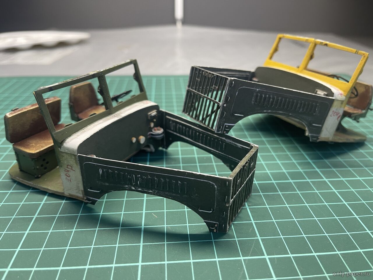

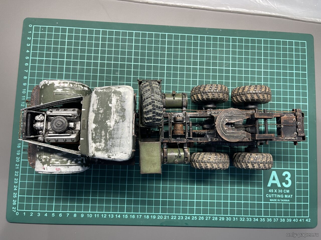

ZirnbirnshtainДата: Воскресенье, 08.02.2026, 01:19 | Сообщение # 173
Сообщений: 2396
Репутация: 4775
Награды: 4
Прикрепления: 6671791.jpg (224.8 Kb) · 5156378.jpg (191.7 Kb) · 7146284.jpg (199.0 Kb) · 0065668.jpg (230.6 Kb) · 9069544.jpg (228.3 Kb) · 8481833.jpg (201.0 Kb) · 1242726.jpg (246.2 Kb) · 3795718.jpg (202.6 Kb)

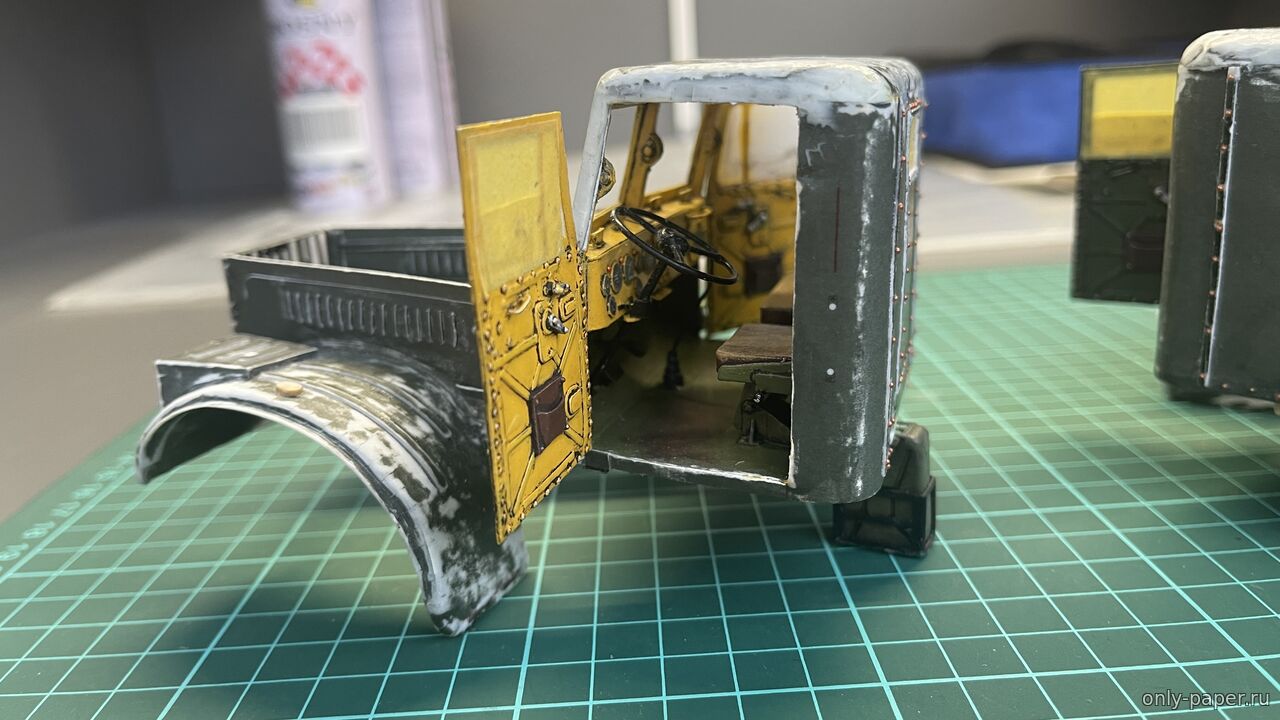

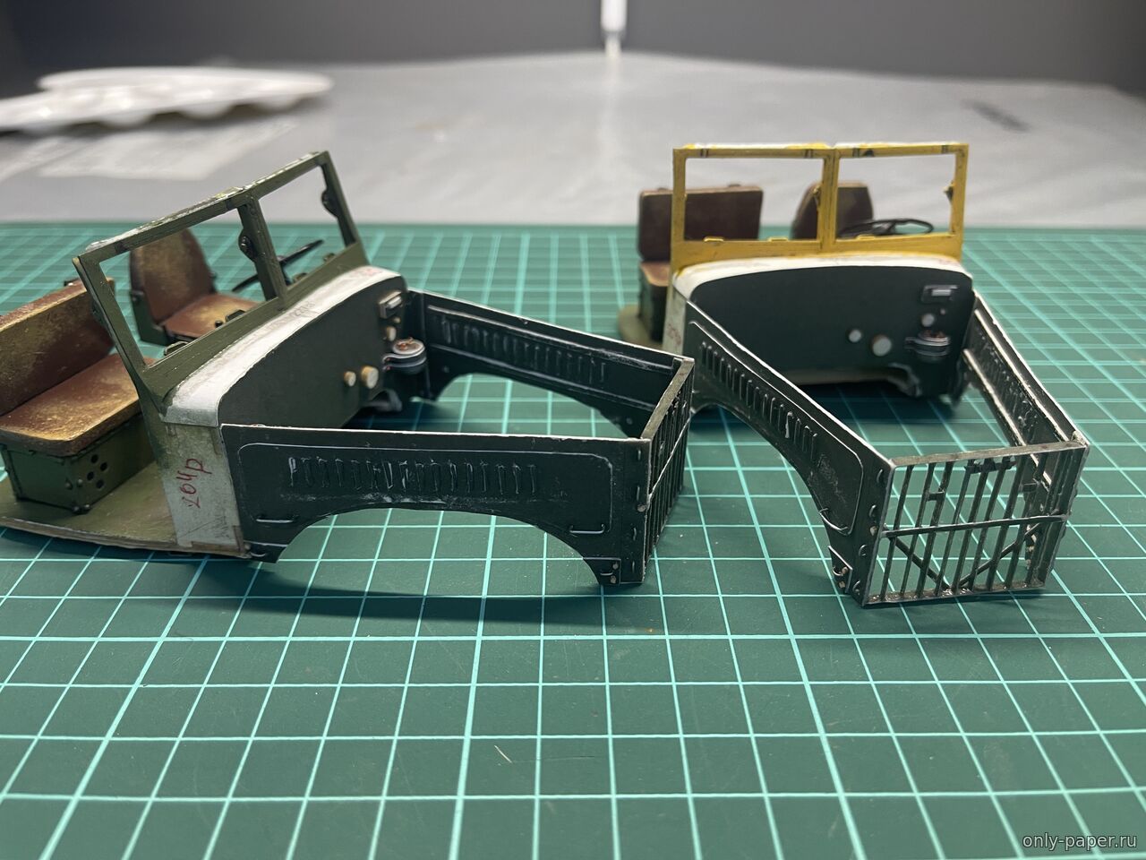

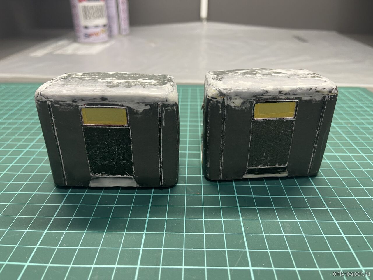

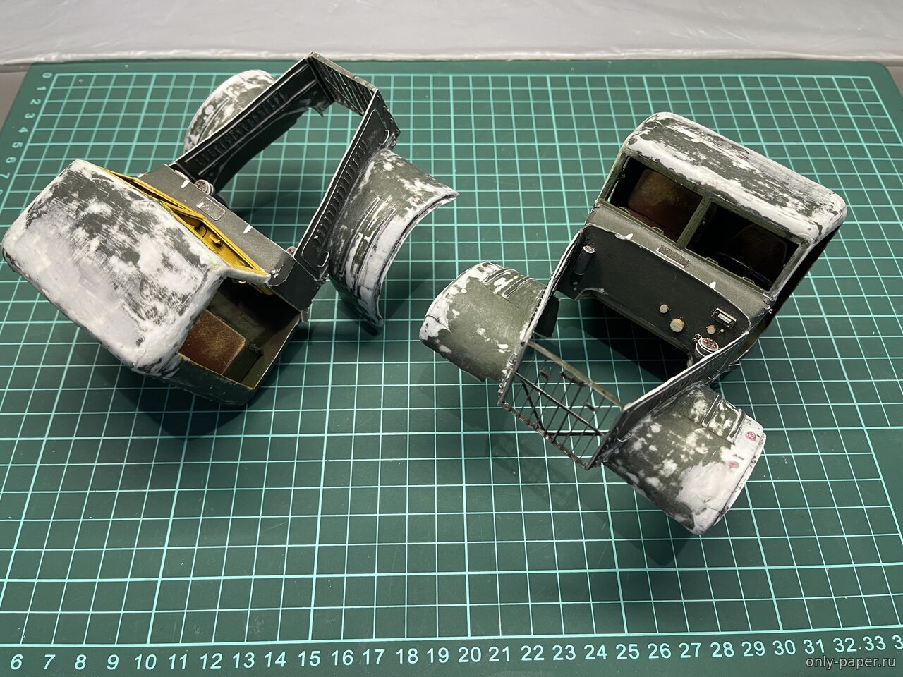

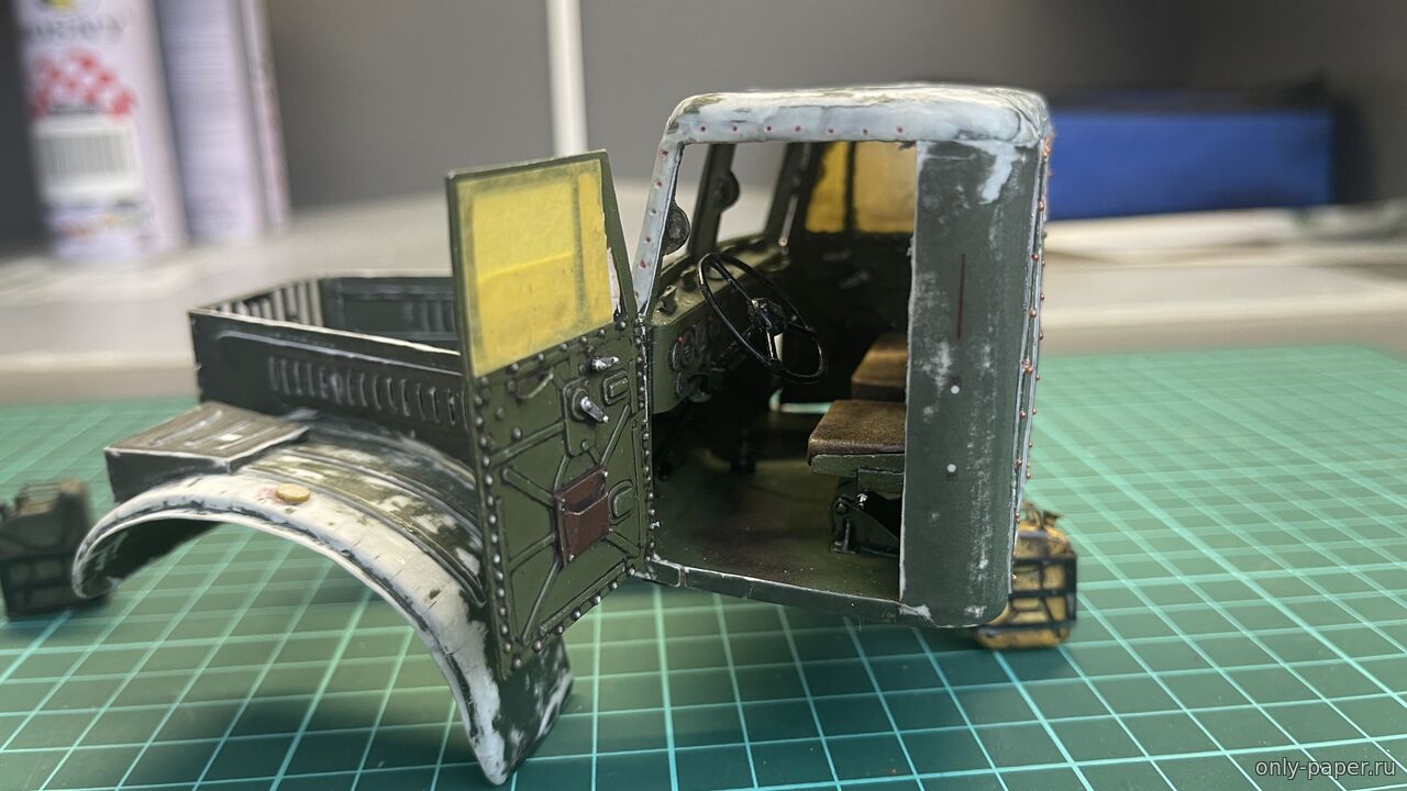

ZirnbirnshtainДата: Воскресенье, 15.02.2026, 21:53 | Сообщение # 174
Сообщений: 2396
Репутация: 4775
Награды: 4

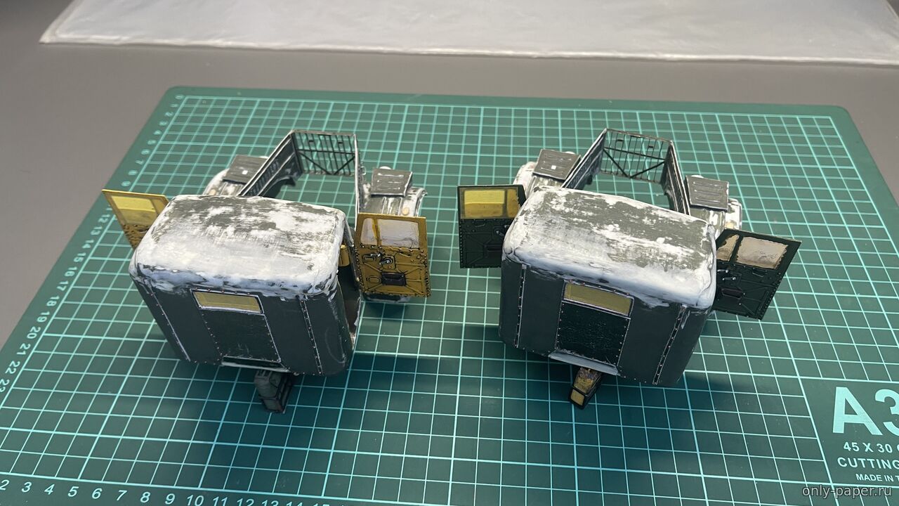

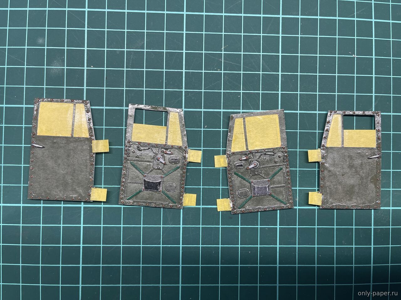

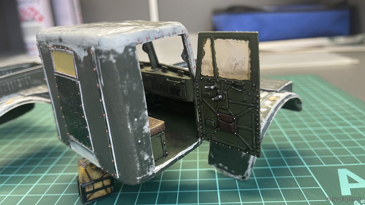

Двери навесил... предстоит "доработка напильником" как всегда))))
Прикрепления: 2372320.jpg (170.2 Kb) · 6587652.jpg (158.9 Kb) · 5915940.jpg (170.7 Kb) · 6808287.jpg (164.3 Kb) · 6062769.jpg (126.0 Kb) · 8885637.jpg (126.2 Kb) · 3083650.jpg (133.4 Kb) · 2174320.jpg (122.1 Kb)

navuhДата: Понедельник, 16.02.2026, 00:41 | Сообщение # 178
Сообщений: 770
Репутация: 2444
Про двери. Не повтори моей ошибки. Если помнишь я не рассчитал зазоры под краску. Подгонка была отличной до покраски. После покраски они стали закрываться очень туго, а открыть было совсем страшно. После первого-же открытия краска на торцах местами отвалилась. Пришлось подкрашивать и проходить торцы дверей и проёмов парафином. Это решило проблему, но её можно было избежать изначально
   Только успехов! thumbup
Мои безделушки

ZirnbirnshtainДата: Понедельник, 16.02.2026, 04:59 | Сообщение # 180
Сообщений: 2396
Репутация: 4775
Награды: 4
navuh, Юра спасибо за совет!
Обязательно учту!
Поскольку все же кривовато вышли дверные проемы - буду доводить их до ума )
