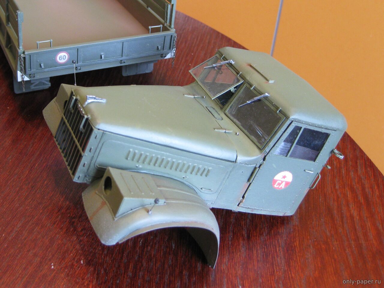

 Я крылья целиком переделывал, рисовал новую развёртку, а то в журнале они плоские очень.

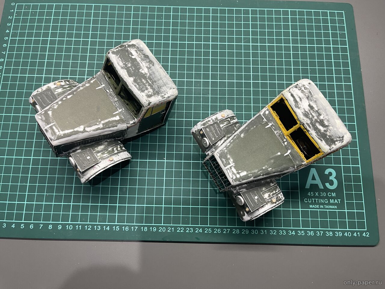

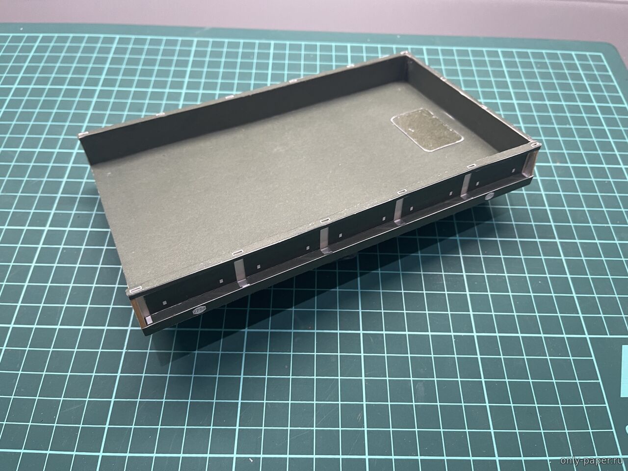

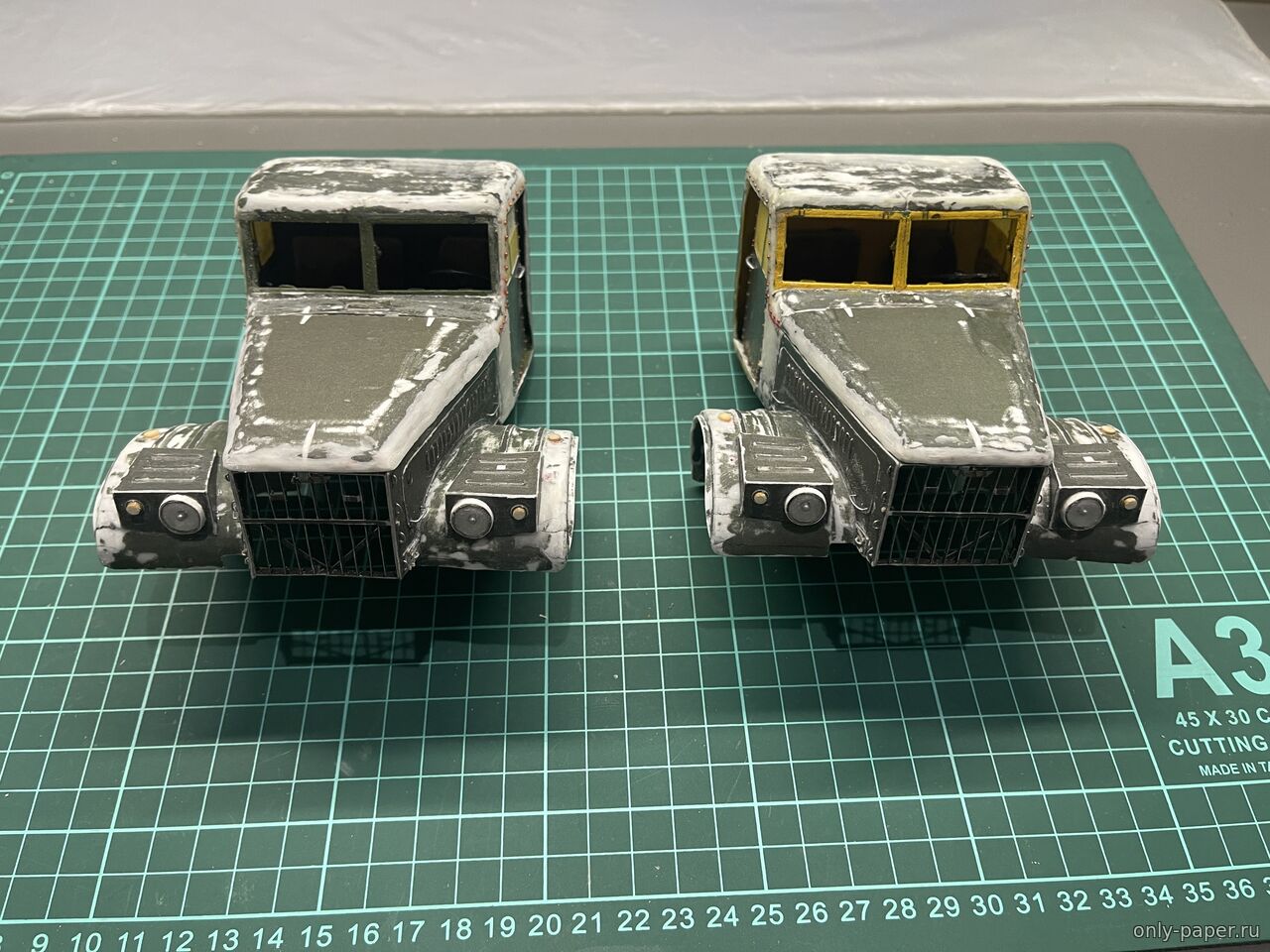

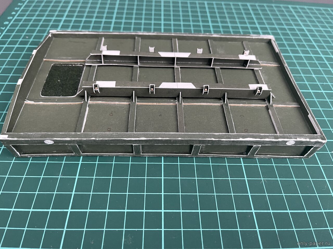

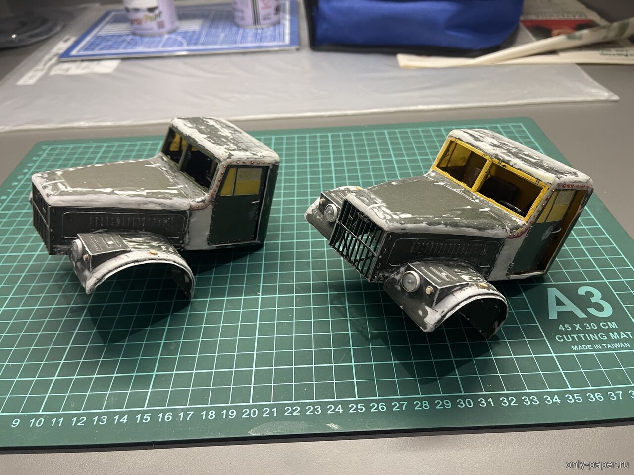

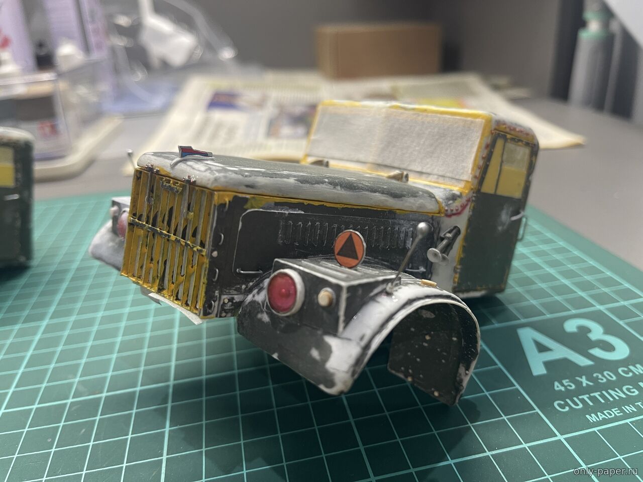

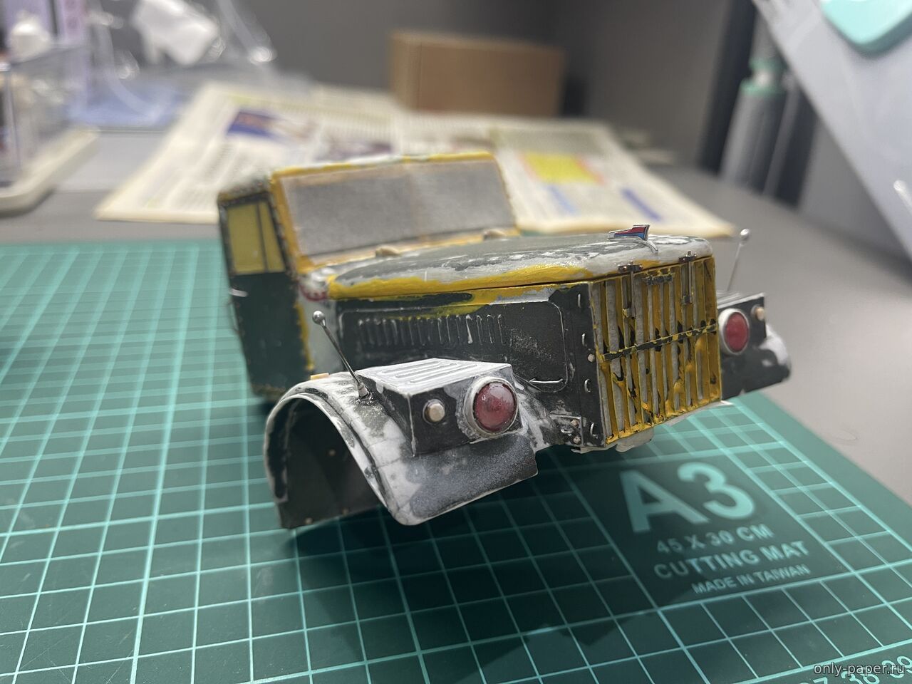

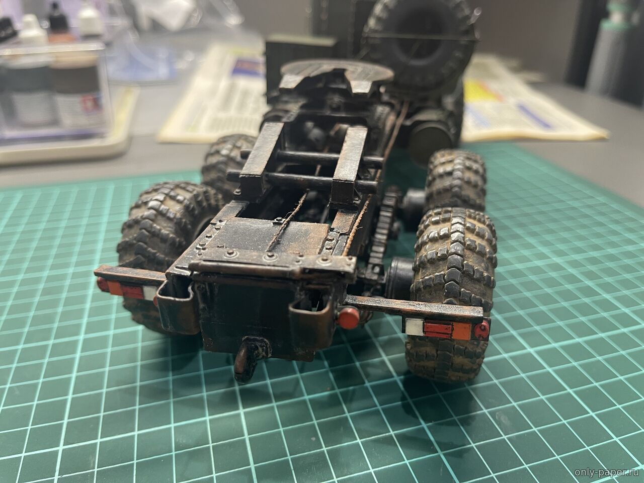

Так сказать .. "пока сохнет шпакля на кабинах":
Прикрепления: 3875989.jpg (178.0 Kb) · 6337179.jpg (200.8 Kb) · 4480051.jpg (196.9 Kb) · 3900459.jpg (198.8 Kb) · 9312798.jpg (230.5 Kb) · 6952104.jpg (216.4 Kb) · 4540196.jpg (198.6 Kb) · 7469376.jpg (217.7 Kb)

Вроде встало на место нормально))) едем дальше)))

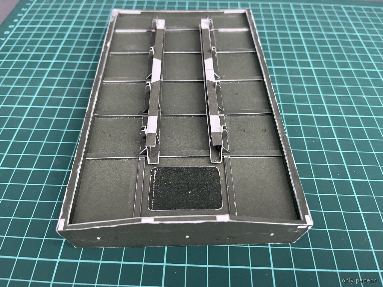

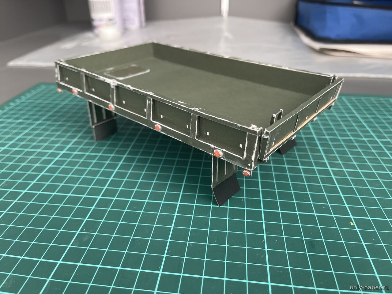

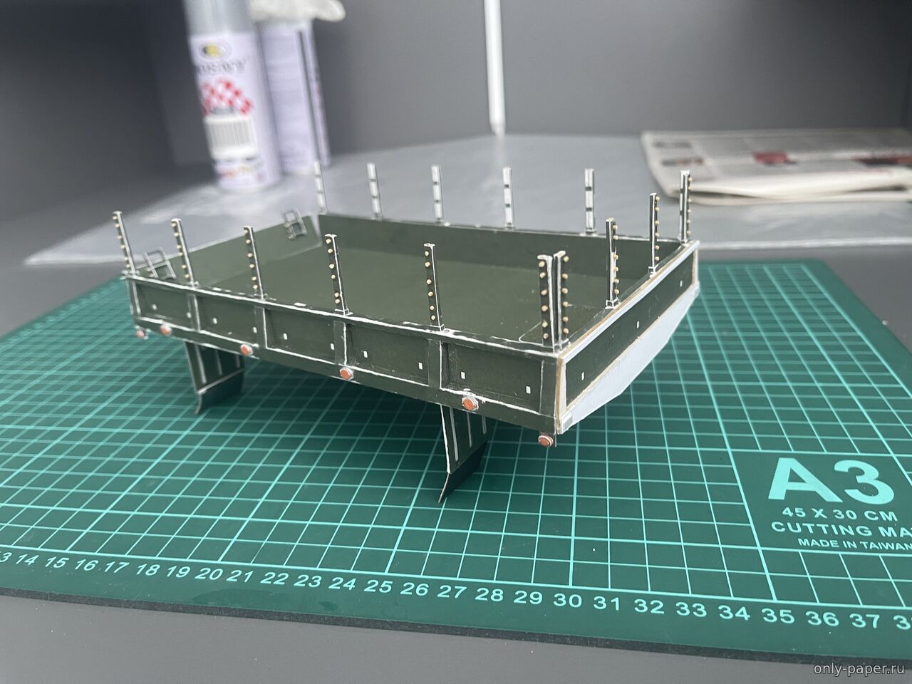

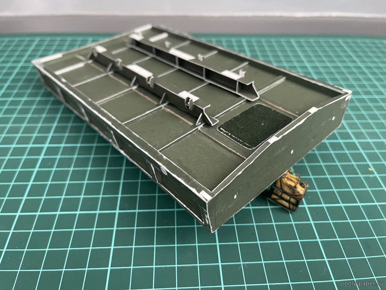

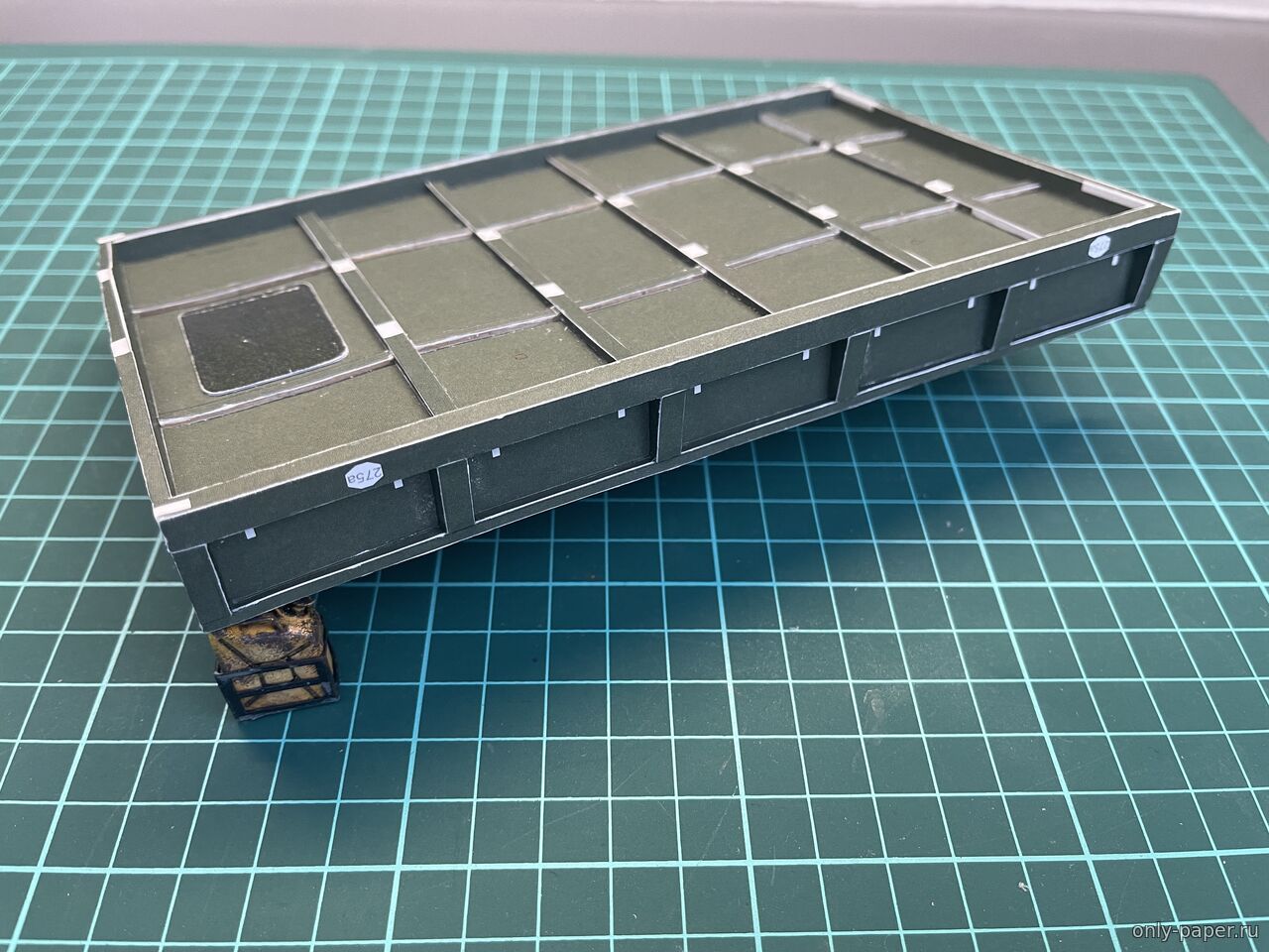

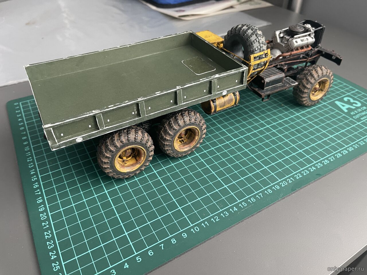

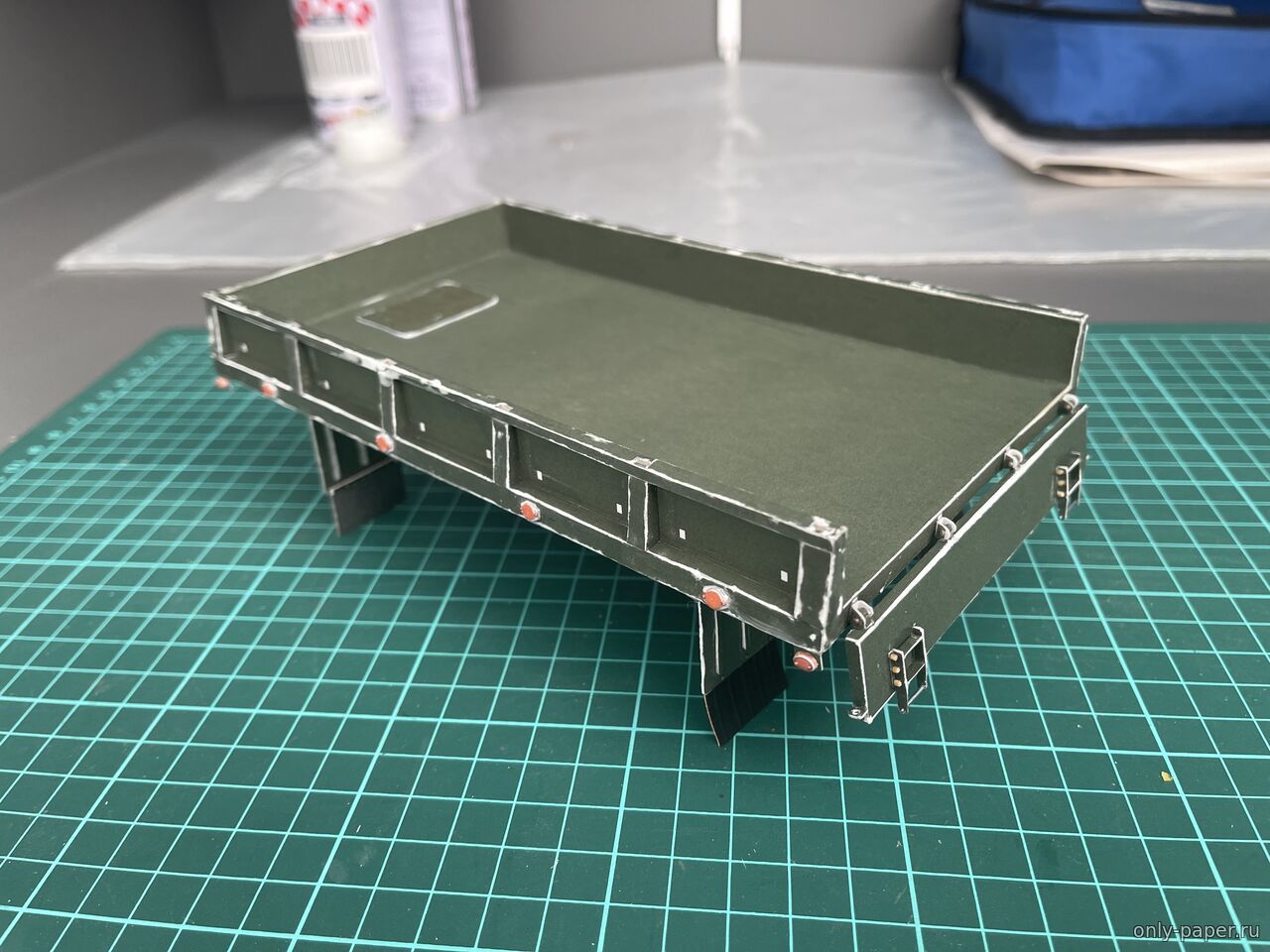

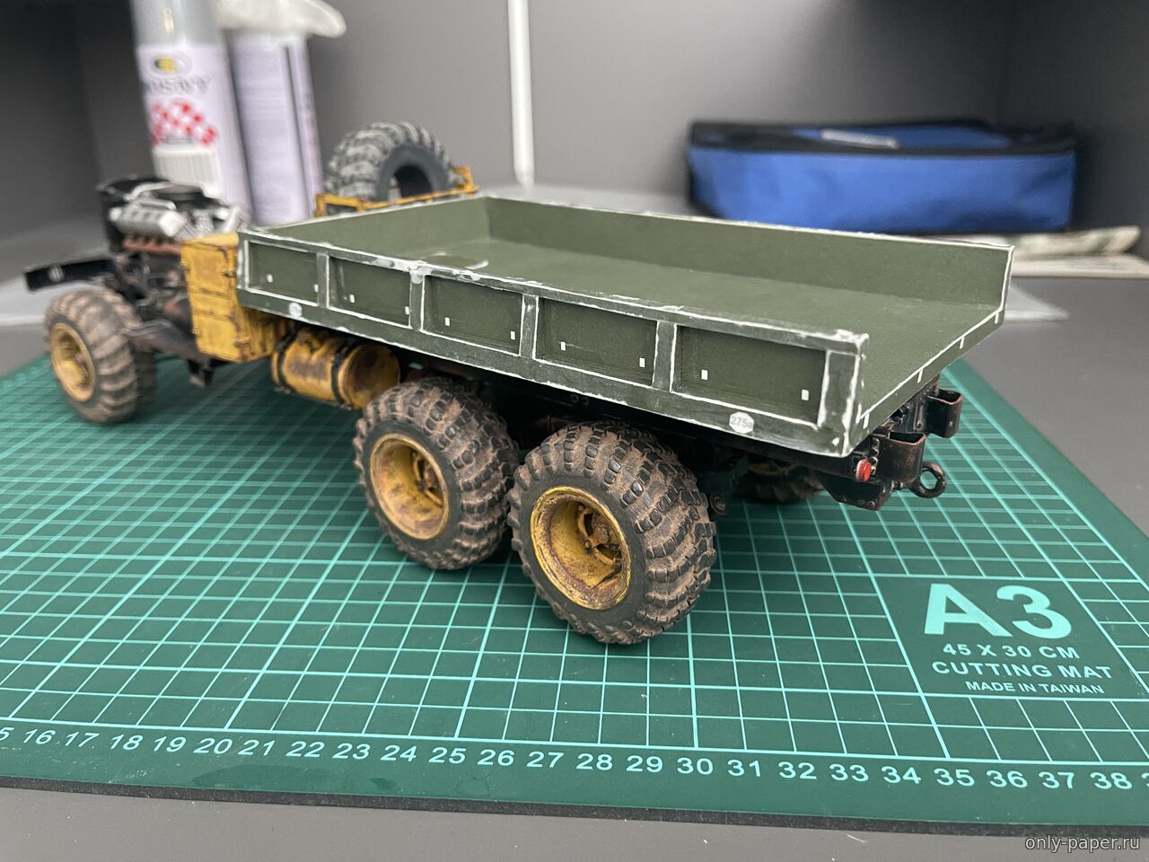

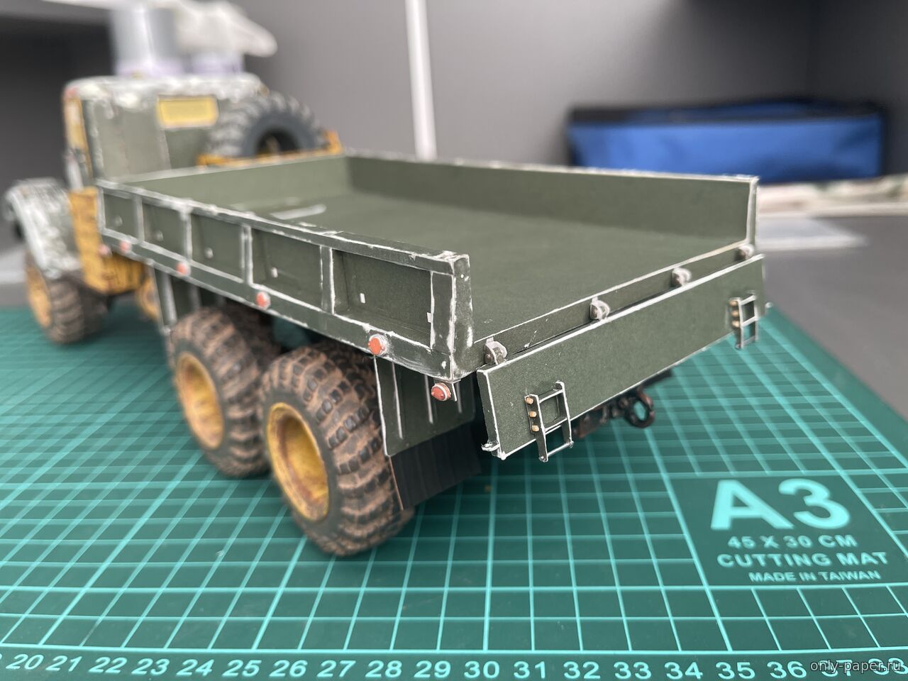

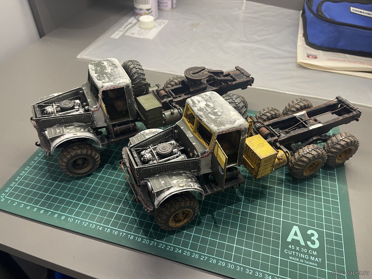

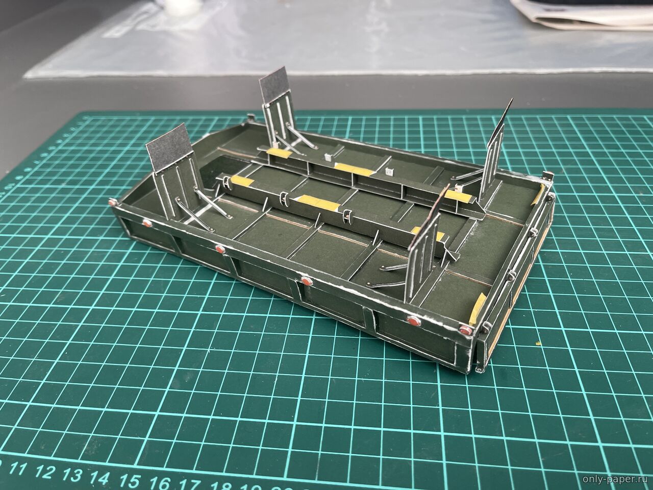

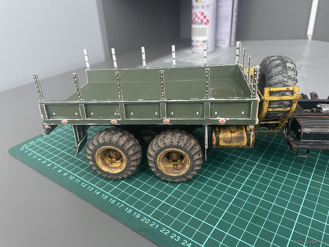

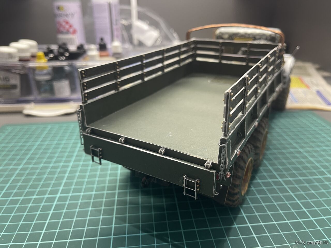

похоже открывающийся борт поучился))) ну и немного мелочовки сделал ))
Прикрепления: 0074828.jpg (226.3 Kb) · 5588298.jpg (219.1 Kb) · 4467351.jpg (198.2 Kb) · 7416579.jpg (202.5 Kb) · 6948480.jpg (217.6 Kb) · 4712410.jpg (179.0 Kb) · 8559916.jpg (169.0 Kb) · 2508785.jpg (167.5 Kb)

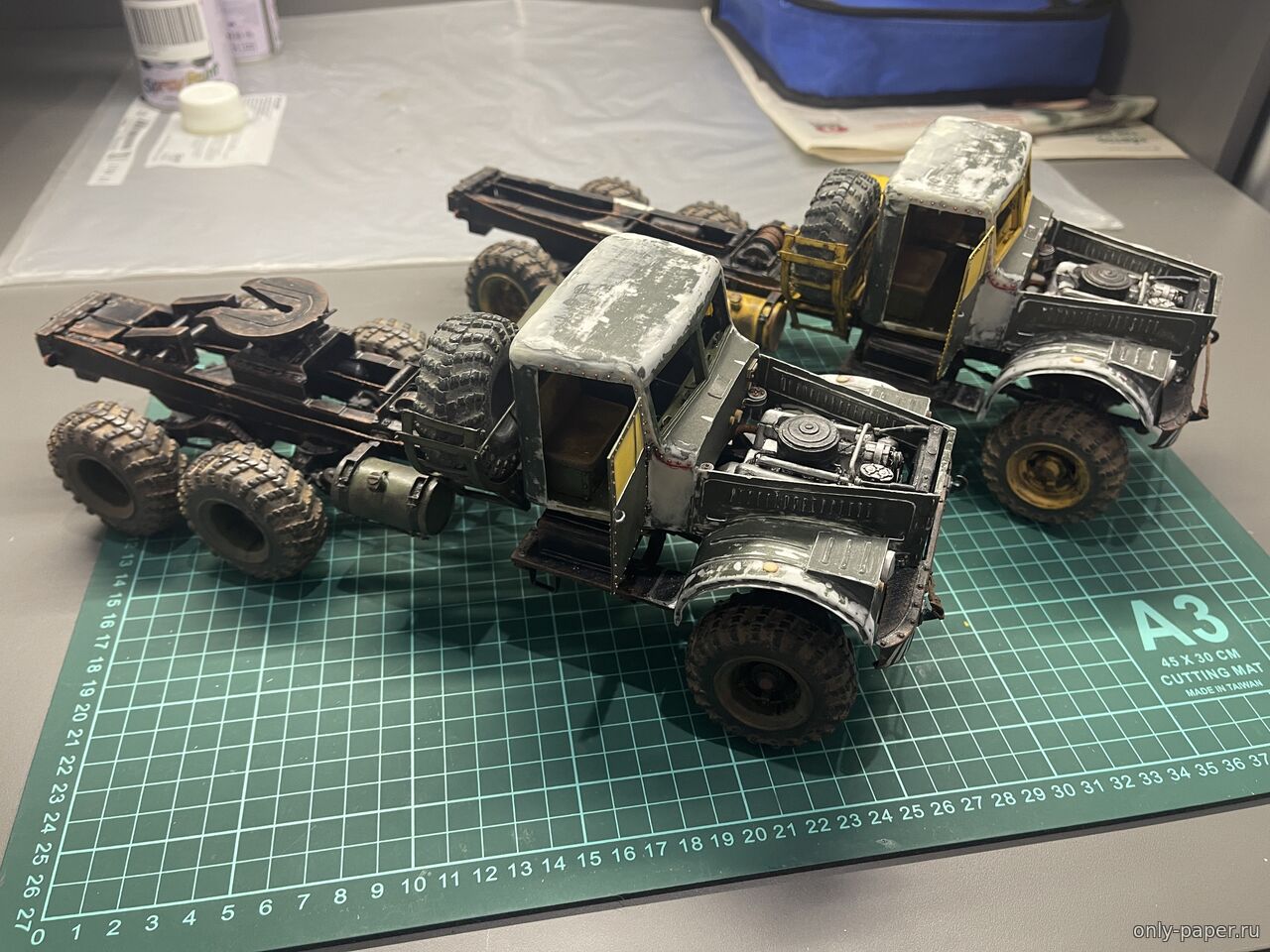

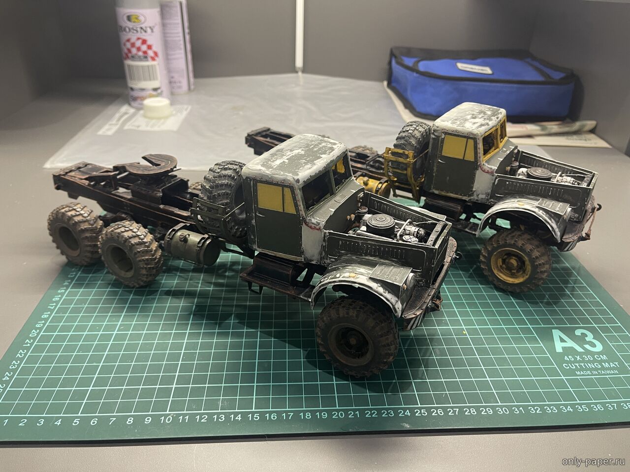

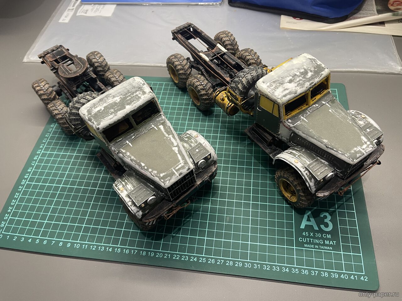

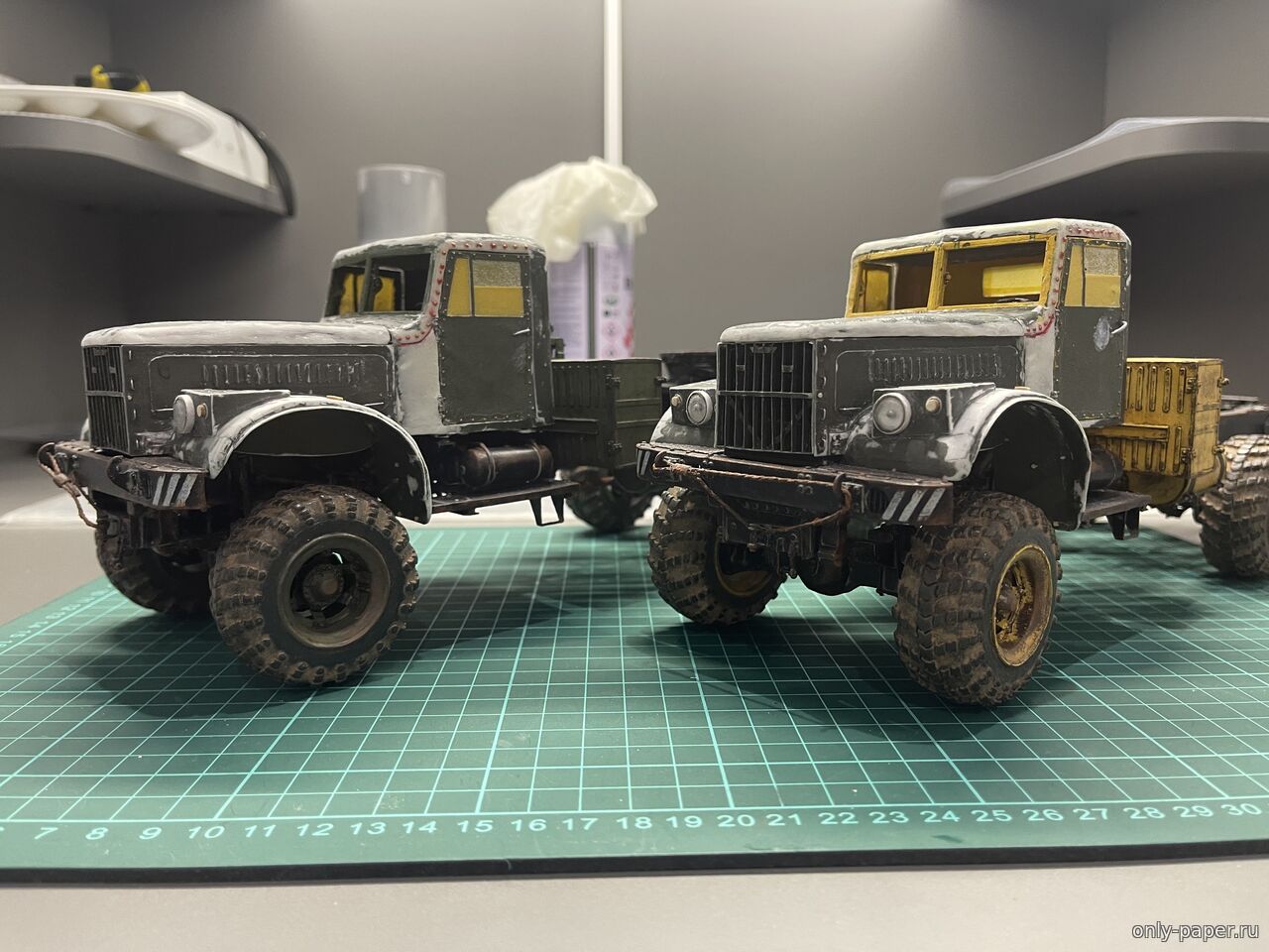

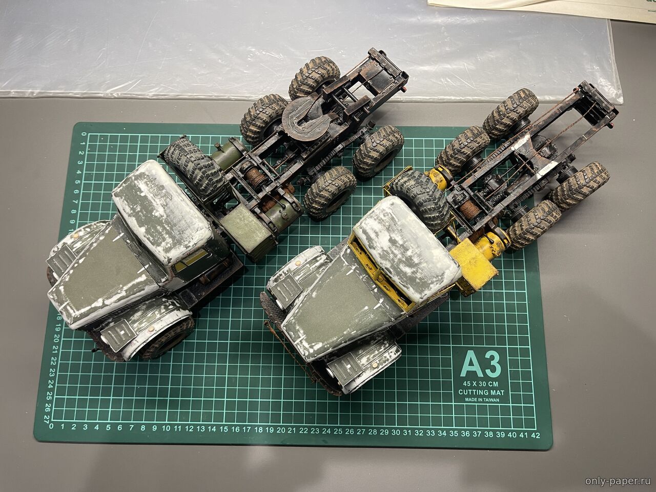

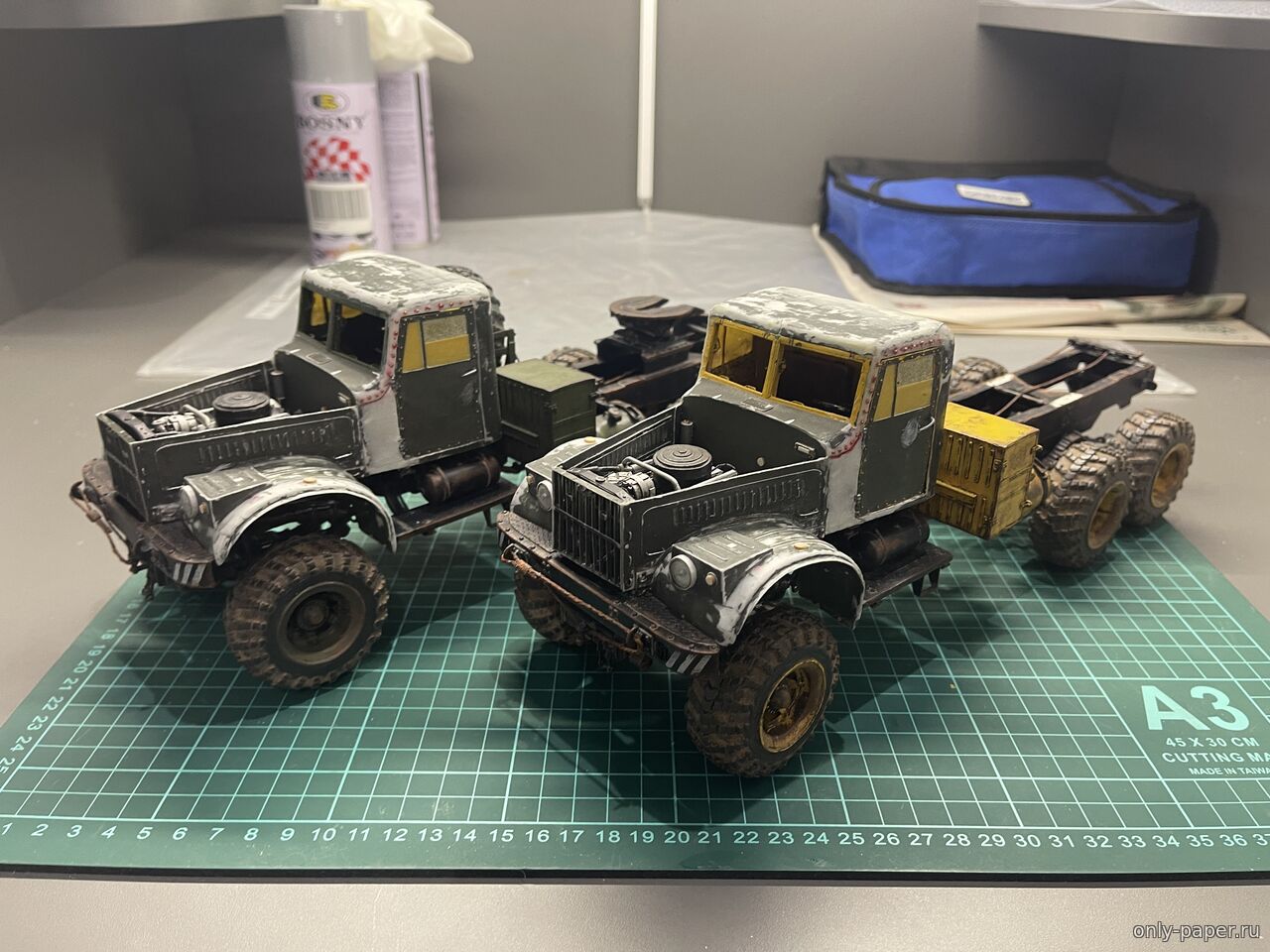

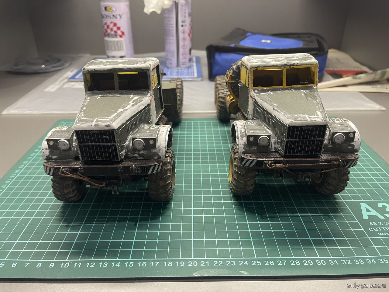

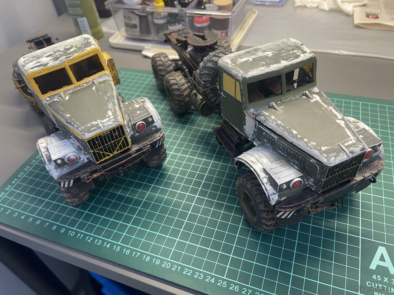

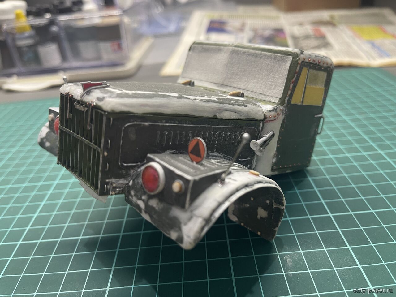

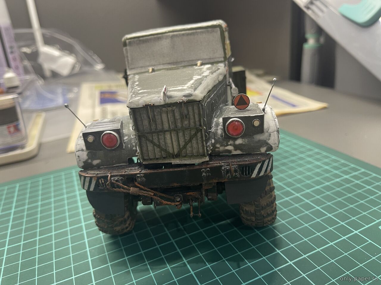

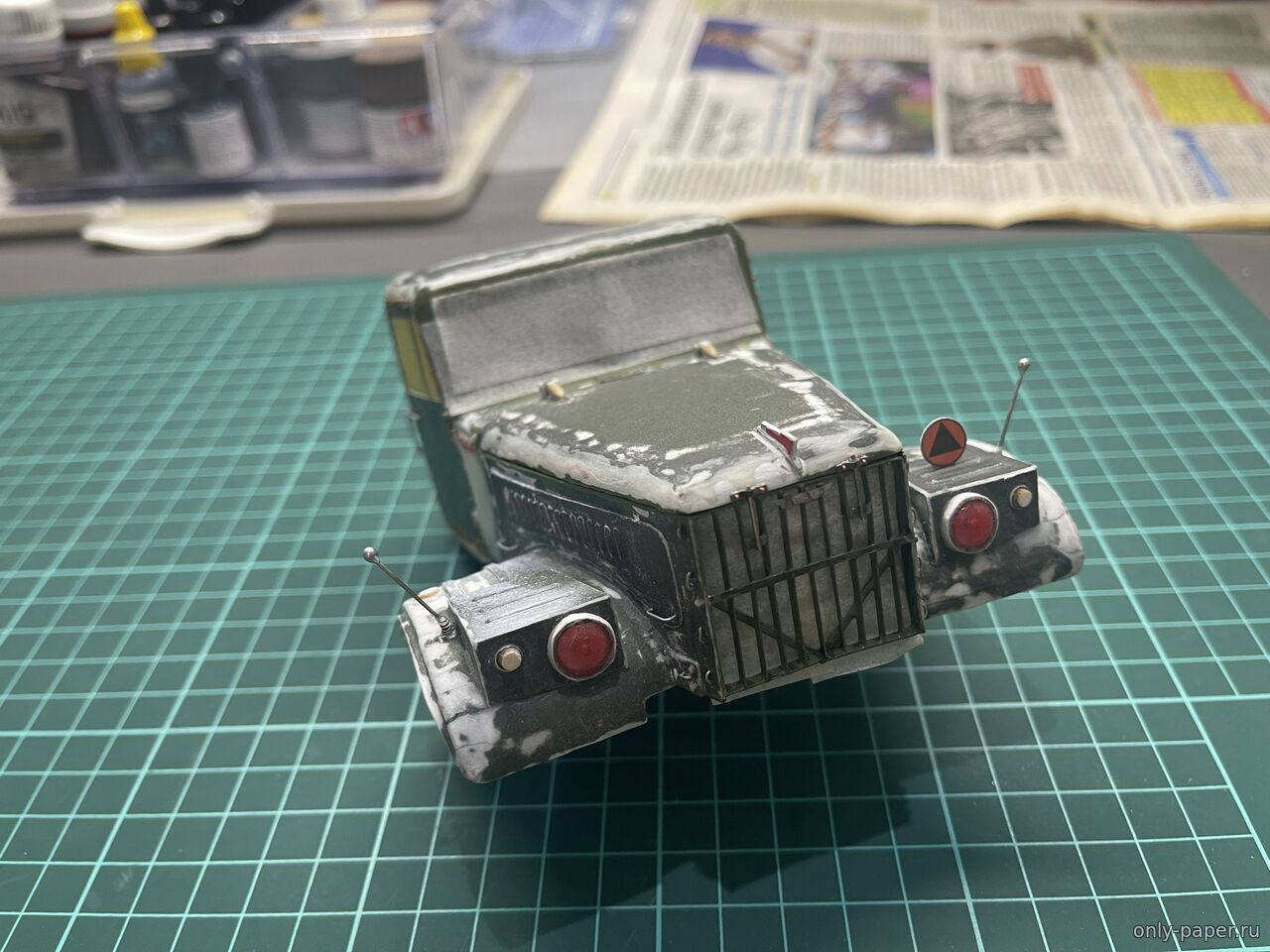

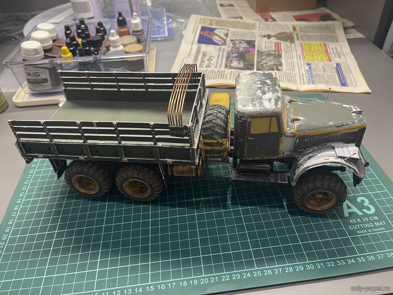

Надеюсь со шпаклевкой закончил))))
Даже что-то вырисовываться начинает:
Прикрепления: 9275440.jpg (236.1 Kb) · 8366990.jpg (211.2 Kb) · 3864553.jpg (223.8 Kb) · 1843871.jpg (245.2 Kb) · 2774609.jpg (212.8 Kb) · 4444108.jpg (206.6 Kb) · 8107899.jpg (183.5 Kb) · 7548260.jpg (244.4 Kb)

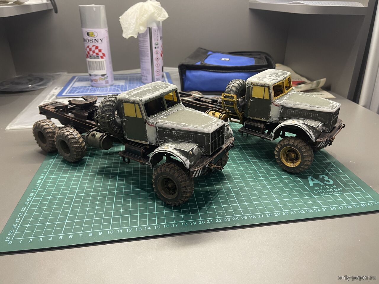

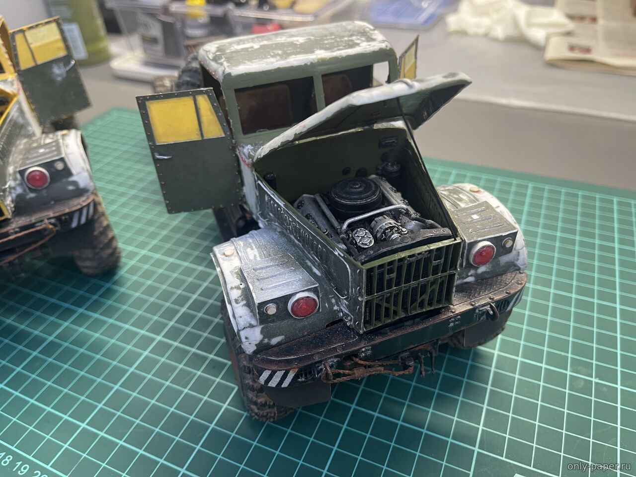

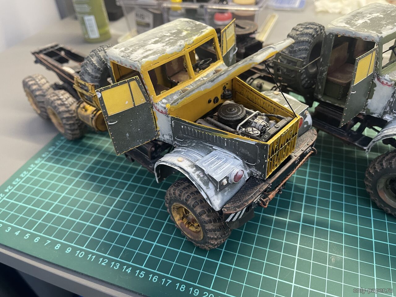

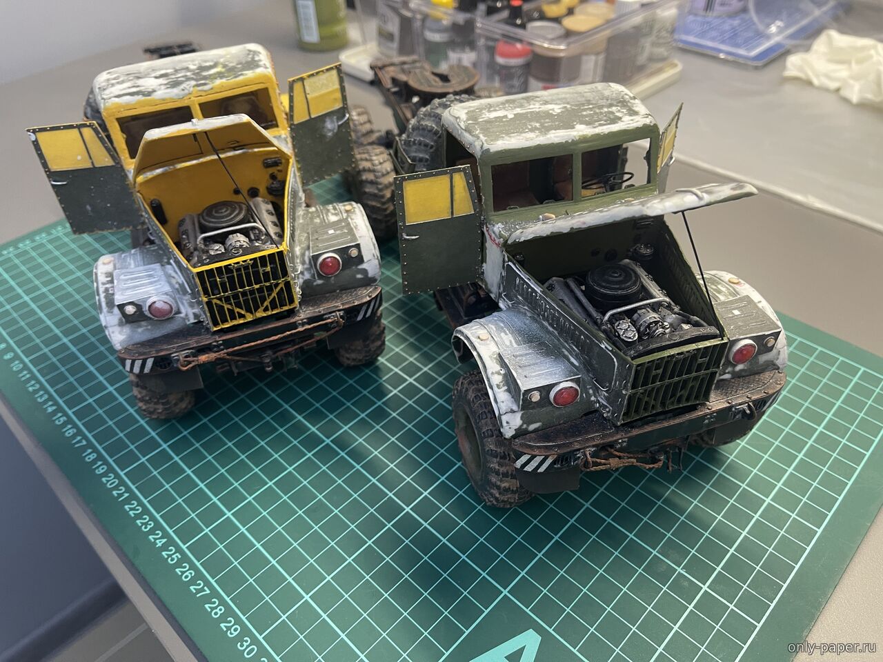

Капоты вроде встали на место...

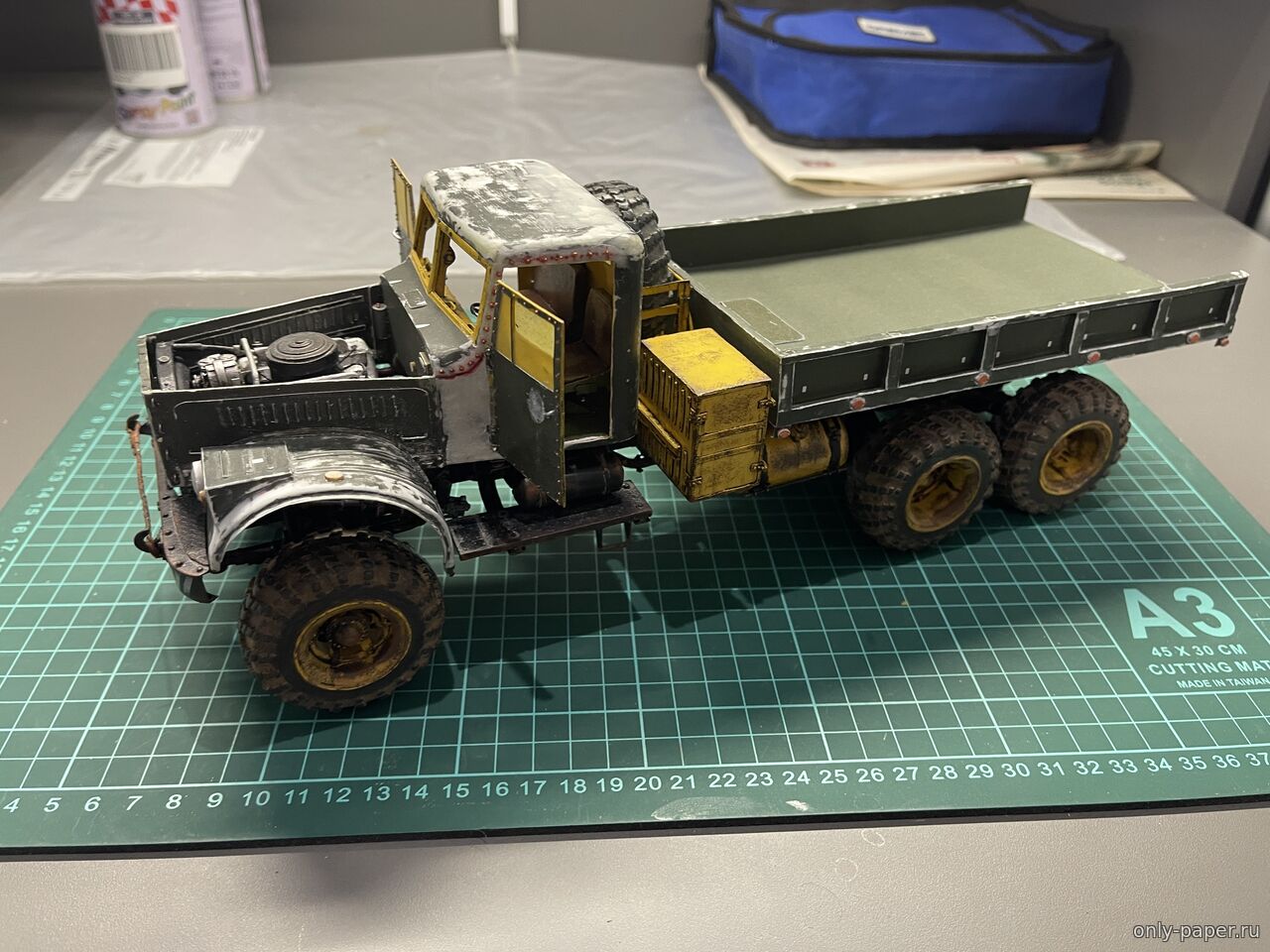

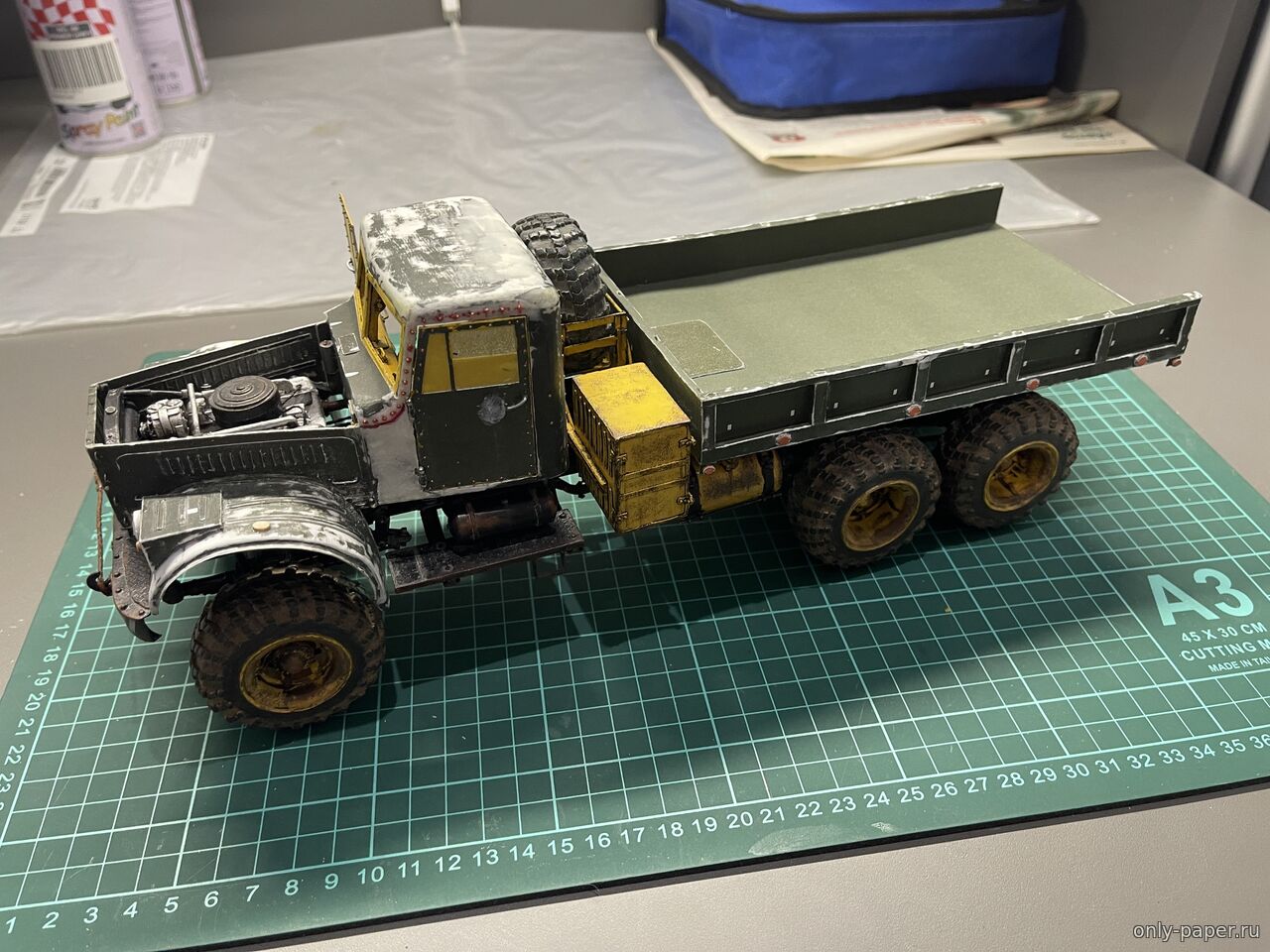

осталось добить мелочовку: зеркала, огнетушители и передние "форточки".
Зеркала поставлю перед покраской, а огнетушители и "форточки" в принципе уже готовы и окрашены, так что их просто поставить на место после покраски....

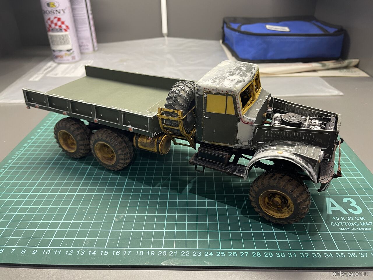

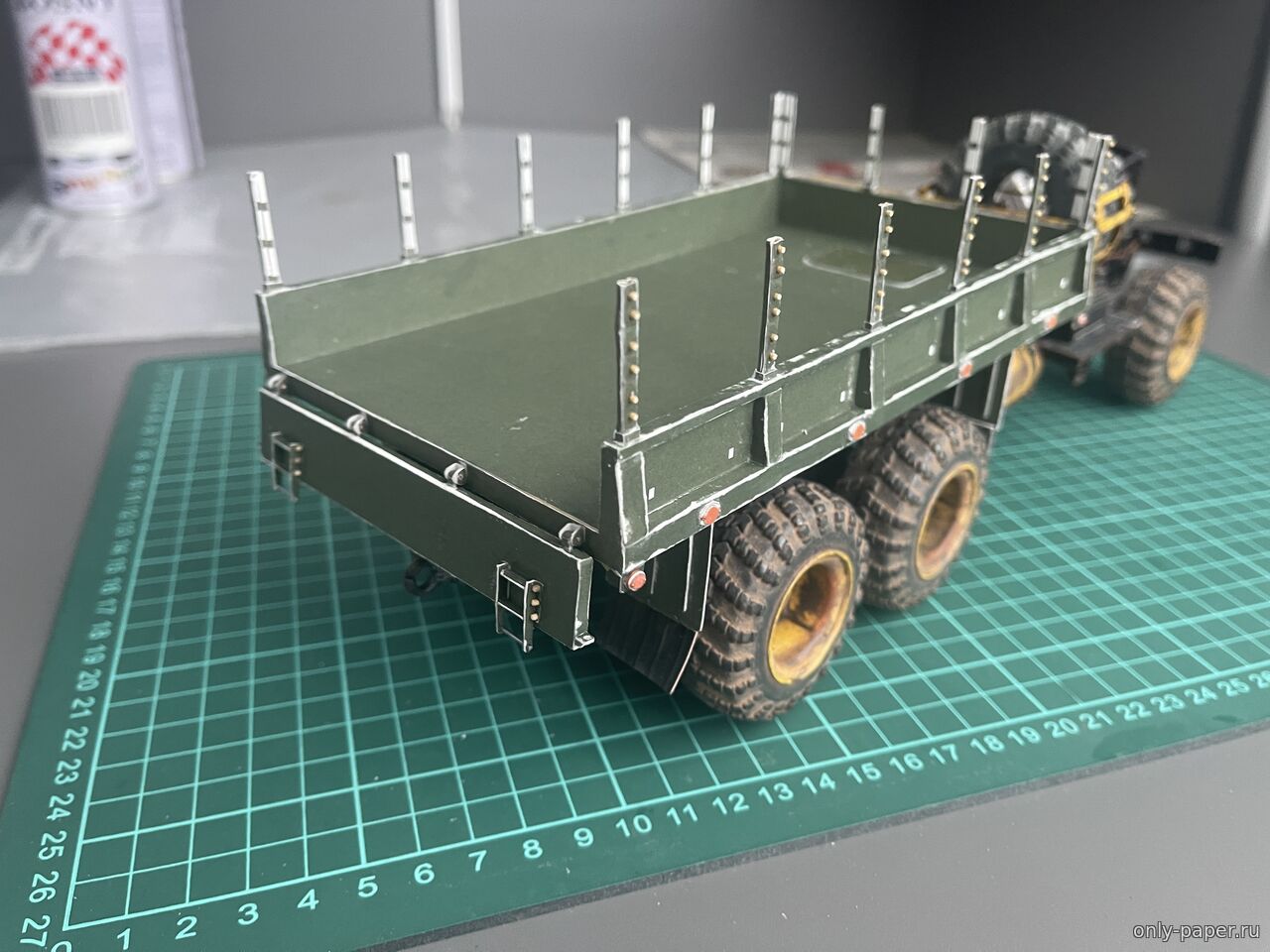

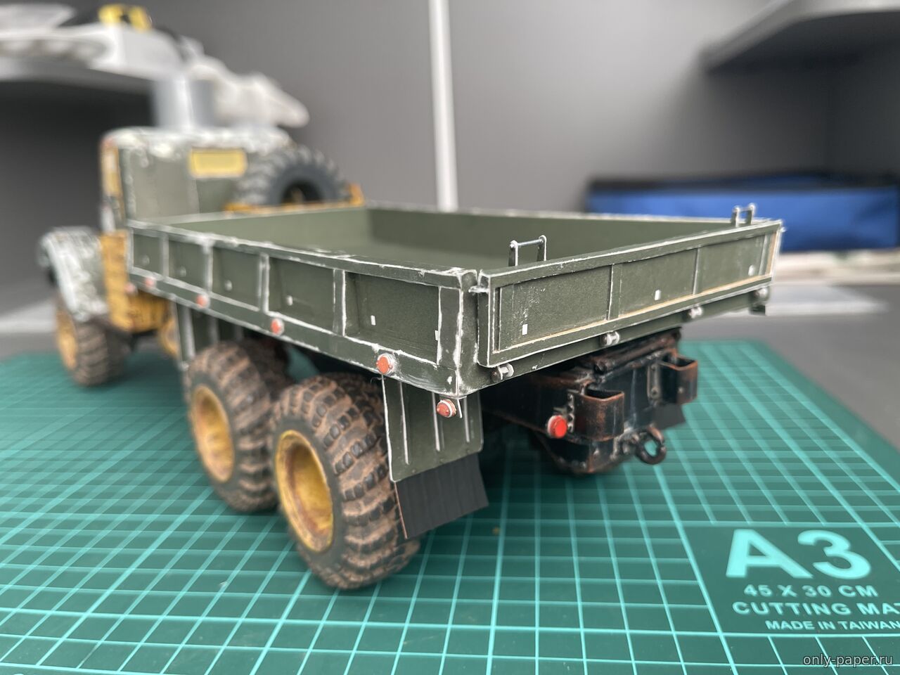

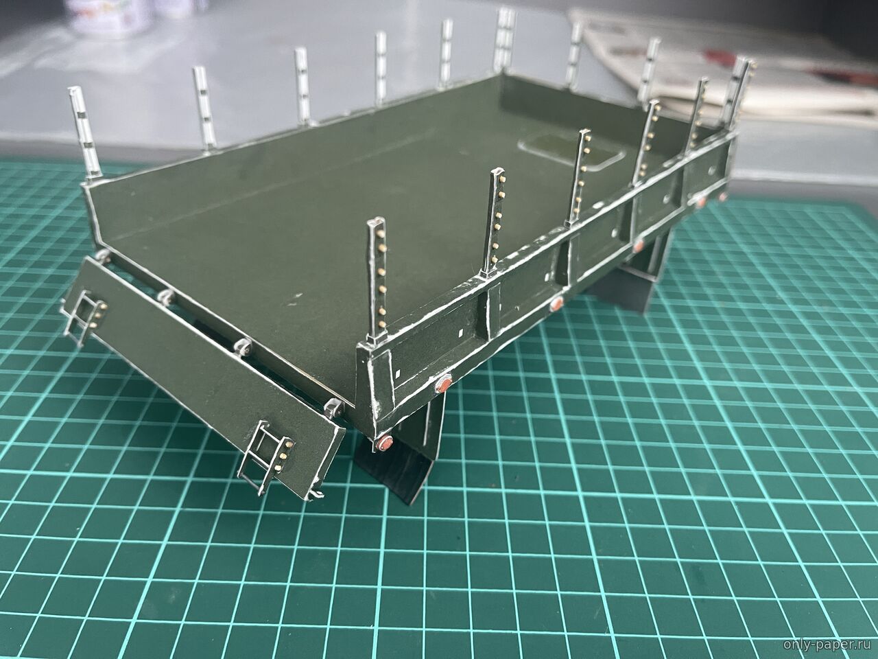

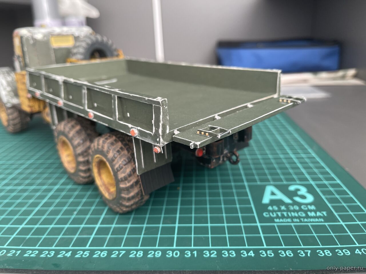

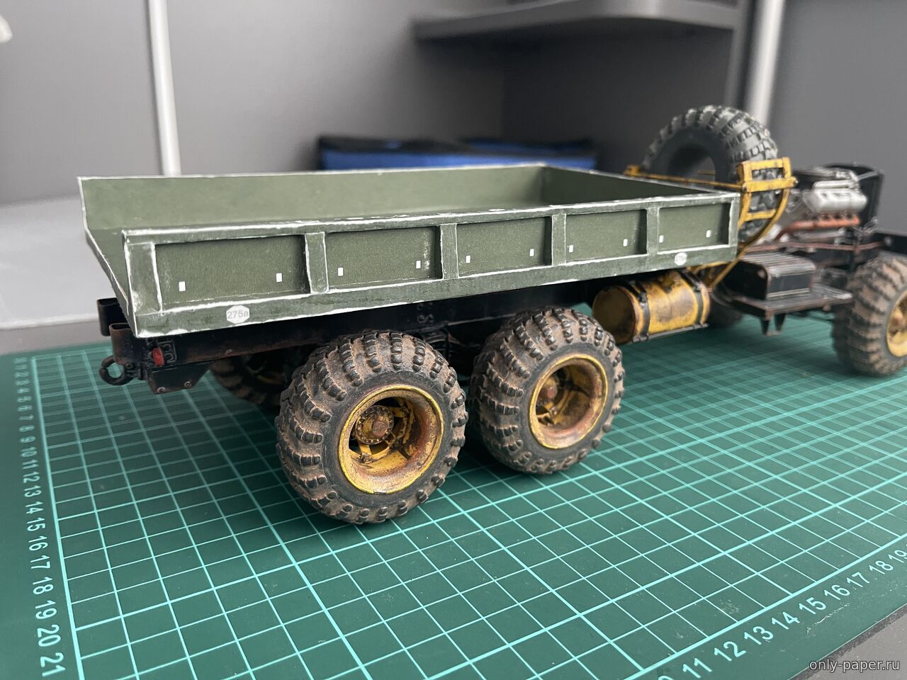

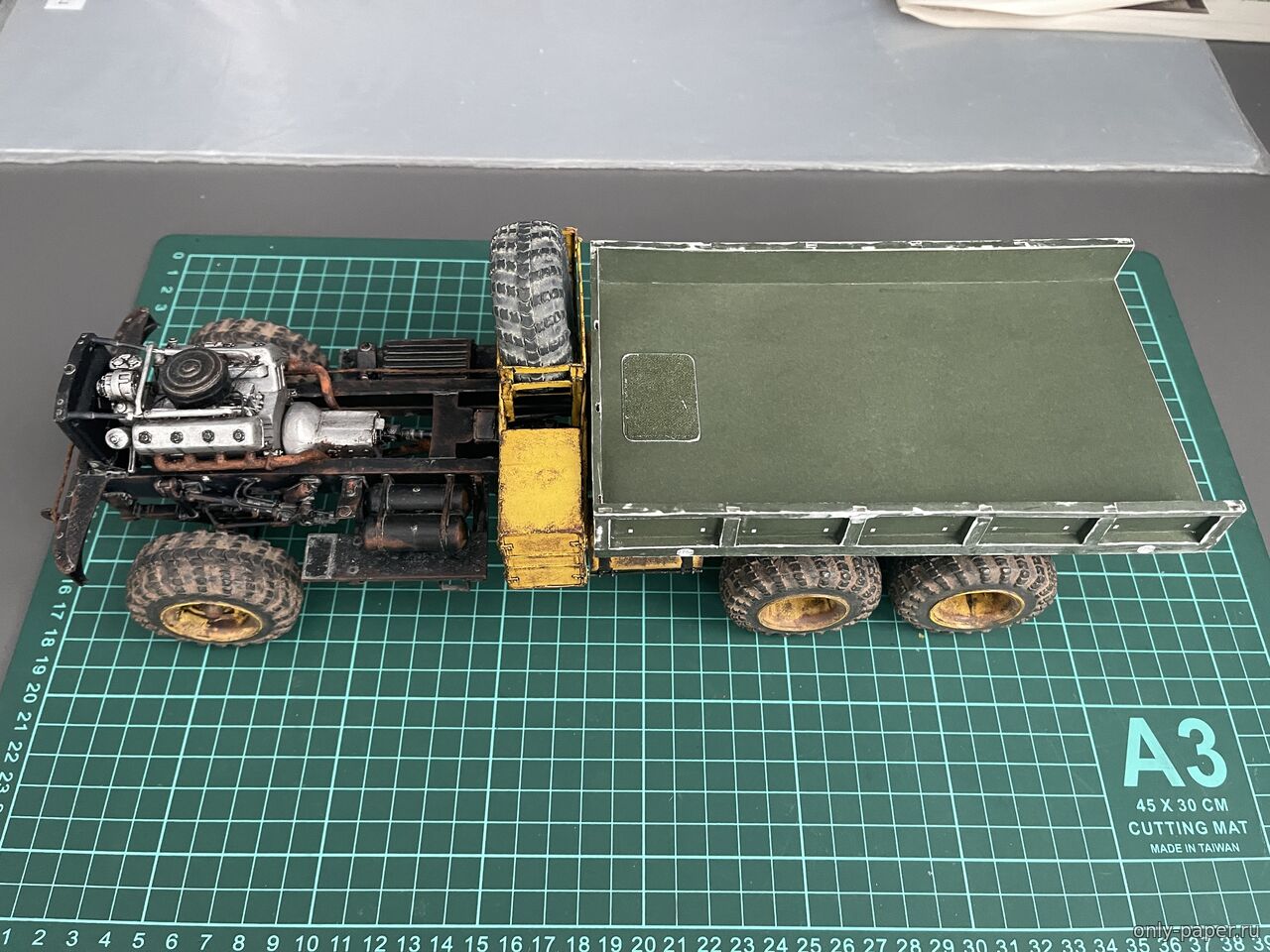

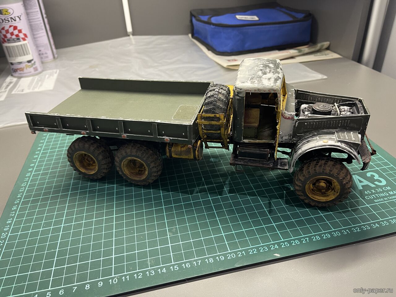

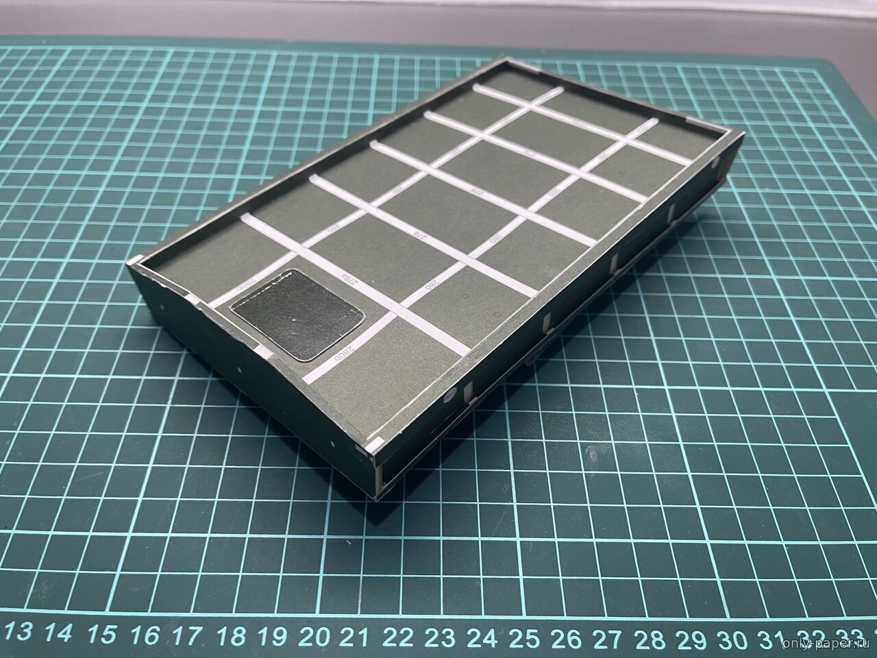

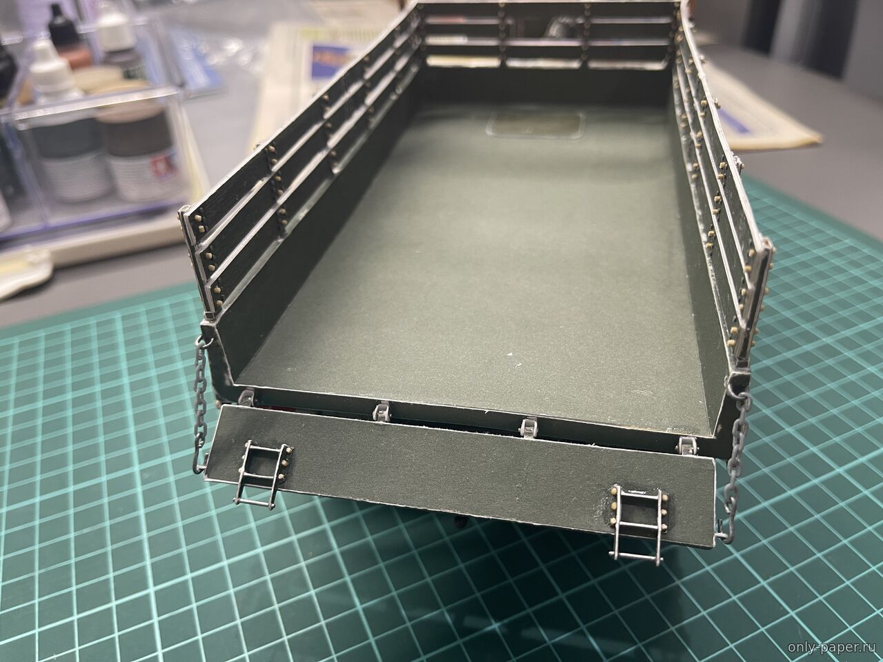

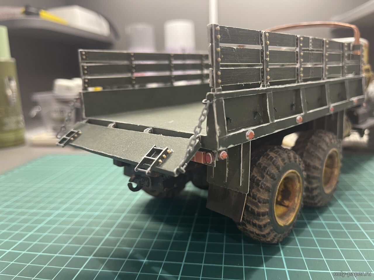

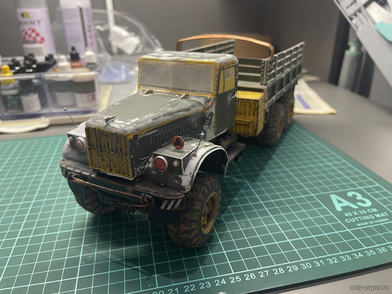

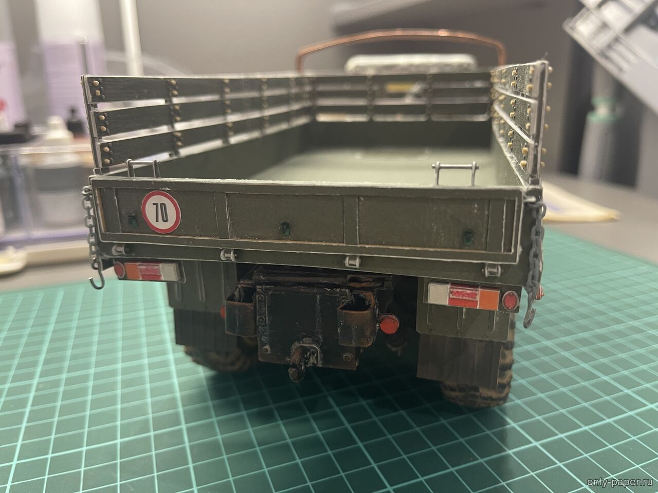

Не удержался как всегда... и немного наколхозил))))
Ну и для осмотра готовый кузов же надо показать))))
Борт вышел откидной, цепи какие нашел подобрал для борта, вроде не портят вид..
Думаю, что теперь уже готовые фото выложу, если не приспичит показать какой-то этап ))))
Прикрепления: 3845006.jpg (161.0 Kb) · 1036660.jpg (167.8 Kb) · 5562898.jpg (183.9 Kb) · 1199481.jpg (233.0 Kb) · 6862789.jpg (173.8 Kb) · 8862920.jpg (178.1 Kb) · 0079744.jpg (170.9 Kb) · 7944297.jpg (164.2 Kb)

Первый раз вижу, такие клыки на бампере краза. Зачем они нужны, если не прикручены к раме?
Сообщение отредактировал Aleksander71 - Понедельник, 18.05.2026, 16:30
ZirnbirnshtainДата: Вторник, 19.05.2026, 16:59 | Сообщение # 193
Сообщений: 2396
Репутация: 4775
Награды: 4
Aleksander71, как я выше написал «немного поколхозил» для антуража)))
Я всегда оговариваю - не преследую копийность, строю как вижу на свой взгляд модель))
И кто-то как-то сказал «красота в деталях»
Так что думаю вид клыки не портят))

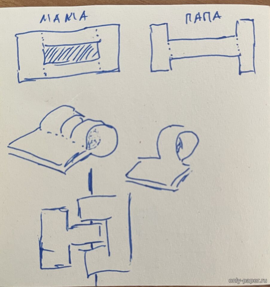

Приветствую,
Вопрос (от начинающего машинодела happy ) - а как рабочие петли делать?
ZirnbirnshtainДата: Вторник, 19.05.2026, 21:40 | Сообщение # 195
Сообщений: 2396
Репутация: 4775
Награды: 4
mlsergey, в принципе это не сложно, скорее немножко нудно.
В данном случае петли из трех элементов :
Ось (проволока 0,5 мм)
Петля мама (бумага плотность 200)
Петля папа (бумага плотность 200)
Петли вырезаем и обворачиваем вокруг проволоки. Выгнув нужным образом, склеиваем между собой стороны петли папы. Тоже делаем для петли мамы.
Надеваем на ось и клеим на модель.
Рисунок от руки но там вроде бы просто
