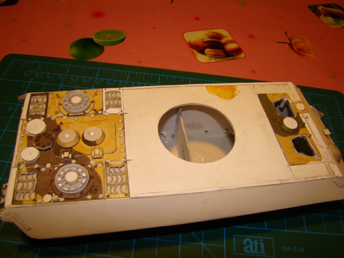

Сверхтяжелый танк Vk 72 01 k из картона в масштабе 1:35
Yandexf1925Дата: Понедельник, 18.11.2024, 18:41 | Сообщение # 1
Сообщений: 128
Репутация: 59
Сборка корпуса:
Прикрепления: 0329659.jpg (290.6 Kb) · 8001654.jpg (265.0 Kb) · 2931339.jpg (157.6 Kb) · 5119012.jpg (222.2 Kb) · 6279831.jpg (234.7 Kb)

VikMaf, Да, прочитал, просто не часто бываю. sh077, очень рад! Один из моих любимых тоже. К сожалению достоверных чертежей в интернете ненашлось. Придется делать франкенштейна). Для себя уже определил, что трансмиссия будет Моделиковская, корпус с некоторыми изменениями взял от журнала Макет танка. Остальное (мелочевка) будет самодел по 3Д моделям из игры "мир танков" и "танкс блиц". Планируется покрасить танк легендарным камо с названием "Rotkopf" из последней игры. Но до покраски дожить еще надо.... weep

Ах да, совсем забыл. Чертеж на первых фото является чертежом из свободных источников. Данный чертеж является чертежом танка Lowe решил его взять за основу, поскольку исторический Vk 72 01 K является облегченной версией Lowe. если интересует могу поделиться xmas
