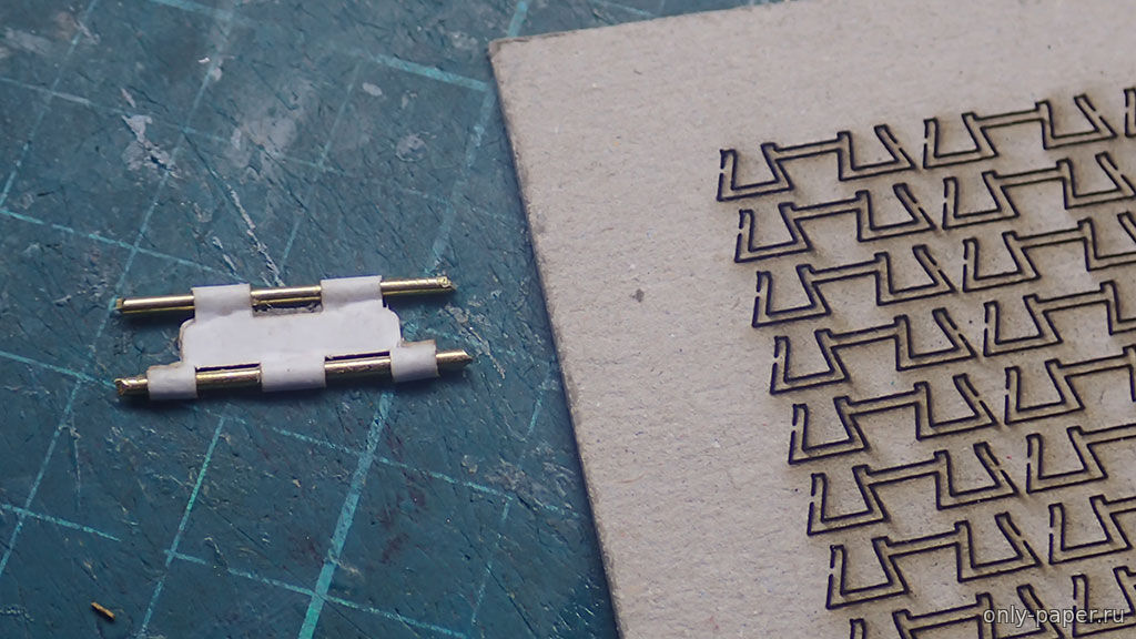

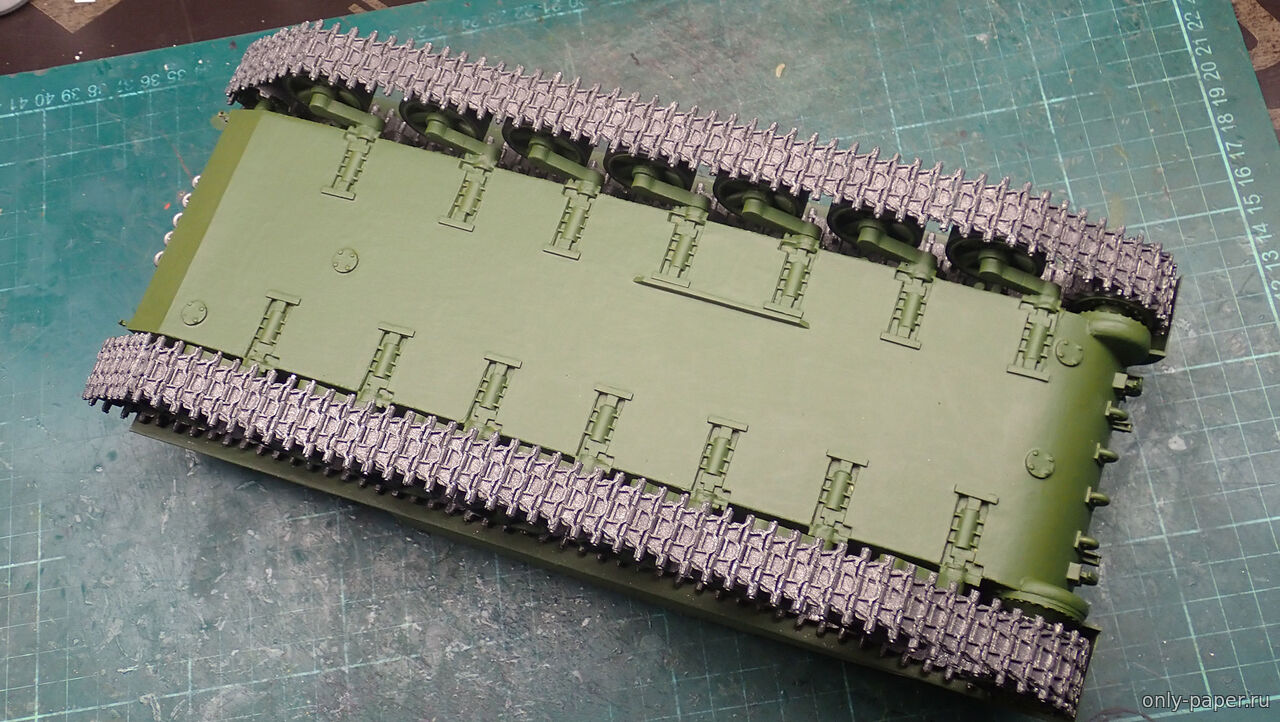

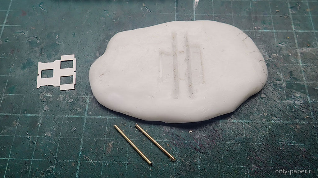

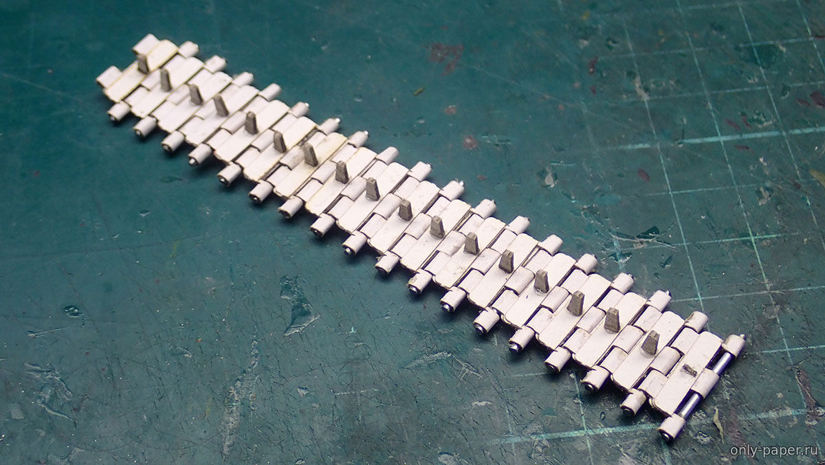

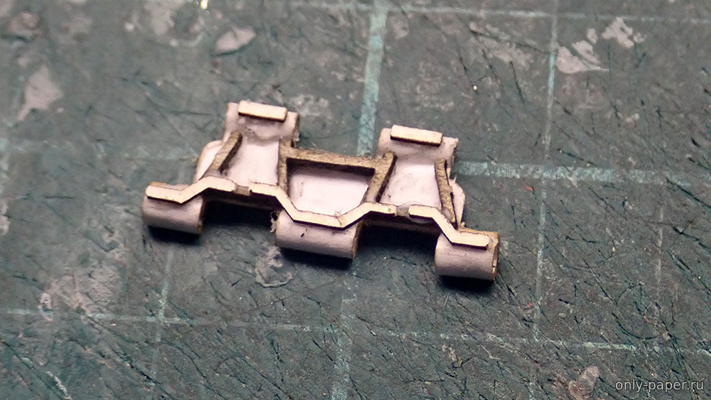

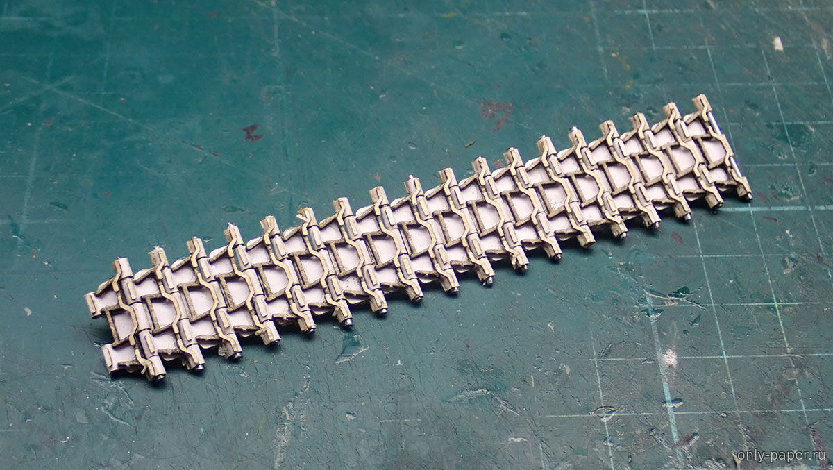

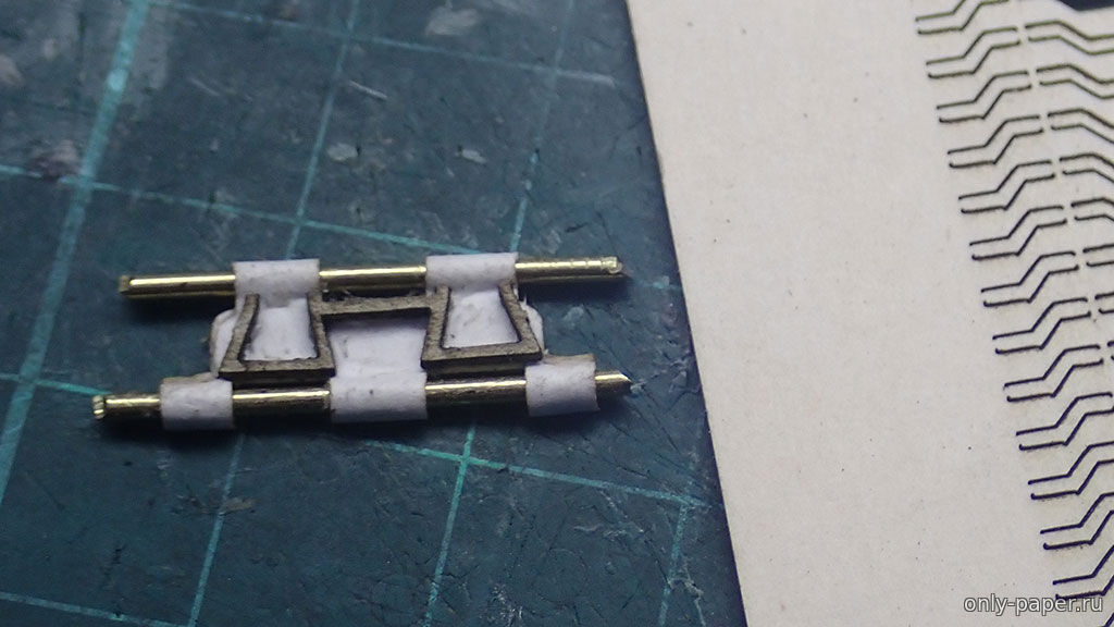

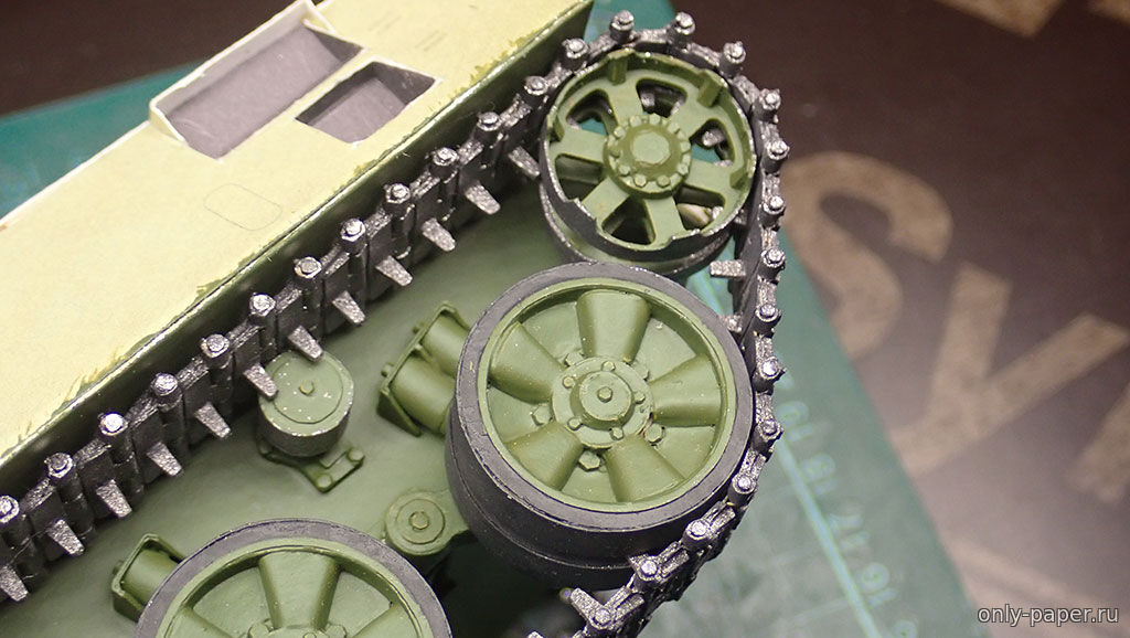

Сборка началась с самой проблемной части - гусениц, попытка собрать их из покупной лазерной резки провалилась, я так и не смог просверлить траки вдоль для установки осей: пивной картон сразу расслаивается, если же его пропитать супер-клеем, то начинают отламываться крайние части траков. Вдоволь помучавшись решил скомбинировать журнальный вариант с собственной резкой. Из термопластика сделал шаблон для формовки тела трака, а грунтозацепы и гребни нарезал лазером.
Прикрепления: 9108562.jpg (121.6 Kb) · 9963159.jpg (127.7 Kb) · 3131401.jpg (85.4 Kb) · 5975213.jpg (122.8 Kb) · 7412422.jpg (184.2 Kb) · 3953100.jpg (160.6 Kb)

Траки очень супер. Присяду поглазеть.

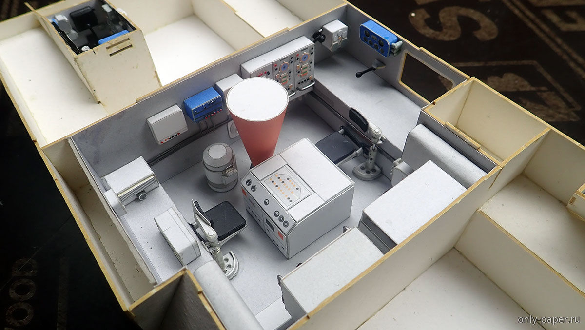

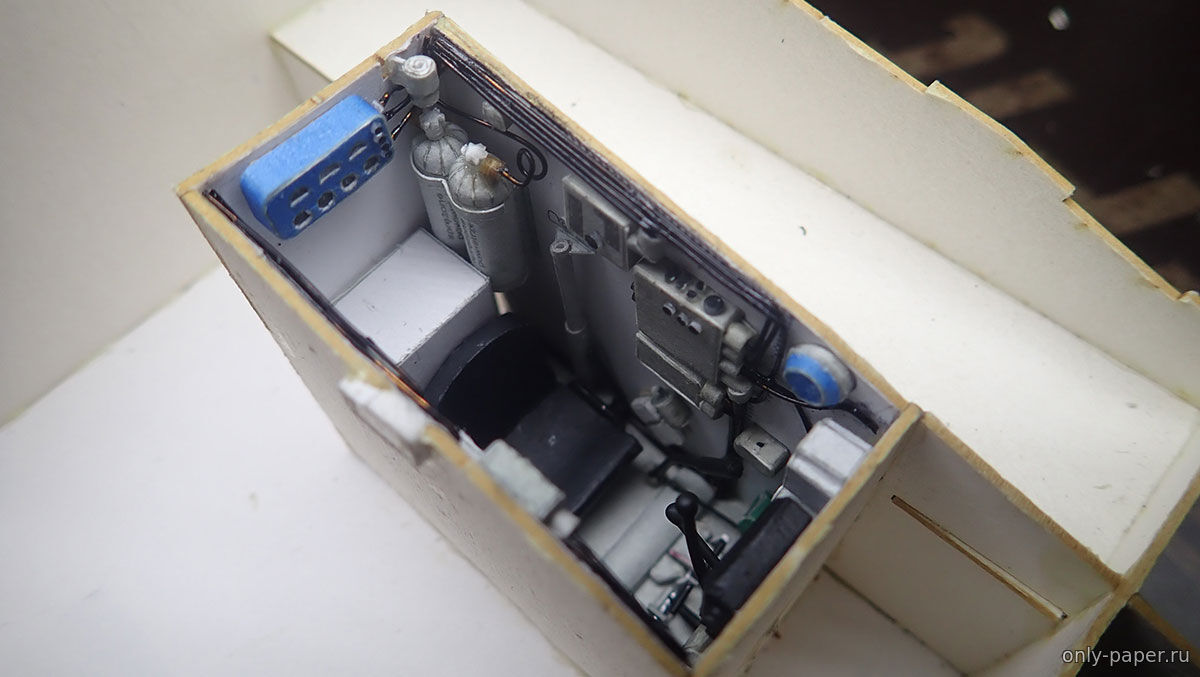

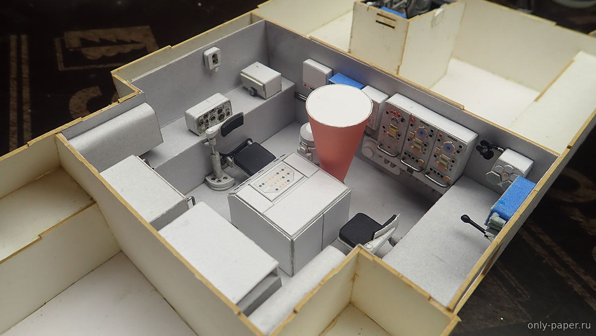

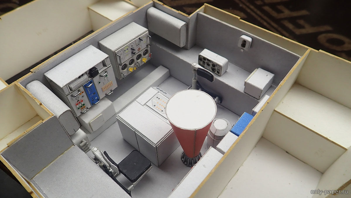

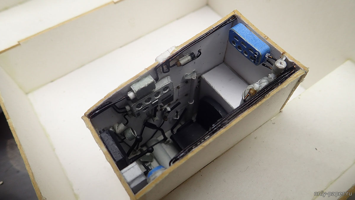

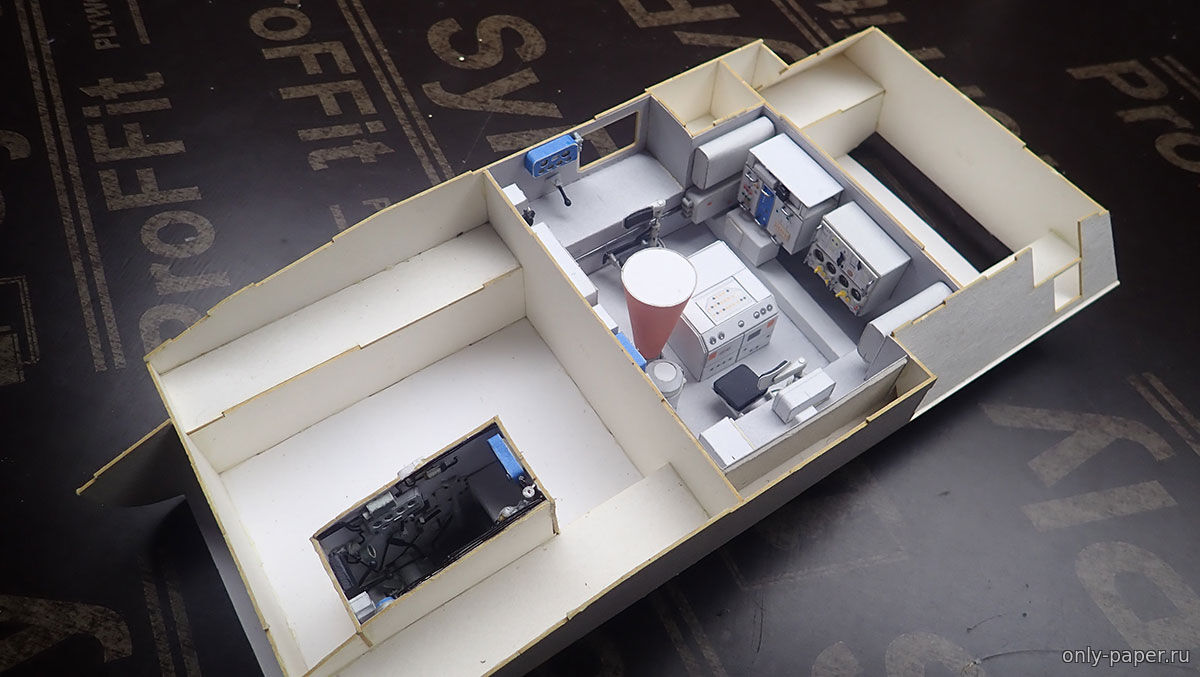

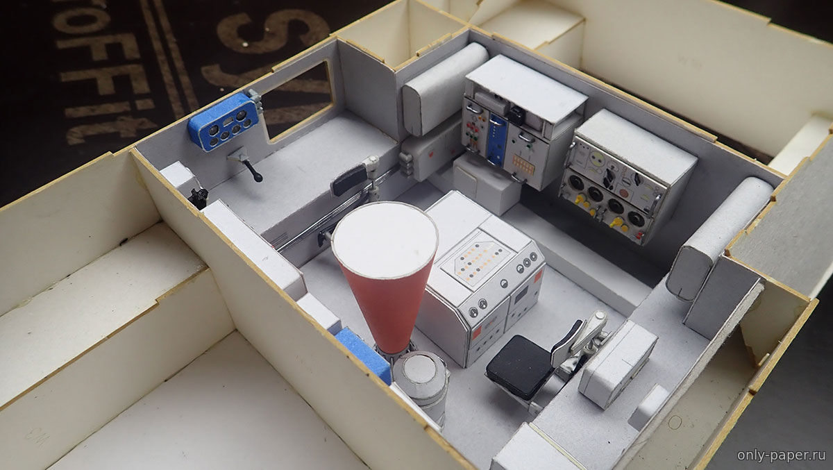

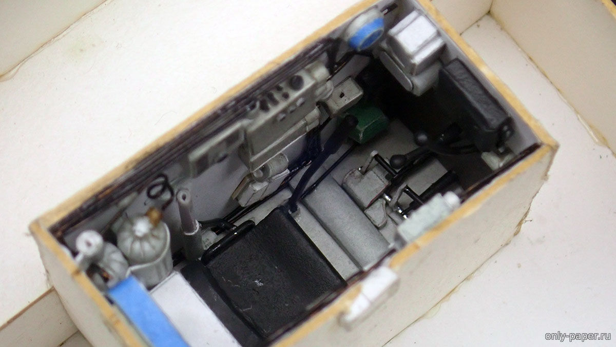

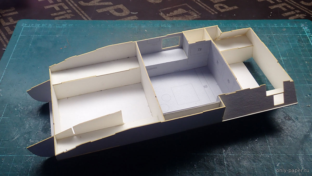

Доделал всю нутрянку.
Прикрепления: 8202530.jpg (130.9 Kb) · 0050228.jpg (120.1 Kb) · 9816722.jpg (115.3 Kb) · 1944544.jpg (115.0 Kb) · 5426222.jpg (120.6 Kb) · 2377509.jpg (88.5 Kb) · 9438999.jpg (87.7 Kb) · 0702119.jpg (108.5 Kb) · 0110926.jpg (121.2 Kb) · 5120564.jpg (114.1 Kb)

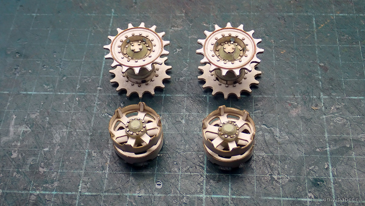

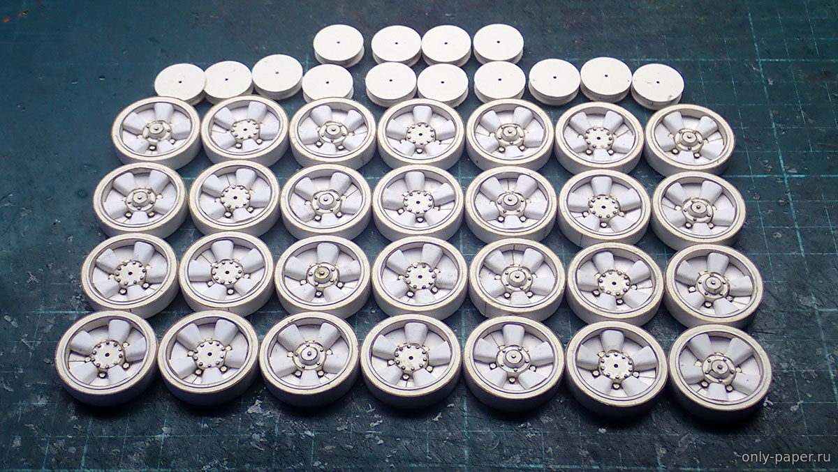

Собрал катки, преимущественно из лазерной резки.

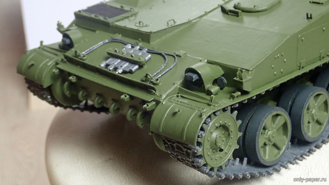

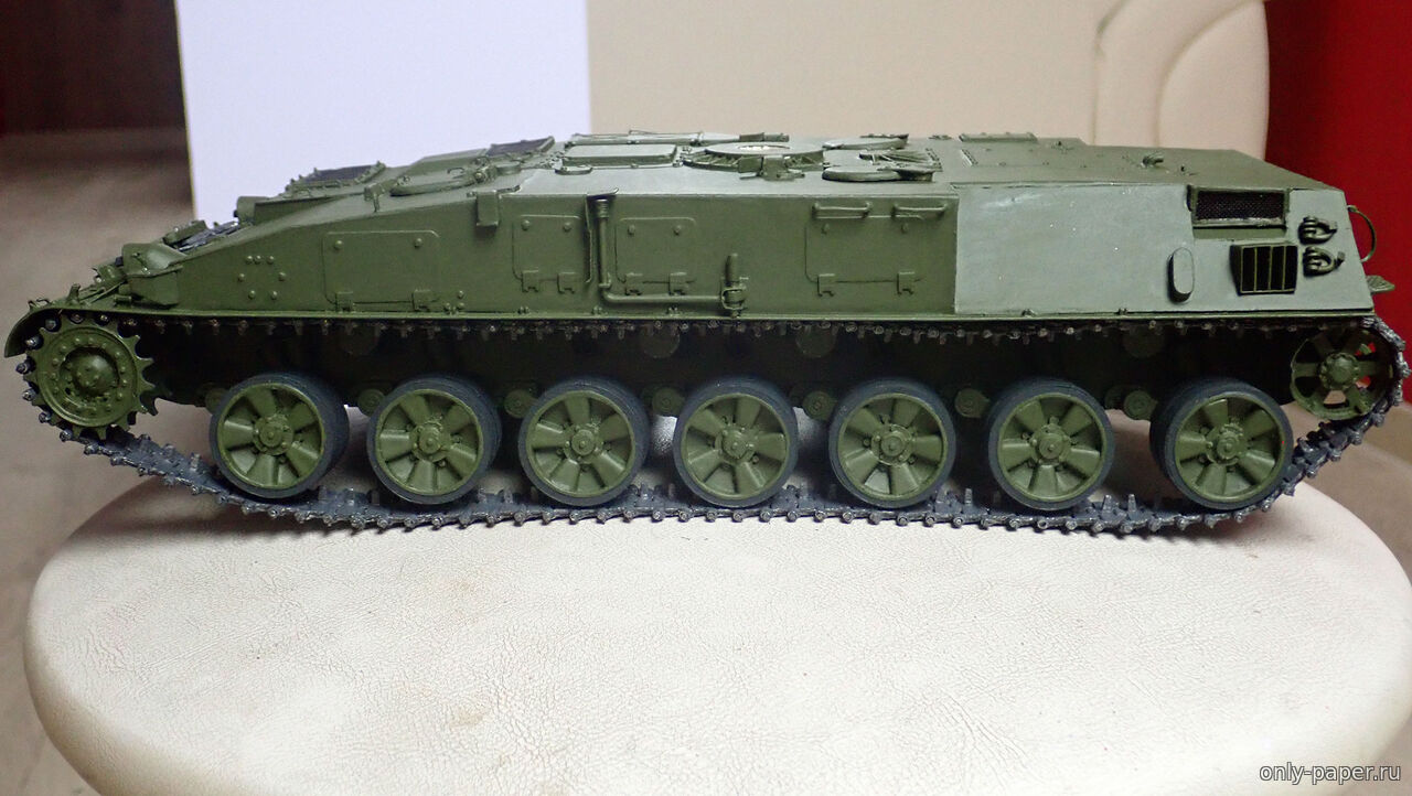

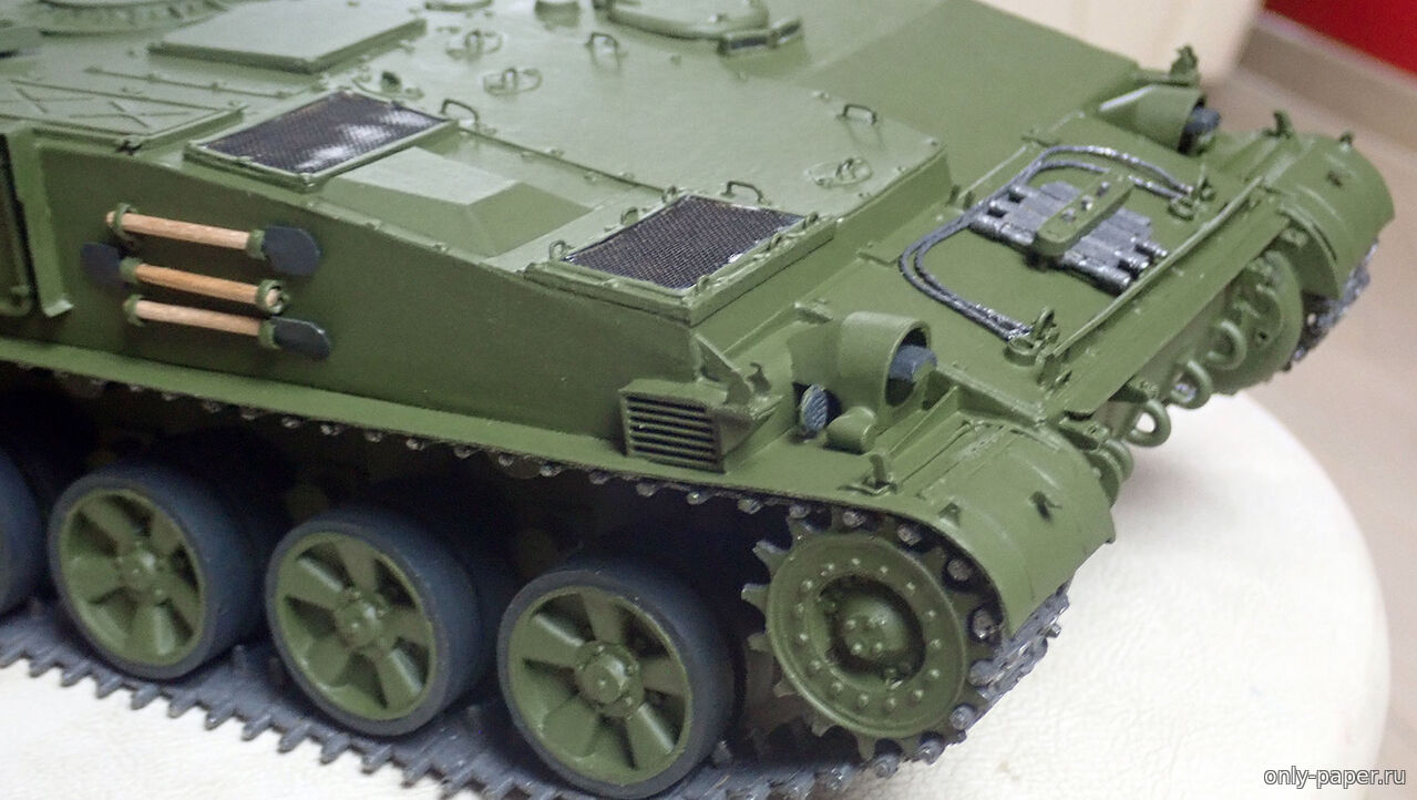

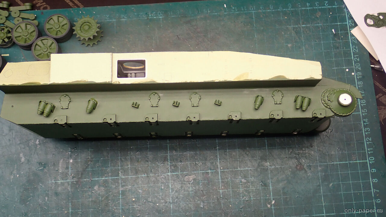

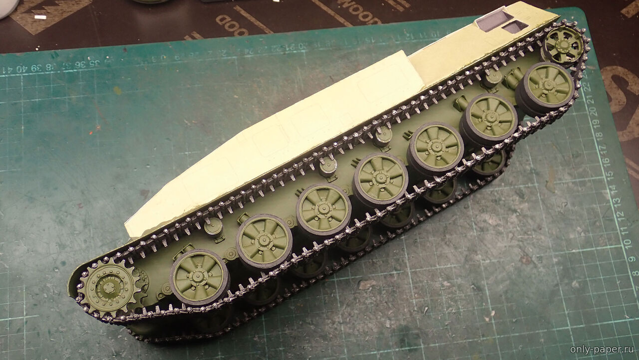

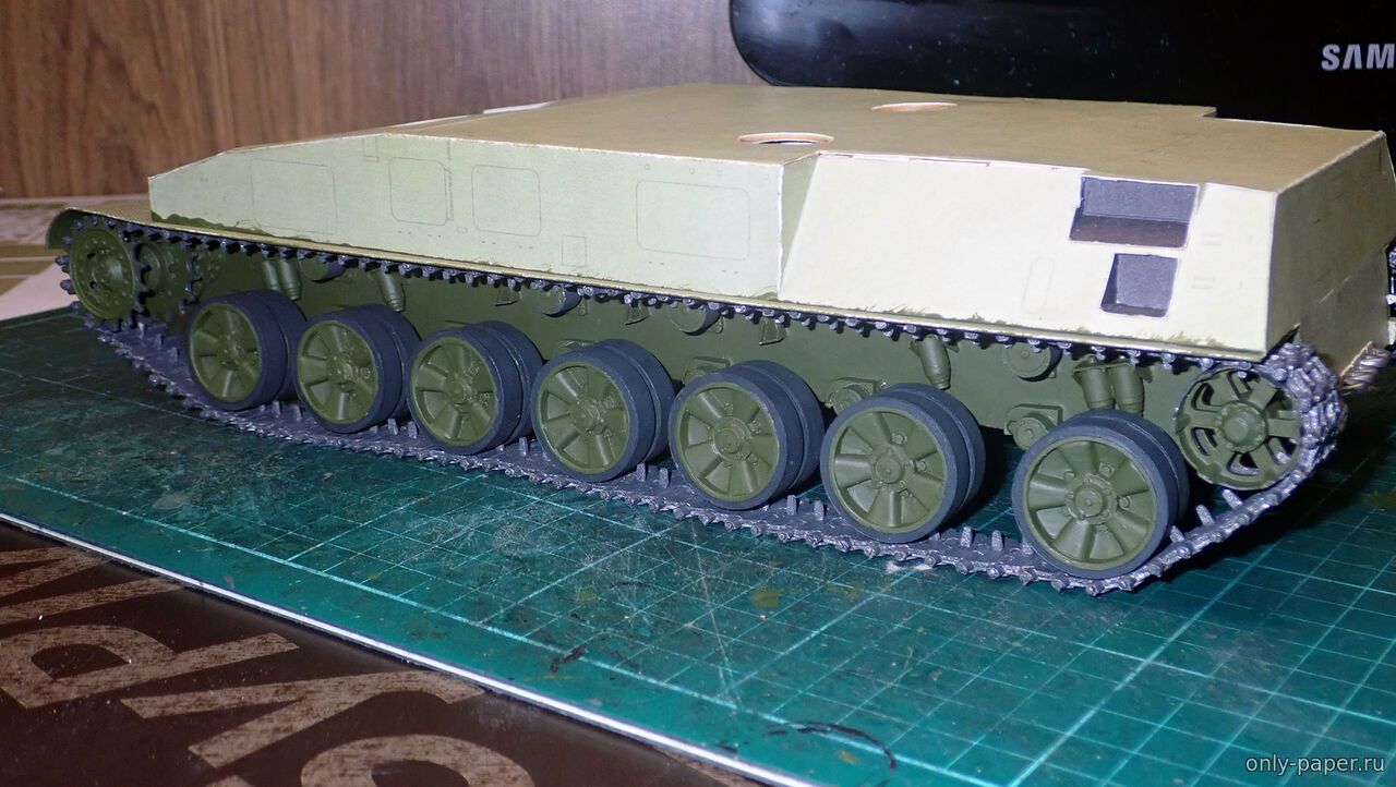

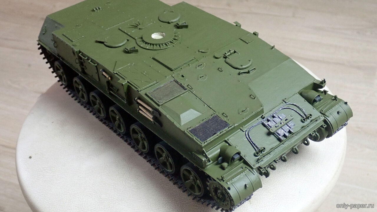

Понемногу собрал ходовую
Прикрепления: 8963759.jpg (138.0 Kb) · 2770246.jpg (145.8 Kb) · 2768735.jpg (92.2 Kb) · 8508709.jpg (67.0 Kb) · 3332985.jpg (172.4 Kb) · 9664466.jpg (179.4 Kb) · 5313974.jpg (210.0 Kb) · 1247193.jpg (114.1 Kb) · 2387716.jpg (178.3 Kb)

Прямо глаз радуется. Очень аккуратно. А чем покрашено?

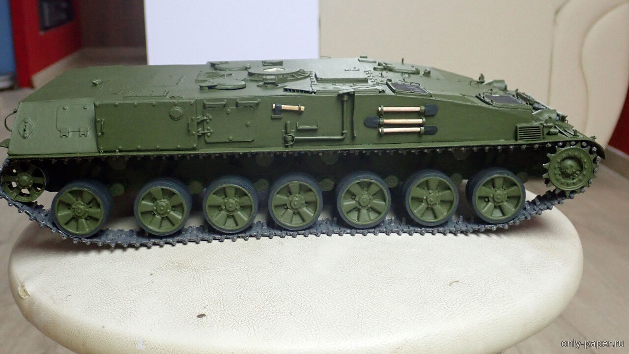

Акриловая краска LUXENS из леруа, колеровал пигментами оттуда же, покраска кистью.

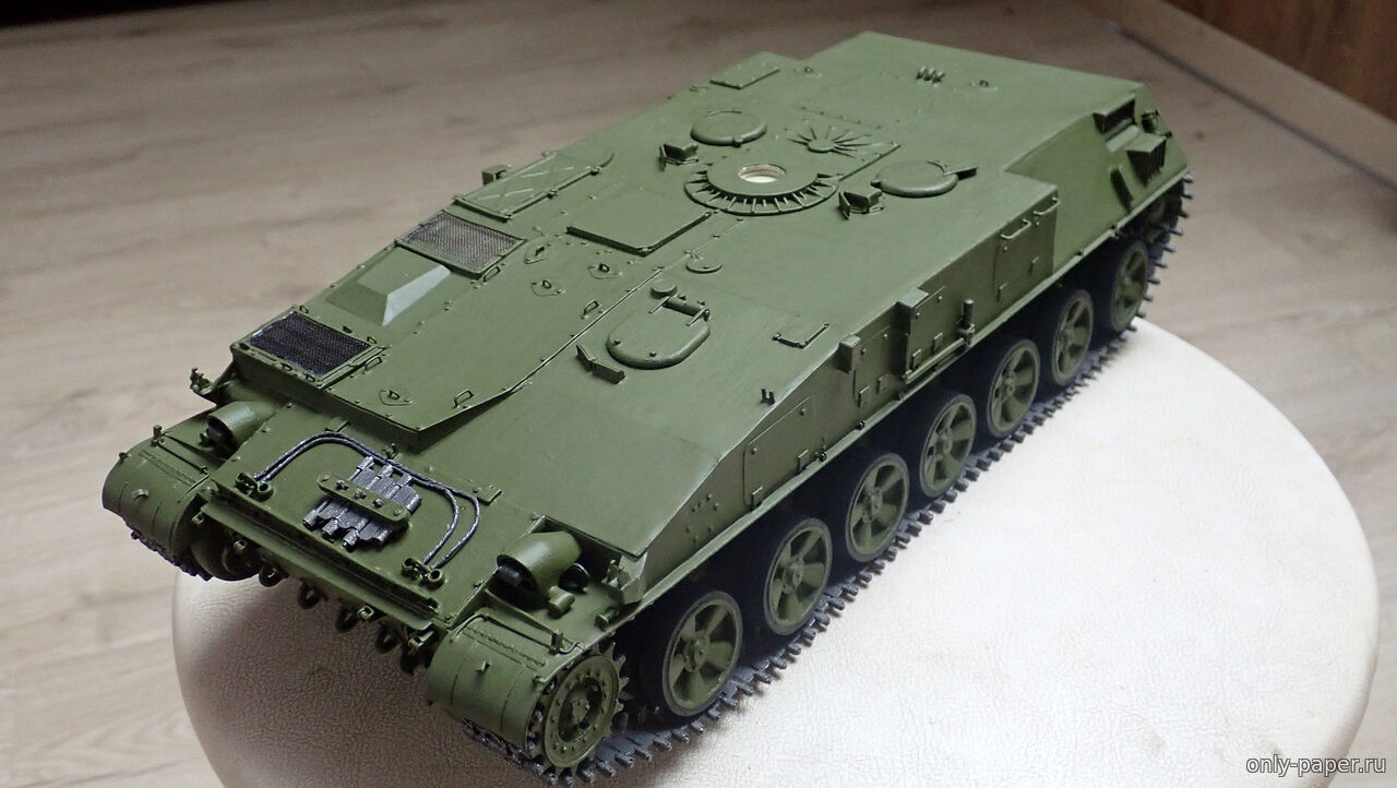

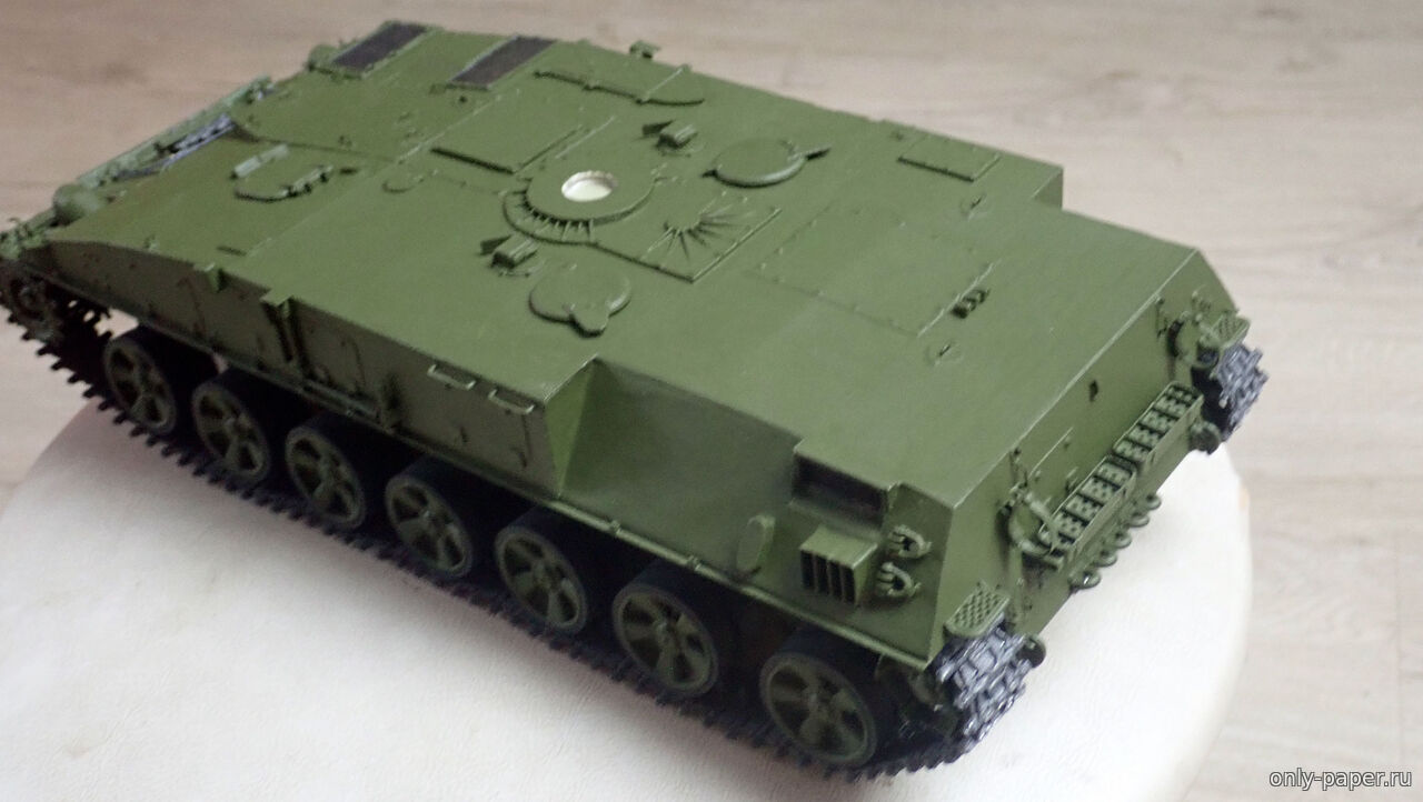

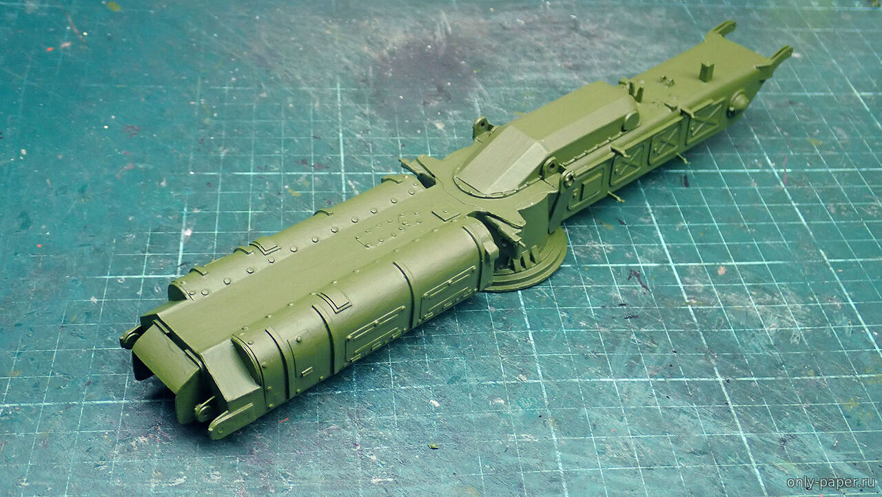

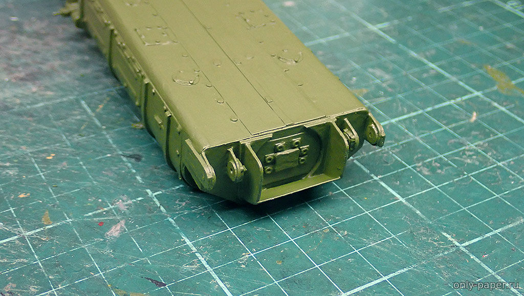

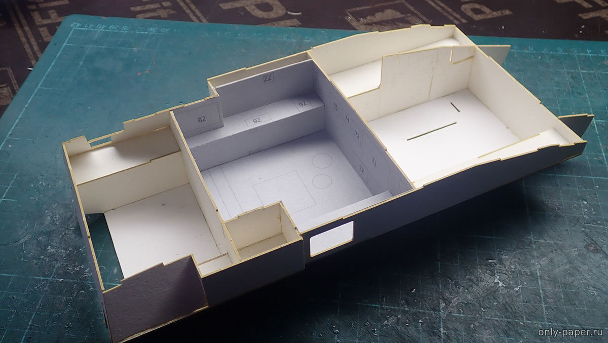

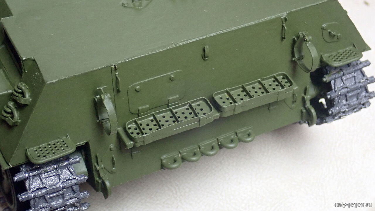

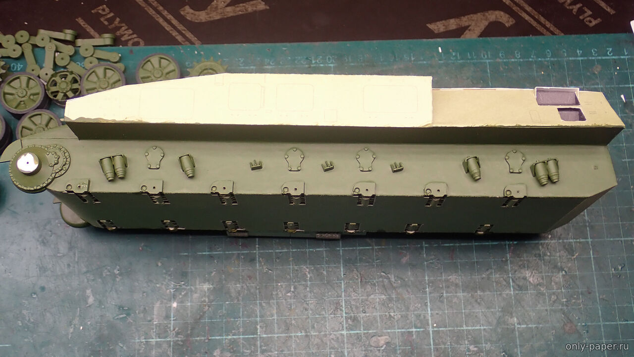

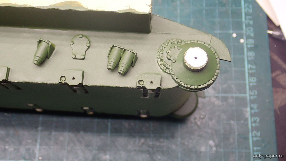

Корпус готов.
Прикрепления: 7466331.jpg (130.3 Kb) · 8268170.jpg (134.7 Kb) · 3829355.jpg (127.2 Kb) · 1463524.jpg (94.8 Kb) · 4442106.jpg (153.6 Kb) · 7839886.jpg (125.5 Kb) · 4782863.jpg (142.0 Kb) · 3200102.jpg (136.0 Kb) · 1679135.jpg (130.4 Kb) · 1463900.jpg (126.3 Kb)

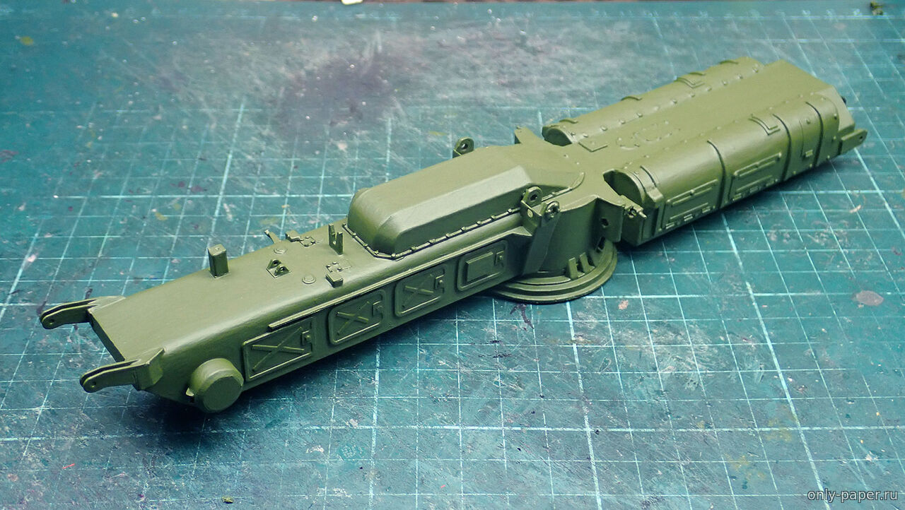

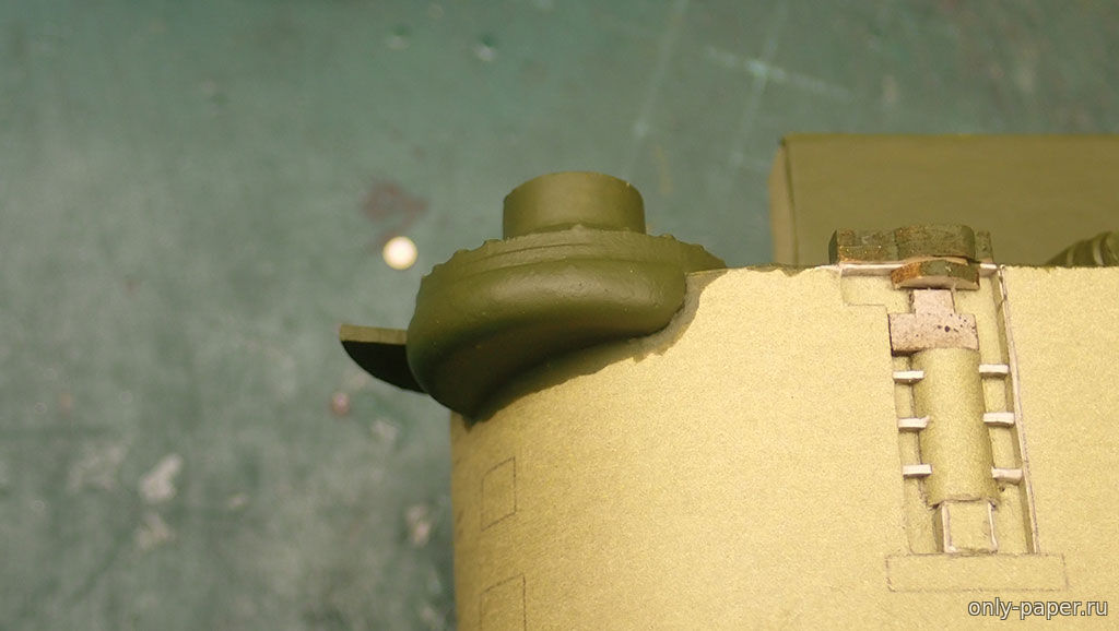

Приступил к башне.

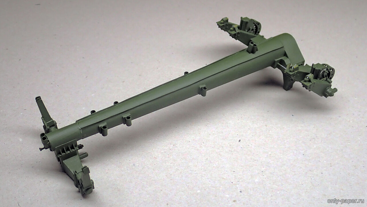

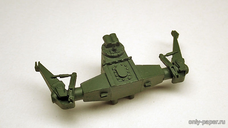

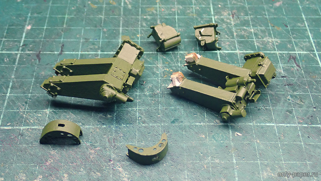

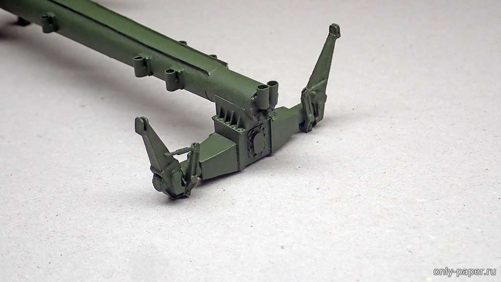

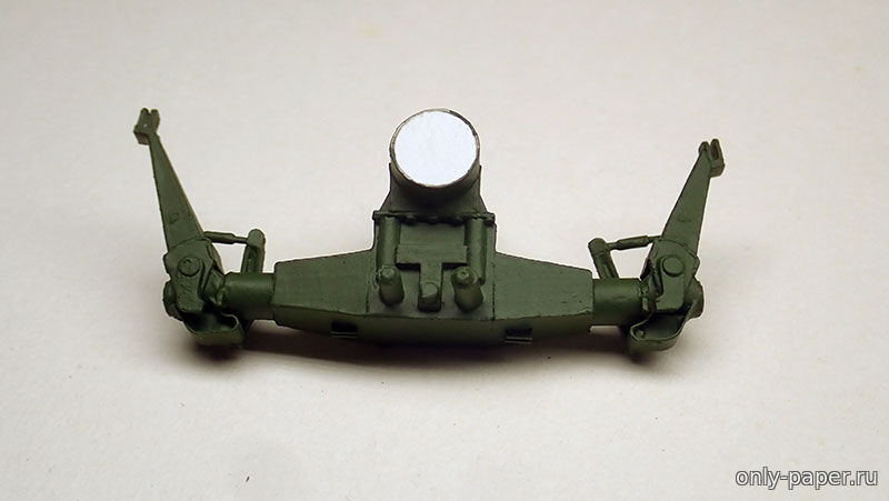

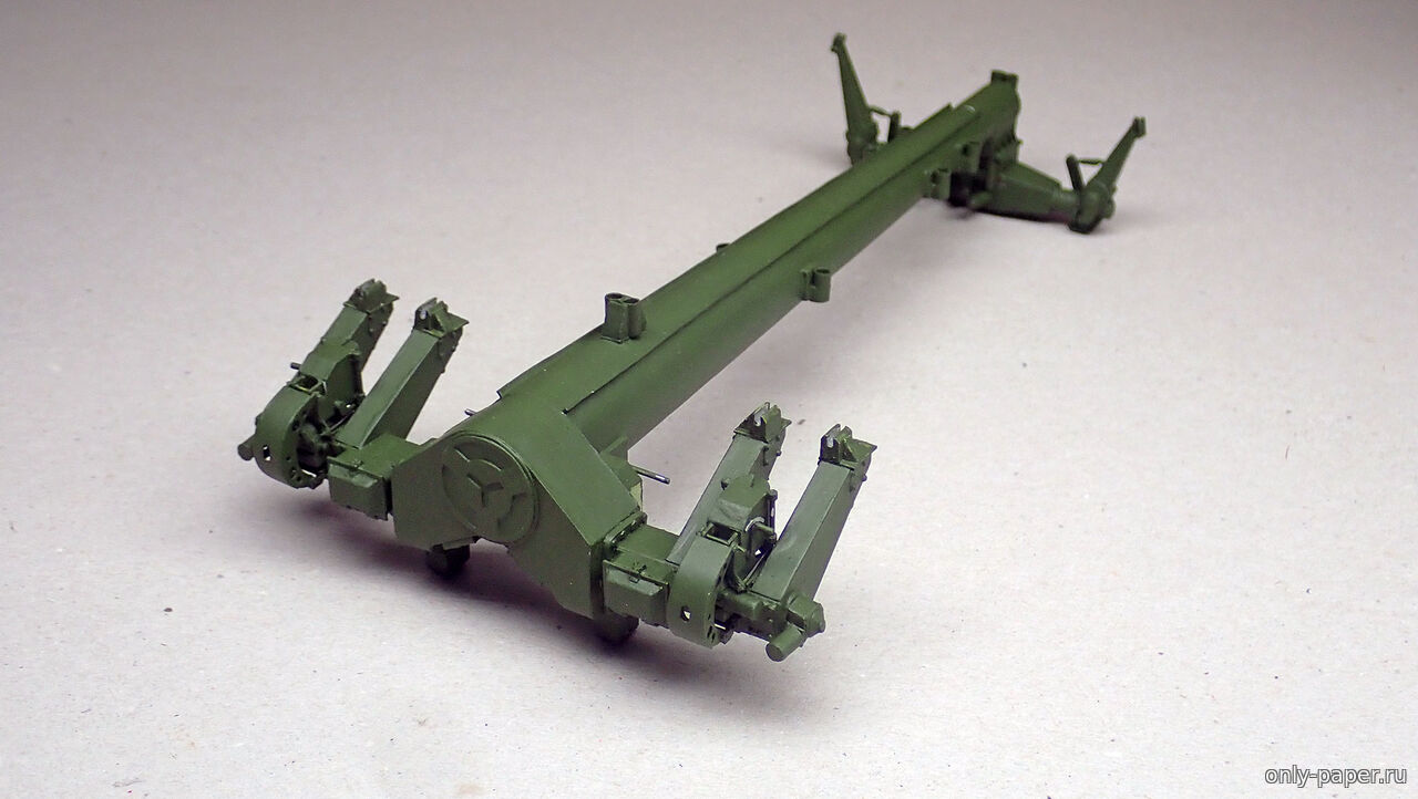

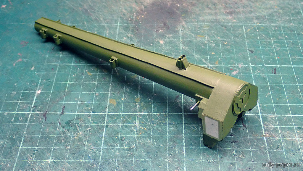

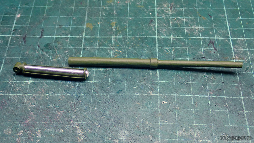

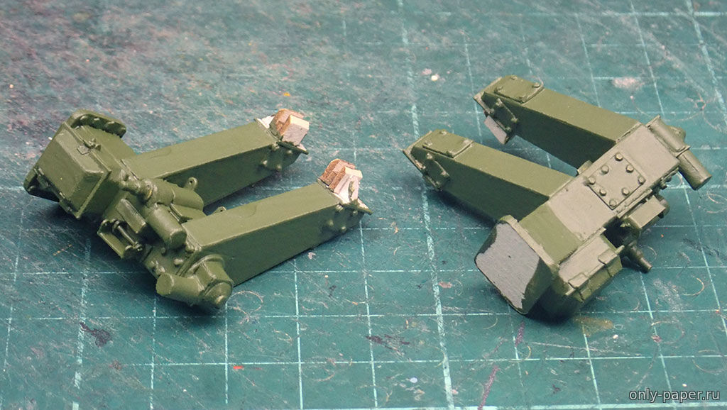

При изготовлении гидроцилиндров подъема стрелы всплыл, пожалуй, первый заметный косяк разработчика: в них отсутствует шток, вместо этого раздвигается сам корпус гидроцилиндра, из-за этого, по-видимому, разработчик не стал делать гидролинии, их в таком варианте просто некуда крепить. Штоки и гидролинии добавлены, кроме того добавлены защитные кожухи, прикрывающие штоки.
Прикрепления: 2791041.jpg (150.3 Kb) · 8094511.jpg (163.9 Kb) · 1950580.jpg (157.9 Kb) · 1930302.jpg (134.6 Kb) · 2726194.jpg (34.7 Kb) · 7006399.jpg (38.0 Kb) · 1363594.jpg (119.3 Kb) · 5577332.jpg (101.6 Kb) · 1735910.jpg (80.3 Kb) · 5192249.jpg (70.4 Kb)
