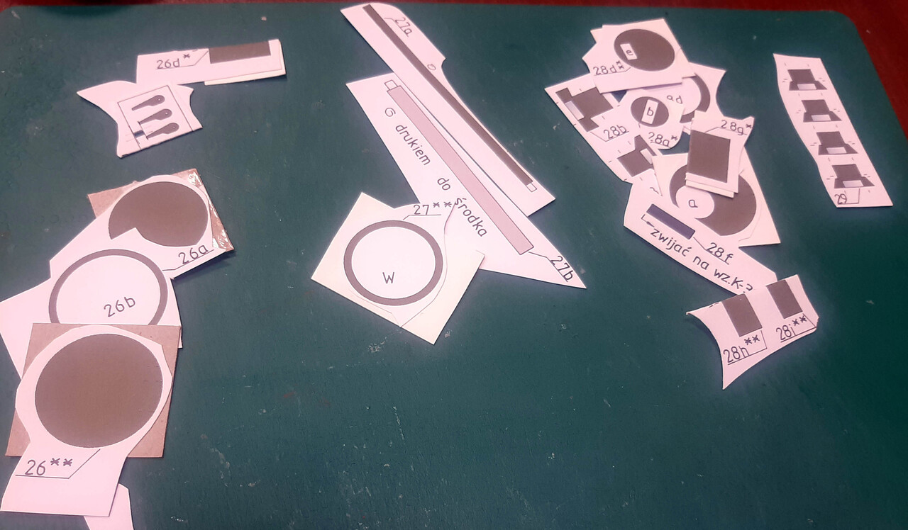

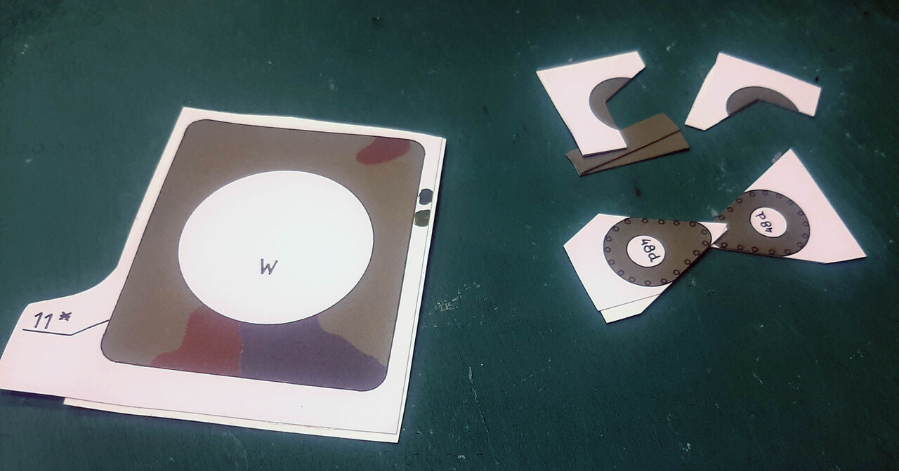

Теперь про главный фейл издания. Я уже немного продвинулся и его обнаружил. Это печать. Я не сильно разбираюсь во всех этих офсетах, но все мы знаем, что если качественно напечатанную модель потереть, краска станет бледнее. Потом еще бледнее. Потом уже белая бумага останется. Соответственно, есть шанс например стереть капнутый клей. А тут НЕ ТАК. Краска отскакивает кусочками (!). И остается чисто белое пятнышко. Тереть нельзя - отваливается сразу до белого. На сгибах - то же самое. Капнул клей, хотел снять - белое пятно. И так далее. Даже в собранный узел можно неудачно ткнуть пинцетом - и ага. Белое пятно.
Наверное, можно было бы покрыть лаком. Но во-первых, как-то не по мне это. Склеиваться потом будет по-другому. Да и листы с деталями были первым делом привычно порублены в капусту.
Так что если где какие огрехи по окраске - это я боролся как мог )).

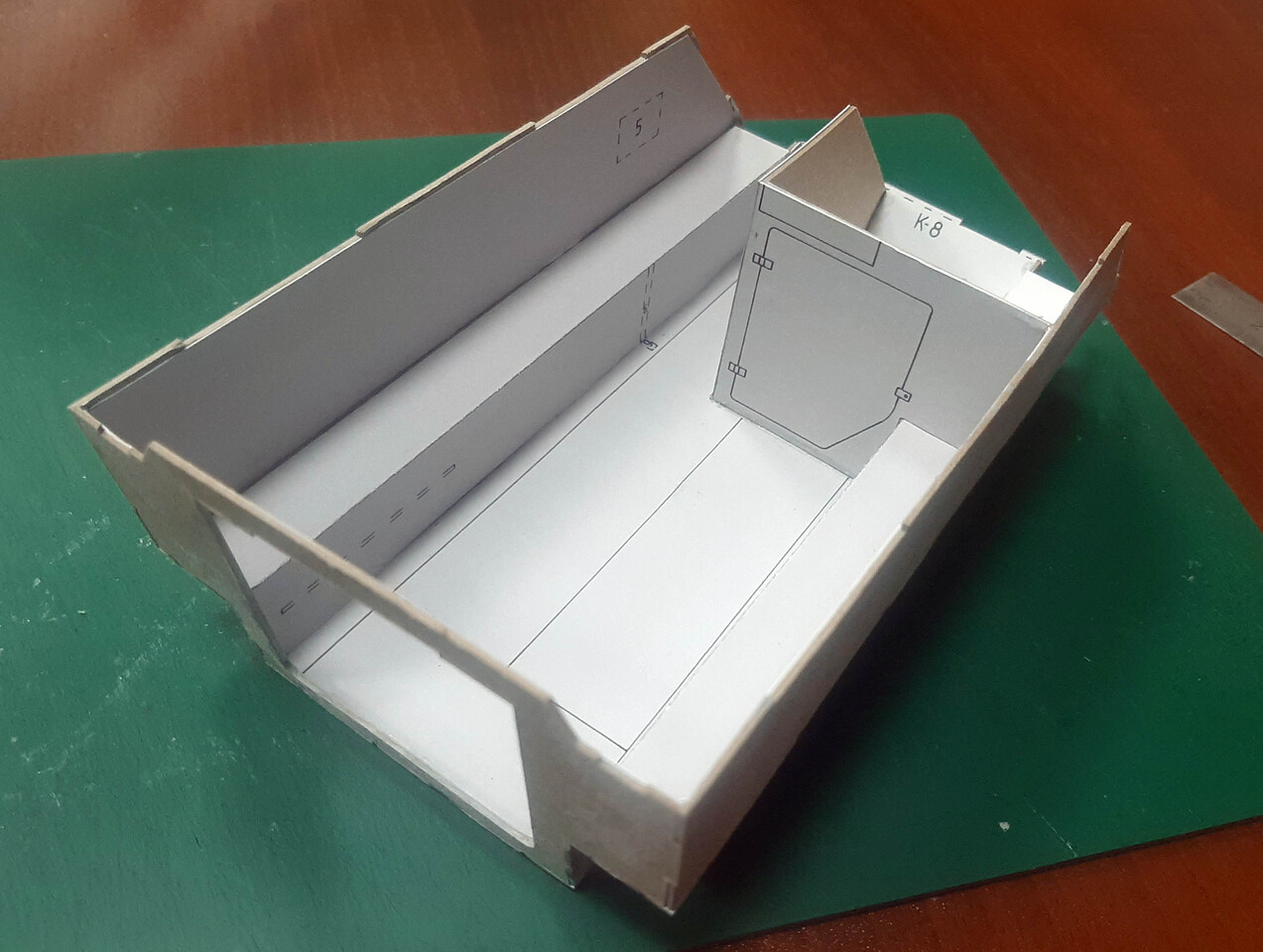

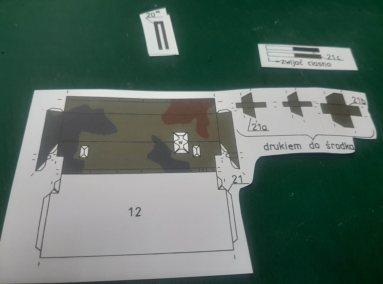

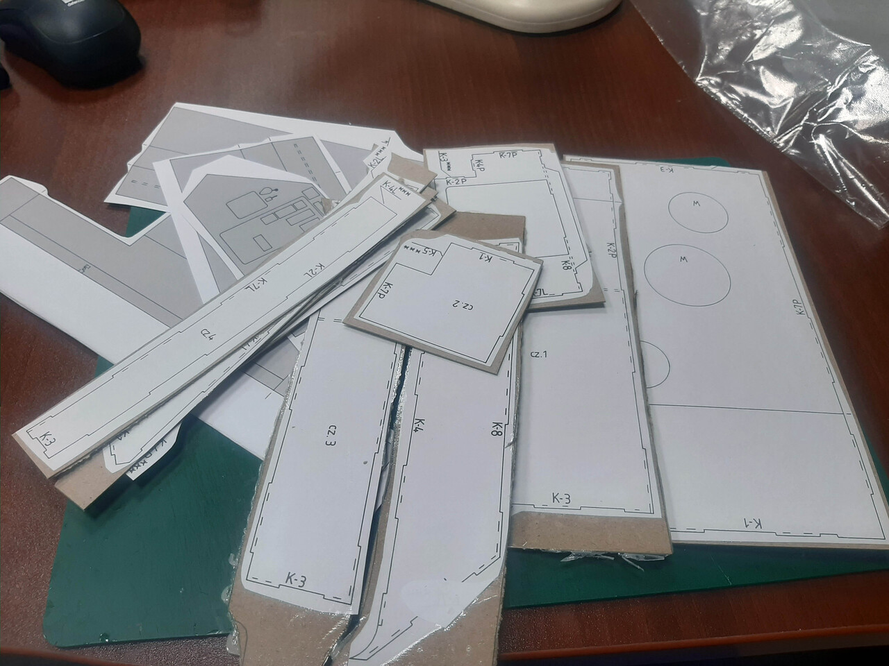

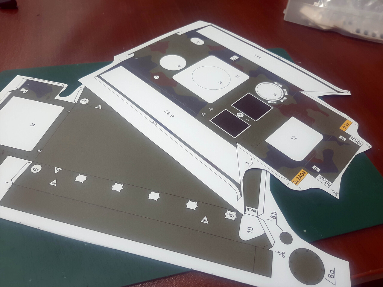

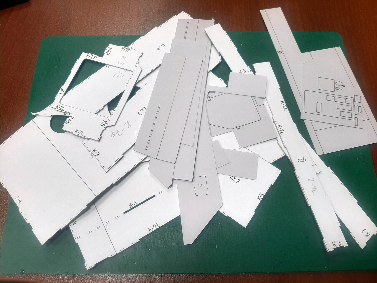

Резки нет, так что клеим все на картон, вырезаем, и собираем начальную "ванну" корпуса.
Прикрепления: 5226016.jpg (275.4 Kb) · 5464614.jpg (262.4 Kb) · 3685471.jpg (236.8 Kb) · 5571914.jpg (234.9 Kb)

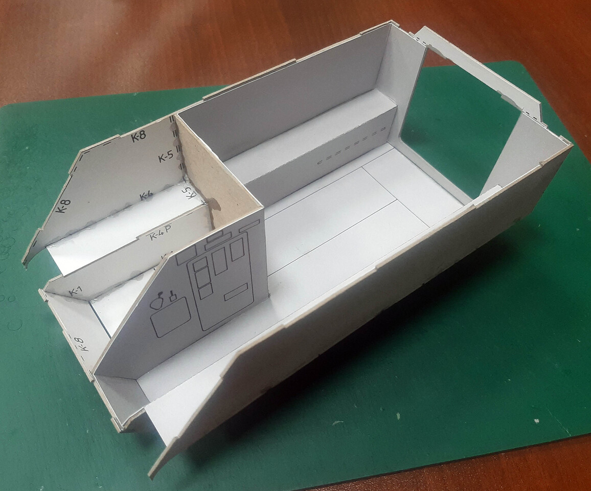

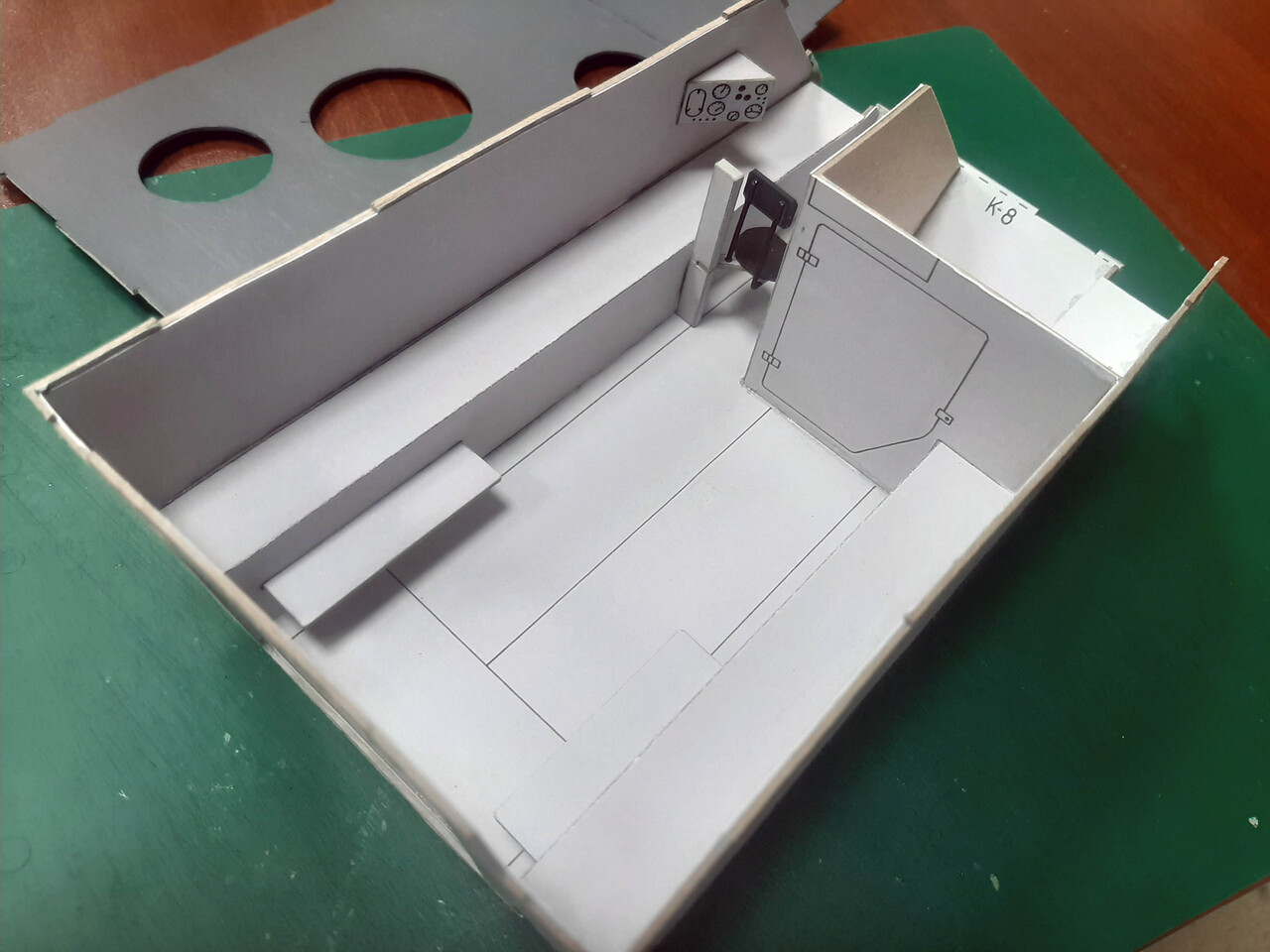

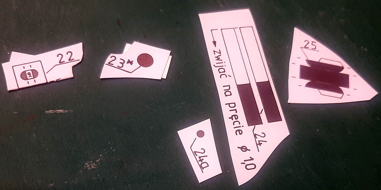

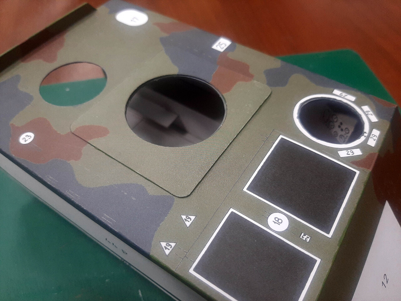

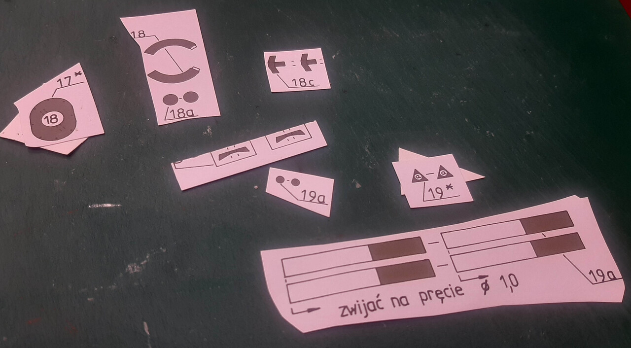

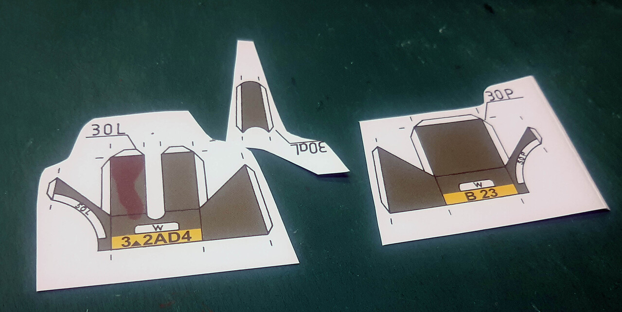

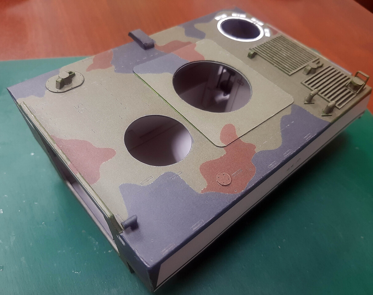

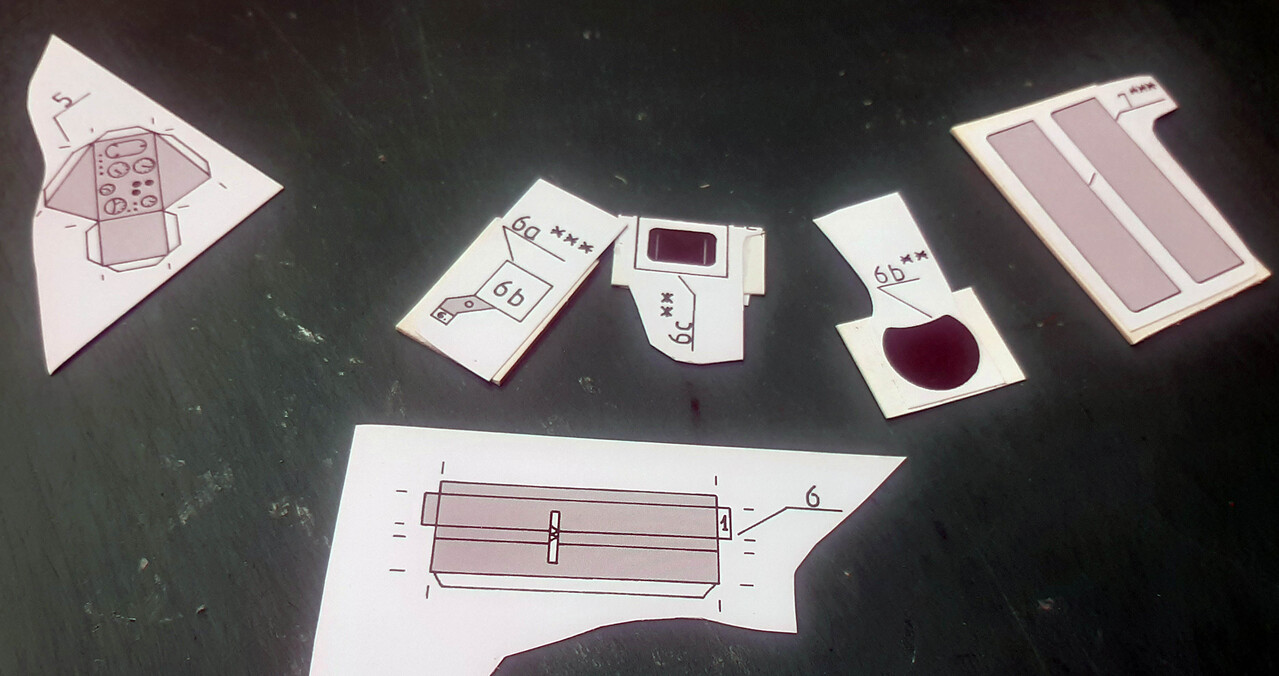

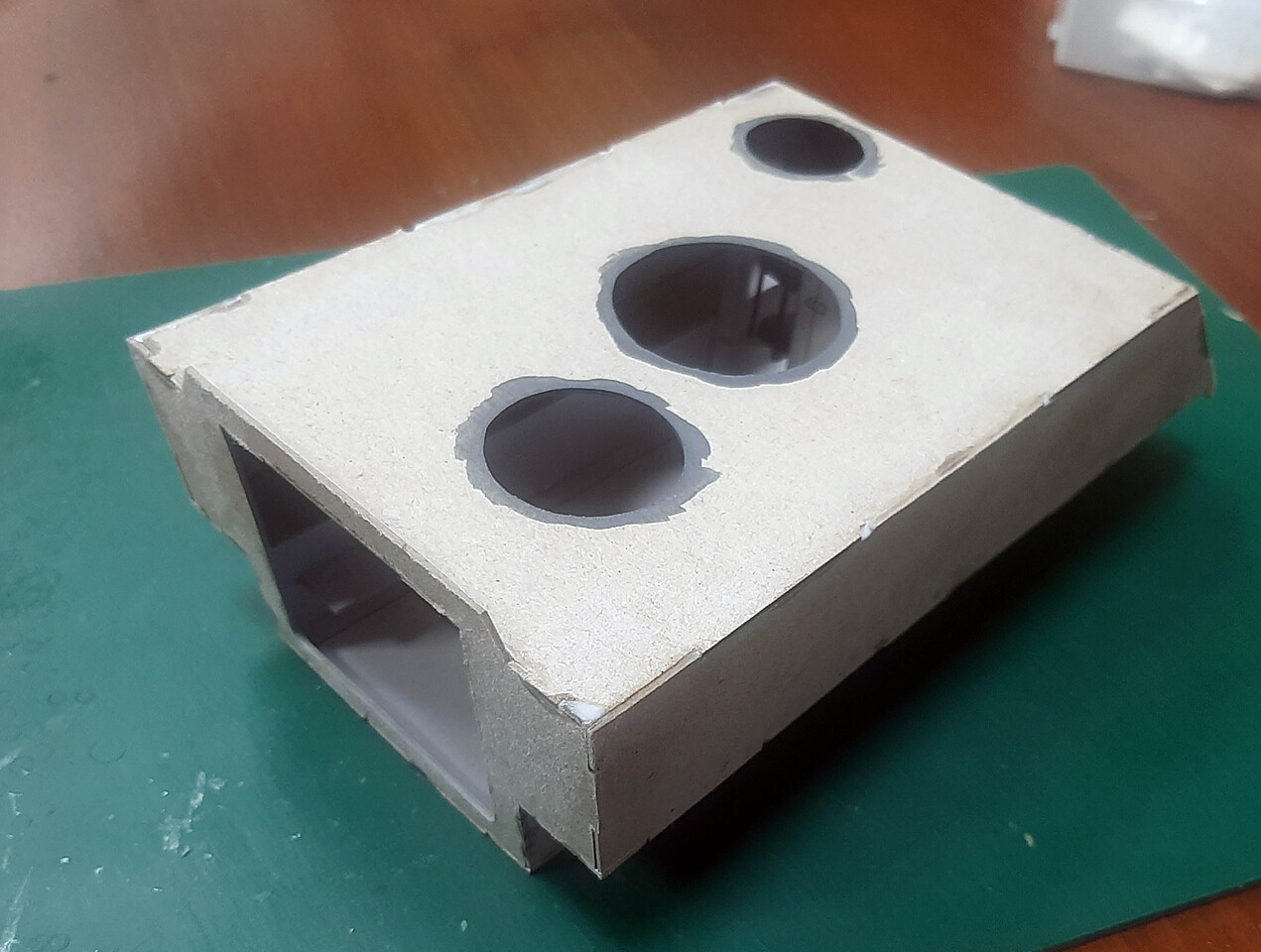

Несколько несложных деталей - приборы, кресло и две скамейки - составляют всю "внутрянку". Клеим, ставим. Окончательно закрываем корпус крышей. Крышу нужно покрасить изнутри, цветной детали на нее не дано.

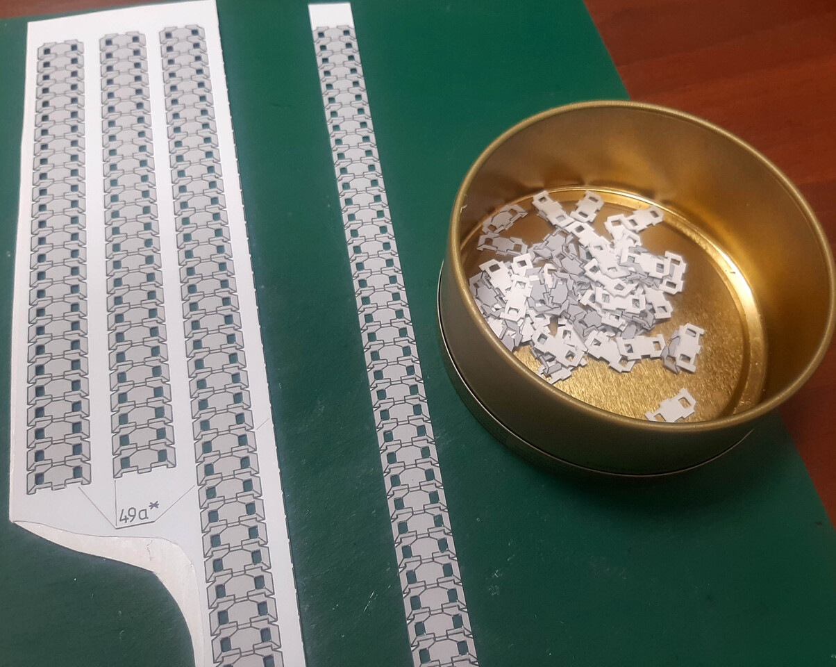

Параллельно основной сборке и сильно забегая вперед начинаем потихоньку резать гусеницы. Даны лентами, резки издательство не выпускает, от других производителей чет не стал подбирать. Для более интересного вида думаю разрезать на звенья и соединить.
Прикрепления: 7989174.jpg (190.0 Kb) · 7912653.jpg (218.4 Kb) · 9074489.jpg (231.9 Kb) · 8670075.jpg (301.1 Kb)

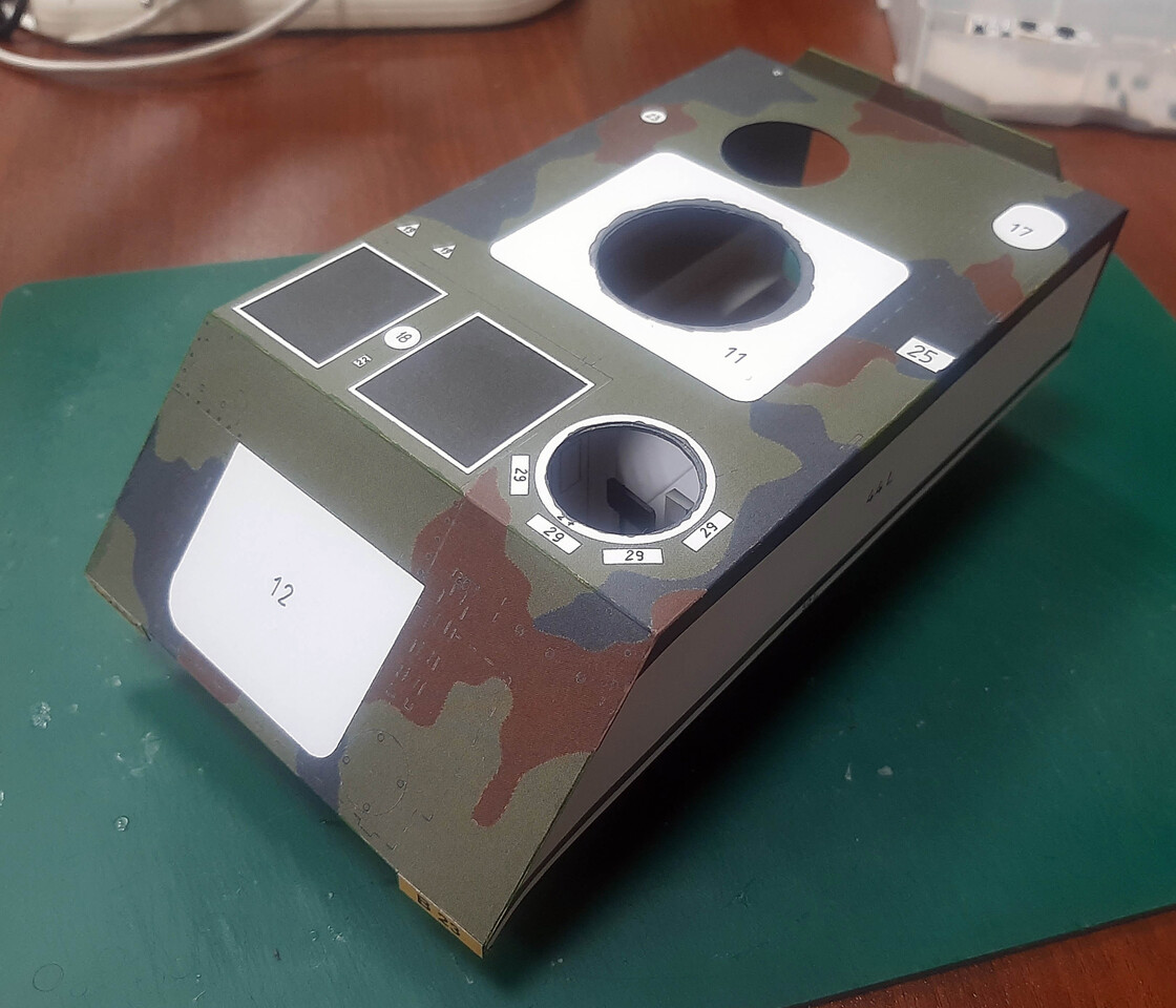

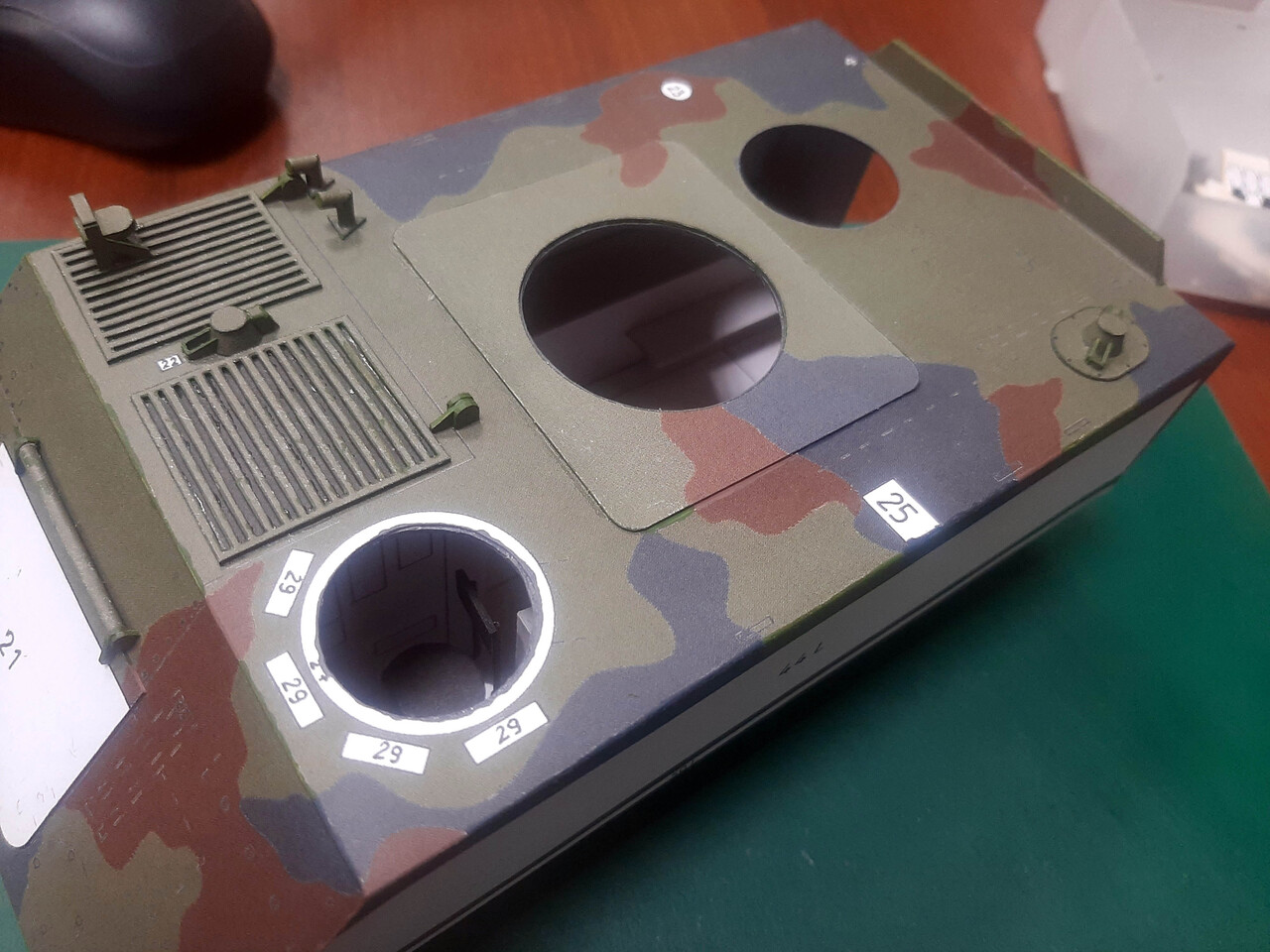

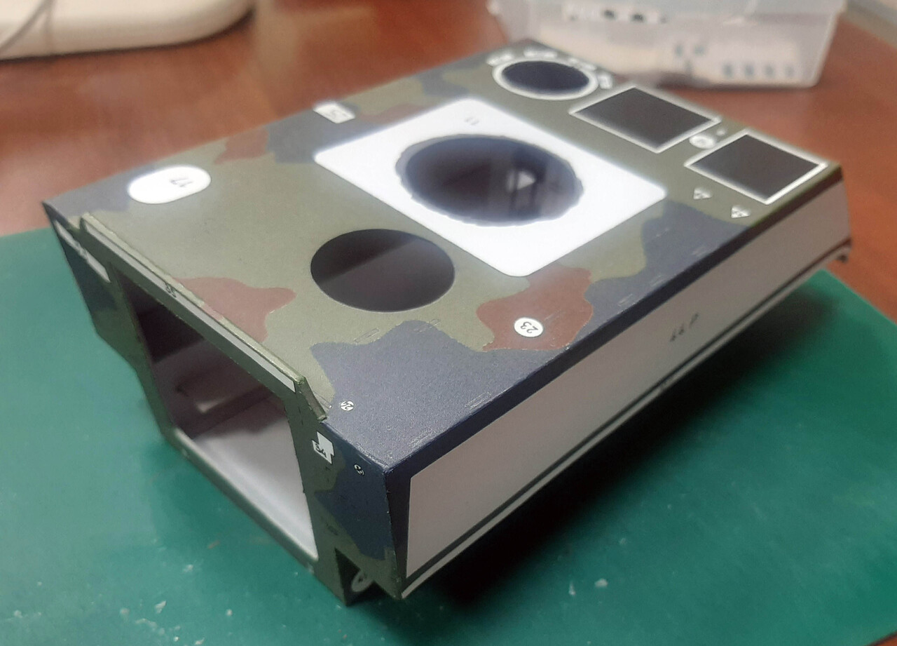

Обшиваем корпус со всех сторон.
Усилитель под башню, основания для ведущих звездочек.
Прикрепления: 9853543.jpg (247.4 Kb) · 5765613.jpg (219.4 Kb) · 4205894.jpg (210.8 Kb) · 2049839.jpg (184.2 Kb) · 9381578.jpg (306.6 Kb) · 0724215.jpg (191.0 Kb)

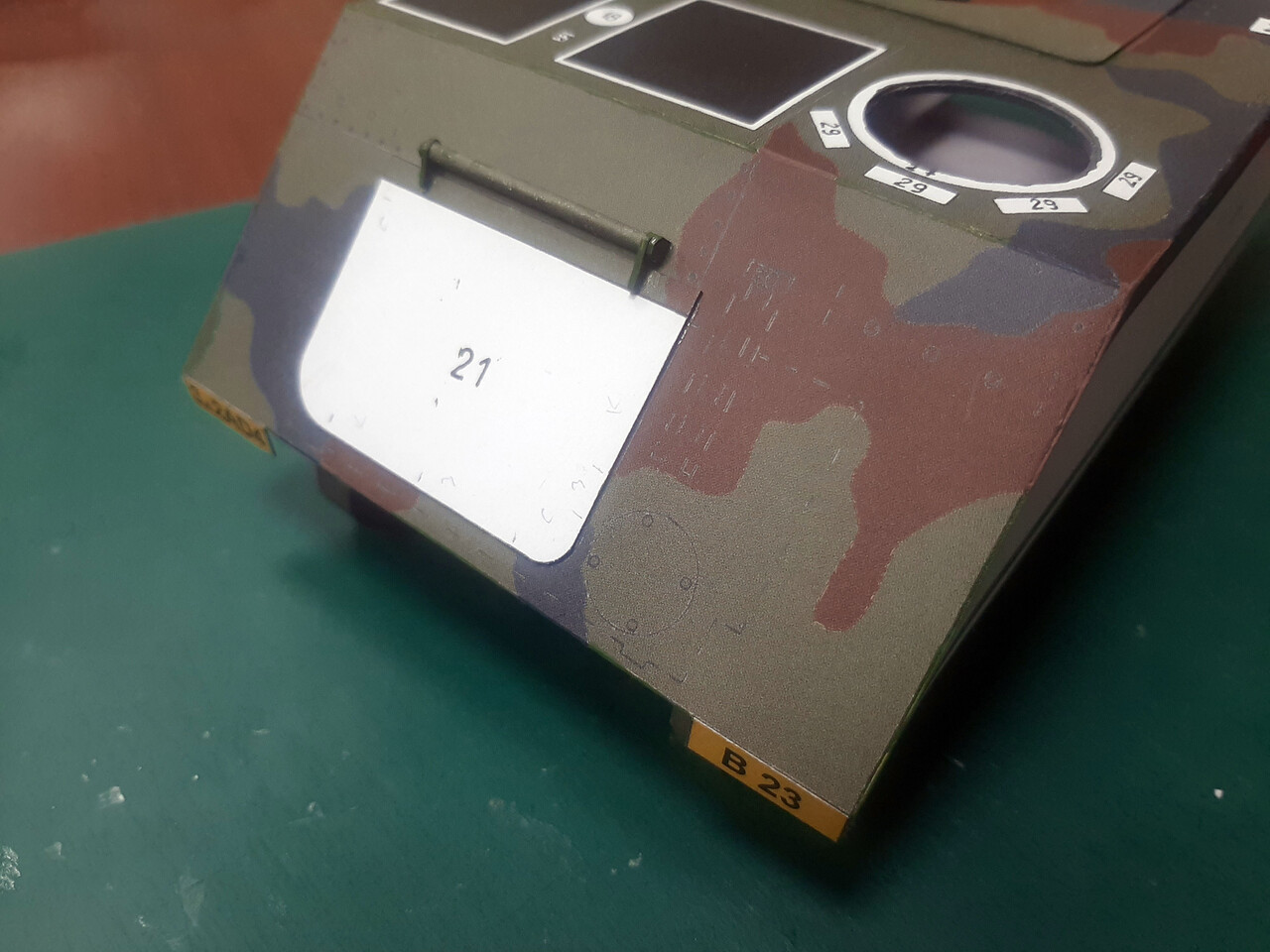

AlexxDДата: Суббота, 12.09.2026, 16:52 | Сообщение # 8
Сообщений: 734
Репутация: 801
На последнем фото - это несходимость такая?
steamerДата: Воскресенье, 13.09.2026, 20:02 | Сообщение # 9
Сообщений: 652
Репутация: 2787
Имеете в виду за желтой табличкой? Да, щель образовалась, не хватило длины одной из деталей обшивки. Ладно, место незаметное, зашьем потом чем-нибудь ))

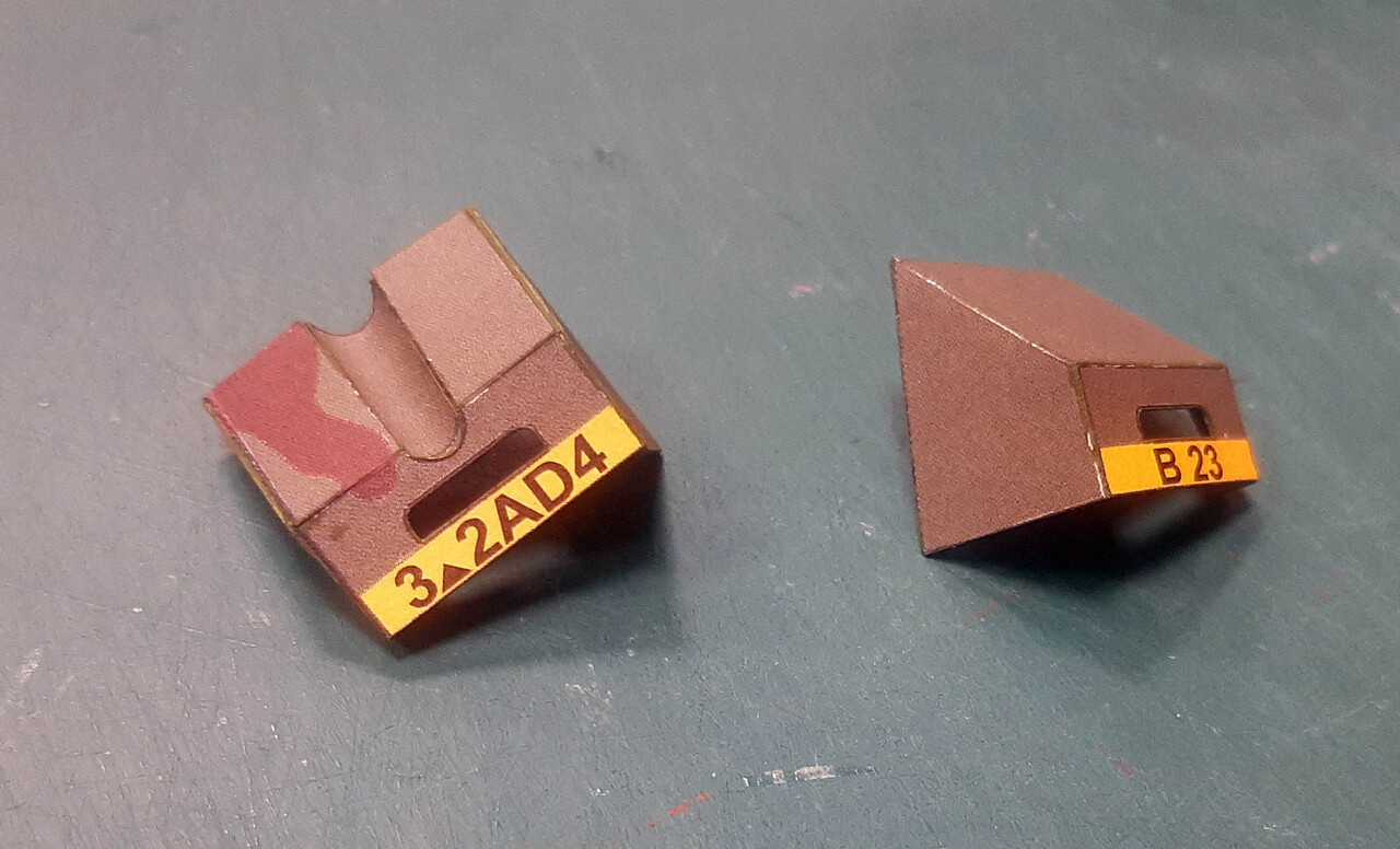

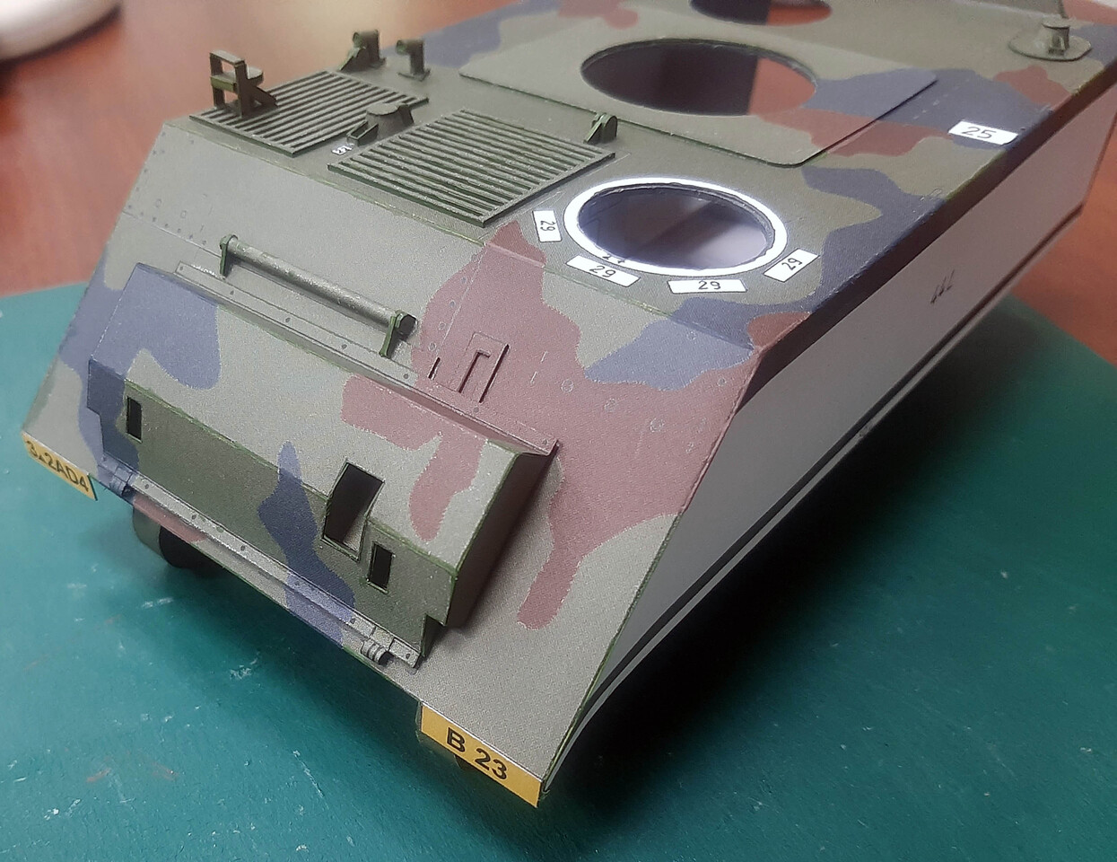

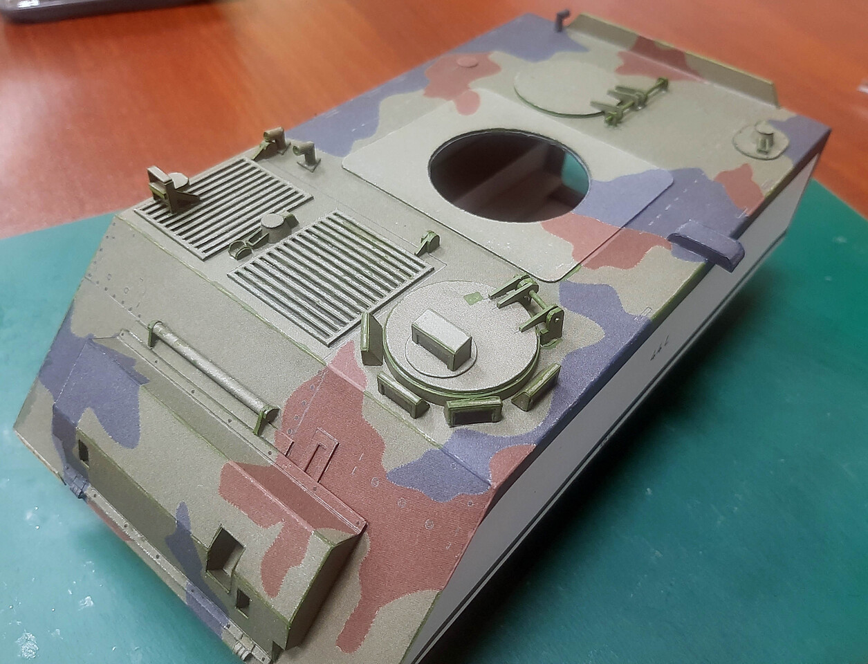

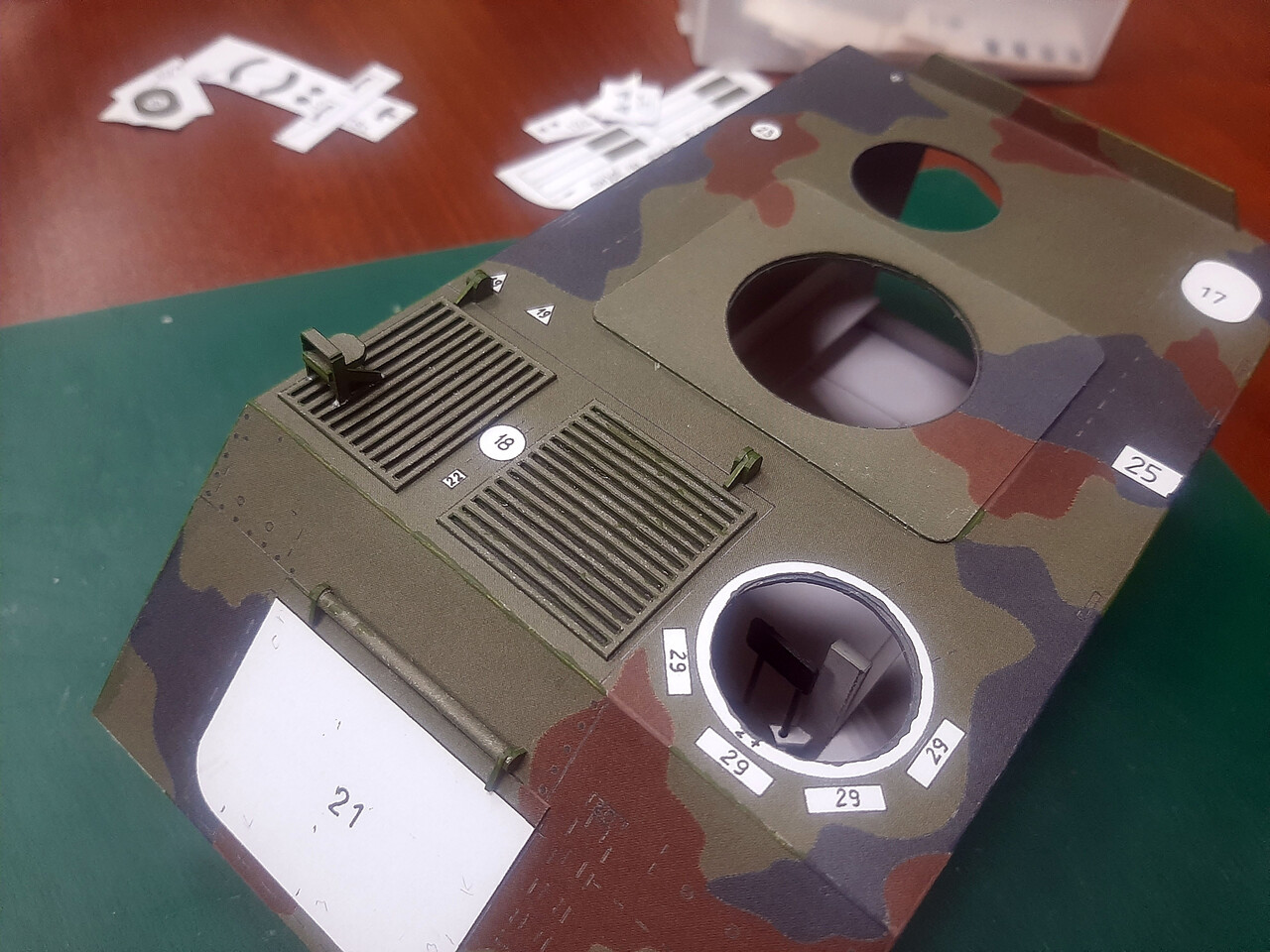

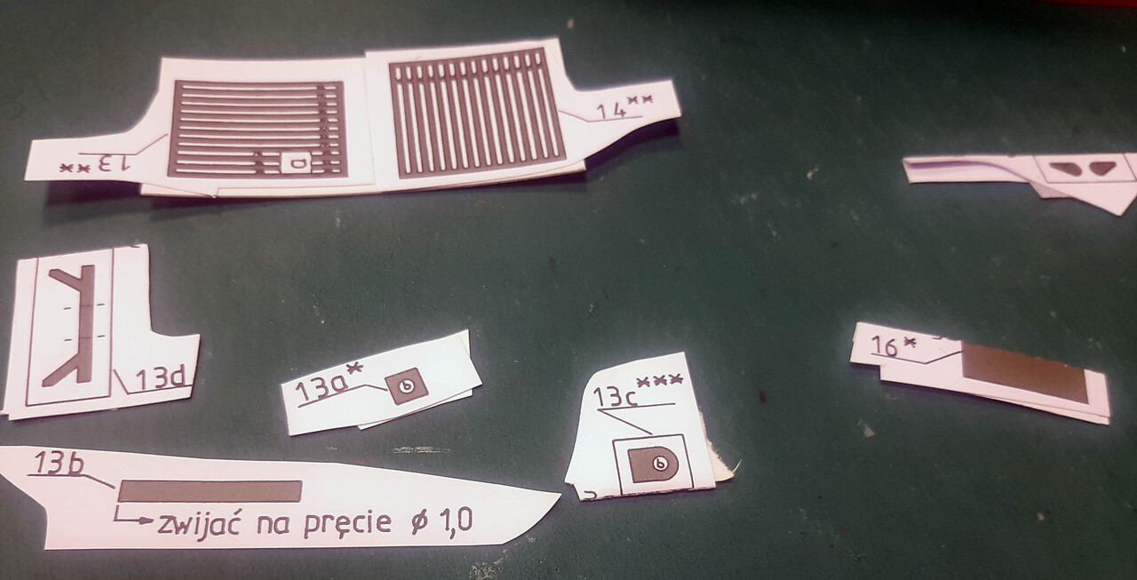

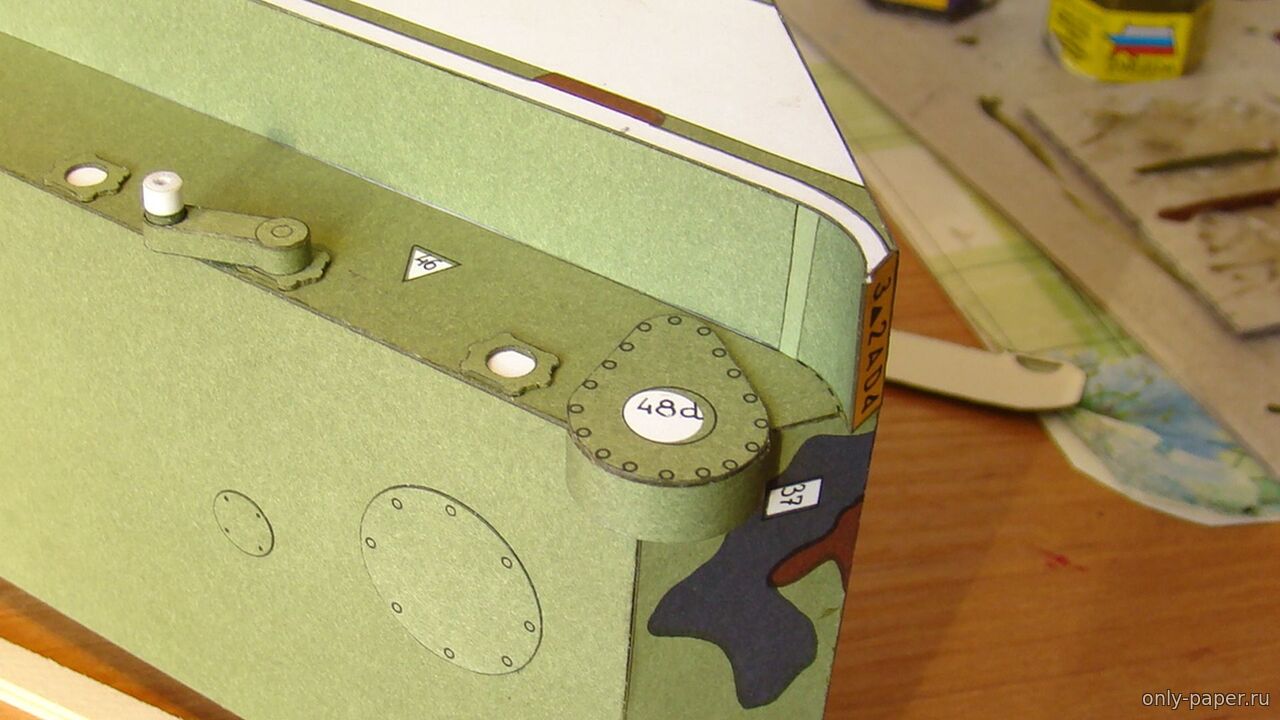

Ладно, идем далее. Передний люк доступа к двигателю, решетки верхнего люка, петли, "дымоходы", вентиляция.
Прикрепления: 1262207.jpg (172.1 Kb) · 0242340.jpg (222.0 Kb) · 6920991.jpg (185.4 Kb) · 6039011.jpg (314.7 Kb) · 3764507.jpg (178.8 Kb) · 2800312.jpg (282.6 Kb)

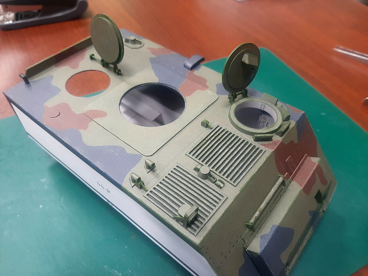

Далее люки - для водителя со смотровыми приборами и из "салона". Открываются.
Дальше по порядку задние крылья - соберу, но монтировать пока не буду, есть риск снести. Поставлю после монтажа гусениц.
Прикрепления: 9942705.jpg (224.1 Kb) · 8065145.jpg (333.6 Kb) · 8311483.jpg (309.9 Kb) · 8122193.jpg (190.2 Kb) · 2720868.jpg (250.3 Kb)

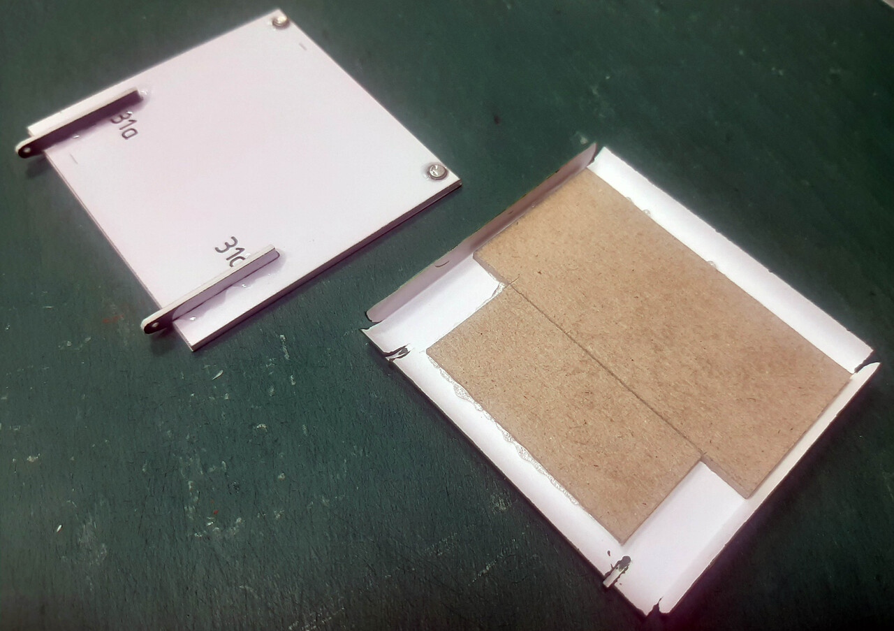

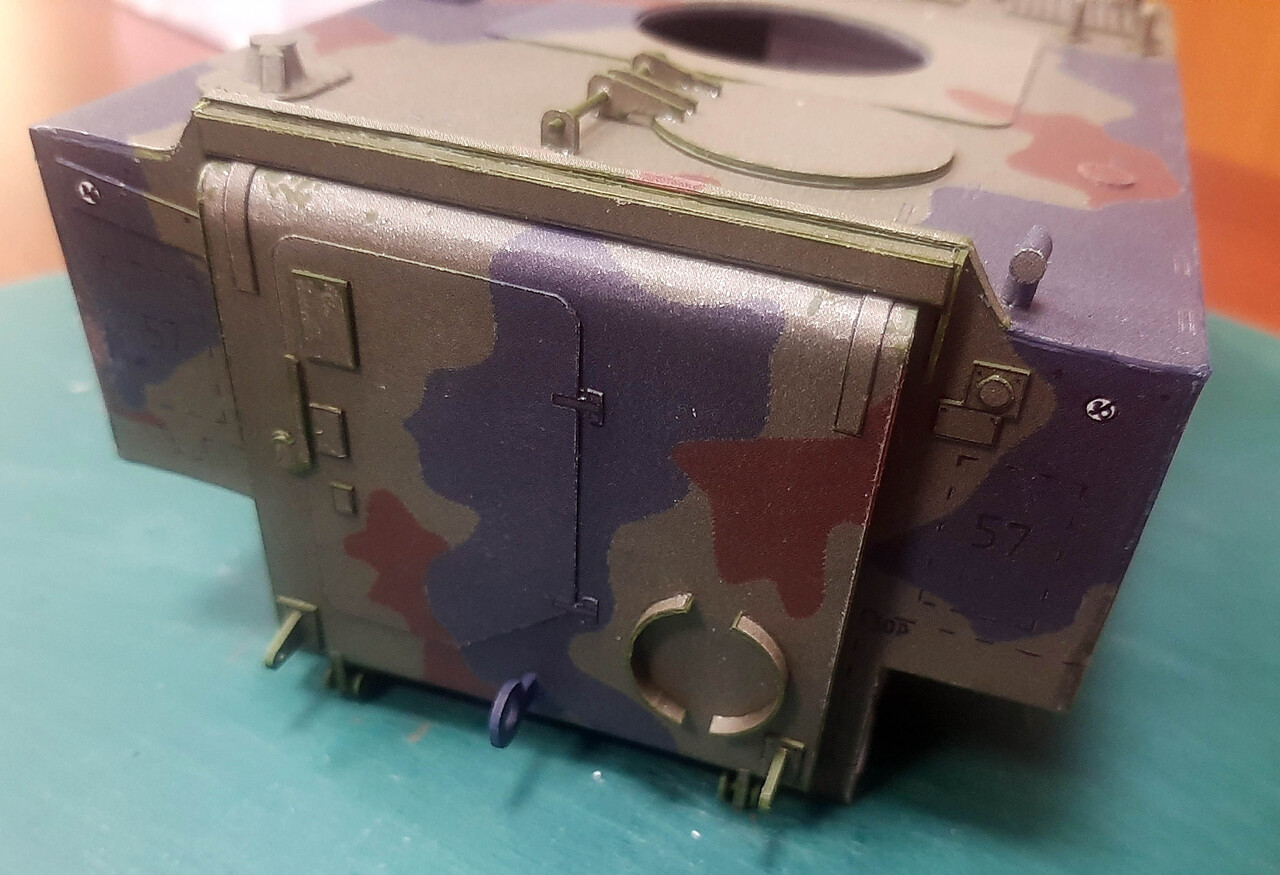

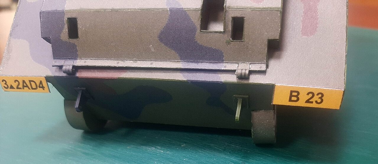

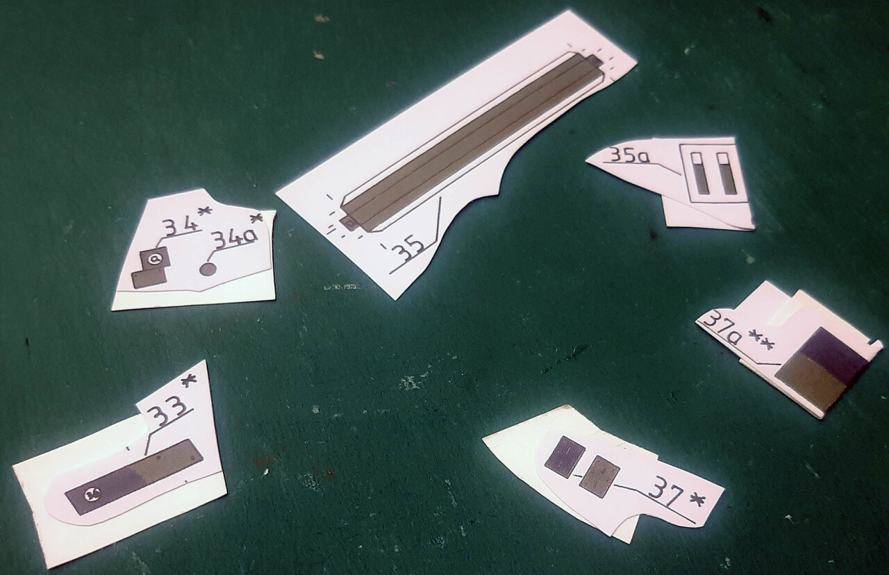

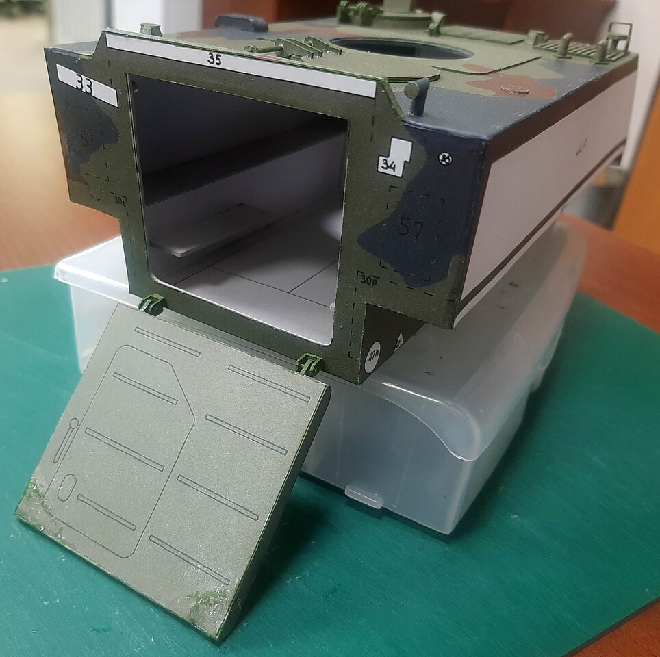

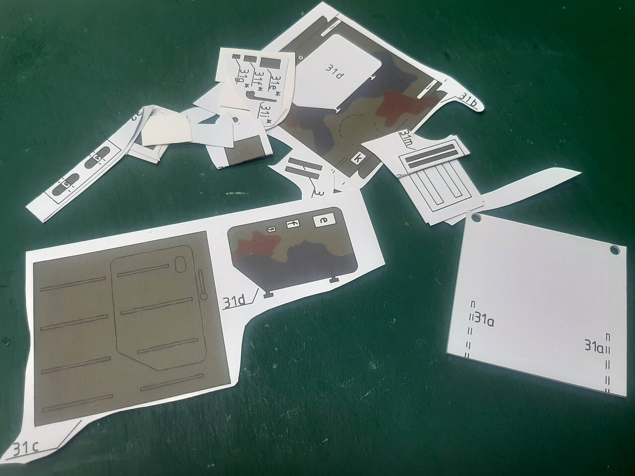

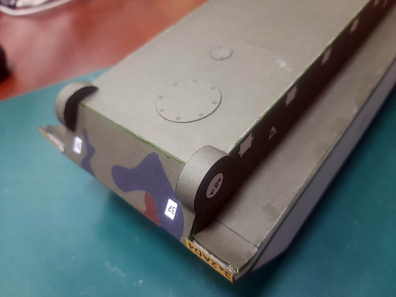

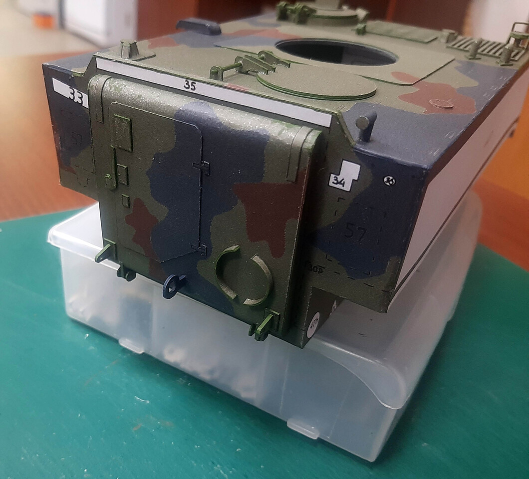

Сборка задней двери, плюс кое-что на ней и около. Буксировочные рымы.

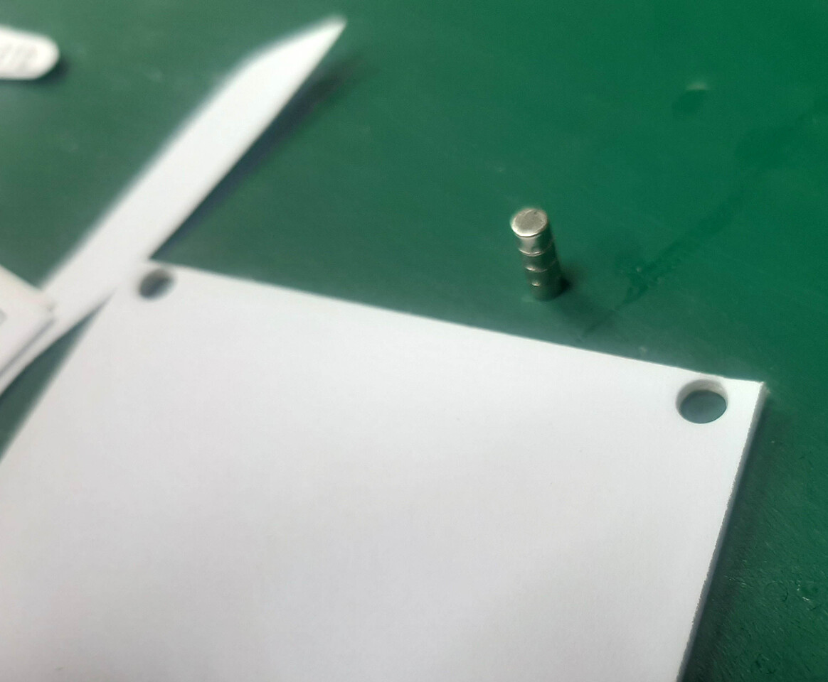

С дверью вышла оказия. Она запроектирована открывающейся, но в закрытом виде имеет наклон и будет распахиваться. Надо фиксировать, но как? Решил сделать на магнитах. Маленьких но мощных. Пара магнитов вмонтирована в конструкцию двери - она такой объемный бутерброд, укрепил, пробил отверстия и норм - ответная пара спрятана внутри боевого отделения. И все шло хорошо, пока при монтаже не выяснилось что я что-то там не то намерял и магниты в двери надо смещать. Пришлось изнутри вскрыть уже склеенную дверь и перемещать магниты ((. Учитывая осыпаемость краски, про которую тут никогда не забываешь... В общем, результат на фото. Хорошо хоть с внутренней стороны.
А работают магниты отлично, захлопывается плотно, открывается легко )).
