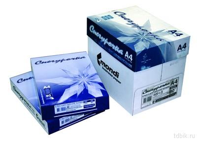

Начну с каркаса. Решил его собрать из ячеистого картона от коробок от офисной бумаги (в коробке 5 пачек)-достаточно легкий картон, жесткий и режется очень легко. к недостаткам можно отнести пустотелость (если так можно выразиться) торца. Но это поправимо шпаклеванием, имитацией сварных швов, покраской. Благо, такого картона на работе полно. Вот и запасаешься впрок. biggrin для наглядности

serg2912, точнее микрогофра)) модель будет давольно-таки интересная...я вот давно поглядываю на данное издание ..но в танках пугают гусеницы и множество колес...удачи тебе!!!

омспон, Ну да, гофра, спасибо.

я тоже активно использую гофрокартон от таких -же коробок, но для силовых элементов использовать нерекомендую (очень много концентраторов напряжений из-за его пустотелости и он мигом складывается вдоль гофра), использую его в качестве заполнения (колеса и т.д.)
Лучше взять картон от папок -скоросшивателей (примерно 0,6 мм) и склеить их в 2-а слоя.
