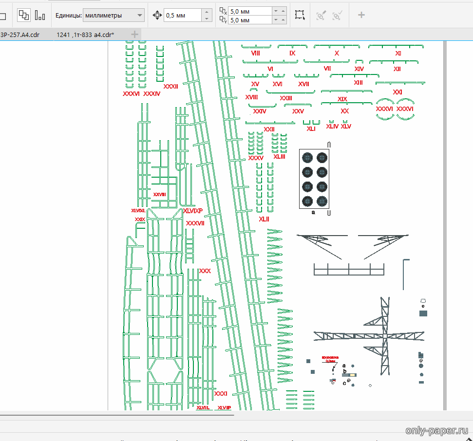

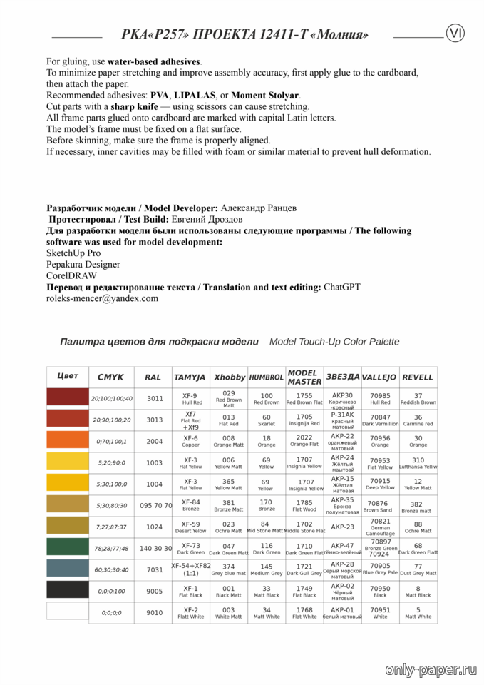

мелкие детали на самом деле есть и и очень много.Есть каста  моделистов, для которых это и есть самый кайф ,но для тех кто попроще может их не делать. Так как эти места просто нарисованы, либо вообще не делать.Сейчас готовлю файл для лазерной резки (Возможно его использовать для травлёнки)мелочовки и составил таблицу цветов разных фирм как эталон для подкраски на основе оригинальных цветов ,а на это ушло дофига времени,или полной перекраски для тех кто хочет уйти от бумажности.Сейчас пока что не могу выложить фото тестовой сборки без разрешения,но они будут .Идёт подготовка ролика для интернета процесса сборки .После будет Выложен на российских файлообменниках.О возможности забрать деньги из за санкций речь уже не идёт.Цена по сравнению с журнальным вариантом с учётом распечатки в салоне как подсчитал будет на порядок ниже,но это даёт преимущество так как можно распечатать запасные детали, а так как журнал векторный, то можно сгруппировать так как хочешь. и печатать только то,что тебе нужно
