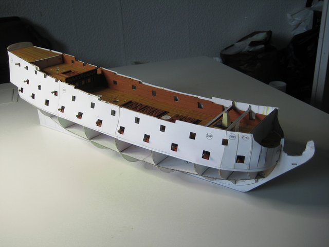

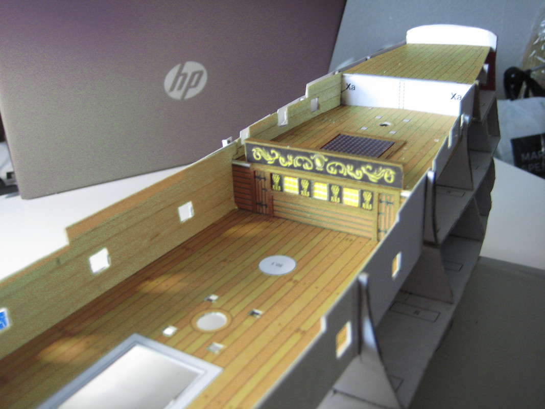

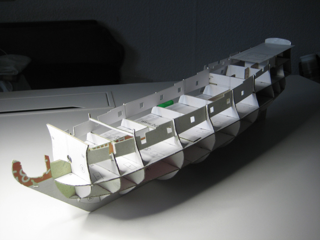

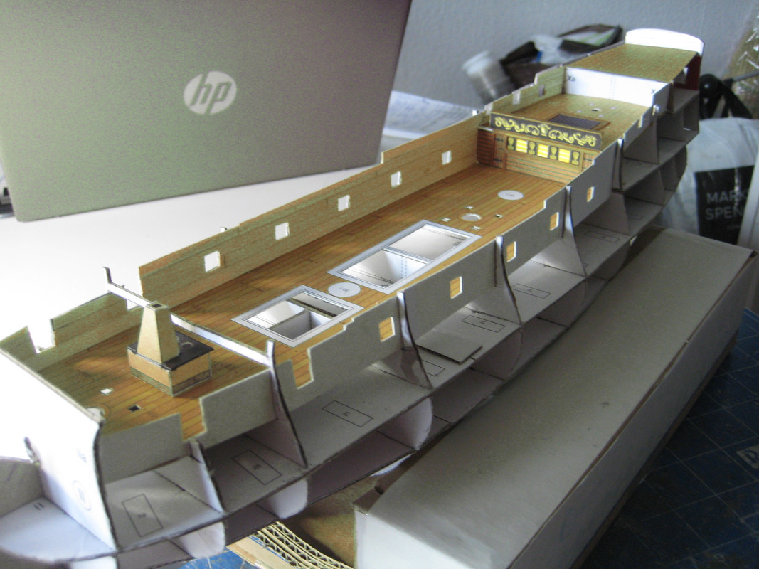

Решил собрать вот такую лодку. Что сделано на сегодня.

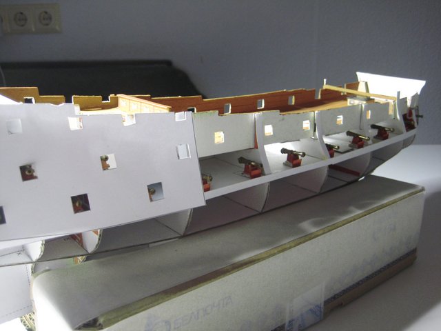

VKiselДата: Четверг, 13.04.2023, 03:03 | Сообщение # 2
Сообщений: 752
Репутация: 1735

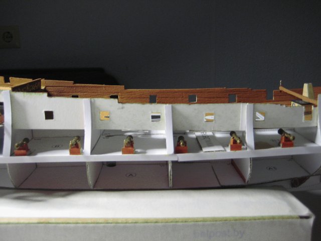

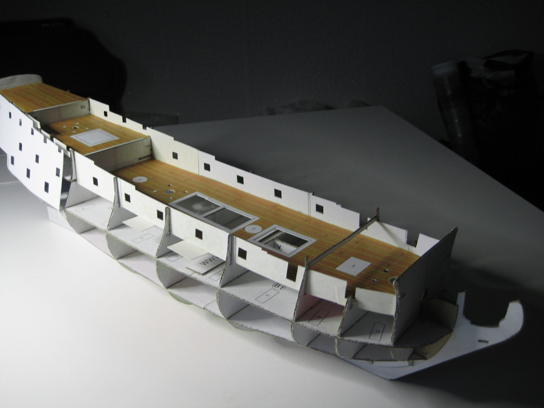

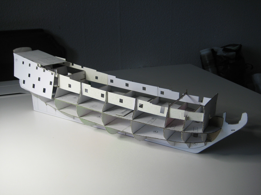

Небольшое продолжение. Перед установкой черновой обшивки установлены орудия по правому борту нижней палубы.

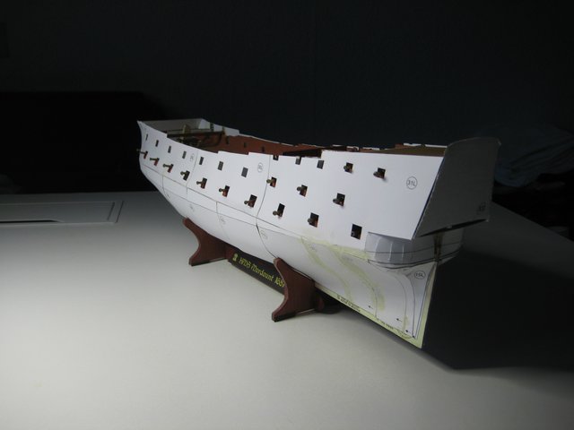

VKiselДата: Пятница, 28.04.2023, 00:07 | Сообщение # 6
Сообщений: 752
Репутация: 1735

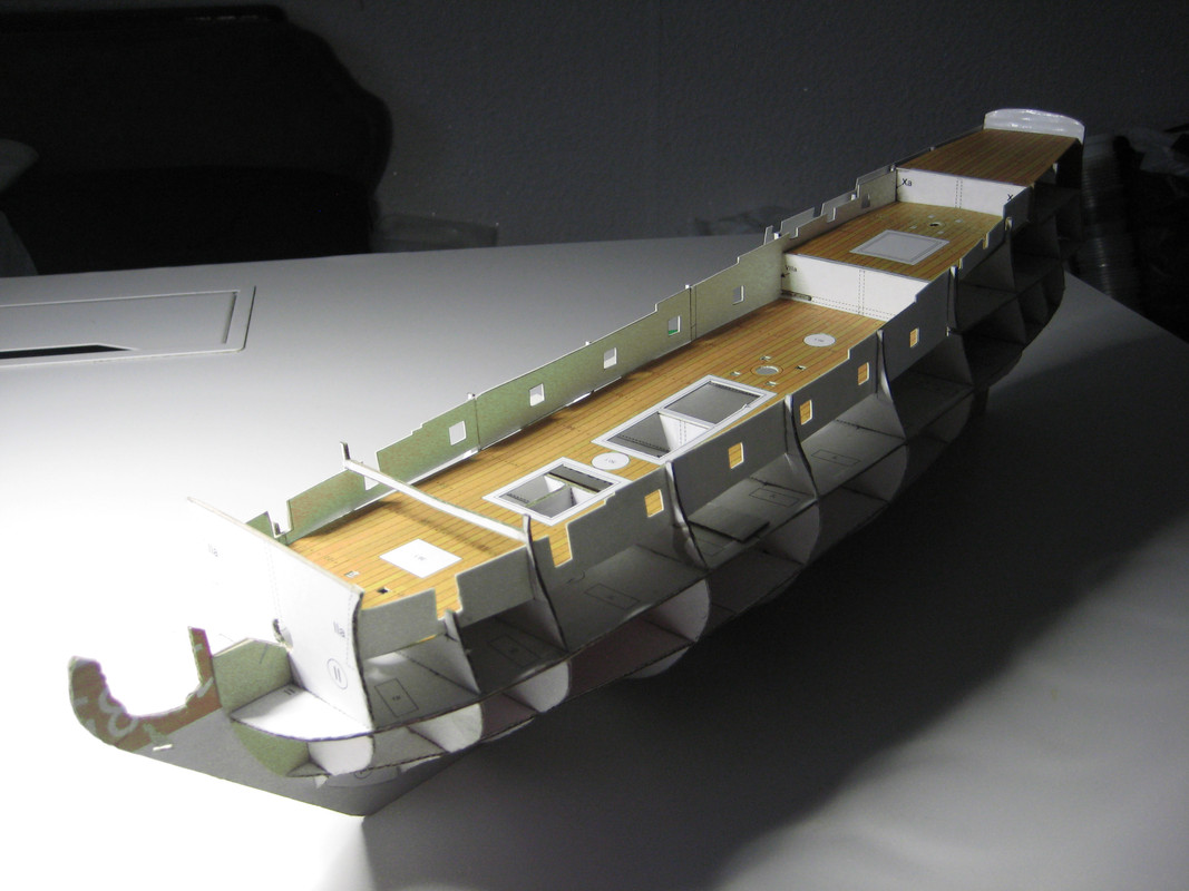

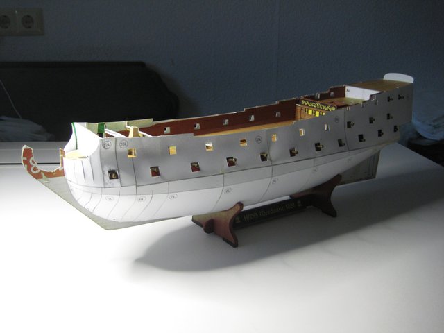

Небольшое продолжение процесса сборки фрегата.

фоксДата: Пятница, 28.04.2023, 01:40 | Сообщение # 7
Сообщений: 1404
Репутация: 440
фишка от БМ,коронная. biggrin  орудия пустились в пляс.
VKiselДата: Пятница, 28.04.2023, 03:15 | Сообщение # 8
Сообщений: 752
Репутация: 1735
фокс, в пляс это фигня, а вот сходимость ужас. Каждую деталь приходится резать с зазором.
это то же вижу,но не заостряю внимание.удачи вам в сборке.и дай бог не появиться много желающих объявить о вашей "криворукости",которая не имеет ни чего общего с данными "шедеврами",дабы не отбить охоту собрать это.семь футов вам.

VITTORIOДата: Пятница, 28.04.2023, 04:06 | Сообщение # 10
Сообщений: 2482
VKisel,
Есть у этого издателя такая фишка- невозможность собрать нормальный парусник из журнала. Есть на каждом этапе сборки свои приколюхи. Сам, собирая Орла иногда диву даешься, как можно было сделать тот или иной узел косячным. Не везде, но такое попадается.  Это скорее всего набор для творчества со своими доработками. Тут надо постоянно интуицию врубать и смекалку, чтобы не накосячить и в итоге получить нормальную модельку.  Удачной сборки!

VKiselДата: Пятница, 28.04.2023, 17:35 | Сообщение # 11
Сообщений: 752
Репутация: 1735
фокс, VITTORIO, спасибо за комментарии. Вот почему и придется использовать различные дополнения или разломать все к чертям собачим. Больше не буду связываться с БМ.
VITTORIOДата: Пятница, 28.04.2023, 19:45 | Сообщение # 12
Сообщений: 2482
VKisel,  Ну не все так плохо в итоге. Даже если что-то где-то и накосячено издателем, то всегда можно это дело корректирнуть. База то в журнале она всегда есть.  Плюс доп информация в инете и куча всякого рода подручных материалов. Другое дело допиливать не охота, вот это да. Лень она и в африке лень. Делаем то в основном для себя всегда.)

VKiselДата: Пятница, 05.05.2023, 03:40 | Сообщение # 14
Сообщений: 752
Репутация: 1735

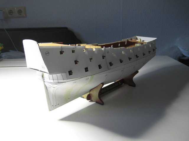

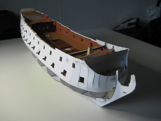

небольшое продолжение. Затем шпаклевка швов и чистовая.
VITTORIOДата: Пятница, 05.05.2023, 05:32 | Сообщение # 15
Сообщений: 2482
VKisel, Надо было наверно всетаки межшпангоутное пространство забить чем нибудь. У меня на Орле там пеноплекс. И черновые выкройки обшивки легли бы как надо. По практике, когда идет бутерброд : пеноплекс-офиска-чистовая обшивка, то корпус получается в геометрии практически без переломов чистовухи, гладким и ровным, и по своим свойствам крепости практически "пуленепробиваемым" из за нескольких слоев клея. Еще один важный момент- это парусник. Он отличается по времени сборки и объема скрупулезности по отношению к примеру сборки самолета. Куча в нем всякой мелочевки. И спешка тут вообще не катит. Поэтому надо быть заранее готовым, что на сборку такой модели уйдет куча времени. Как то так.
Судя по фоткам, советовал бы чистовую обшивку сделать толщиной 0,25-0,3 мм. Не меньше. Поскольку нет межшпангоутного заполнения, т.е нет основы или опоры для нее.  И чтобы исключить провисания по всему корпусу. Особенно, как ранее говорил фокс в местах пушечных портов.
Хорошее продолжение. Хорошо выходит!
