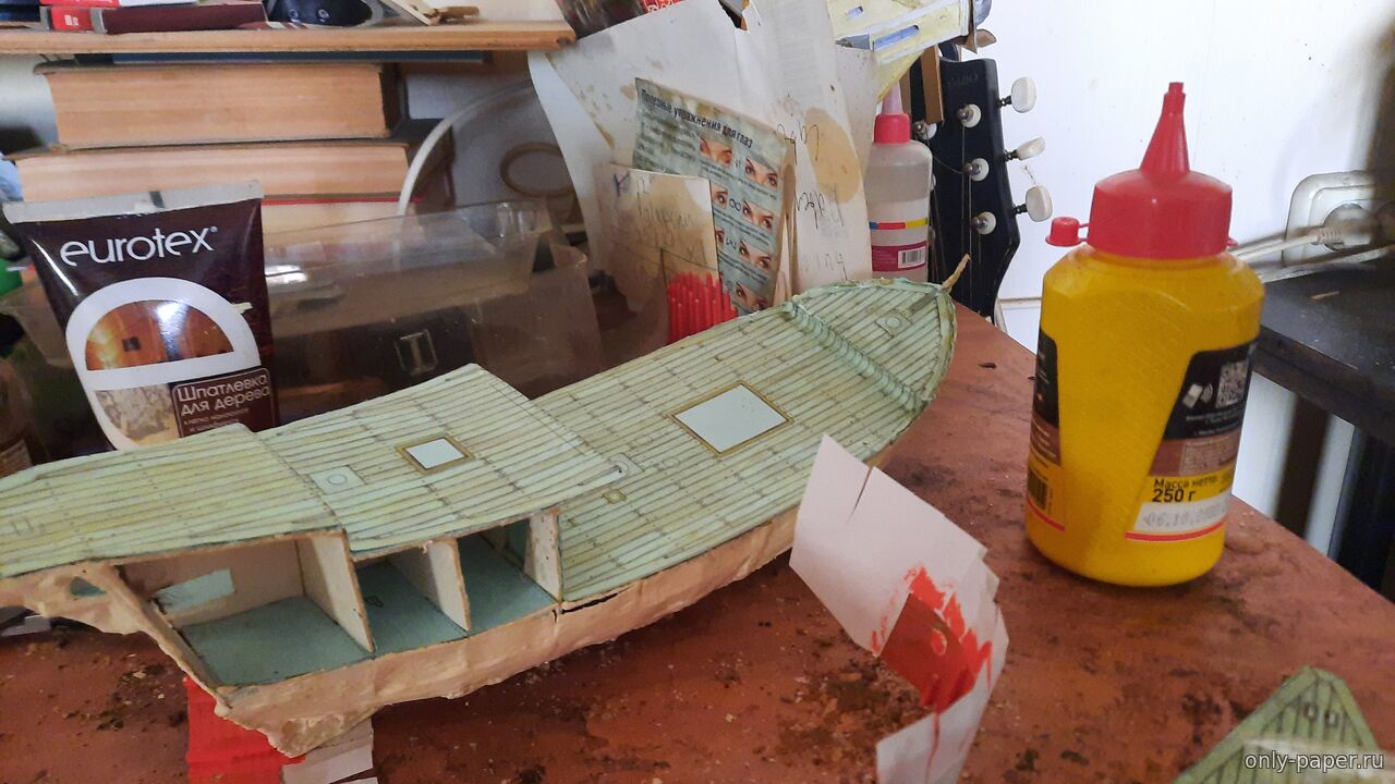

Очередной заход на постройку каравелл под имеющий экипаж..(фото матросов было в предыдущих пробах)
Вот так помедитируешь три месяца над выкройками.
Неделю ломаешь лезвия и думаешь:
--А не купить ли простенький лазер. Чисто файн-лайн на палубы и пивной картон на каркасы резать

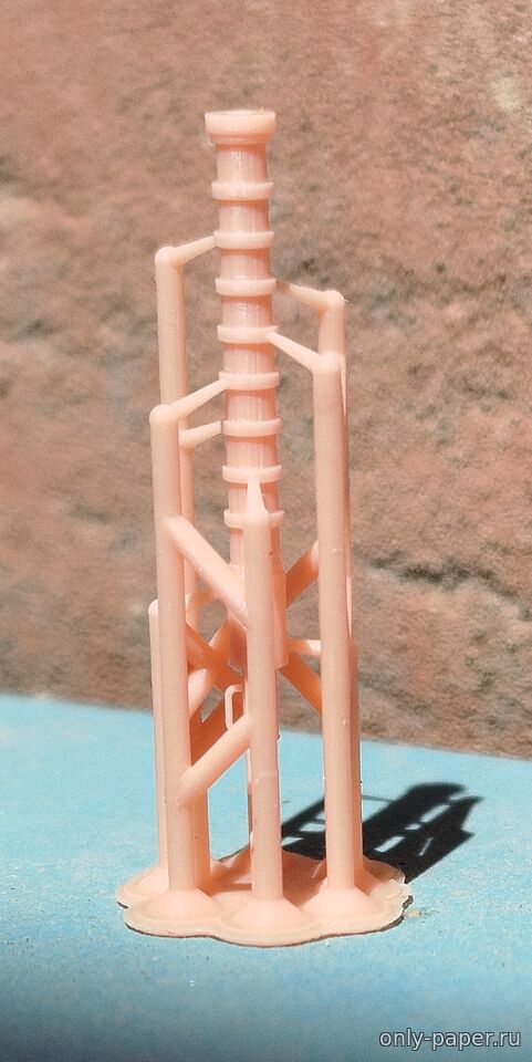

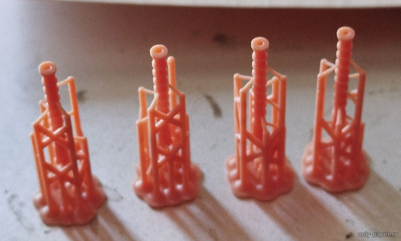

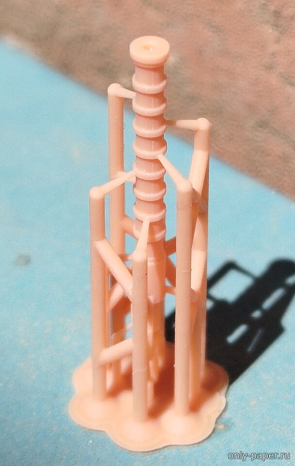

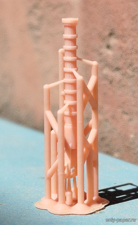

По нарисованной Алексеем (LexusJC) модели отпечатал для данного корабля комплект кулеврин.
Принтер Марс 4 Ультра, с размером зерна 18 микрон.

xenon2Дата: Вторник, 28.04.2026, 23:10 | Сообщение # 13
Сообщений: 371
Репутация: 94
какой смолой печатали? есть запах при печати?
BoatsmanokДата: Среда, 29.04.2026, 01:10 | Сообщение # 14
Сообщений: 2572
У меня тут намешана Джам Хе NANO с Елегой-АВС, чтоб лишнюю ломкость убрать. А запах... После 11 лет на сернокислотном производстве чуЙствительность пониженная, так что не скажу, изопропил сильнее при промывке пахнет, как мне кажется.
Плюс дом свой, соседям даже дым от лазера не мешает, не говоря о возможном запахе смолы.
Но знакомый в Москвы отказался печатать, потому что ему сильно пахло в квартире, многие на это пеняют.
