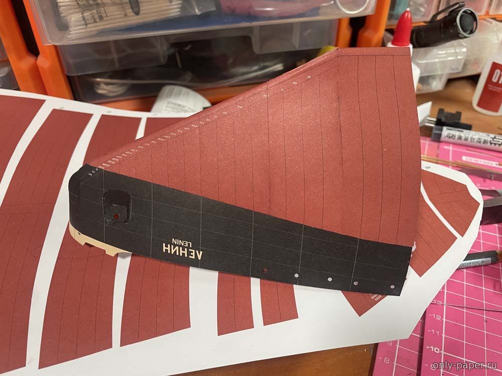

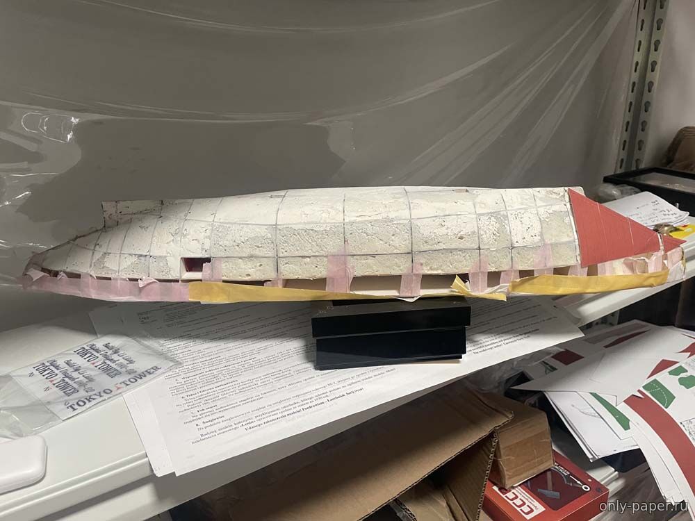

ll121121Дата: Понедельник, 30.06.2025, 18:56 | Сообщение # 1
Сообщений: 72
Репутация: 462
незавершённая работа
good lyui, hope you can release the Moscow soon
Хороший Люй, надеюсь, вы скоро выпустите Москву.
Прикрепления: 3854857.jpg (95.0 Kb) · 4573058.jpg (127.6 Kb) · 9292079.jpg (122.4 Kb)

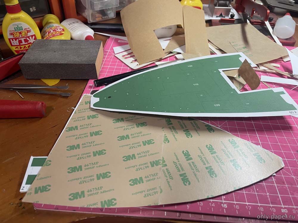

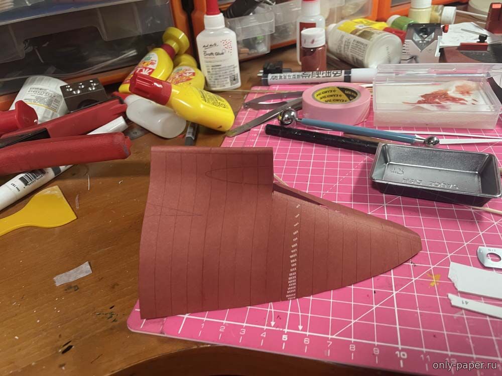

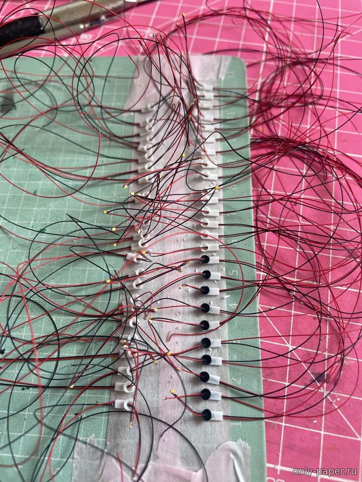

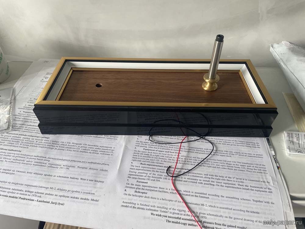

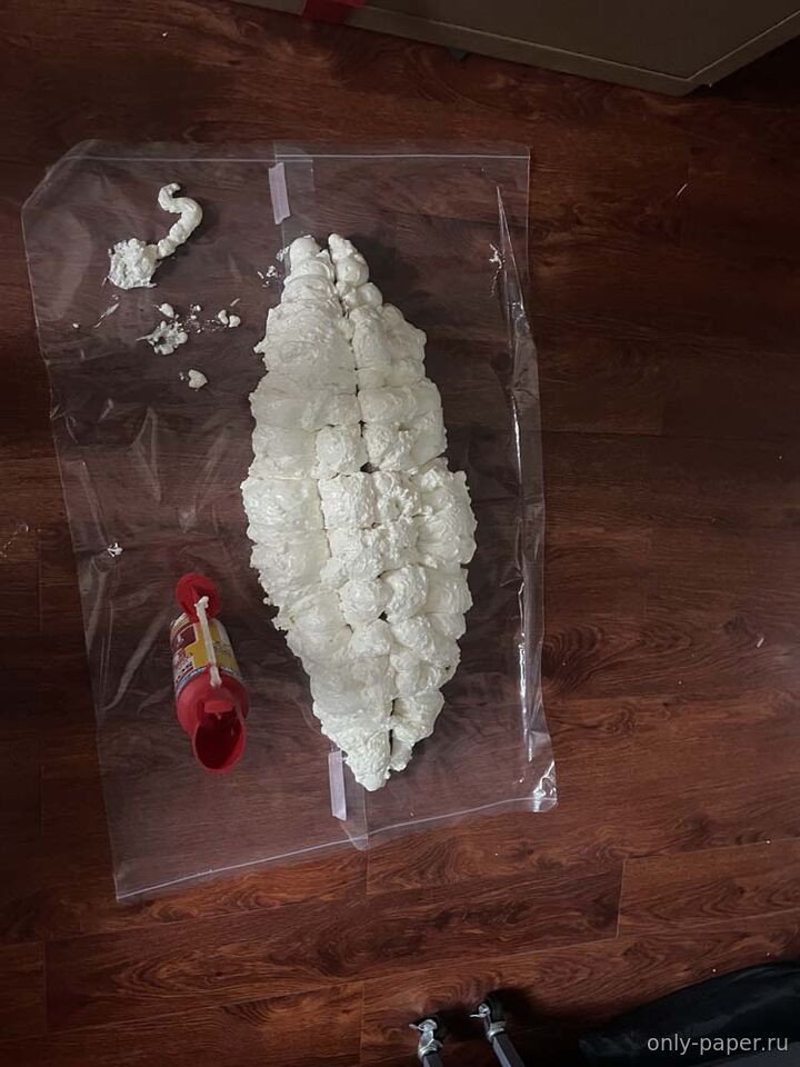

ll121121Дата: Вторник, 22.07.2025, 10:59 | Сообщение # 2
Сообщений: 72
Репутация: 462
Прикрепления: 2489541.jpg (106.7 Kb) · 9953642.jpg (131.4 Kb) · 1152654.jpg (127.2 Kb) · 1279271.jpg (205.4 Kb) · 7191785.jpg (109.3 Kb) · 7198882.jpg (92.1 Kb) · 5568836.jpg (116.6 Kb) · 4005504.jpg (121.8 Kb) · 4313504.jpg (132.9 Kb)

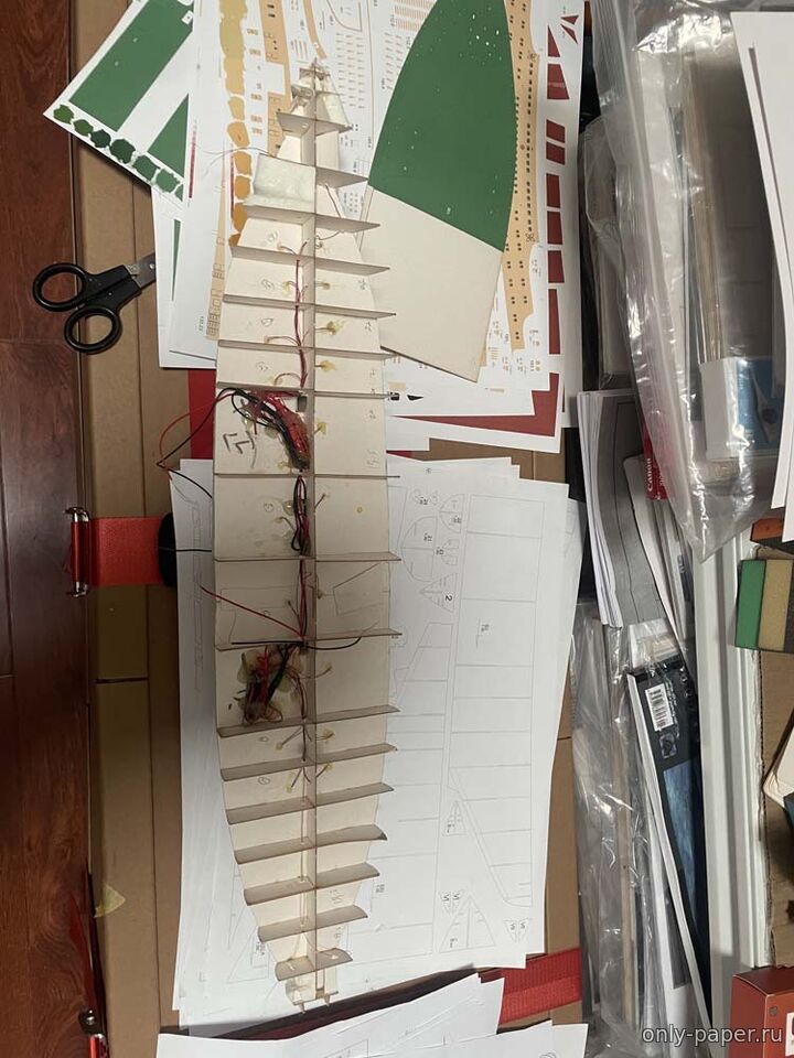

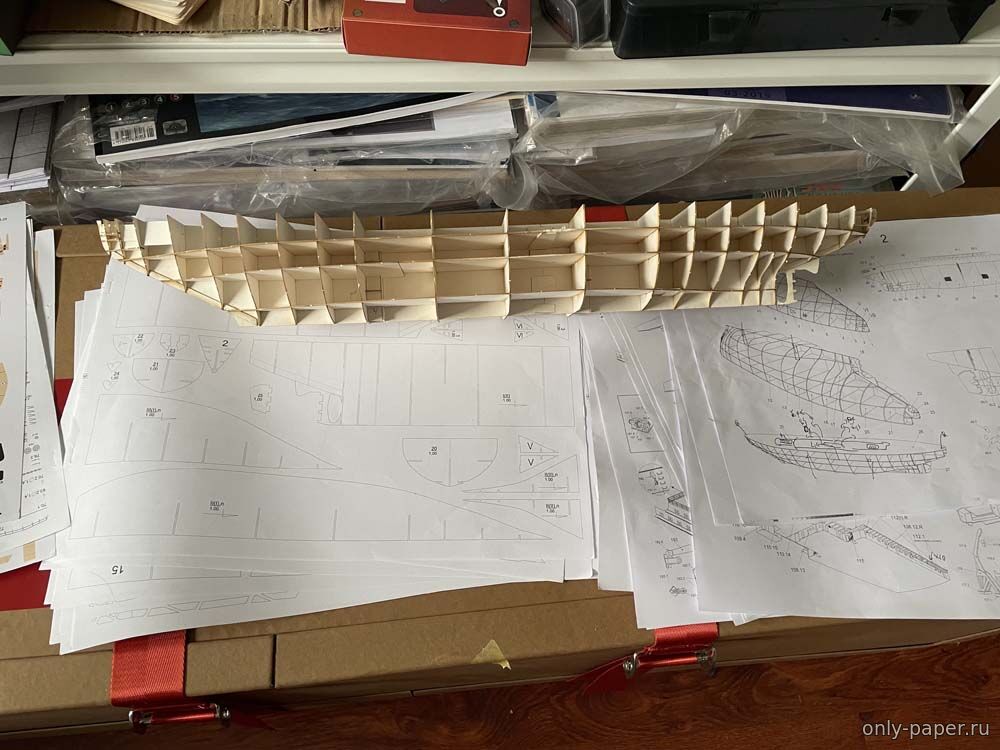

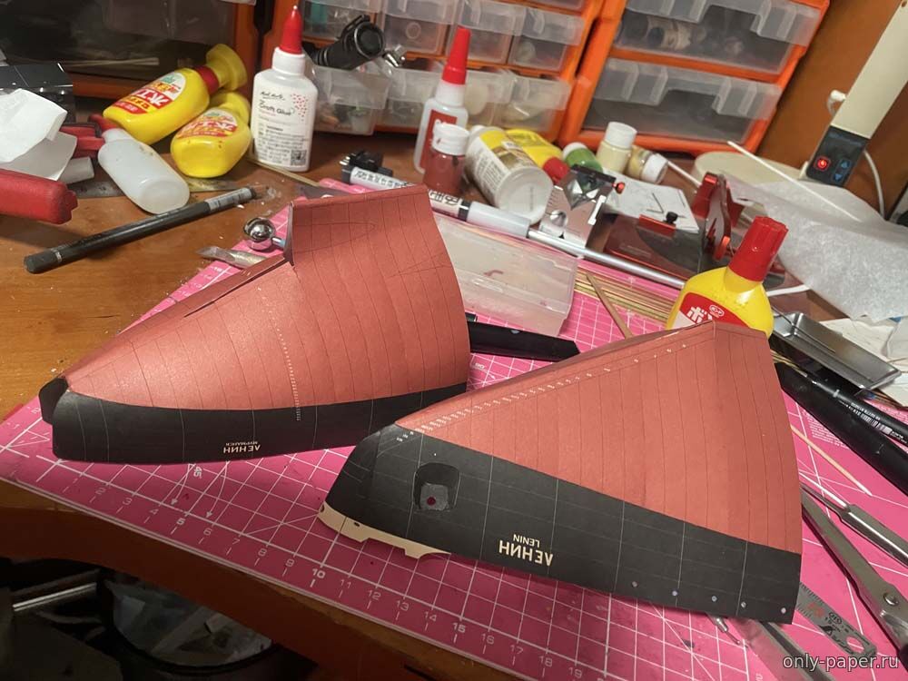

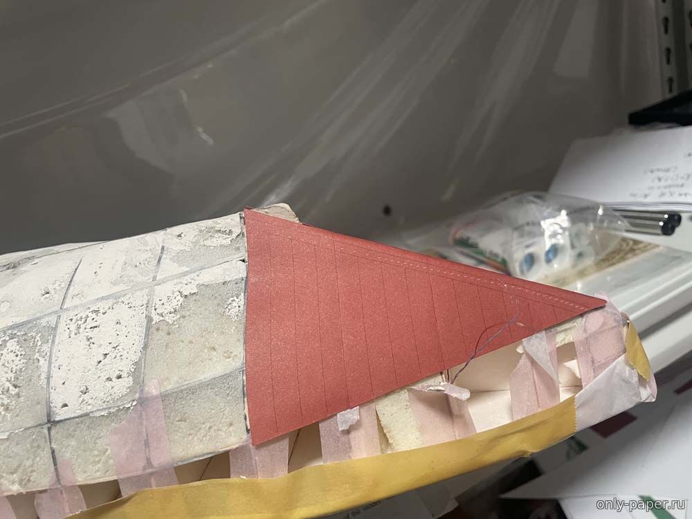

ll121121Дата: Понедельник, 04.08.2025, 13:39 | Сообщение # 3
Сообщений: 72
Репутация: 462

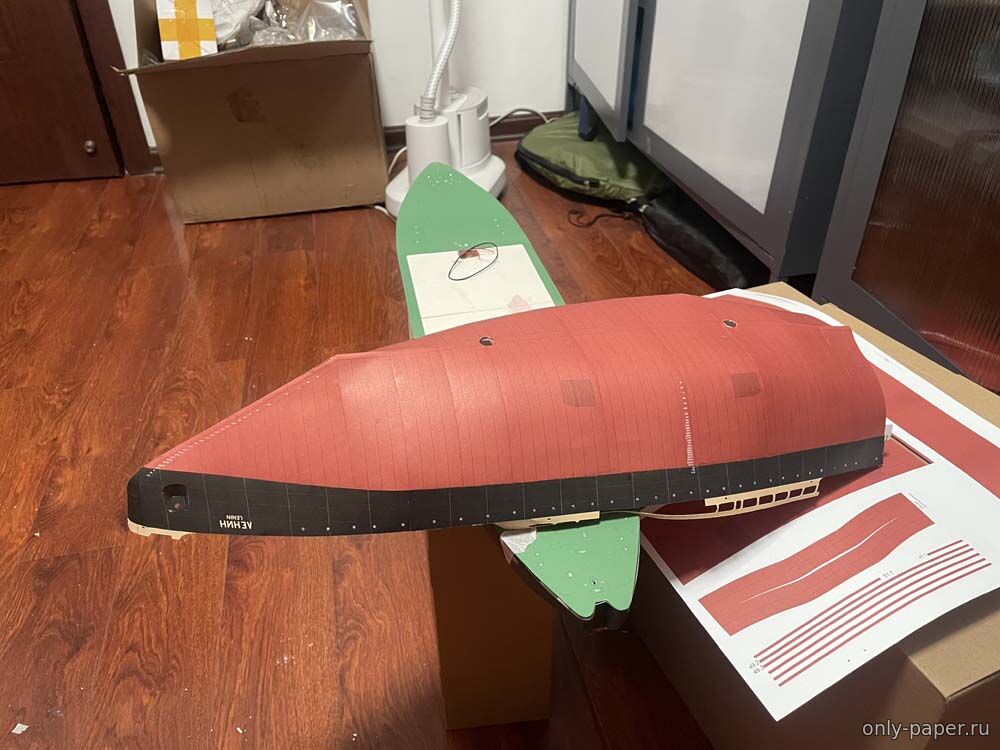

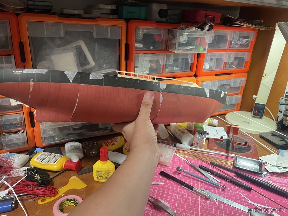

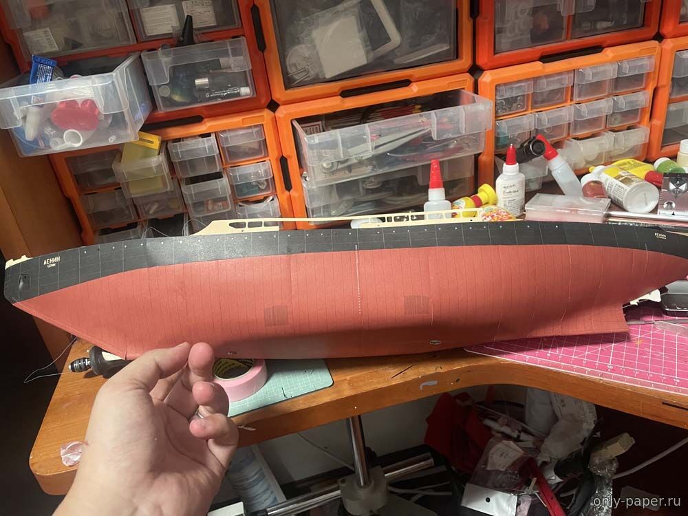

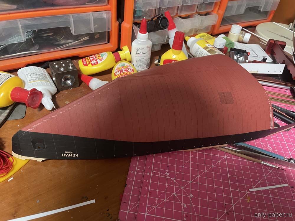

Оригинальный проект обшивки не слишком удачен, результат не устраивает. Временно его архивируем, пока не перерисуем.
Прикрепления: 3382839.jpg (137.6 Kb) · 1776974.jpg (134.6 Kb) · 0410993.jpg (148.3 Kb) · 2249925.jpg (111.4 Kb) · 4790558.jpg (135.3 Kb) · 7171903.jpg (94.4 Kb)

ll121121Дата: Четверг, 14.08.2025, 13:26 | Сообщение # 6
Сообщений: 72
Репутация: 462
Цитата VITTORIO ()
Журнал нормальный. Абсолютно. Есть в интернете его сборка в очень здоровском качестве.  У меня тоже такой лежит в очереди на сборку. С удовольствием наблюдаю процесс.
К сожалению, в первоначальном проекте обшивка бортов накрывает обшивку днища, поэтому все панели обшивки имеют запас длины в 2-3 мм во всех направлениях. Из-за этого вы даже не можете выровнять рисунок водомерных меток. Если вы хотите получить цельную поверхность обшивки с правильным перепадом, вам придется пересчитать размеры всех блоков обшивки. Я не нашел подобных примеров в интернете.
