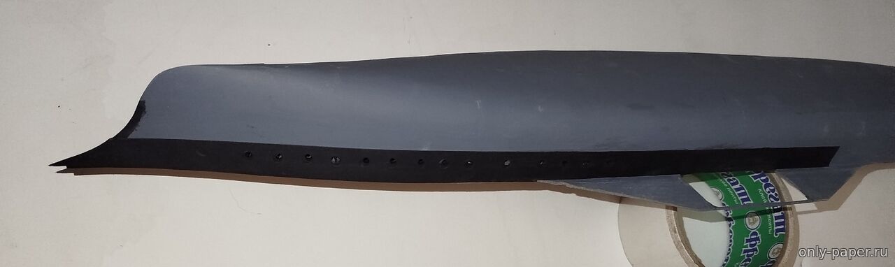

Цитата fatman ()
По краям образуется уступ 1*1 мм. Как раз для обклейки черновой обшивкой 1 мм.
Заодно и прочность конструкции усиливается.
А после приклеивания черновой, корпус шпаклевался или сразу же клеилась обшивка?
fatmanДата: Четверг, 16.10.2025, 20:56 | Сообщение # 17
Сообщений: 34
Репутация: 141
Да не закидают меня тапками, но шпатлевалась.
Идеально не получилось сделать, были видны щели и уступы.
Особенно на криволинейных поверхностях ближе к носу и корме.
Дабы при обклейке чистовой обшивкой нигде не проступили ступени, пришлось, хотя я изначально в планах не было шпатлевать.
VladimirДата: Суббота, 18.10.2025, 02:33 | Сообщение # 18
Сообщений: 233
Репутация: 195
Вот поэтому видно и получились провисы и вылезли рёбра.
Это не тапок, просто если не выводить корпус под яичко, то теряется смысл заполнения корпуса.

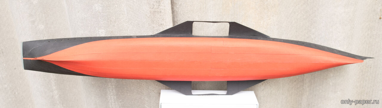

BoatsmanokДата: Суббота, 18.10.2025, 18:24 | Сообщение # 19
Сообщений: 2572
Ну, смысл есть, усиливается обшивка, меньше шансов продавить случайно.

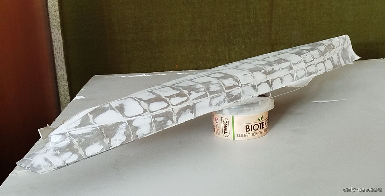

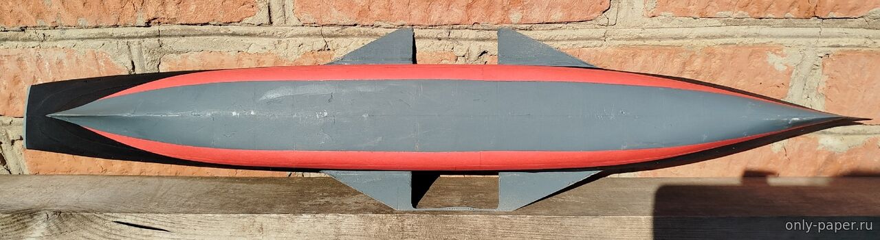

Вот корпус по этой же технологии, с черновыми вставками к шпангоутам и 1 мм черновой обшивкой.
10 грамм шпатлёвки (взвешивание корпуса до и после) всё-таки пришлось нанести.
Зато безбоязненно теребонькаю корпус в руках.

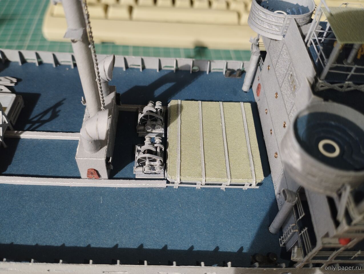

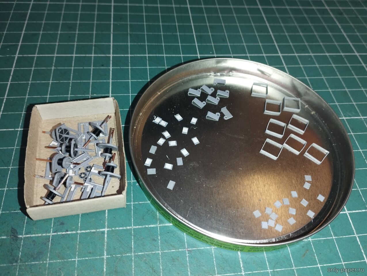

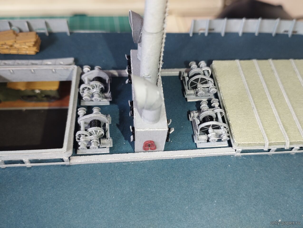

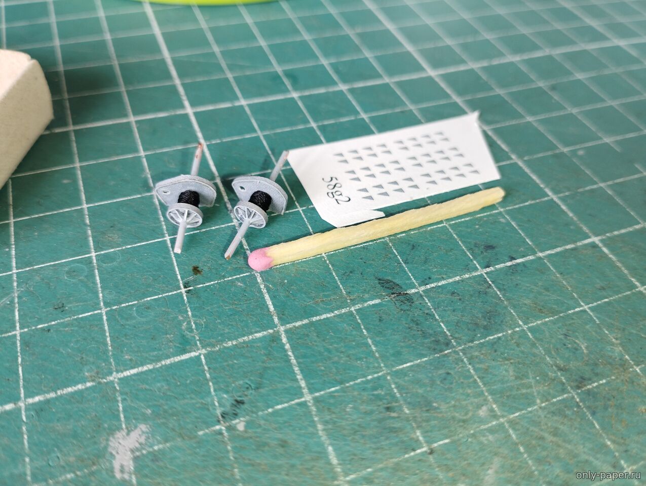

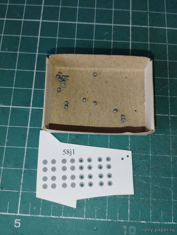

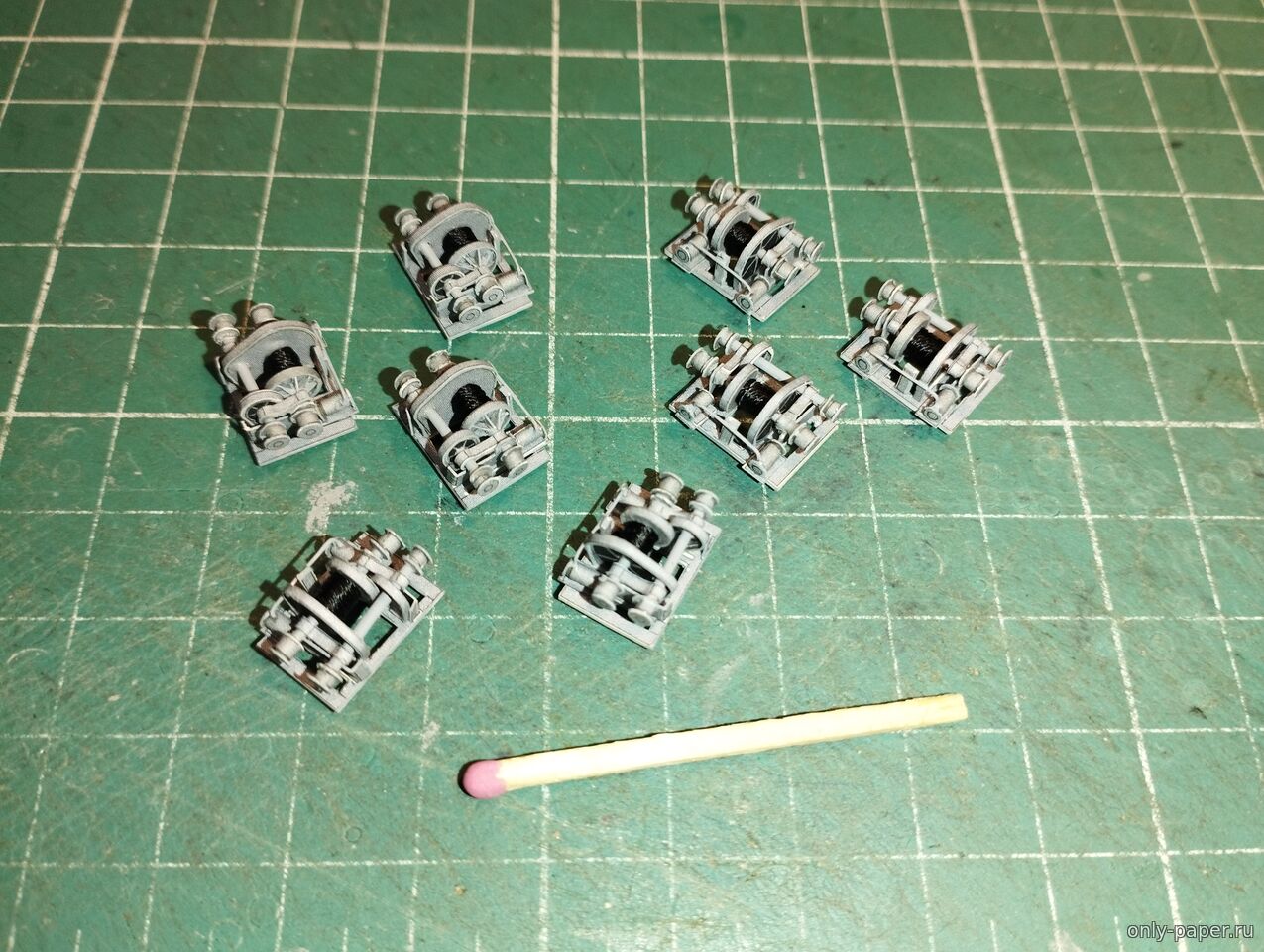

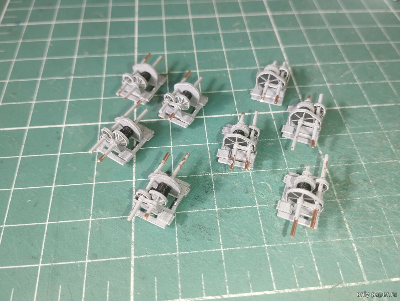

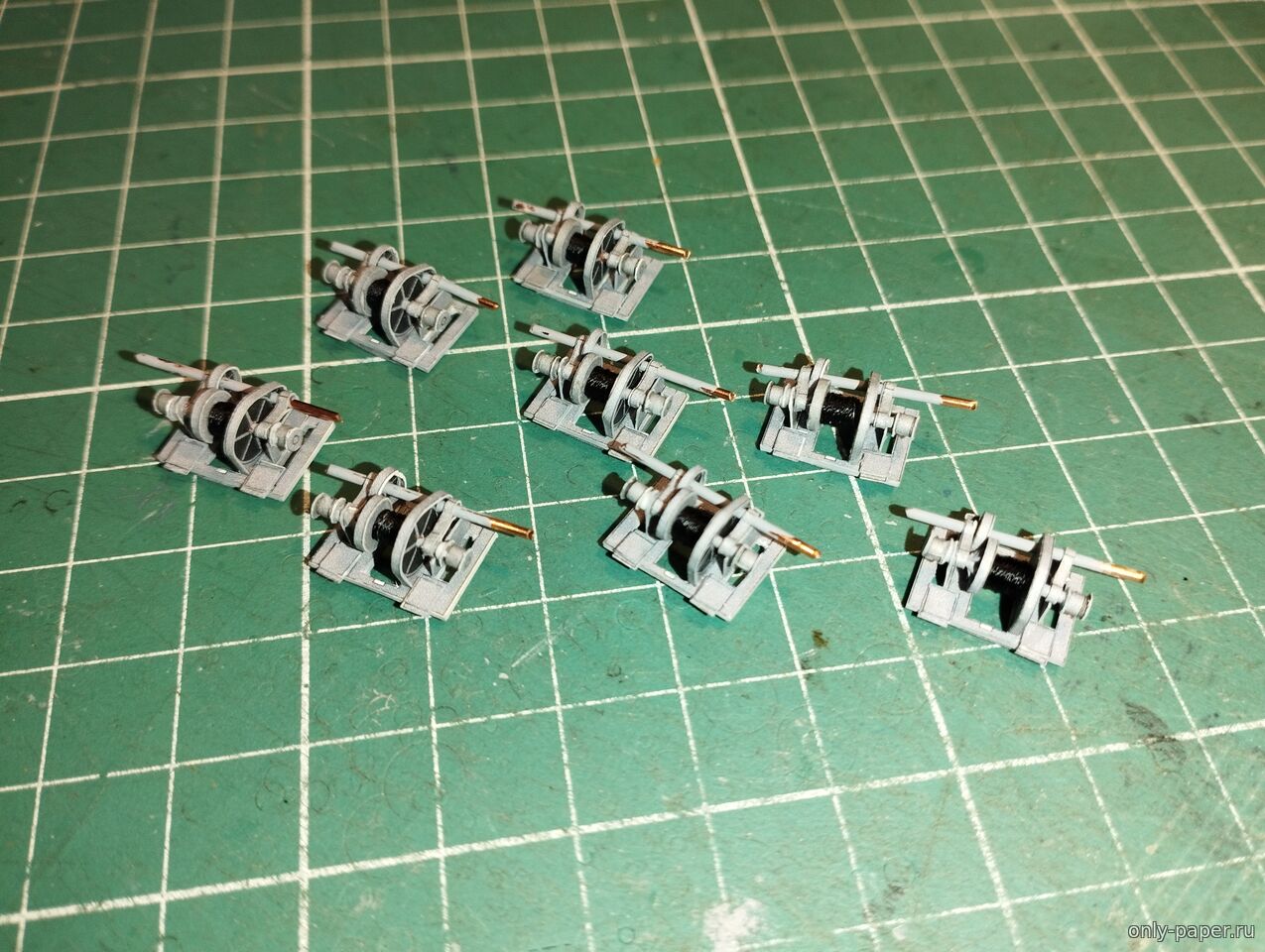

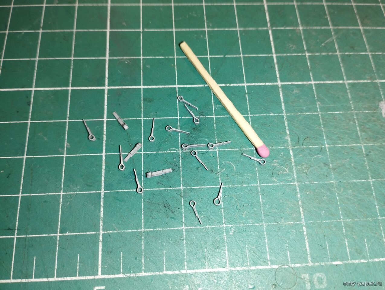

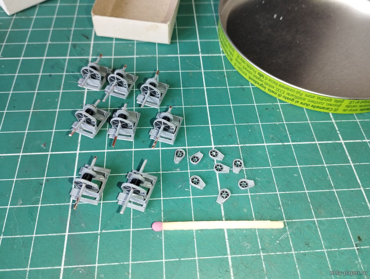

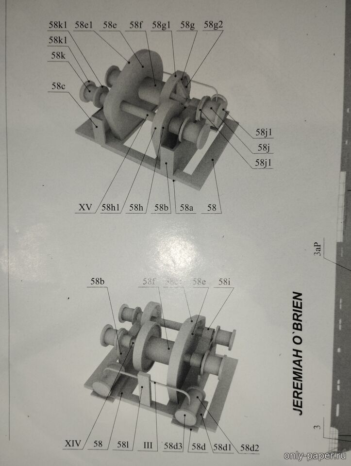

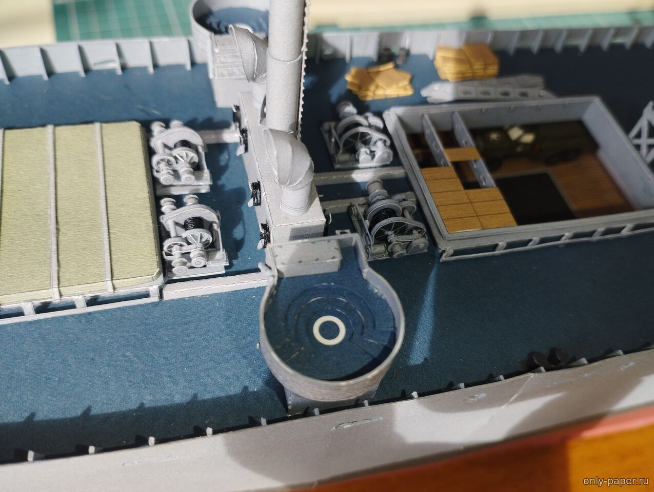

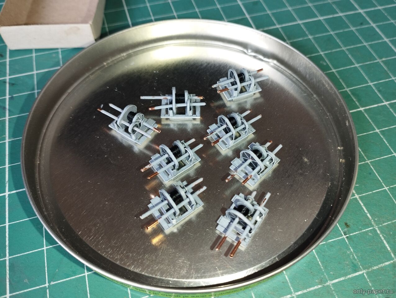

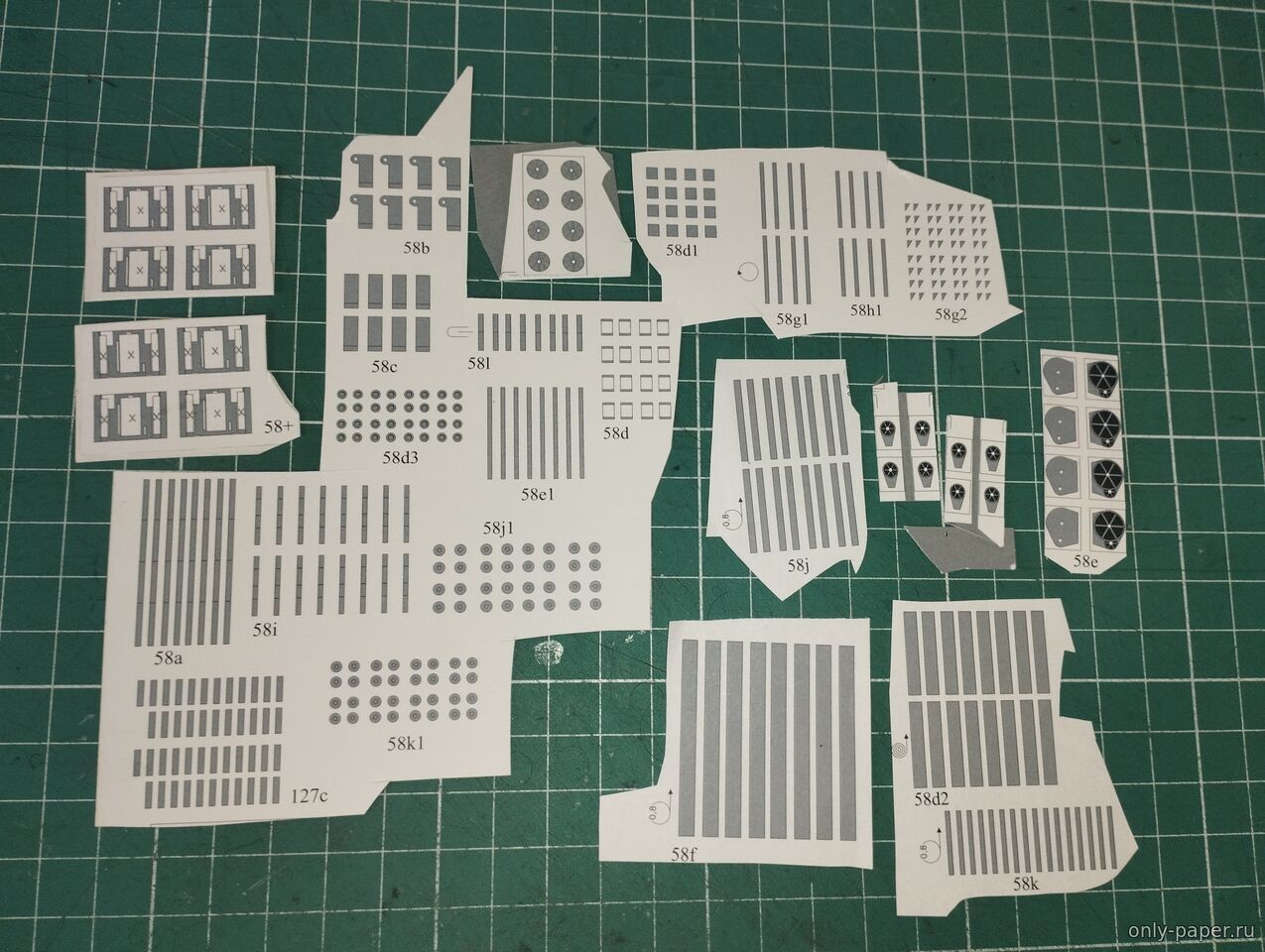

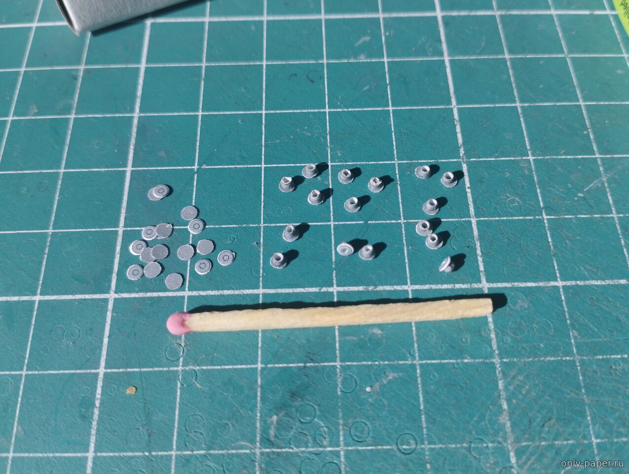

Лебедка. Деталь 58.
Прикрепления: 6182479.jpg (203.0 Kb) · 2917707.jpg (77.0 Kb) · 3562136.jpg (200.6 Kb) · 8082307.jpg (176.0 Kb) · 6606778.jpg (207.1 Kb) · 1539275.jpg (196.3 Kb) · 7793371.jpg (210.4 Kb) · 1145568.jpg (169.8 Kb) · 9225924.jpg (101.3 Kb)
fatmanДата: Среда, 22.10.2025, 19:36 | Сообщение # 21
Сообщений: 34
Репутация: 141
продолжение...
Прикрепления: 2097835.jpg (209.5 Kb) · 9663946.jpg (184.8 Kb) · 3187472.jpg (227.2 Kb) · 9673040.jpg (165.7 Kb) · 2739874.jpg (187.1 Kb) · 4622371.jpg (181.5 Kb)
