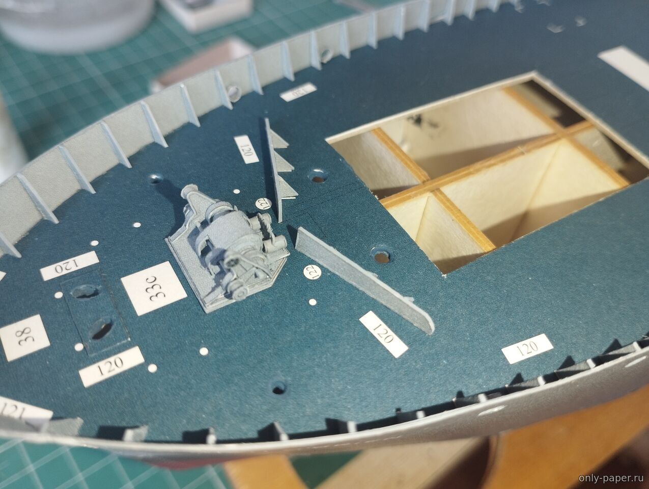

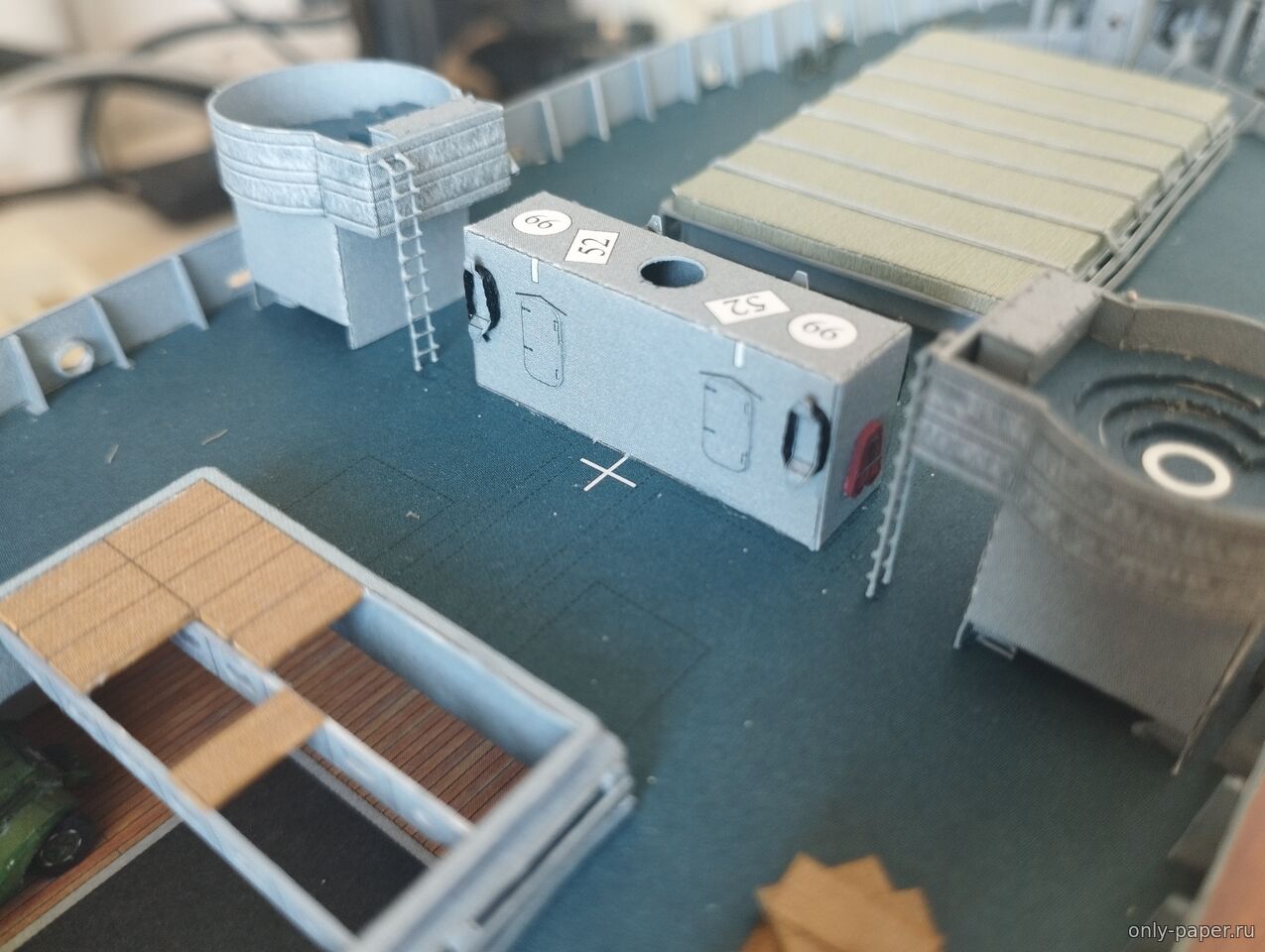

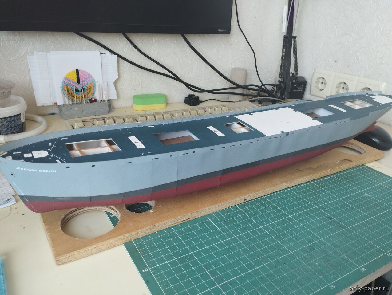

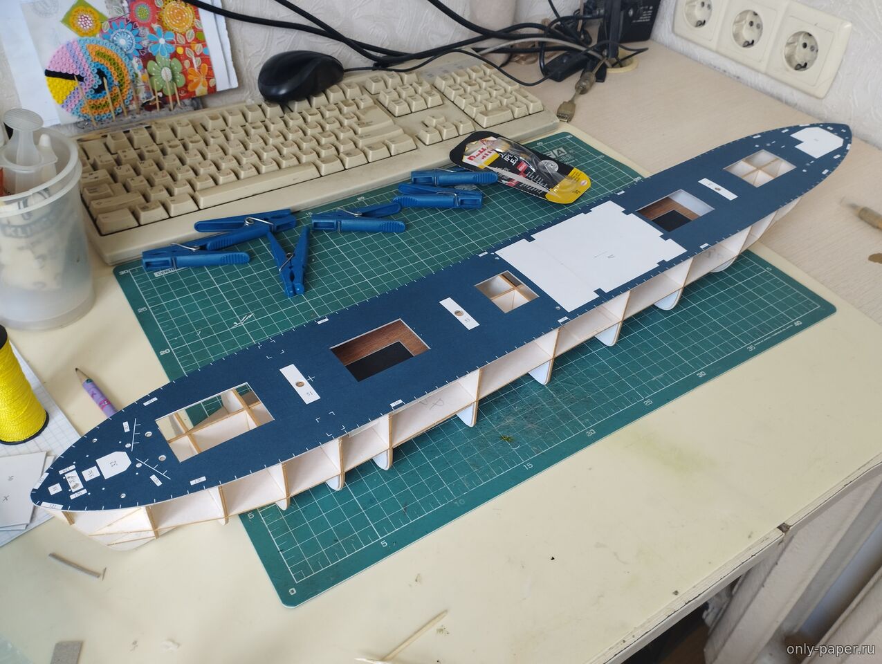

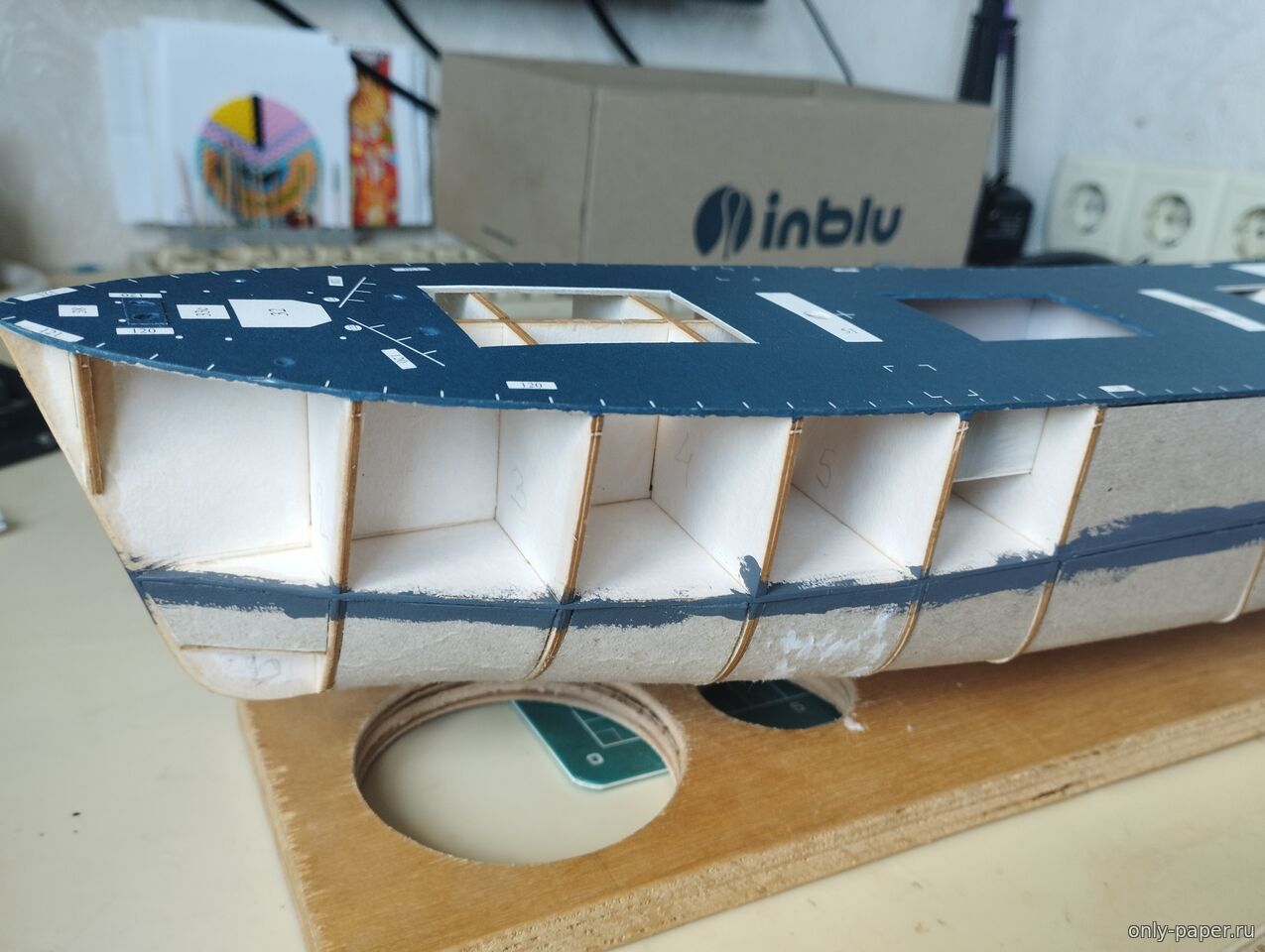

Новый проект - USS Jeremiah O'Brien (Halinski), оригинал.
Изначально задумывался с техникой на палубе и в трюмах.

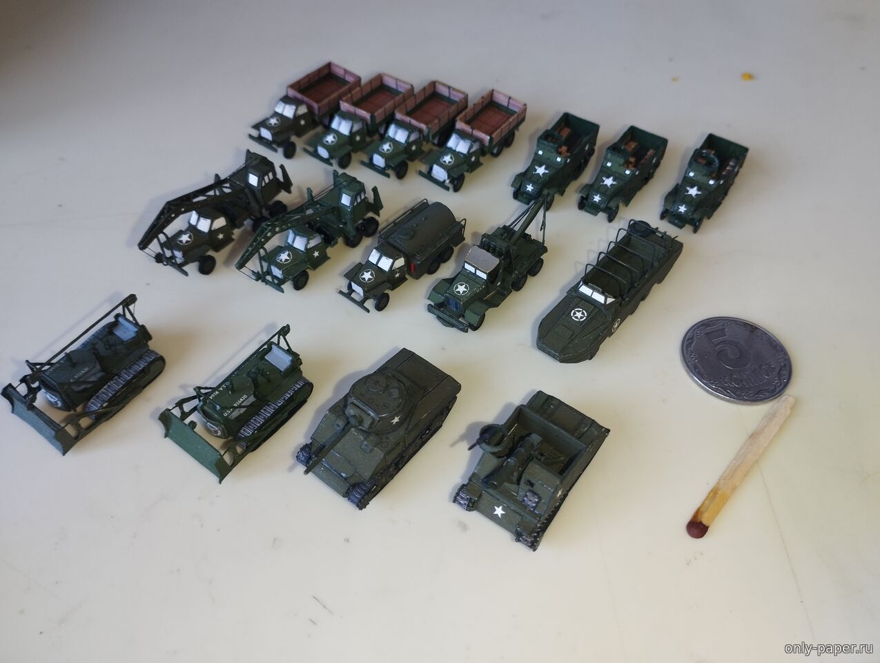

Перед закладкой самого корабля подготовлена техника в масштабе 1/200.
Вот это все будет размещено:

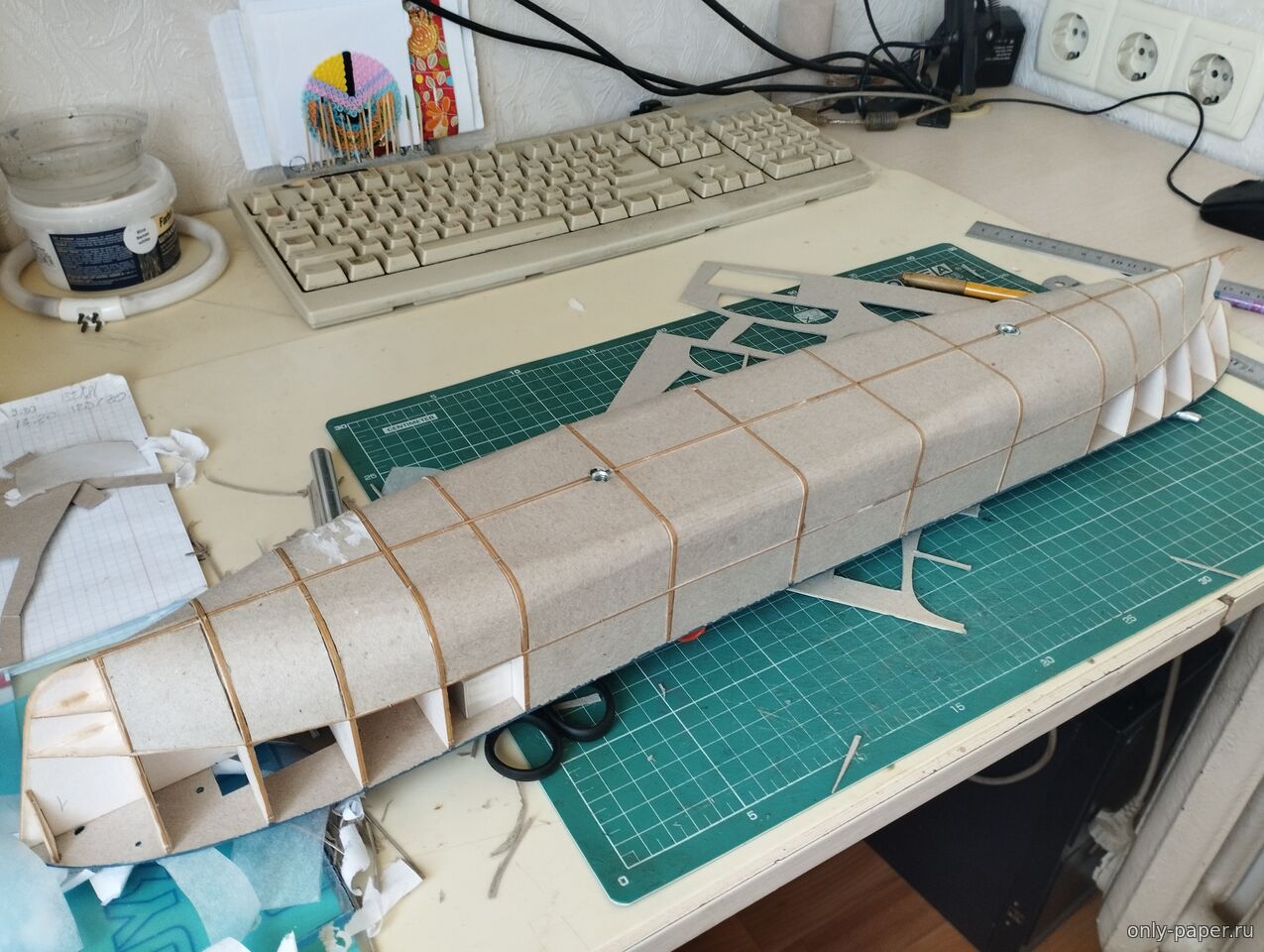

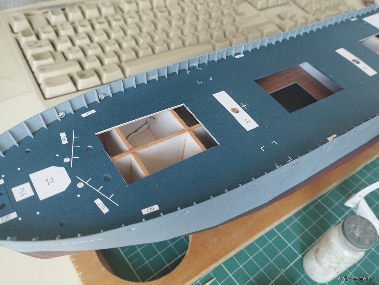

Собран каркас, наклеена палуба, добавлена ченовая обшивка из картона 1 мм.
Прикрепления: 3390595.jpg (109.1 Kb) · 7659700.jpg (192.6 Kb) · 4788940.jpg (184.7 Kb) · 1919461.jpg (98.9 Kb) · 7798003.jpg (168.7 Kb) · 7434193.jpg (124.1 Kb) · 4184517.jpg (200.1 Kb)

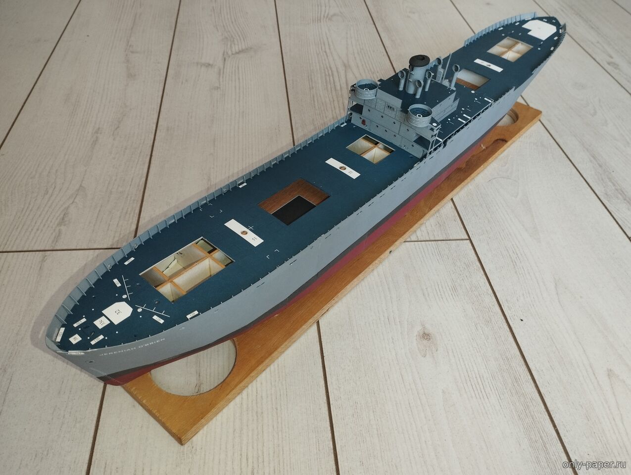

Репутация: 141
Глаза не видят, руки трясутся, худо-бедно оклеен корпус.
Борта в центральной секции получились волнами, но проявились уже после того, как высохло.
Так и будет sad

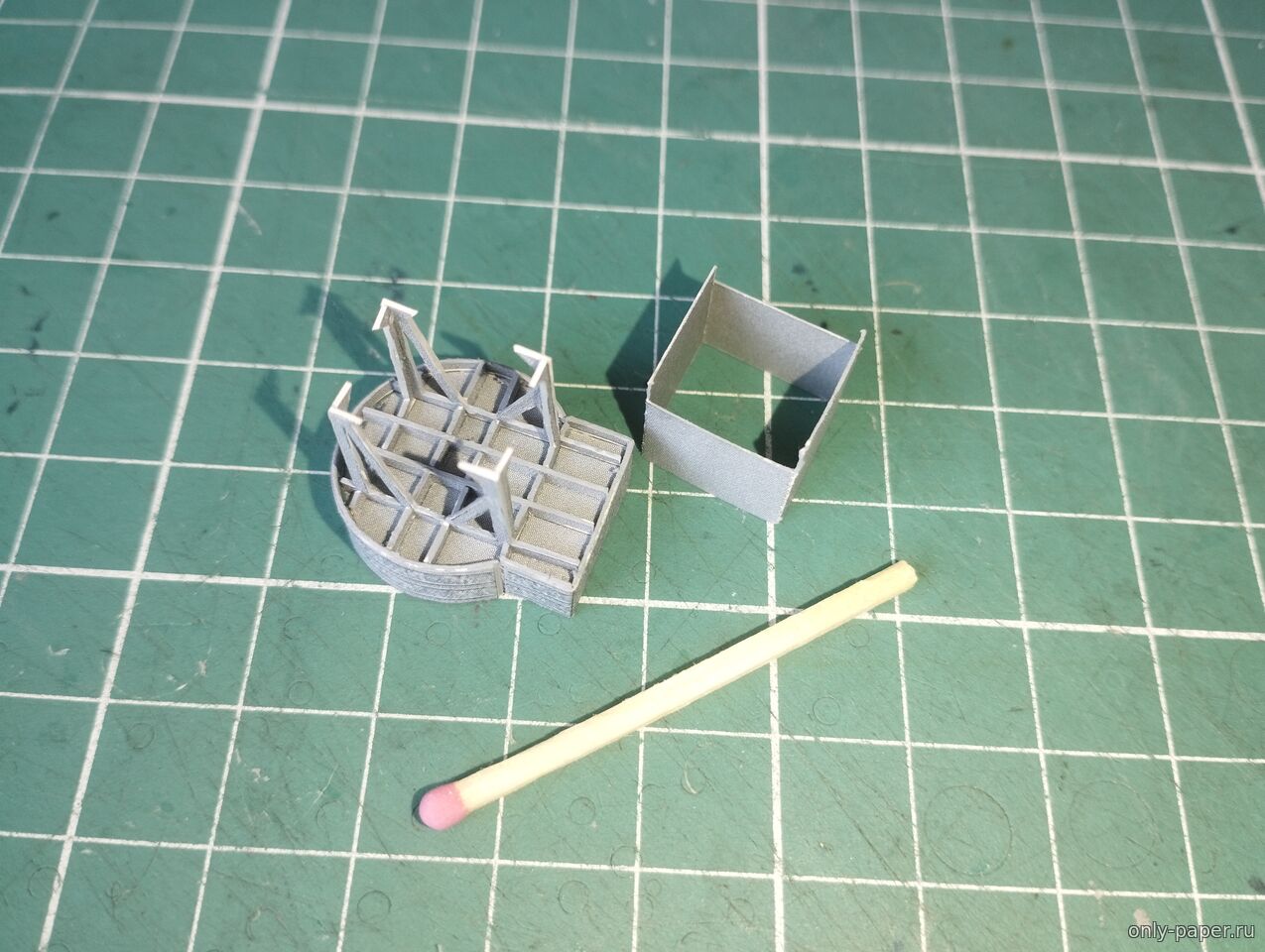

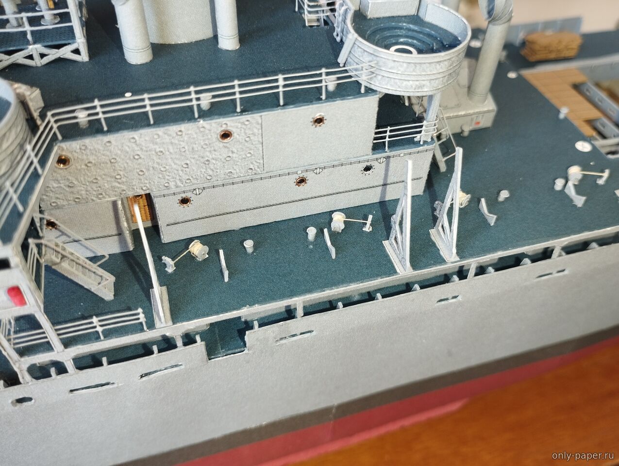

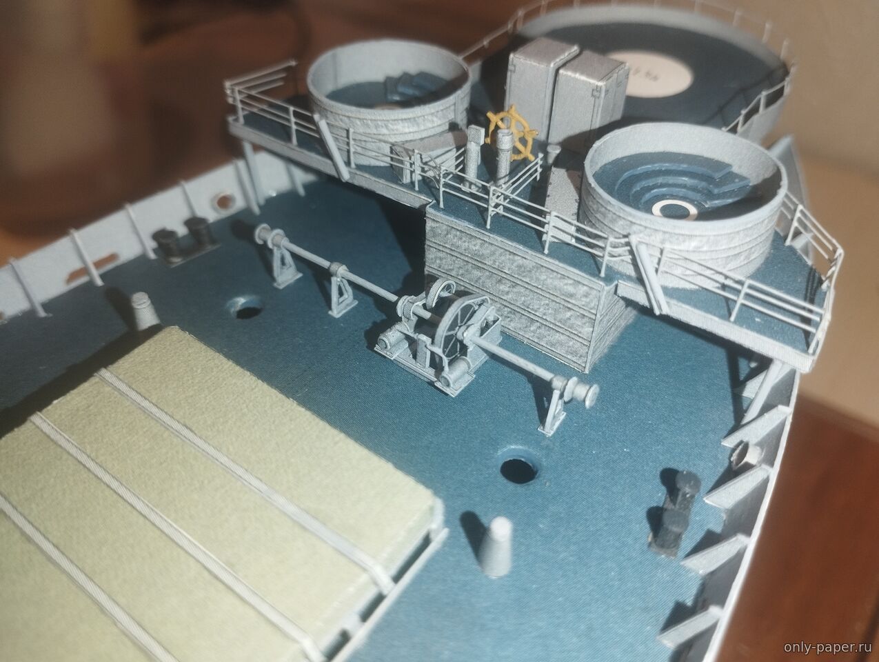

Якорная лебедка.
Набор деталей, в сборе и на месте:
Ажурные тумбы полностью скрыты ящиками:

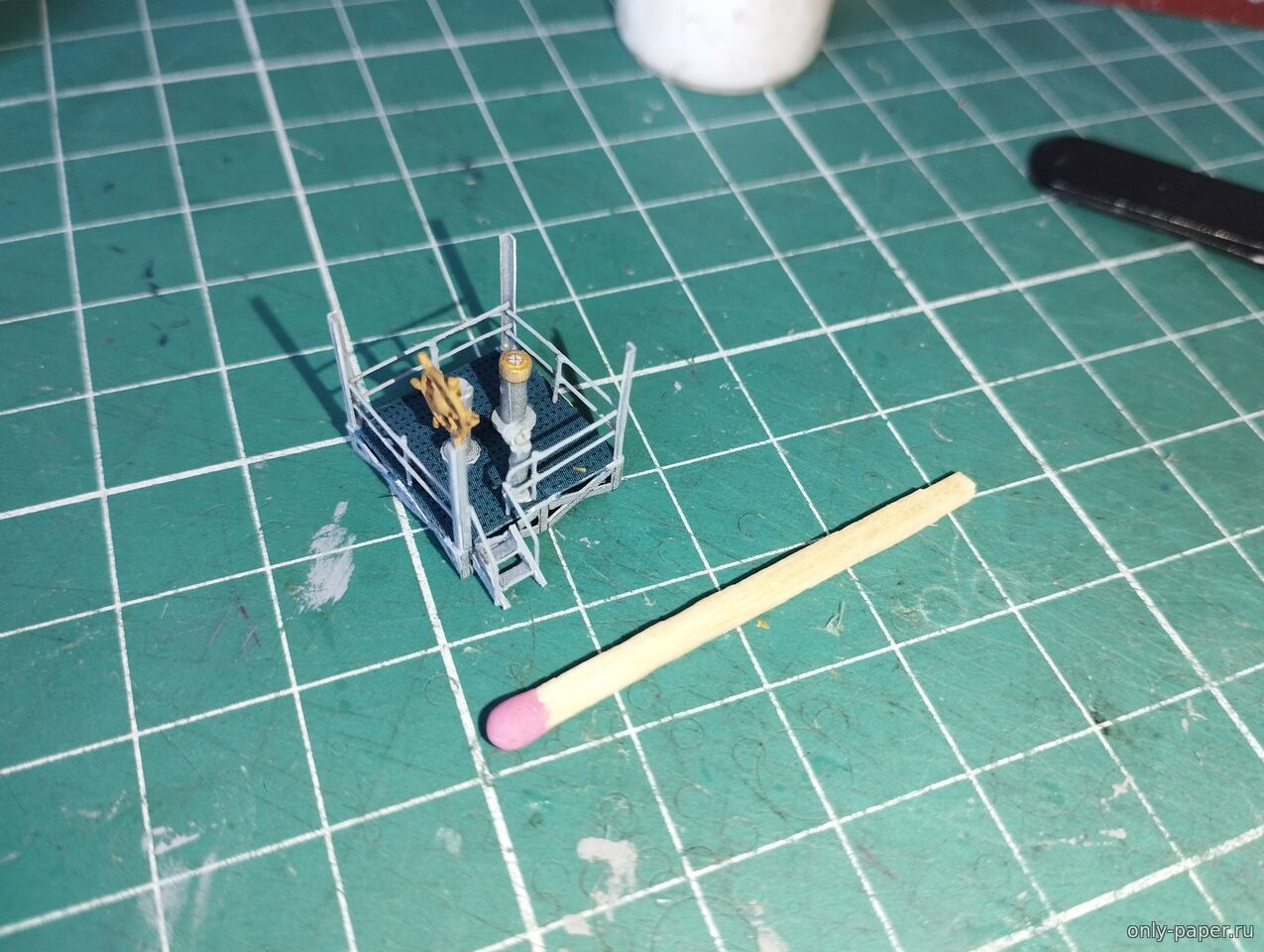

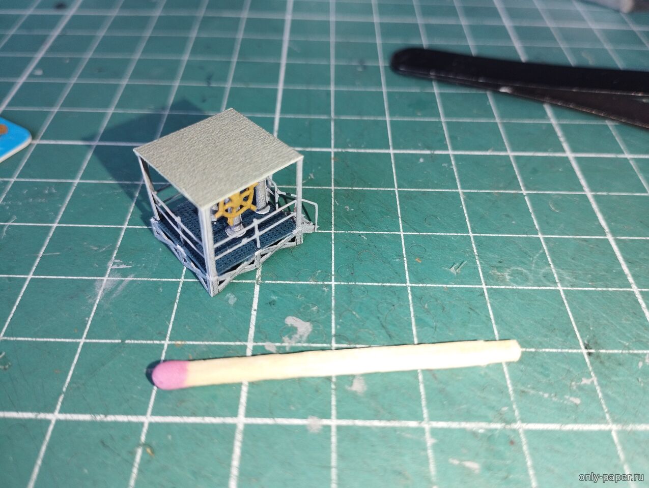

Мостик со штурвалом с крышей и без:
Прикрепления: 5155790.jpg (176.6 Kb) · 7087500.jpg (139.2 Kb) · 5143485.jpg (157.6 Kb) · 2092297.jpg (143.1 Kb) · 1839076.jpg (191.8 Kb) · 3483946.jpg (168.3 Kb) · 1319005.jpg (163.5 Kb) · 7547942.jpg (138.9 Kb) · 9054458.jpg (186.8 Kb) · 3857781.jpg (162.5 Kb)

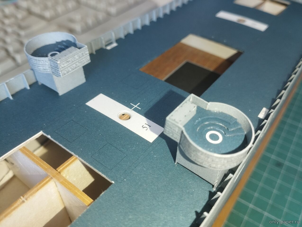

Очередная мелочевка:

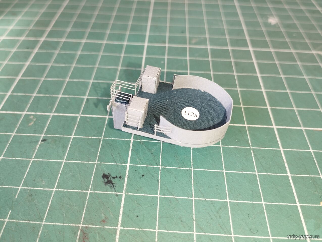

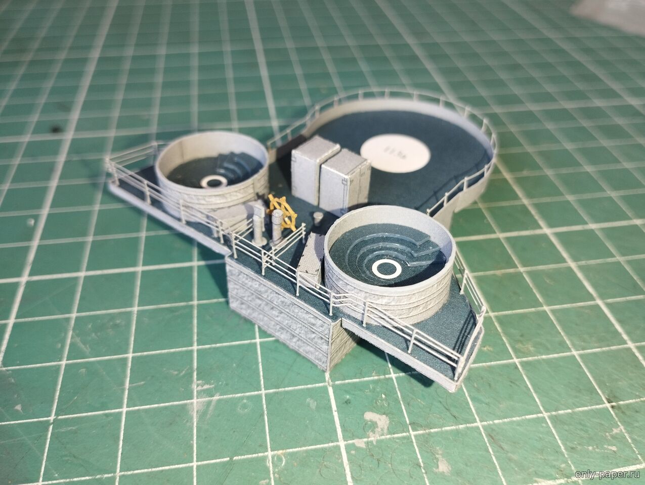

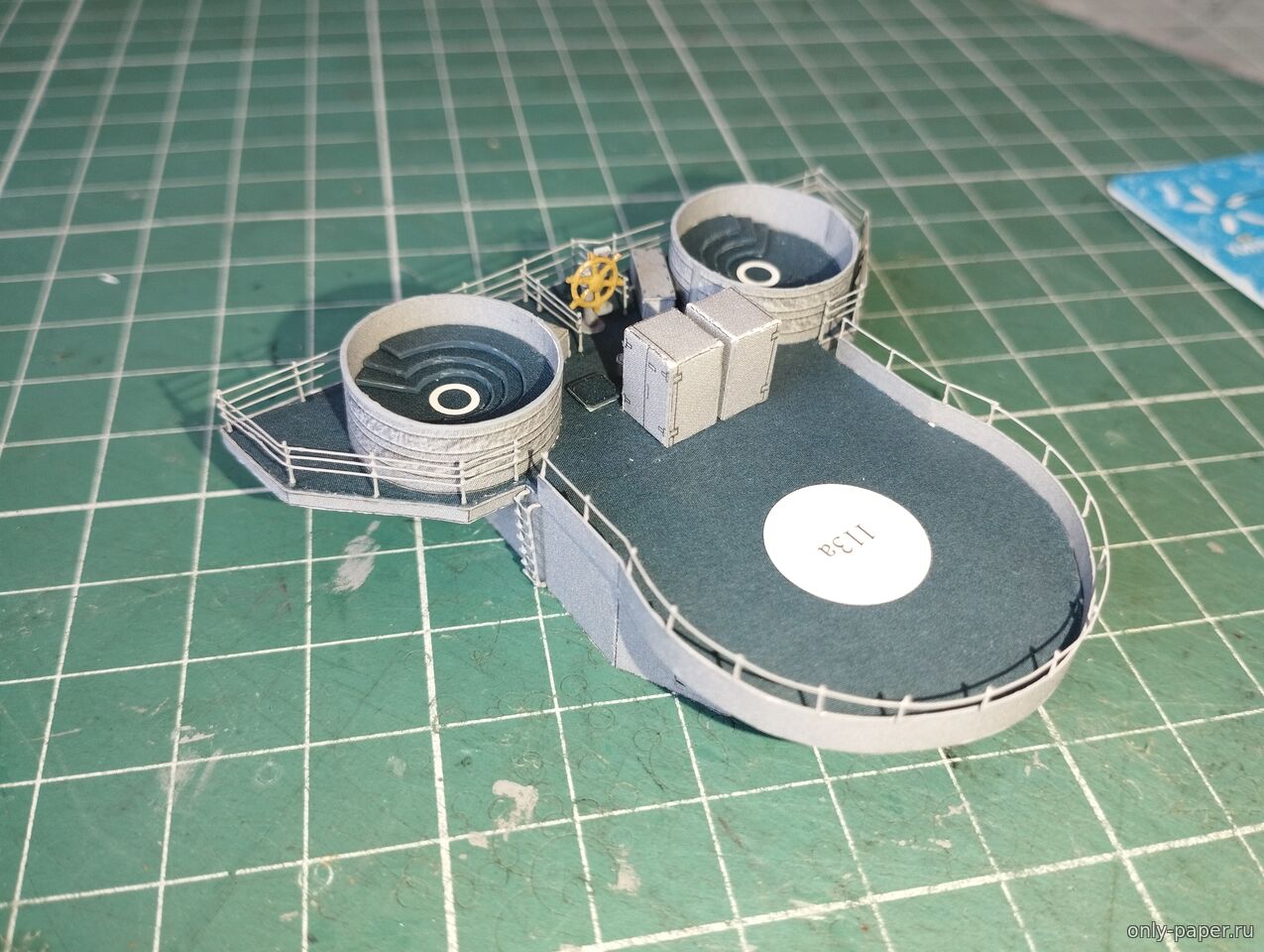

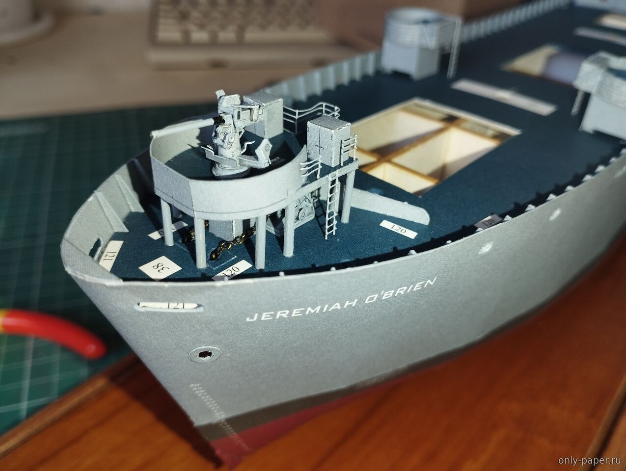

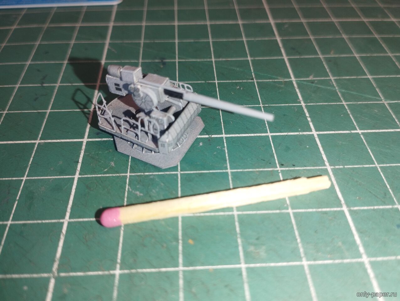

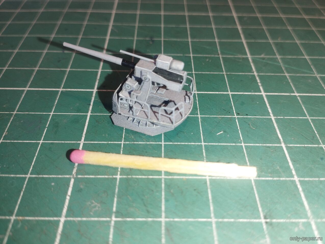

Орудийная надстройка на носу:
Орудийная надстройка на корме:

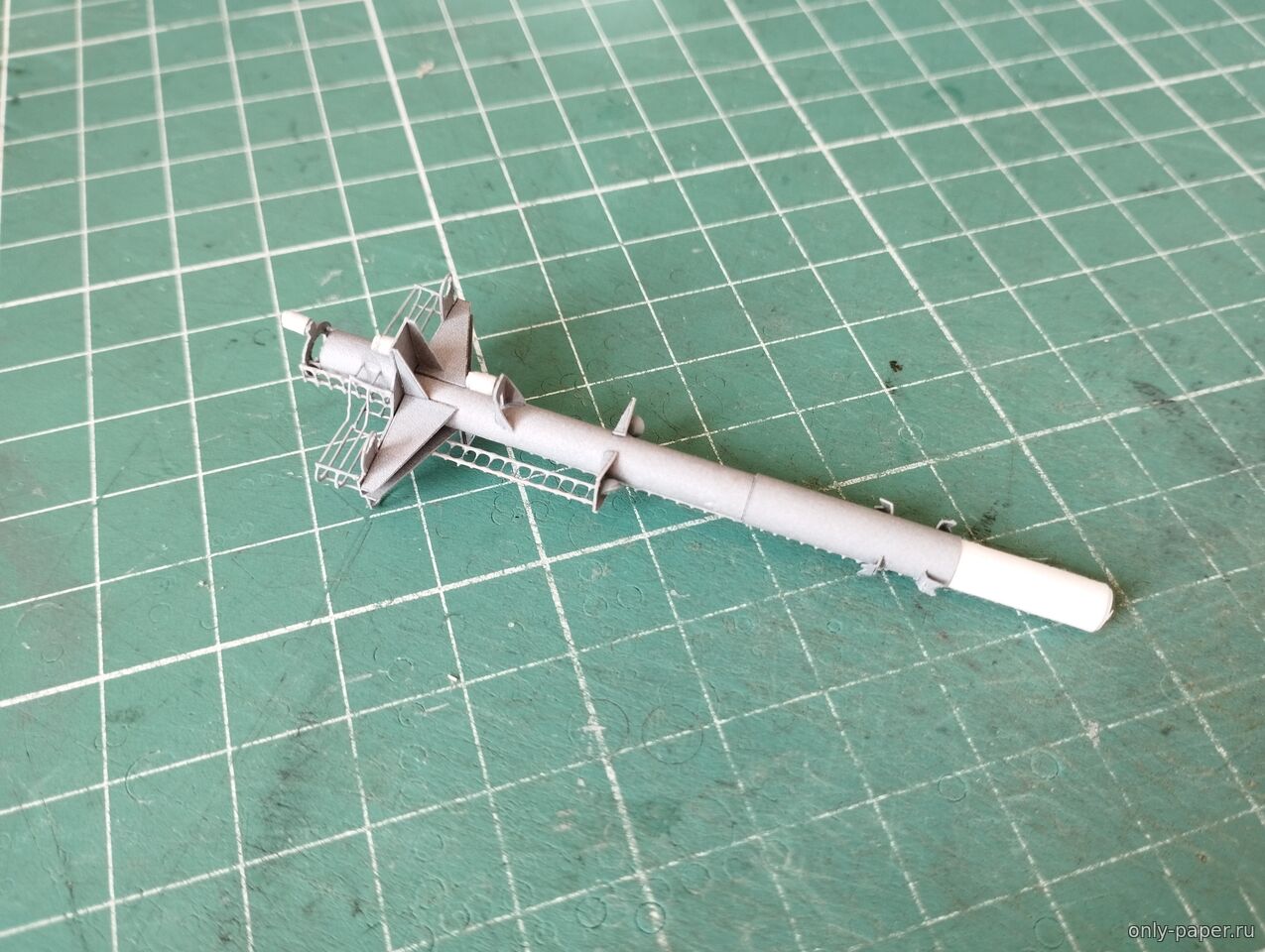

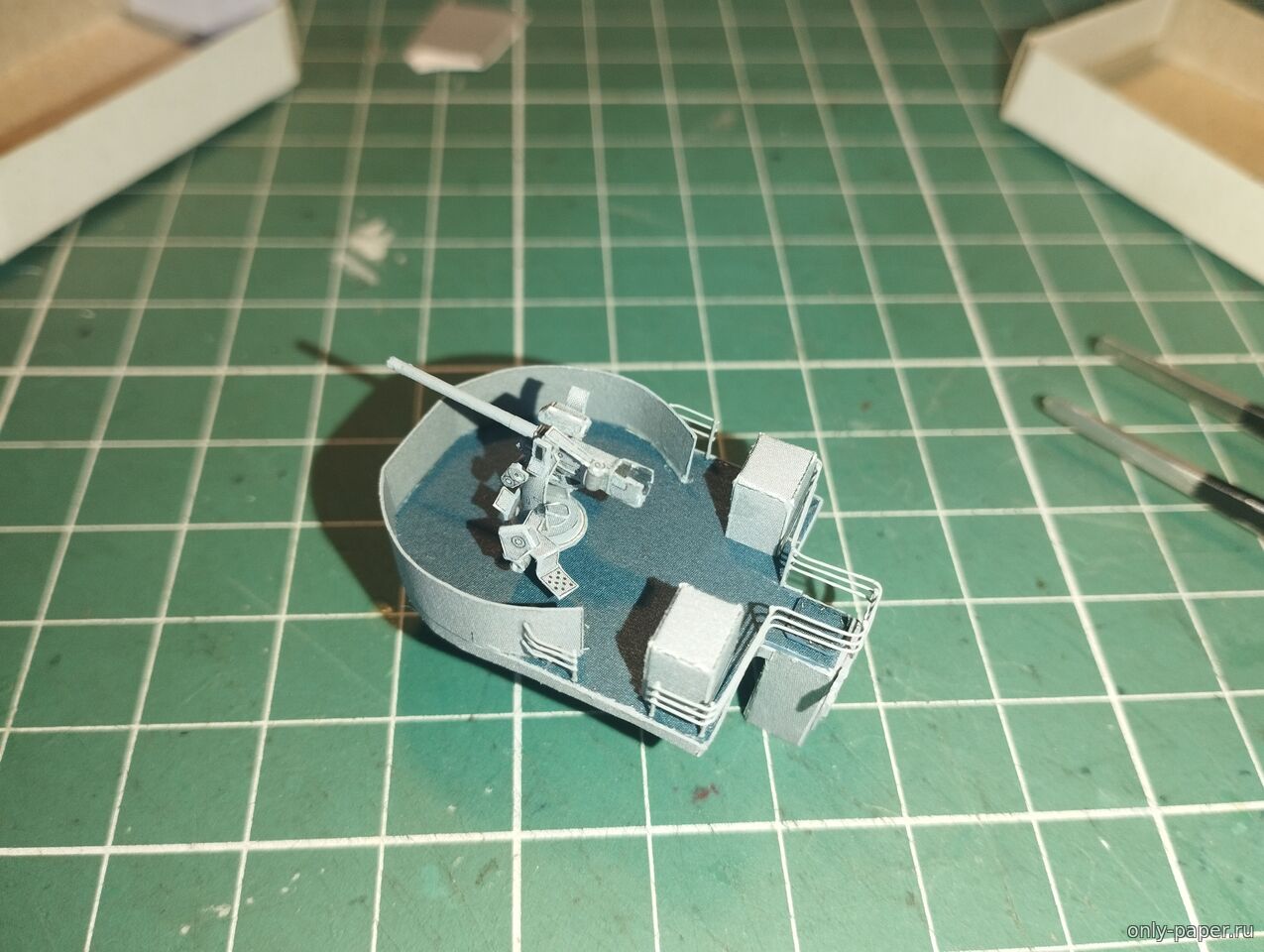

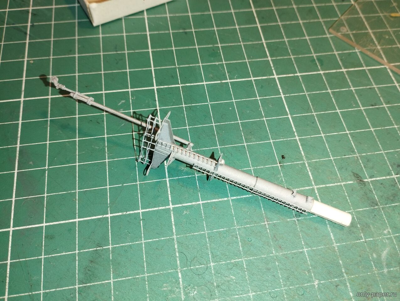

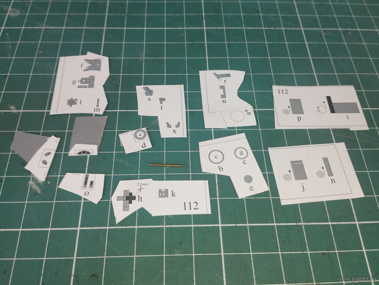

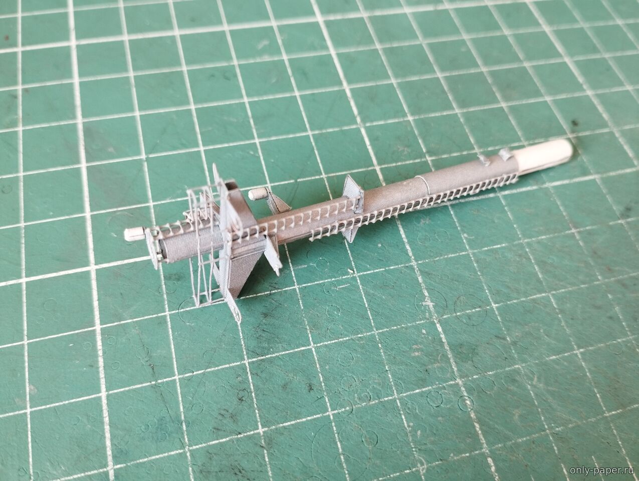

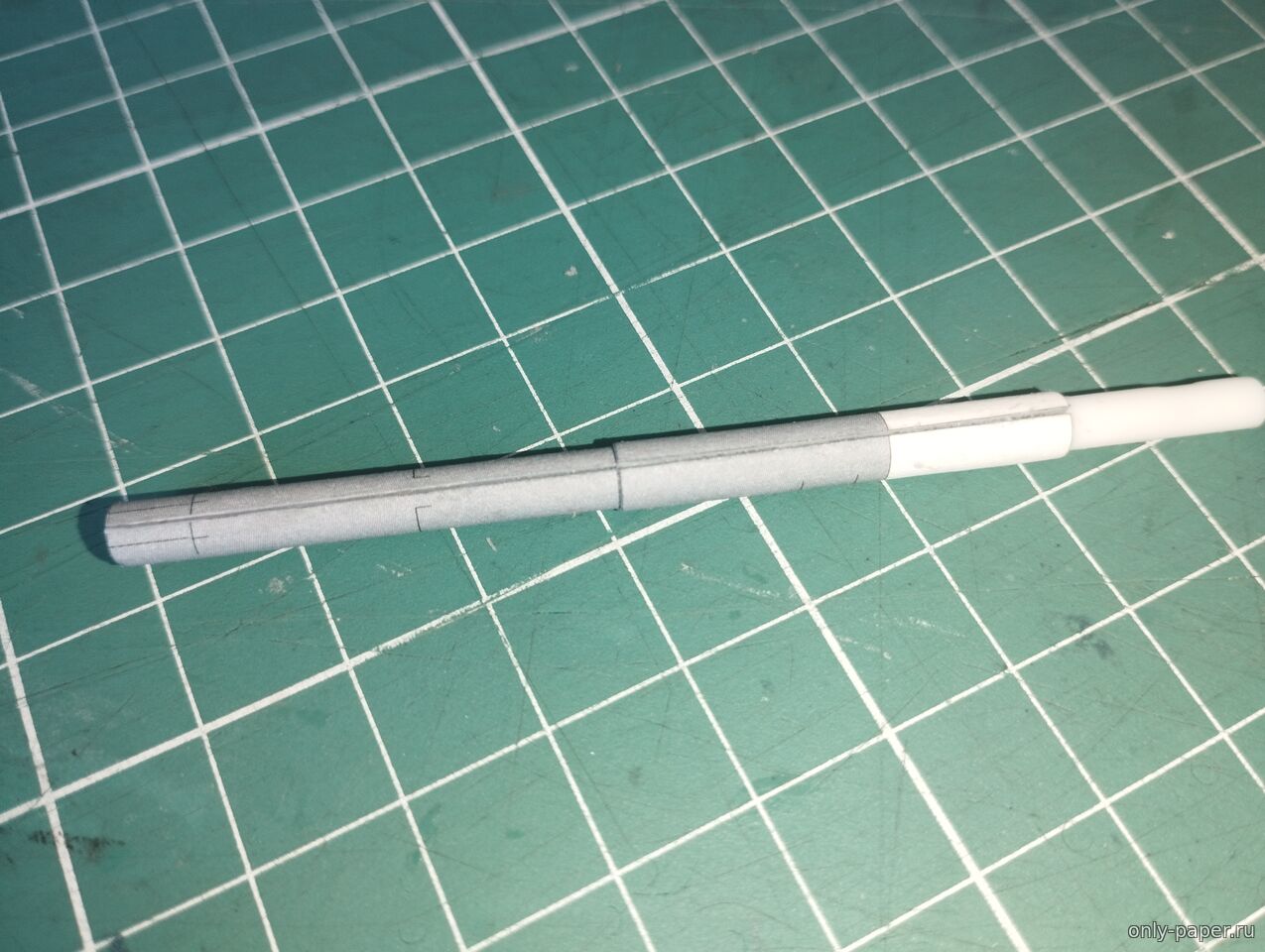

Носовое орудие. Детали (точеные стволы от Халинского) и в собранном виде:
Прикрепления: 1210753.jpg (139.6 Kb) · 6637310.jpg (169.3 Kb) · 0610821.jpg (175.2 Kb) · 7597189.jpg (159.9 Kb) · 9700466.jpg (165.7 Kb) · 3373858.jpg (189.7 Kb) · 9270453.jpg (155.6 Kb) · 6576937.jpg (148.4 Kb) · 6713739.jpg (146.2 Kb)

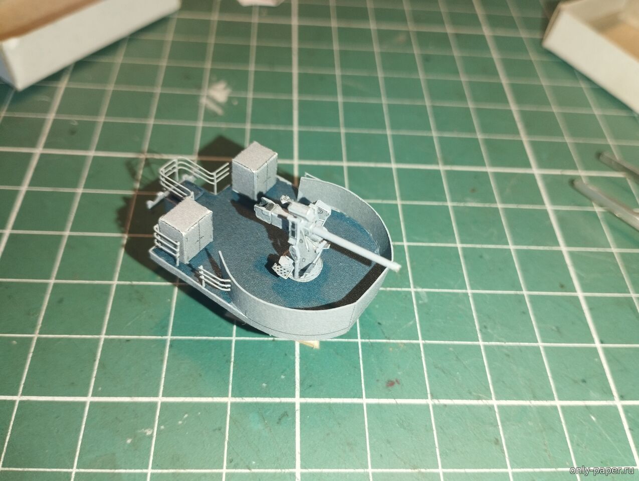

Кормовое орудие. Детали и в сборе:
Передняя орудийная надстройка на корпусе:

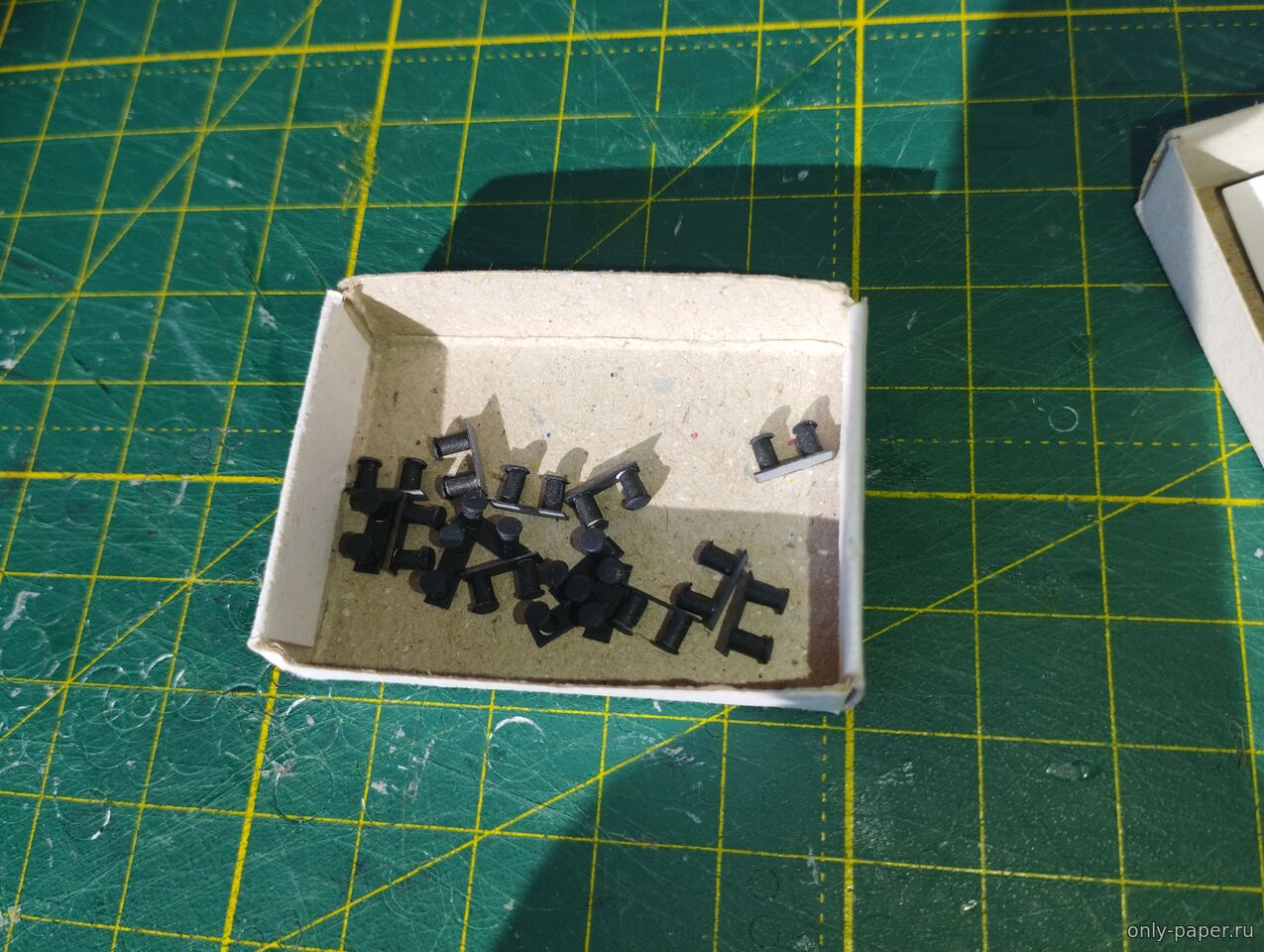

Кнехты:
Прикрепления: 6105561.jpg (195.1 Kb) · 3619994.jpg (136.3 Kb) · 5604723.jpg (140.2 Kb) · 5229587.jpg (130.3 Kb) · 4698480.jpg (123.6 Kb) · 1579446.jpg (89.0 Kb) · 2592322.jpg (174.2 Kb) · 3836237.jpg (163.6 Kb) · 1042896.jpg (224.5 Kb)

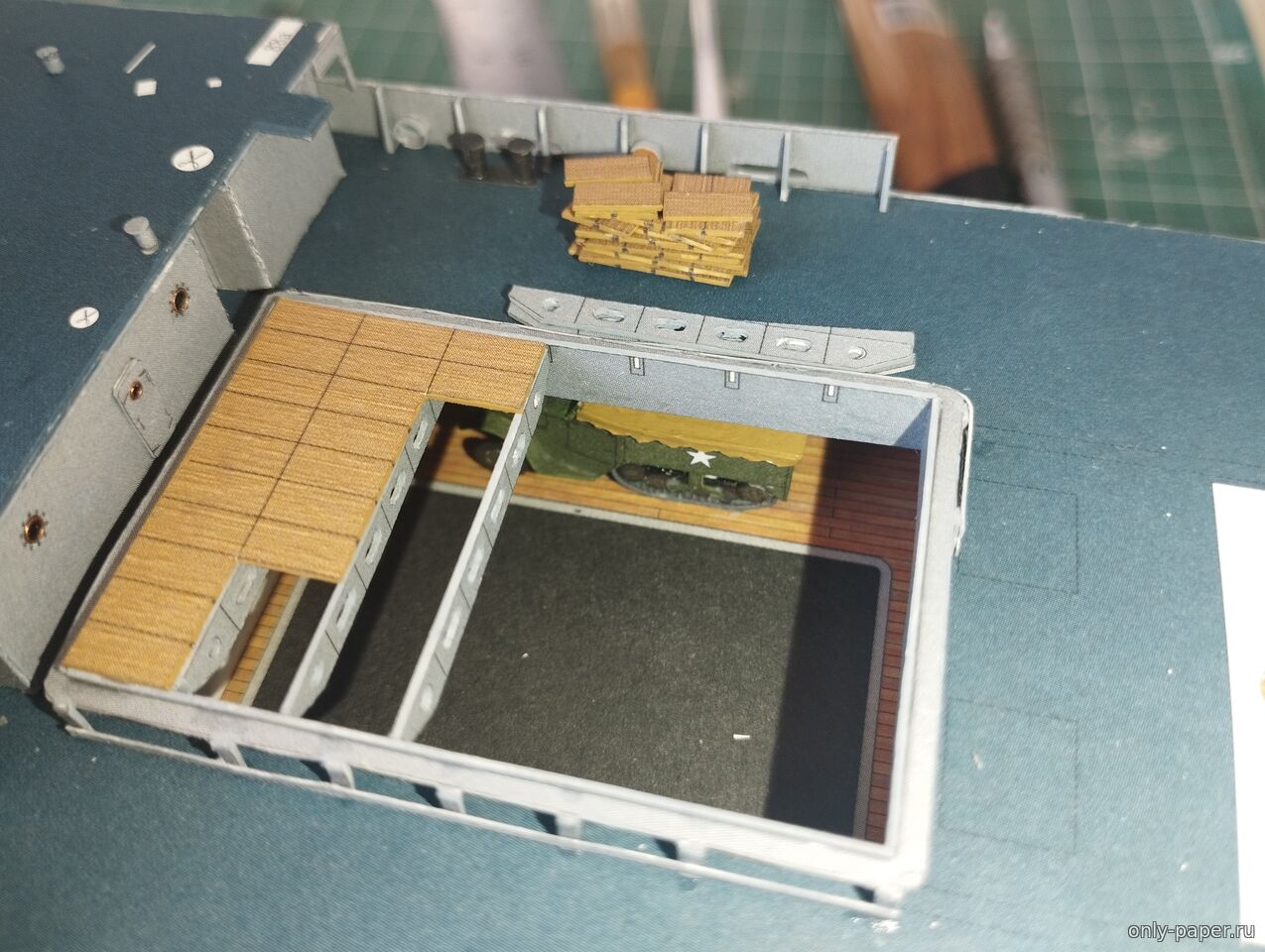

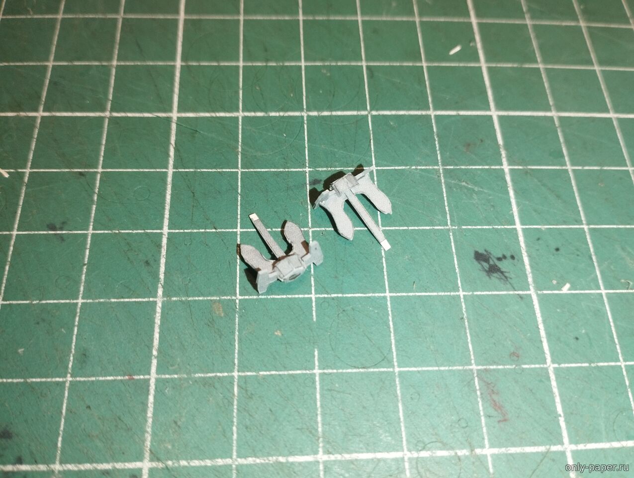

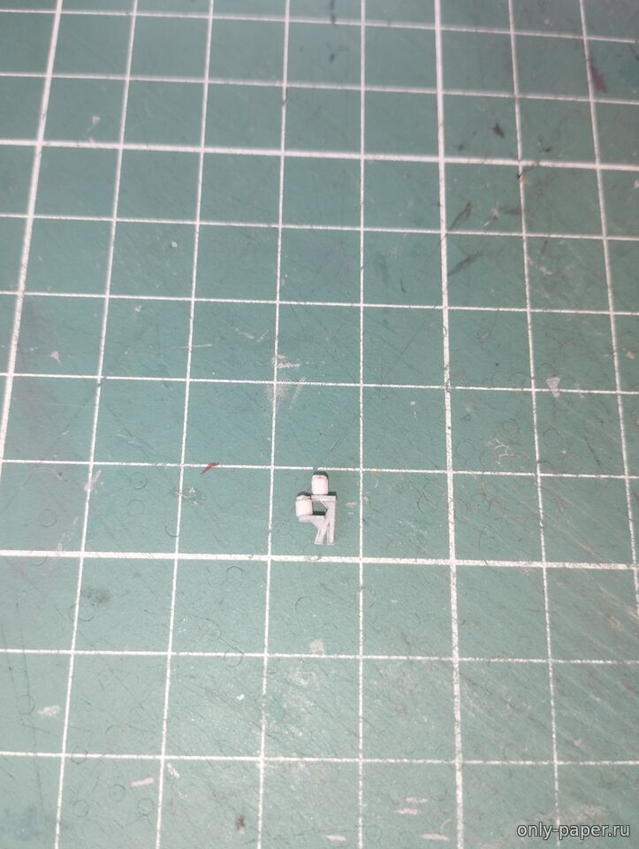

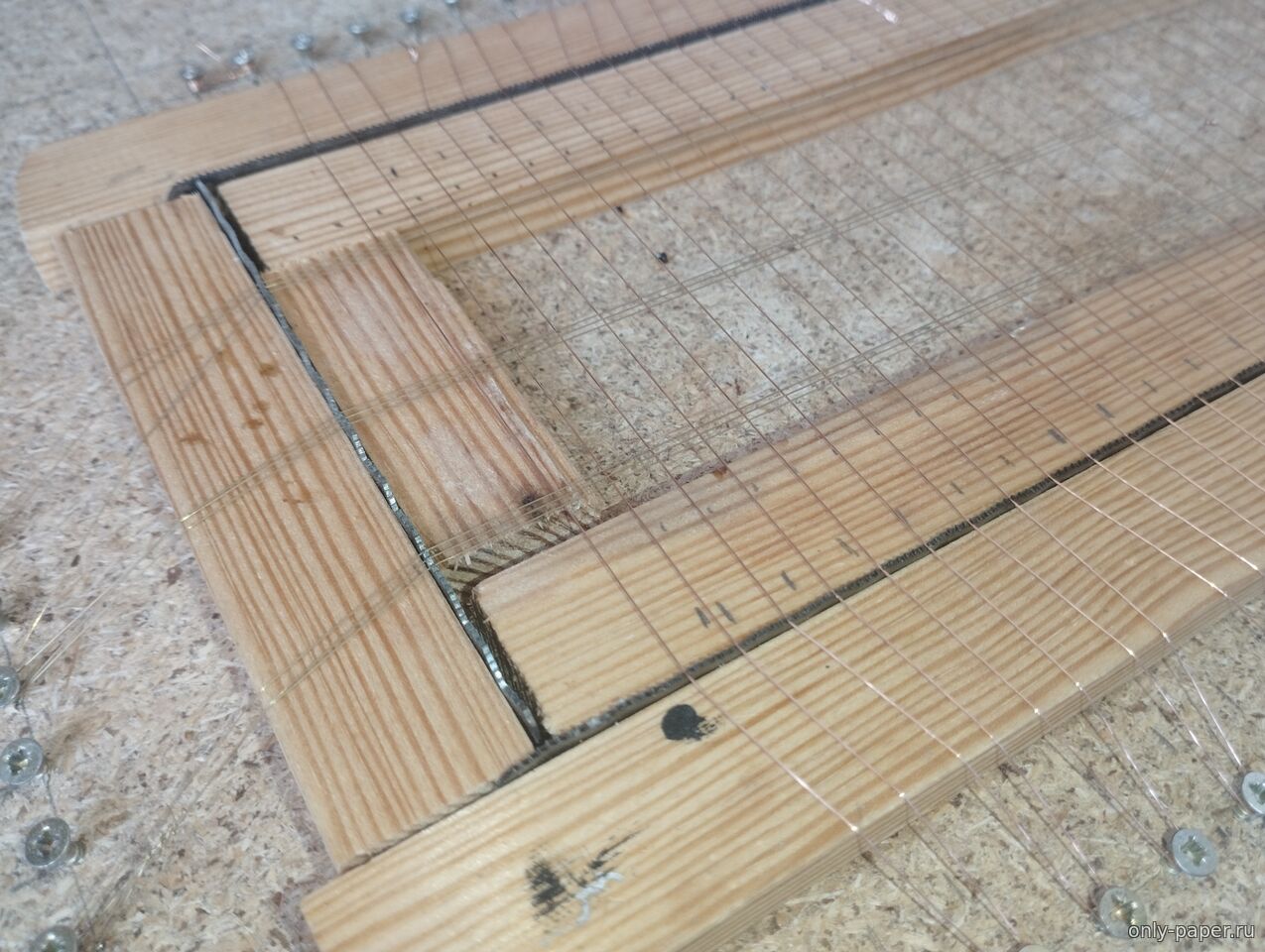

Якоря:

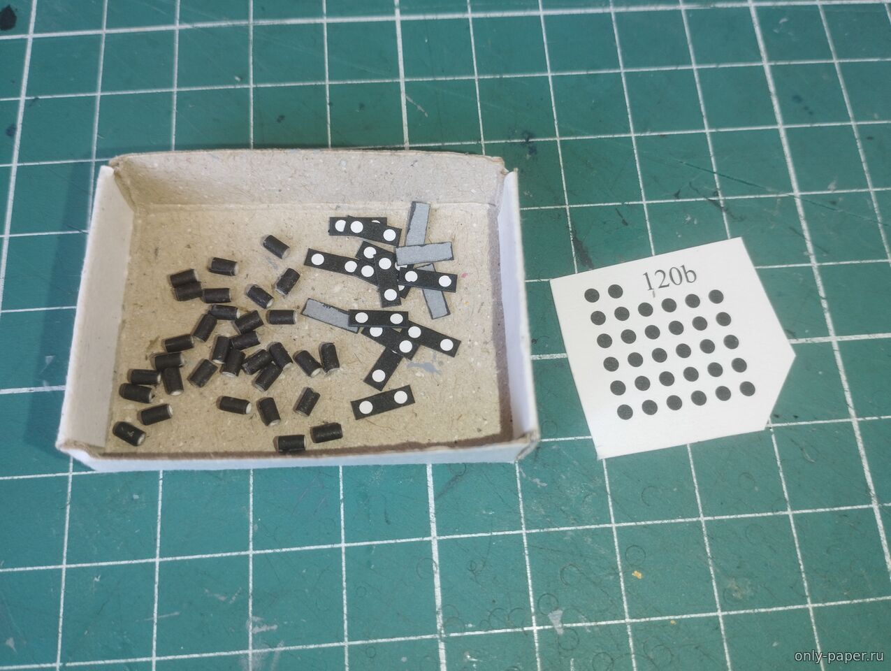

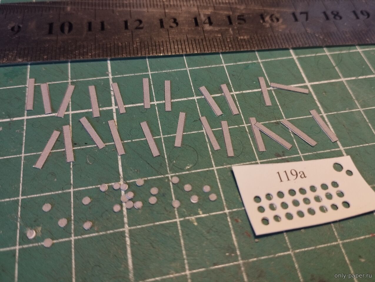

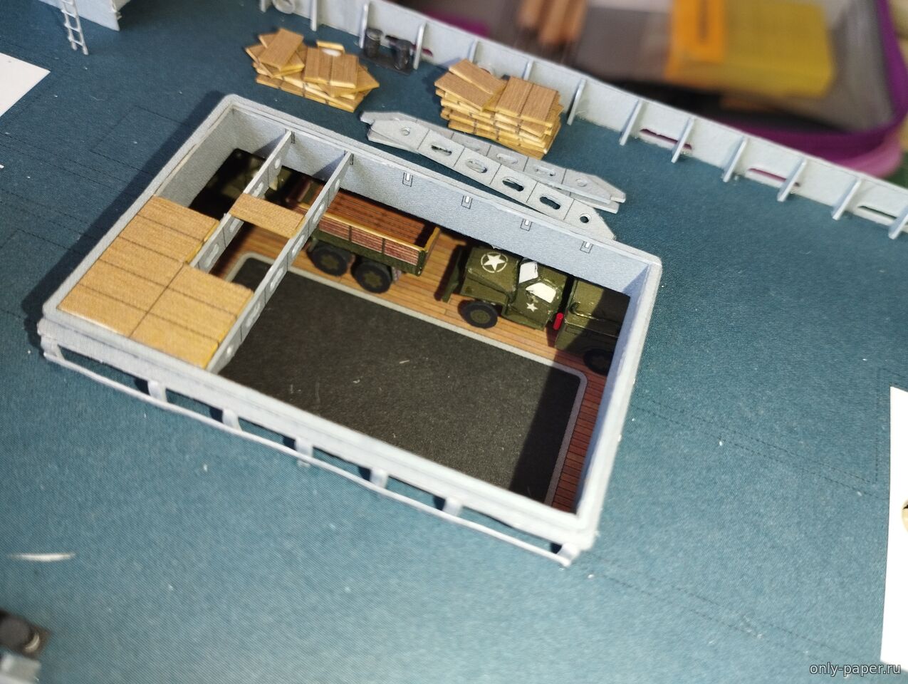

Трюмы и первая техника пошла в расход.
Пайка лееров на станке.
Горизонтальная проволока - латунь 0.2 мм, вертикальные стойки - 0,2 медь.
Устройства для опускания шлюпок:
Прикрепления: 3197283.jpg (165.6 Kb) · 6596288.jpg (188.9 Kb) · 7381453.jpg (180.4 Kb) · 4548386.jpg (195.5 Kb) · 2455466.jpg (196.2 Kb) · 8094620.jpg (180.2 Kb) · 3151954.jpg (208.3 Kb)

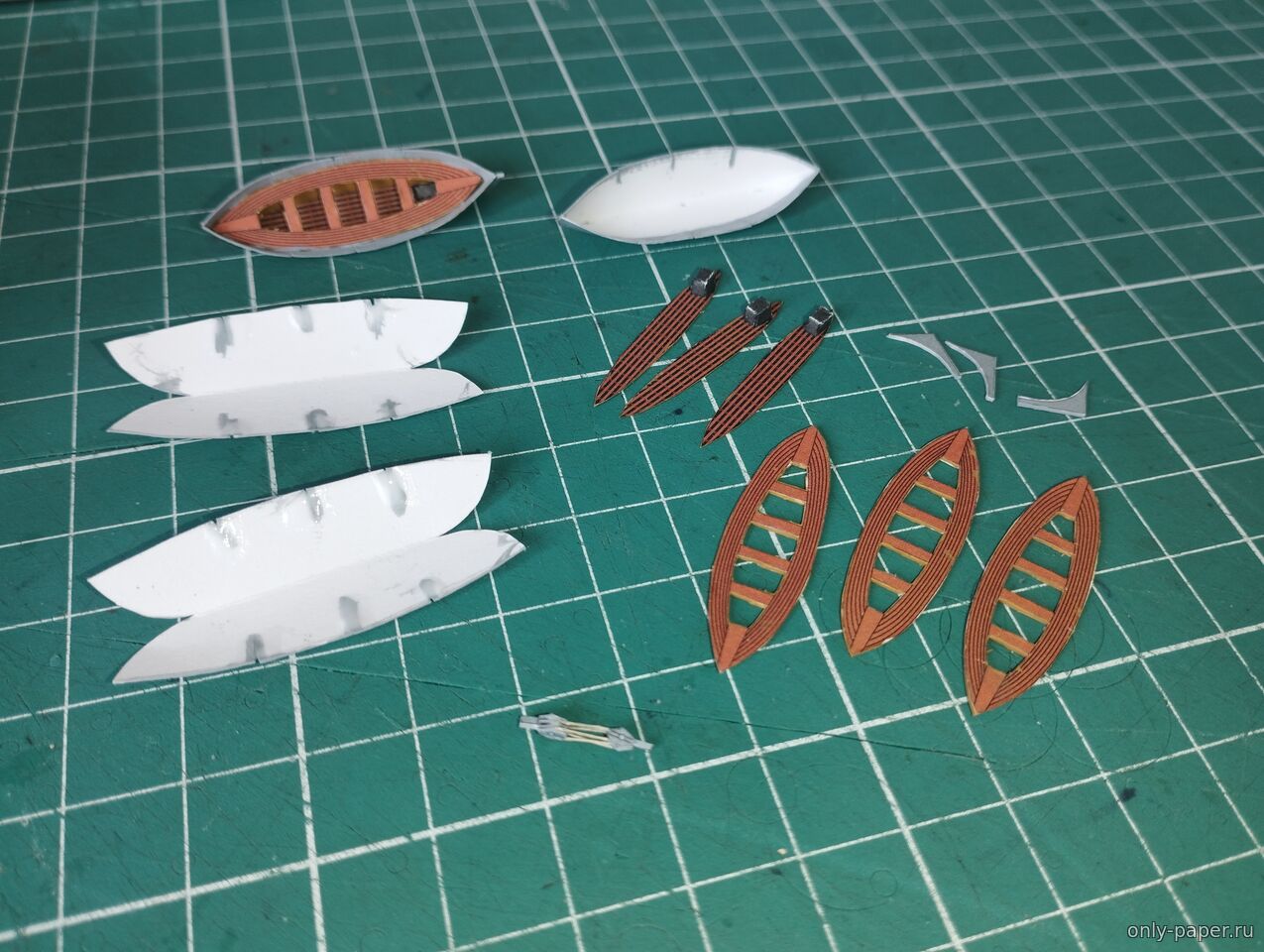

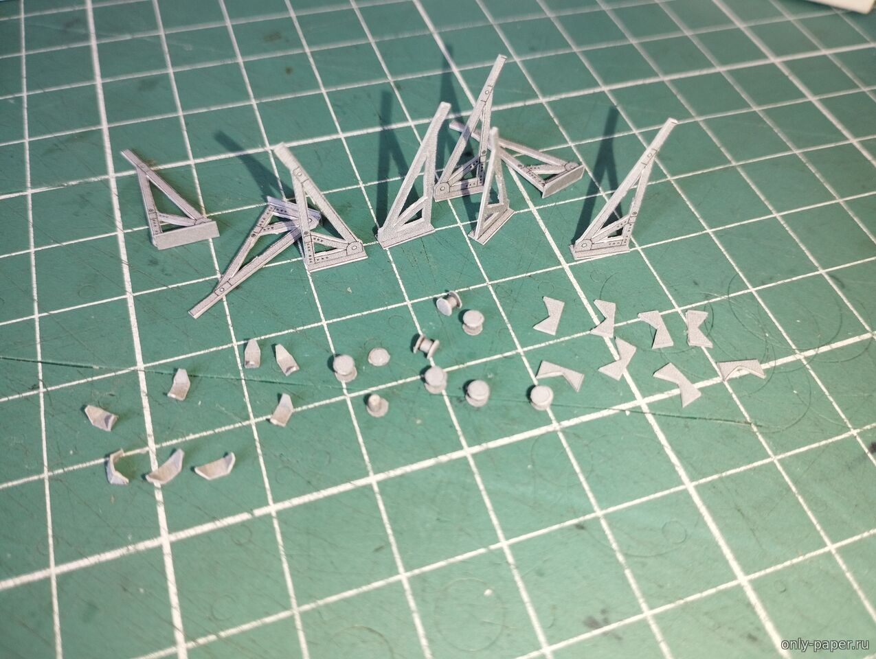

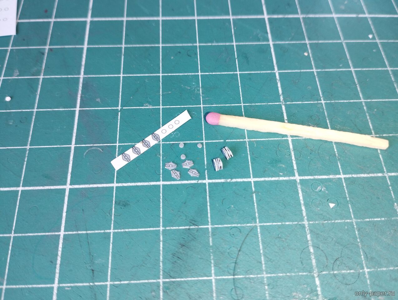

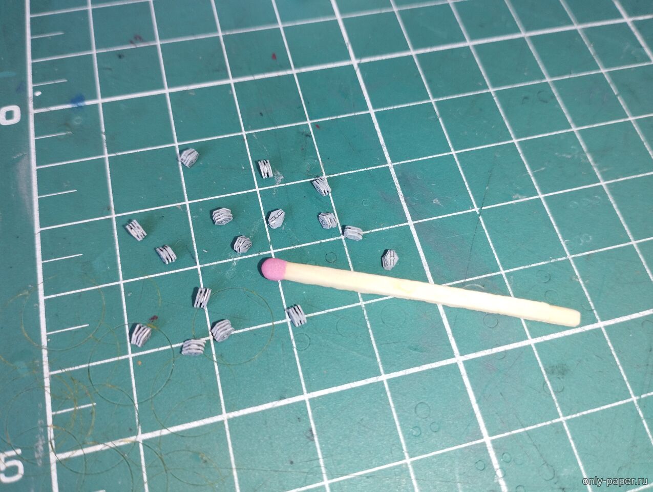

Блоки для шлюпок.
От тут я замахался их вырезать и клеить:
Шлюпки и все на своем месте:

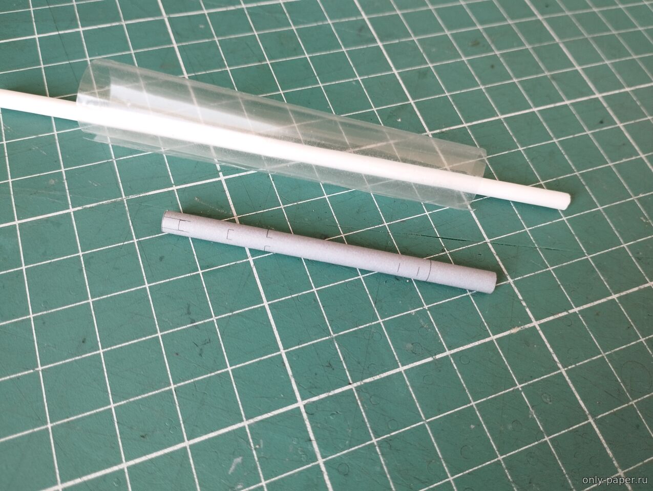

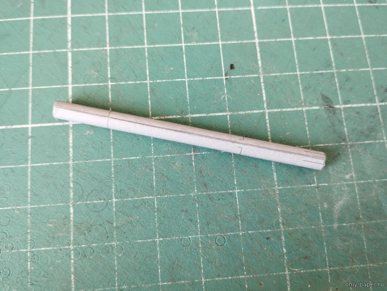

Мачты.
Первый раз опробовал описанный здесь на форуме механизм сворачивания в трубочку с "предварительным замачиванием".
Очень понравилась технология, т.к. я изначально боялся крутить мачты, дабы не повредить.
Результат меня вполне устроил.

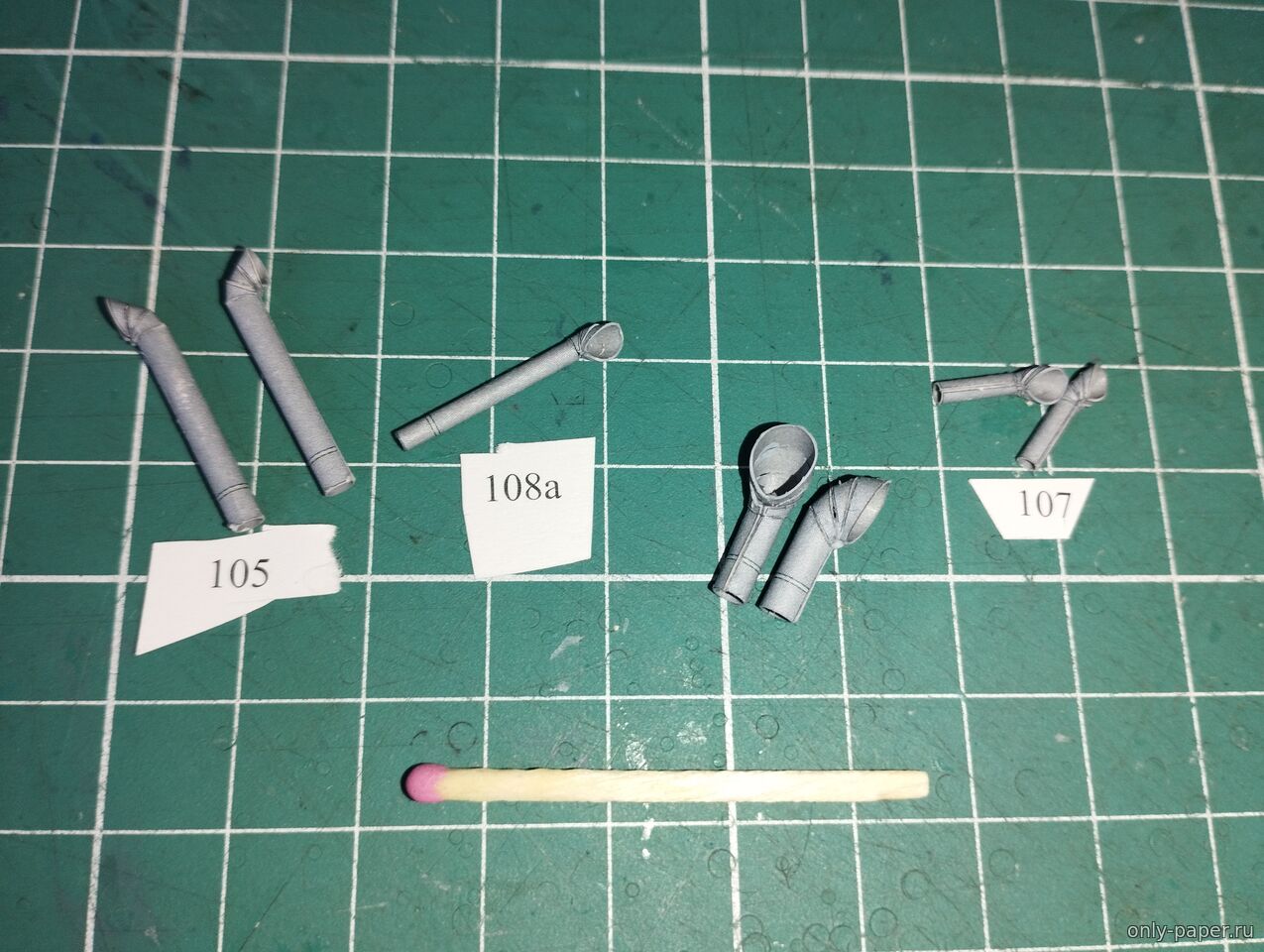

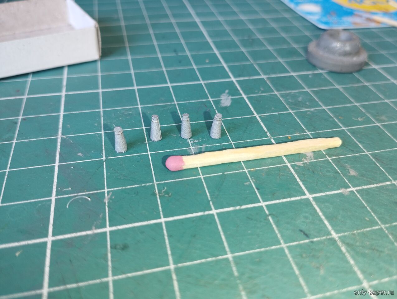

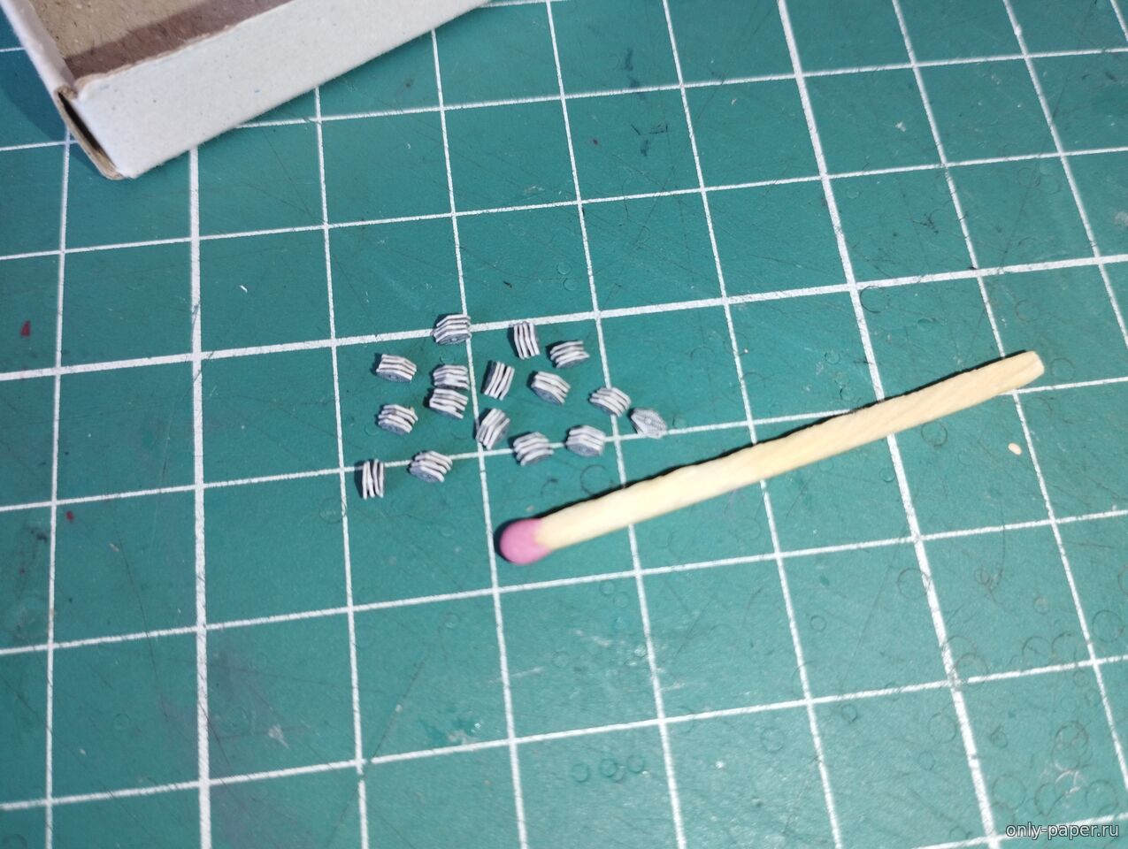

Вентиляционные трубы:
Прикрепления: 8424556.jpg (92.4 Kb) · 5295792.jpg (180.0 Kb)

Отлично идет! Подробное освещение сборки - то что нужно. Техника в 1/200 очень хороша, откуда развертки? Сколько уже времени ушло на сборку?

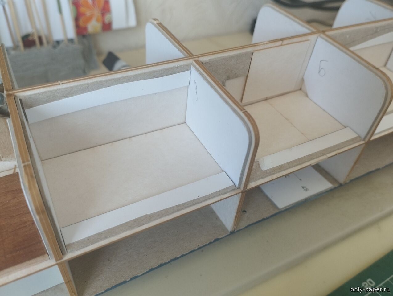

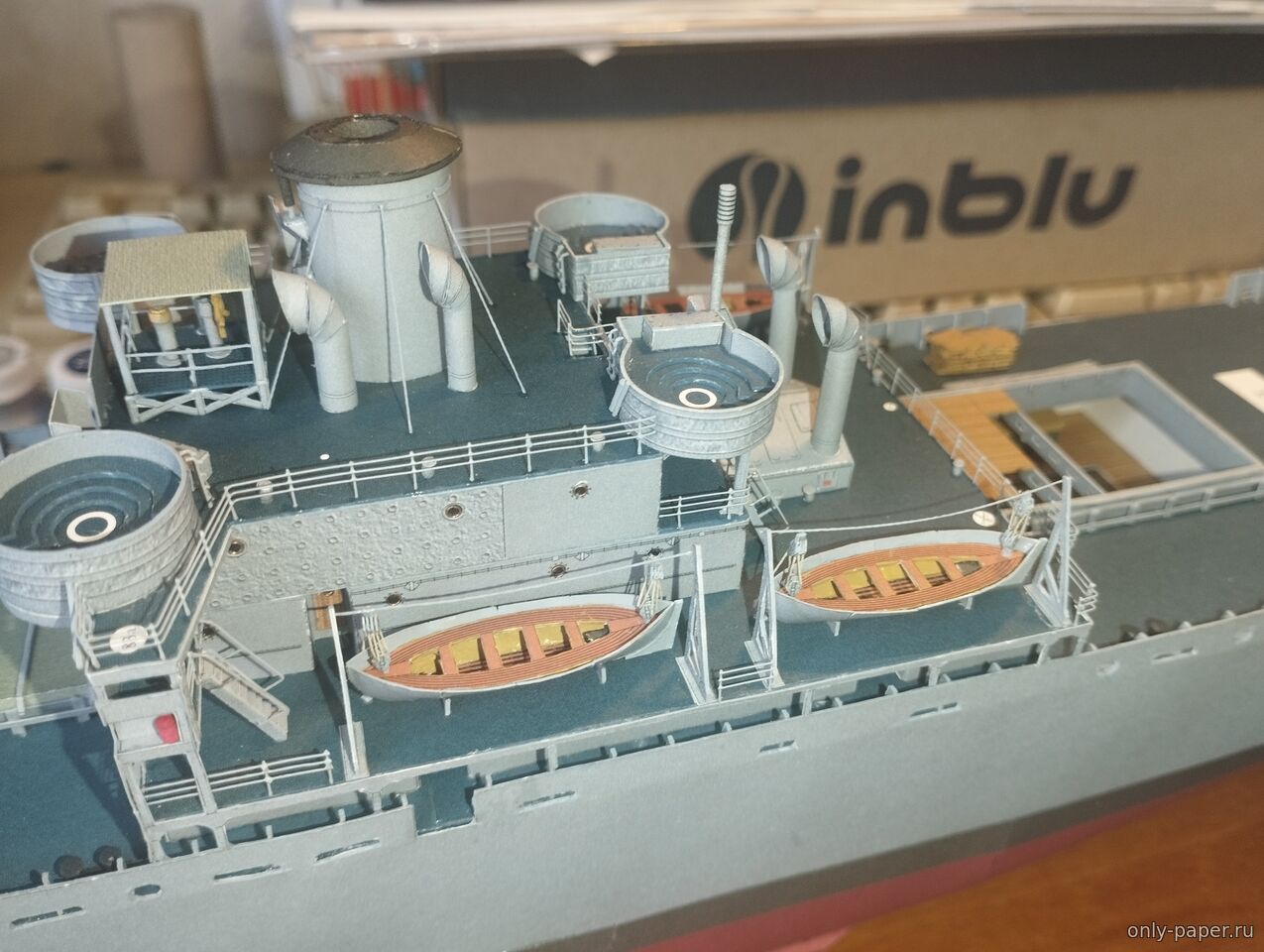

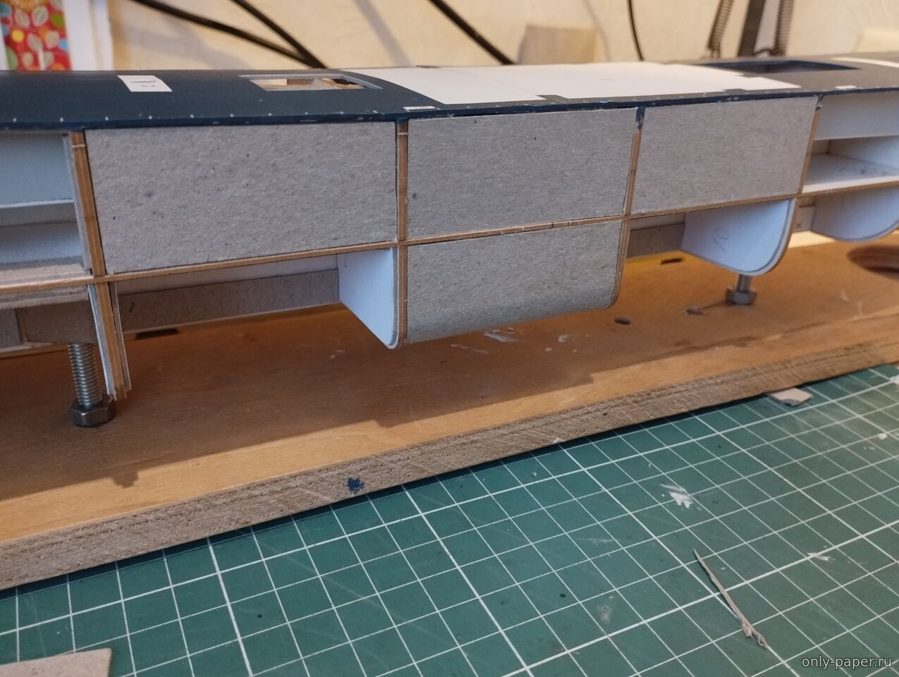

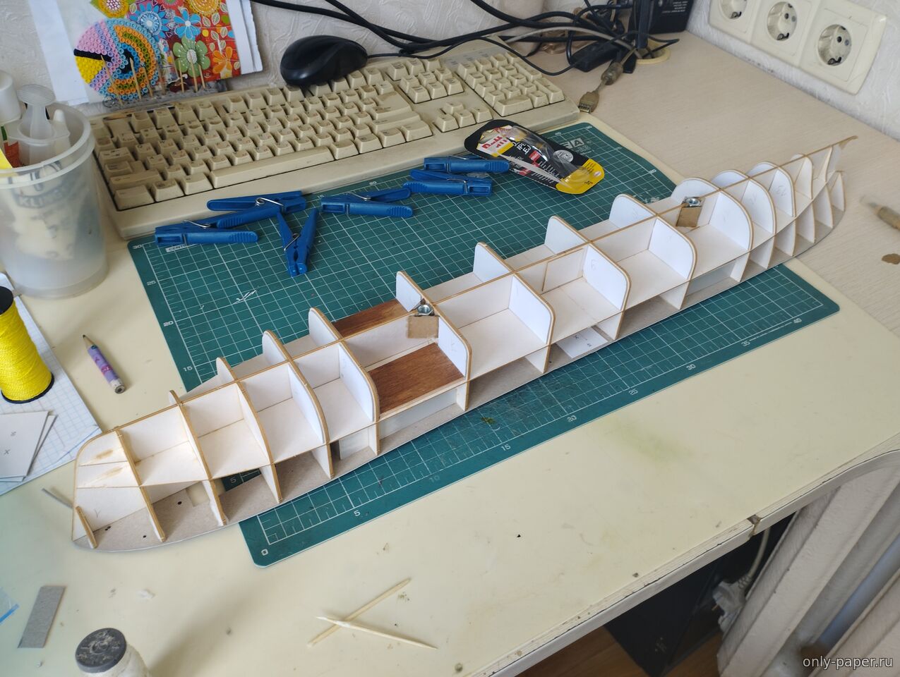

ДжонЕгоровДата: Понедельник, 13.10.2025, 03:27 | Сообщение # 10
Сообщений: 751
Всё так чётко ,аккуратно.А как вот эти внутренние вставки (8,6)получилось так точно сделать ?
Прикрепления: 4456731.jpg (99.0 Kb)
fatmanДата: Понедельник, 13.10.2025, 04:47 | Сообщение # 11
Сообщений: 34
Репутация: 141
Часть разверток с сайтов подобных этому. Модели в 43, 72 и 100 масштабах адаптированные под 200.
Бочку на Студебекер, кран Блейхерт и бульдозер рисовал сам по чертежам.
Само сабой, с упрощениями для 200 масштаба.
Работа по поиску моделей техники начата еще лет 10 назад.
Сам корабль заложен в этом году.
У меня была резка каркаса от хала.
Я делал таким образом все шпангоуты.
Взял журнал от сделал ксерокопию всех страниц с переборками(шпангоутами) в 2 экземплярах (по одной вставке для каждой стороны переборки.).
Далее отксеренные листы наклеиваются на 1 мм картон и аккуратно с внешней стороны срезается 1 мм с отступом от контура.
Полученные урезанные куски вклеиваются до упора к центральному килю (иногда срезал небольшой уголок для лучшего прилегания).
По краям образуется уступ 1*1 мм. Как раз для обклейки черновой обшивкой 1 мм.
Заодно и прочность конструкции усиливается.

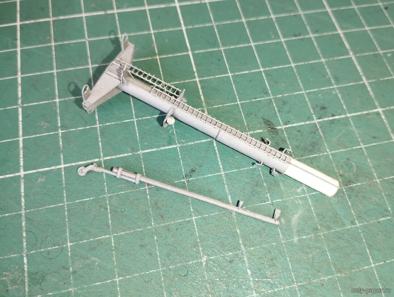

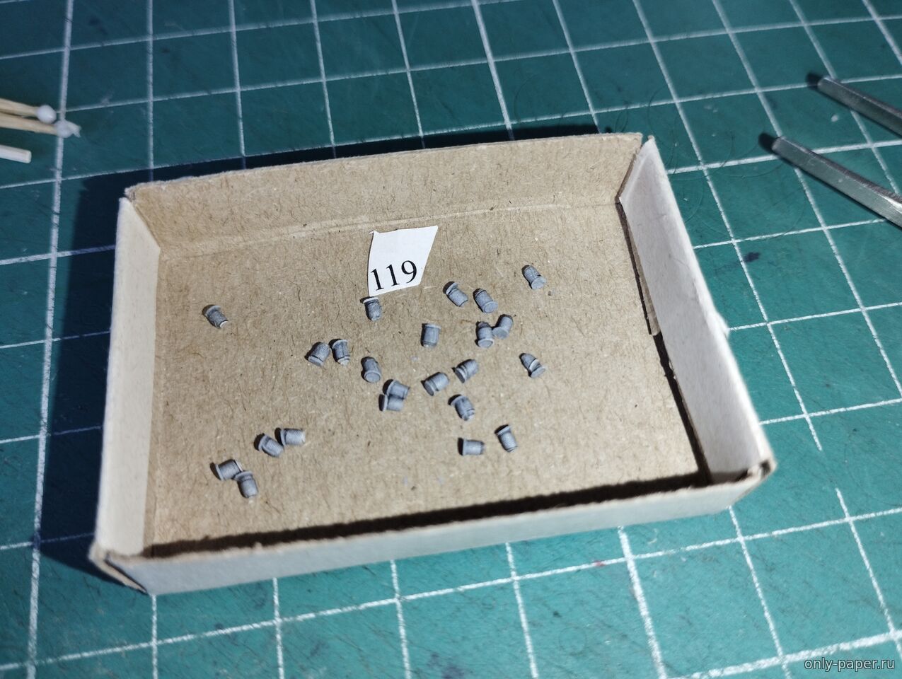

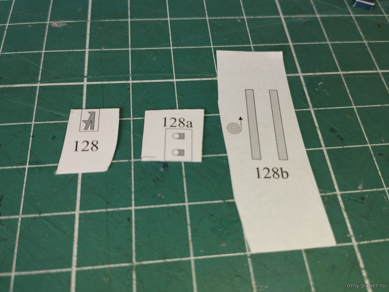

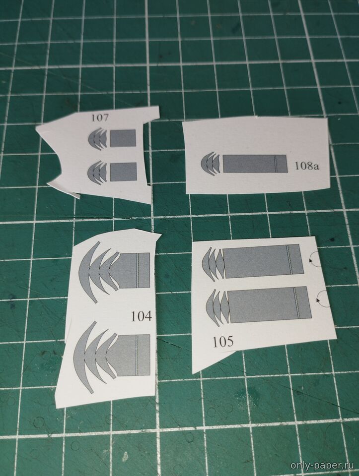

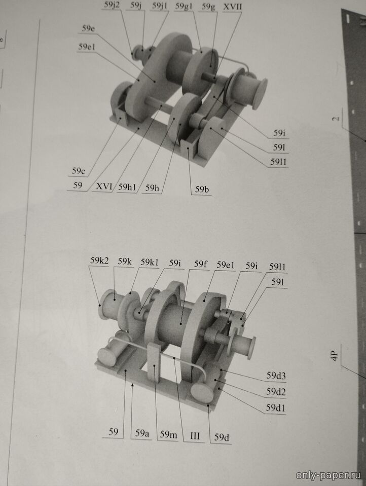

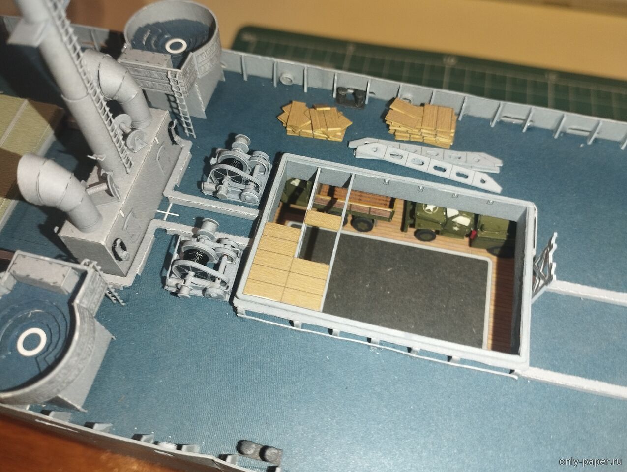

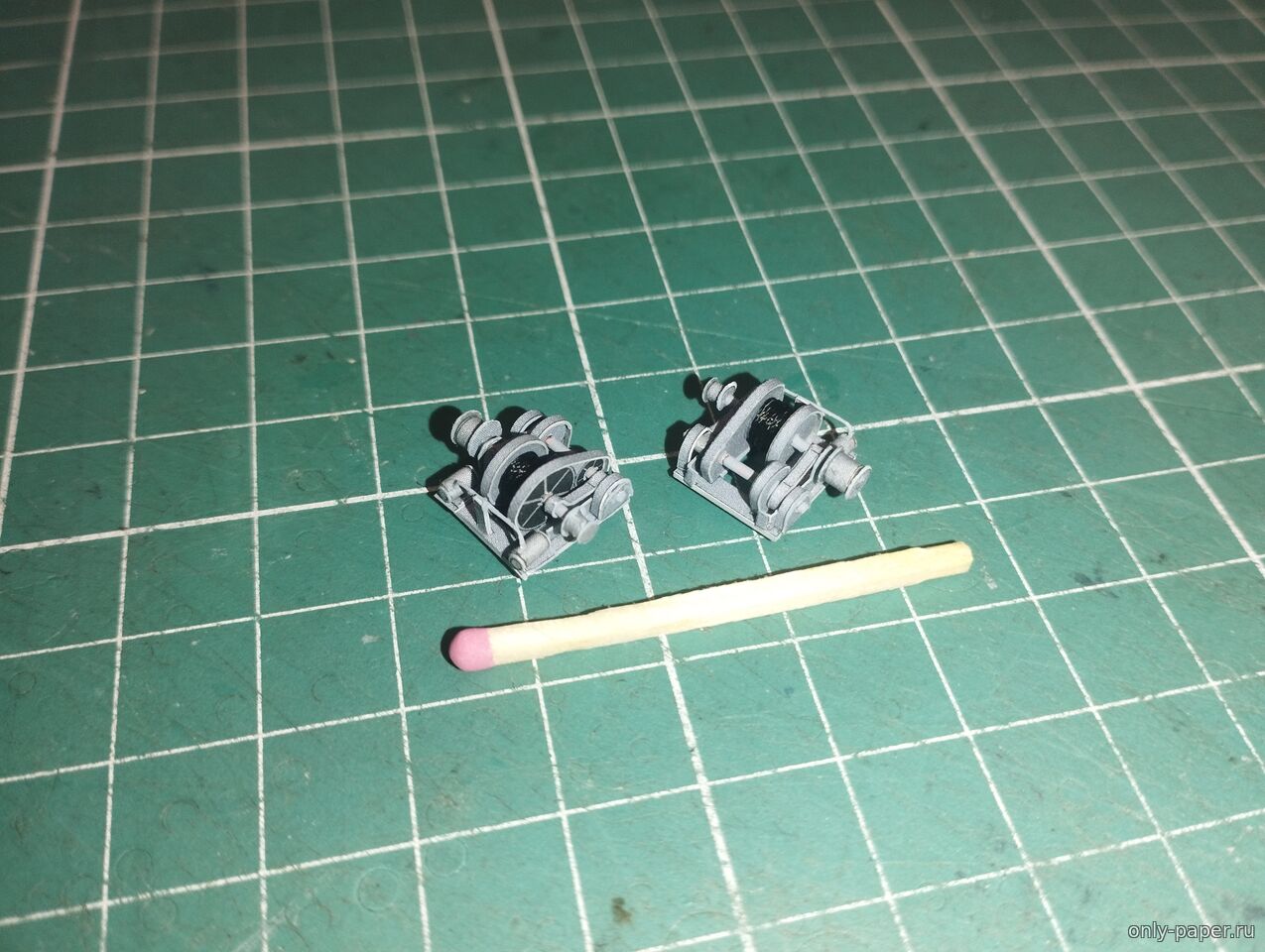

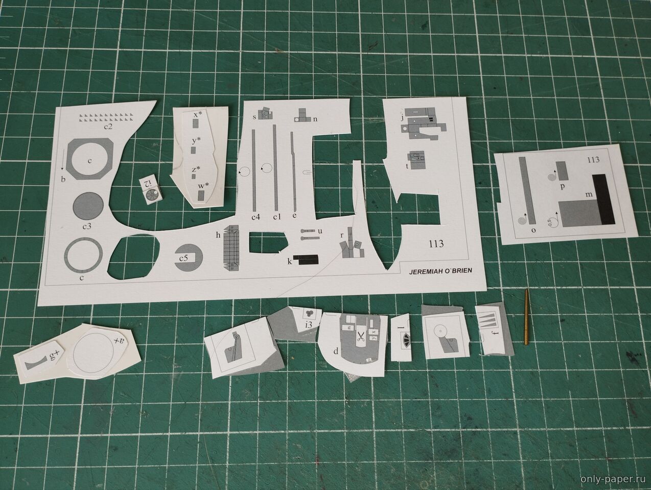

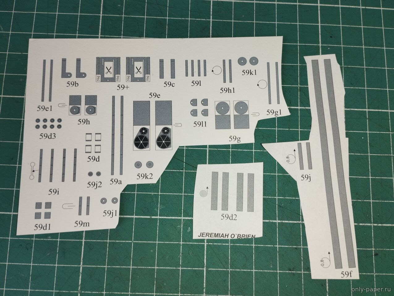

Лебедки.
Первые 2 из 10 шт.
Бумажные выкройки, сборочный чертеж, в сборе и на месте.
Прикрепления: 9747655.jpg (169.6 Kb) · 7538365.jpg (64.5 Kb) · 8654394.jpg (164.7 Kb) · 0362229.jpg (186.6 Kb)
