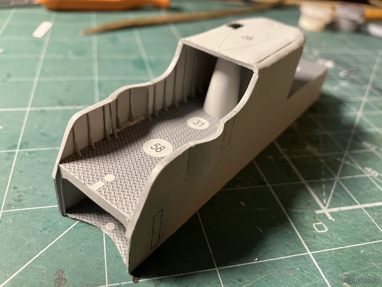

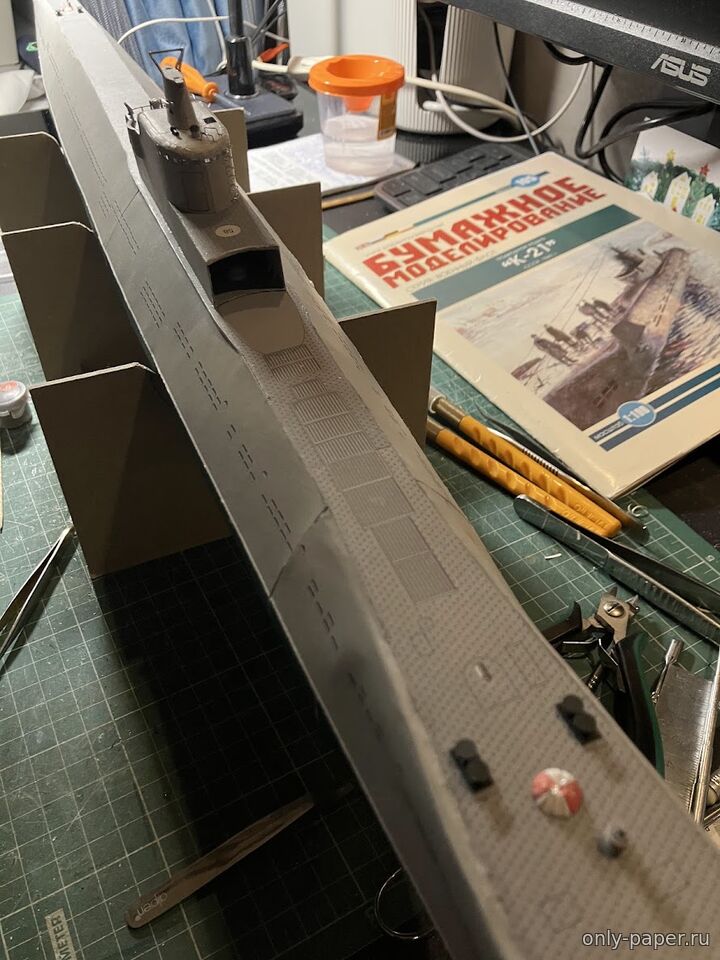

Закрыл рубку и добавил планширь
Прикрепления: 62130902.jpg (136.1 Kb) · 13295371.jpg (165.9 Kb) · 98134003.jpg (102.6 Kb)

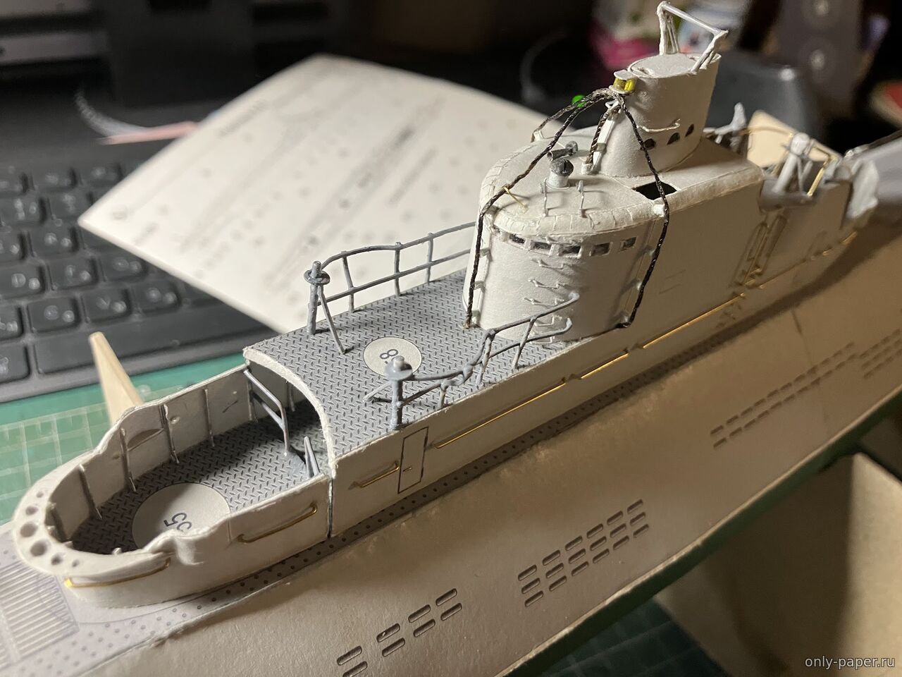

mmshotinДата: Понедельник, 12.01.2026, 05:25 | Сообщение # 17
Сообщений: 186
Репутация: 1089

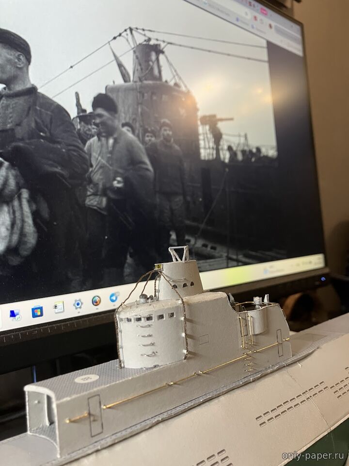

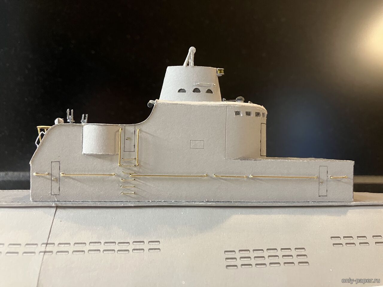

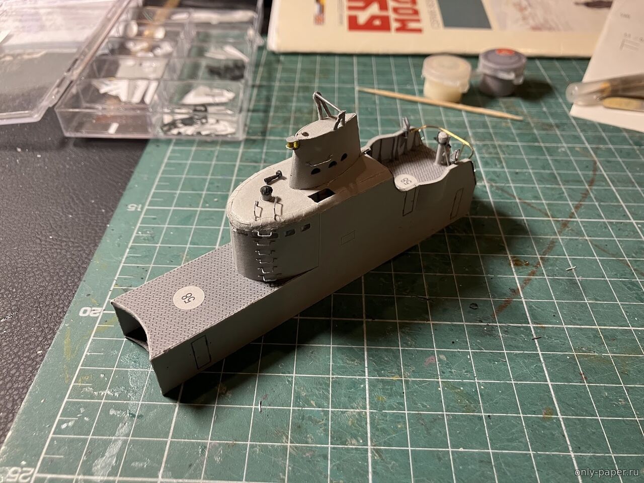

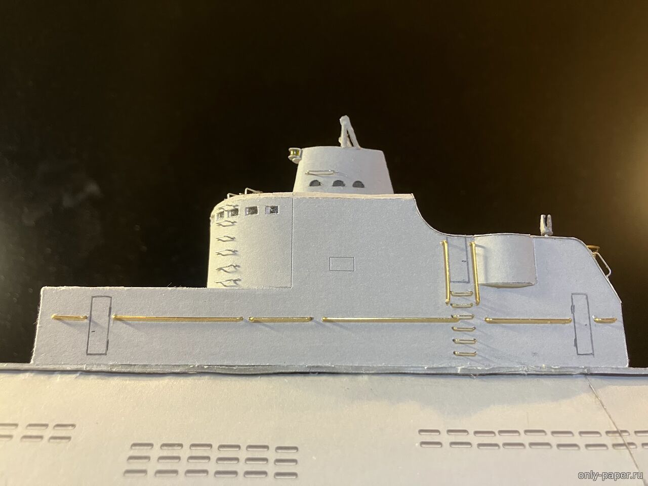

Успел вскочить в последний день праздников чтобы поклеить лодку.
Доделал рубку в части бумажных деталей (пока без перископов и пушек), начал делать проволочную обвязку. Фонари сделал из бусинок, цвет взял из наличия
Скоб-трапы и прочие мелкие детали делал по фотографиям отсюда - http://www.sovboat.ru/ship/k21.php3
Понял, что все релинги на весу не приклеить без разрушений, поэтому соединил корпус и рубку, надеюсь это позволит уменьшить риски повреждения уже установленных деталей
Прикрепления: 02981107.jpg (175.2 Kb) · 04289306.jpg (178.0 Kb) · 38226104.jpg (215.0 Kb) · 25733461.jpg (118.1 Kb)

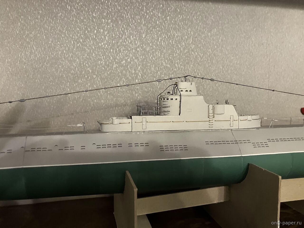

mmshotinДата: Воскресенье, 25.01.2026, 03:17 | Сообщение # 18
Сообщений: 186
Репутация: 1089
Обвешал рубку поручнями и проводами. Теперь на очереди довольно непростой процесс изготовления проволочного ограждения орудийной площадки, надо делать кондуктор из картона.

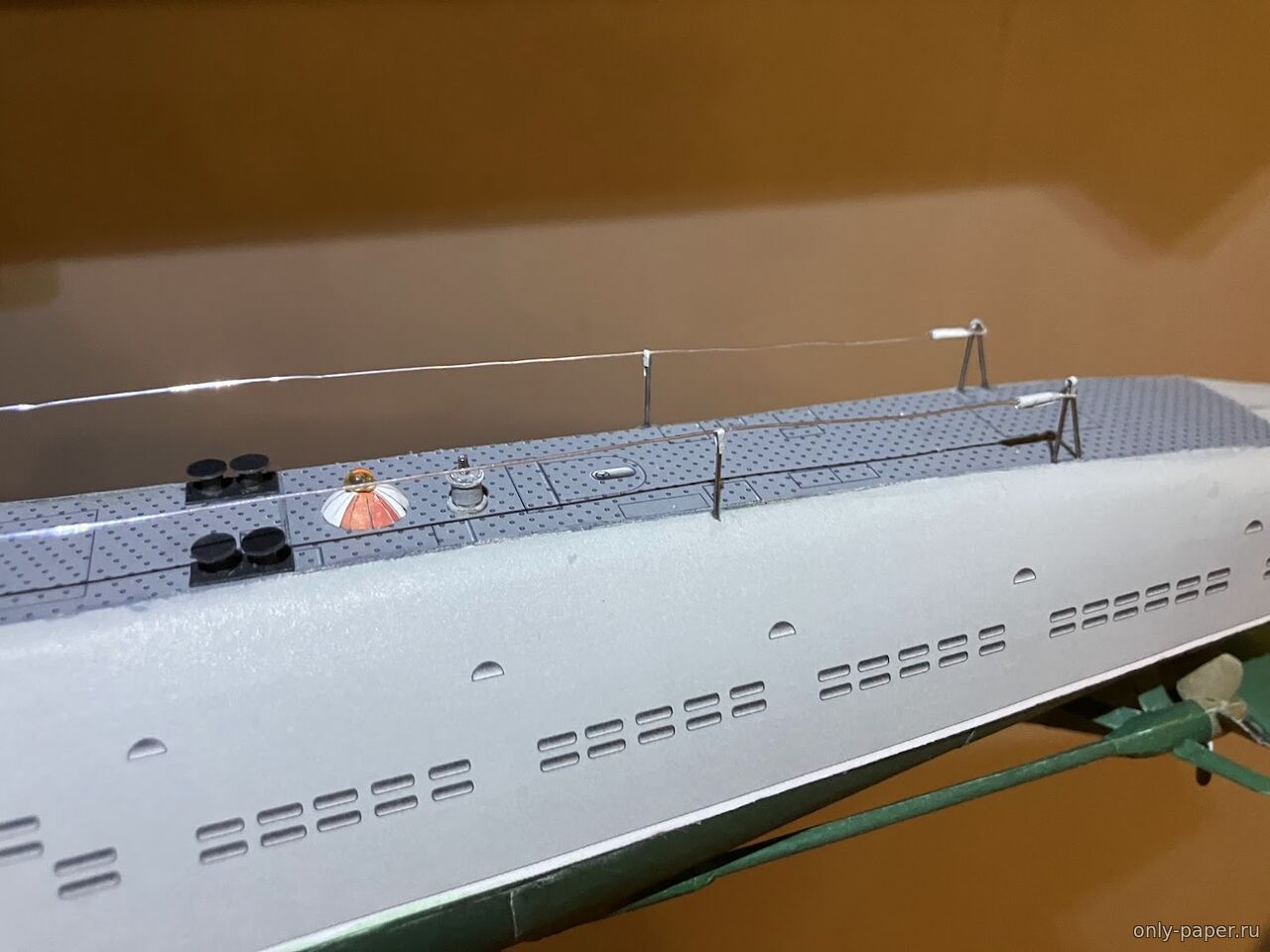

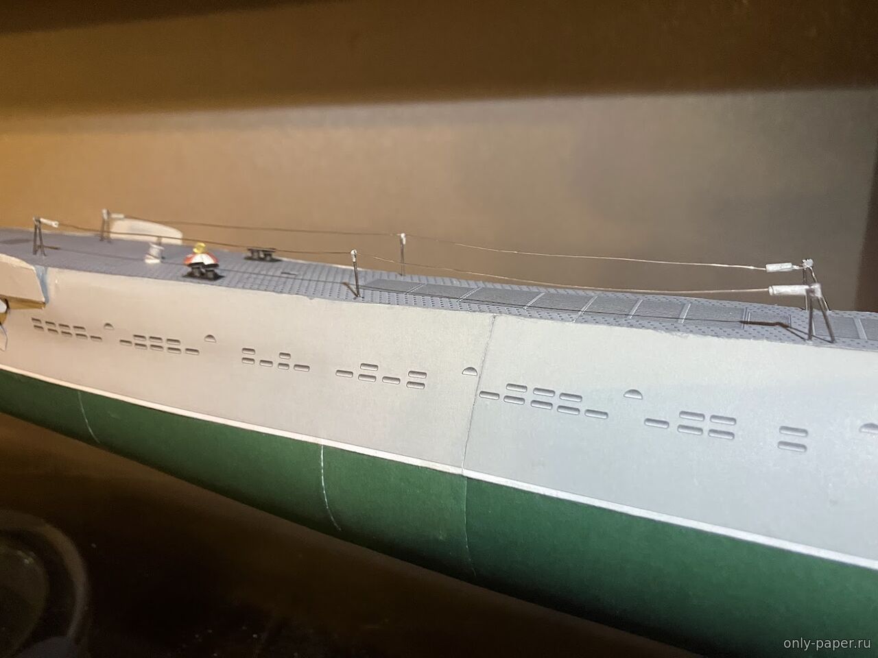

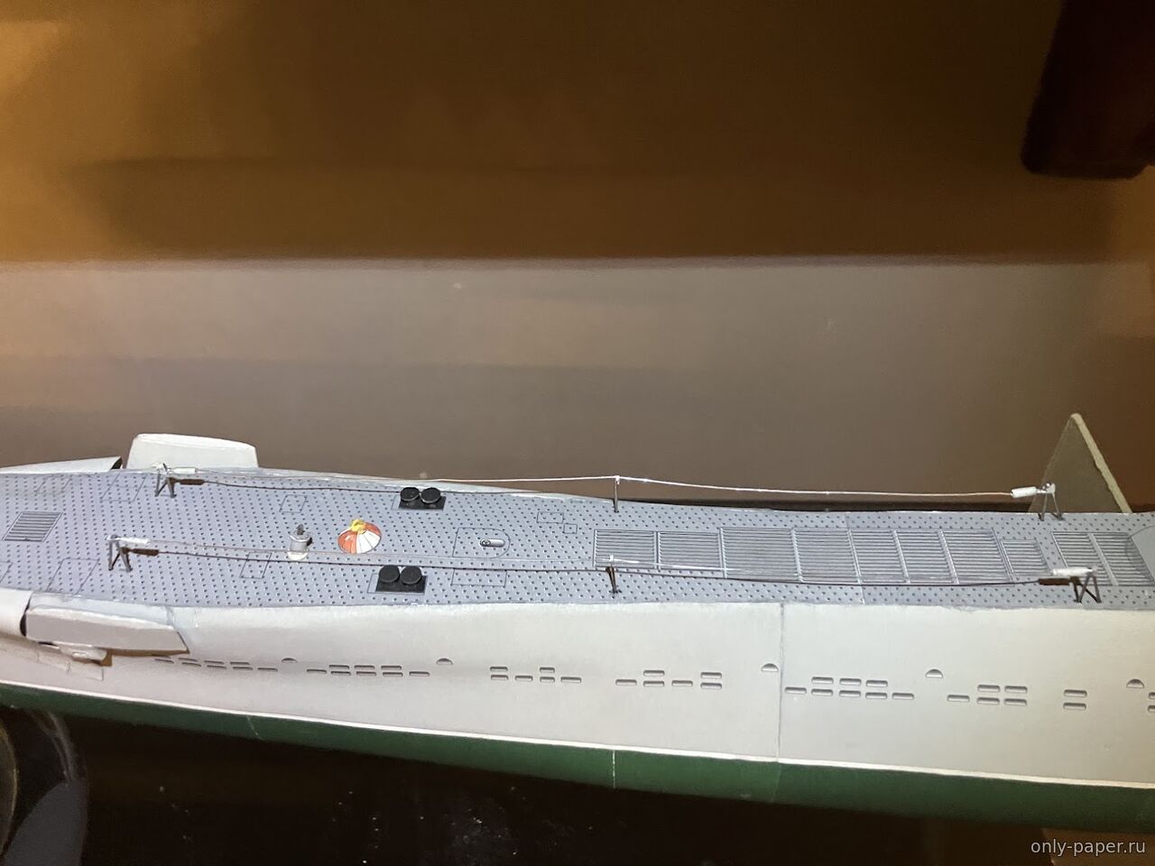

Сделал леерные ограждения палубы. Стойки из булавок на ЦА, сам леер из проволоки для бисера, фиксировал полосками бумаги на ЦА.
Прикрепления: 50016740.jpg (89.5 Kb) · 39292899.jpg (98.5 Kb) · 19223613.jpg (102.0 Kb)

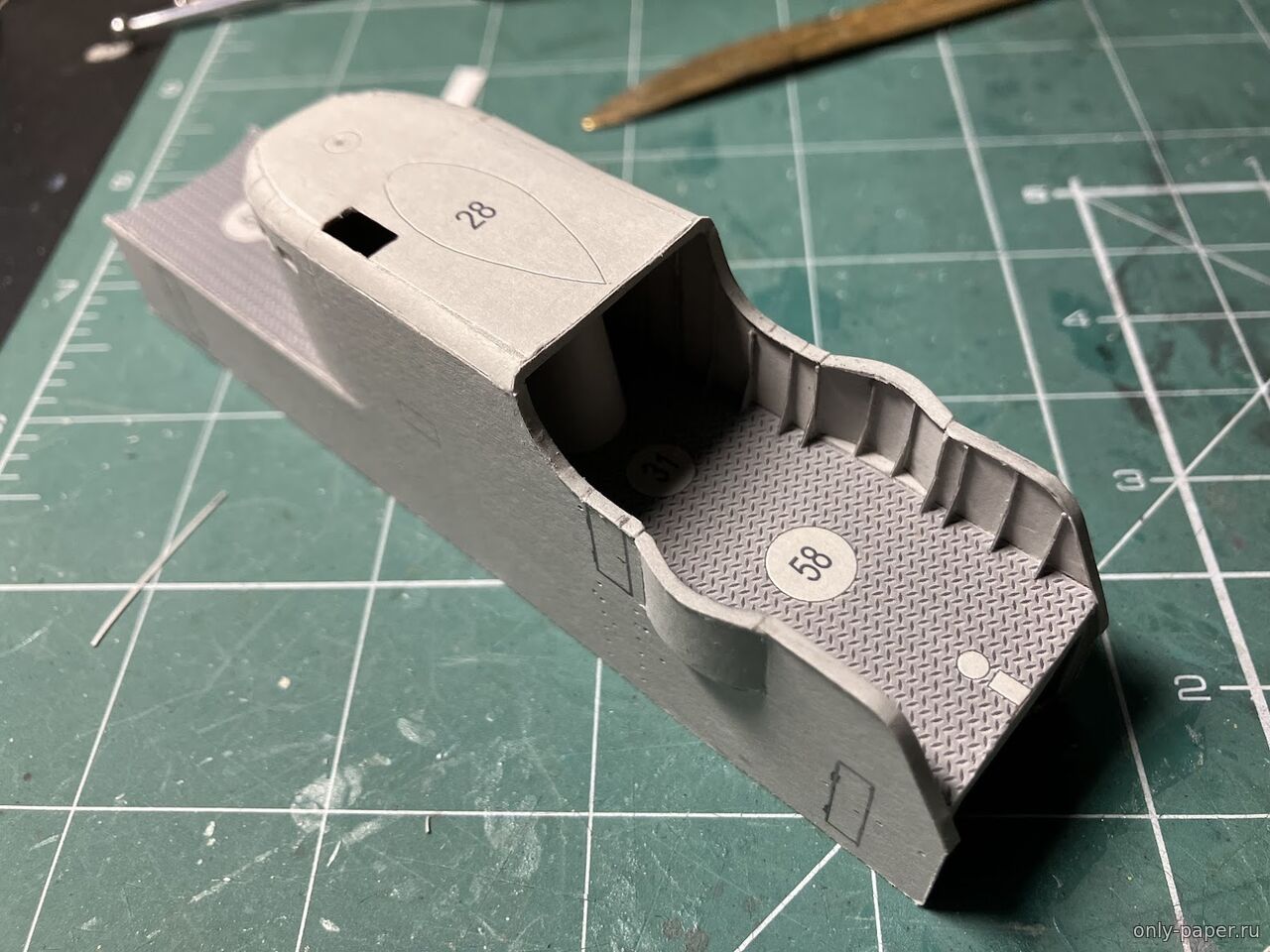

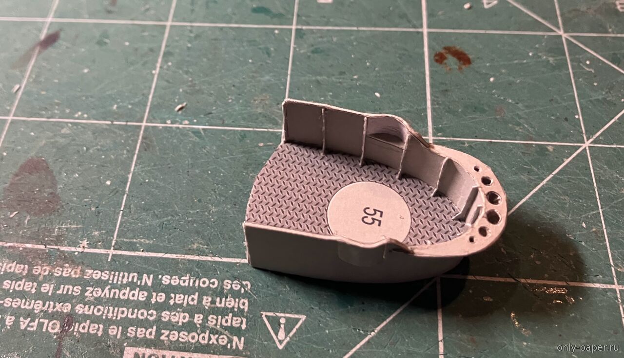

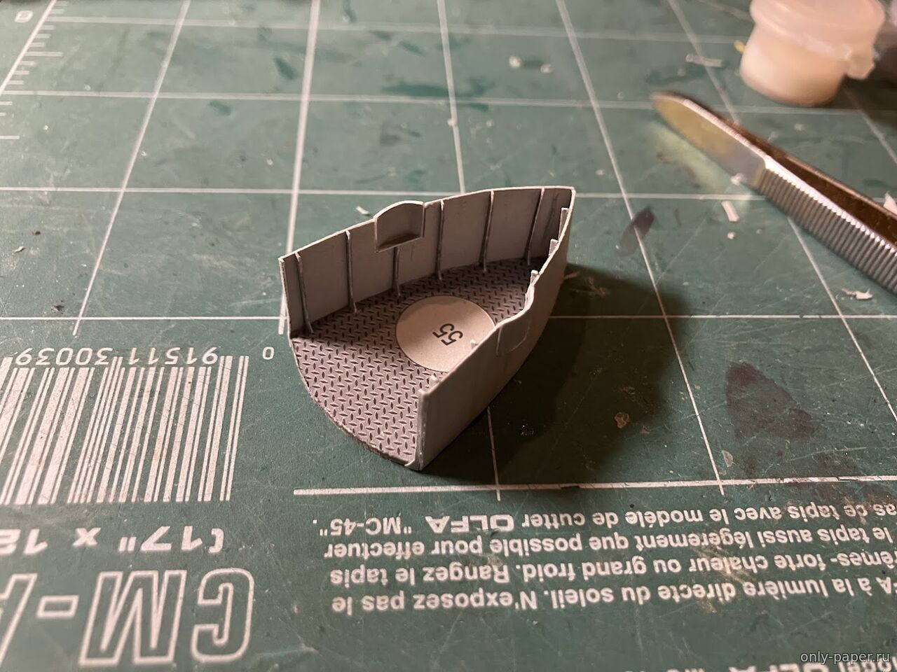

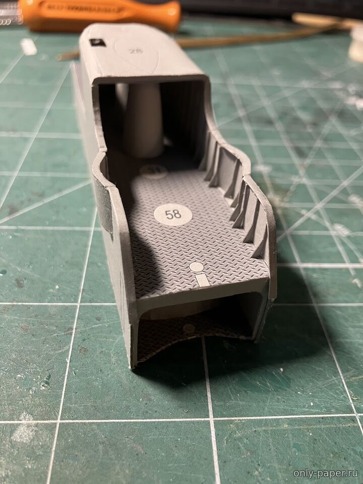

Сделал кормовую орудийную рубку. Выштамповки для прислуги даны без заливки на обратной стороне, пришлось использовать запас цвета
Прикрепления: 97145381.jpg (178.6 Kb) · 89308530.jpg (183.9 Kb) · 43413938.jpg (118.3 Kb) · 35034669.jpg (82.1 Kb) · 83593076.jpg (90.7 Kb)

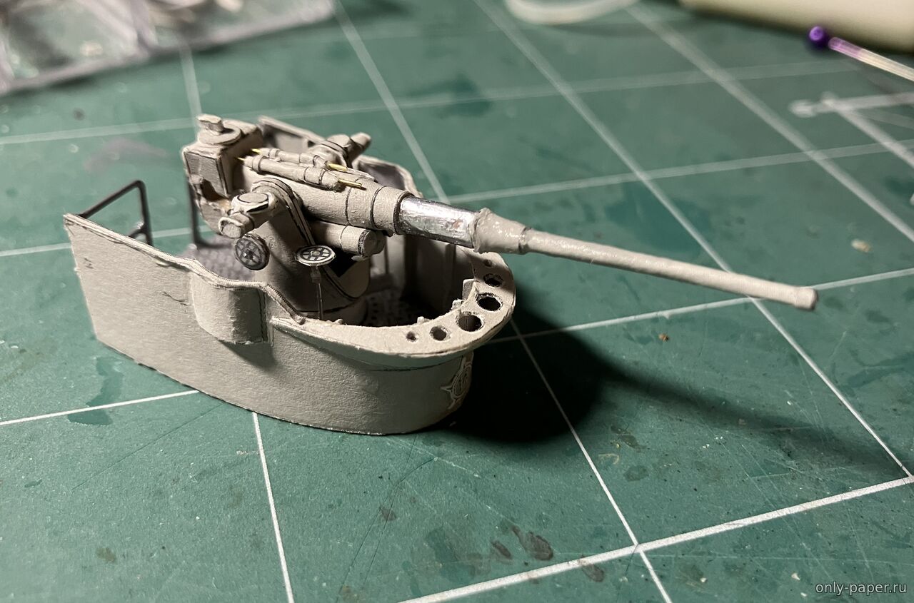

mmshotinДата: Суббота, 11.07.2026, 02:22 | Сообщение # 22
Сообщений: 186
Репутация: 1089

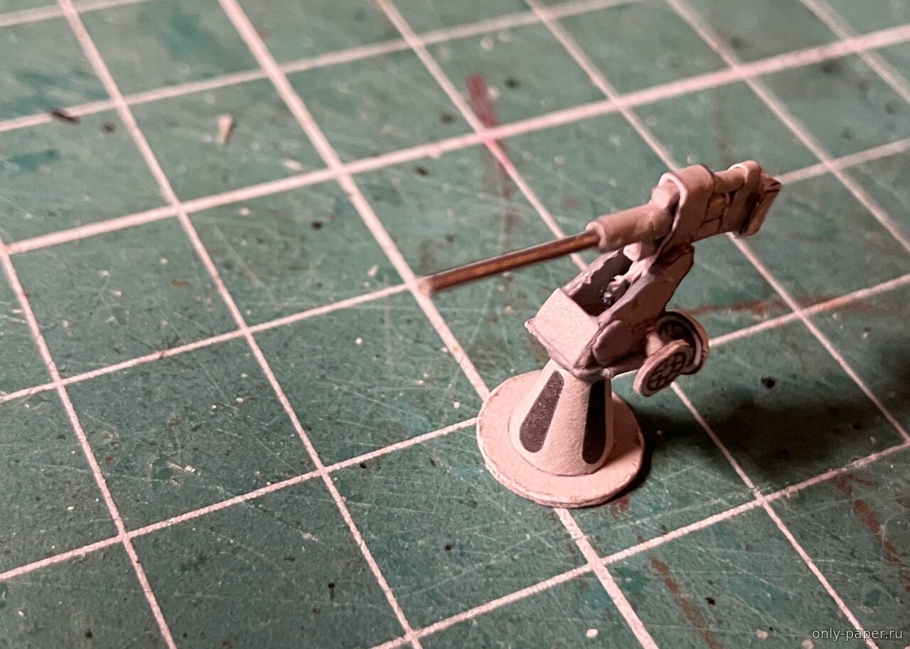

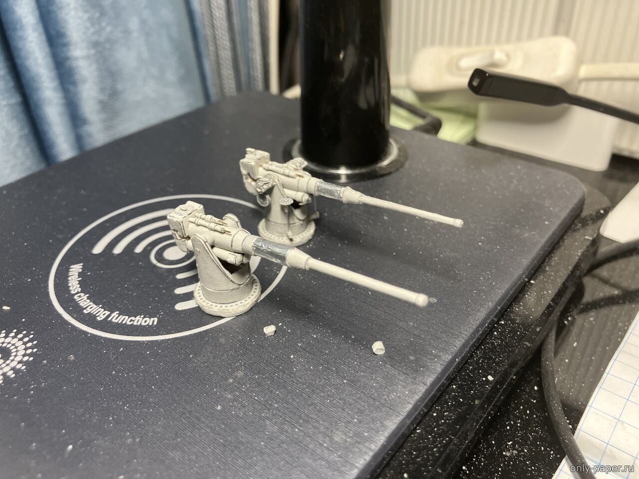

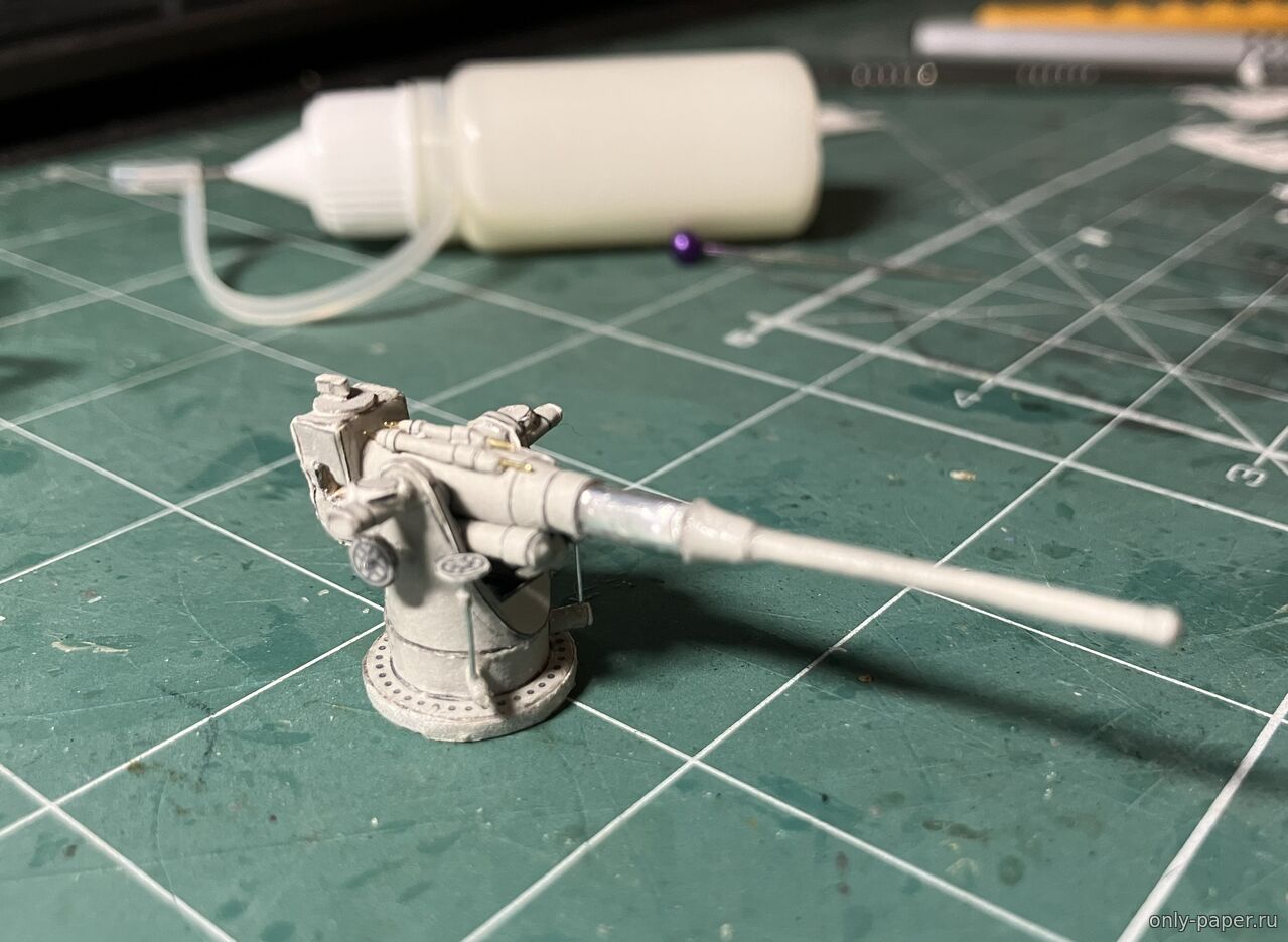

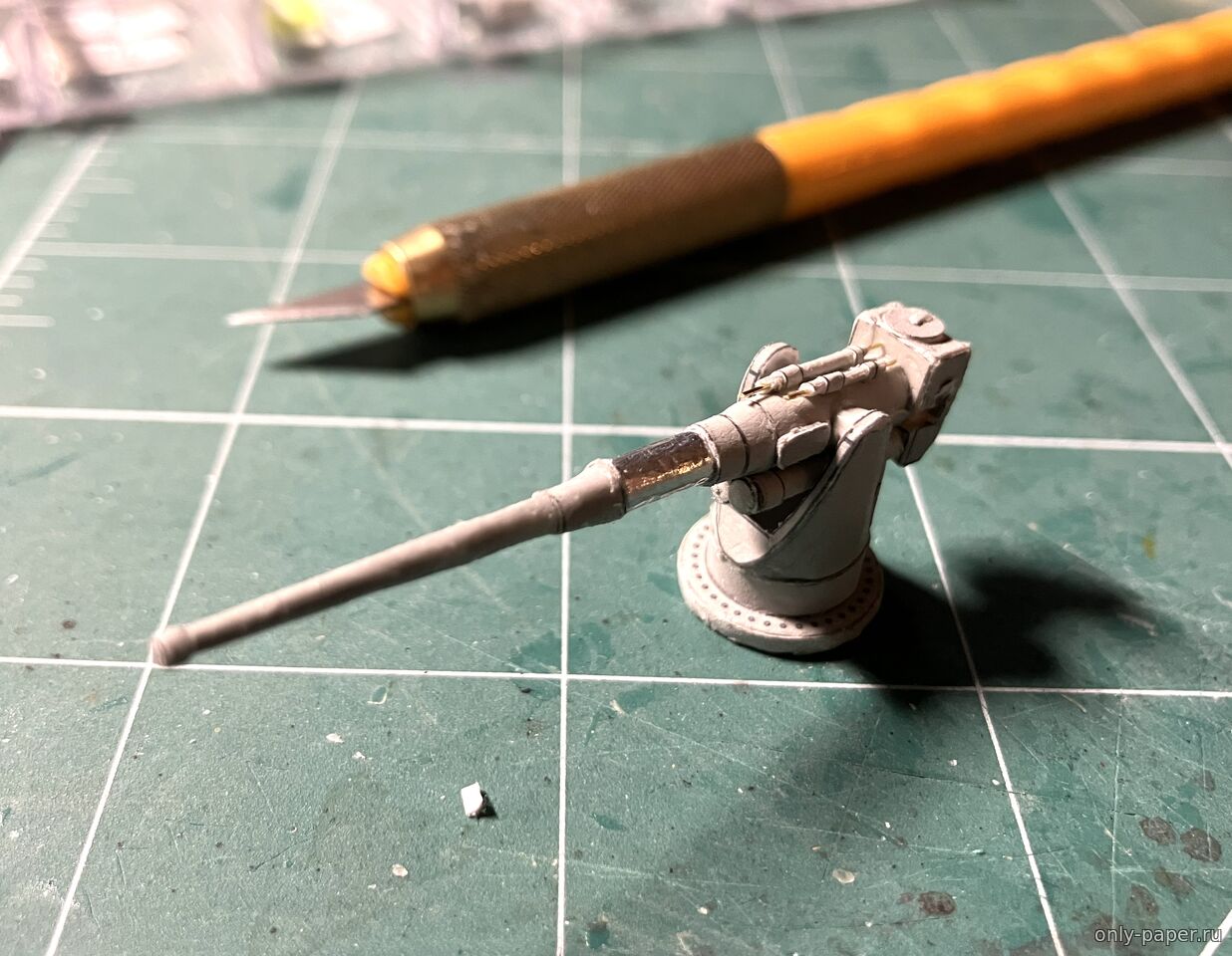

Практически доделал 100-мм орудия. На первом орудии не с той стороны расположил вертушки, на втором надеюсь сделать получше.

Ура-патриотДата: Суббота, 11.07.2026, 04:20 | Сообщение # 23
Сообщений: 1541
Репутация: 1323
Орудия получились весьма достойно! Однозначно плюс!

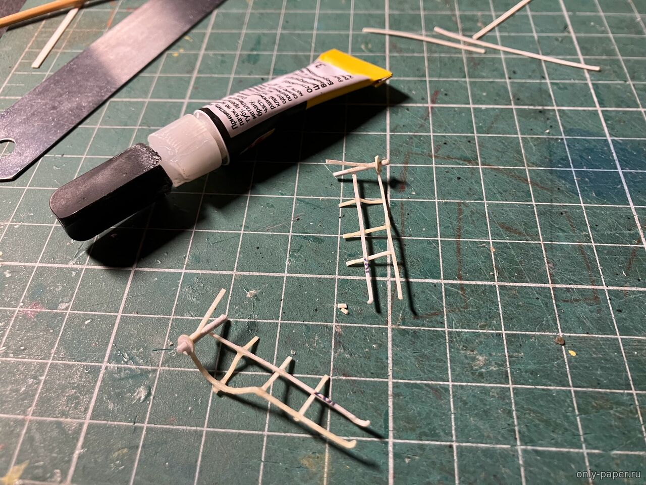

mmshotinДата: Понедельник, 14.09.2026, 07:26 | Сообщение # 24
Сообщений: 186
Репутация: 1089
Ну вроде добил

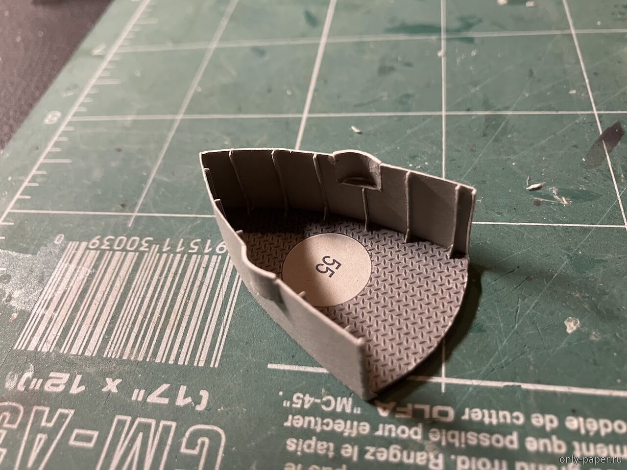

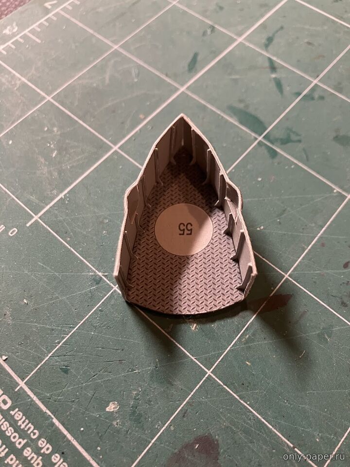

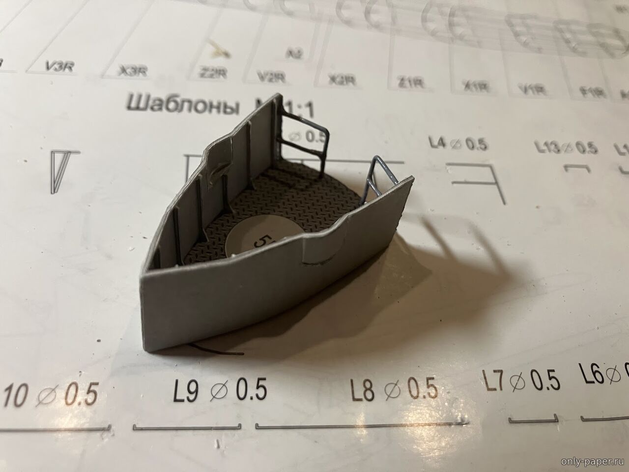

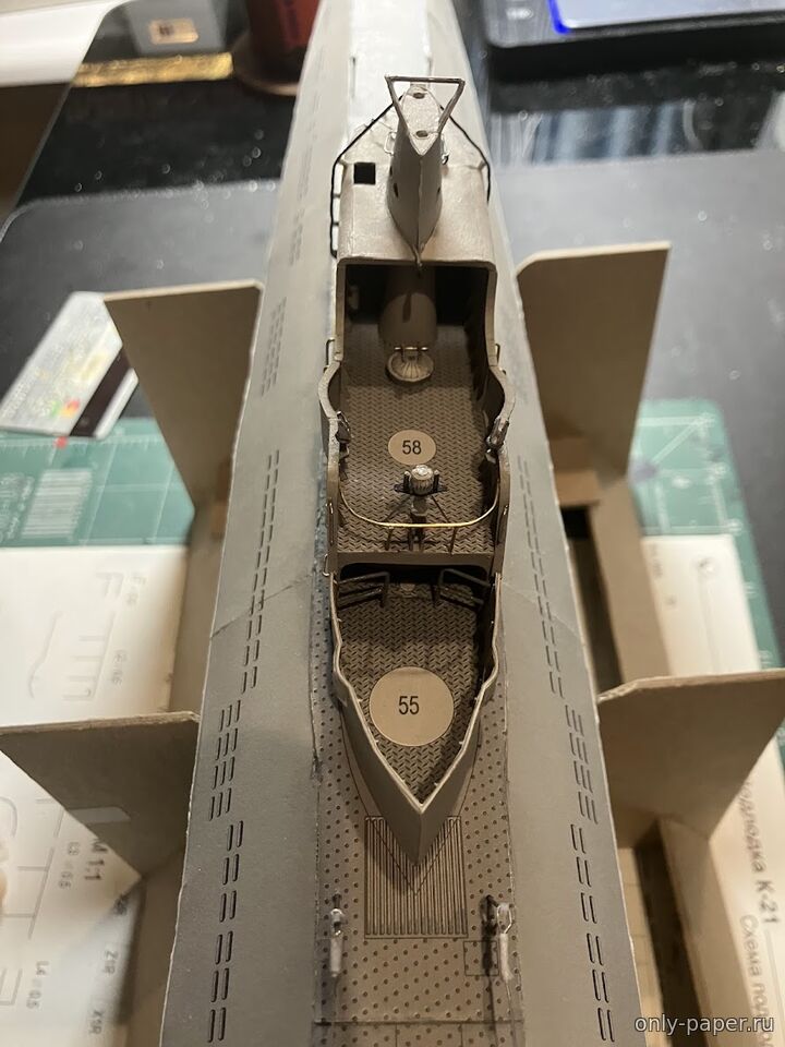

Три попытки у меня были чтобы сделать ограждение передней орудийной площадки. Медная проволока на суперклее и на пайке рассыпалась. Видимо пайка это не мое, я так и не понял как это делается чтобы держалось. В итоге сделал из тонких полосок картона на суперклее.

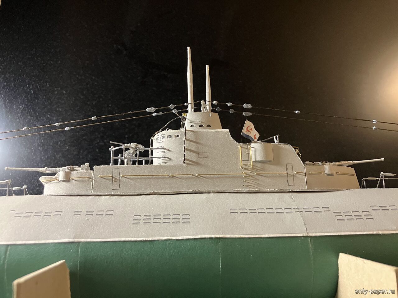

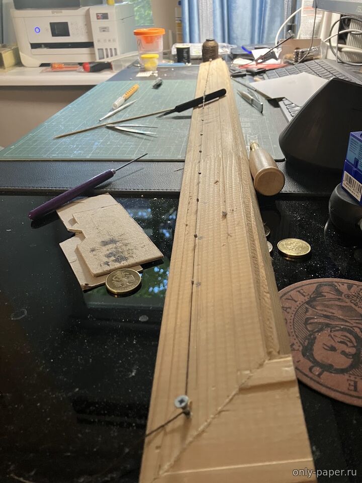

Далее осталось сделать две антенные растяжки. Для этого изготовил простенький стапель
Изоляторы вырубил из пивного картона, клеил на ПВА. Для флага добавил отвод из мононити
В итоге вышло так
Лаком покрывать не хочу, очень воняет этот лак, а на улицу тащить боязно
Фотосессию сделаю в ближайшее время, тоже непростая история, размер имеет значение
