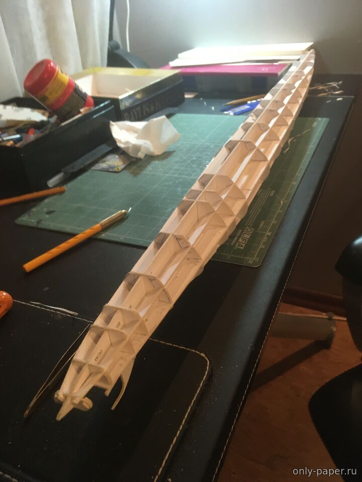

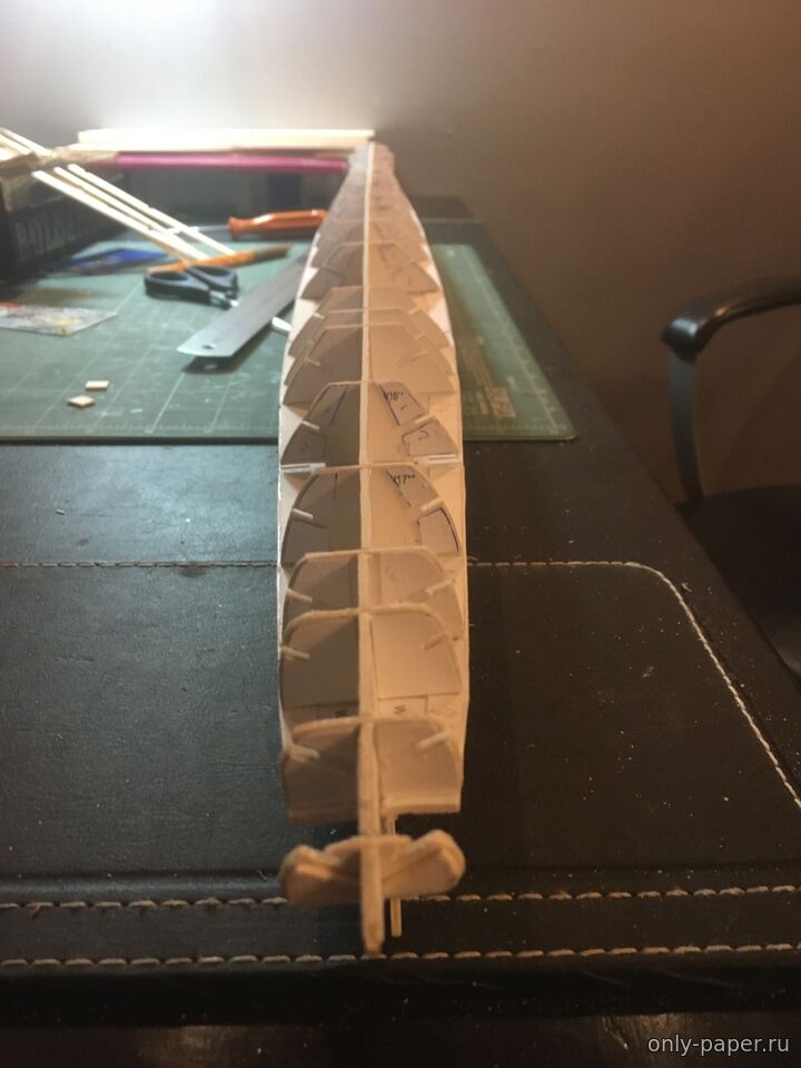

Начал клеить в июне 2019 года еще до ковидлы. Лазерную резку не нашел, поэтому все резал сам

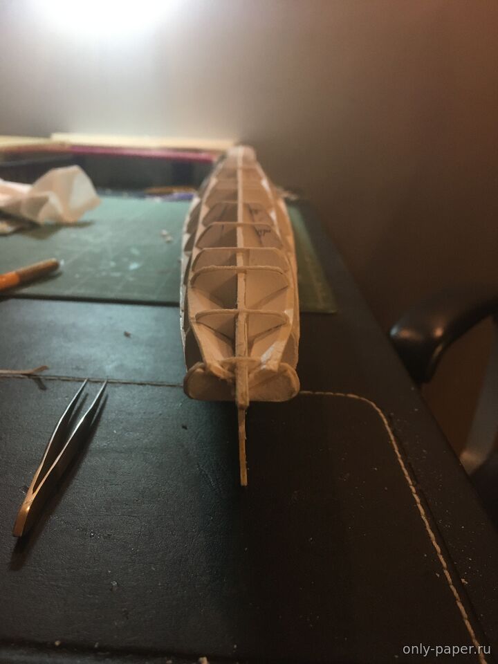

Килевая рамка, это уже февраль 20

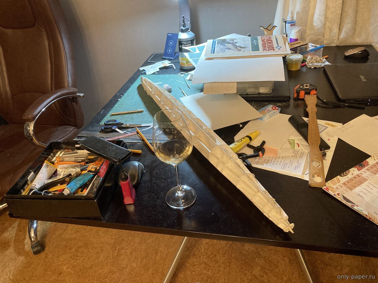

Каркас в сборе. Один из кормовых шпангоутов с ошибкой, пришлось подрезать, чтобы было ровно
Все шпангоуты задублировал и подрезал по периметру на 1 мм (примерно), чтобы был каркас для черновой обшивки
Каркас добил только к осени 21

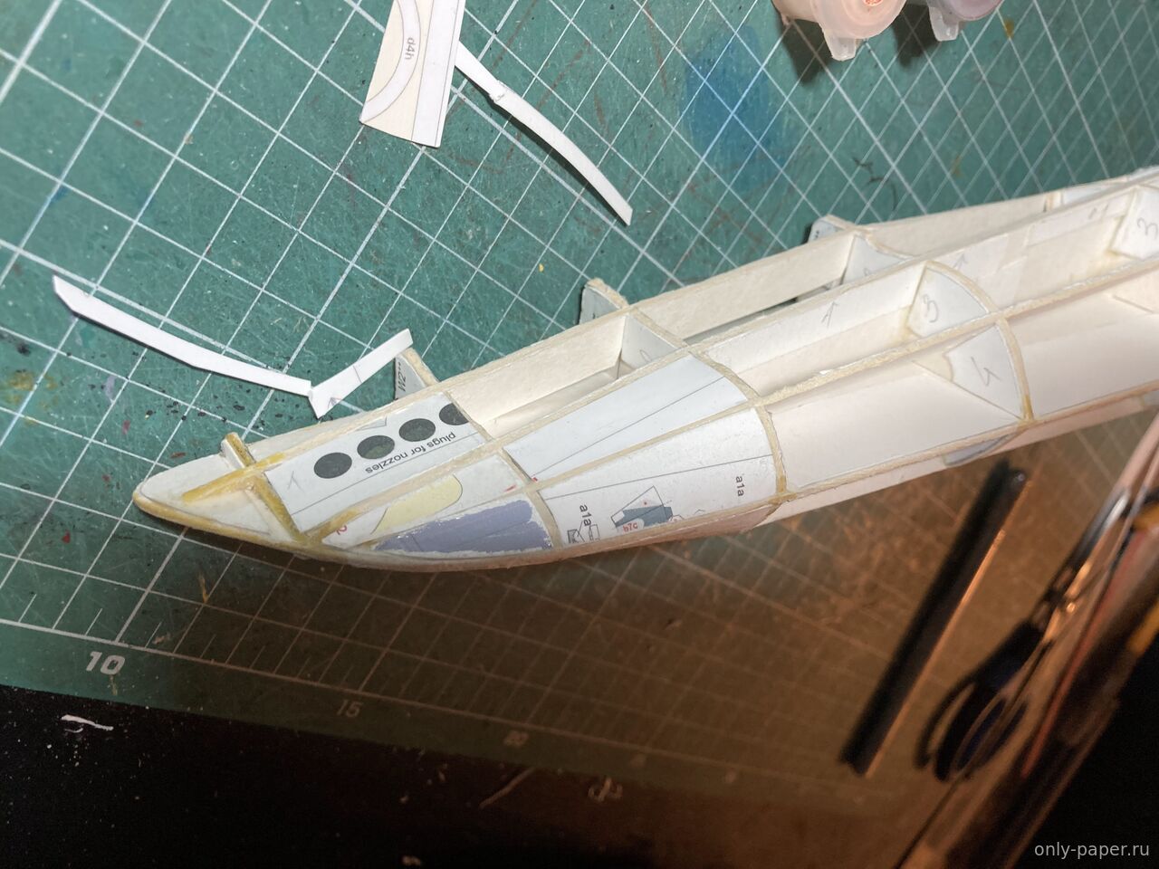

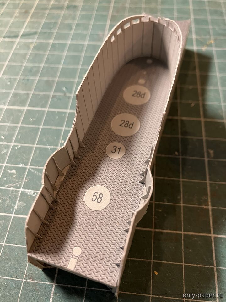

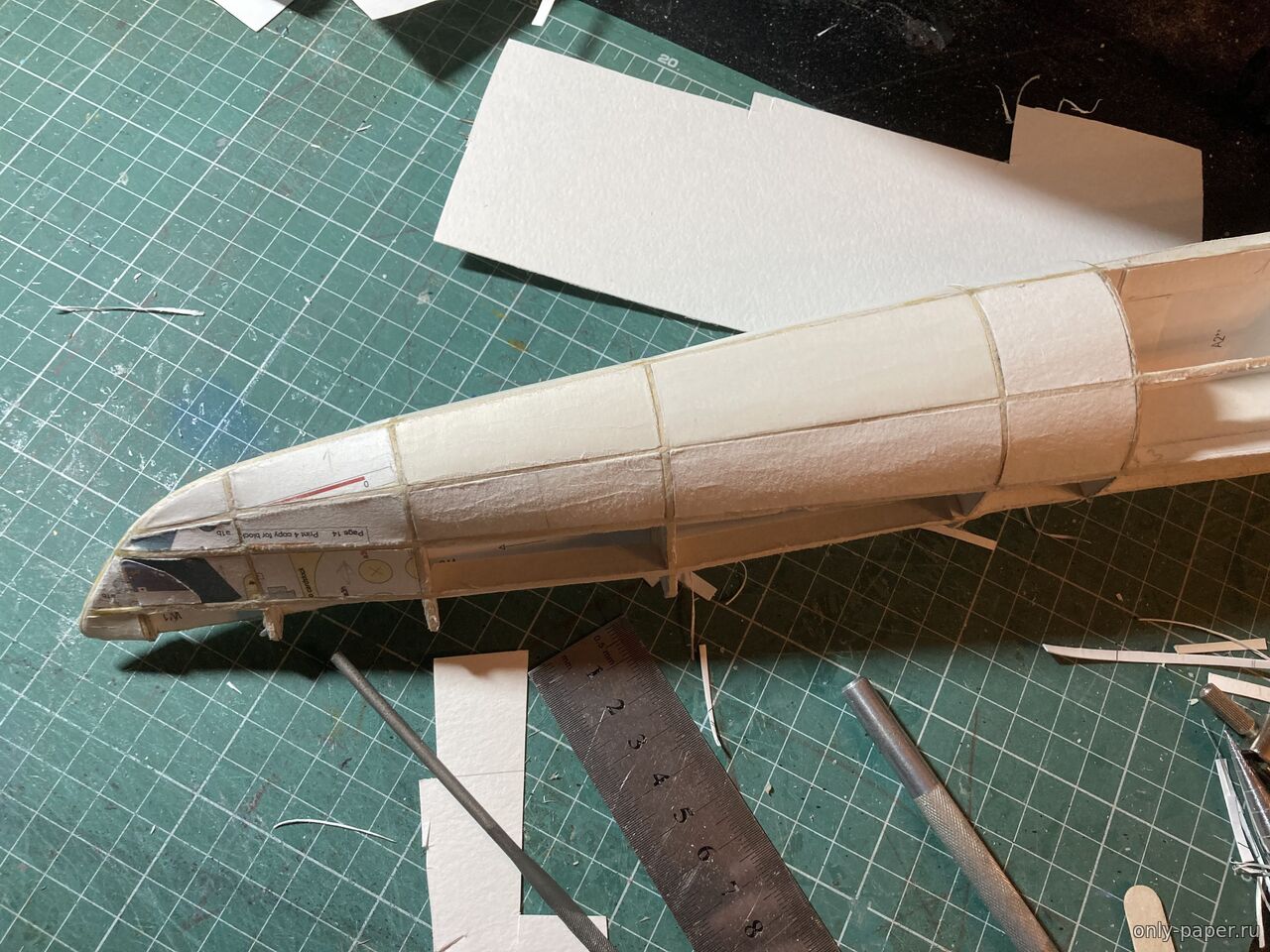

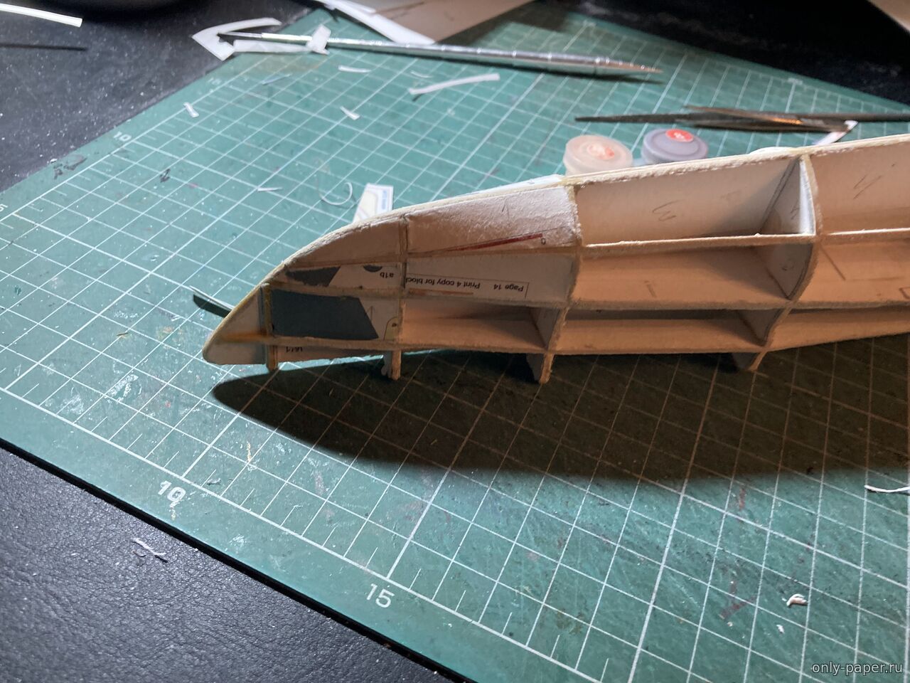

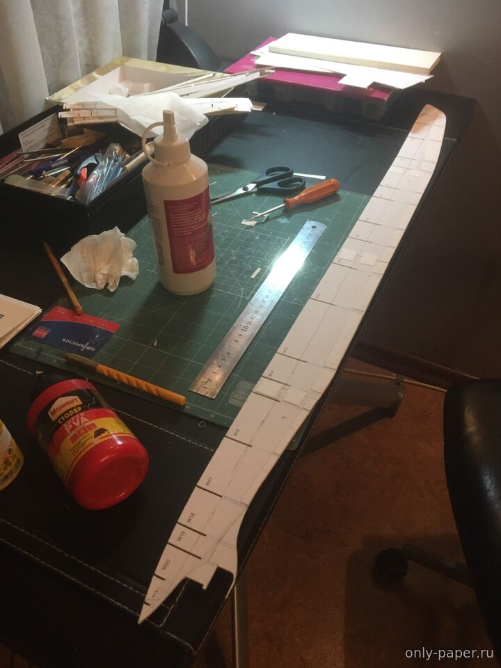

Потом очень долго делал черновую обшивку, каждую штуку вырезал по месту, весьма утомительная затея. Использовал в основном тонкий картон, но были и потолще куски, пользы от эьтого немного.
Добил только к марту 24. Одну шпацию для пробы забил пеноплексом, не очень понравилось. Шпаклевал чуть-чуть, больше шкурил.
Болванка вышла довольно крепкая в итоге

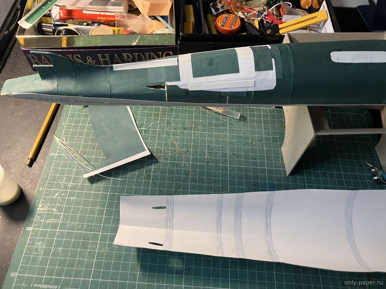

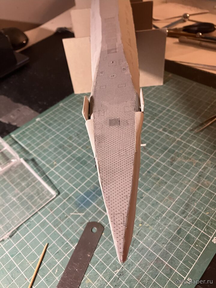

По черновому каркасу обшил сканами обшивки на тонкой бумаге, чтобы понять уровень сходимости и обозначить ватерлинию. Некоторые провисы усилил накладками.
Ну и каркас палубы сделал. Это уже новогодние каникулы 25

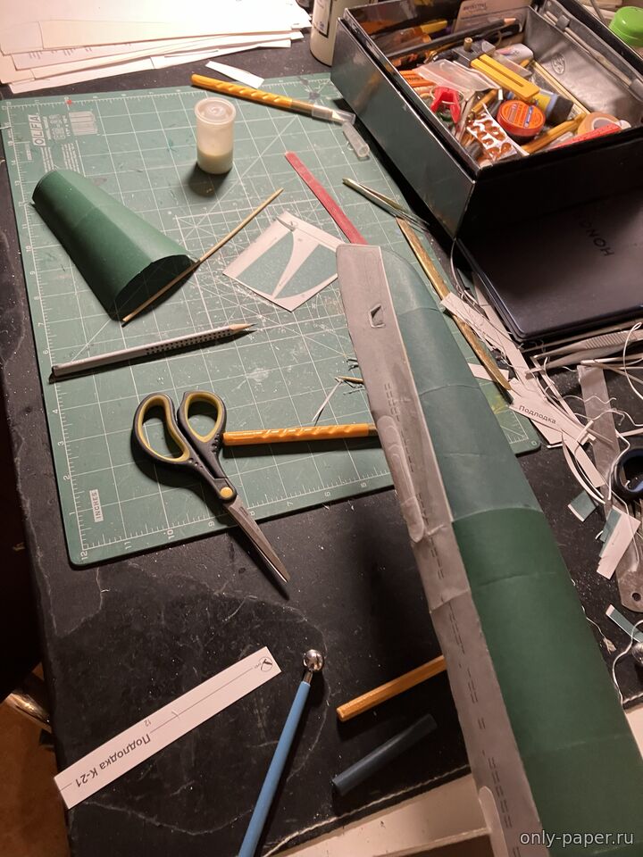

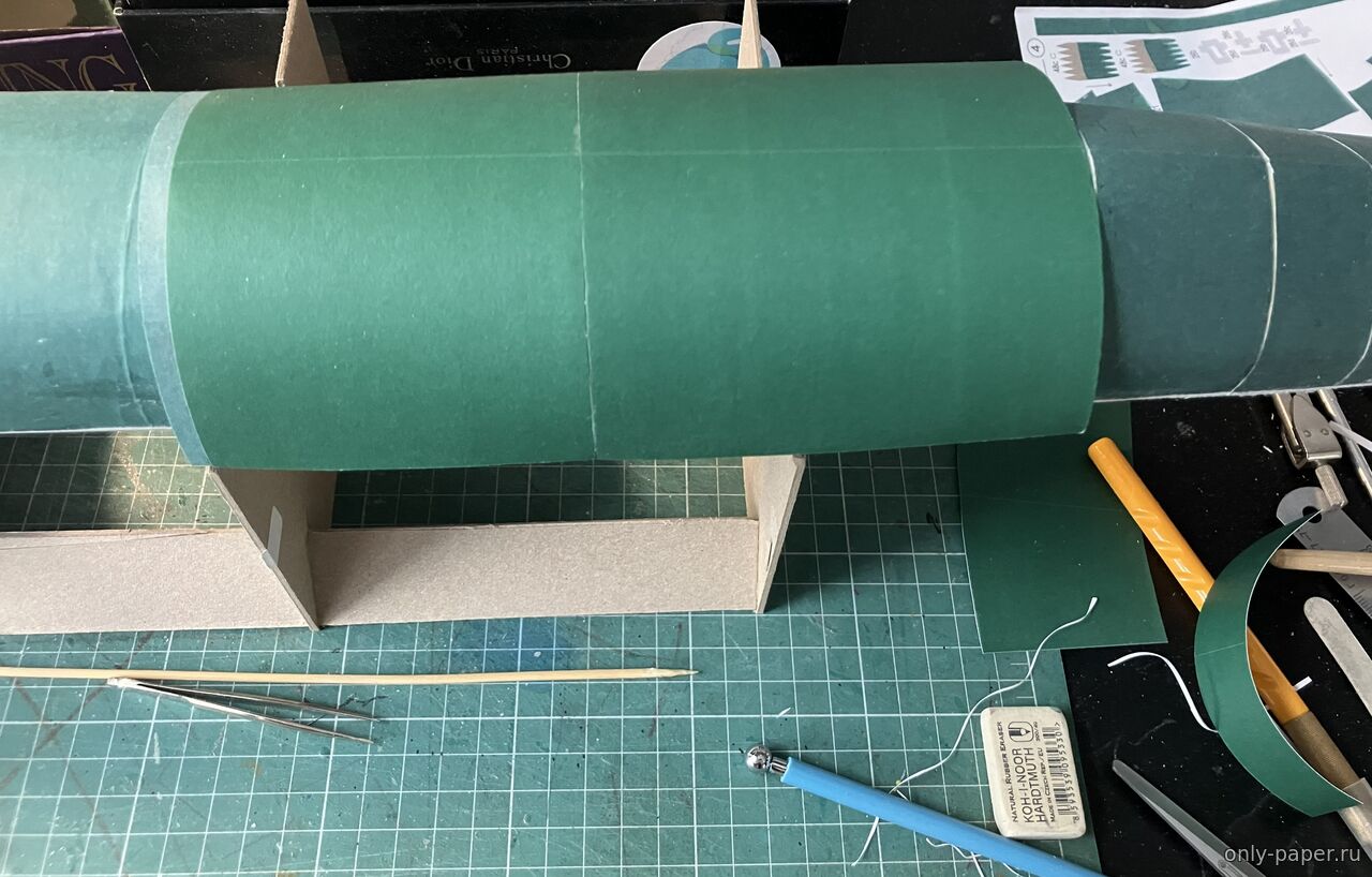

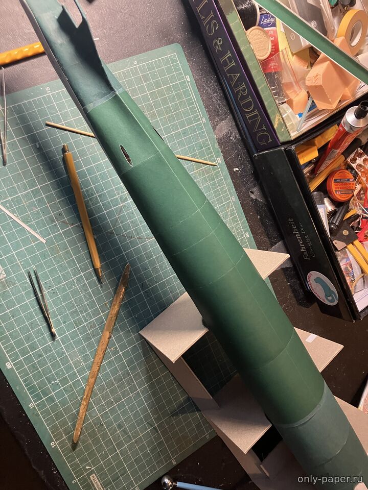

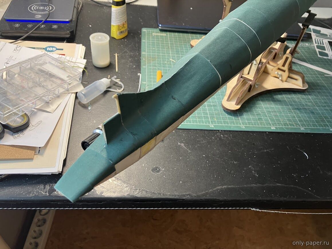

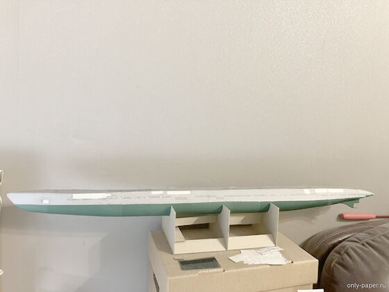

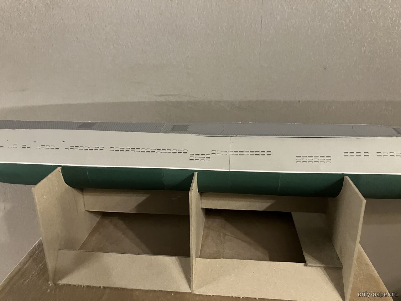

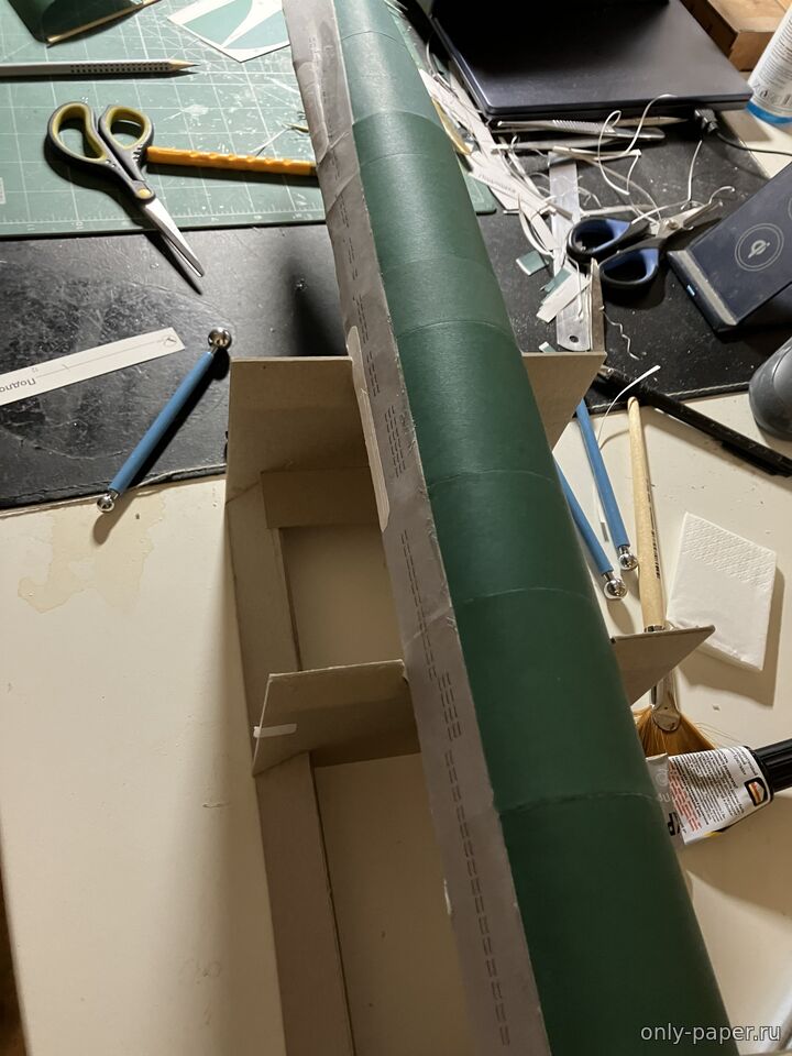

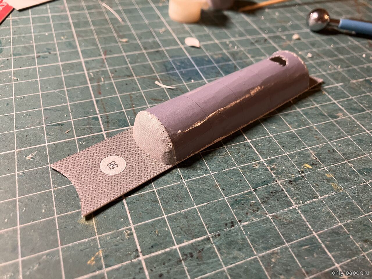

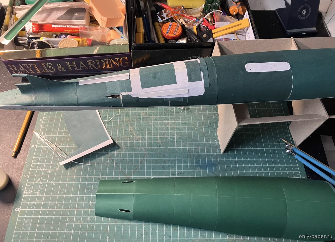

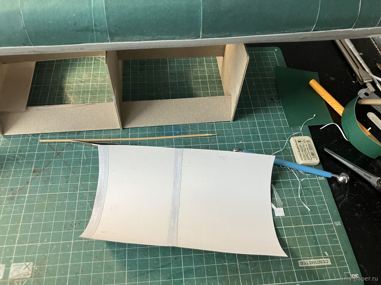

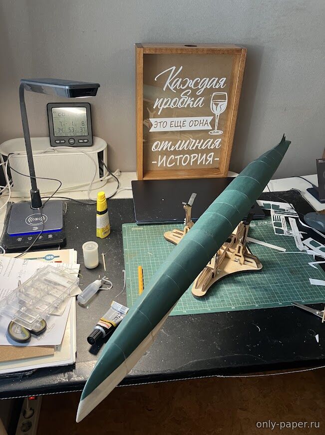

Чистовую подводную обшивку делал чулком из трех частей с прокатыванием швов изнутри. Разнотон родной, швы все же заметны.
Заодно сделал более удобый стапель
Прикрепления: 7998369.jpg (137.4 Kb) · 9596457.jpg (156.3 Kb) · 7748100.jpg (205.2 Kb) · 2153610.jpg (185.8 Kb) · 7801840.jpg (196.4 Kb) · 5332061.jpg (157.7 Kb) · 5990595.jpg (92.6 Kb) · 8397570.jpg (125.1 Kb) · 4958575.jpg (123.9 Kb) · 2740337.jpg (97.9 Kb)

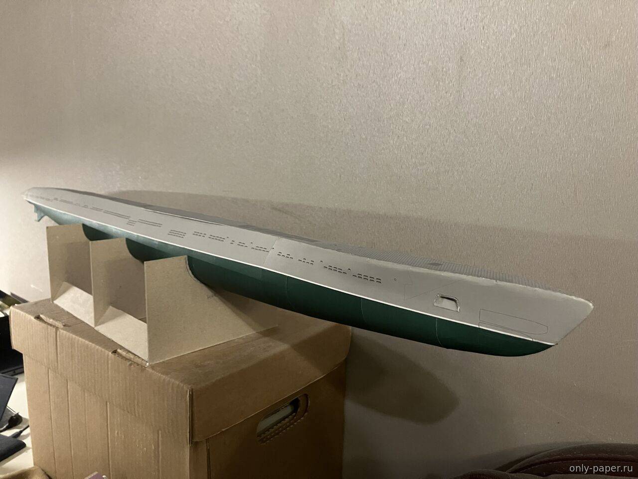

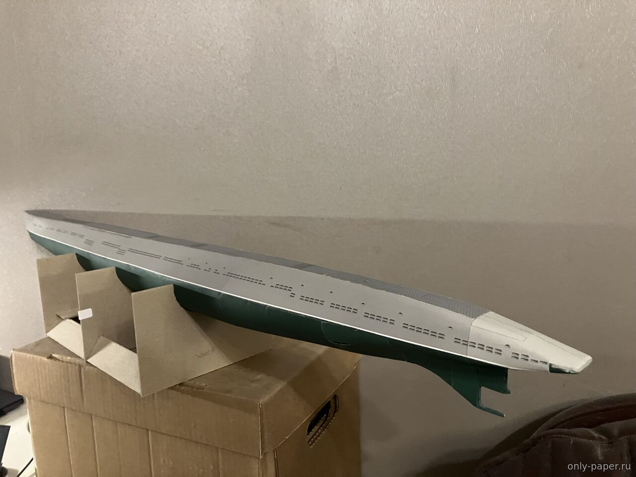

mmshotinДата: Пятница, 24.10.2025, 06:54 | Сообщение # 5
Сообщений: 188
Репутация: 1089

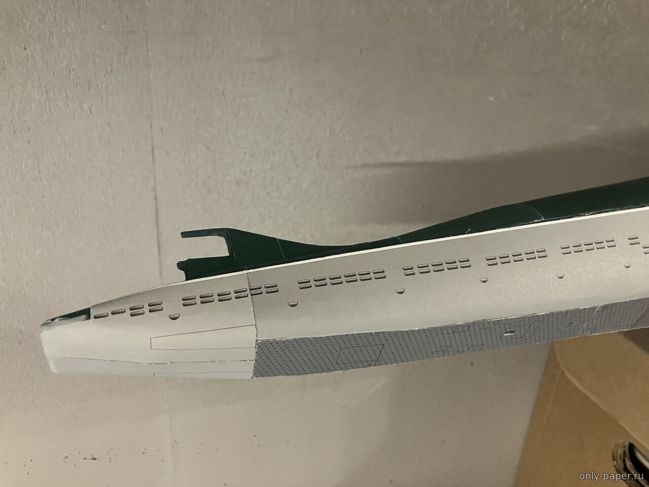

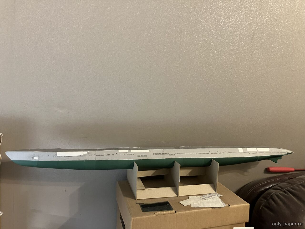

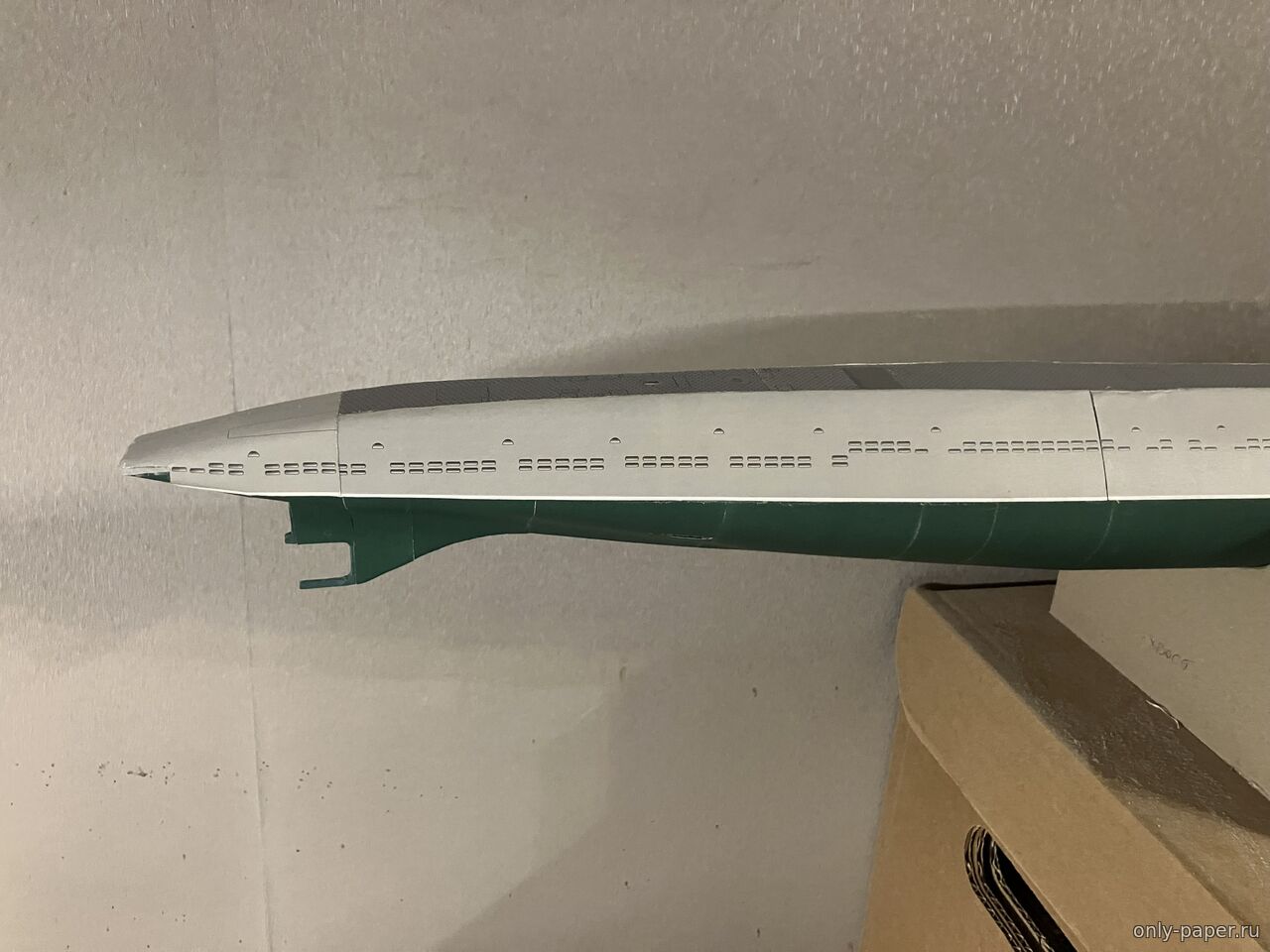

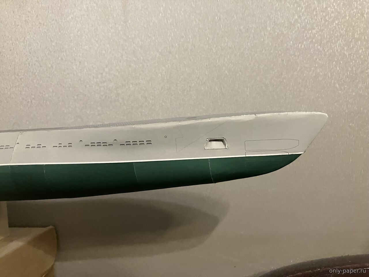

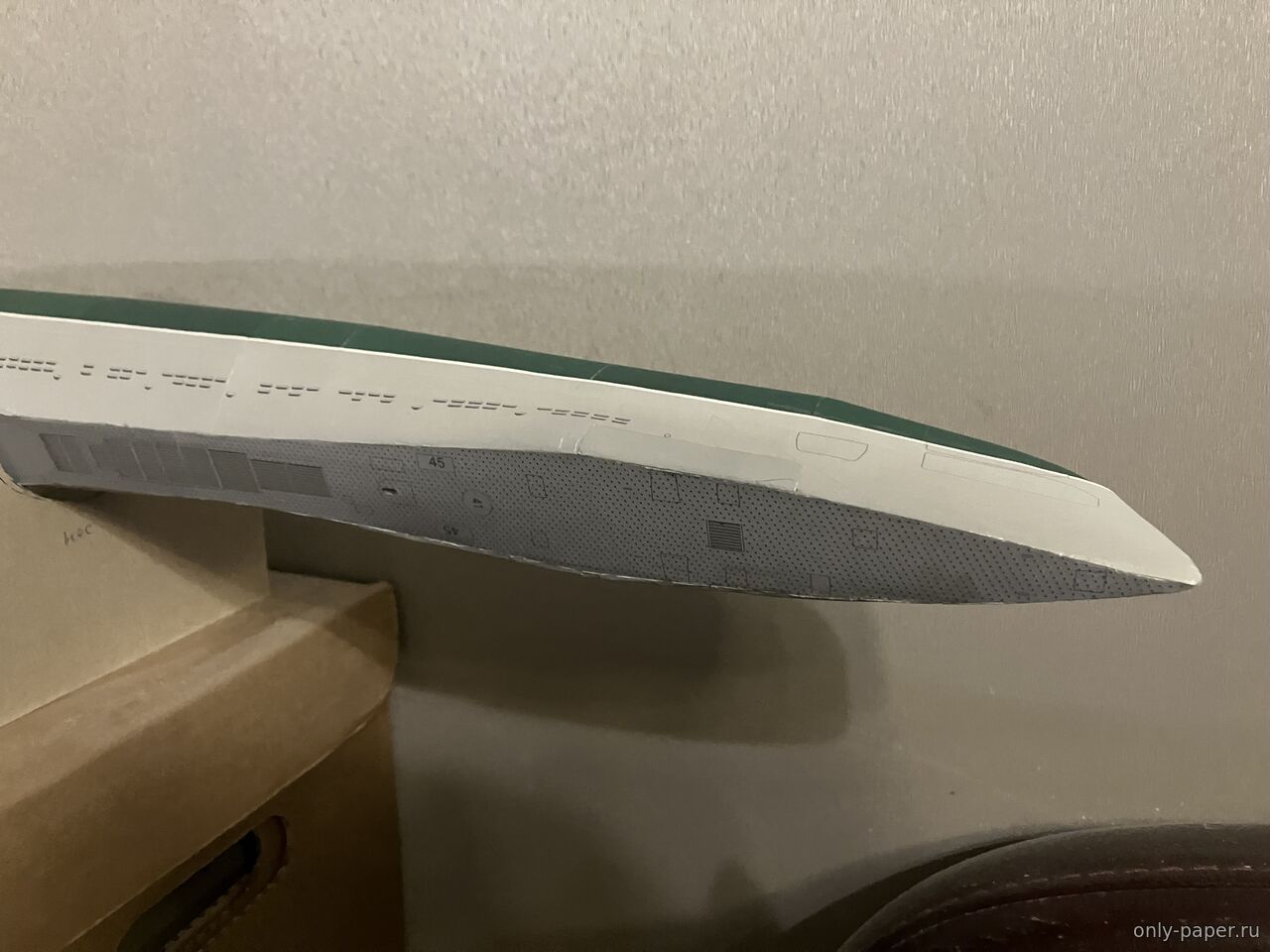

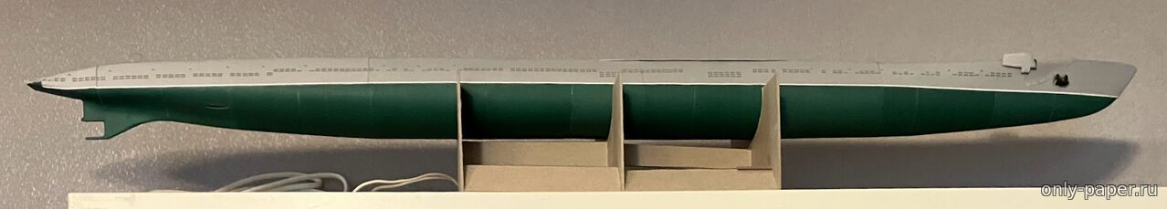

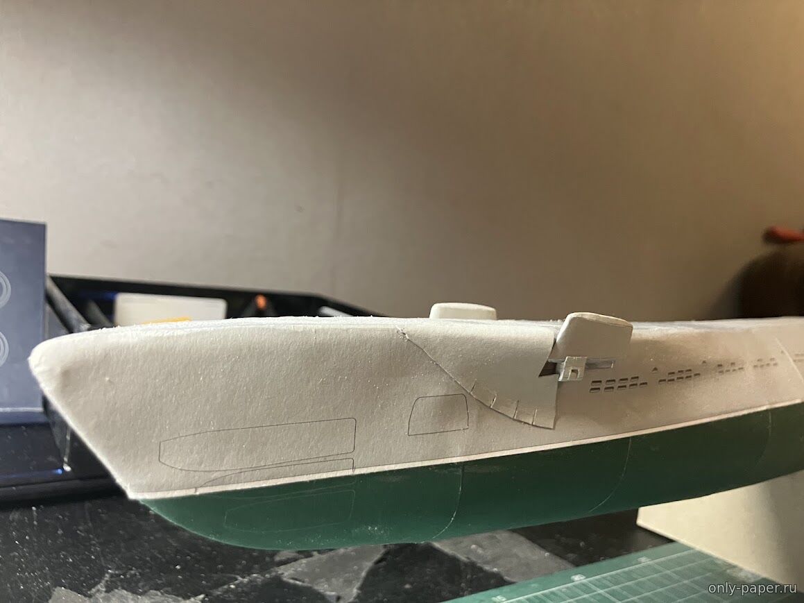

Надводный борт наклеивал уже на каркас напрямую, экспериментировал с клеями. Пока удобнее всего сочетание момент-кристалла и хорошего ПВА.
Шпигаты резать не стал, показалось что будет только хуже
Колодец для якоря сделал без использования штатной выкройки, немного коряво вышло. Ну и как на оригинале - только с одной стороны.
с
Кормовая часть обшивки спроектирована не очень, но хоть как-то. Разнотон опять же
Стыки с палубой немного разбавленным акрилом оттонировал
Прикрепления: 3088417.jpg (105.8 Kb) · 3095707.jpg (108.0 Kb) · 1364739.jpg (101.1 Kb) · 5696376.jpg (105.9 Kb) · 6631497.jpg (97.8 Kb) · 2158151.jpg (128.1 Kb) · 4037061.jpg (107.3 Kb)
Сообщение отредактировал mmshotin - Пятница, 24.10.2025, 07:01

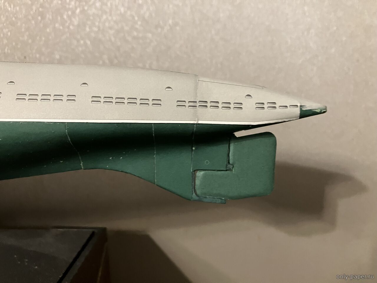

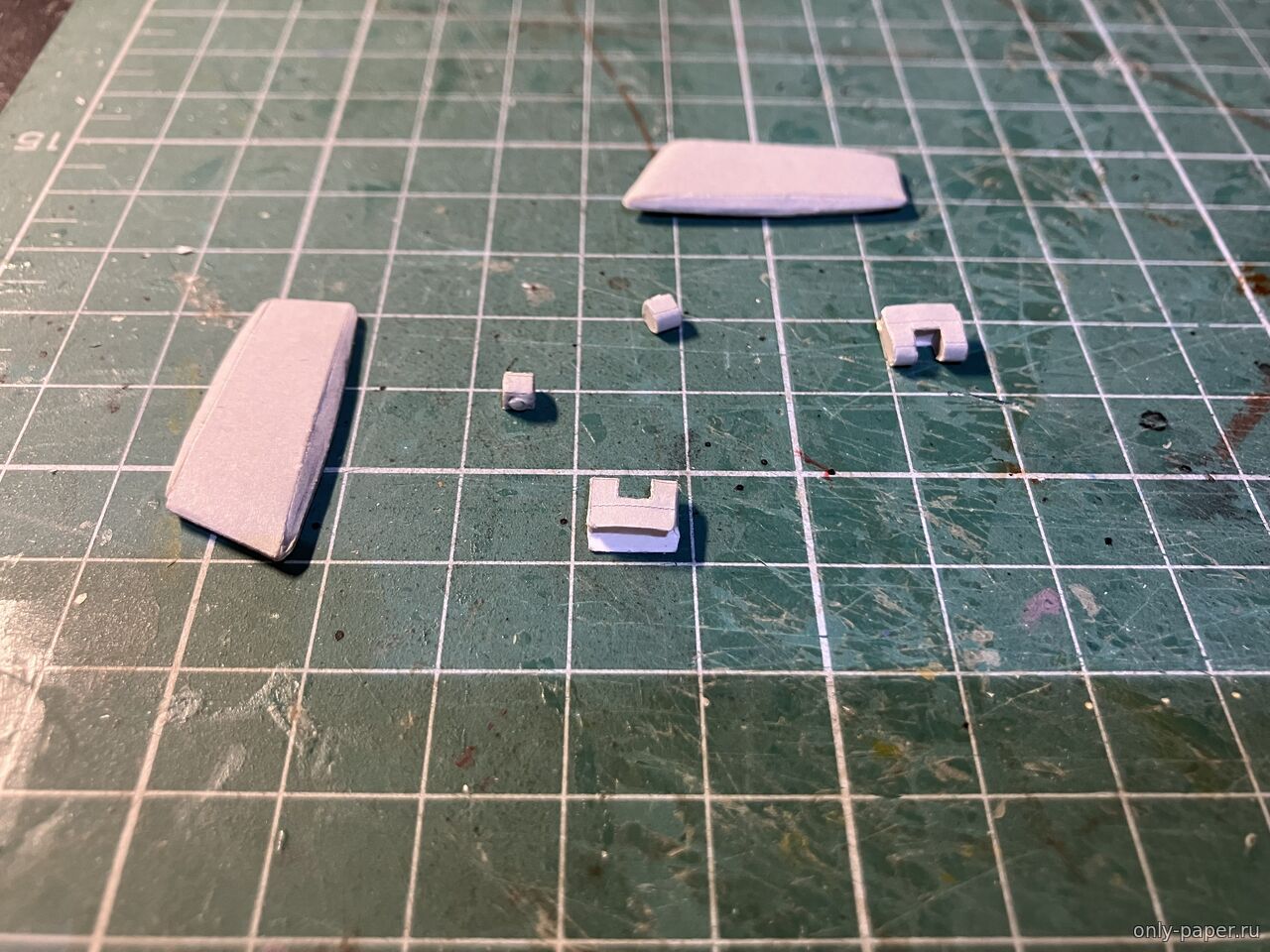

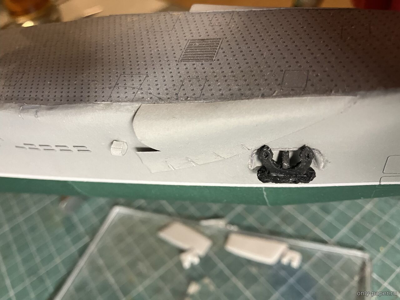

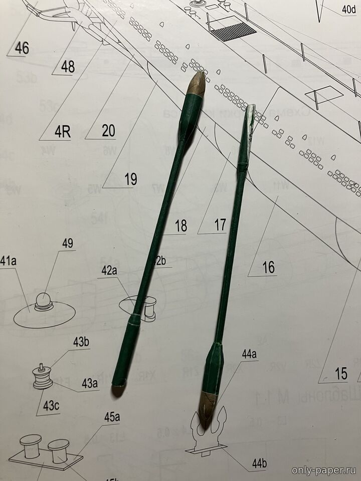

Дальше пошла деталировка. Якорь сделал из двух якорей, торчит слишком сильно.
Передние рули глубины в сложенном состоянии
Это уже октябрь 25

Весьма и весьма получается! С удовольствием посмотрел фото сборки. ПЛ вообще сложно собирать. Разнотон, зараза, портит общее впечатление. Может под покраску корпус? Заодно, все "заплатки" можно зашкурить.
mmshotinДата: Воскресенье, 26.10.2025, 19:51 | Сообщение # 8
Сообщений: 188
Репутация: 1089

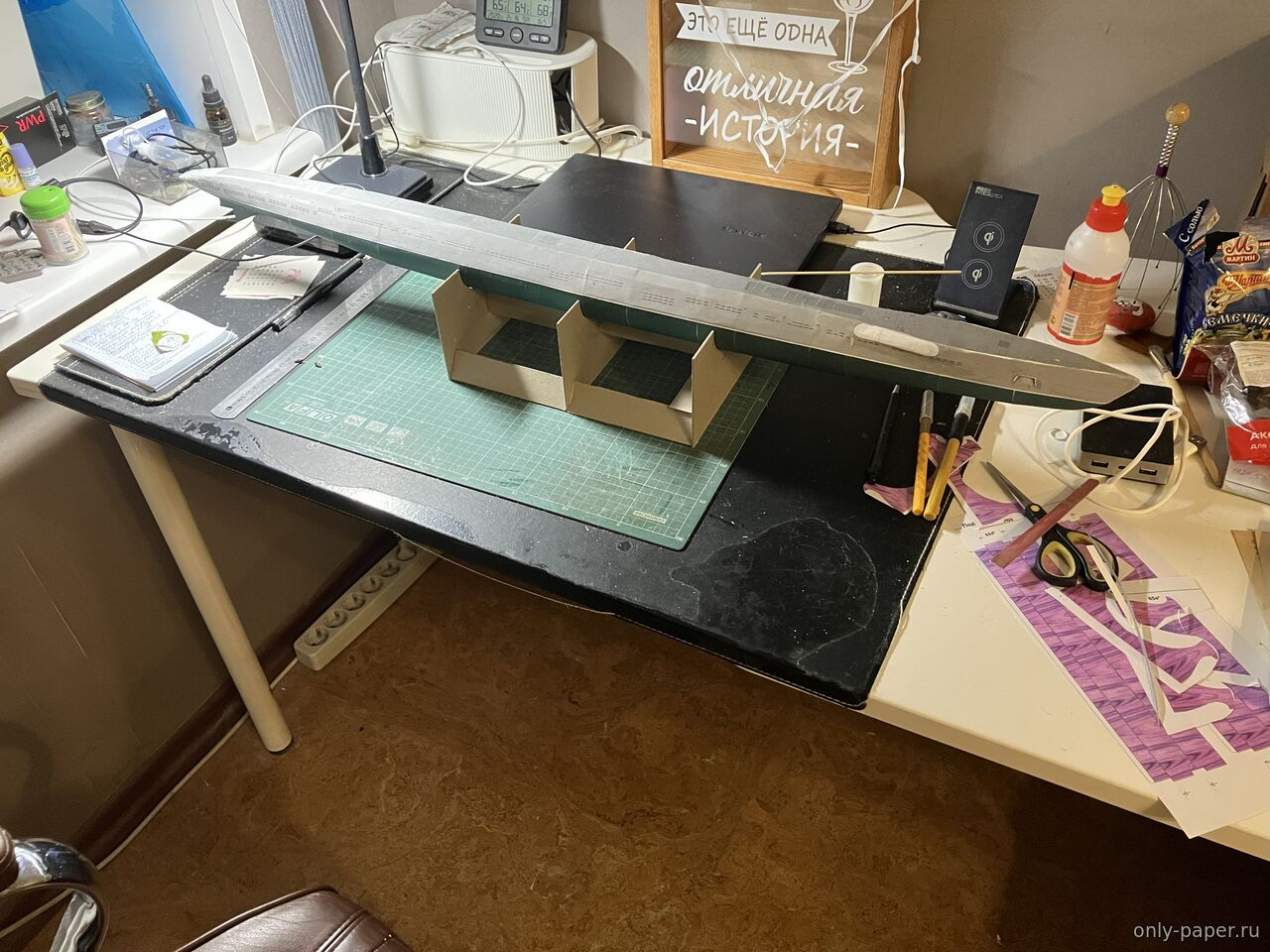

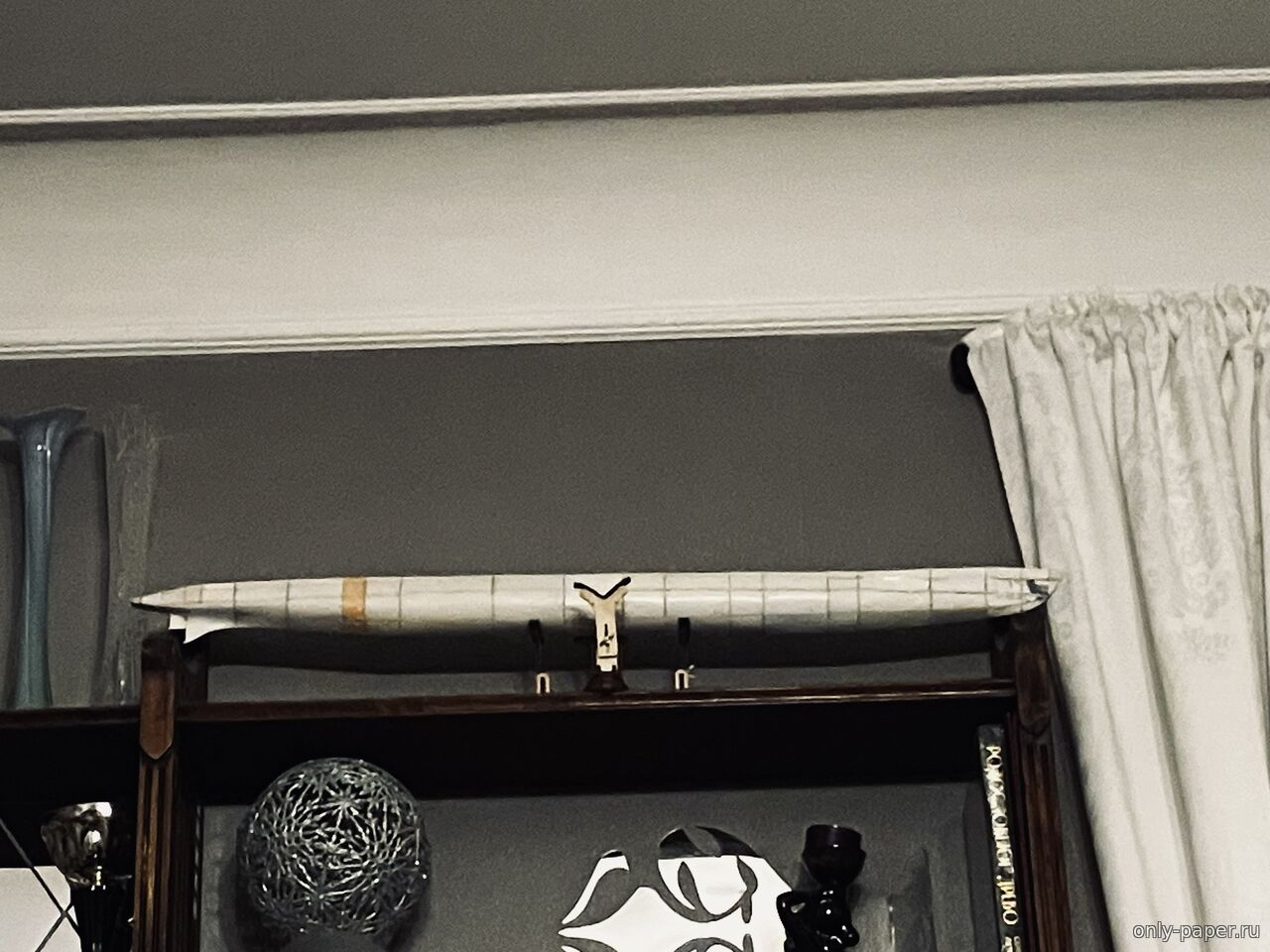

Красить опасаюсь, да и хочется чистый картон иметь. Да и надоело с корпусом возиться, хочется уже деталировку делать.
Плюс на обшивке есть несколько типографских имитаций крышек торпедных аппаратов, которые утратятся.
Здоровенная дура выходит, в 100 масштабе еле на метровую полку влезает
Прикрепления: 2902462.jpg (39.1 Kb)

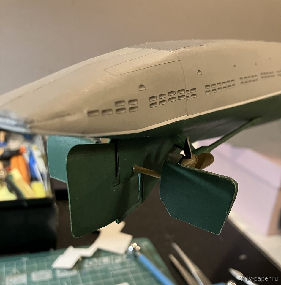

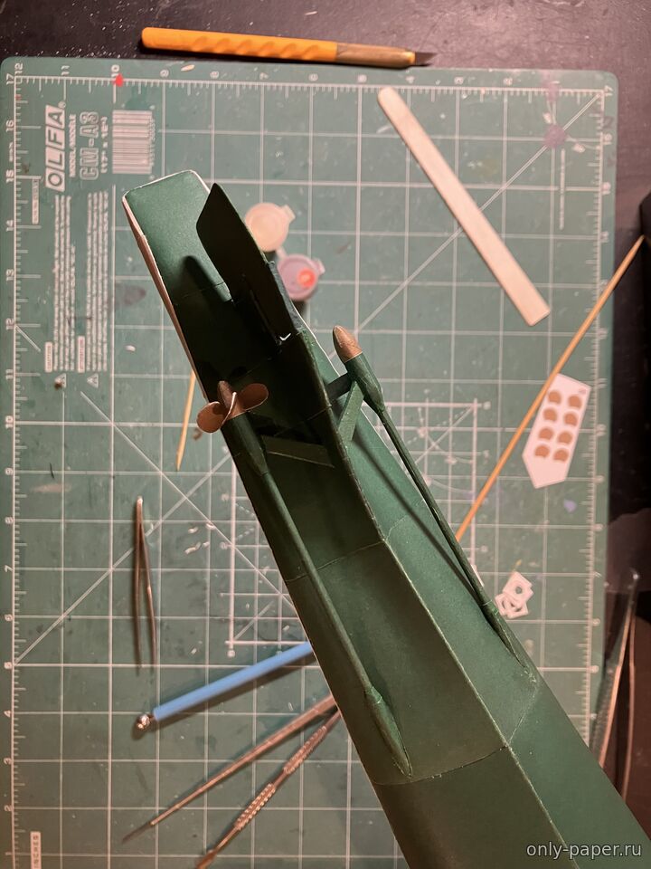

mmshotinДата: Понедельник, 10.11.2025, 07:52 | Сообщение # 9
Сообщений: 188
Репутация: 1089

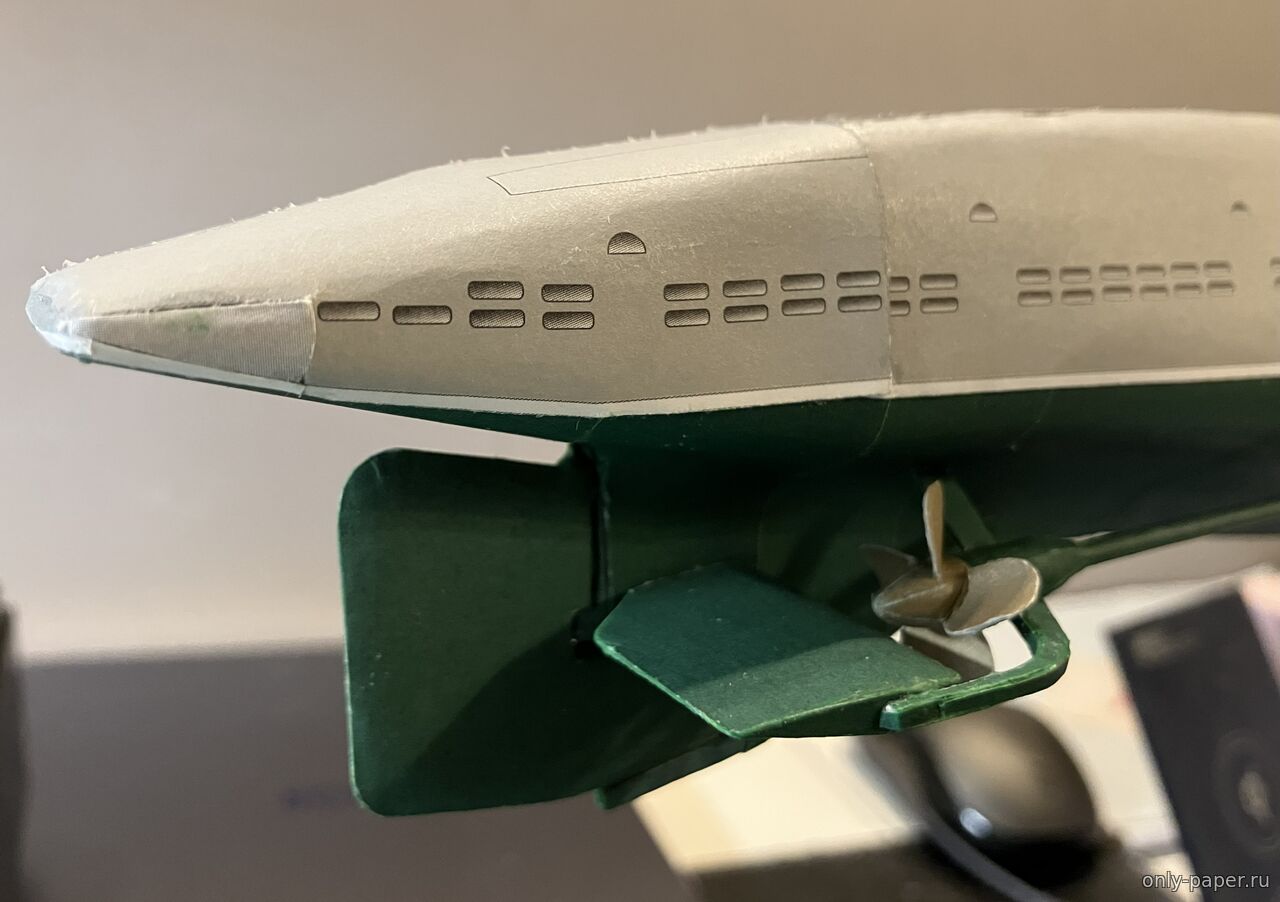

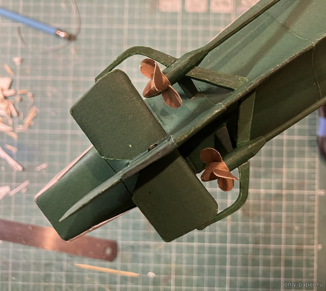

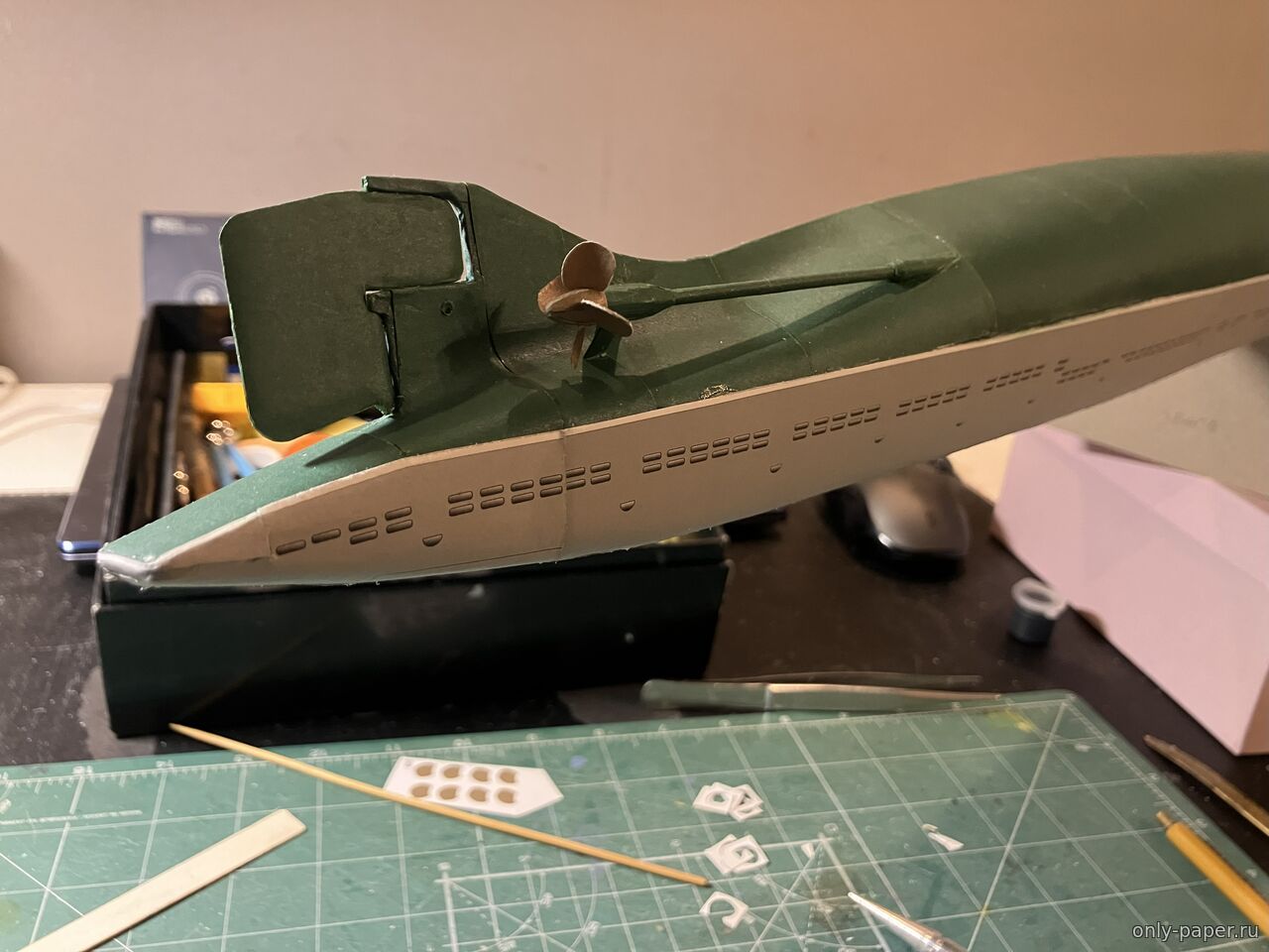

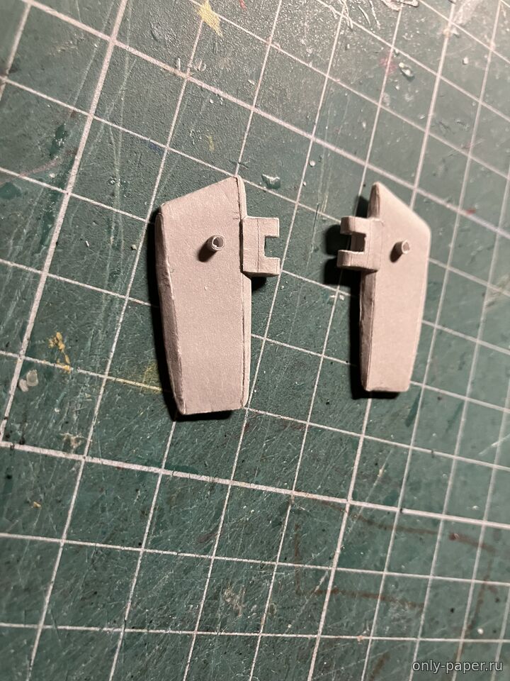

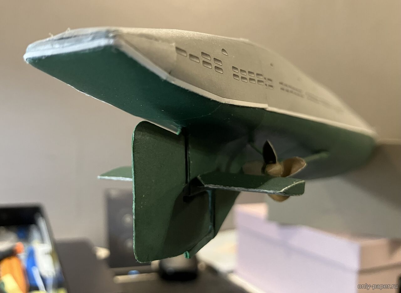

Начал делать винторулевую группу. Руль усилил оточенным пивным картоном.
Дейдвуды свернул на шпажке для шашлычков.
Дейдвудные трубы долго выравнивал по месту, но все равно вышло не идеально. Стыки тонировал жидким акрилом и простым карандашом.
Горизонтальный кронштейн сделал не по плану разработчика, разрезал на две половинки. Ну и известная проблема с тем что выкройки для кронштейна не отзеркалены. Закрыл странный уступ на корме запасом цвета.
И один винт снабдил лопастями, тут все корректно в наборе, слегка блестит даже
Прикрепления: 58780208.jpg (57.3 Kb) · 45956066.jpg (84.7 Kb) · 05921625.jpg (82.2 Kb) · 15559035.jpg (101.2 Kb) · 34269622.jpg (116.0 Kb) · 34218616.jpg (116.6 Kb)
Сообщение отредактировал mmshotin - Понедельник, 10.11.2025, 07:54
mmshotinДата: Воскресенье, 16.11.2025, 06:12 | Сообщение # 10
Сообщений: 188
Репутация: 1089

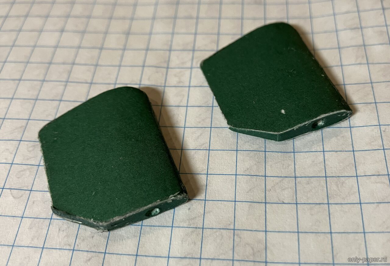

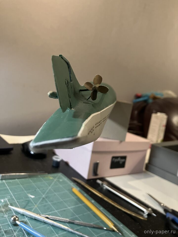

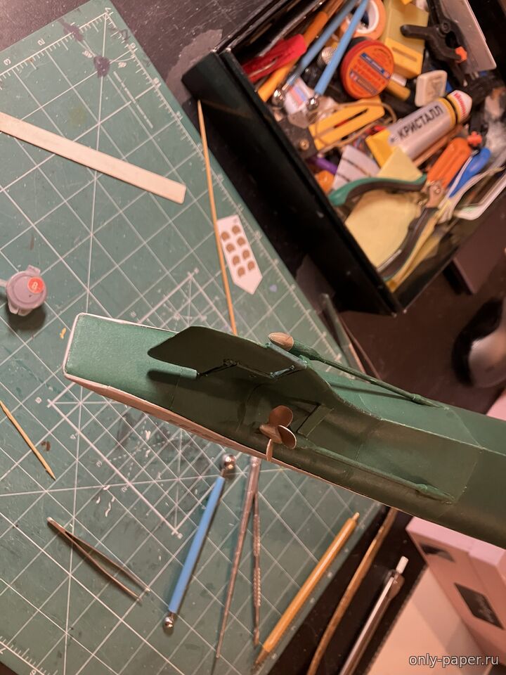

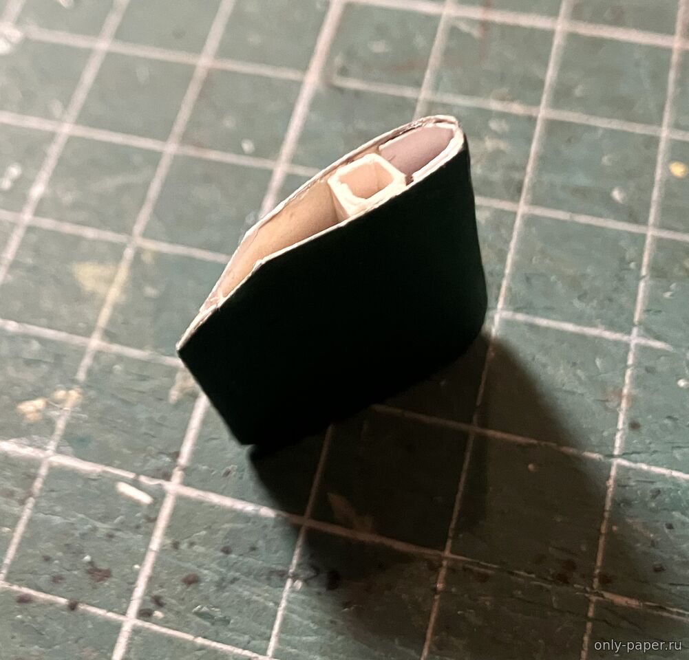

Доделал винты и рули. Рули подклеил на тонкий картон и сделал коробчатую вставку. Клеил на ПВА + момент-кристалл
Смонтировал на зубочистку, закрепил каплей ПВА.
Внешние кронштейны наклеил на пивной картон и отмалковал для острой передней кромки. Обратную сторону закрыл из запаса цвета. Белые стыки отттонировал разведенным акрилом + простой карнадаш
Прикрепления: 93439264.jpg (105.7 Kb) · 09734367.jpg (161.3 Kb) · 29181004.jpg (71.7 Kb) · 21388999.jpg (73.6 Kb) · 43713513.jpg (124.6 Kb) · 14222322.jpg (85.6 Kb)

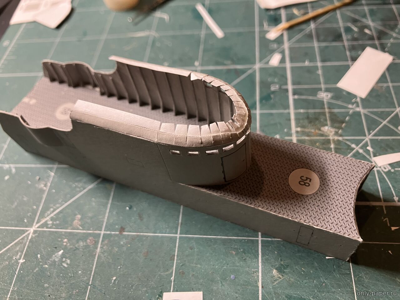

mmshotinДата: Суббота, 03.01.2026, 01:18 | Сообщение # 14
Сообщений: 188
Репутация: 1089

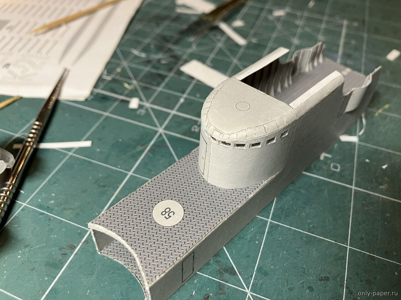

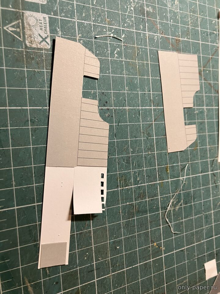

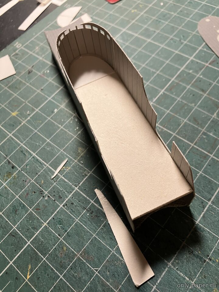

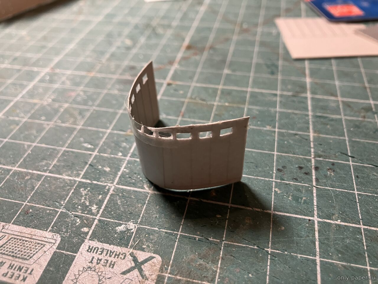

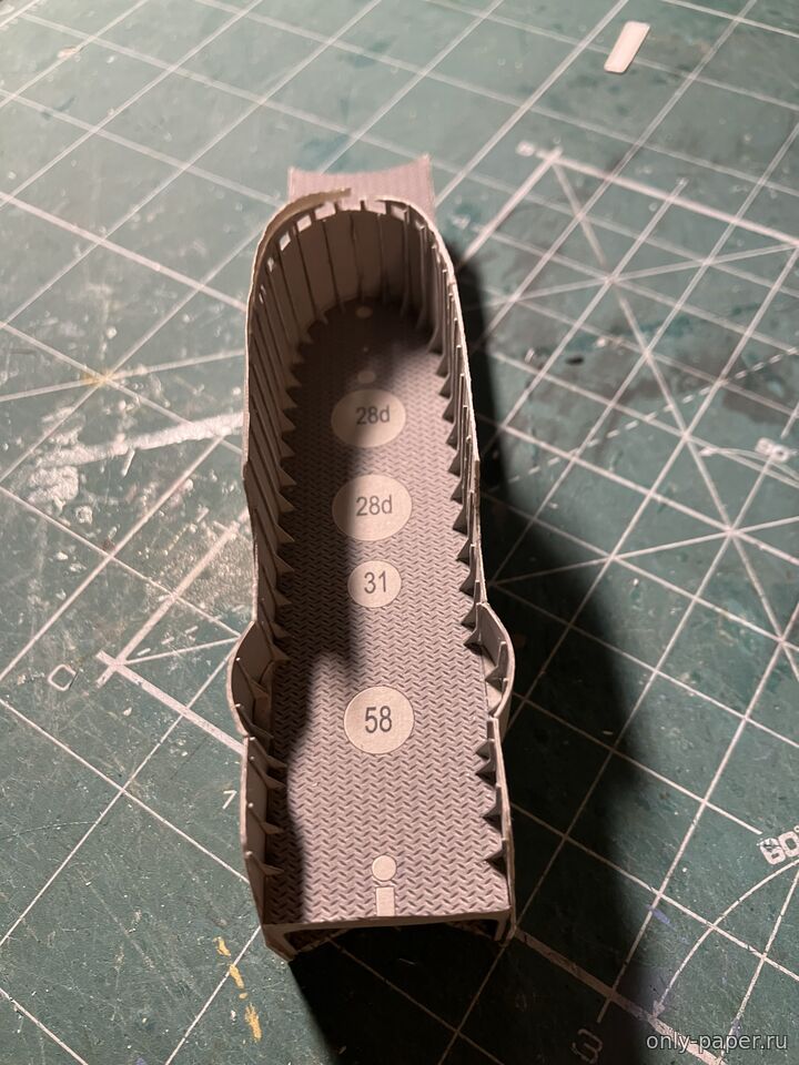

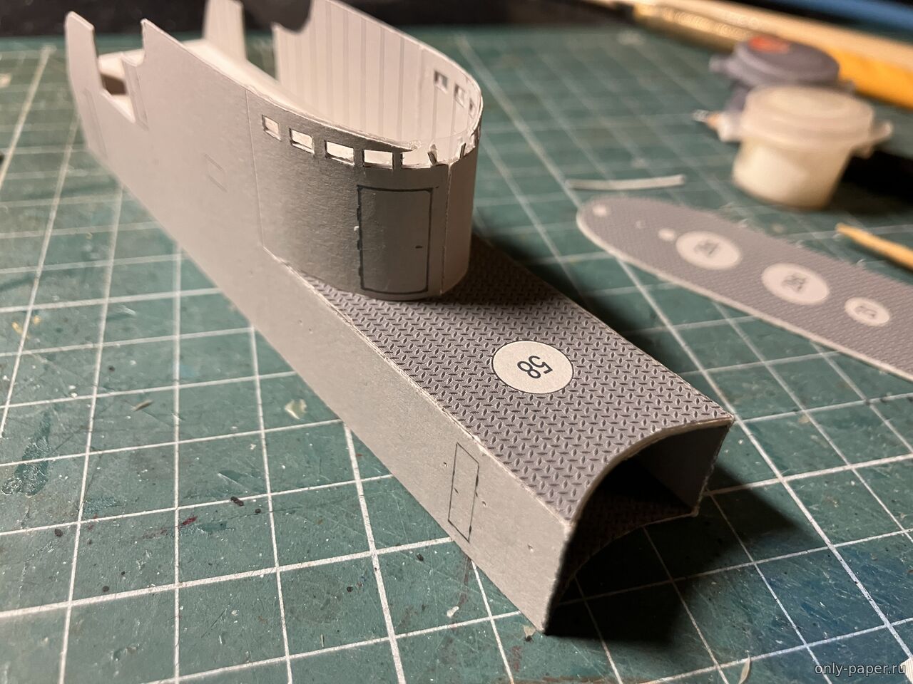

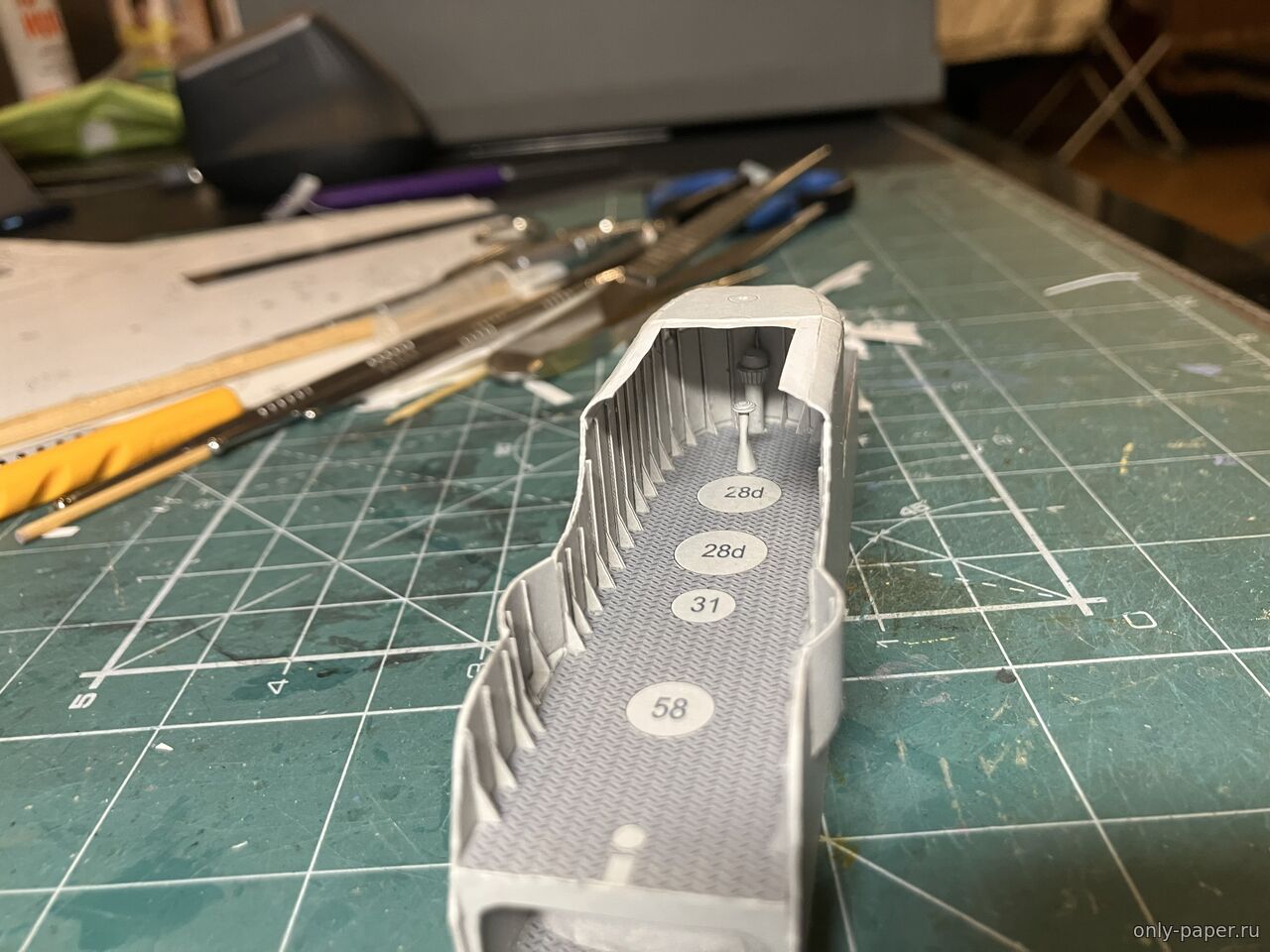

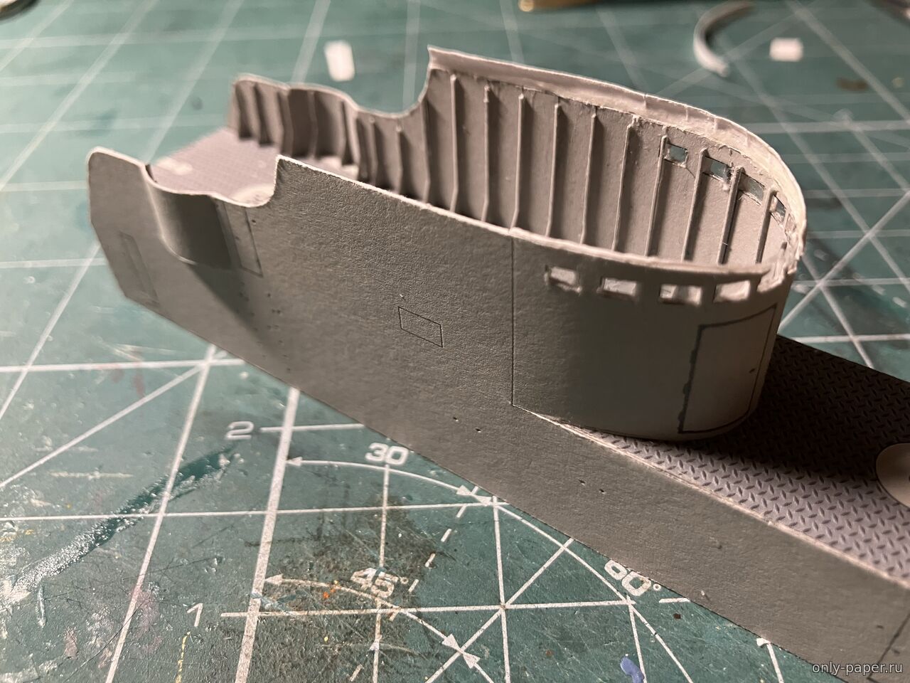

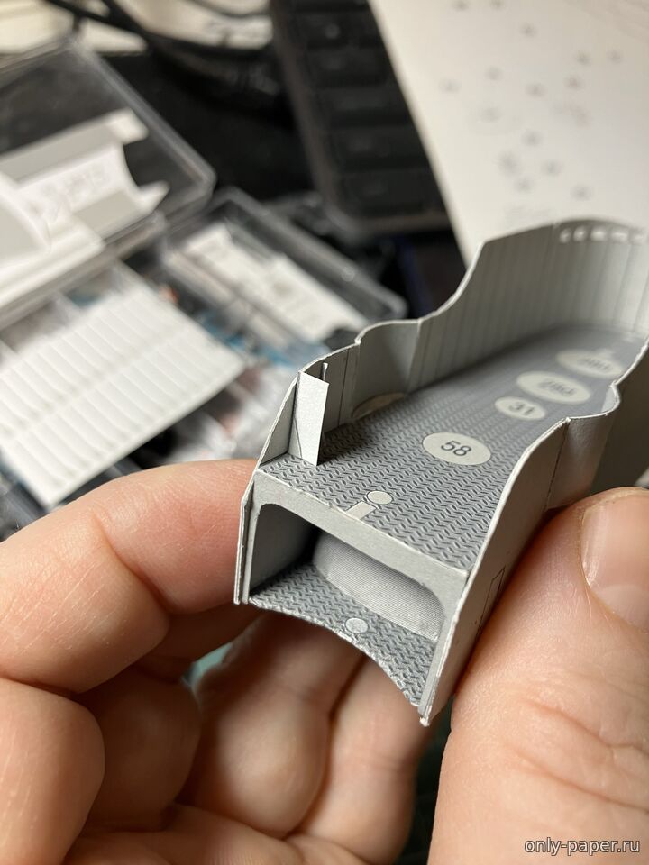

В декабре начал делать рубку. Внутреннюю секцию разрезал на две части, но все равно не до конца компенсировал ошибку разработчика с плохим учетом толщины бумаги.
Снизу добавил имитацию боевого отсека, который усилил конструкцию
Также нарисовал двери рубки по имеющимся фотографиям
Опасался за монтаж ребер жесткости, но в итоге все легко оказалось. Теперь на очереди крыша рубки, довольно гиморный узел
Прикрепления: 05399595.jpg (145.8 Kb) · 18613650.jpg (177.9 Kb) · 34755037.jpg (233.2 Kb) · 98033046.jpg (129.3 Kb) · 86408678.jpg (183.5 Kb) · 03628329.jpg (76.5 Kb) · 40396625.jpg (108.3 Kb) · 43301623.jpg (123.0 Kb) · 53177112.jpg (190.8 Kb)
