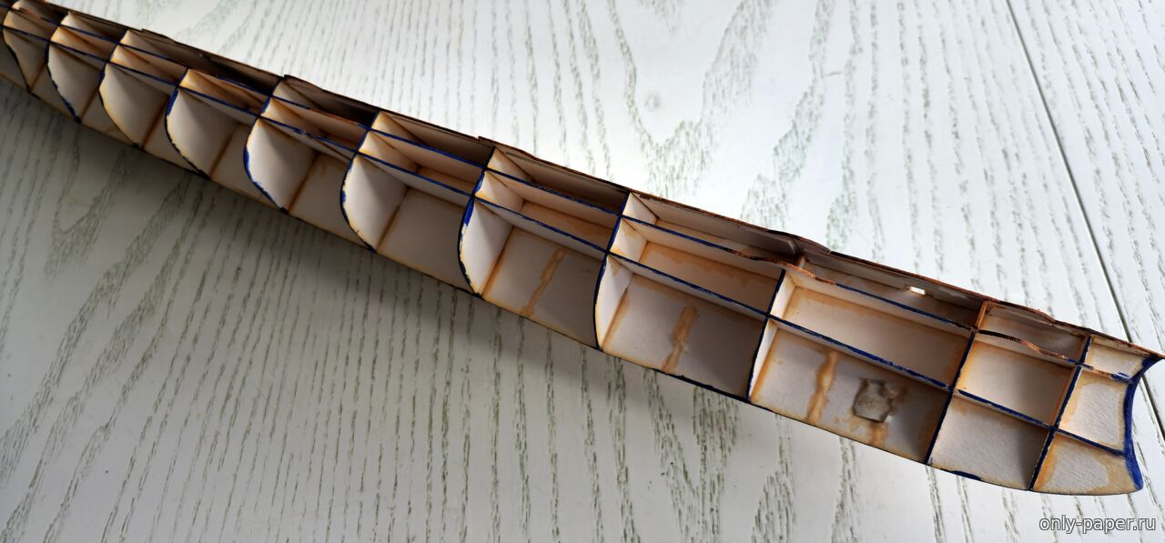

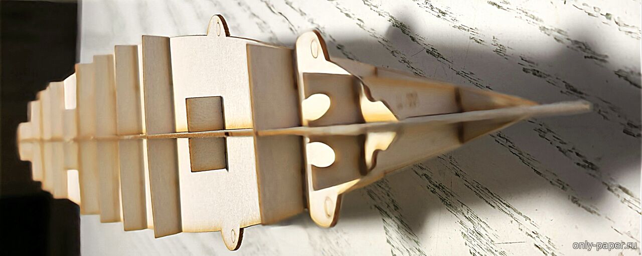

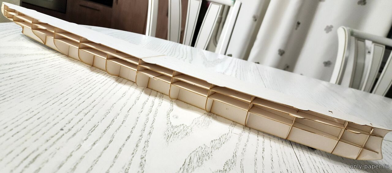

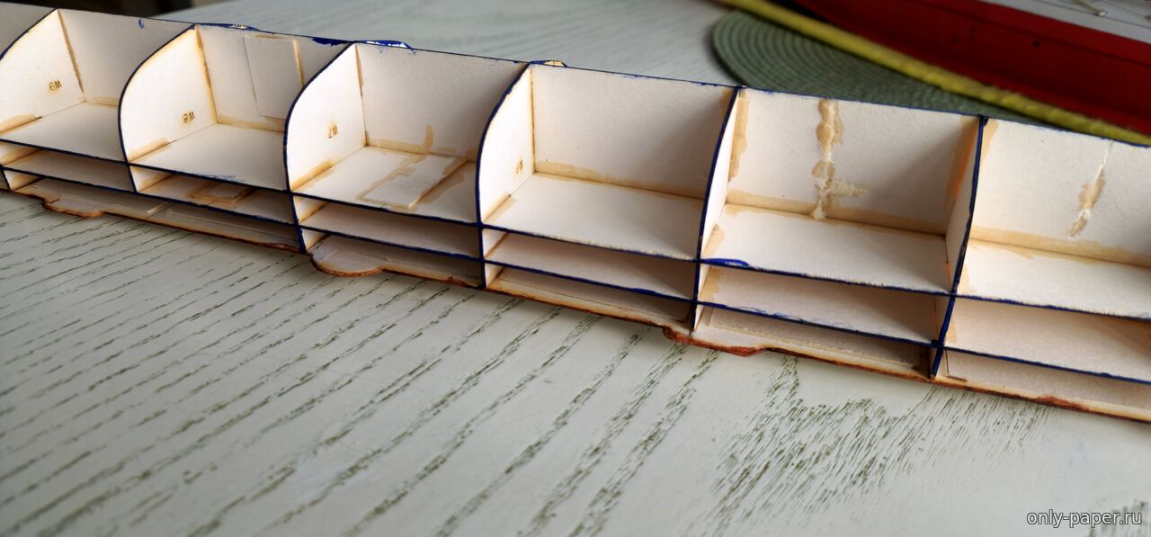

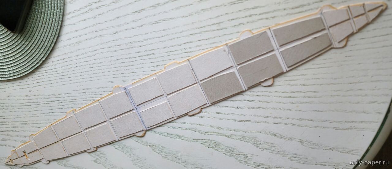

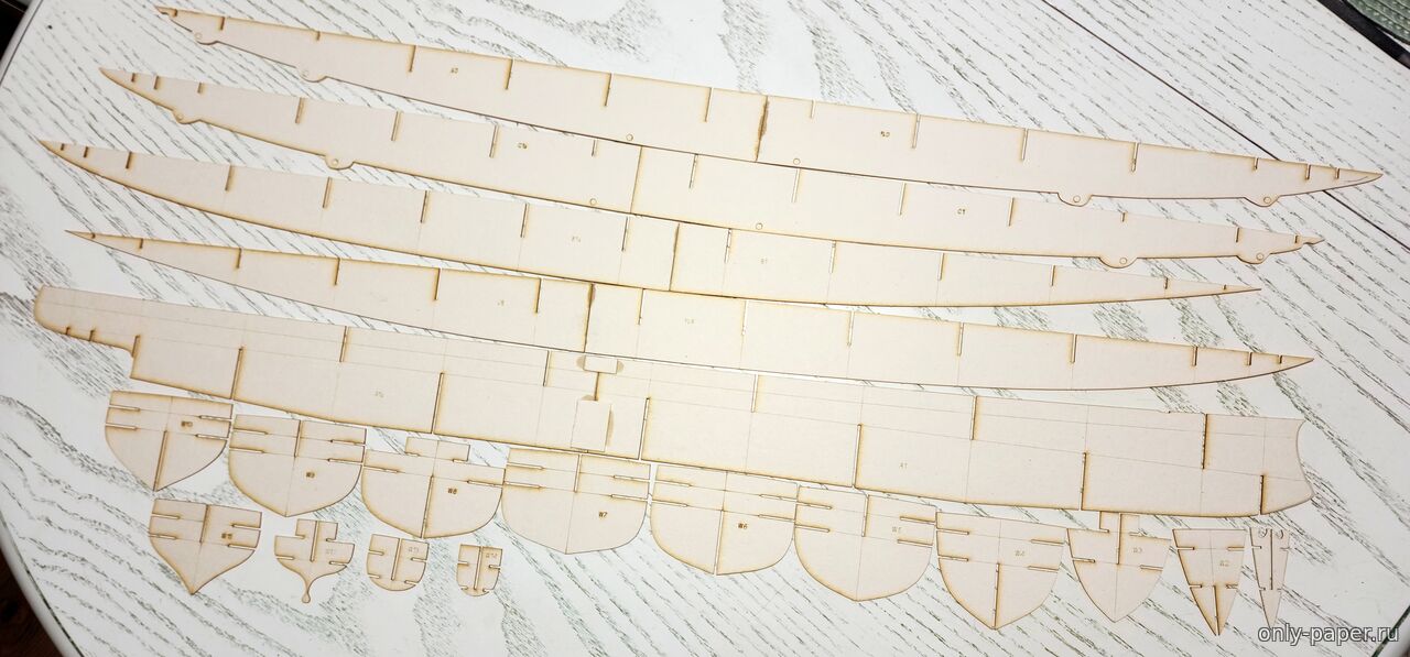

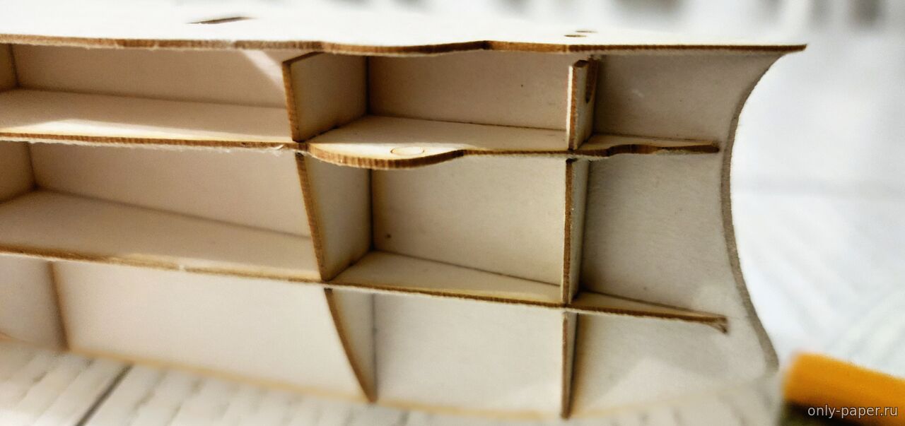

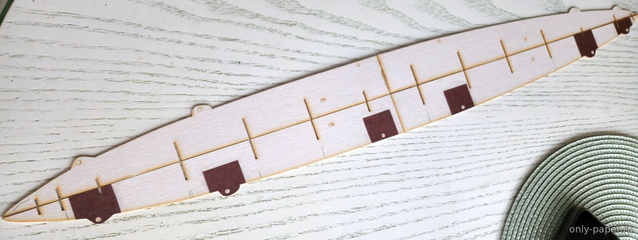

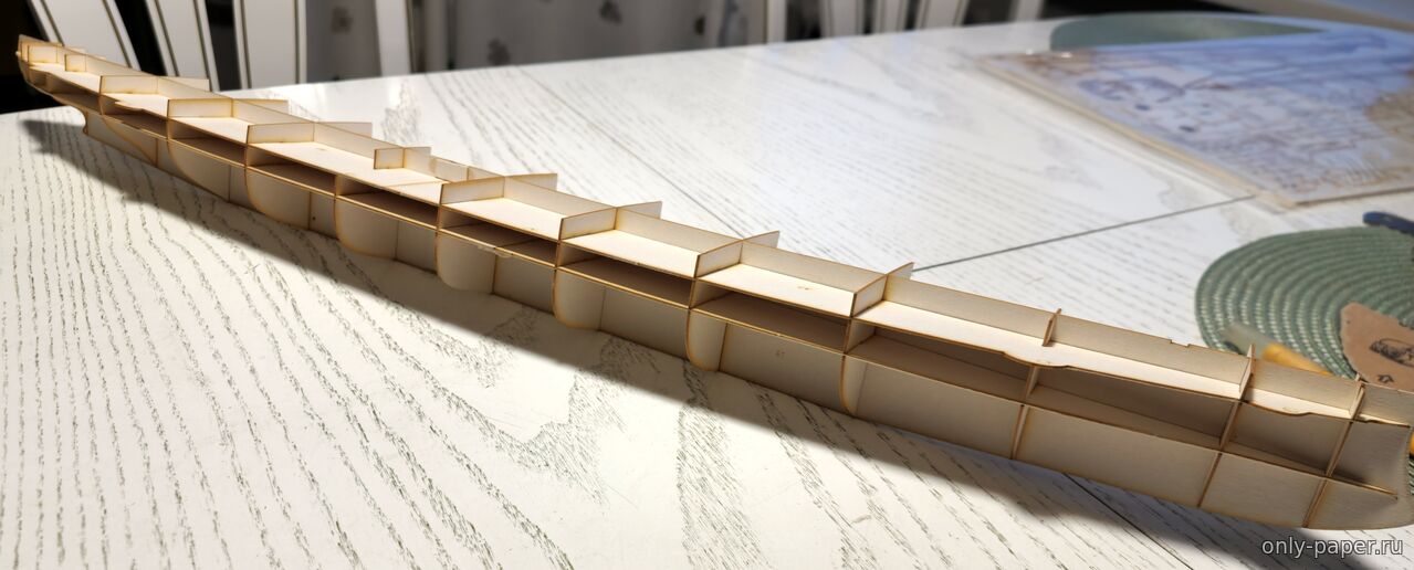

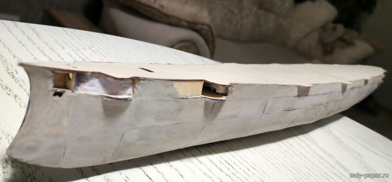

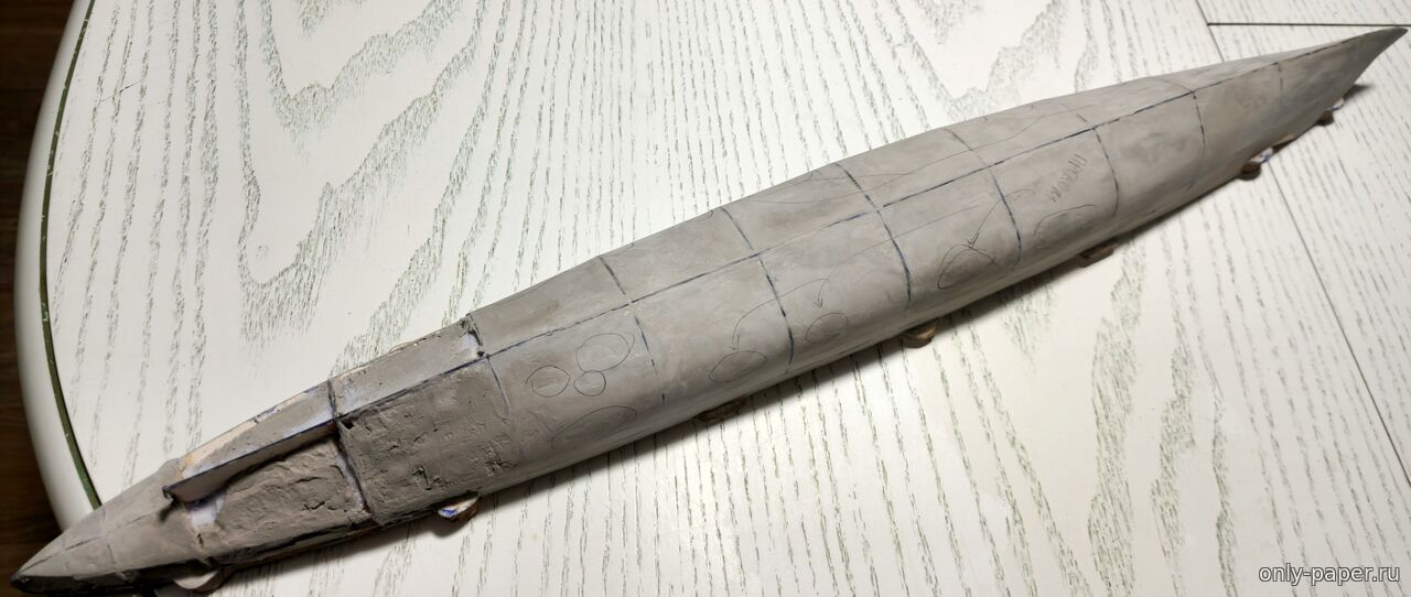

Приветствую всех.

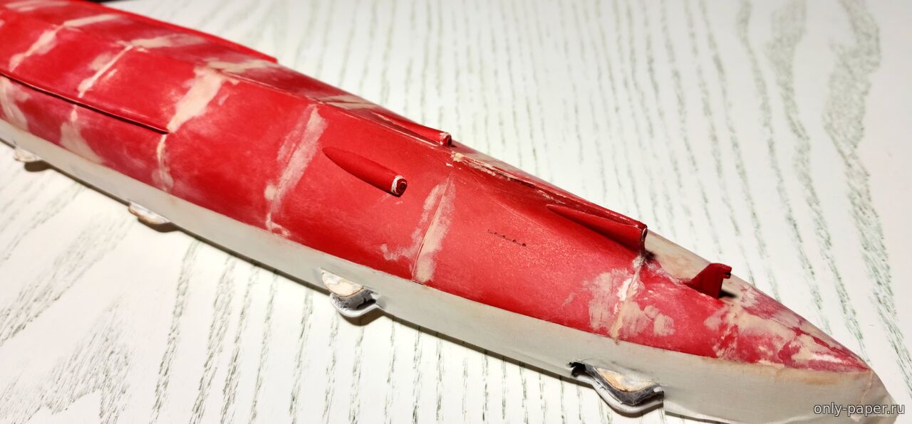

После сборки ПОБЕДы решил взяться за Аскольда. Давно я смотрел на него и вот дозрел. Облжившись резками,травлом и фото, приступил. Надеюсь что перерывы будут минимальны.
И так поехали.
Взял резку ,покрасил торцы, собрал насухо. Верхнюю палубу дополнительно усилился картоном, чтобы уйти от прорисовка. Правый борт будет с открытыми портами, левый с закрытыми. Корпус заполню пенопластом и зашпаклюю.
Продолжение следует
Прикрепления: 26235874.jpg (122.4 Kb) · 63341432.jpg (92.7 Kb) · 49385998.jpg (83.6 Kb) · 39037025.jpg (66.6 Kb) · 87658894.jpg (102.8 Kb) · 65321660.jpg (101.2 Kb) · 32906627.jpg (104.1 Kb) · 17406060.jpg (77.1 Kb) · 01604336.jpg (110.3 Kb) · 00544062.jpg (104.7 Kb)

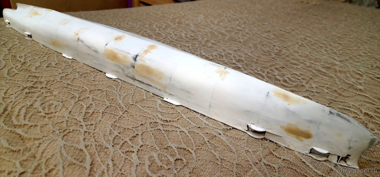

hamДата: Четверг, 17.09.2026, 19:41 | Сообщение # 2
Сообщений: 209
Репутация: 407

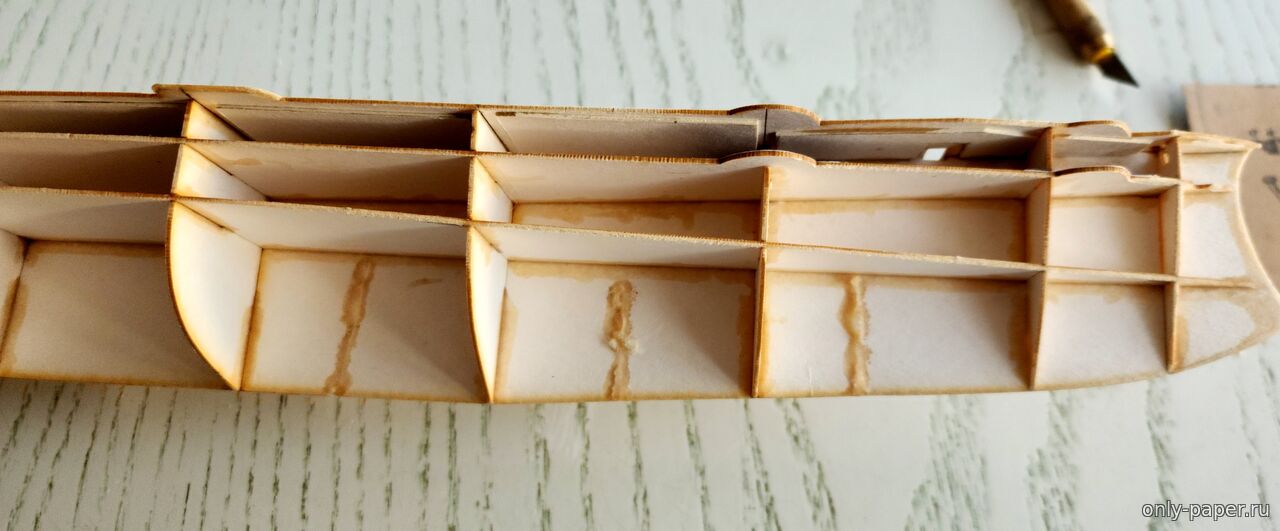

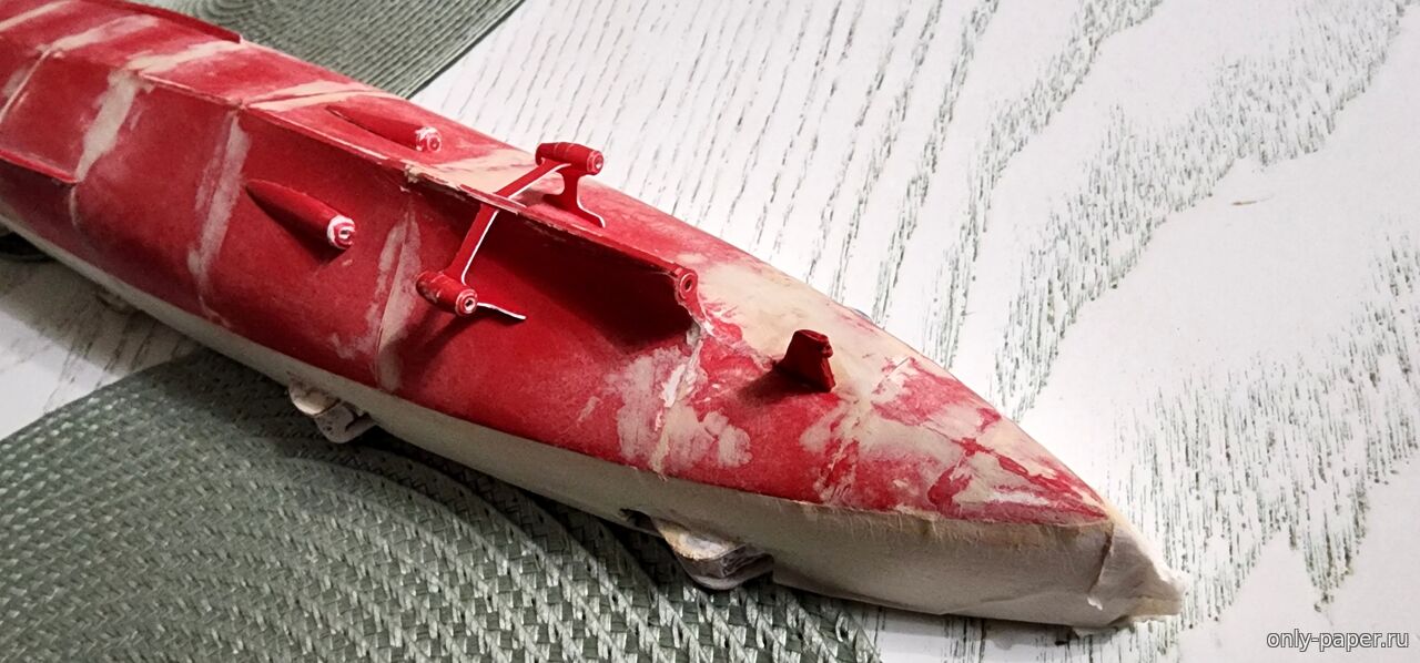

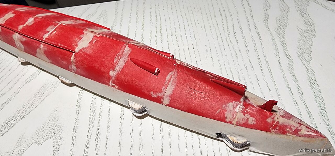

Приветствую всех.
Двигаюсь дале.
Шпаклевные работы в разгаре.
Продолжение следует
Прикрепления: 15920080.jpg (103.7 Kb) · 80756535.jpg (74.5 Kb) · 36012806.jpg (57.7 Kb) · 49770034.jpg (68.6 Kb) · 23476414.jpg (85.7 Kb) · 48183504.jpg (100.4 Kb)

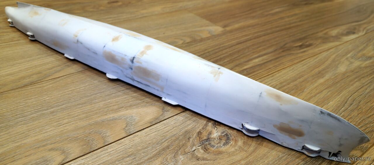

hamДата: Суббота, 19.09.2026, 22:44 | Сообщение # 3
Сообщений: 209
Репутация: 407
Приветствую всех
Продолжаю работу по корпусу
Прикрепления: 74387655.jpg (136.1 Kb) · 65056072.jpg (147.9 Kb) · 44701446.jpg (106.1 Kb) · 35641461.jpg (91.4 Kb) · 66999230.jpg (147.6 Kb)

hamДата: Воскресенье, 20.09.2026, 03:33 | Сообщение # 4
Сообщений: 209
Репутация: 407

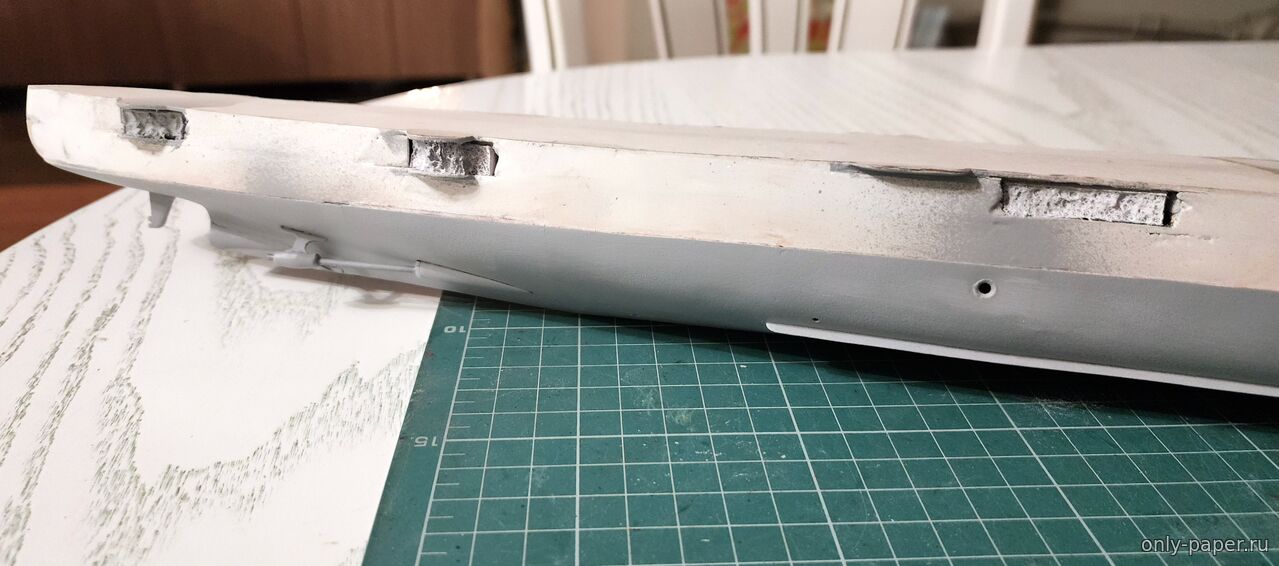

Приветствую всех.
Заканчиваю с предварительной шпатлевкой и начинаю оклеивать подводную часть. Всетаки резка экономит кучу времени, лезвия и сил.

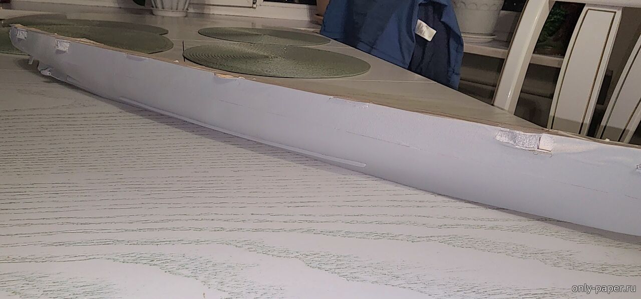

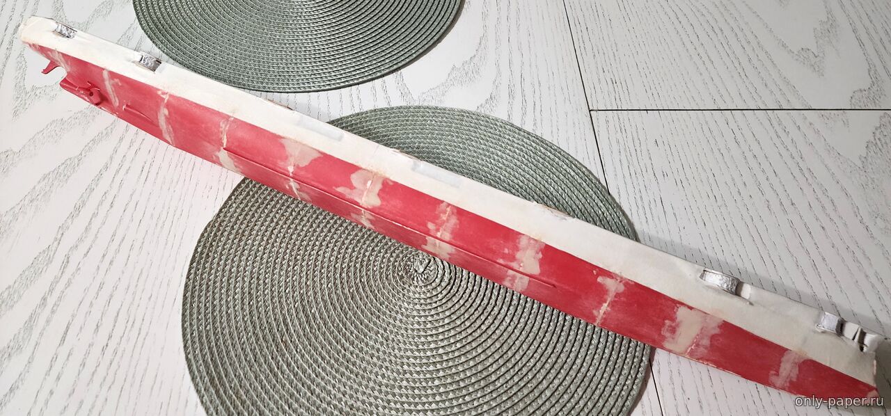

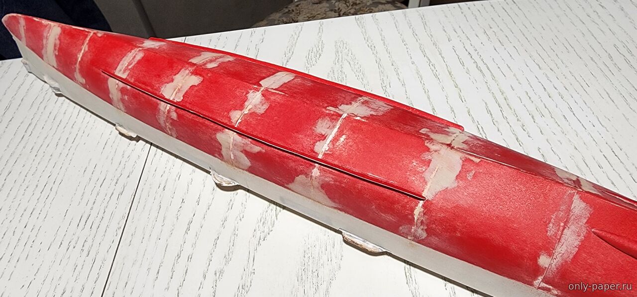

hamДата: Воскресенье, 20.09.2026, 15:56 | Сообщение # 5
Сообщений: 209
Репутация: 407

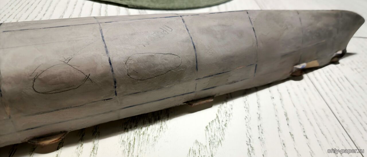

Приветствую всех.

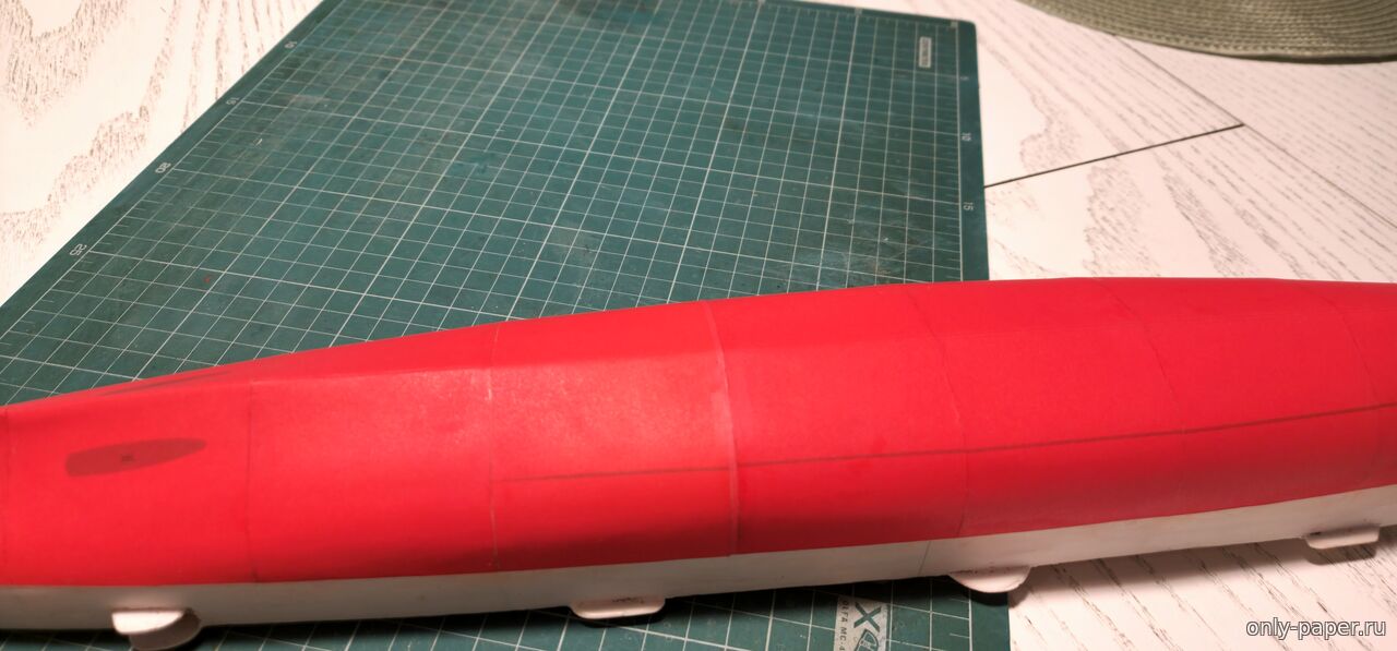

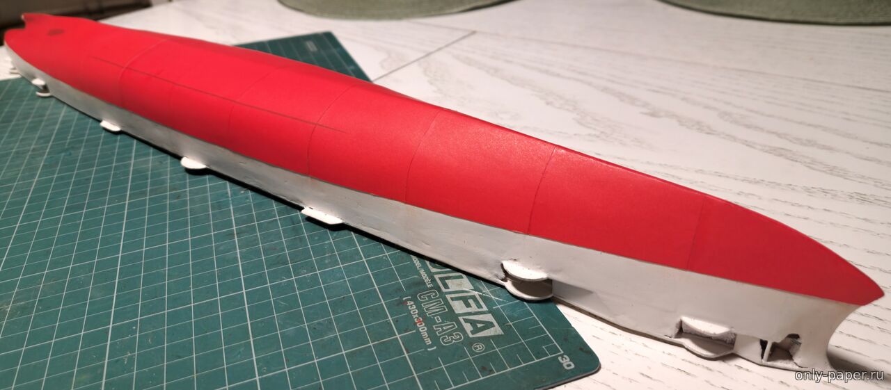

Оклеил подводную часть. Результат так себе(. Пришлось делать вставку в 2мм. Возможно это мой косяк. Ну угадал с толщиной шпатлевки, а возможно не сделал то, что делал всегда. Не сверил резку с журналом. В общем буду думать, а пока займусь стыками и потом под грунт
Продолжение следует
Прикрепления: 89408187.jpg (84.0 Kb) · 74079784.jpg (91.4 Kb) · 78701492.jpg (101.5 Kb) · 57346697.jpg (86.0 Kb)
Сообщение отредактировал ham - Воскресенье, 20.09.2026, 16:00

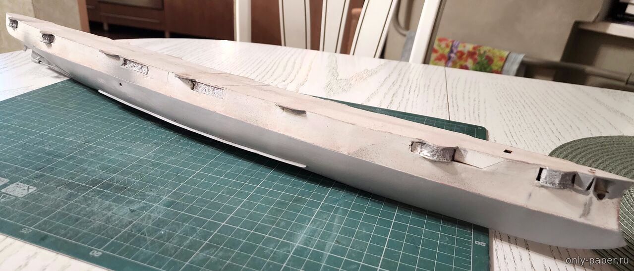

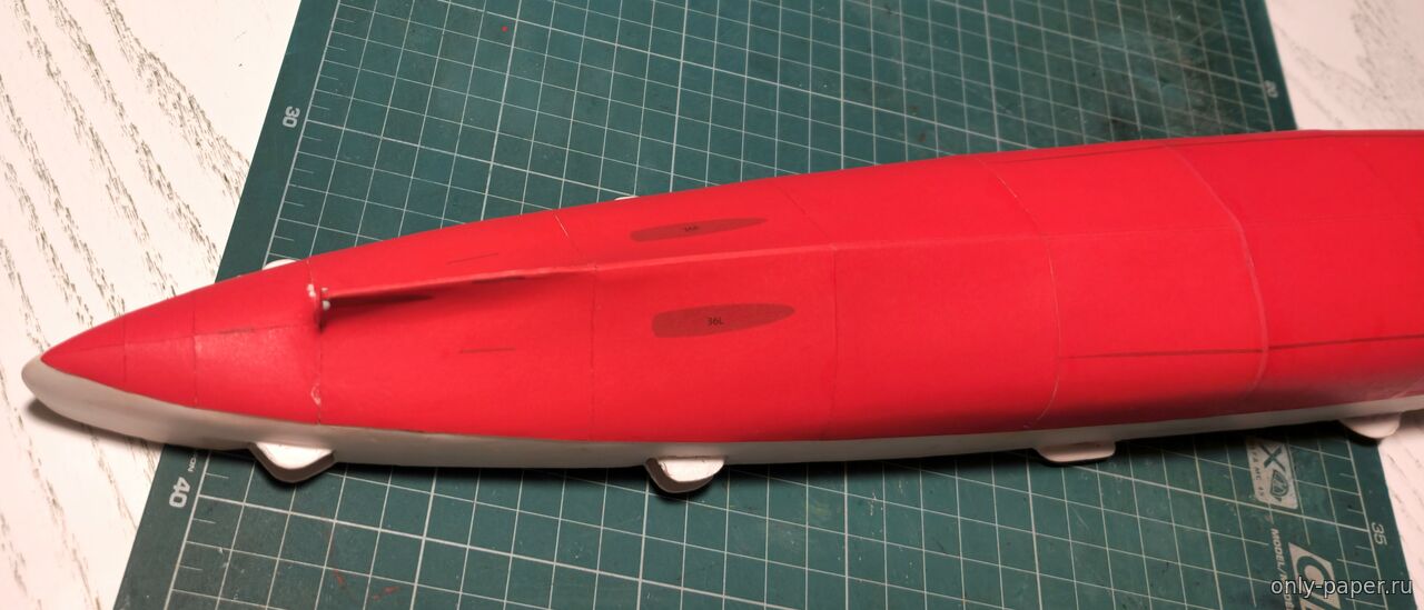

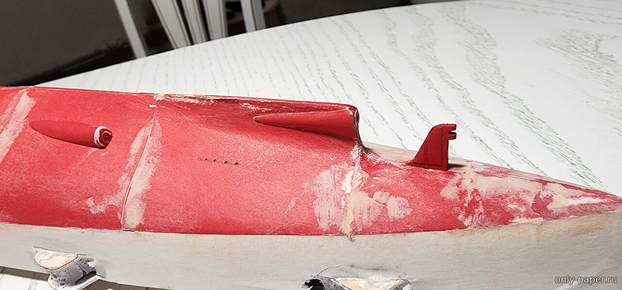

hamДата: Среда, 23.09.2026, 03:37 | Сообщение # 6
Сообщений: 209
Репутация: 407
Приветствую всех.
Продолжаю корпус
Продолжение следует
Прикрепления: 50453234.jpg (94.0 Kb) · 20970021.jpg (148.2 Kb) · 87930396.jpg (134.6 Kb) · 56025544.jpg (153.3 Kb) · 50656204.jpg (137.1 Kb) · 97660762.jpg (202.5 Kb)

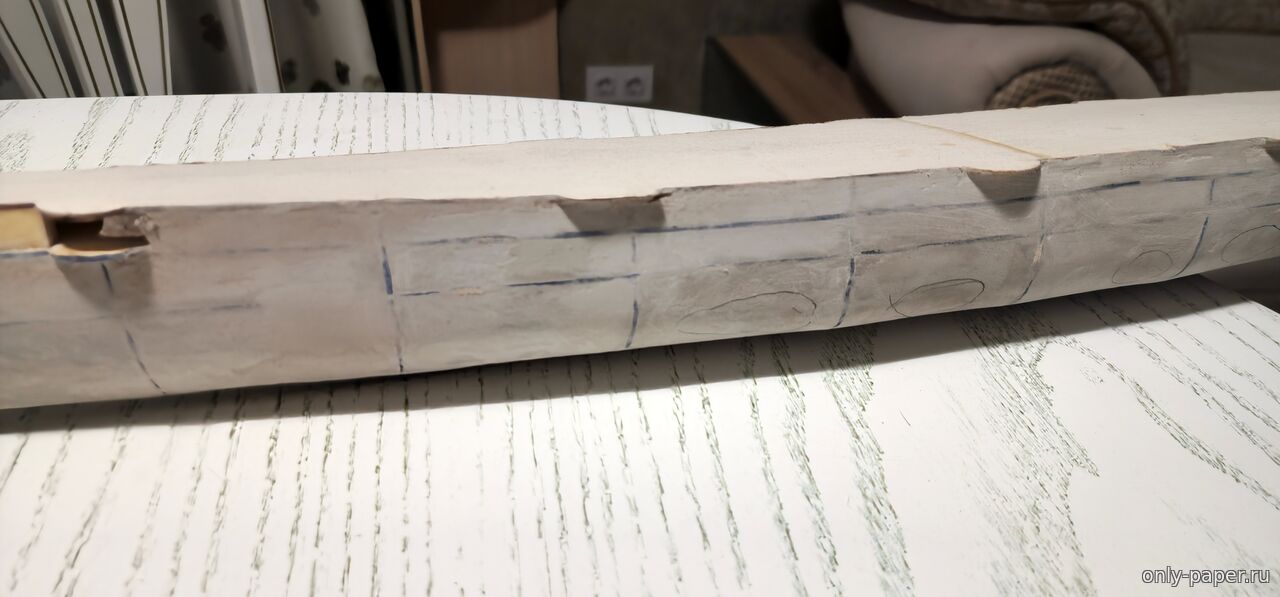

vov4ik_zverДата: Среда, 23.09.2026, 17:37 | Сообщение # 7
Сообщений: 2407
Репутация: 1757
Награды: 10
ham, а по моему норм было.
Покраска не самая лучшая идея, но хозяин-барин.

hamДата: Среда, 23.09.2026, 21:26 | Сообщение # 8
Сообщений: 209
Репутация: 407
Каждый раз пробую не красить ....и крашу). Немогу принять бумагу на днище). Вот думаю про борта. Меня не устроили стыки в корме и вставка в 2 мм раздражает
vov4ik_zverДата: Четверг, 24.09.2026, 01:01 | Сообщение # 9
Сообщений: 2407
Репутация: 1757
Награды: 10
Цитата ham ()
Немогу принять бумагу на днище)тогда философский вопрос,-а на кой ваще обклеивать днище?
Болван получился отличный, вывел бы его шпаклёвкой в ноль как яичко, и под грунт. Меньше операций и нервотрёпки.

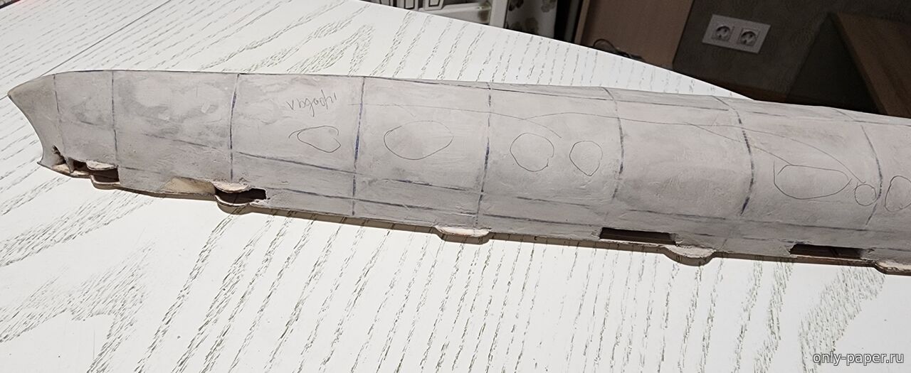

hamДата: Четверг, 24.09.2026, 02:25 | Сообщение # 10
Сообщений: 209
Репутация: 407
И так тоже делал.
Но пришёл к этому способу. Не устраивала ступенька между бортом и днищем).
В телегу не лягу и так не пойду))
Сообщение отредактировал ham - Четверг, 24.09.2026, 02:34

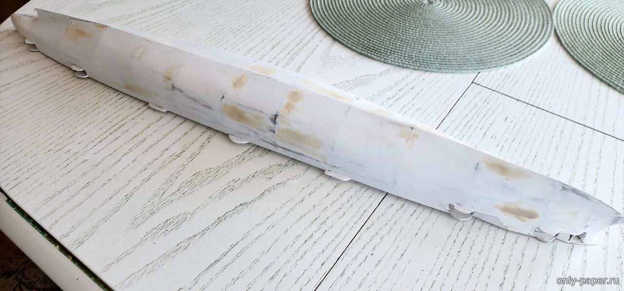

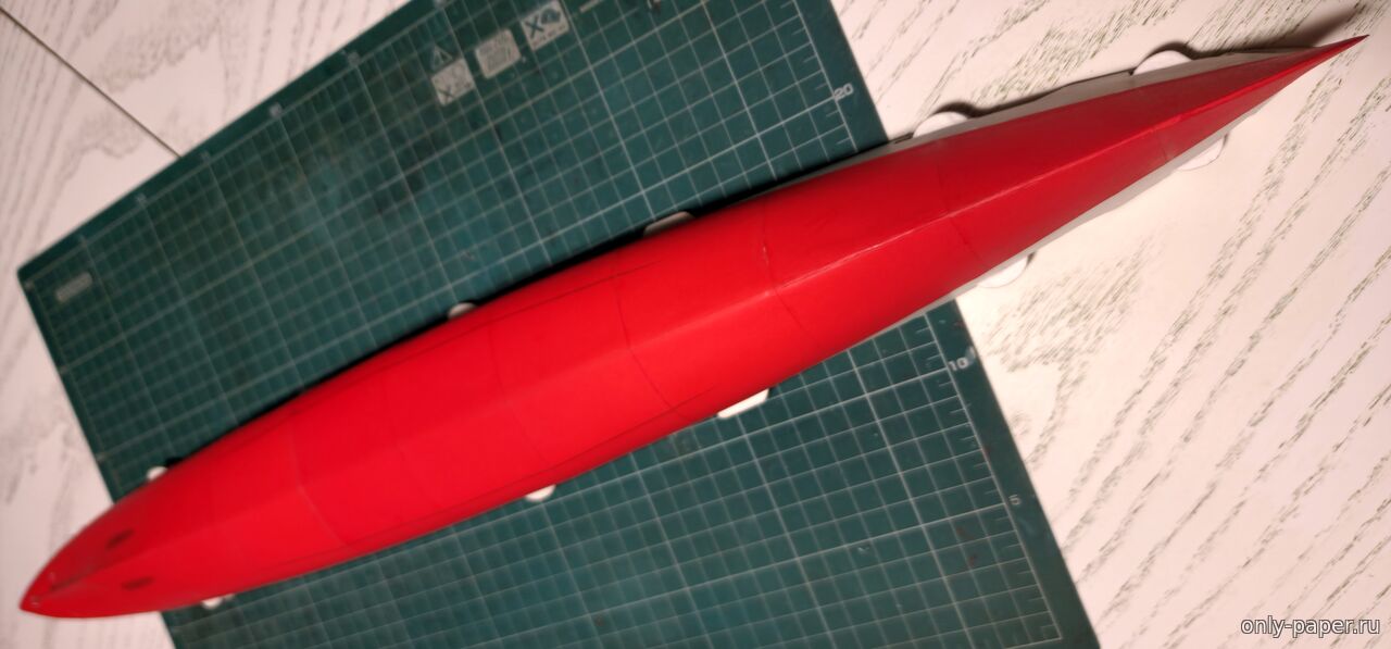

hamДата: Понедельник, 28.09.2026, 02:44 | Сообщение # 11
Сообщений: 209
Репутация: 407

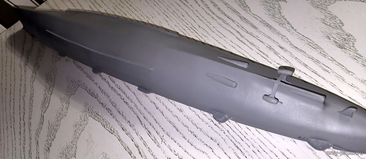

Приветствую всех

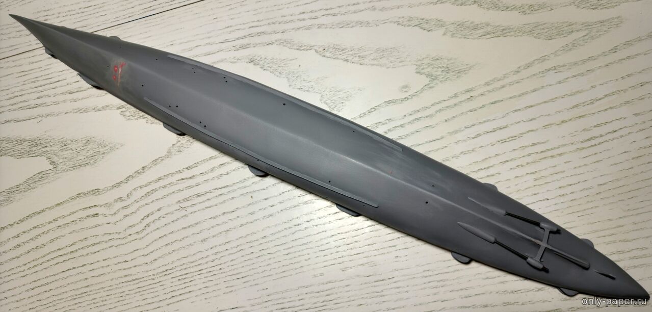

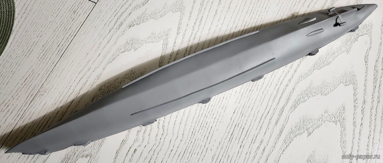

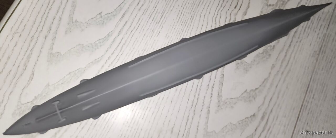

Покрыл грунтом в первом приближении.
Результат на фото
Продолжение следует.
Прикрепления: 37939561.jpg (138.4 Kb) · 15823405.jpg (131.8 Kb) · 27186345.jpg (154.0 Kb) · 18254657.jpg (62.7 Kb)
фоксДата: Понедельник, 28.09.2026, 03:30 | Сообщение # 12
Сообщений: 1404
Репутация: 440
ham, зачем так над собой измываться,года один хрен все рёбра видно. ну хозяин барин. надо деревом тогда набивать. будет идеальный болван. а потом стеклоткань. или сразу на 3Д принтере.так то же можно. не,ну правда,зачем так издеваться то над собой и бумагой?
Сообщение отредактировал фокс - Понедельник, 28.09.2026, 03:33
hamДата: Понедельник, 28.09.2026, 16:25 | Сообщение # 13
Сообщений: 209
Репутация: 407
Так поэтому и загрунтовал чтобы ребра увидеть. Сейчас буду ровнять

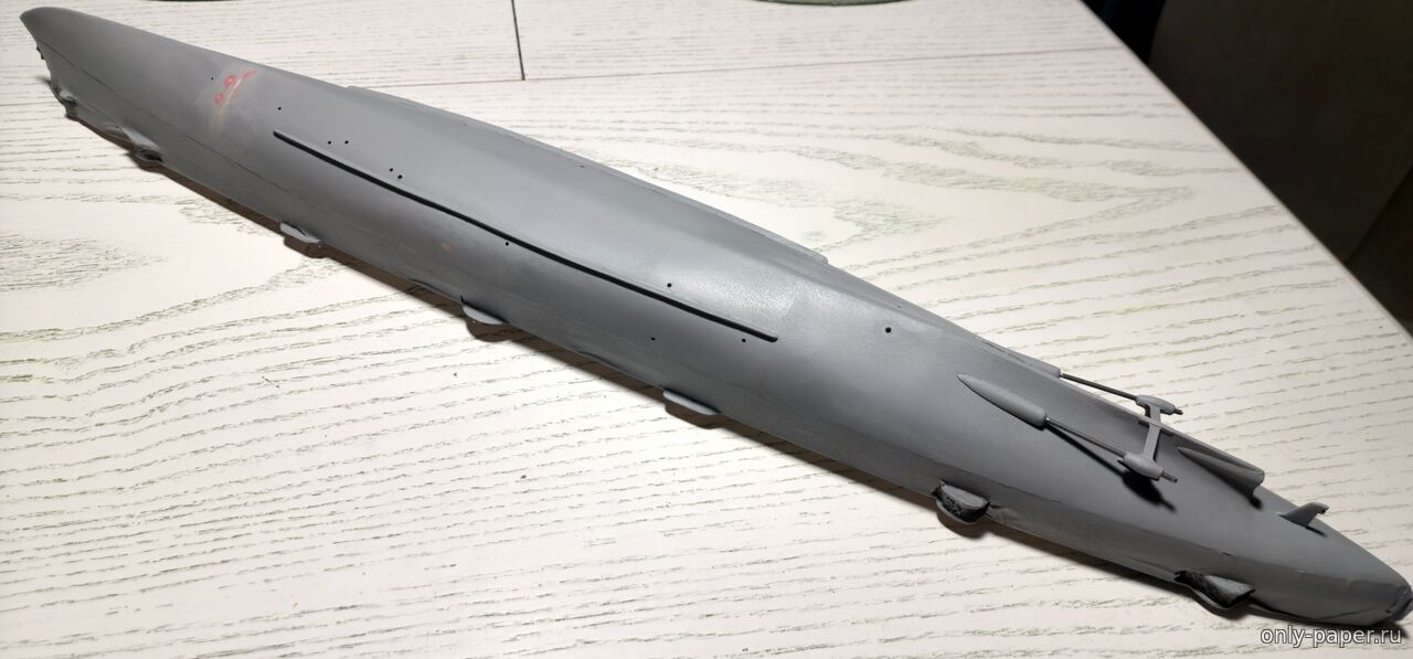

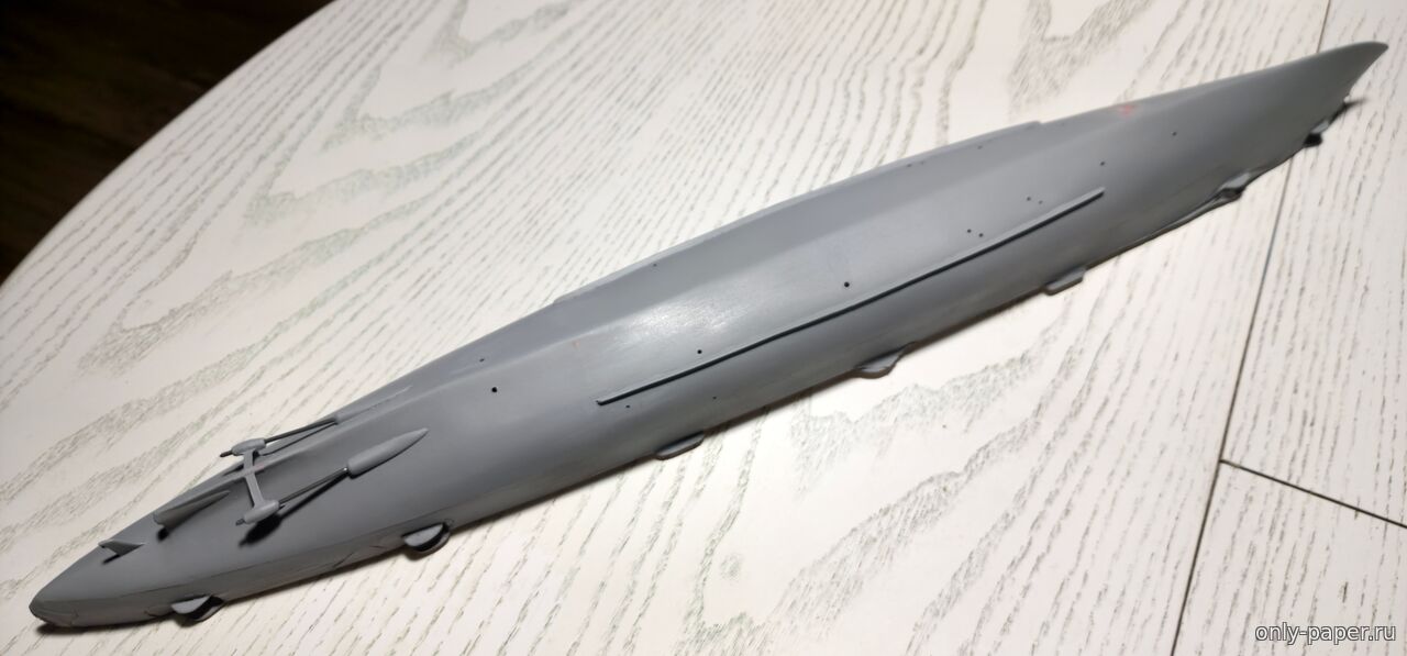

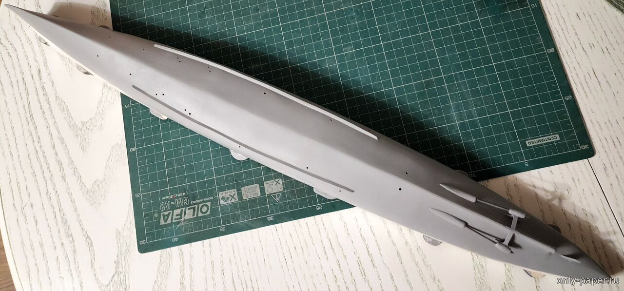

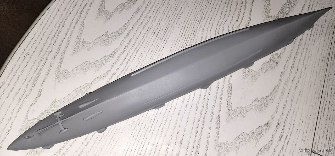

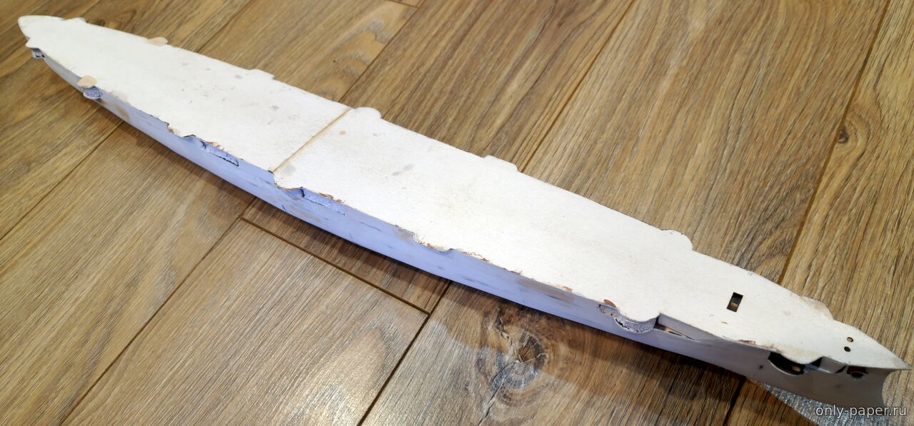

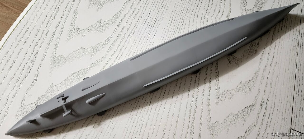

hamДата: Вторник, 06.10.2026, 19:04 | Сообщение # 14
Сообщений: 209
Репутация: 407
Добрый день

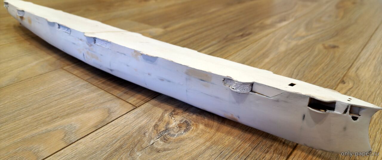

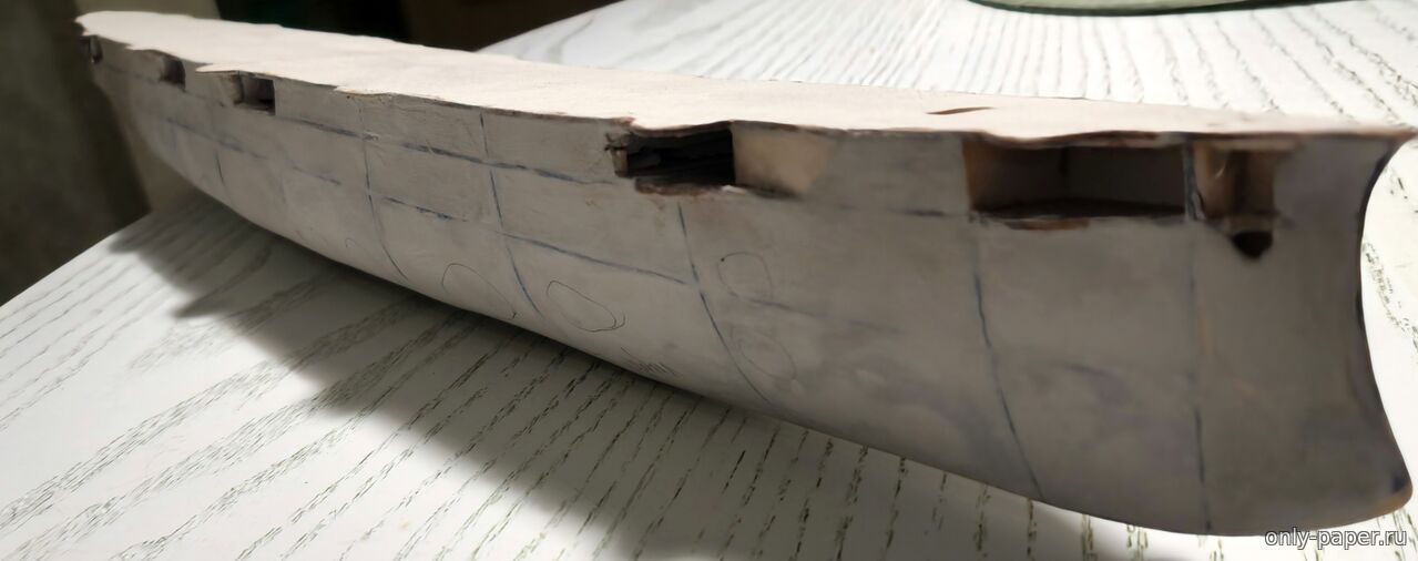

Продолжаю работы по корпусу. Вышел на финиш и встал.
Начал прикидывать борта и...
Нехватает почти 2 мм бортами. Палуба не совпадает. Начал выяснять и у умных людей вычитал, что резка кривая. А виноват сам. Сам нарушил свое написанное правило. Всегда сравнивай резку с журналом((((.
Вот теперь сижу смотрю и думаю как двигаться дальше.
Продолжение следует...
Прикрепления: 75329244.jpg (109.6 Kb) · 36490687.jpg (126.0 Kb) · 49320193.jpg (111.3 Kb) · 71216916.jpg (86.1 Kb) · 98243473.jpg (100.6 Kb)
