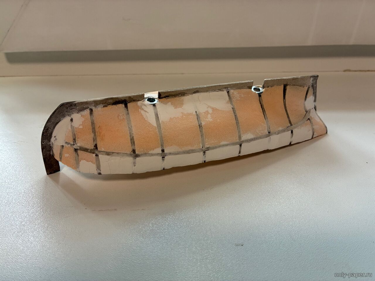

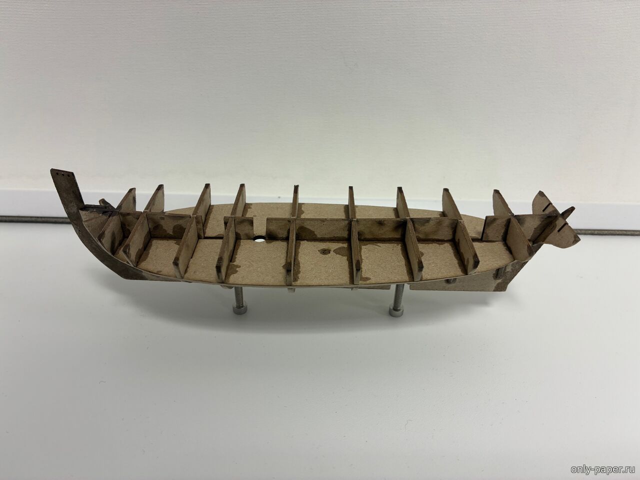

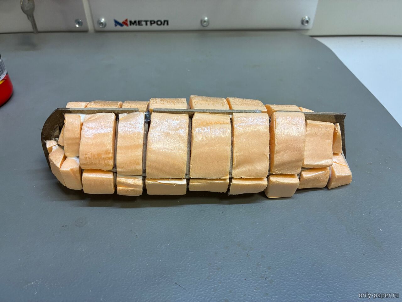

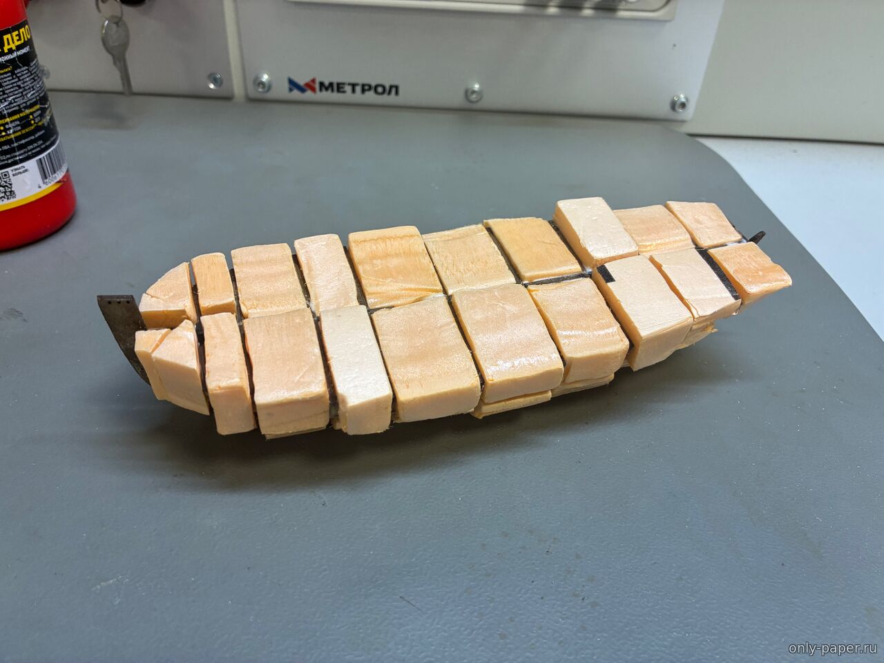

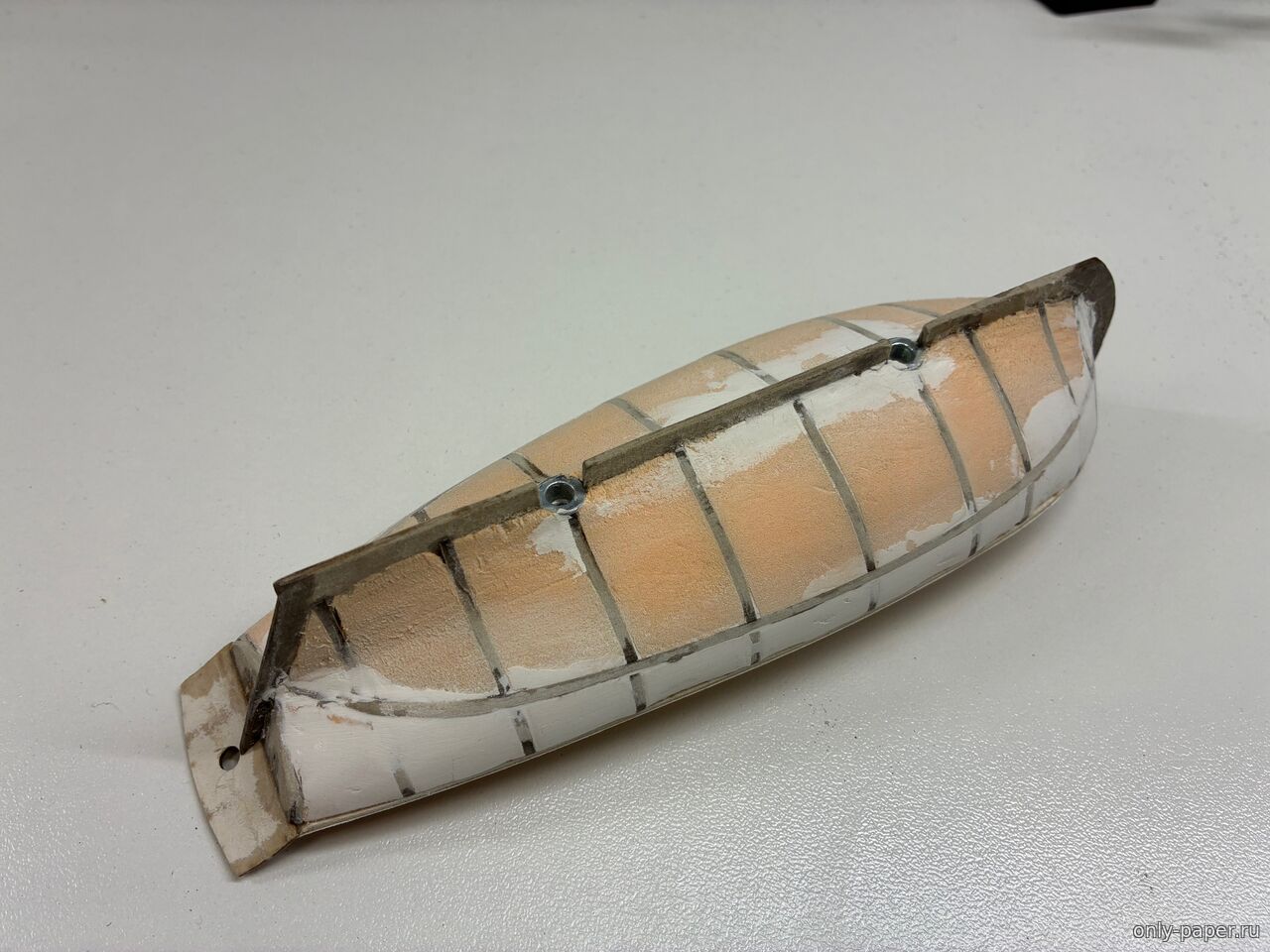

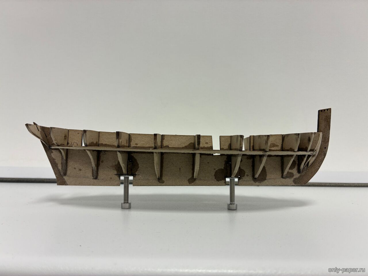

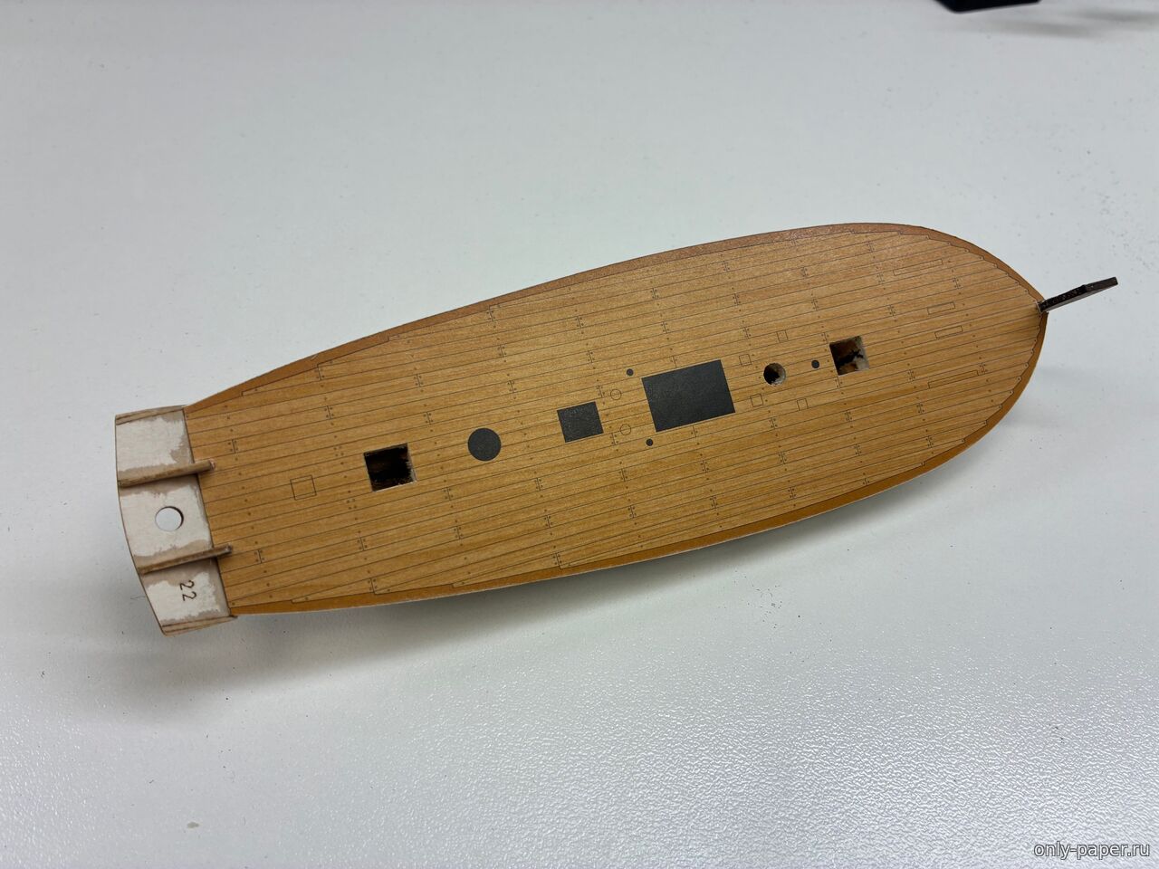

Всем доброго дня! Хочу представить свою сборку тендера «Поспешный», на форуме уже собирали, посмотрим что получится.
В наличии резка, и выкройки
Из истории, заложен 18 марта 1845 года, с 9 сентября 1845 года, корабль входил в состав Черноморского флота, первый командир лейтенант Бутаков Григорий Иванович, будущий адмирал, герой обороны Севастополя. Командуя кораблем Бутаков составил лоцию Черного моря, за что был произведен в капитан-лейтенанты (самое красивое военно-морское звание) и награжден орденом Святой Анны 3-й степени. Под командованием лейтенанта Асланбегова А.Б. участвовал в Крымской войне, прикрывая огнем высадки морского десанта, выполняя дозорную службу. При оставлении города русскими войсками, был затоплен в бухте Севастополя, 27 августа 1855 года.
И так, начнем. Сегодня собран корпус, забит пеноплексом, зашпаклеван и ошкурен.

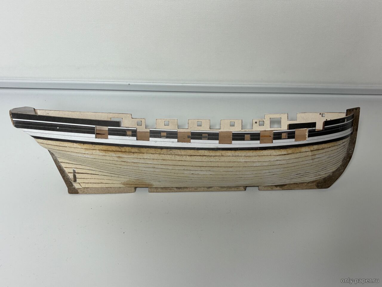

B@rm@leyДата: Понедельник, 28.09.2026, 16:53 | Сообщение # 2
Сообщений: 123
Репутация: 494

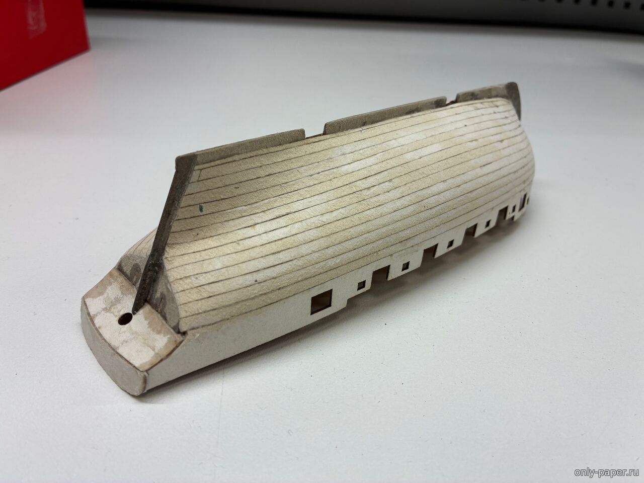

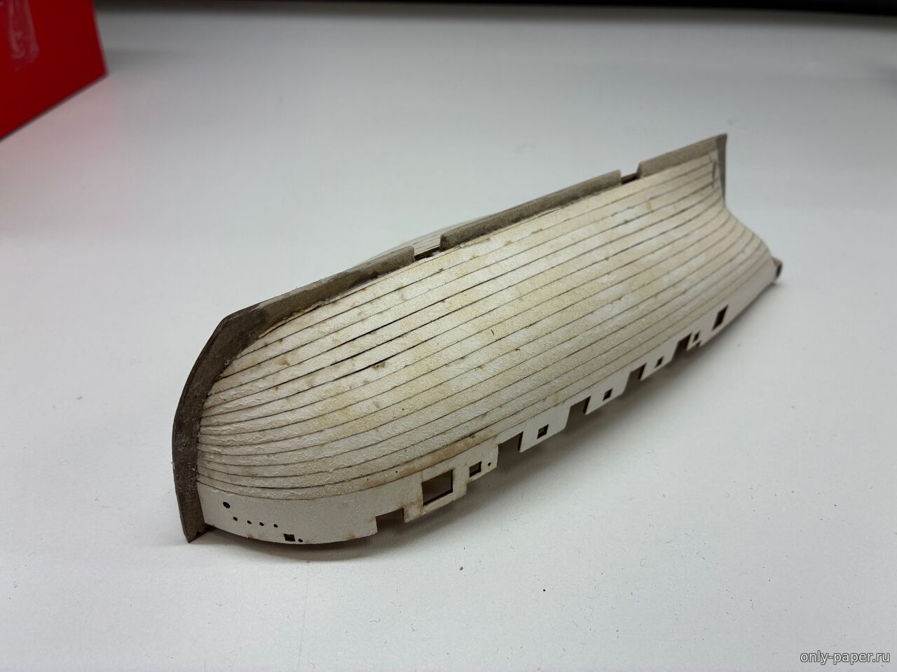

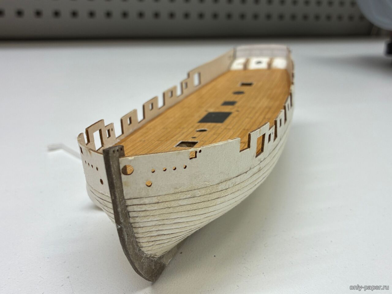

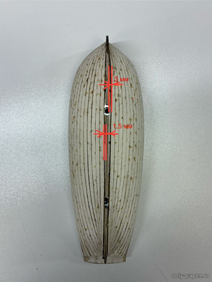

Всем привет! Продолжаю сборку, сегодня поклеил черновую обшивку и как всегда не без косяков, скорее всего моих, т.к. коллеги до меня не жаловались.
В результате при установки последних планок получились зазоры слева и справа от киля по 1,5 и 3 мм. , а еще последние планки были чуть коротковаты по длине, хотя первые сверху были с запасом, потом по мере спуска вниз становились короче. Мне кажется либо прибавился объем при шпакле, хотя при ошкуривании все снял до шпангоутов. Либо фальшборт посадил высоковато, но тут тоже все делал по схеме. В общем заделал щели остатками от шпангоутов. Теперь нужно еще раз обмерить чистовую и корпус и дальше думать либо шкурить либо делать медное дно.

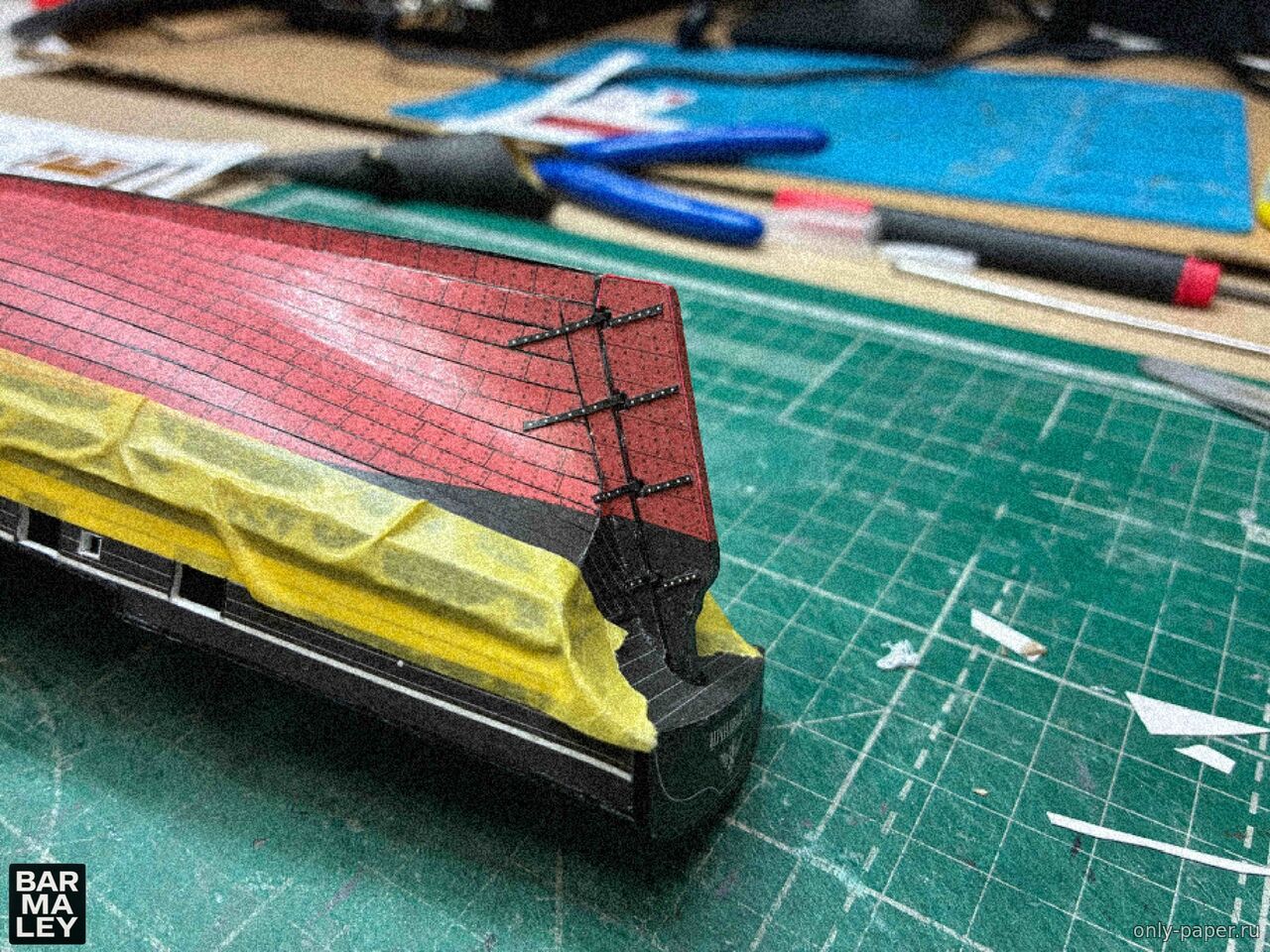

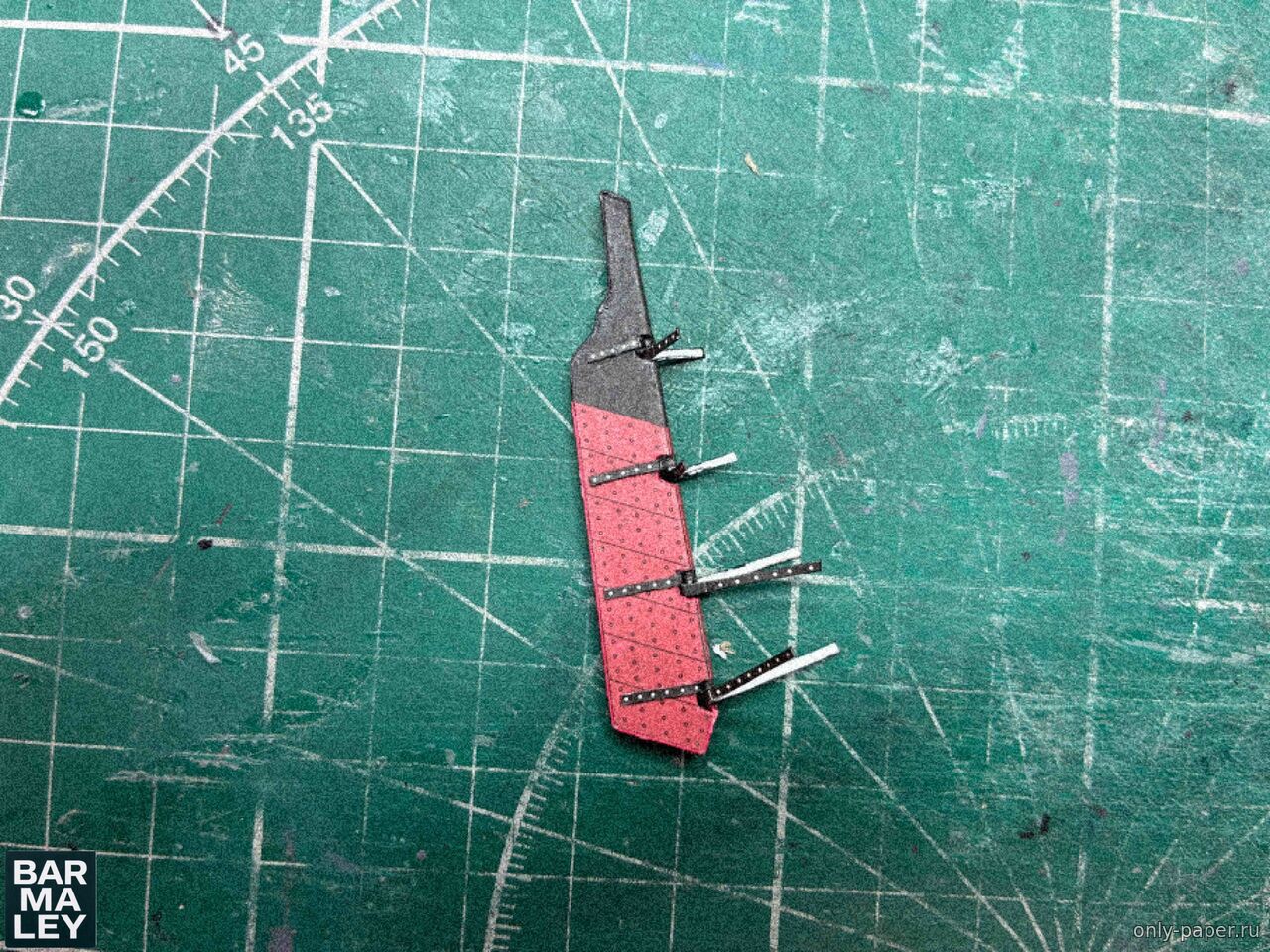

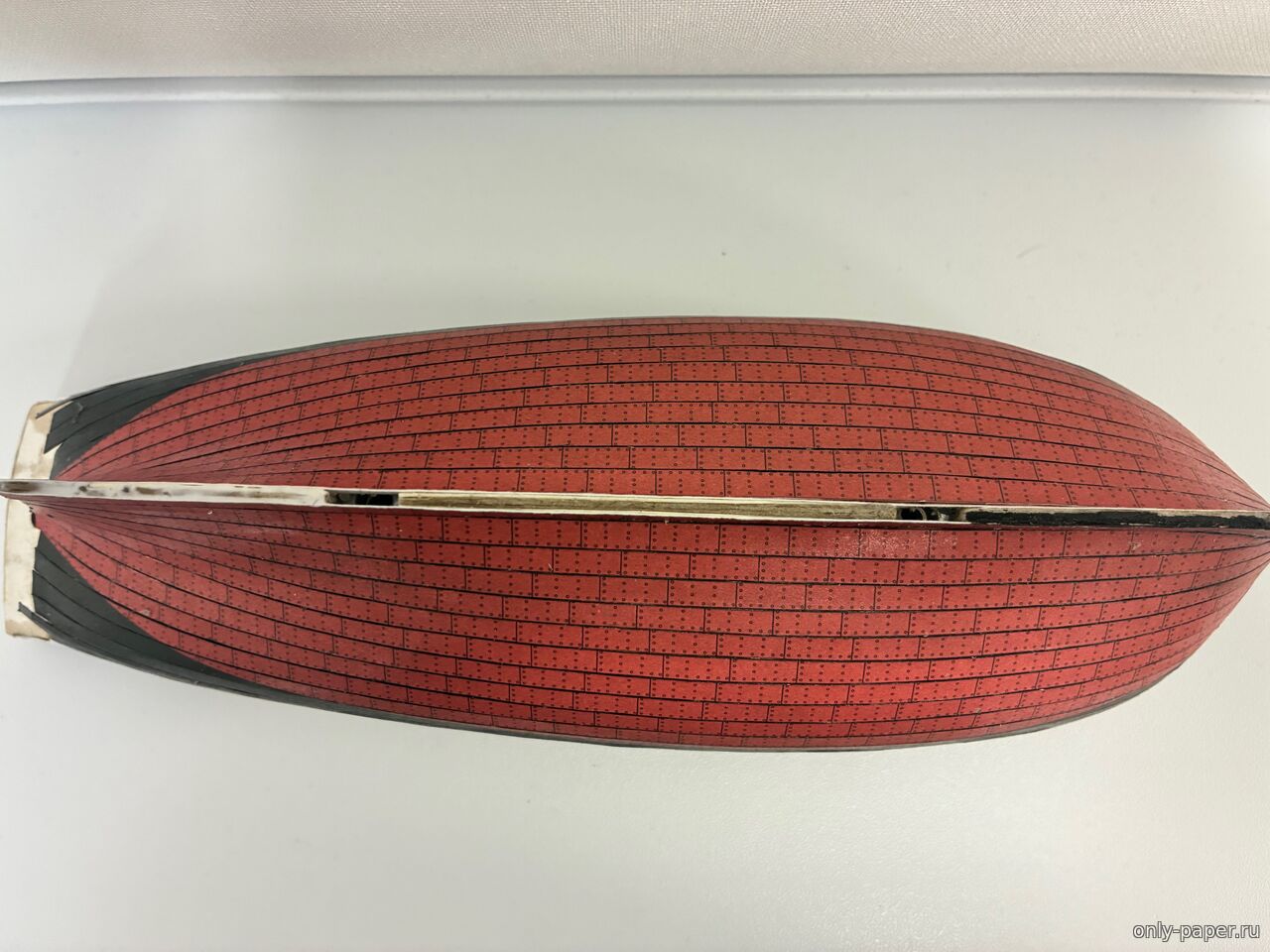

Доброго дня! Сегодня начал чистовую обшивку
Приветствую! Эти зазоры не помешали чистовой обшивке?
B@rm@leyДата: Суббота, 03.10.2026, 04:20 | Сообщение # 6
Сообщений: 123
Репутация: 494
Илья, привет! Нет я решал эту проблему с помощь бархоута, но зазоров не получилось, наоборот даже лишняя планка осталась. На фото видна щель ее можно заделать этой планкой, но как раз на нее ляжет бархоут и ее видно не будет

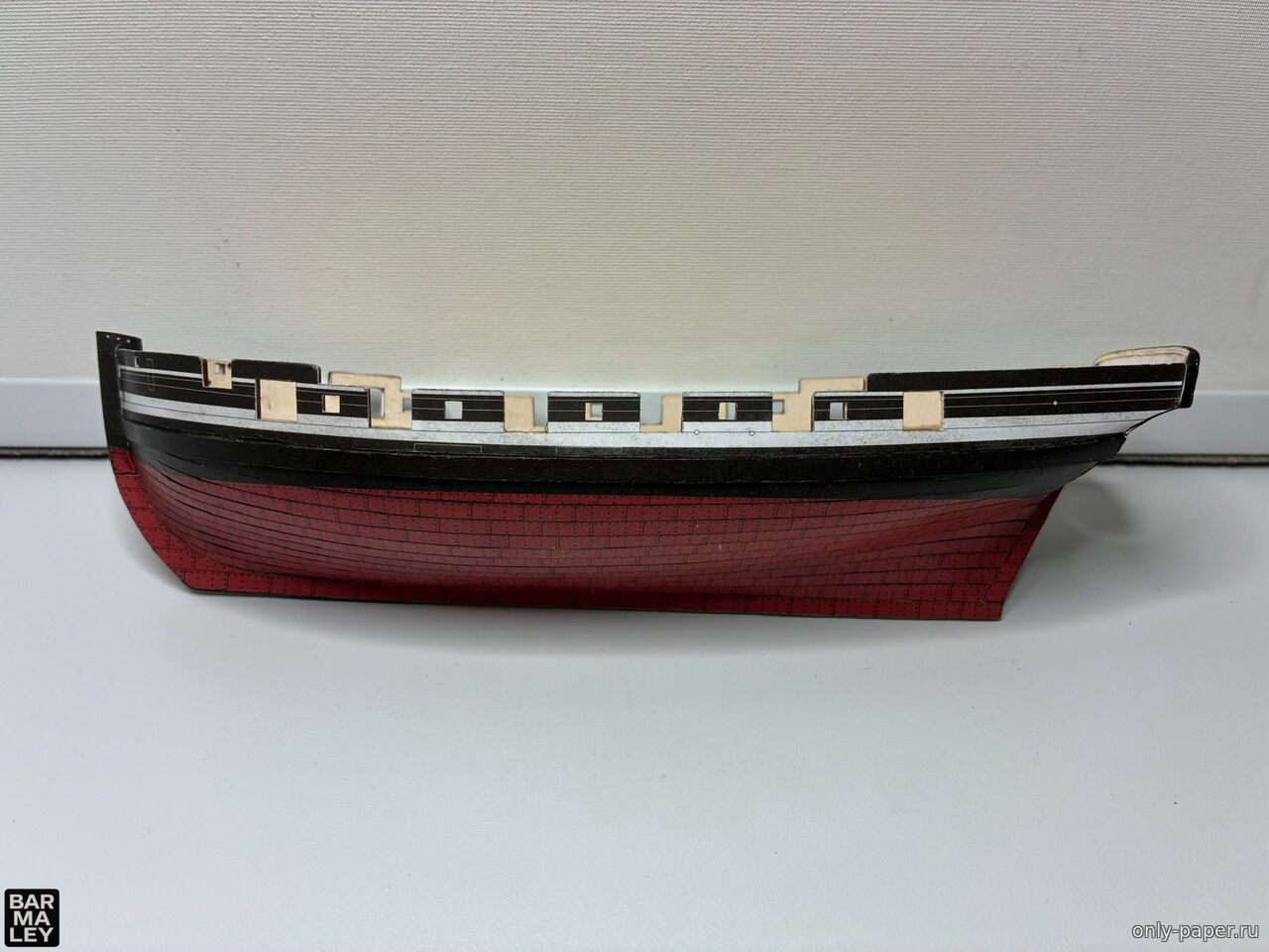

B@rm@leyДата: Понедельник, 05.10.2026, 18:47 | Сообщение # 8
Сообщений: 123
Репутация: 494

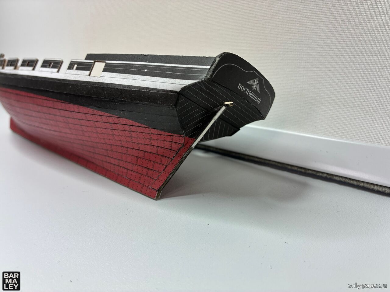

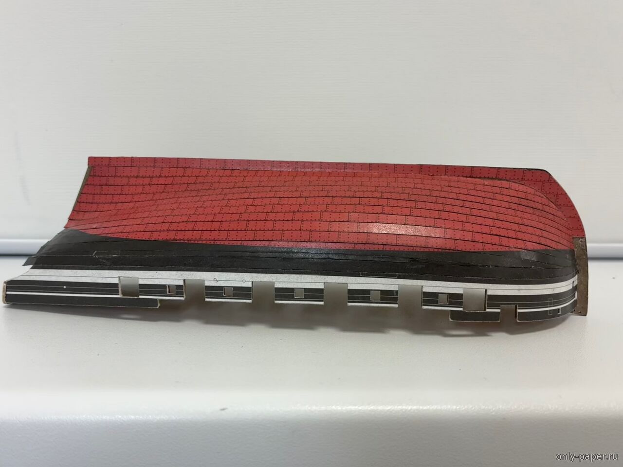

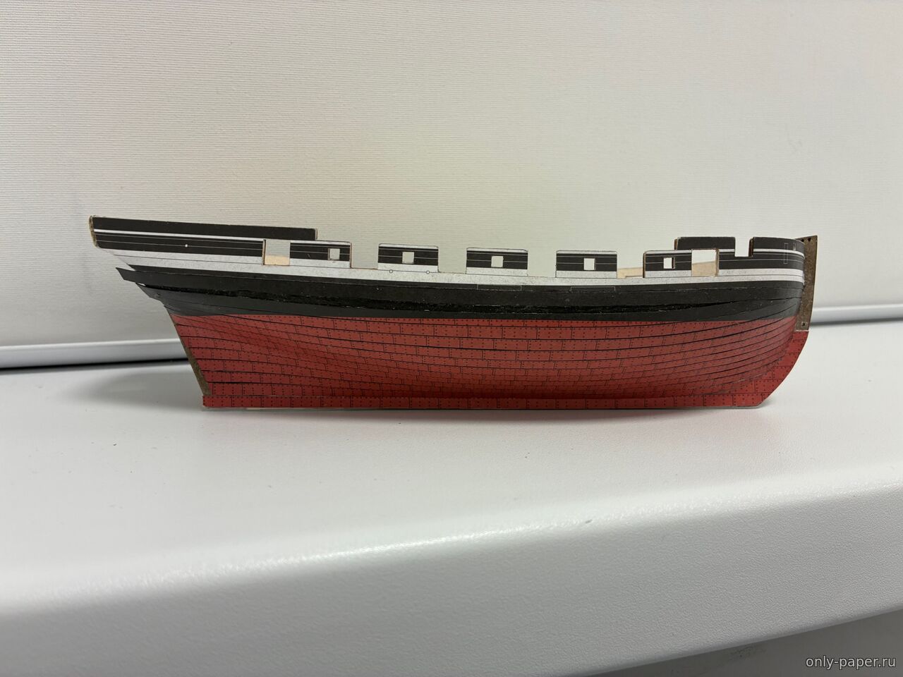

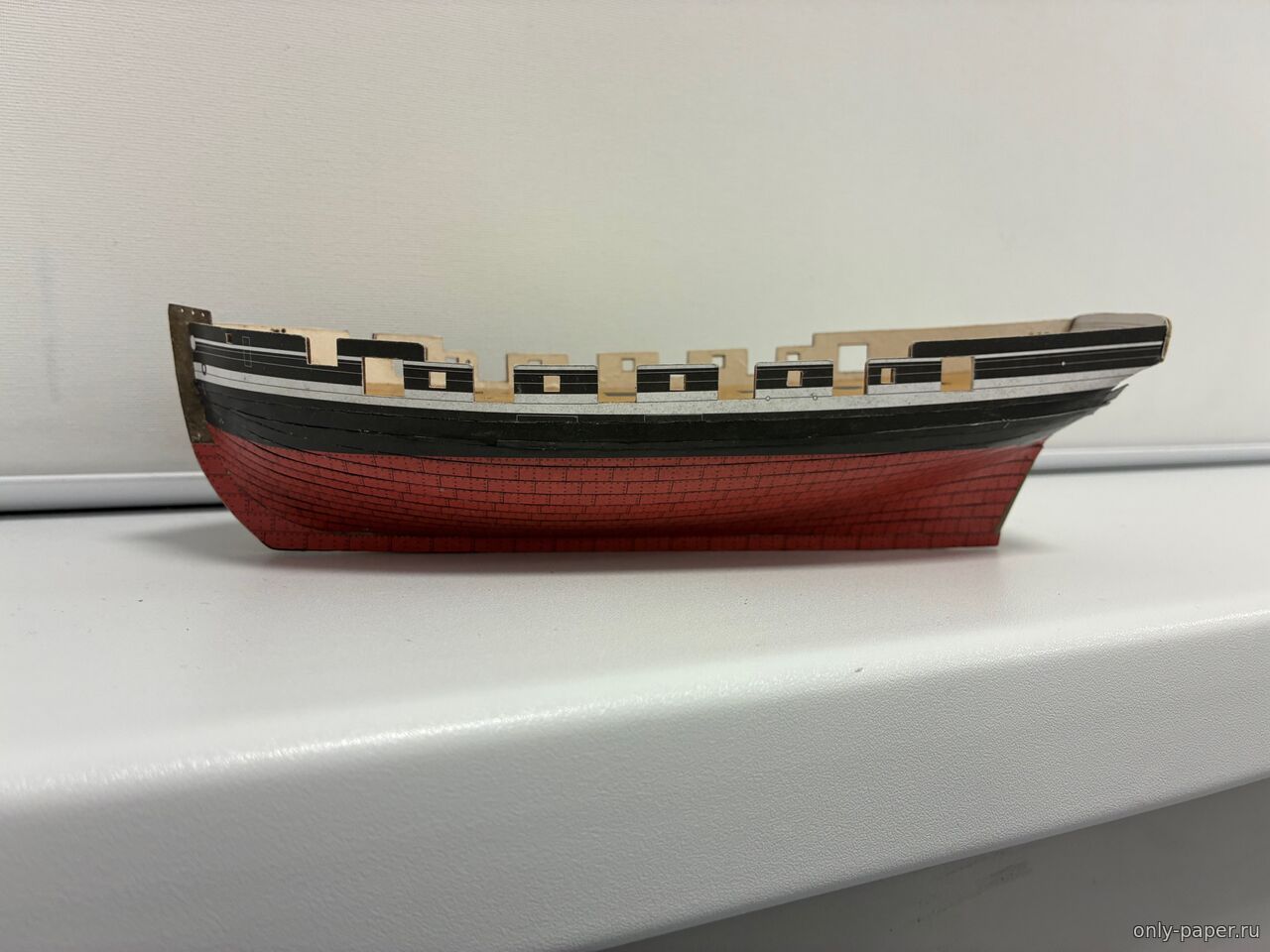

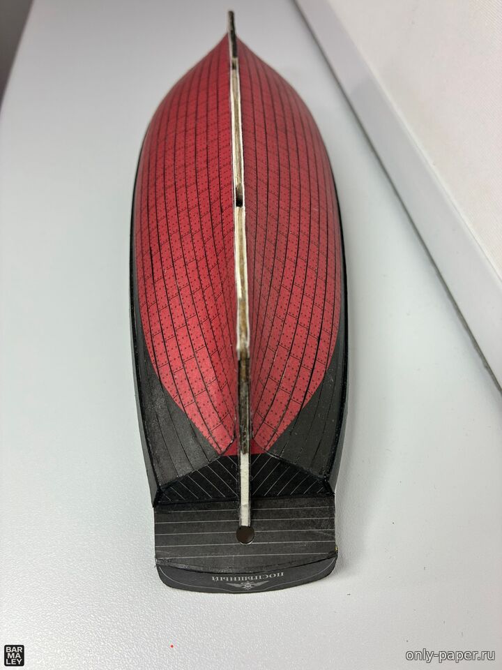

Продолжение. Сегодня сделал корму, установил бархоут и приклеил чистовую на форштевнь.

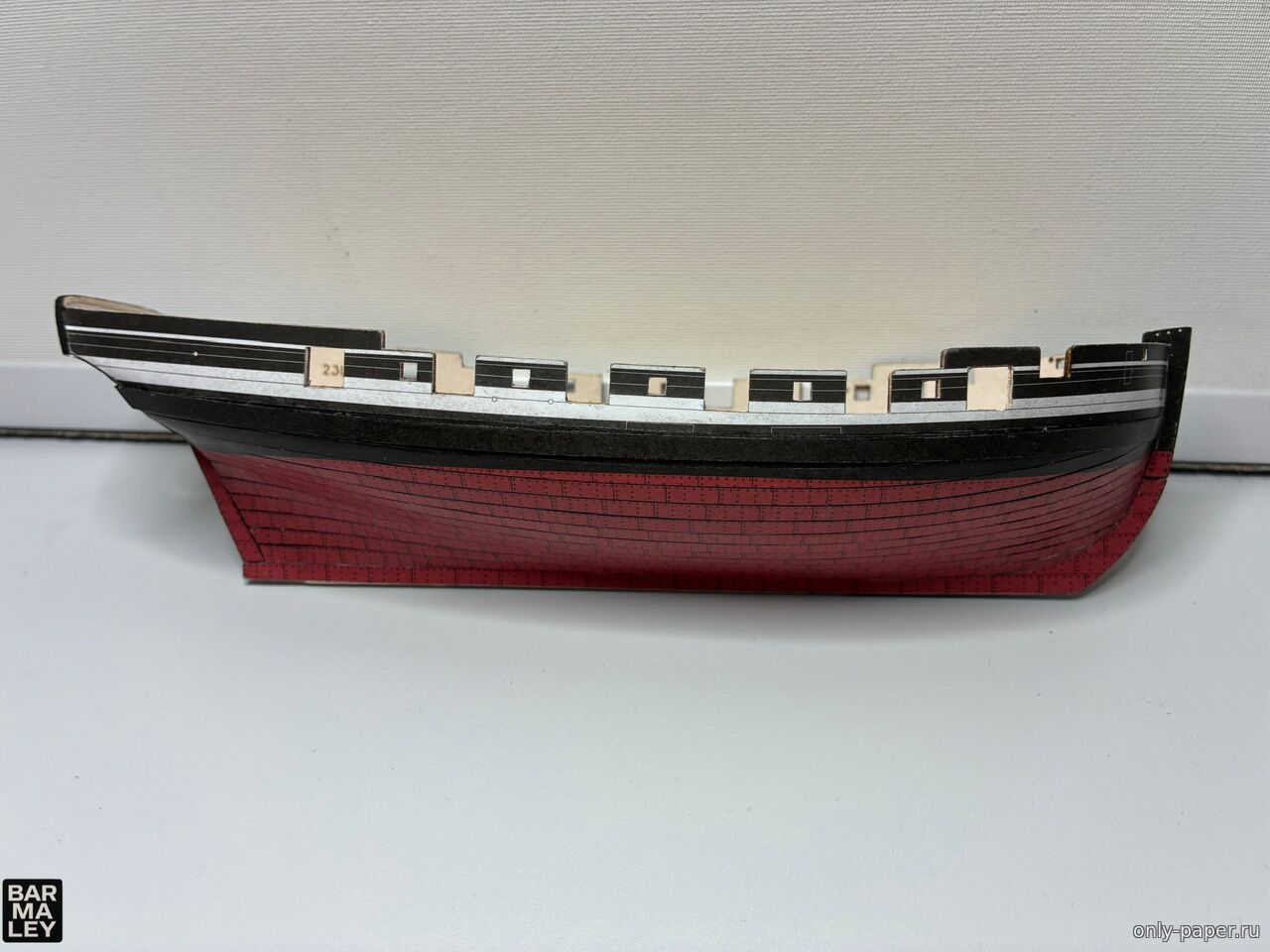

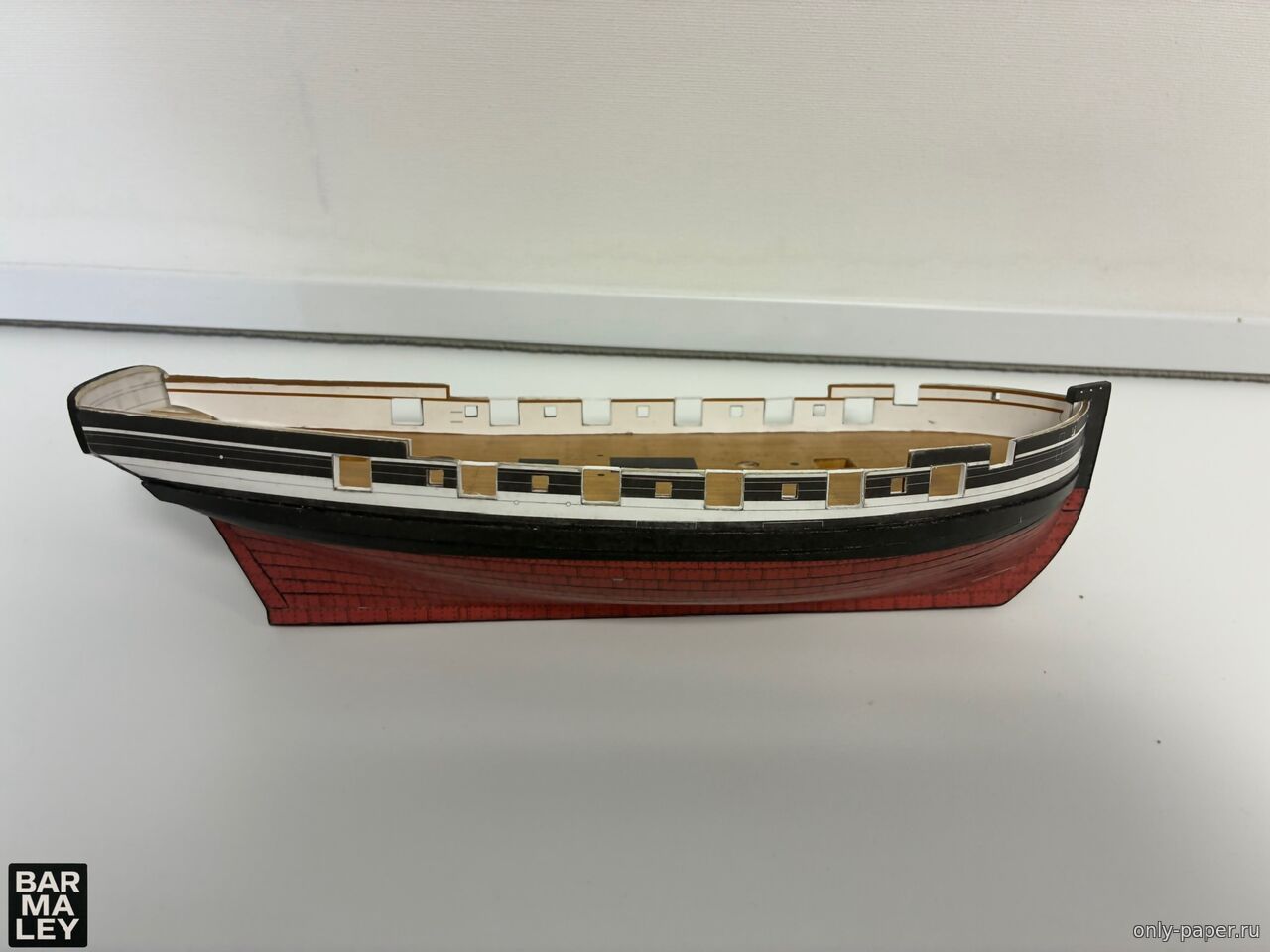

B@rm@leyДата: Понедельник, 12.10.2026, 19:16 | Сообщение # 11
Сообщений: 123
Репутация: 494

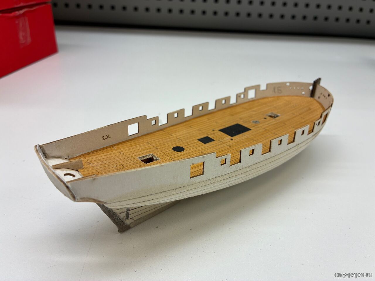

Приклеил внутреннюю часть фальшборта, внутренние части пушечных портов и планширь по периметру

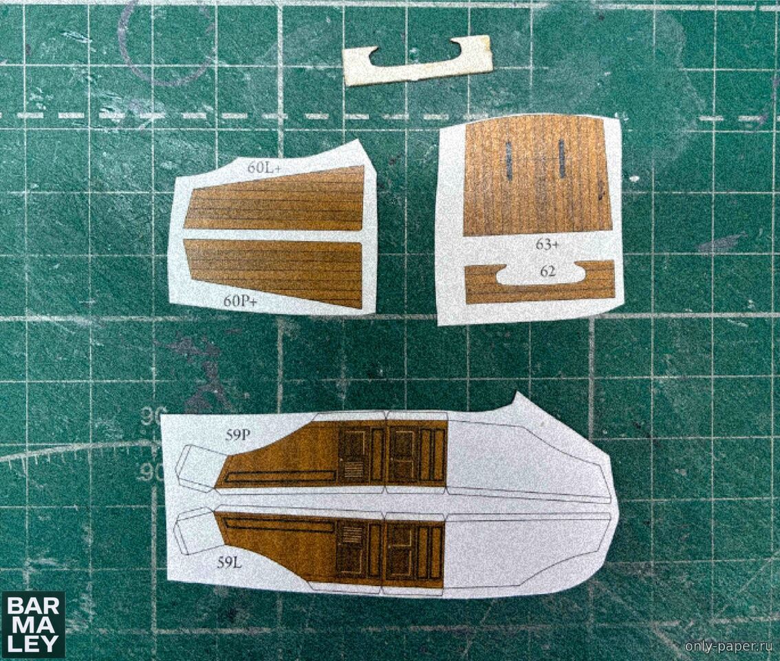

B@rm@leyДата: Среда, 14.10.2026, 19:53 | Сообщение # 14
Сообщений: 123
Репутация: 494

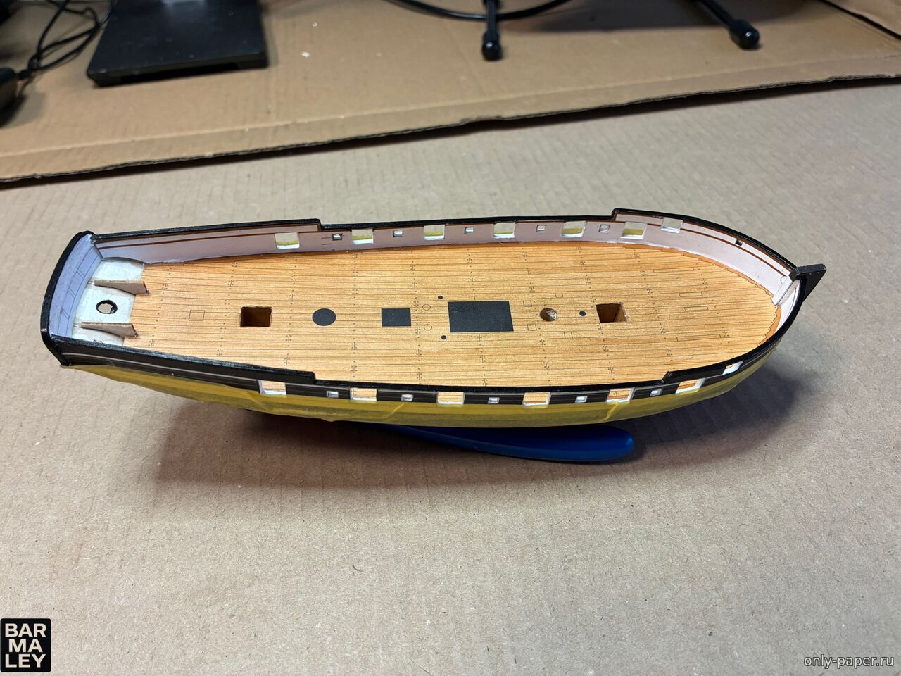

Всем привет, продолжение. Сегодня сделал перо руля, его установил и румпельное отделение с каютами или подсобными помещениями

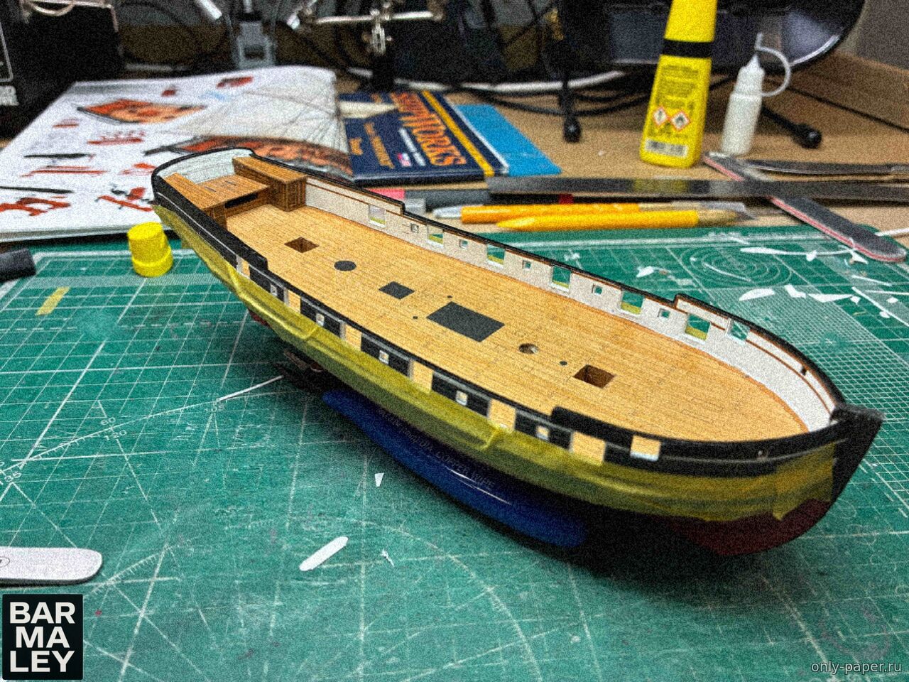

B@rm@leyДата: Вторник, 20.10.2026, 19:05 | Сообщение # 15
Сообщений: 123
Репутация: 494
Собираю палубные принадлежности и надстройки
