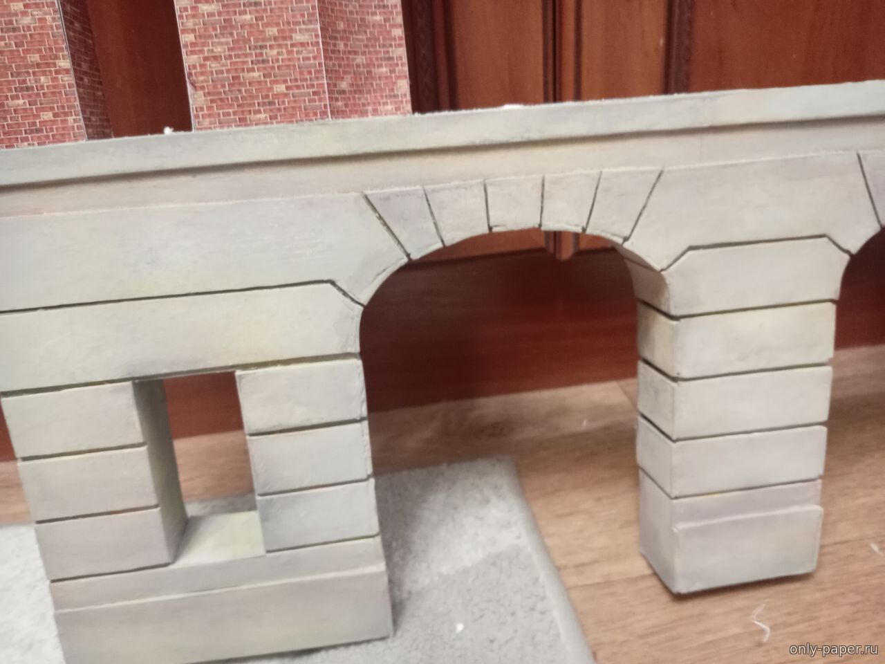

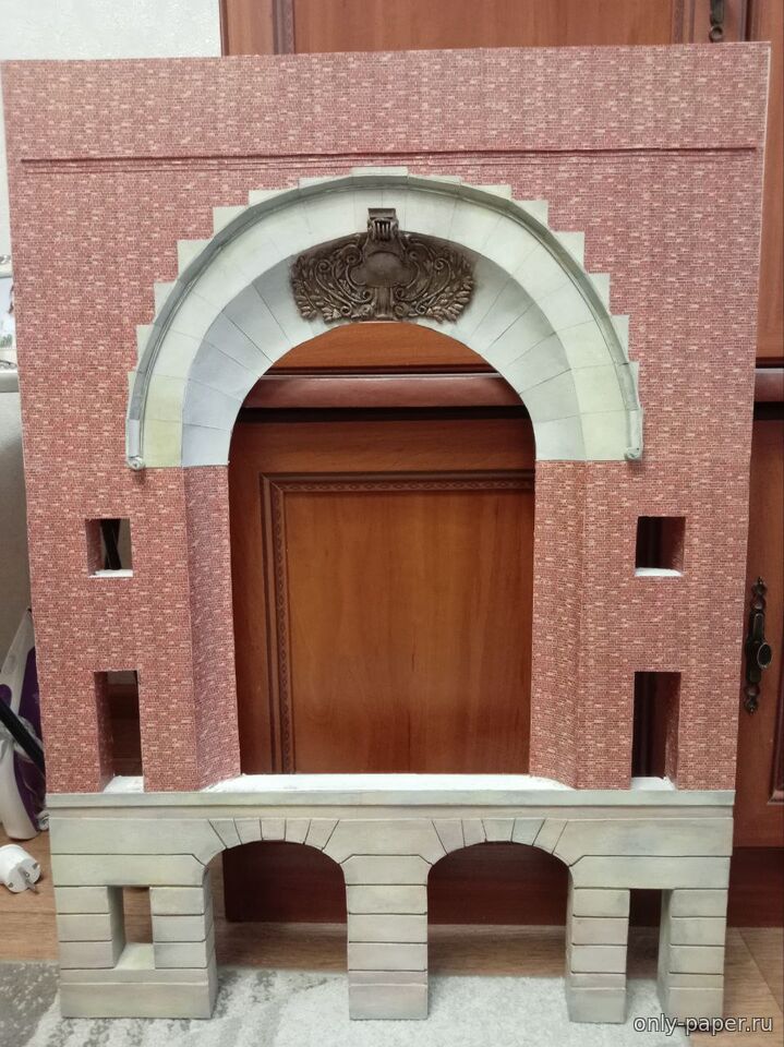

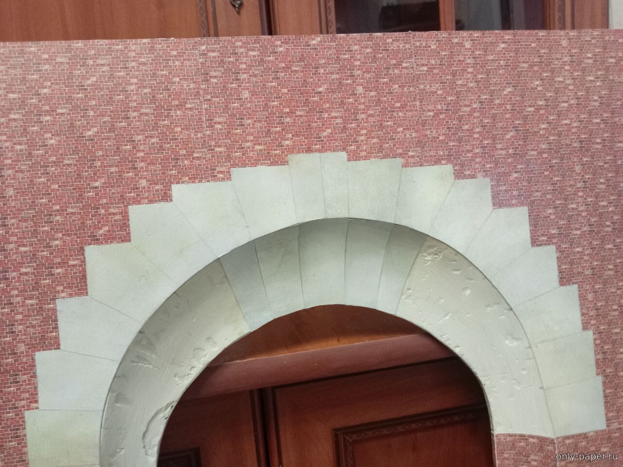

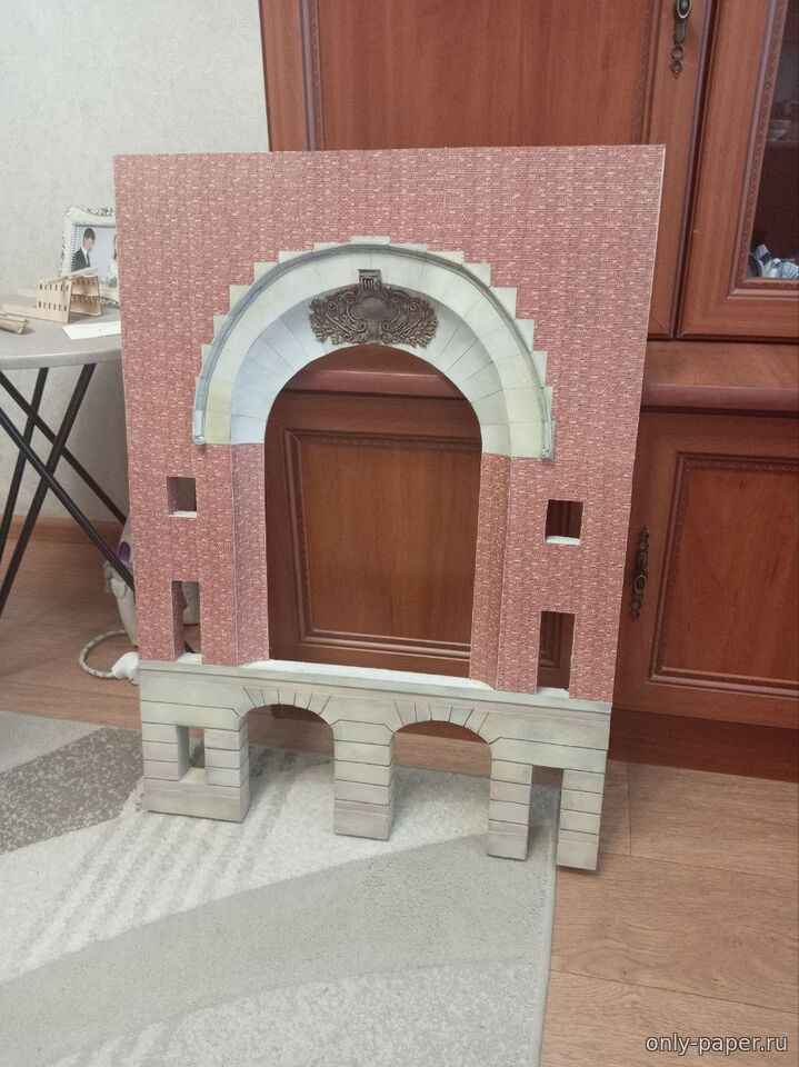

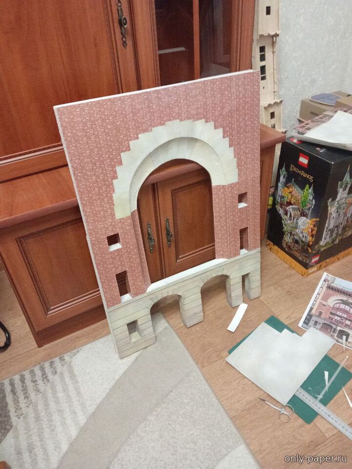

Стартовал с изготовления фасада. Делал по фото, стараясь соблюдать пропорции. Для основы выбрал 4-х сантиметровый утеплитель, в котором вырезал необходимые отверстия и обклеил распечатанной текстурой кирпича, а имитацию каменного руста достигал окраской акрилом
Прикрепления: 1185503.jpg (120.4 Kb) · 9929420.jpg (199.9 Kb) · 6568966.jpg (101.3 Kb)

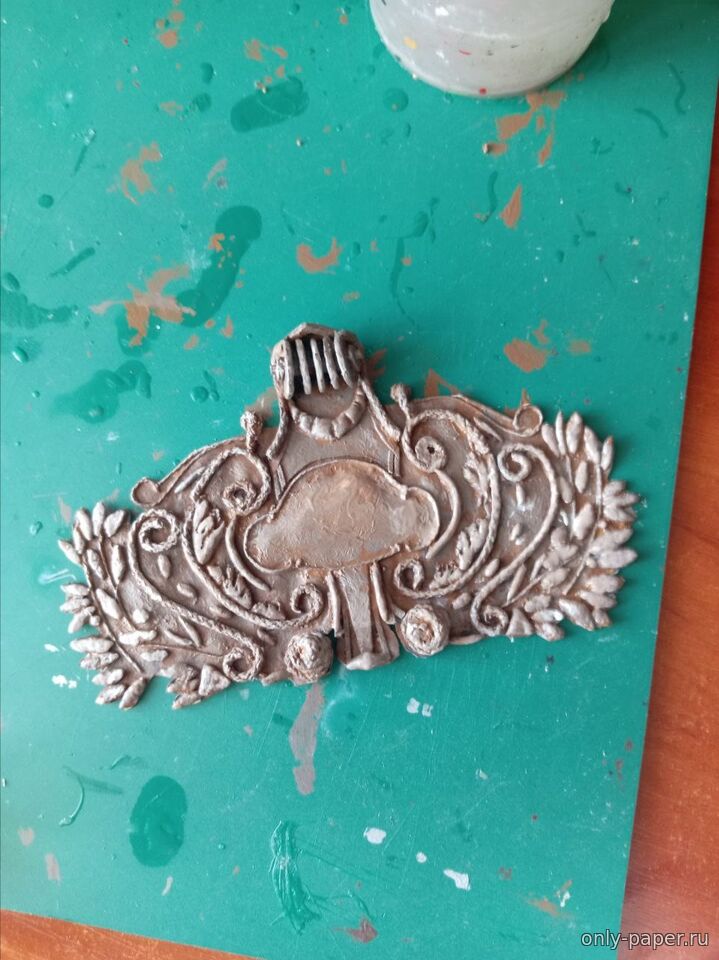

witalДата: Воскресенье, 21.12.2025, 01:14 | Сообщение # 5
Сообщений: 161
Репутация: 3628

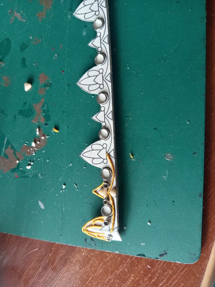

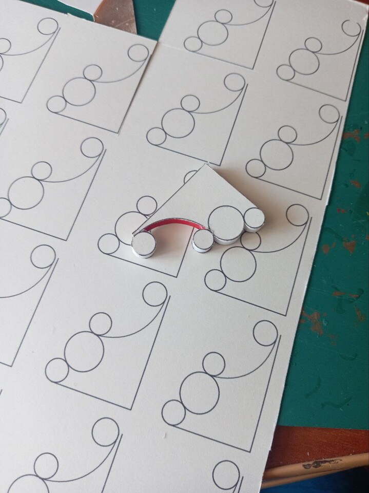

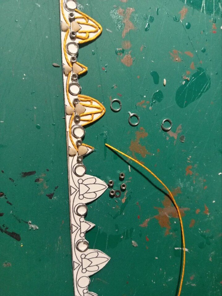

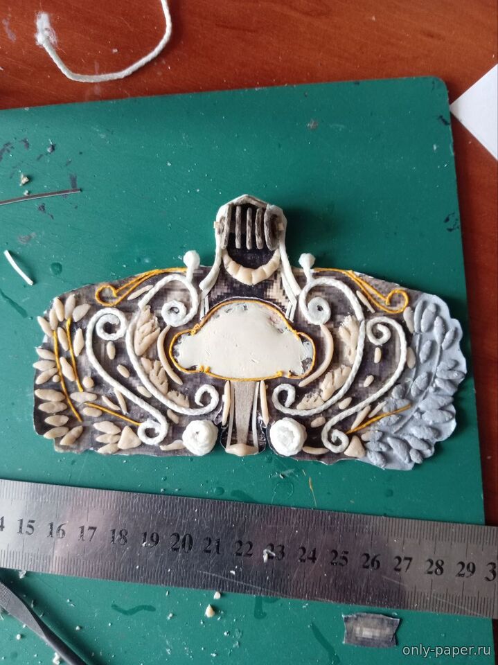

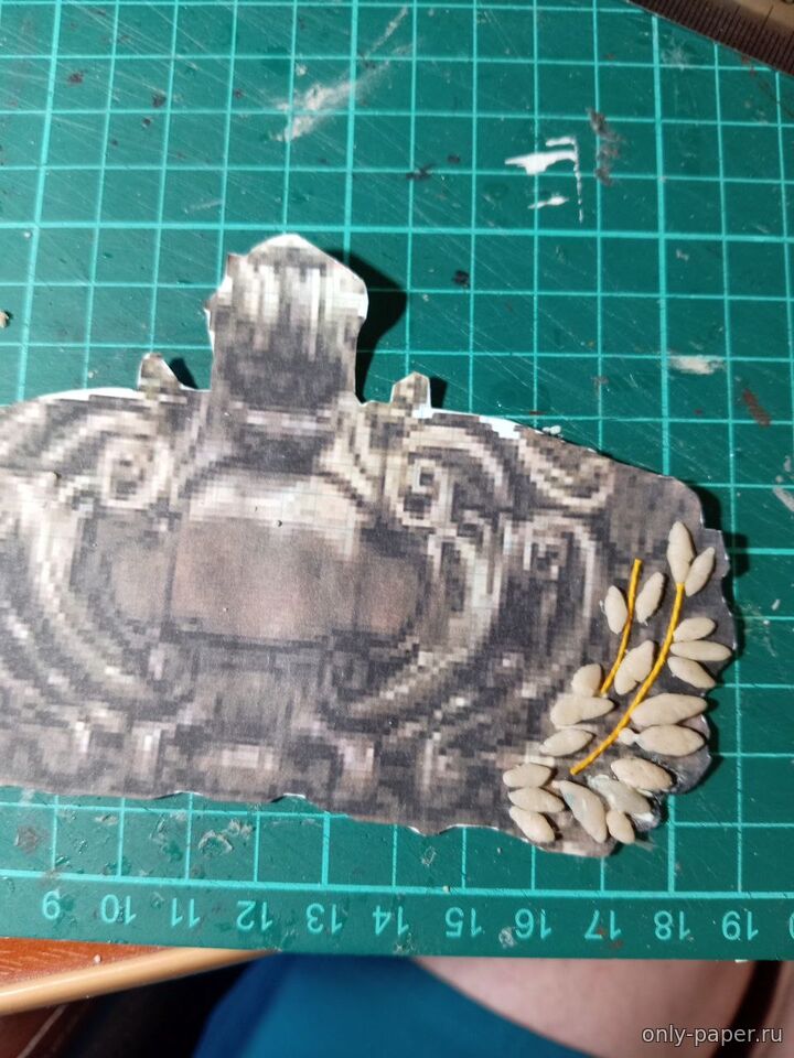

Следующим этапом было изготовление картуша. Страшно было за него браться, потому что не понятно из чего и как его было делать. В итоге было решено распечатать фото реального картуша в нужном масштабе и наращивать его объём из подручных материалов. В ход пошли нитки, пластилин и немного картона:
Прикрепления: 9504069.jpg (117.0 Kb) · 2159756.jpg (136.3 Kb) · 7383605.jpg (119.6 Kb)

witalДата: Воскресенье, 21.12.2025, 01:17 | Сообщение # 6
Сообщений: 161
Репутация: 3628

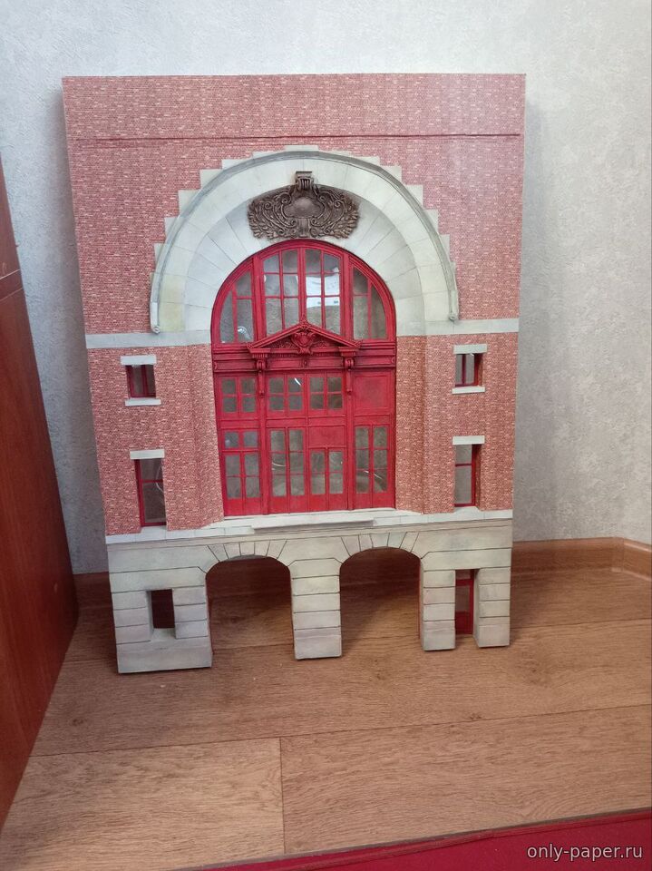

Потом картуш был наклеен на фасад
Прикрепления: 0732798.jpg (130.4 Kb) · 3121456.jpg (116.6 Kb)

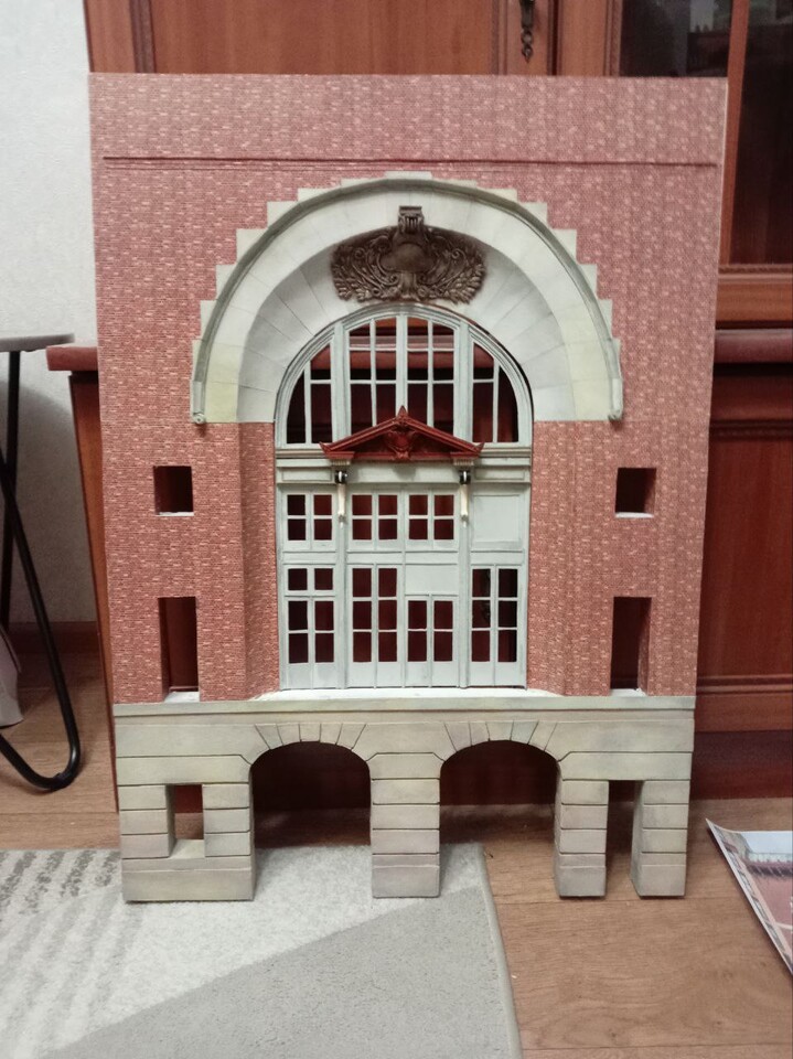

witalДата: Воскресенье, 21.12.2025, 01:26 | Сообщение # 7
Сообщений: 161
Репутация: 3628

witalДата: Воскресенье, 21.12.2025, 01:31 | Сообщение # 8
Сообщений: 161
Репутация: 3628

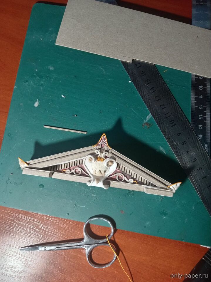

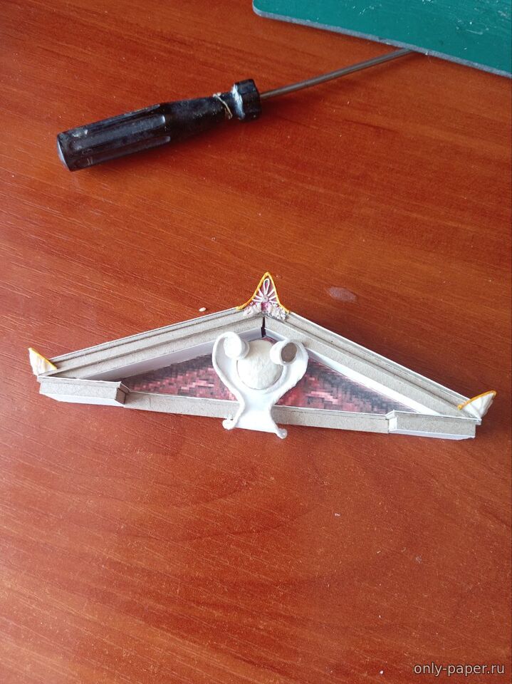

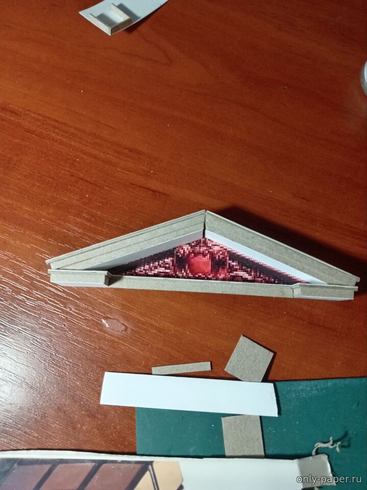

Начал с самого сложного - фронтона с лепниной. Снова за основу было взято фото в масштабе и началась его обклейка
Прикрепления: 7681521.jpg (98.5 Kb) · 6888970.jpg (116.8 Kb) · 9192848.jpg (110.1 Kb)

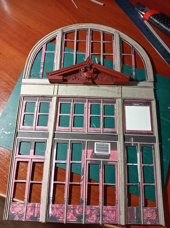

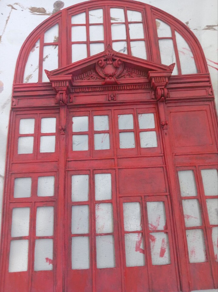

witalДата: Воскресенье, 21.12.2025, 01:43 | Сообщение # 9
Сообщений: 161
Репутация: 3628

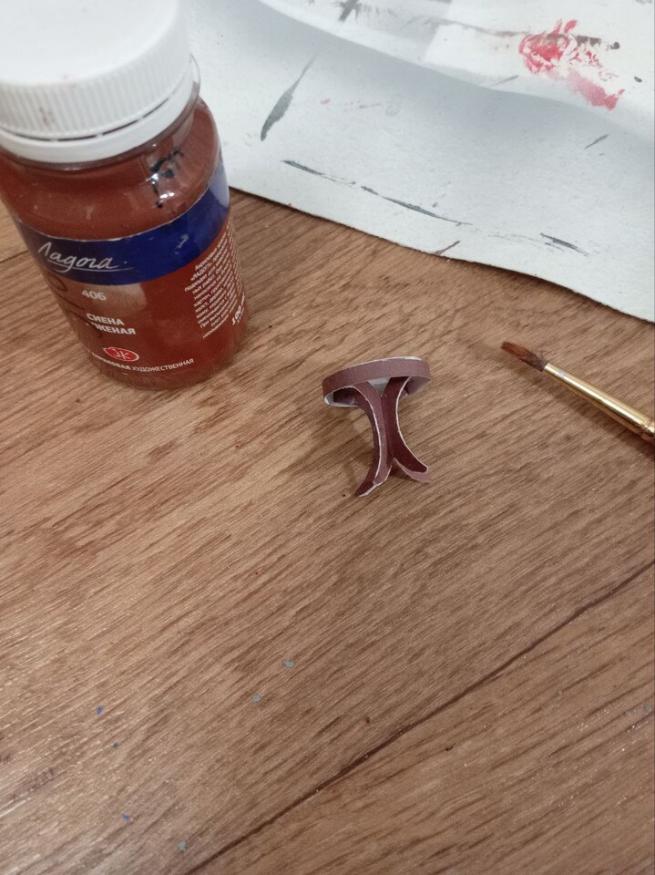

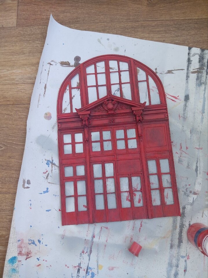

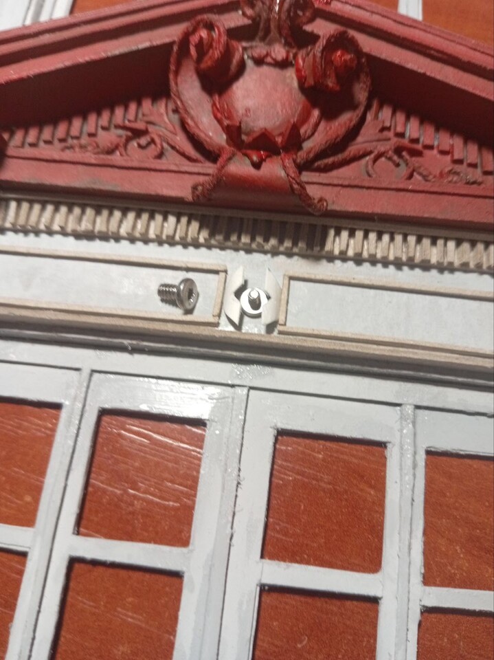

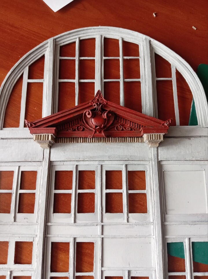

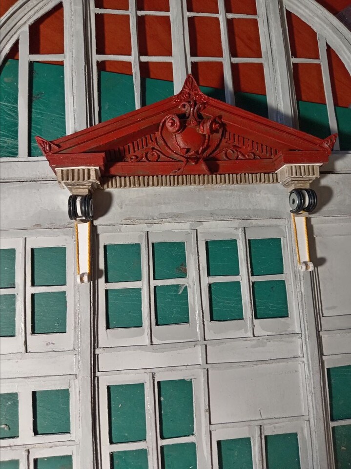

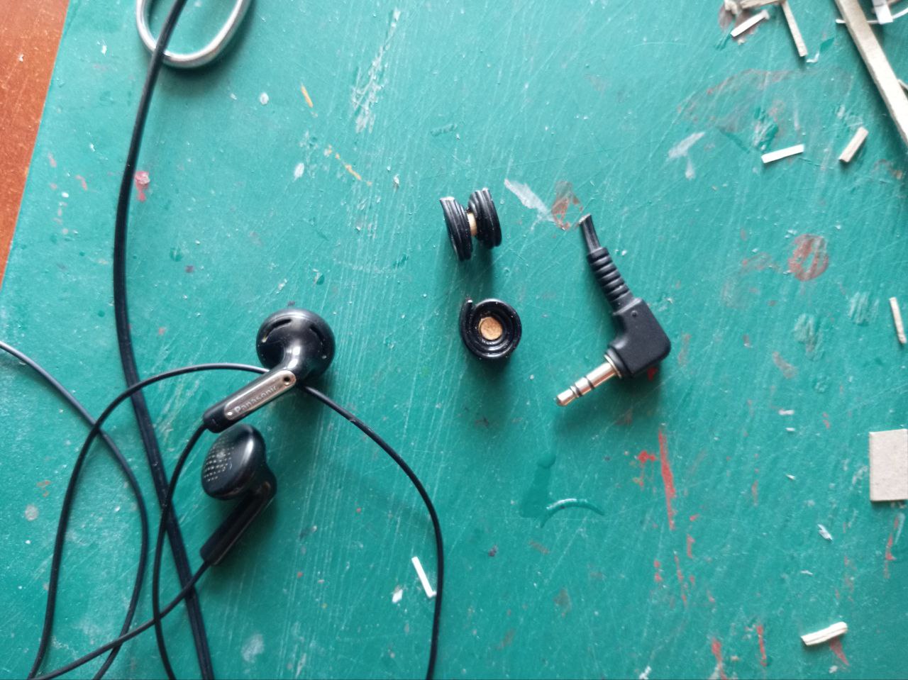

Параллельно было сделано окно, после чего фронтон был в него вклеен:
Далее доработка уже самого окна:
Для валют использовал наушники:
Процесс продолжался так:
Прикрепления: 5775379.jpg (224.7 Kb) · 4152048.jpg (172.4 Kb) · 7291719.jpg (196.9 Kb) · 0228649.jpg (195.6 Kb) · 8815829.jpg (161.8 Kb) · 0631033.jpg (169.5 Kb) · 3833630.jpg (147.7 Kb) · 8583750.jpg (200.9 Kb) · 3467466.jpg (124.1 Kb)

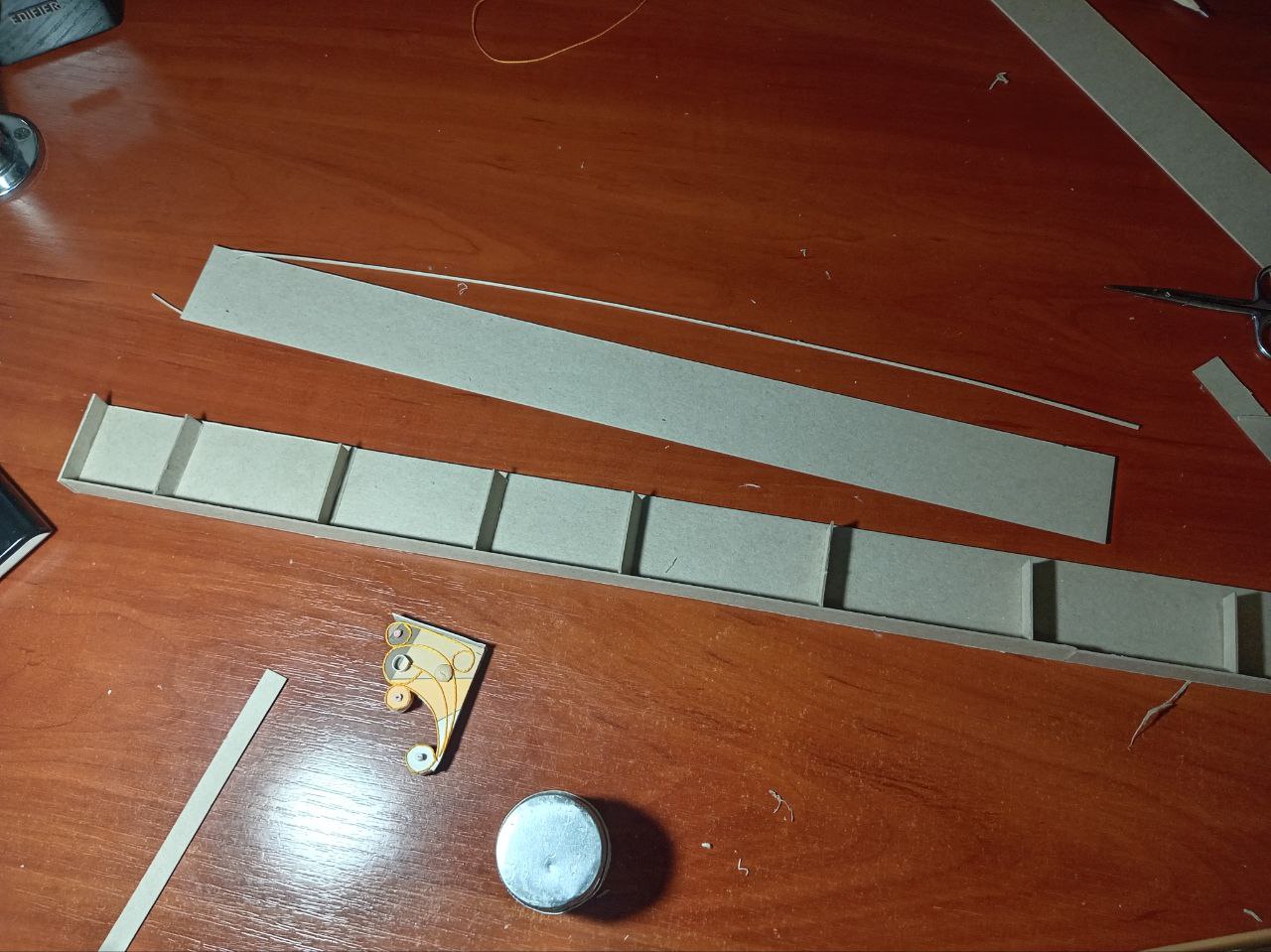

witalДата: Воскресенье, 21.12.2025, 01:50 | Сообщение # 10
Сообщений: 161
Репутация: 3628

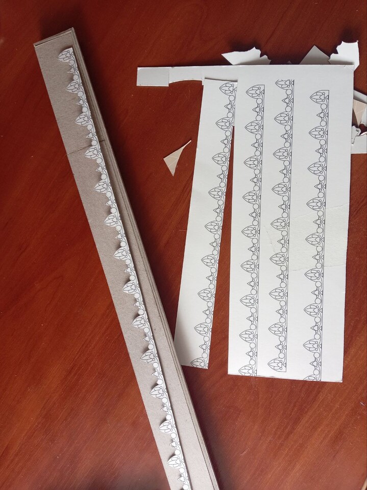

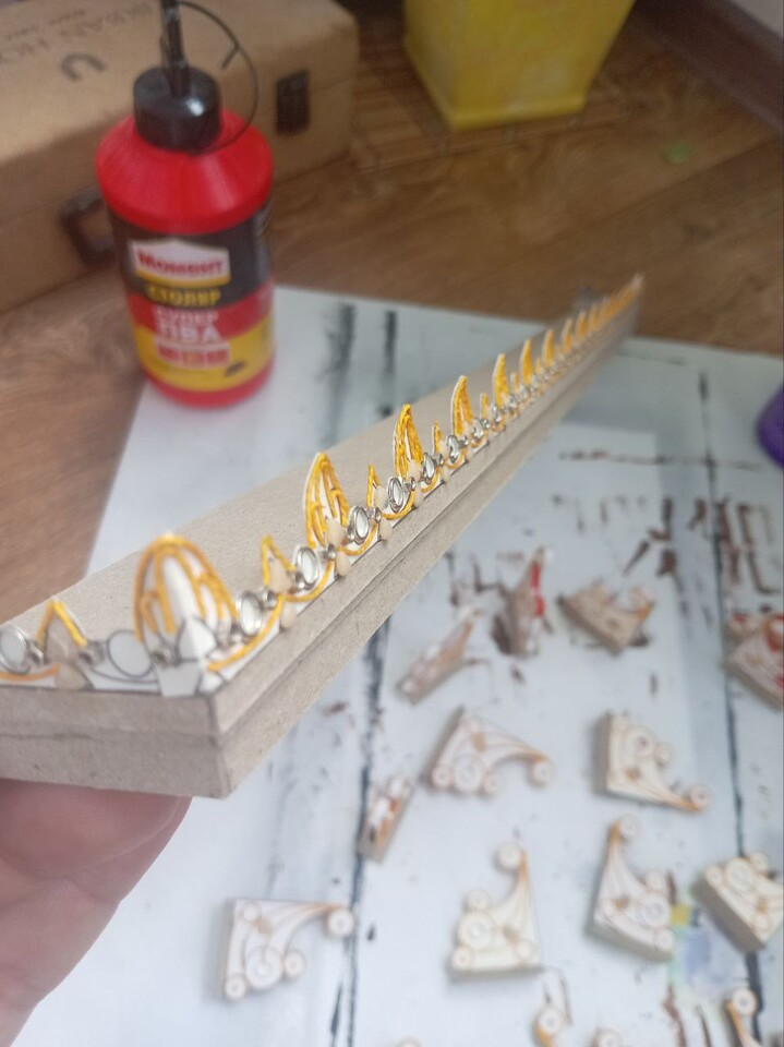

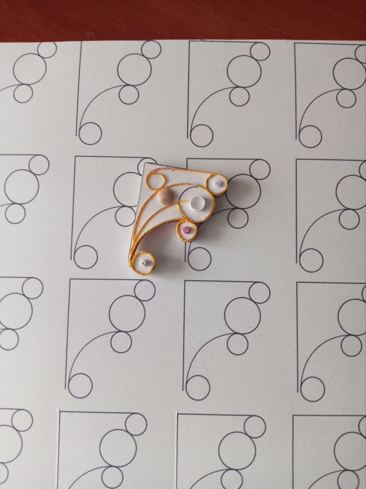

Потом взялся за карниз:
Прикрепления: 6628267.jpg (168.4 Kb) · 6541375.jpg (192.5 Kb) · 0822016.jpg (155.7 Kb) · 2149764.jpg (115.5 Kb) · 2672234.jpg (110.2 Kb) · 0326215.jpg (190.6 Kb) · 5638030.jpg (97.7 Kb)

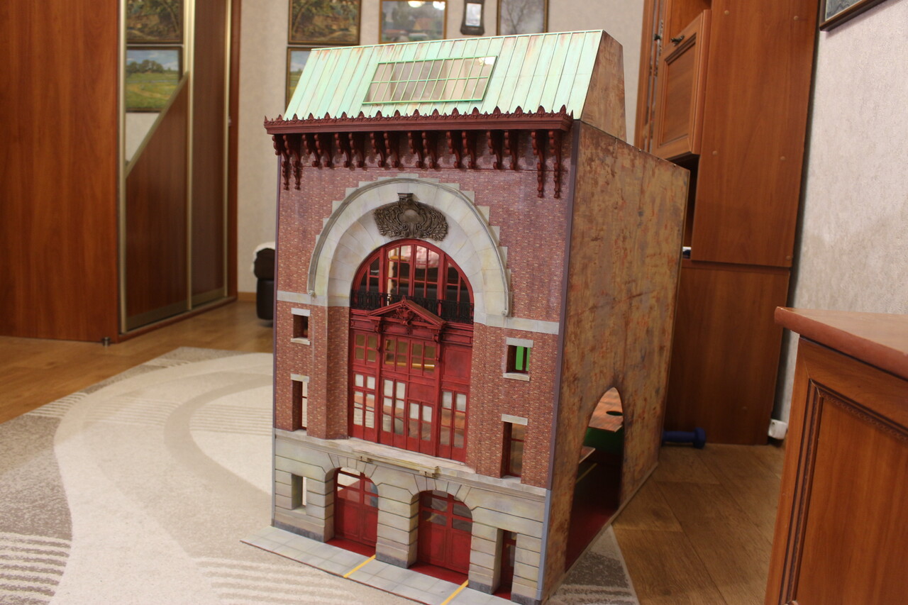

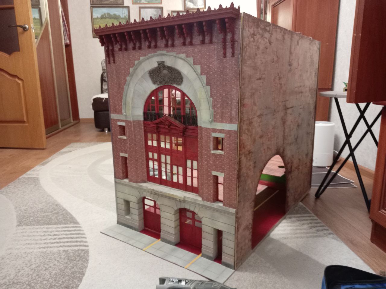

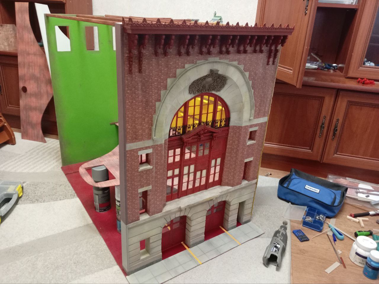

Через довольно продолжительное время работы макет уже выглядел так:
А еще позже появилась крыша со стороны фасада:
Много работы было сделано, но впереди предстояло не меньше: наполнение интерьера всевозможной мебелью, лестницами и прочим. Я не знал, что внутри здания, кроме первого этажа. Пришлось придумывать.
Прикрепления: 2496361.jpg (191.3 Kb) · 0113349.jpg (177.6 Kb) · 4564668.jpg (272.6 Kb) · 9246835.jpg (202.7 Kb)

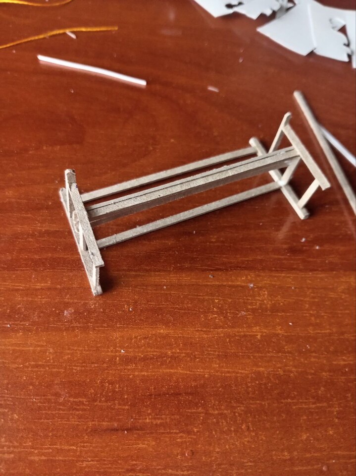

witalДата: Воскресенье, 21.12.2025, 23:30 | Сообщение # 12
Сообщений: 161
Репутация: 3628

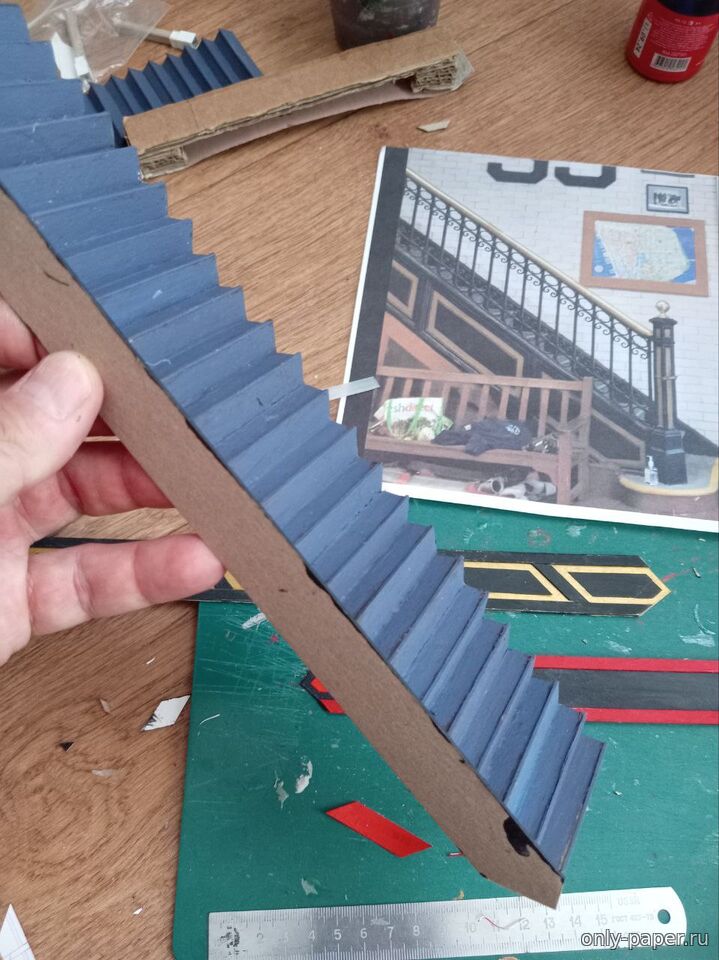

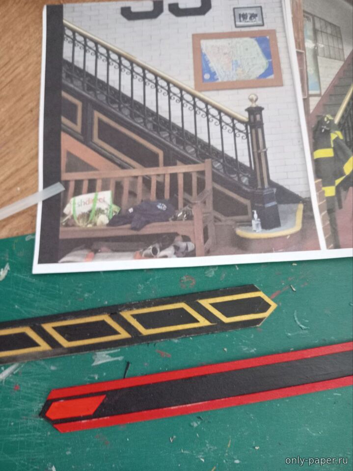

Интерьер начал с лестниц. Их надо было сделать 2 с первого по второй этаж:
Прикрепления: 7244027.jpg (115.8 Kb) · 2547153.jpg (94.2 Kb)

witalДата: Воскресенье, 21.12.2025, 23:33 | Сообщение # 13
Сообщений: 161
Репутация: 3628

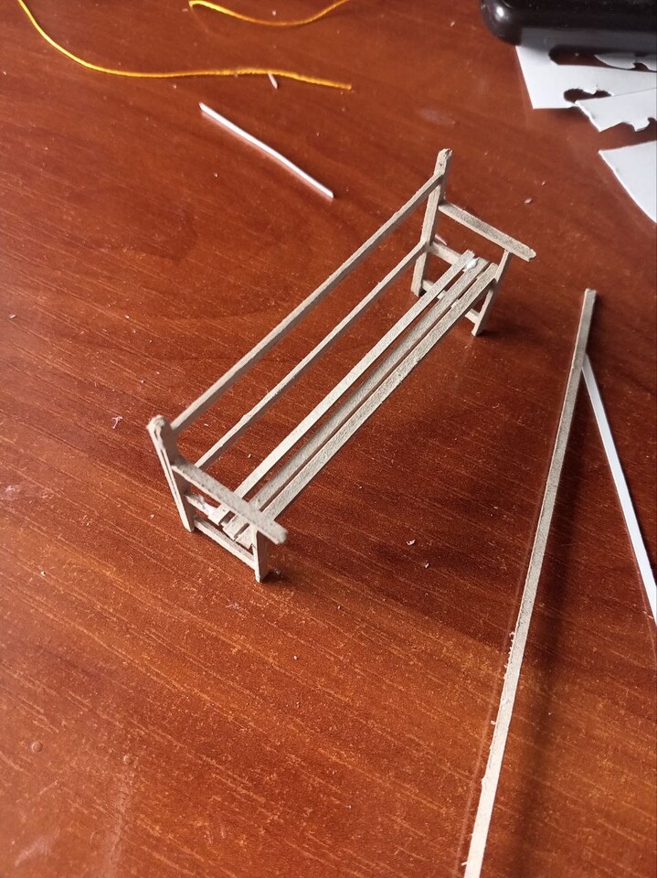

Далее - скамейка, которую можно увидеть на предыдущем фото:
Прикрепления: 8964849.jpg (153.2 Kb) · 1132989.jpg (209.1 Kb)

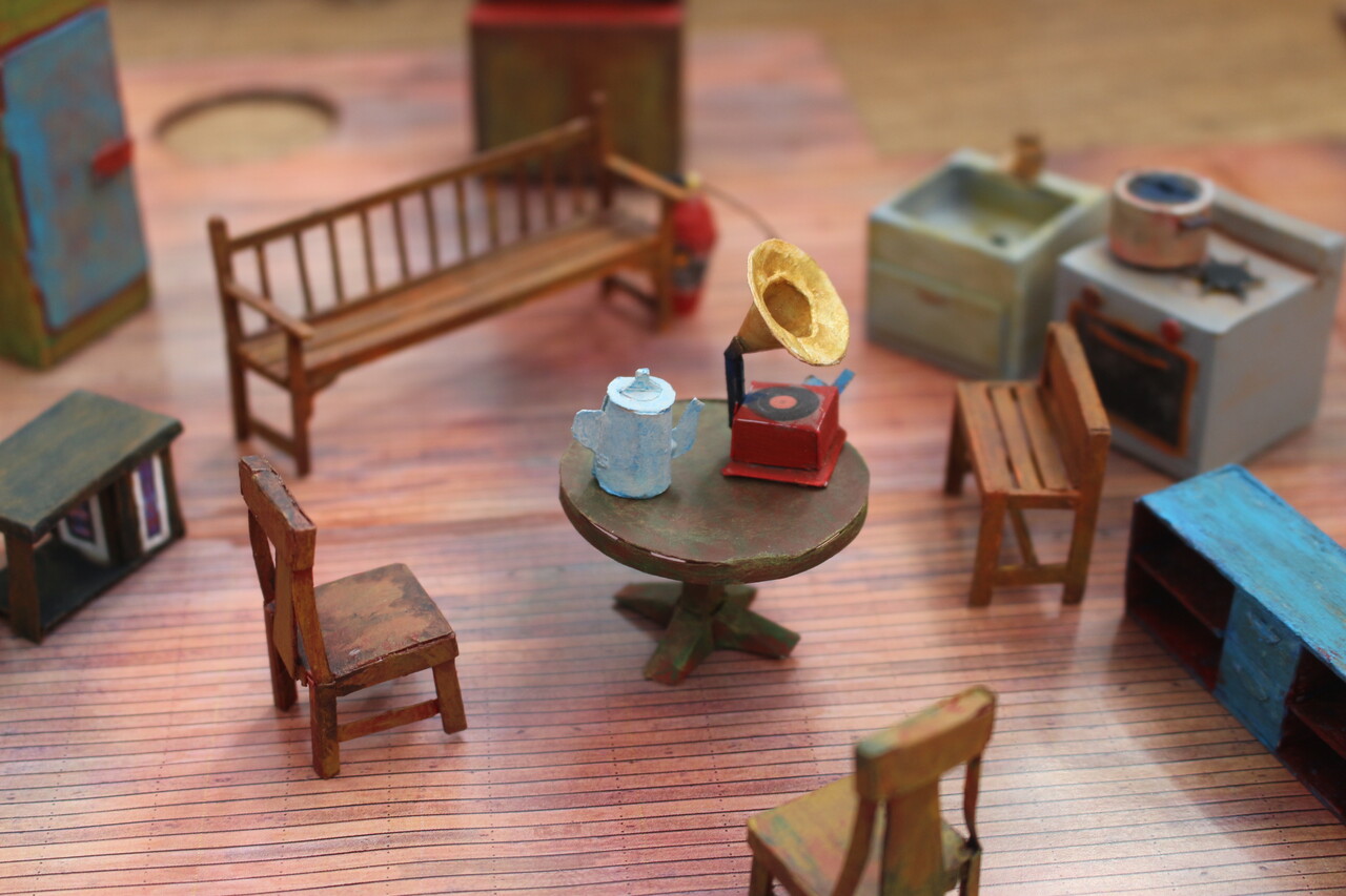

witalДата: Воскресенье, 21.12.2025, 23:42 | Сообщение # 14
Сообщений: 161
Репутация: 3628

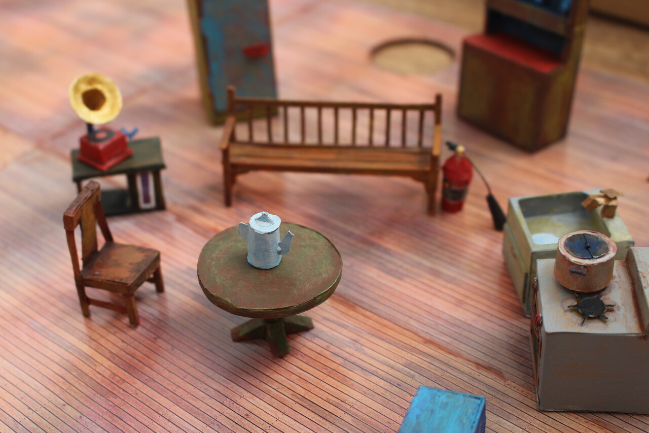

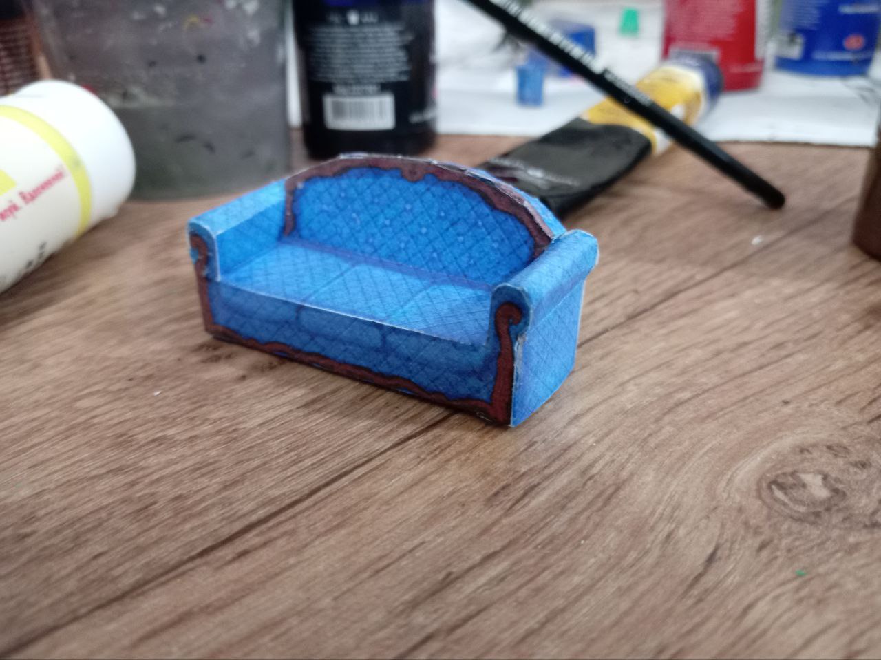

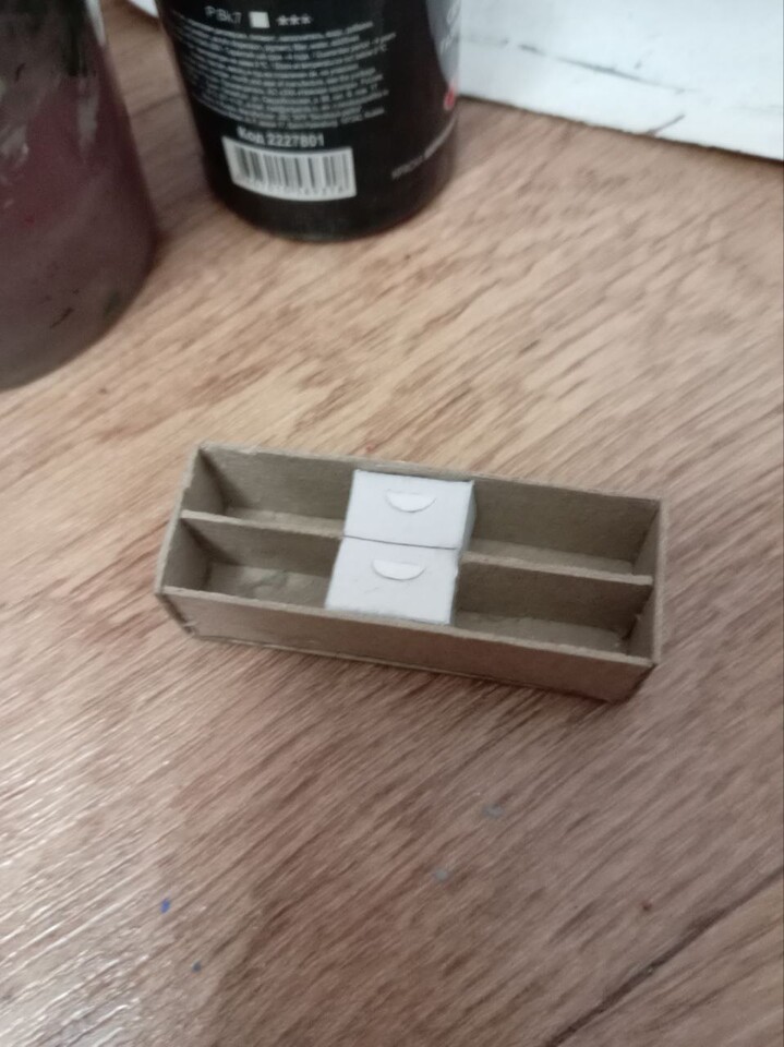

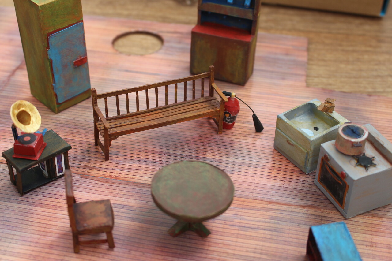

Потом была другая мебель, очень много, ведь нужно было чем то наполнить внутренность довольно большого макета. Это были и самоделки, а также скачанные с сайта развертки:
Вот примеры, как некоторые экземпляры выглядели после покраски:
Прикрепления: 2853816.jpg (120.5 Kb) · 2351314.jpg (171.8 Kb) · 4598728.jpg (154.4 Kb) · 5993516.jpg (270.2 Kb) · 0330703.jpg (236.5 Kb) · 6396910.jpg (227.7 Kb)

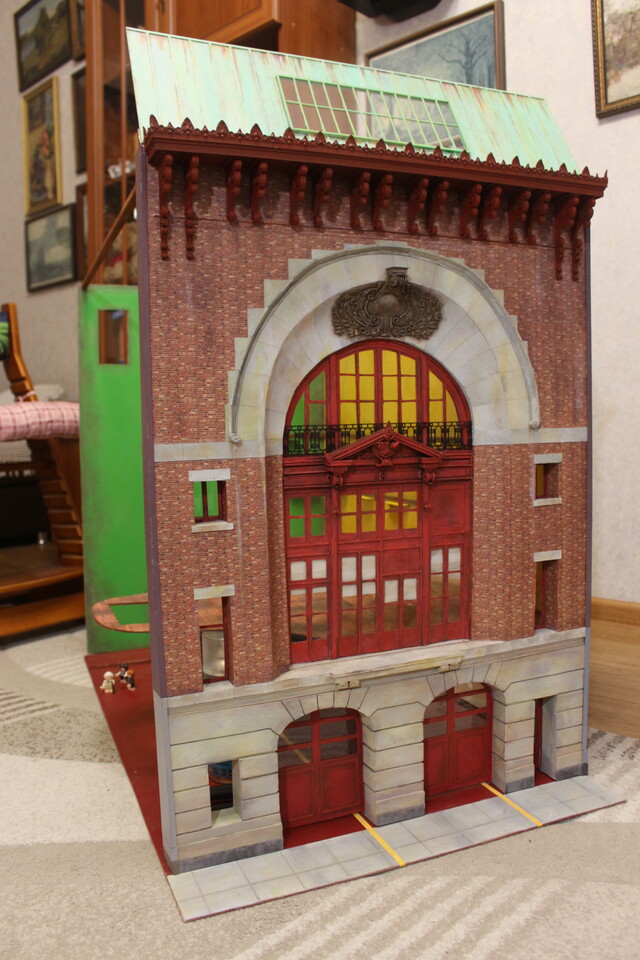

В начале октября диорама была готова. Выставка проходила 8-9 ноября, но я спешил, ведь неизвестно, сколько будет идти посылка. На почте по срокам ничего не обещали, предупреждая, что доставка может занять и месяц. Решил, чтобы наверняка, отправить её за месяц ускоренной почтой. В последние дни работал в авральном режиме, а что получилось, опубликую в другой теме - в готовых работах.
