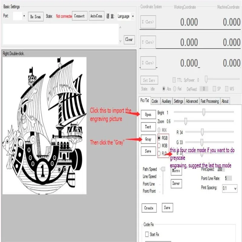

Софт у этого принтера такой (как на фото)
Подскажите есть к нему альтернатива какая? Или:
Мне надо резать ватман, картон не более 3 мм. но перед нарезкой надо нарисовать на нем схему и линии, некоторые линии сгиба например прожечь не до конца , током послабее.. В общем сделать выкройку для развертки из ватмана(бумаги), что бы на выкройки были сделаны линии сгиба (меньшим током) для ровного сгибания и другие сопутствующие подсказки и изображения.
Эта программа может такое?
Или придется самому делать для каждого типа линий свой проход.
1- нанесение схемы и подсказок в виде линий или символов - слабым током
2- нанесение линий сгибов более сильным током для небольшого прожига (не до конца)
3- прожиг - резка по контуру.
Может эта программа сделать все за один проход?
В описании плоттера написано что мощность лазера регулируемая.
Если в ней каким то образом указать характеристики для каждых типов линий?
Или отдельно есть в природе такие программы?
а какая разница сколько проходов? точность позиционирования современных плоттеров позволяет резать в несколько проходов без смещения.
я так понял этот аппарат оборудован головкой слежения? в основном плоттеры режут используя векторную графику.

Программа управляющая плоттером называется CNCC Laseraxe v///
ссылка на скачивание от продавца (не моего) нашел в сети. мой пока еще не пришел, возможно будет на диске или флешке в комплекте, а тут несколько версий и фидео инструкции:
https://www.dropbox.com/sh....ga?dl=0
видеоинструкция от нашего "человека", с опытом научного тыка:
Важный момент по проходам в CNCC (нашел в комментариях к этому вмдео):
У меня напротив "FF Rate" единица активная, кликаю по ней и выставляю количество проходов (находится на второй вкладке "Code"), активна не у всех получается, отпишусь как у меня, как придет аппарат.
(форум, откуда я взял эту инфу: ссылка)
