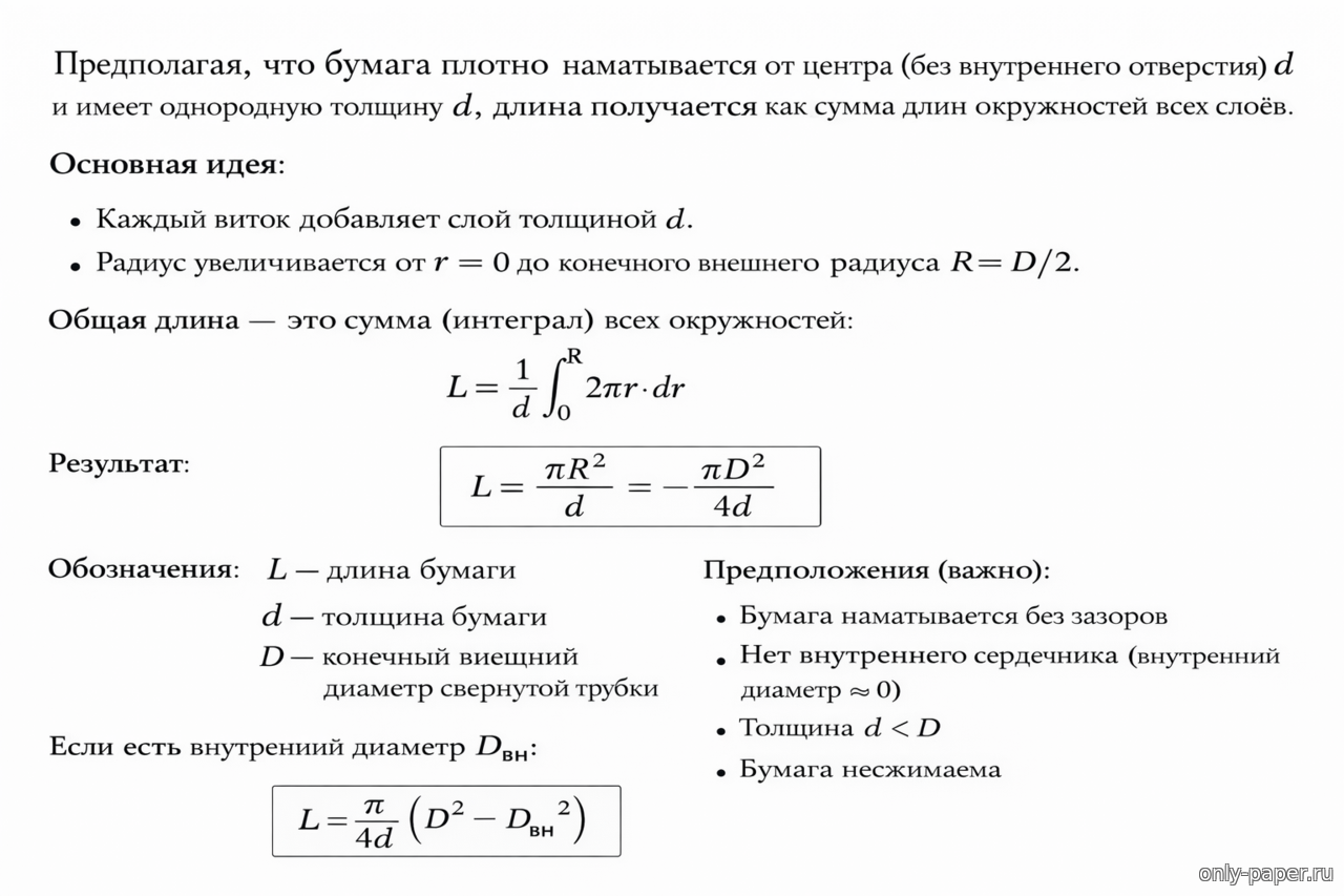

Привет всем! Может у кого есть рабочая программа для расчёта длины скрытое? Поделитесь если не жалко.
nothingsДата: Понедельник, 05.01.2026, 18:52 | Сообщение # 20
Сообщений: 516
Репутация: 1927
Привет, программы нет, но я когда-то выводил формулу для такого расчета, иногда пользуюсь, вроде норм считает:
тут ячейки B1 - внешний диаметр, B2 - внутренний (если нужен полый цилиндр например с определённой толщиной стенки, иначе ноль), и B3 - толщина бумаги

AI вам в помощи:
Прикрепления: 5868901.png (714.3 Kb)

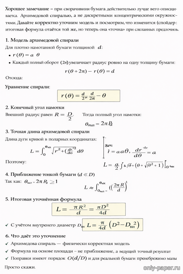

Тоже самое но в более аккуратном приближении:
Прикрепления: 0906941.png (599.5 Kb)
