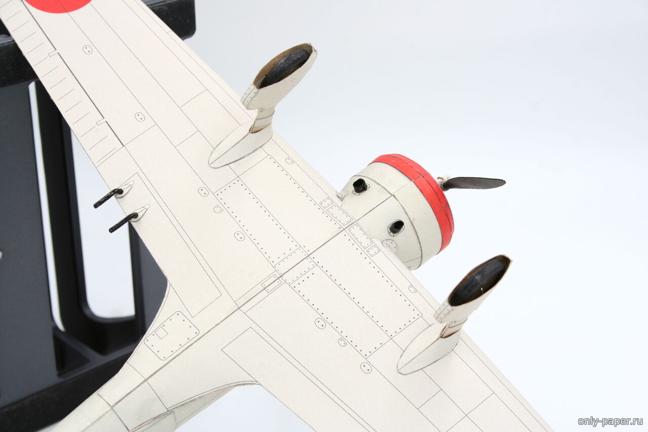

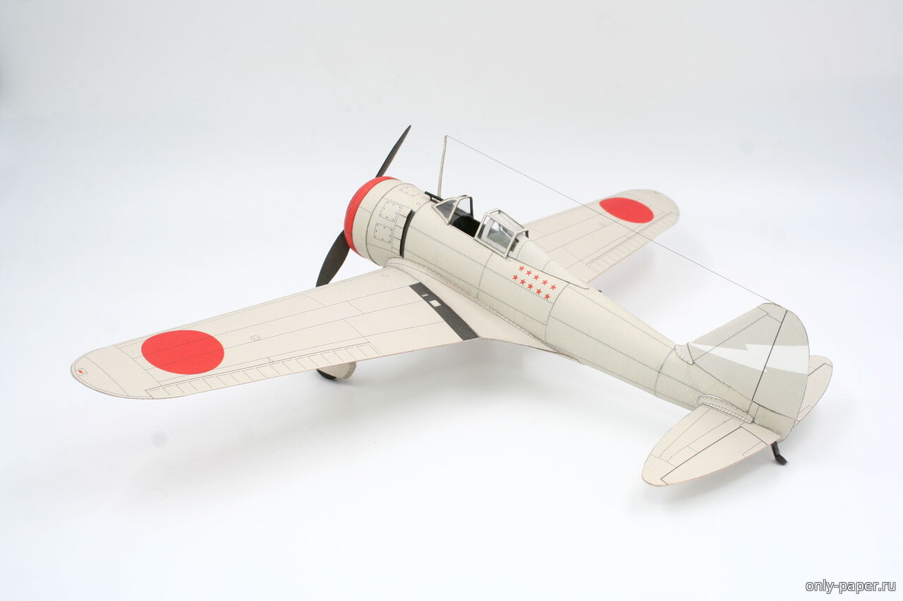

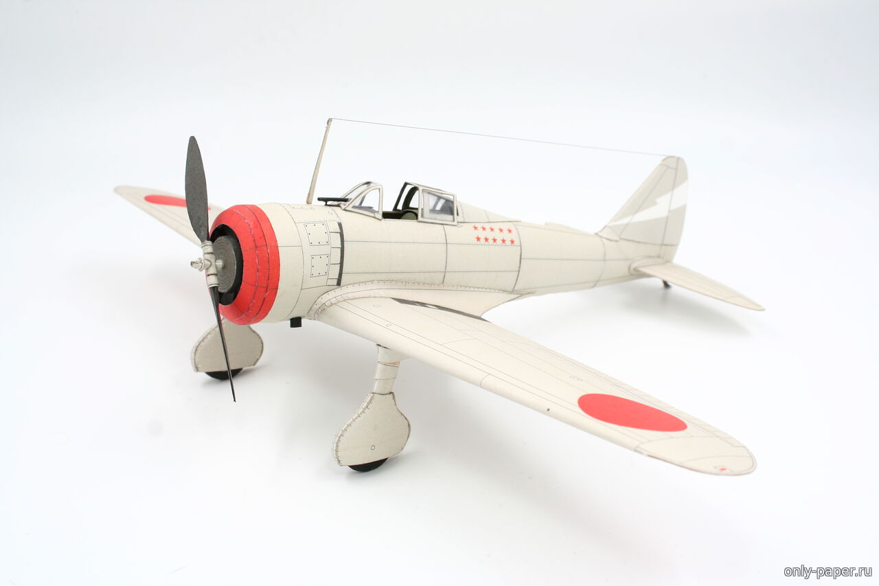

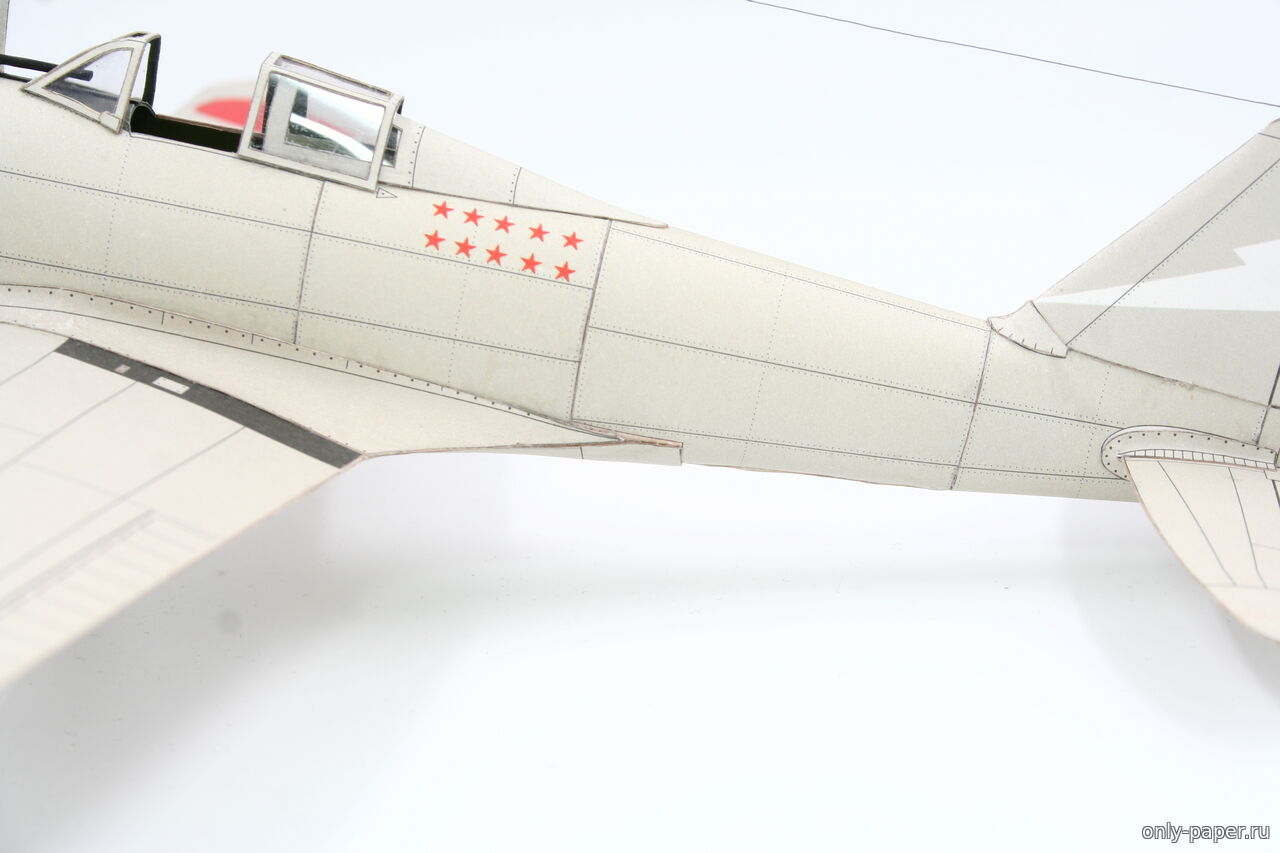

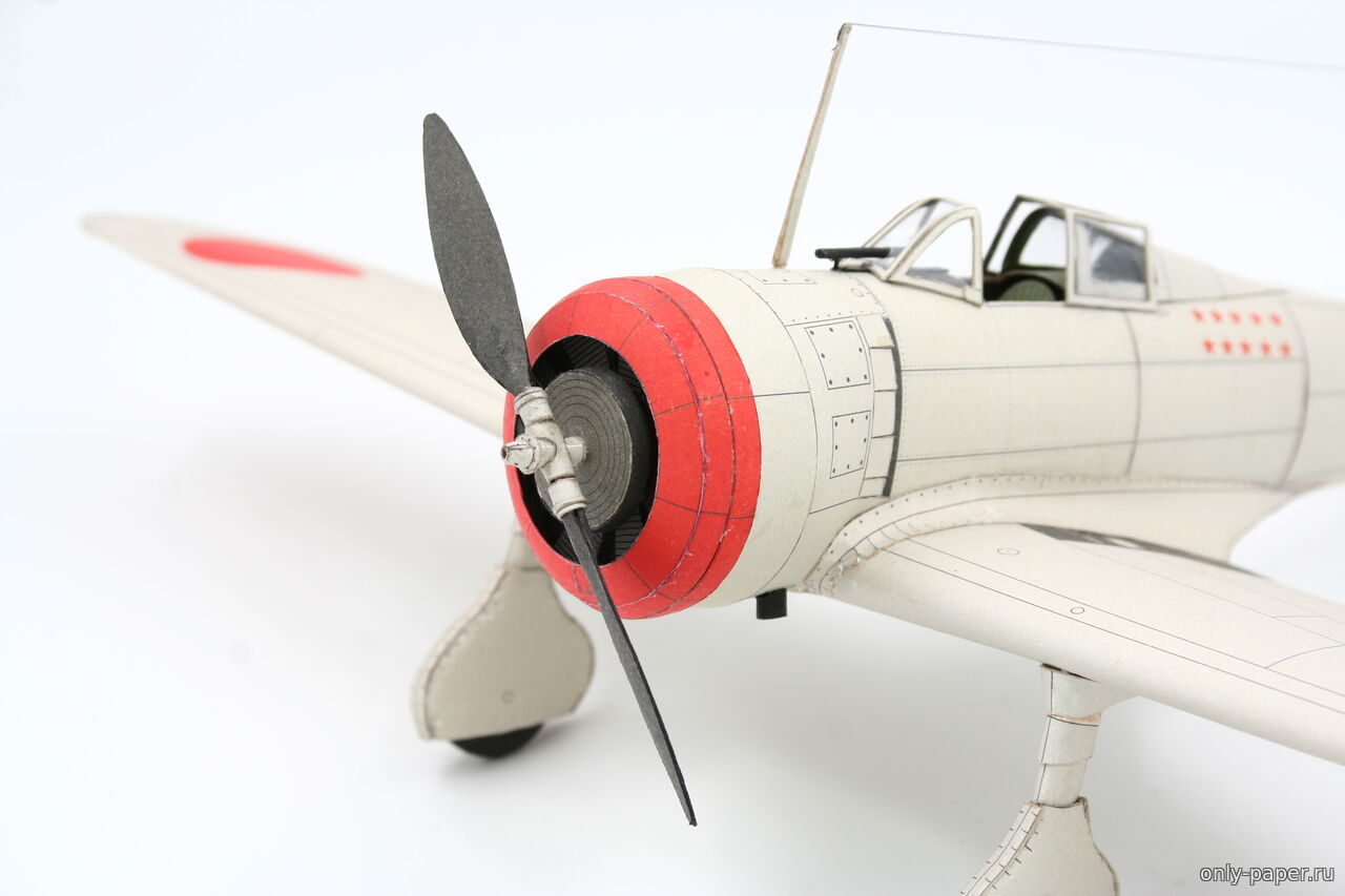

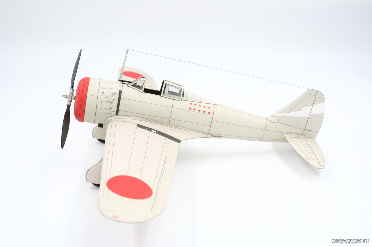

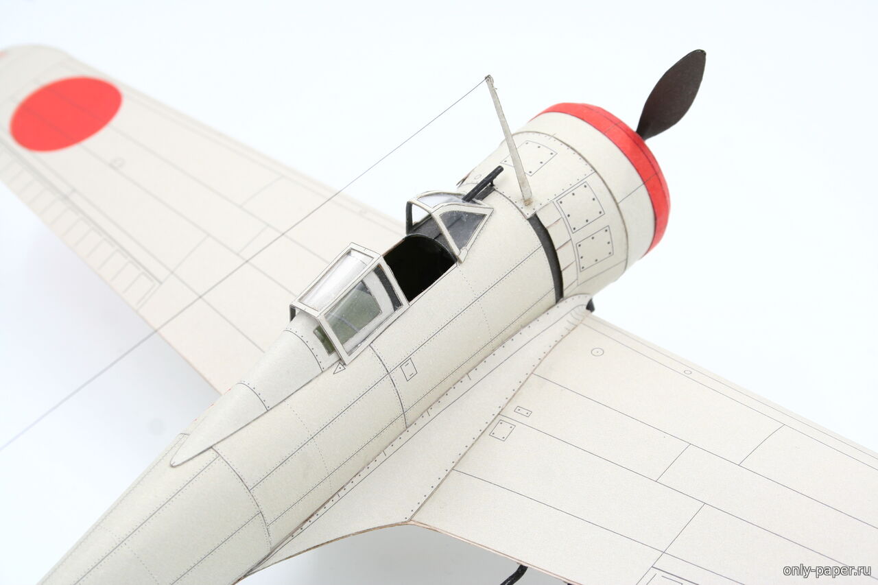

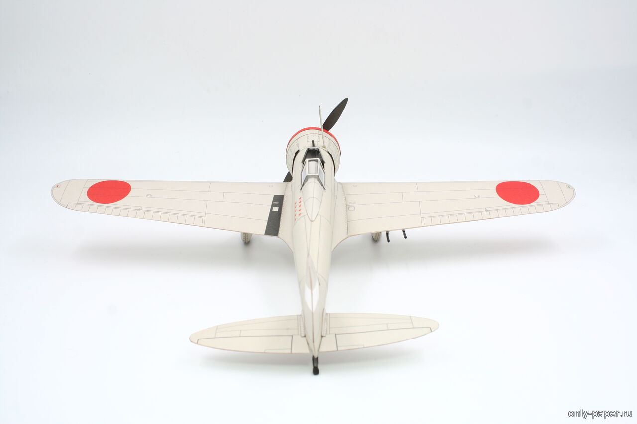

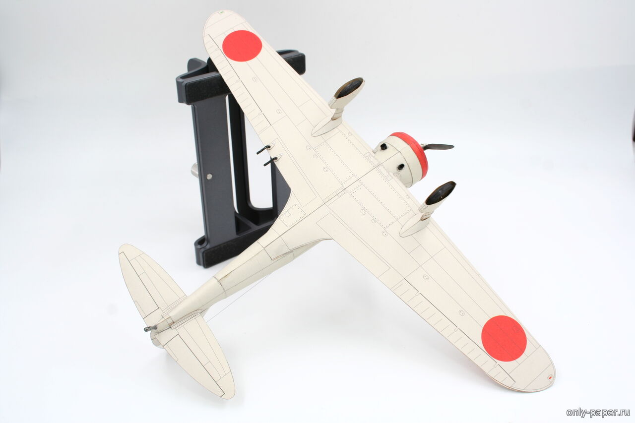

Попробовав собрать несколько самолётов "взрослой" сложности, понял, что не хватает навыков и опыта, решил потренироваться на чём-то простом, что не жалко.
Древняя разработка от Answer с пачкой косяков, но в целом приятный самолёт собрать вполне можно. Главный плюс журнала - можно собрать сразу 2 полноценных самолёта с разными ОЗ.
Из досадных косяков: пролюбил посадочные места хвостового оперения, получил небольшой винт.
По разработке:
- Продольный каркас по геометрии не сходится с фюзеляжем, его сразу можно выбросить
- Белые посадочные места крупнее чем нужно, заметнее всего на шасси и стыке фюзеляжа с зализом
- Не сходятся элементы фонаря. Видимо поэтому на многих сборках он открытый
- Крепление шасси нужно придумывать самостоятельно
