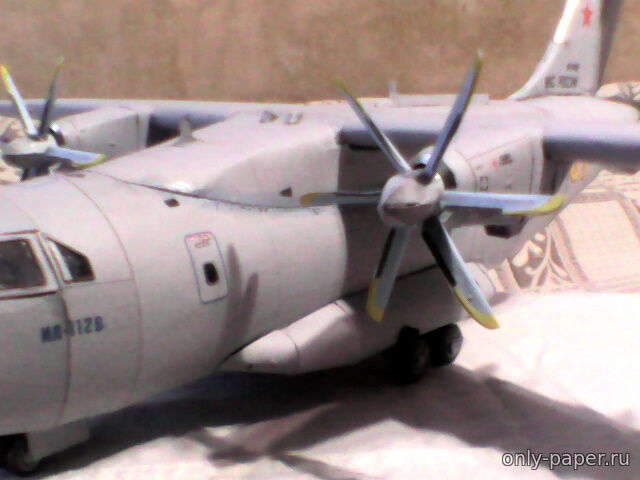

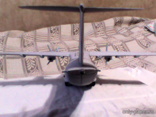

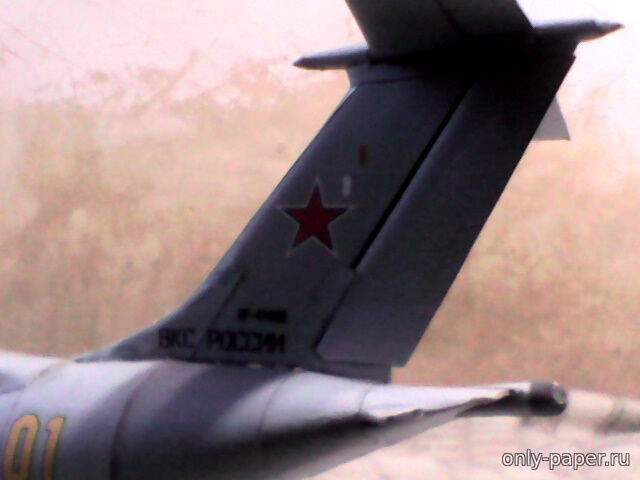

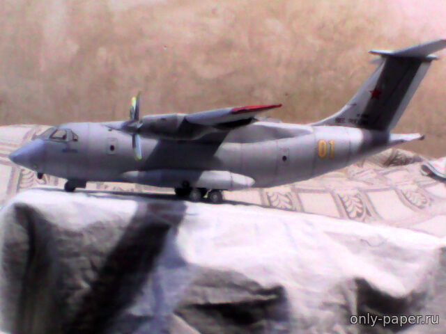

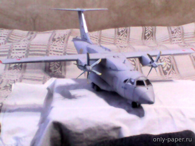

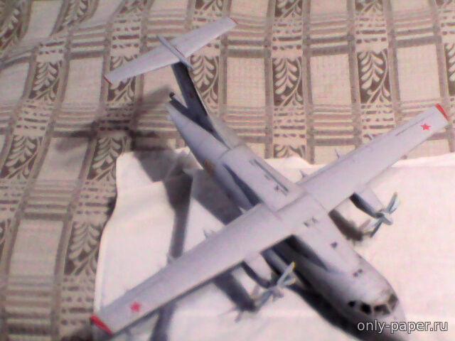

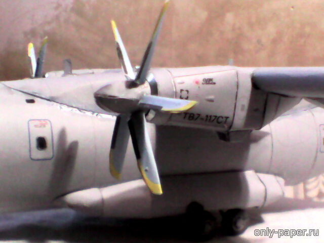

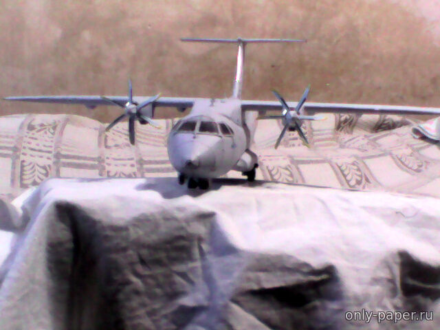

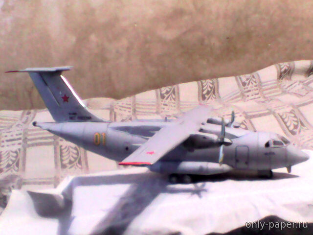

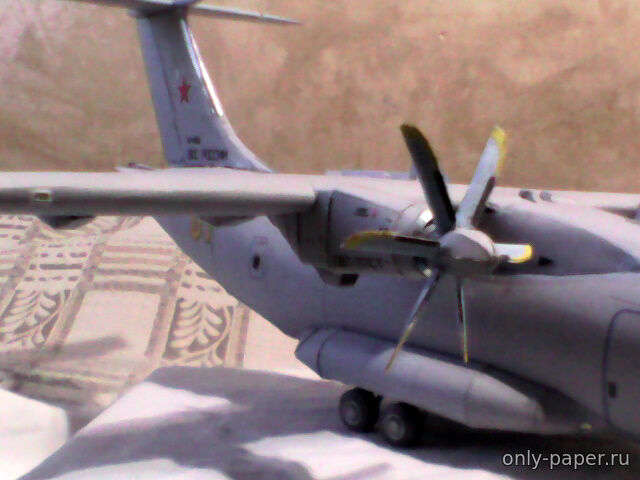

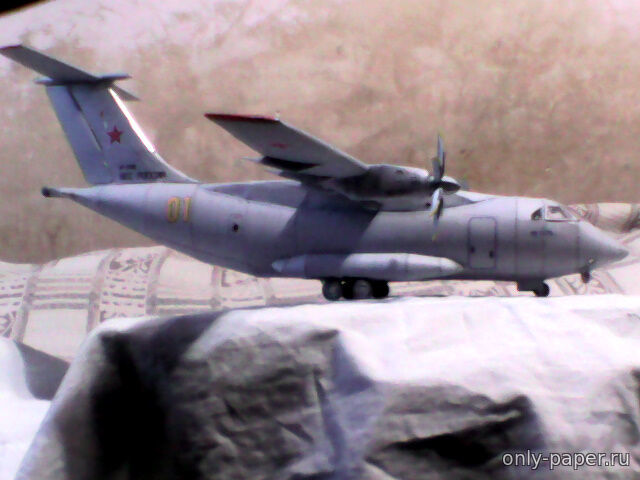

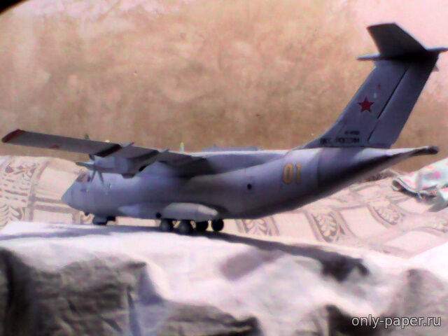

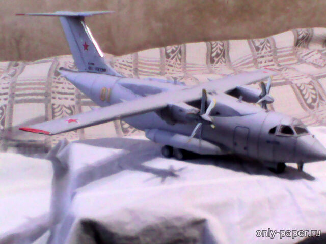

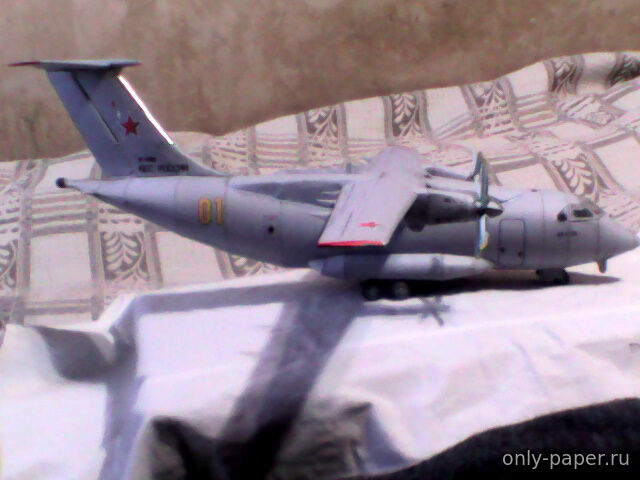

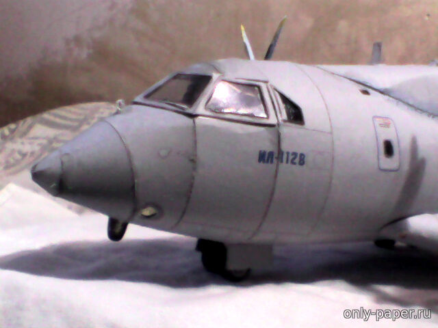

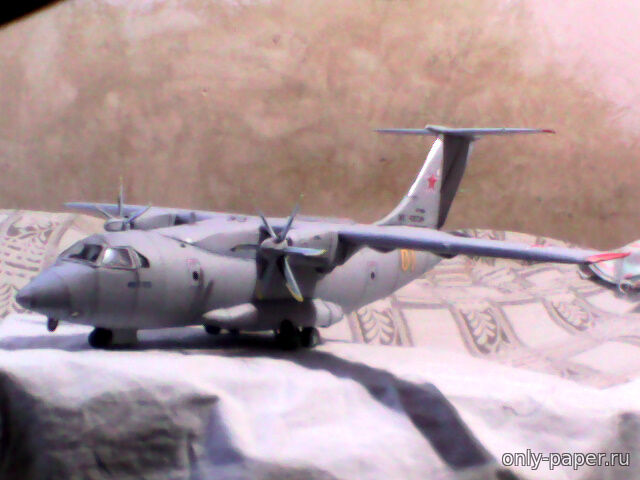

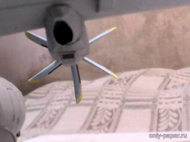

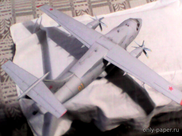

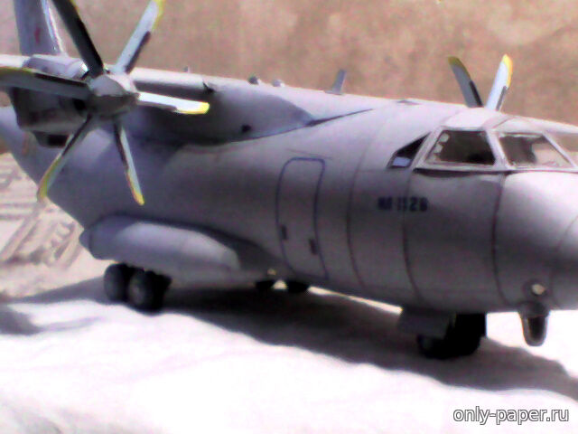

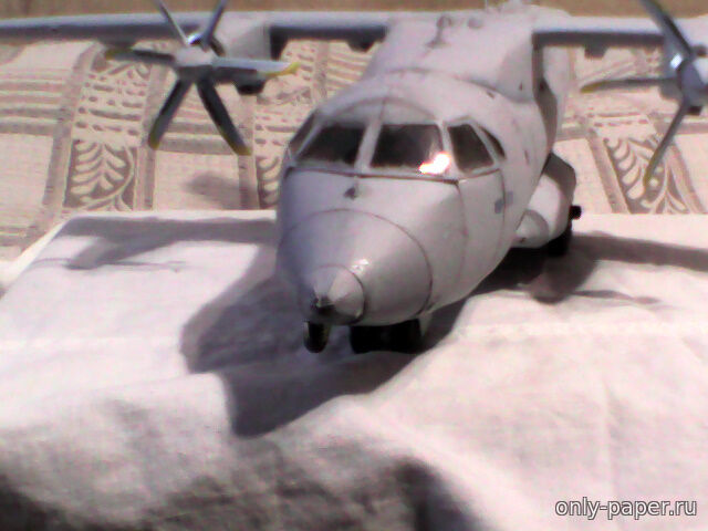

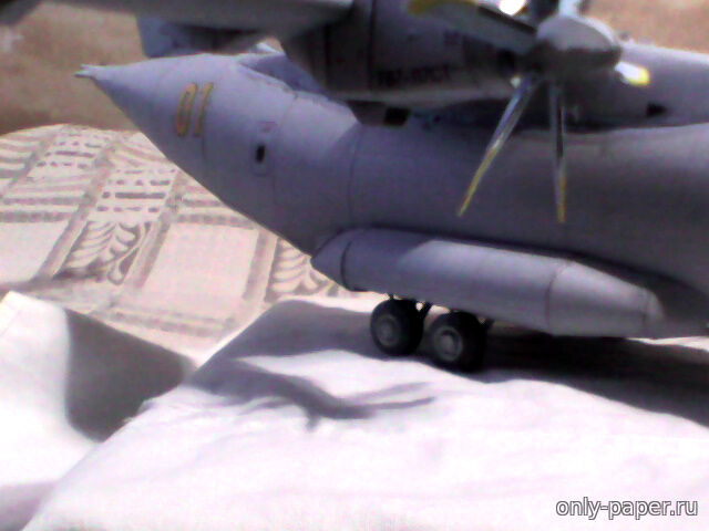

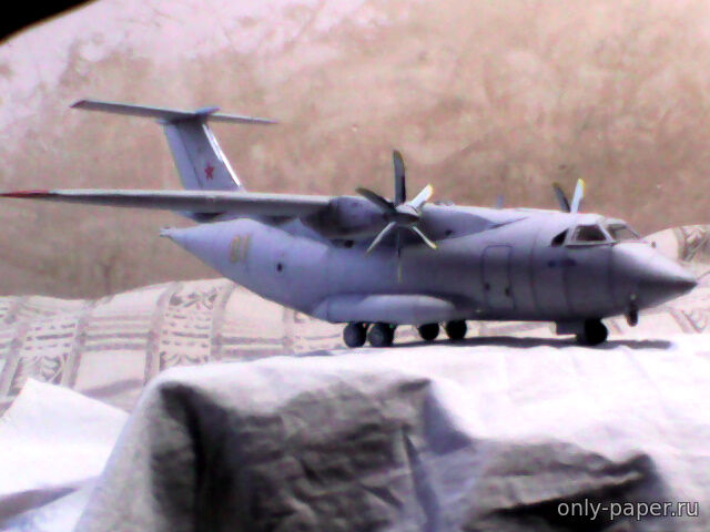

Закончил Илюшу. Были некоторые просчеты от разработчика, но сама модель, как живая вышла.
Даже носовые части движков перед пропфэнами фольгой окантовал.
Прикрепления: 5756801.jpg (56.5 Kb) · 6974127.jpg (54.7 Kb) · 5090000.jpg (56.8 Kb) · 7357782.jpg (56.7 Kb) · 6091913.jpg (53.7 Kb) · 3644474.jpg (52.0 Kb) · 8075925.jpg (53.5 Kb) · 6214738.jpg (58.0 Kb) · 8295149.jpg (52.9 Kb) · 4622802.jpg (56.3 Kb)

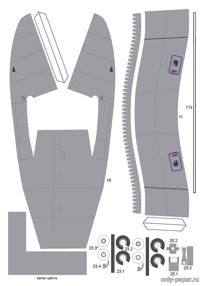

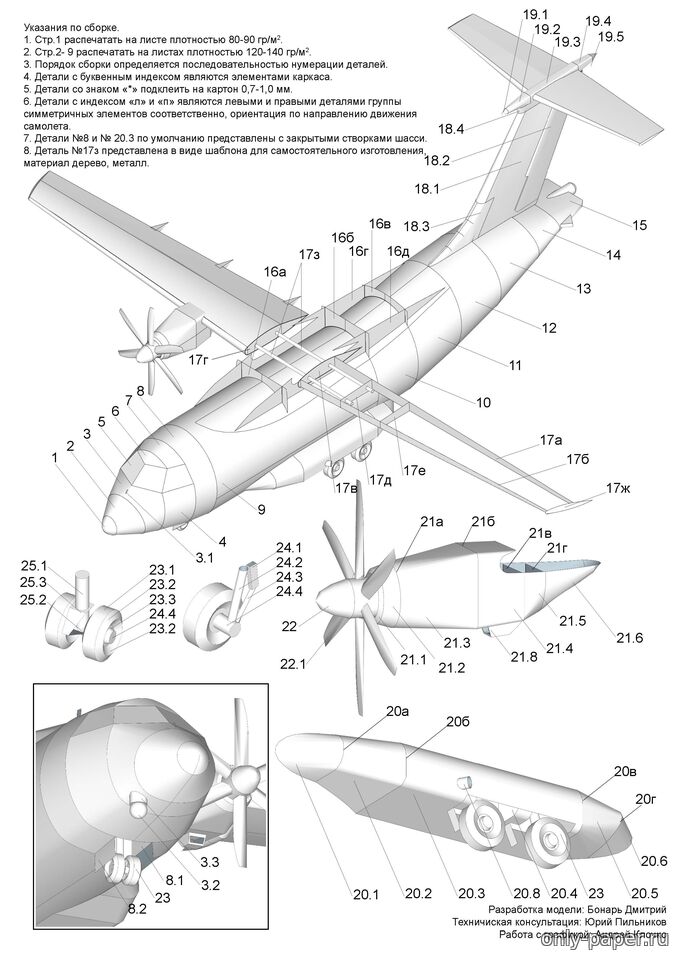

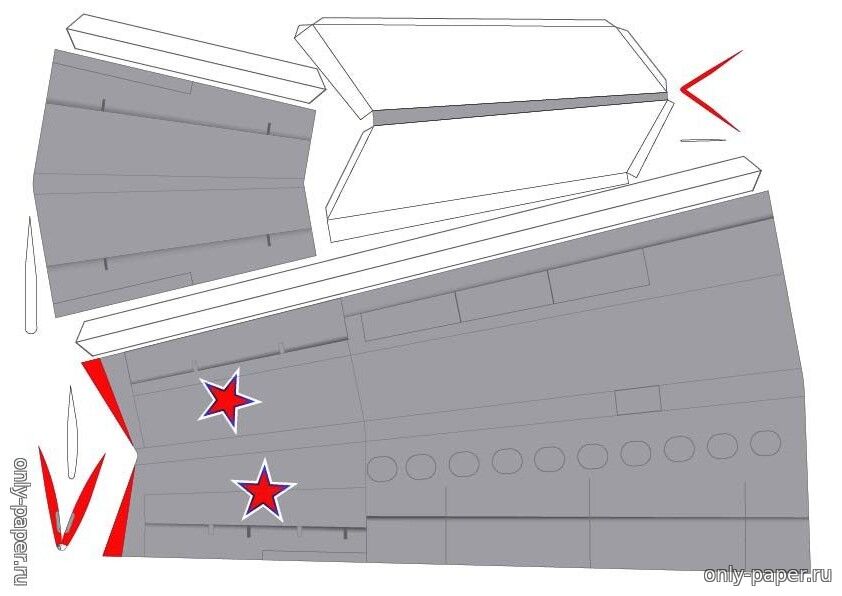

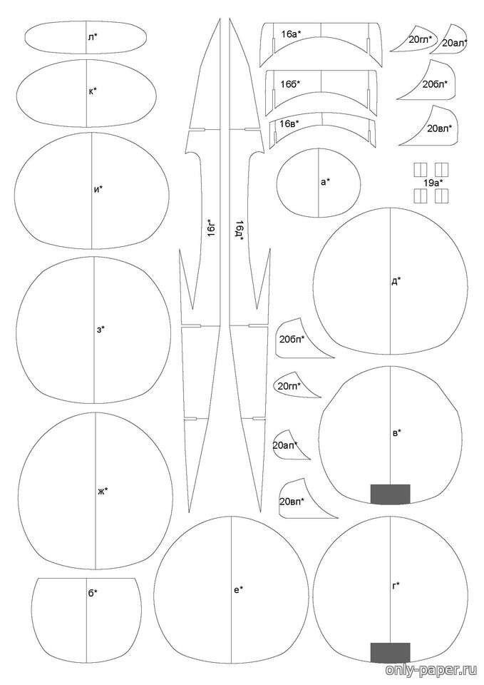

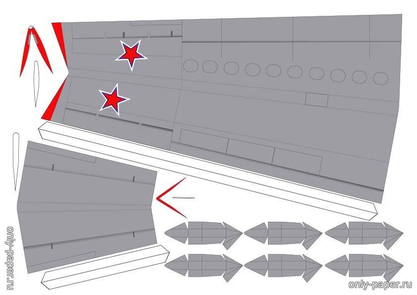

Спасибо еще раз огромное. Просто Дитриху небольшое замечание: Будьте внимательны ,пожалуйста при прорисовке элементов крыла. Например, на нижней части обшивки на элероне есть контур триммера, а на верхней половине его нет. Рекомендую также снабдить соединительными внутренними лентами детали обтекателя стабилизатора, что я и сделал. Тогда можно добиться прекрасной округлости вместо гранености. Чертеж мотогондолы надо уточнить: там две средние секции показаны, как одна. Далее, разметка мест наклейки антенн неточная. На чертеже и цветной проекции она правильная, а на выкройках - нет. В шпангоутах хорошо бы сделать ревизионные отверстия, чтобы пинцетом можно было бы поправлять. Аналогичные недостатки были и на модели Ту-134А. Но в остальном Все модели от Дитриха (не обижайтесь, так звучит) выглядят как живые и сходимость просто как пиджак от Пьера Кардена. Я привожу страницы, над которыми рекомендую поработать. И еще: законцовки консолей не стоит отдельно делать. Некрасивый шов получается или же в местах стыка законцовок тоже применить надо соединительную внутреннюю ленту вместо маленькой нервюры. И не забудьте огни АНО - крвсный и зеленый. Мне их пришлось маркером добавлять.
Прикрепления: 7124392.jpg (62.5 Kb) · 2217457.jpg (64.2 Kb) · 8740472.jpg (56.5 Kb) · 1950538.jpg (104.7 Kb) · 3304158.jpg (56.5 Kb) · 2311193.jpg (57.1 Kb)
