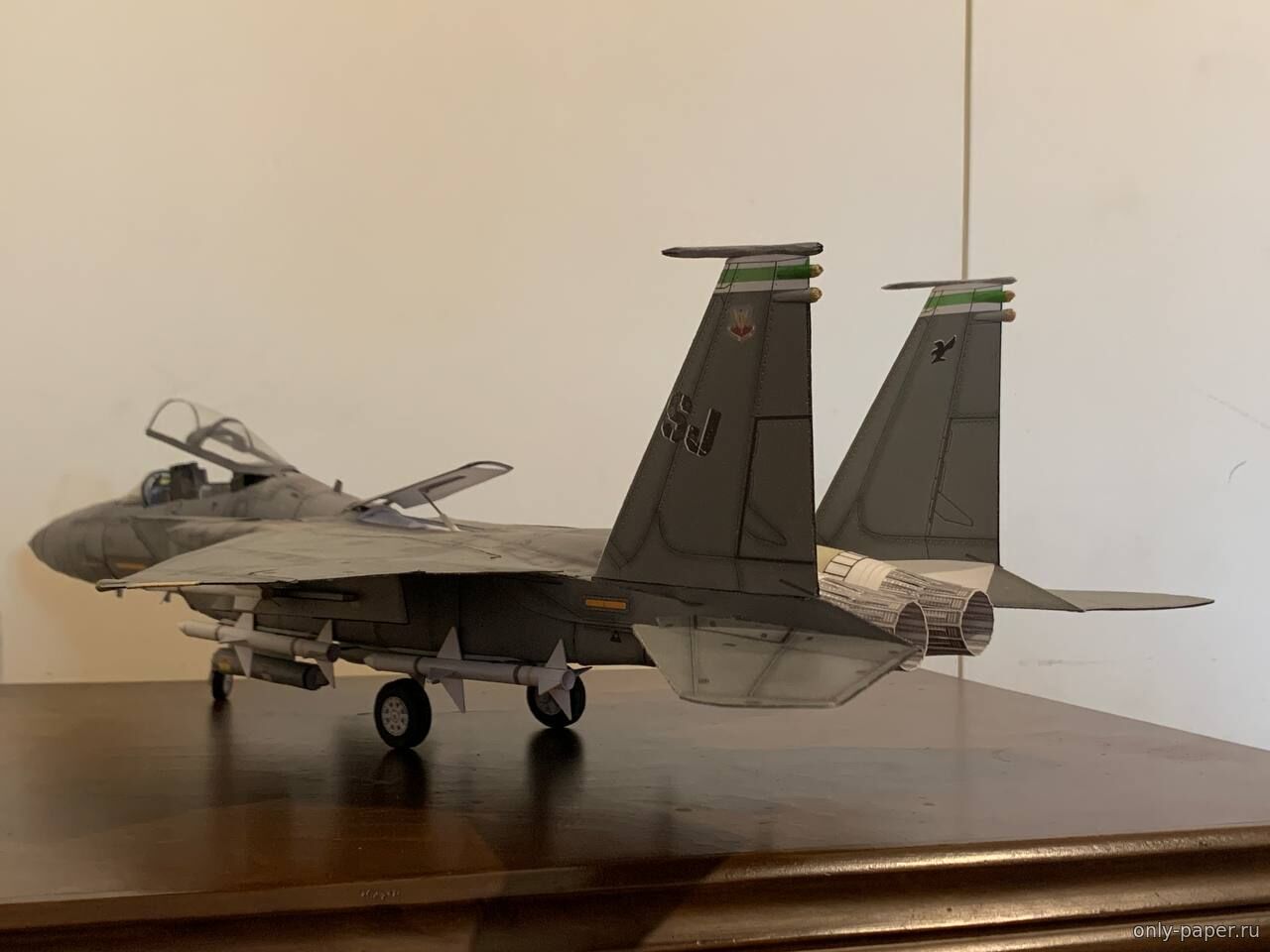

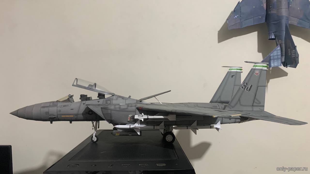

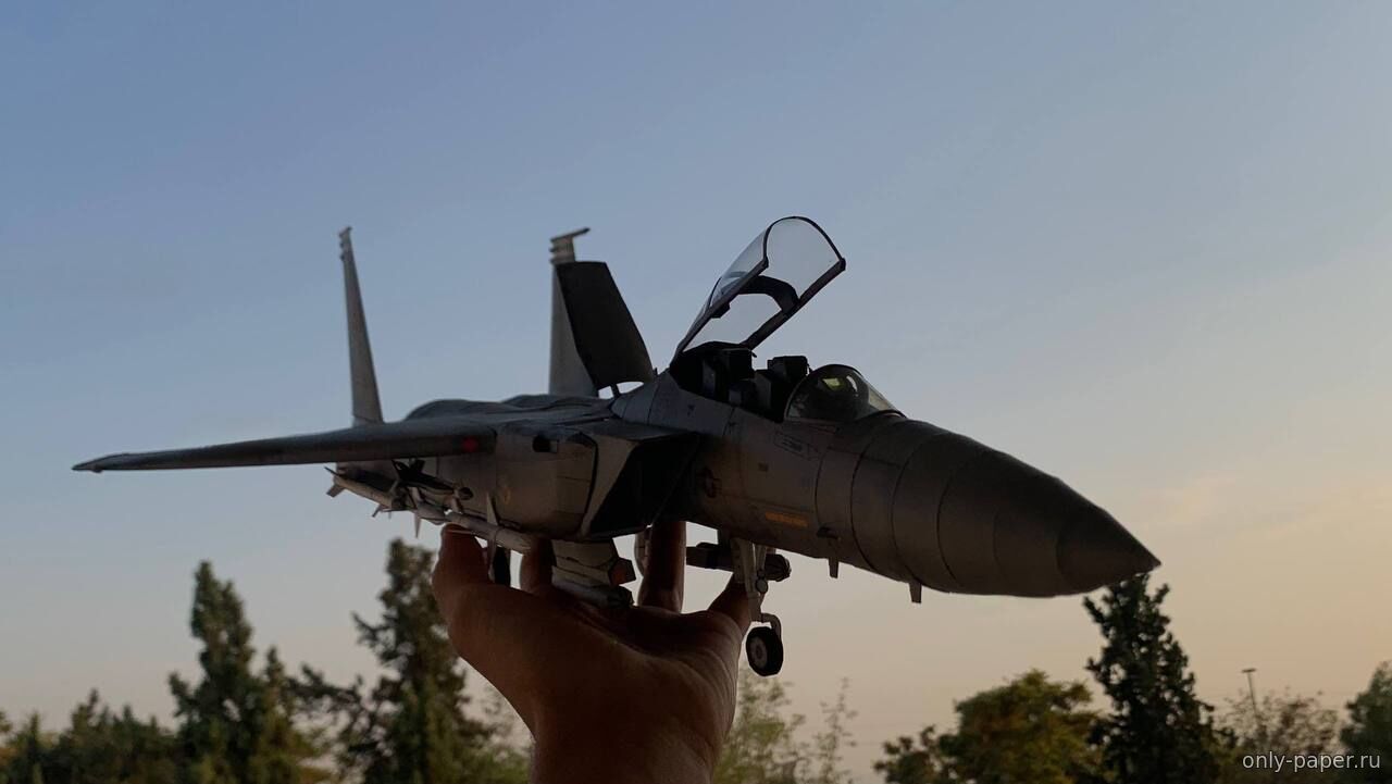

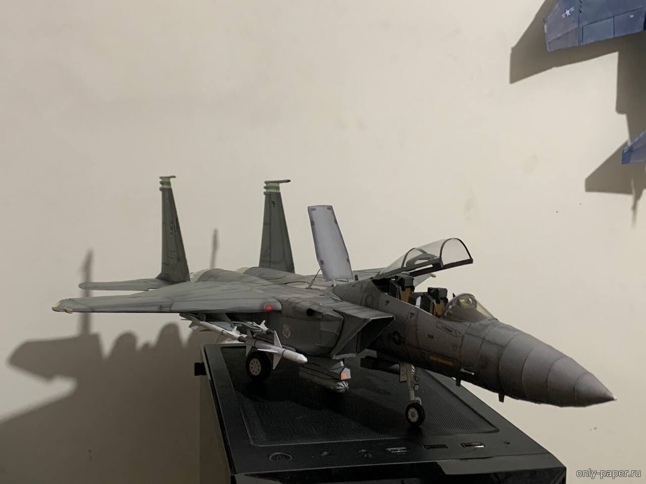

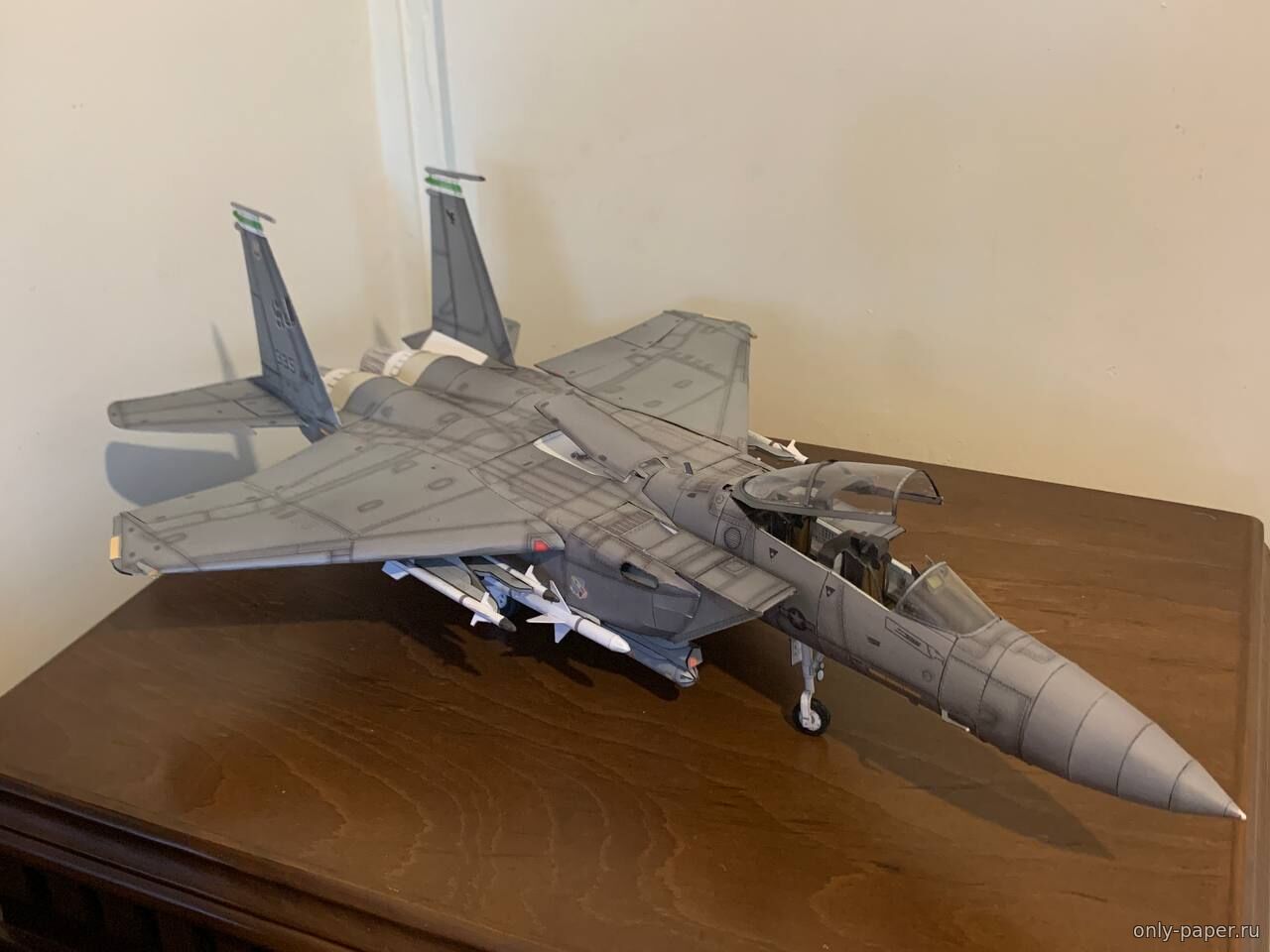

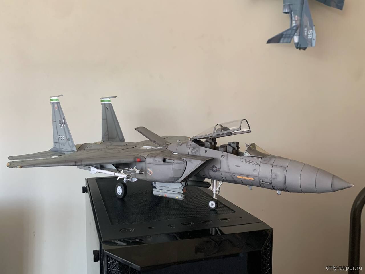

Я собрал модель истребителя F-15E Strike Eagle и делюсь с вами её фотографиями.

очень хорошо получилось!
есть пара замечаний: маловат фонарь кабины - он в жизни более "надутый"
носовой конус обтекателя РЛС - при сборке хорошо бы прогладить швы изнутри конуса.
при формировании передней части крыла по месту сгиба с тыльной стороны детали проведите влажной (не мокрой) кистью, немного смочив бумагу, так получится сформировать закругление крыла без заломов бумаги.
кстати, у Ф-15 передняя кромка крыла достаточно острая, не такая закругленная, как у вас сейчас. то есть можно было смело сгибать деталь пополам )))
обращайте больше внимания на фото реальных машин.
удачи в следующих проектах!

Профиль носовой части вызывает вопрос. Но это вопрос к разработчику.
Должен быть заметно отклонен вниз.
Даже странно такое несоответствие у такого издателя.
Да не. У орла нос почти прямо смотрит. Вот у фантома да - очень вниз

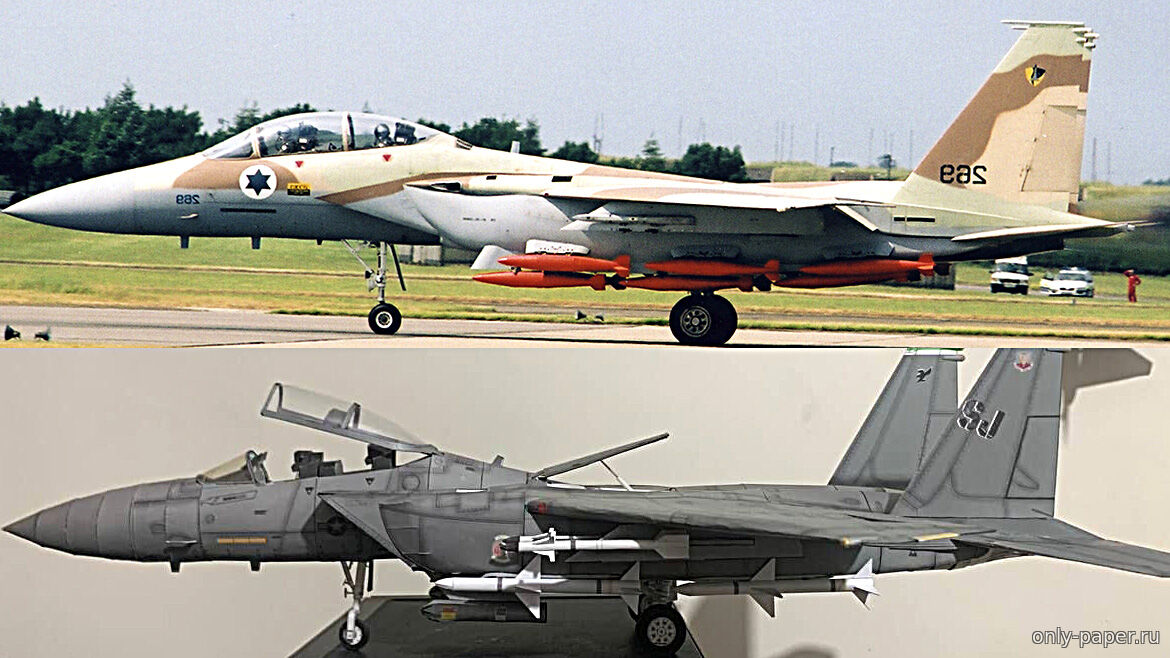

Kirill102Дата: Четверг, 22.10.2026, 21:59 | Сообщение # 7
Сообщений: 1014
Репутация: 10860
Ну где прямо?
Модель отсталая просто.

На сборочной схеме нос выглядит более правдоподобно. Но всё равно - по мотивам.

Нос пилить однозначно. Благо есть что пилить в уменьшение, а не в увеличение. Ручки приложить, и думаю можно поправить. Не смертельно.
