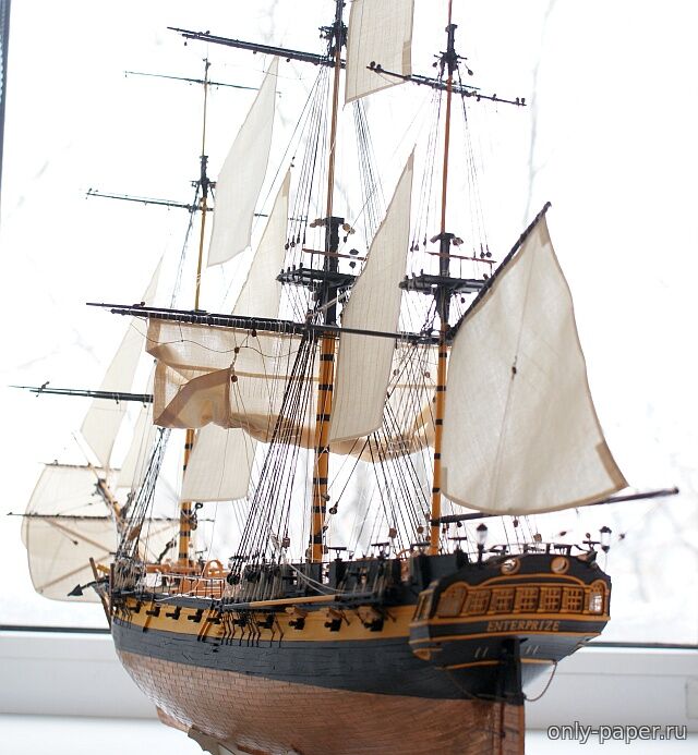

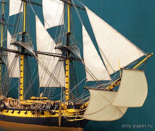

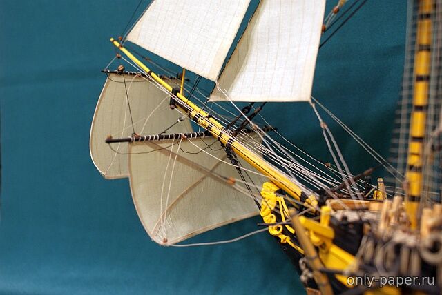

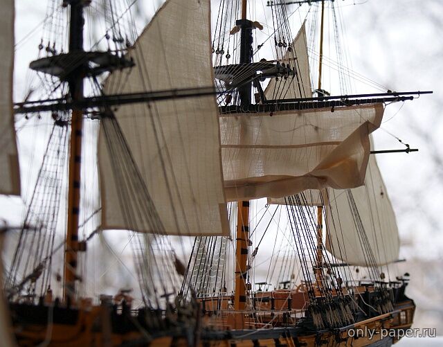

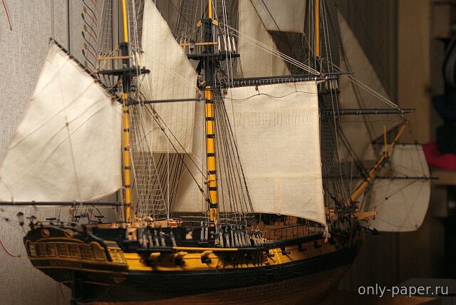

Сделал бизань-стаксели и фор-стень-стаксель с кливером. Небольшая фотосессия:
Прикрепления: 3070608.jpg (140.9 Kb) · 4700571.jpg (153.6 Kb) · 2487855.jpg (178.0 Kb) · 0900364.jpg (135.5 Kb) · 1667975.jpg (134.0 Kb)

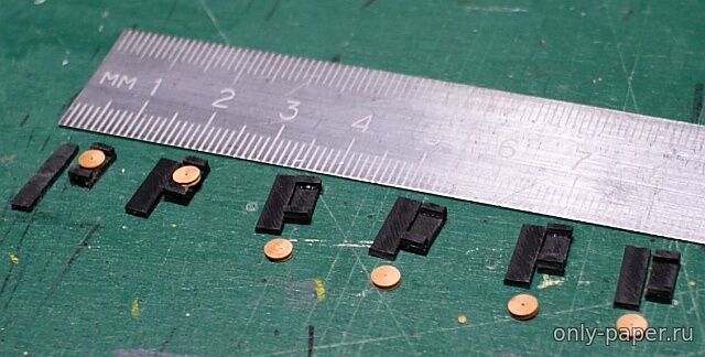

Напомню на чём остановился: на прямых парусах. Решил делать так: грот - в полусобранном положении, фок - полностью собран, остальные - распущены. Лиселей не делаю (витрина уже сделана под конфигурацию без лиселей).

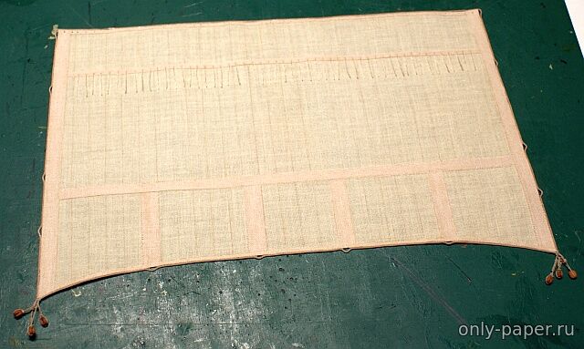

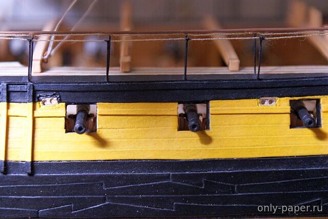

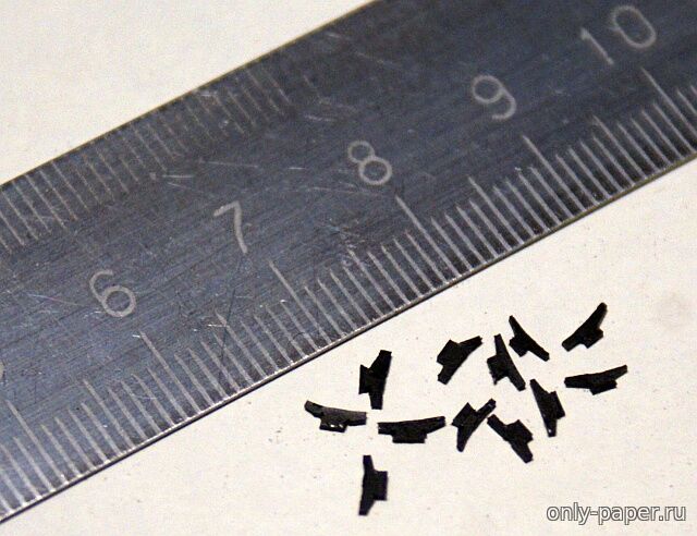

Итак, грот: . Установленный: , . Заменил гитов-блоки на рее. Далее упёрся в несделанные ранее блоки в бортах - начал делать из пластика: , почти сделал, но вспомнил про уже купленные давно блоки плохого качества (которые входят в комплект наборов, и которые все заменяют первым делом). Они лучше подошли для этого дела: . Теперь снова надо героически делать то, что должно было быть сделано во время работ по корпусу, когда ничего не мешало - утки для шкотов и галсов: . Вообще-то они должны быть или большие, или в виде битенга, но.. уж как есть.
Сейчас пожинаю плоды своей лени: то, что должно быть сделано раньше, на этапе корпуса (места креплений, блоки в бортах), я поленился сделать в то время, когда ничего не мешало, - теперь это приходится делать героически, мучаясь с уже напичканной деталями палубой. Вывод - всё надо делать в своё время.
Прикрепления: 4522862.jpg (101.4 Kb) · 5585849.jpg (124.2 Kb) · 8521623.jpg (109.3 Kb) · 7086457.jpg (101.9 Kb) · 5396291.jpg (97.4 Kb) · 2517829.jpg (111.5 Kb)

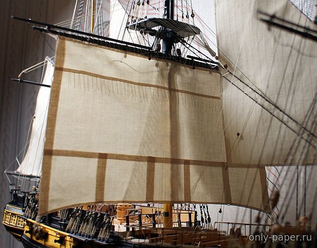

Готовый грот:  . Из снастей временно не делаю брасы. Их буду делать только после установки всех парусов. И полностью отказался от рей-талей, по технологическим причинам smile (хотя они даже в инструкции имеются, и с обозначенными точками крепления).
С этим всё, перехожу выше на грот-марсель.
