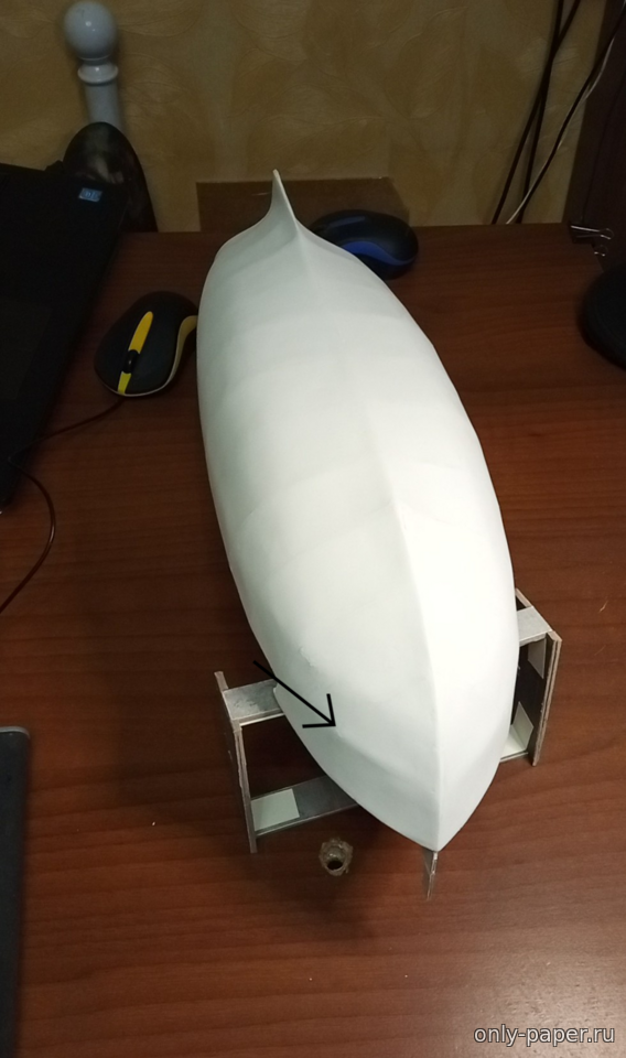

Каркас я специально шлифовал, чтоб шпангоуты выступали, так чтобы видеть заполнение пространства между ними. Чтобы приложить далее элемент корпуса и увидеть, будет он втягиваться или наоборот торчать после проклейки. Но этого не происходит.
Корпус, самое сложное когда изменяешь размеры. Нужно и толщину материала менять, а соответственно меняются размеры, немного, но меняются smile
В целом, ваша правда, я бы хотел и получше. Но пока продолжу)
provitДата: Среда, 05.02.2025, 02:53 | Сообщение # 17
Сообщений: 31
Репутация: 14
Хирург, речь идет об этом?
стрелкой указано..это и есть сошлифованные почти в ноль шпангоуты. Возможно так на фото выступают по сравнению с цветом. Но в этом и суть была. Хотя я не спорю, возможно, когда я приклею, и клей втянется, все будет плохо. Но посмотрим дальше!

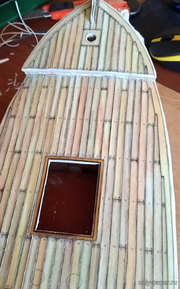

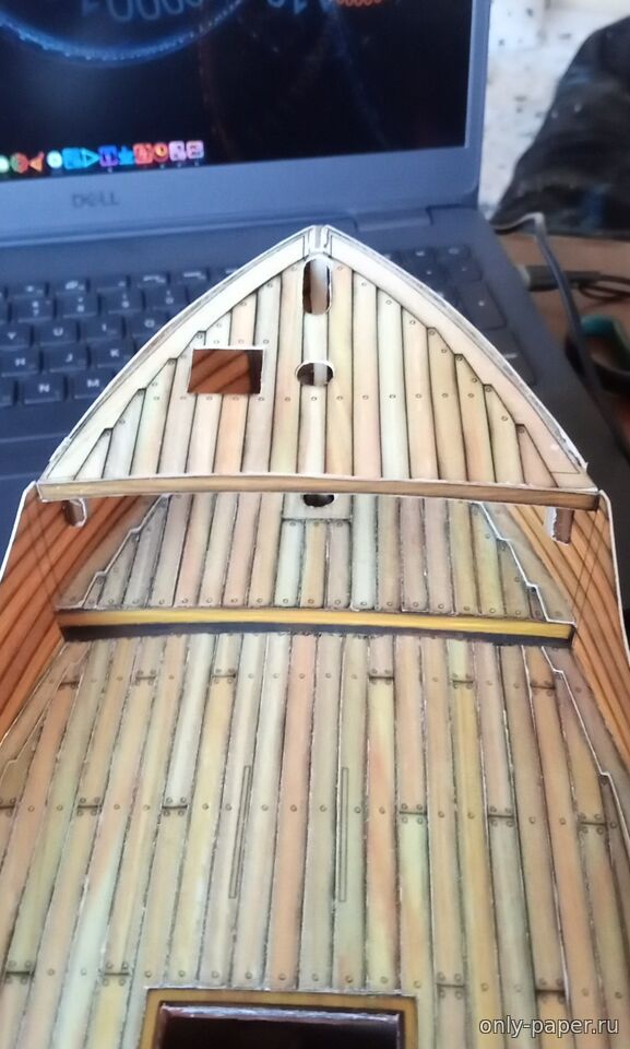

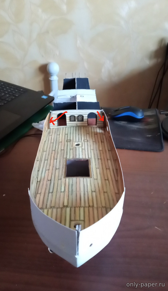

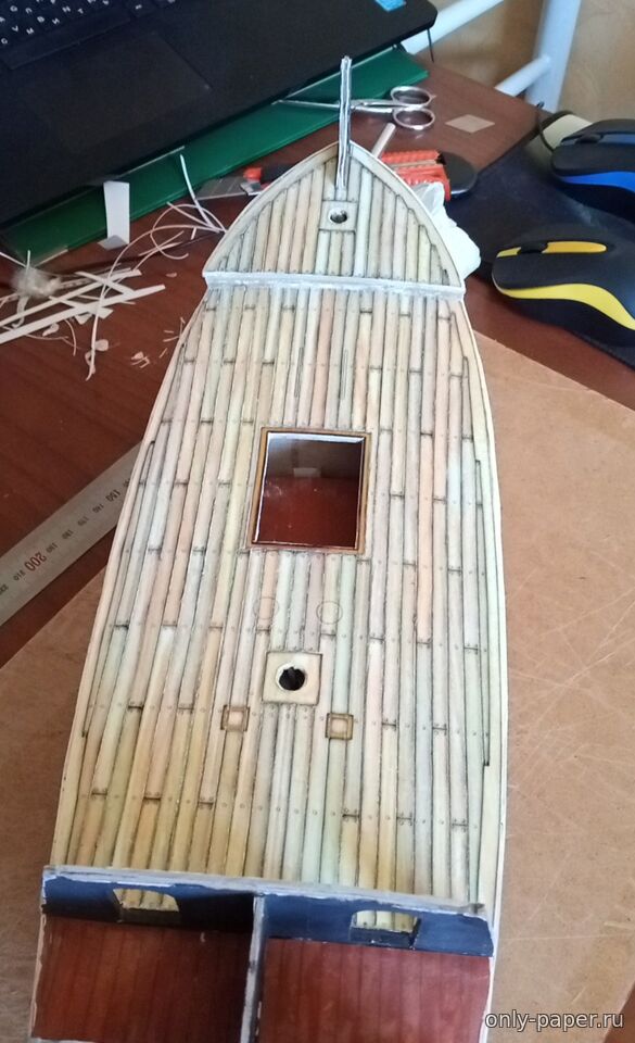

Я палубу делаю так. делаю на своем принтере чернобелку, обычный А4. Цветную делаю в сервисе. Клею цветной на ватман, а затем как ты говорил, продавливаю вдоль и гвозди вручную закругленным металлическим шилом. Затем каждую доску вырезаю и клею на черновую. Затем уже на готовый проект. Вот что получается:
и
Не знаю как ближе.
Швы прохожу грифельным карандашем, для подчеркивания. Т.к. далее буду покрывать лаком
  матовый, укрывает хорошо, скрывает всякие погрешности...нууу, без них у меня никак)) но пока еще ничего не лакировал

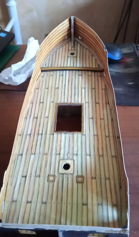

Что касается форстакселя, если я правильно понял, то устанавливается на совсем тонкие поперечные и дугу:
Я если честно не совсем понимаю назначение его, т.к., затем идет еще надстройка и не одна.

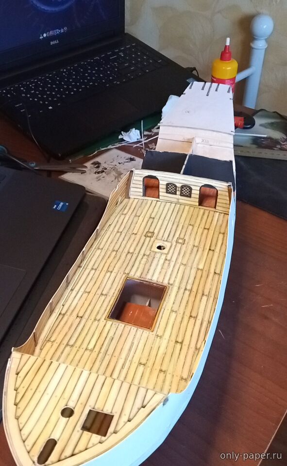

На данный момент вот к чему пришел:

А что именно с форкастелем не так. Чертеж кусок кинь, фрагмент. Да, там и не только с ним непонятно, на юте тоже нет детали и их размеров, просто на глазок приходится smile
