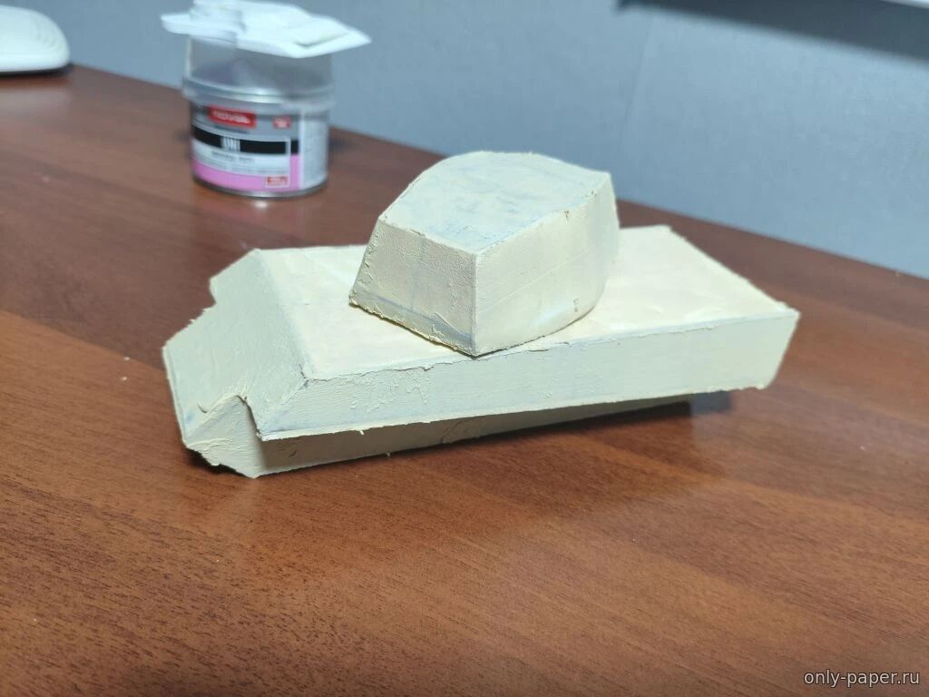

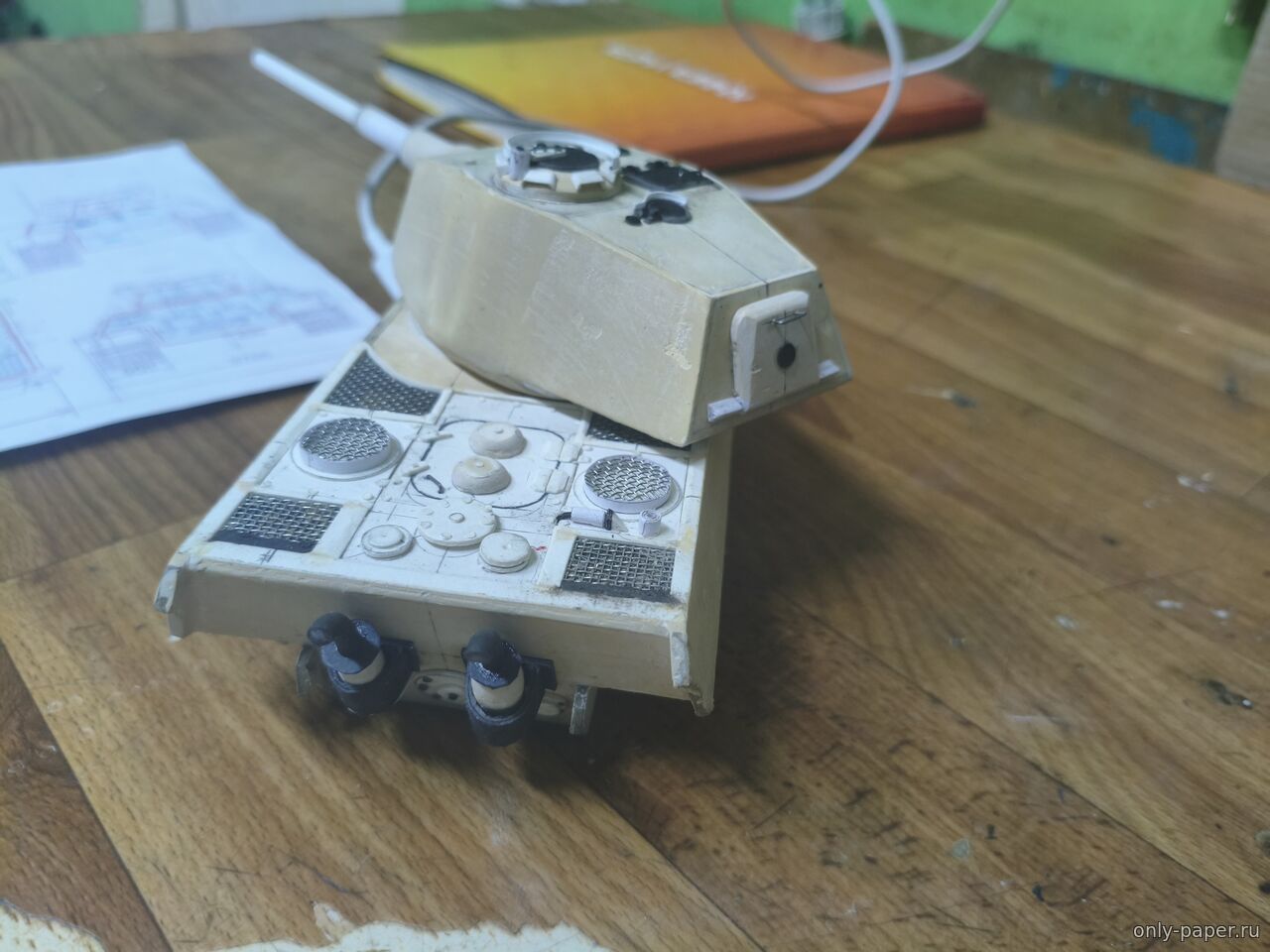

Всем доброго здравия!
Делаю свою первую модель 1/35, допускаю первые ошибки и учусь. Каждому комментарию и критике буду благодарен.
К сожалению процесс, выкройки не зафиксировал т.к. не знал о форумах и подобных сообществах.

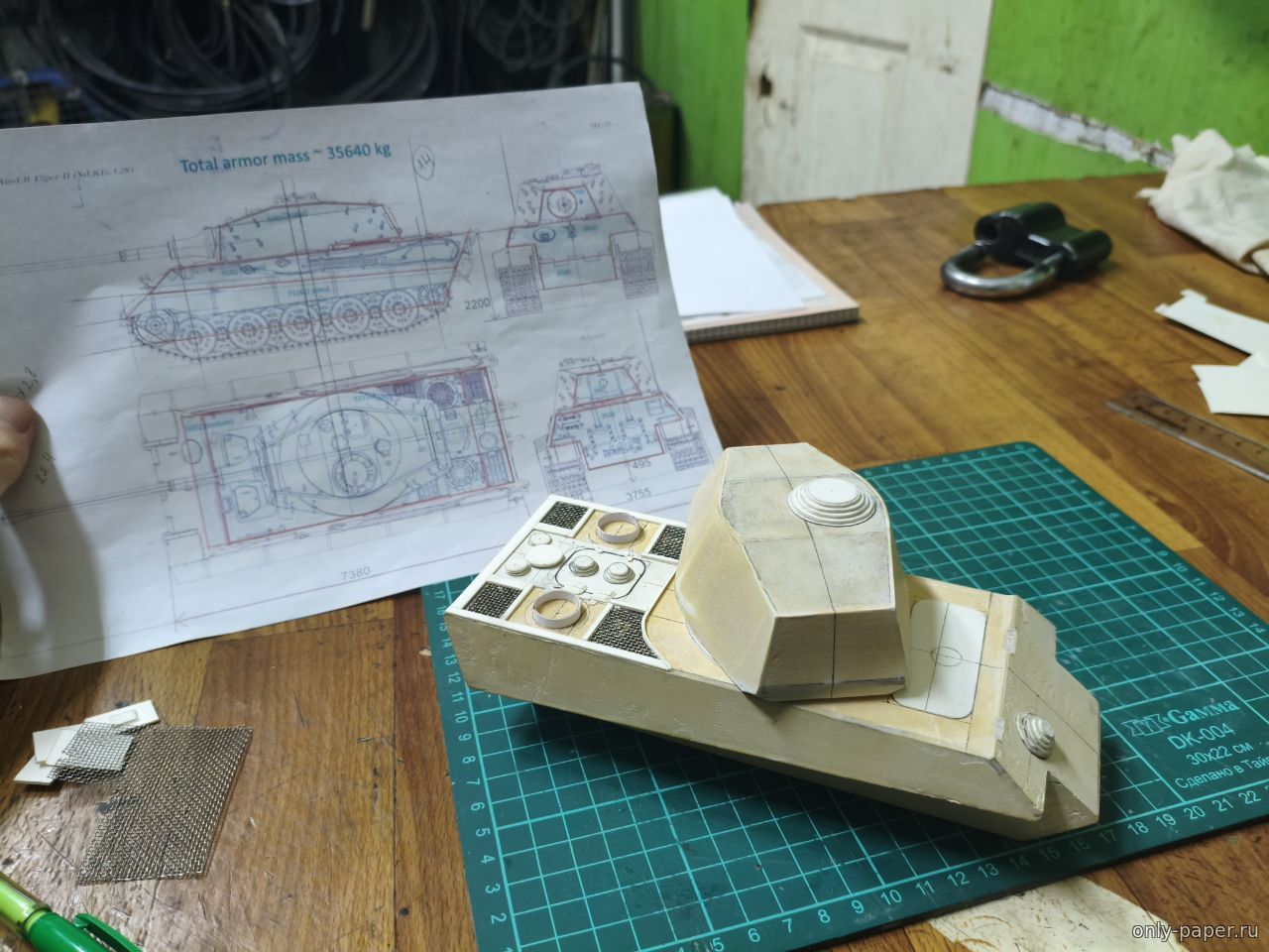

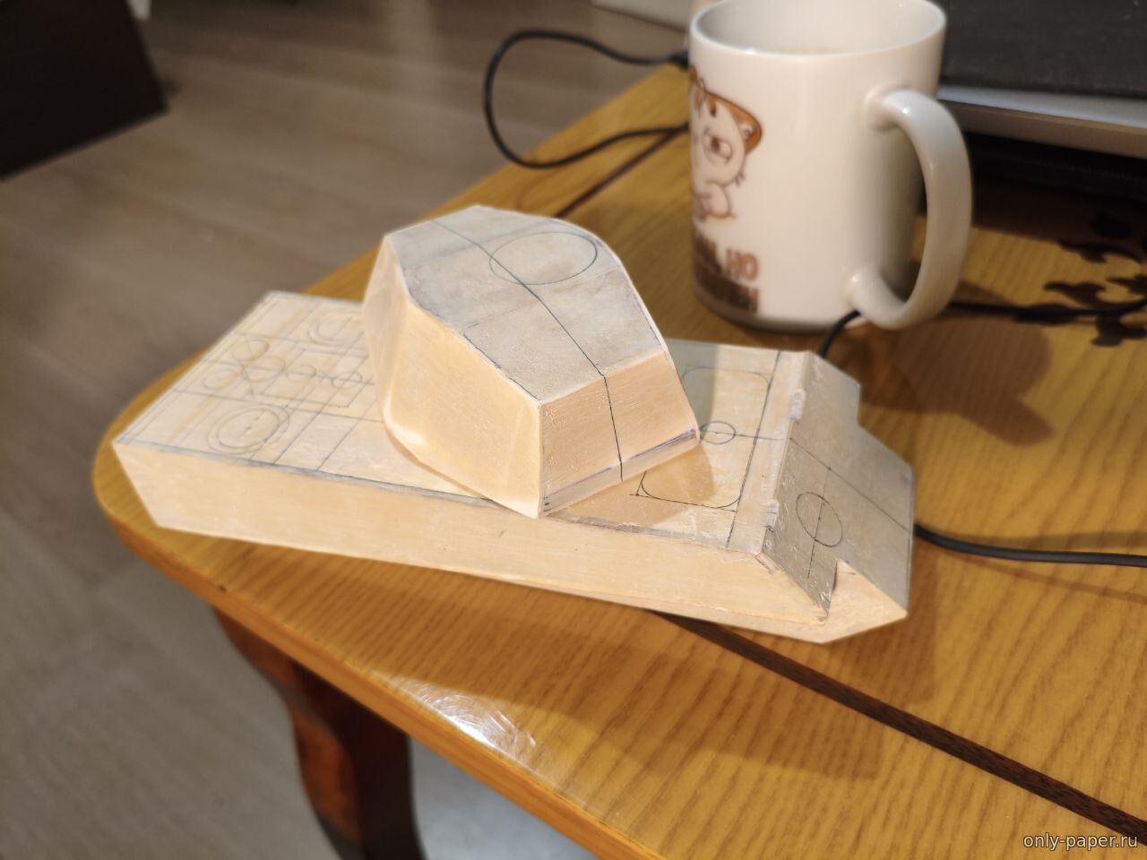

Для начала собрал из пивного картона 1.5 мм болванку корпуса и башни. Покрыл универсальной авто шпаклевкой и зашлифовал формы.
И тут же первые ошибки:
1. Вырезал лобовой лист башни без углублений в нижней части.
2. Листы в корме вырезал без петель под буксировочные тросы спереди и позади (в последующем исправил).
Прикрепления: 6587773.jpg (219.1 Kb) · 7645364.jpg (77.7 Kb) · 1582706.jpg (96.4 Kb)

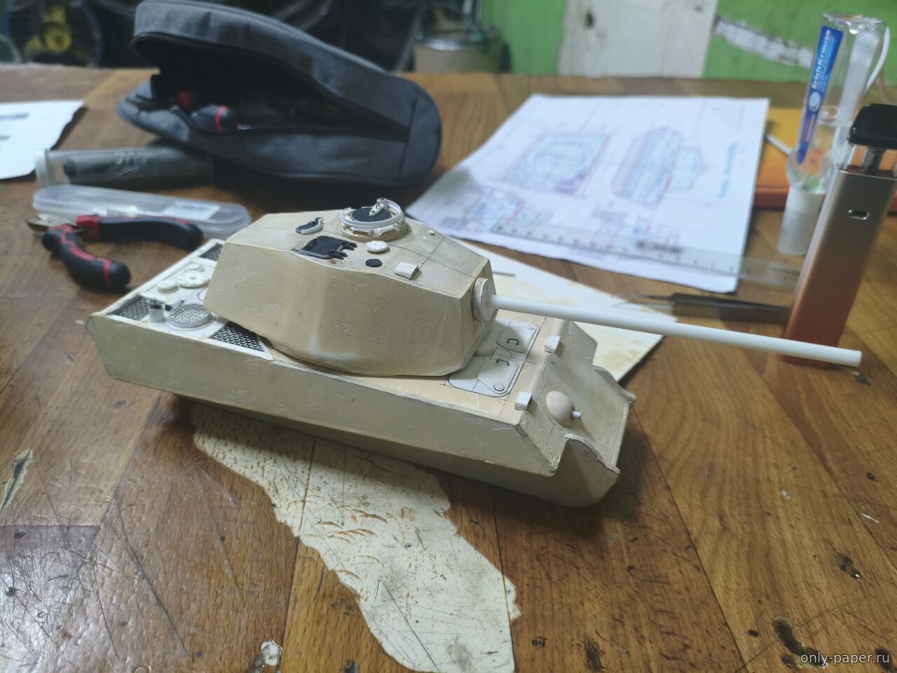

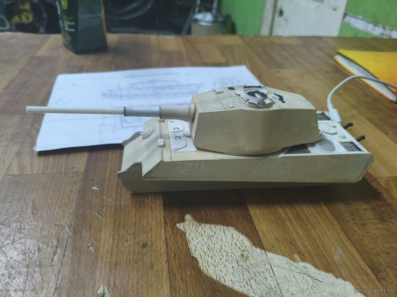

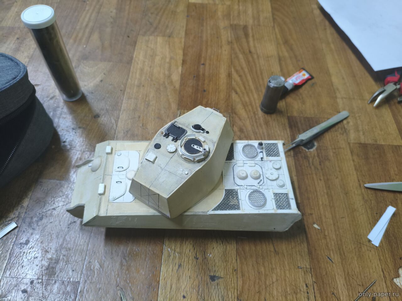

hyvGhgДата: Пятница, 06.03.2026, 05:10 | Сообщение # 2
Сообщений: 23
Репутация: 50
В последующем шаге, собрал обвес башни и корпуса.
Доделал петли бортов.
Для башенки командира, амбразуры стрелка-радиста и округлых люков использовал всё ту же шпаклевку.
Выхлопные трубы выполнил из холодной сварки.
Сетку вентиляции машинного отделения подрезал у товарища.
Заметил, что маску орудия выполнил не точно, не получилось повторить формы.
Так же думаю, как выполнить дульный тормоз.

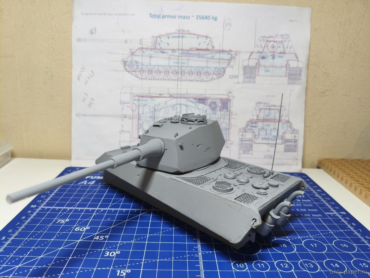

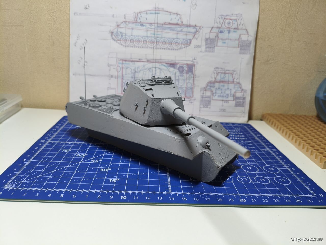

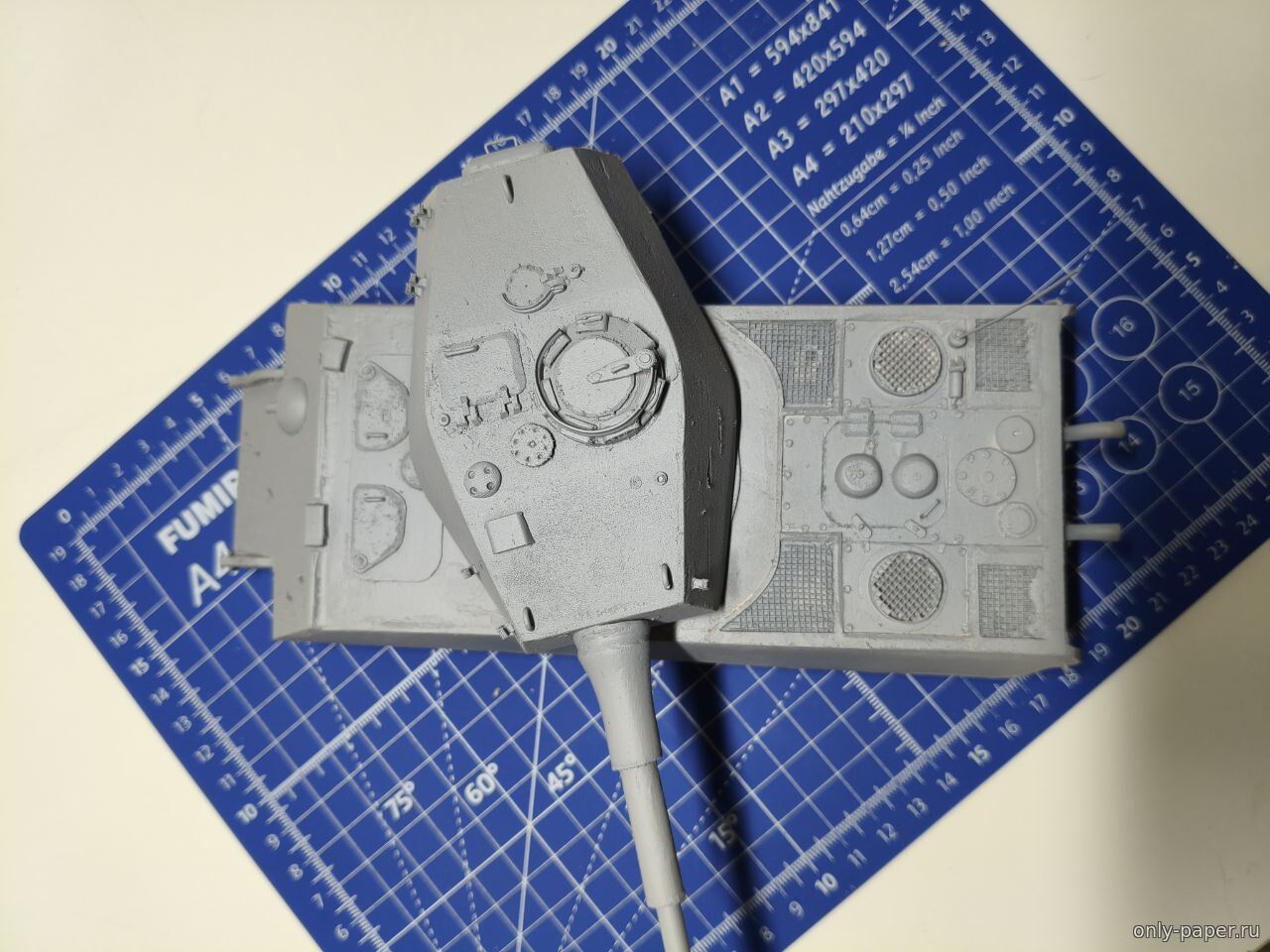

hyvGhgДата: Суббота, 07.03.2026, 17:27 | Сообщение # 5
Сообщений: 23
Репутация: 50
Т.к. подогнали аэрограф, то между делом решил покрыть грунтом корпус, понимаю что это я поспешил, но было очень интересно.
И как я понял, для бумажным моделей лучше брать краски и грунт на эмалевой основе, чтобы не получилось так, что поднялся ворс - пытаюсь делать выводы)
Прикрепления: 2922595.jpg (146.5 Kb) · 7392071.jpg (234.1 Kb) · 3633676.jpg (174.1 Kb)
Сообщение отредактировал hyvGhg - Суббота, 07.03.2026, 17:27

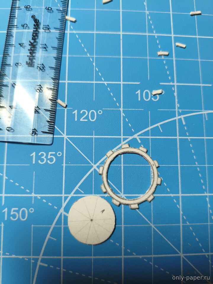

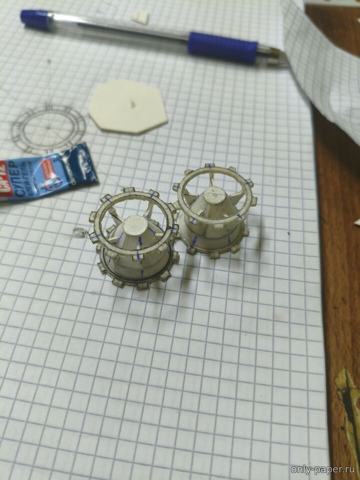

hyvGhgДата: Суббота, 07.03.2026, 17:32 | Сообщение # 6
Сообщений: 23
Репутация: 50

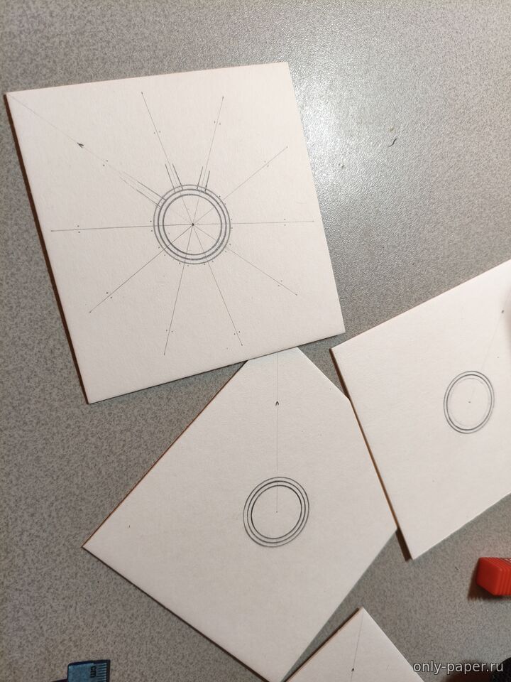

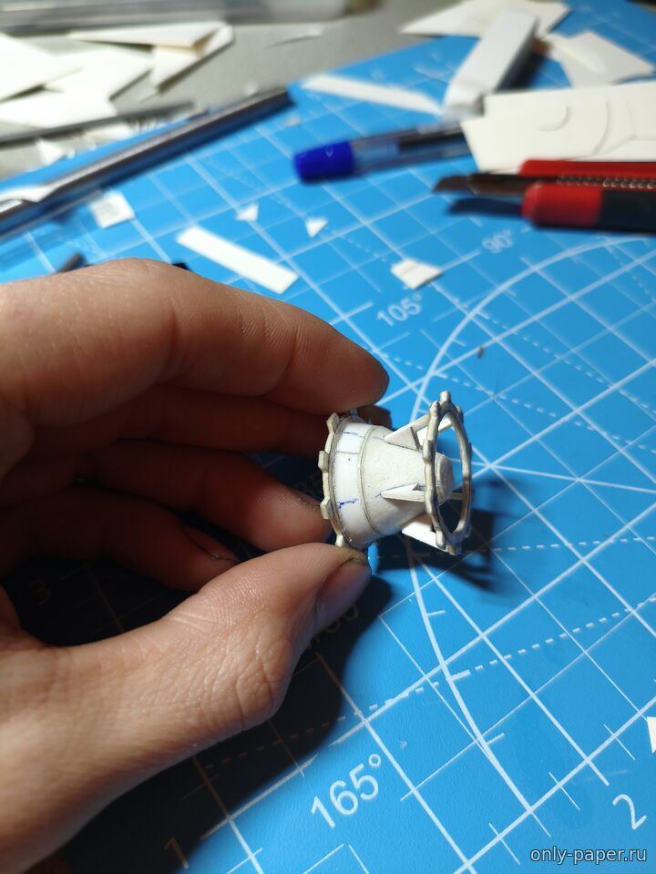

Так же, сделал приводные звезды, почему-то я попутал вид спиц, возможно насмотрелся разных фото материалов и осознал только тогда, когда собственно уже сделал. Пока вырезал и клеил, чуть не отдал Богу душу.
Для создания нужных конусов между звездами воспользовался онлайн калькулятором.
Когда прозрел насчет вида спиц - решил так оставить, в последующем буду внимательней.
Глупый косяк получился конечно...
Прикрепления: 0885855.jpg (159.5 Kb) · 7014462.jpg (161.3 Kb) · 3102767.jpg (141.1 Kb) · 3251013.jpg (140.5 Kb)
Сообщение отредактировал hyvGhg - Суббота, 07.03.2026, 17:45

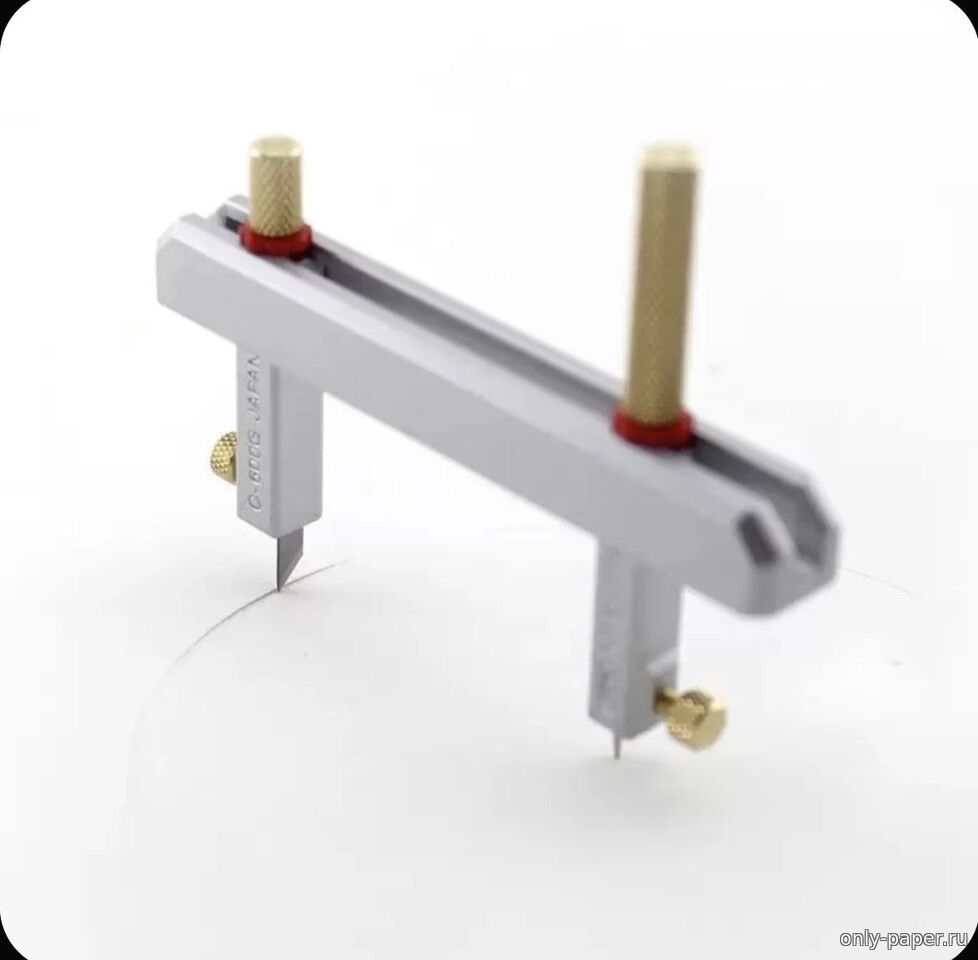

Сейчас решил взять паузу до апреля, т.к. должен придти циркульный нож, с ним надеюсь будет проще и ровнее вырезать ленивцы и катки.
Получилось найти в металле - буду ожидать.

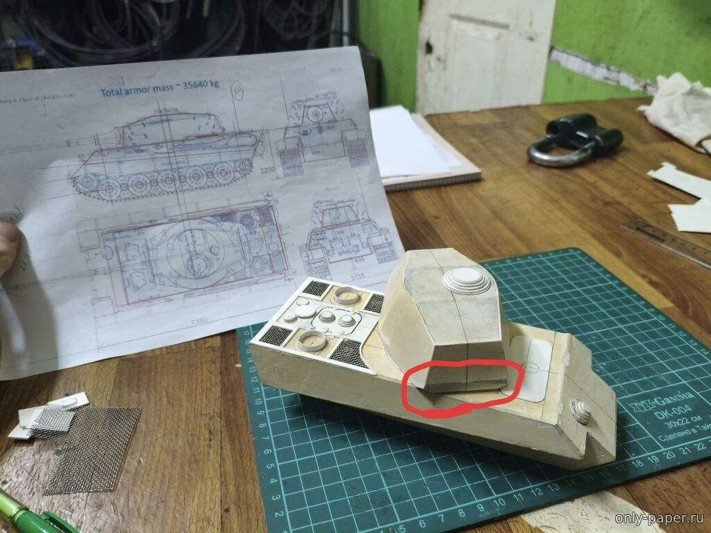

alexlutДата: Понедельник, 09.03.2026, 17:40 | Сообщение # 9
Зачем листы башни к низу завалил?
hyvGhgДата: Понедельник, 09.03.2026, 20:05 | Сообщение # 10
Сообщений: 23
Репутация: 50
Имеете ввиду это ?
При вырезке не подумал о правильном положении, есть мысль исправить шпаклёвкой, я там и выемки по углам неправильно сделал ...
