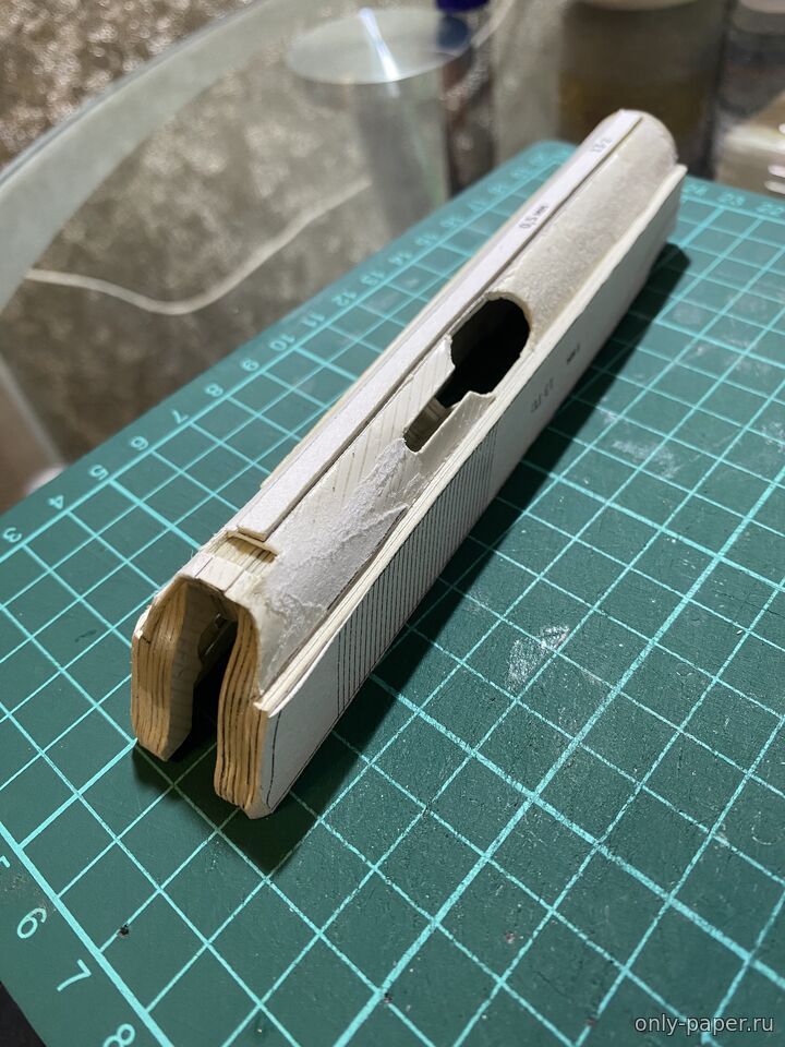

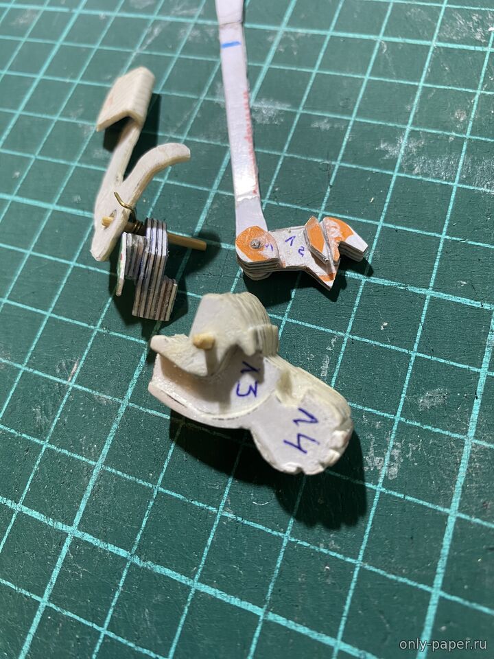

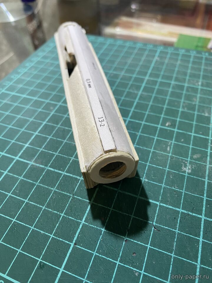

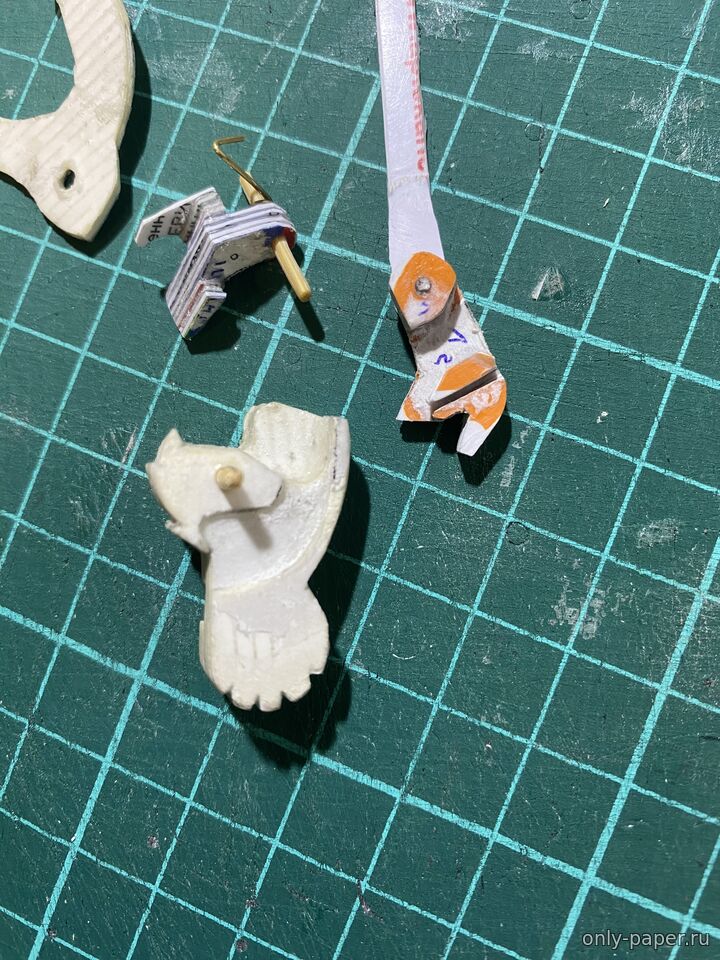

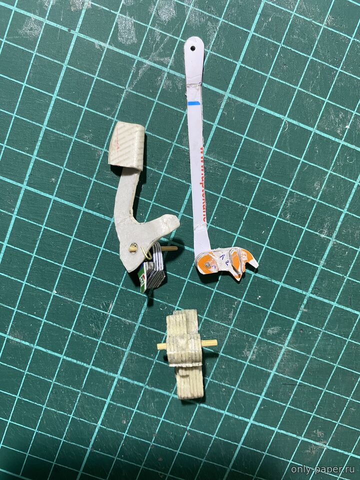

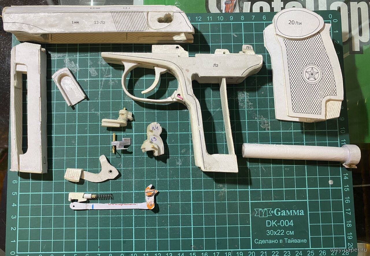

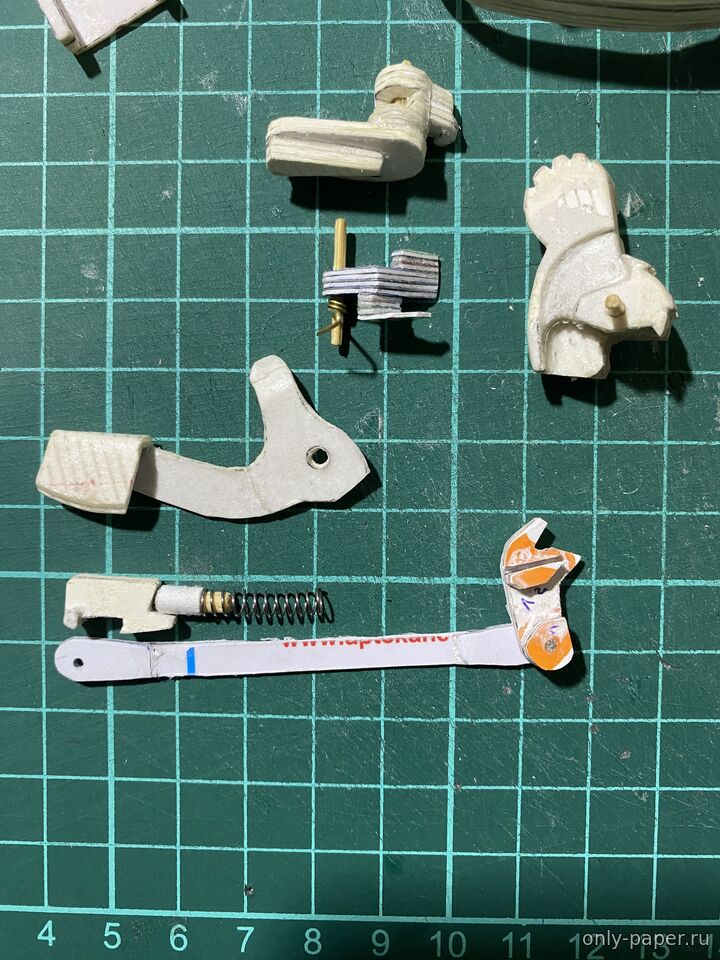

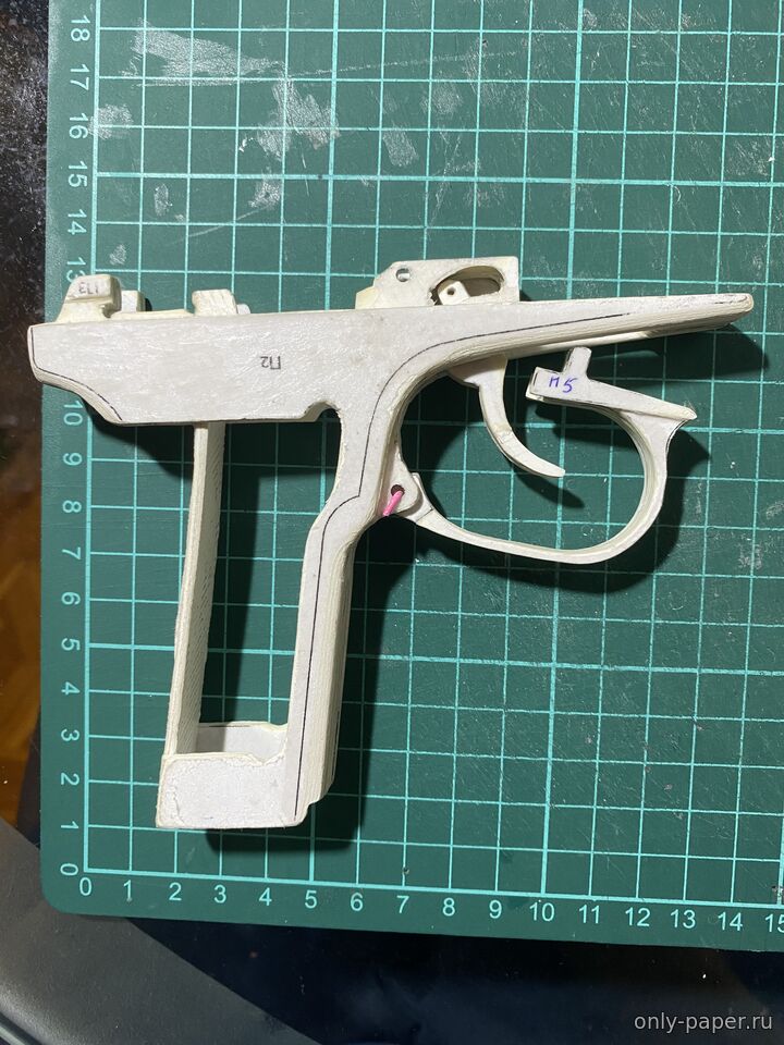

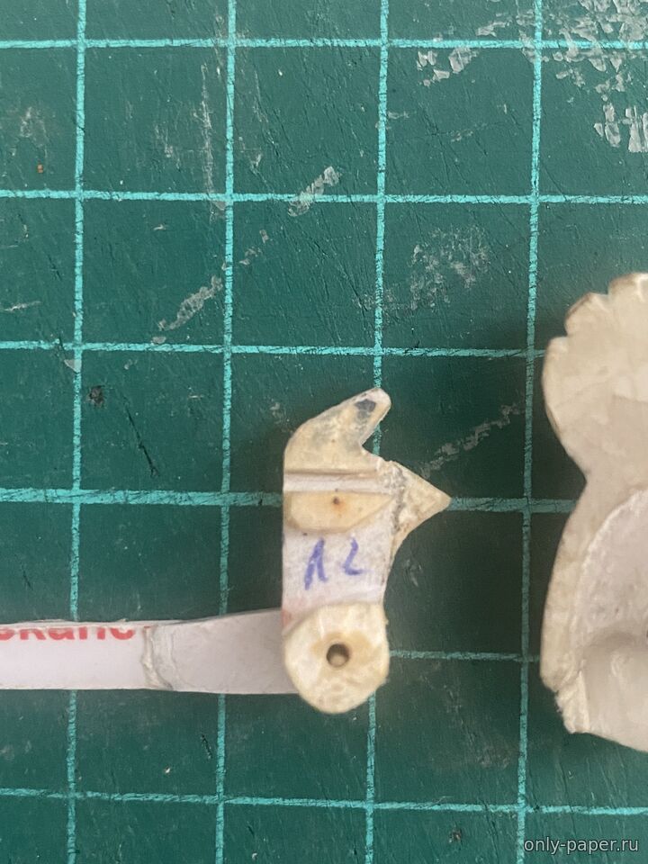

Приветствую всех! Недавно начал собирать модель пистолета Макарова от Bozik, на данный момент вырезаны и склеены почти все детали, пропитаны суперклеем и частично зашлифованы. Модель делаю, как учебное пособие, в следствии чего с рабочим УСМ. Собственно из-за чего у меня и возникли трудности, не получается изготовить боевую пружину, облазил форумы ,смотрел фотографии, переделывал несколько раз (порядка 5), итог один- не получается. Изготавливал боевую пружину из пластиковых карт в два слоя, не помогло. У других моделистов видел, что все работает,я не могу элементарно сделать и выгнуть, так чтобы всё заработало.
Выставляю на Ваш суд текущее состояние дел. У кого есть какие мысли по поводу боевой пружины буду рад выслушать.

Владимир-СПбДата: Понедельник, 13.04.2026, 05:54 | Сообщение # 2
Сообщений: 16

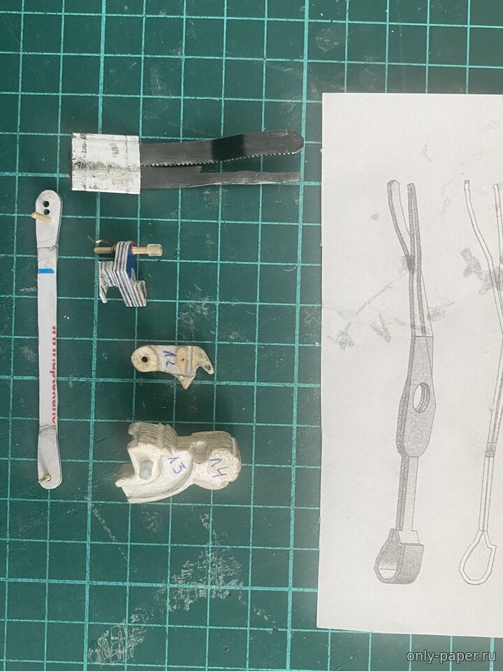

Недавно пробывал изготовить из пластика , который используется в кармашках под документы на стендах , не получилось 😞 проблема явно в моих руках, либо я не правильно изгибаю и форму придаю , использую шаблон , который есть в выкройках , я так понимаю это первая версия ПМ от Bozik , сборок куча на форуме , читал рассматривал фото, кумекал так и сяк , не допер !
ДимычДата: Вторник, 14.04.2026, 03:49 | Сообщение # 3
Сообщений: 306
Репутация: 1457
Владимир-СПб, вот шаблон боевой пружины: https://vk.com/doc2423....pdtOd4z
Я делал из металлической линейки толщиной 0.4-0.5 мм примерно

Владимир-СПбДата: Среда, 06.05.2026, 23:51 | Сообщение # 5
Сообщений: 16

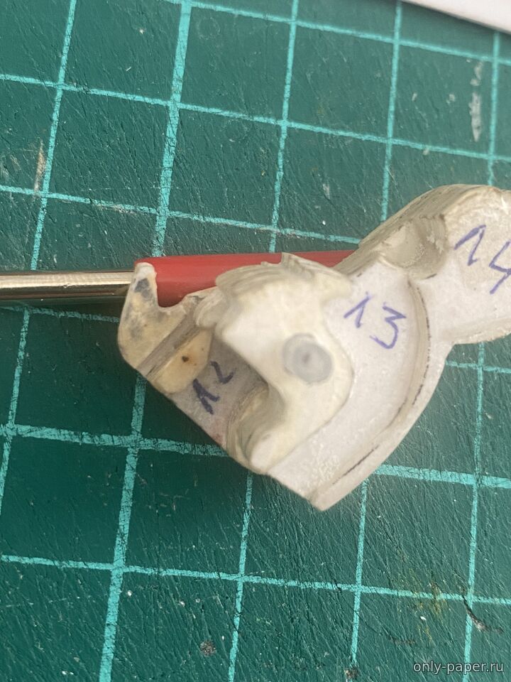

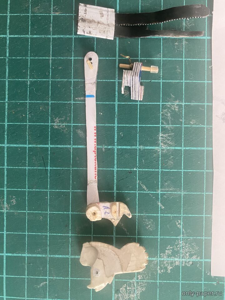

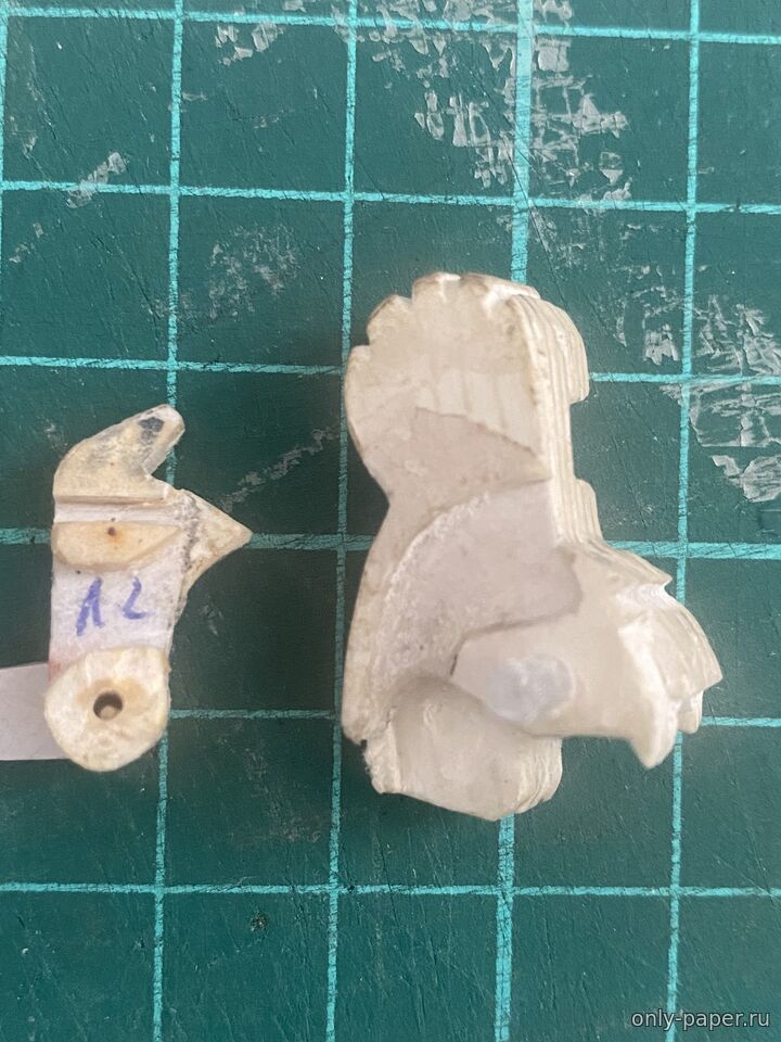

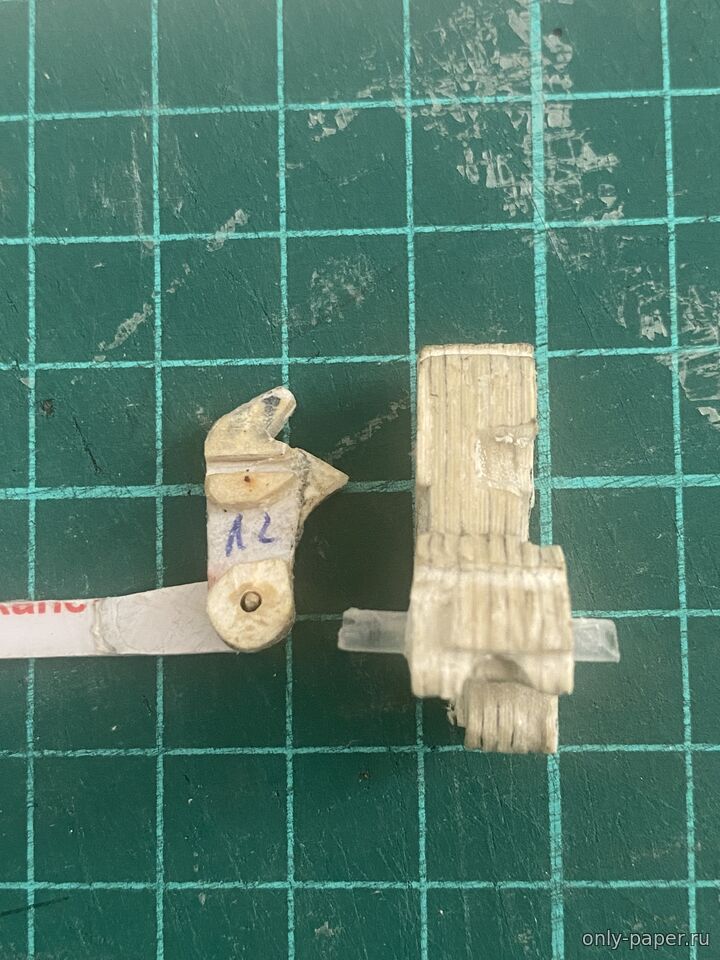

Добрый день, сделал боевую пружину , из старого режущего полотна, пружинит хорошо и по толщине подходит . Но , возникли проблемы , может кто нибудь подскажет ( нет срыва с боевого взвода , и сомовзвод не работает) думаю переделать весь УСМ , по фото выкладывать особо нечего , как сделаю новый УСМ отчитаюсь ! Снял видео , но пока не могу разобраться, как прикрепить в тему
Владимир-СПбДата: Четверг, 07.05.2026, 00:59 | Сообщение # 6
Сообщений: 16
Вот фото УСМ
