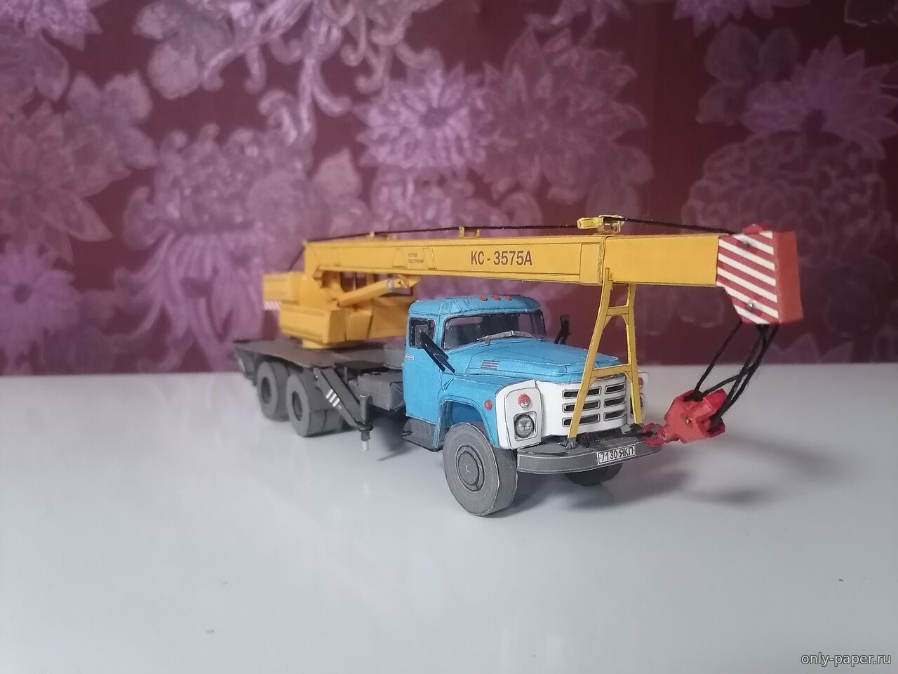

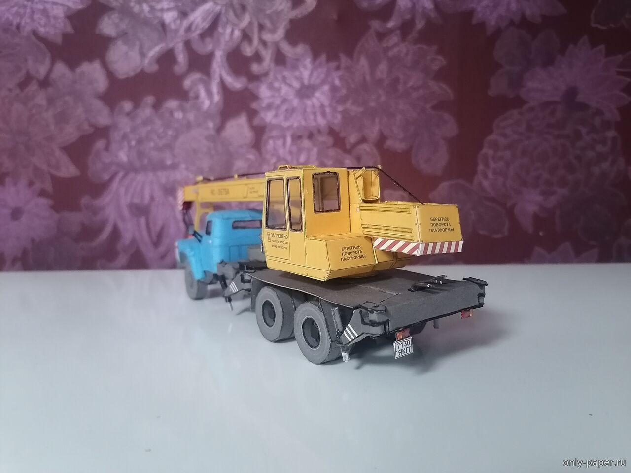

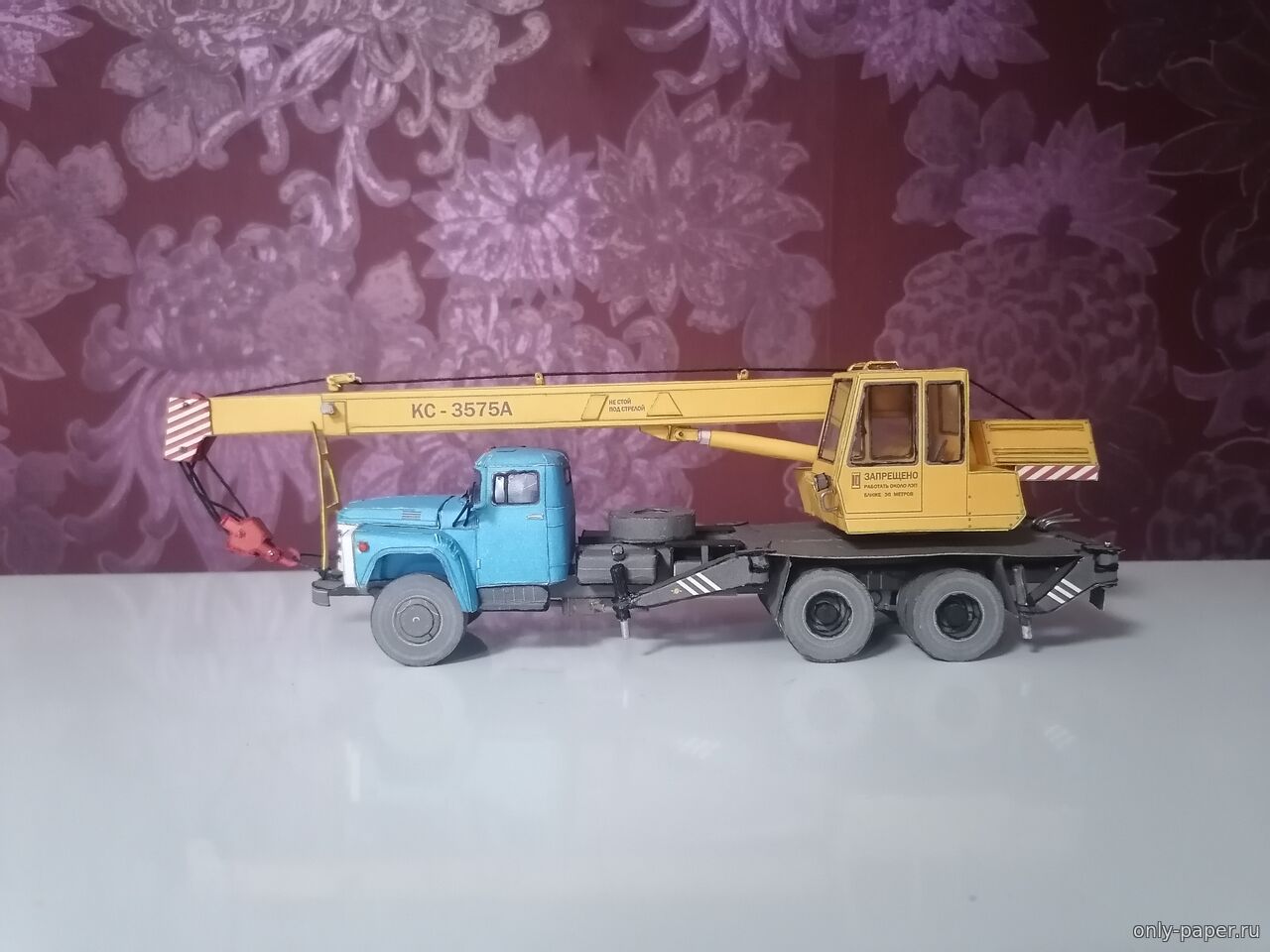

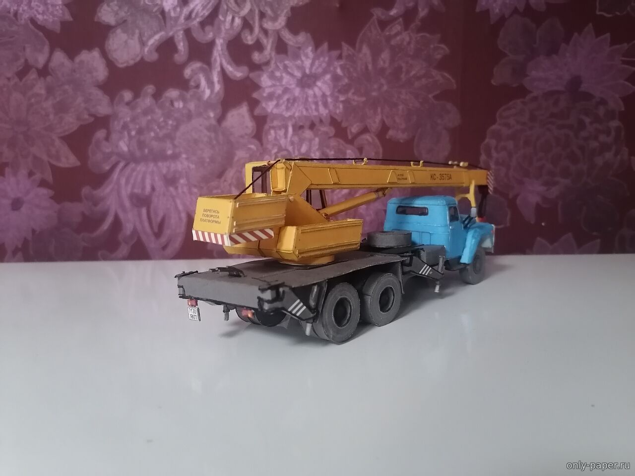

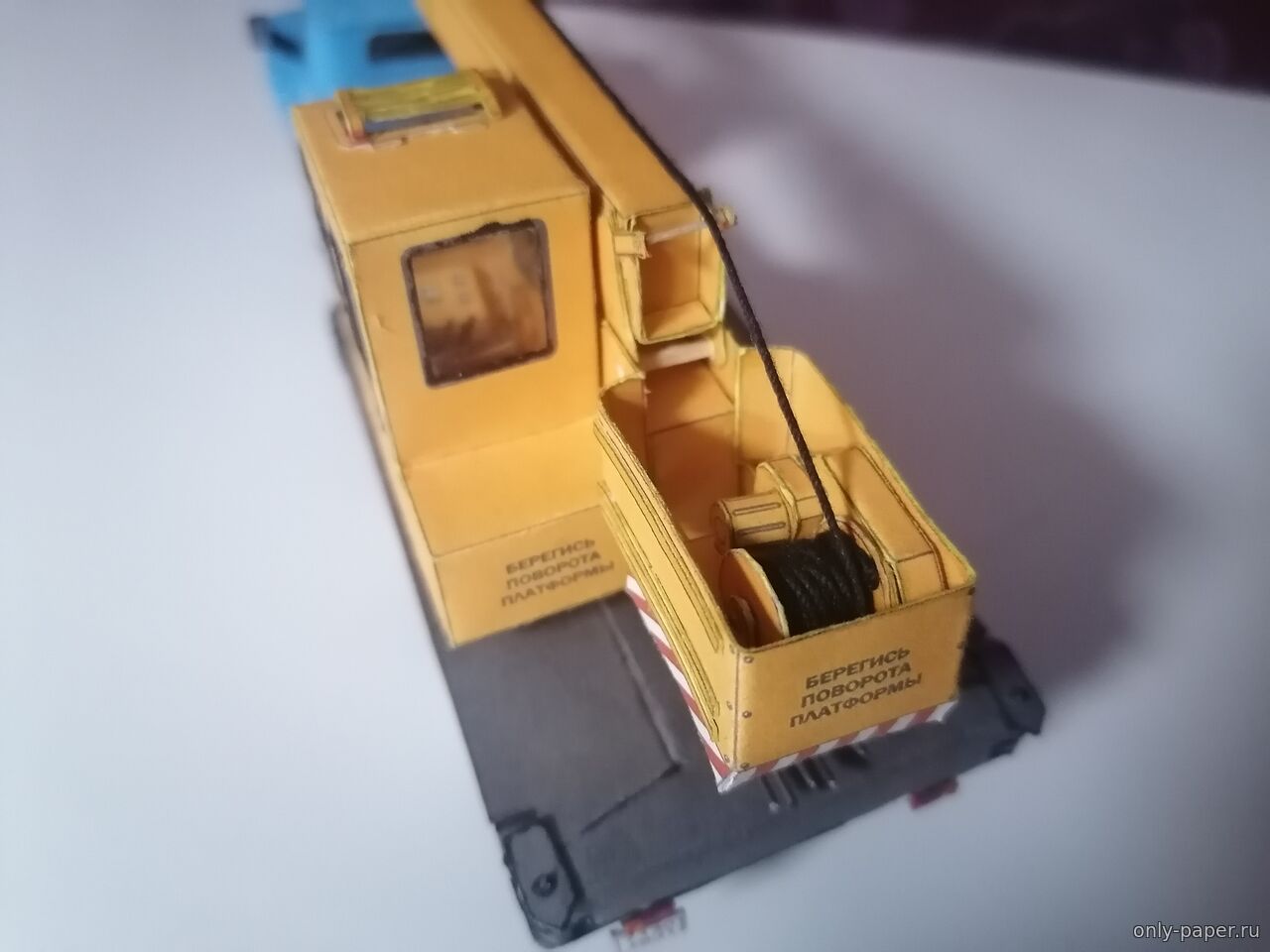

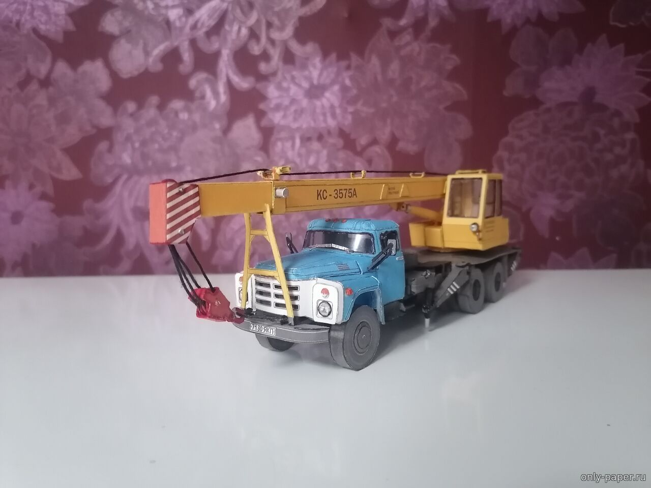

Автокран КС-3575А на шасси ЗиЛ-133ГЯ
Автор выкроек Ak71

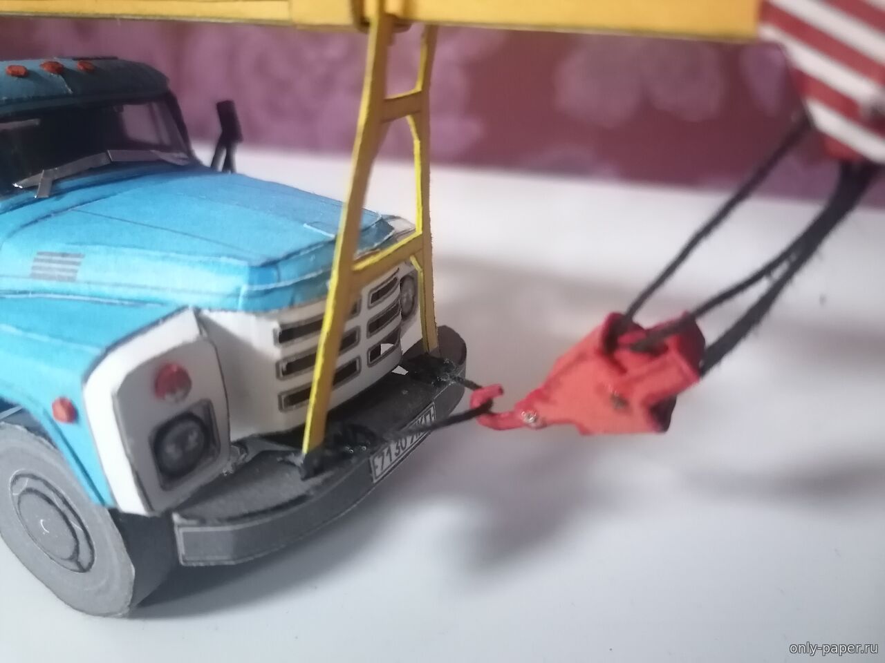

Имитация троса из плотной нити
Крюк крюковой подвески крепится в районе переднего бампера

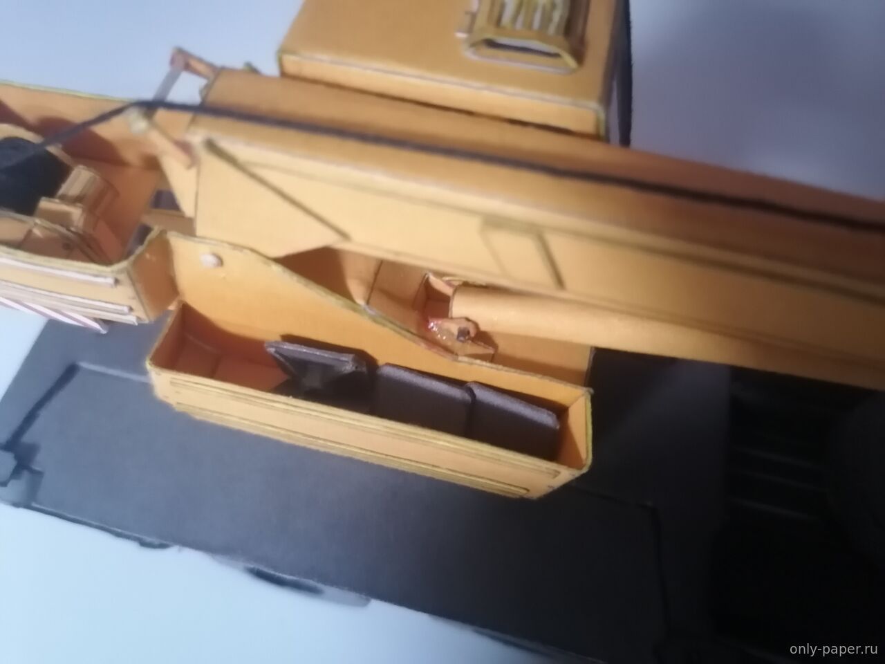

В правом отсеке автокрана хранятся подпятники опор

Подпятники и деревянные подушки просто лежат на площадке опорной рамы. Там по периметру уголки ребром вверх, никуда они не денутся. Либо висят на штоках цилиндров, если кран на дальняк не ездит. А из ящика их замаешься доставать каждый раз.
В ящике лежат: малый паук, подстропники, канистра с маслом, кувалда, пара запасных РВД, ветошь и прочие полезные вещи.
Не хватает датчиков ограничителя ОГБ-3П-3575 усилия (на цилиндре подъема стрелы) и вылета (у пальца шарнира стрелы за кабиной), кабеля на оголовок стрелы (собирается спиралью на кольцах по тросику), фары на оголовке и усов УАС-1-3.
Дверь скворечника у 3575 сдвижная, внизу заметный рельс для направляющей.
В остальном очень узнаваемо! Кран в свое время был очень неплох. Устойчив (при перегрузе не падал, гнулась стрела), мог взять полторы паспортных грузоподъемности. Из недостатков - слабоватая опорная рама (почти на всех усталостные трещины сантиметров по 40).
В общем спасибо! Поностальгировал. Плюс однозначно!

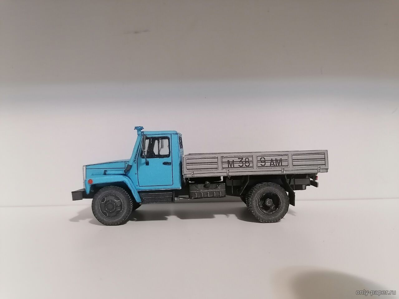

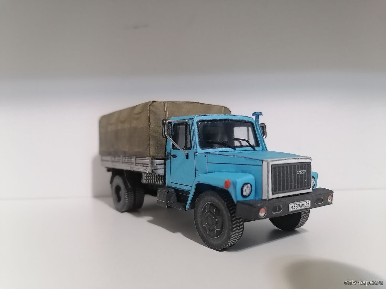

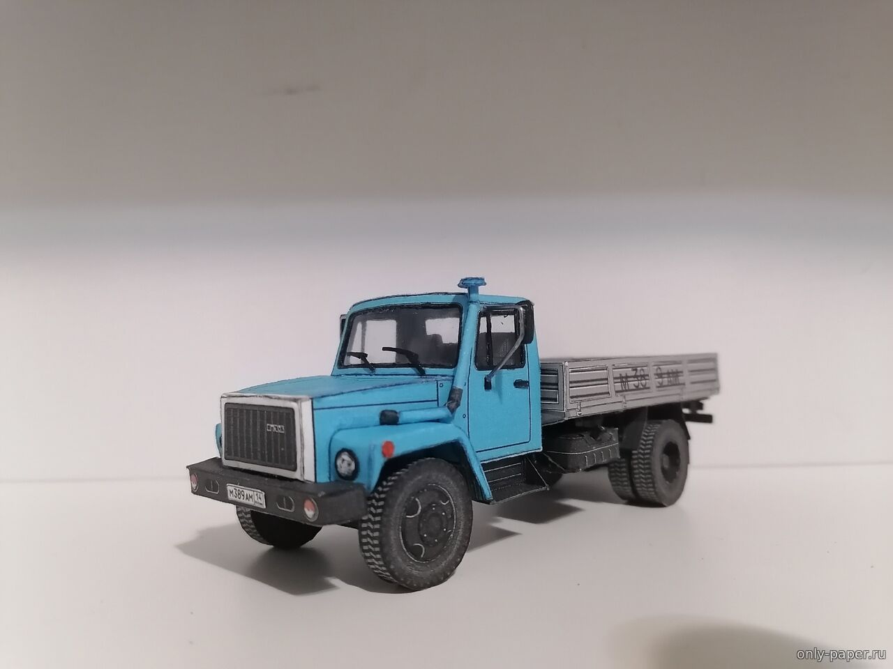

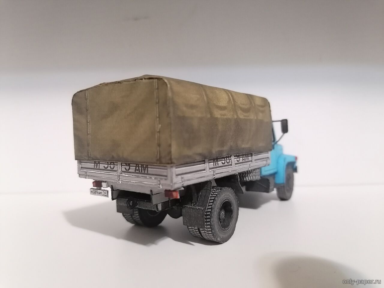

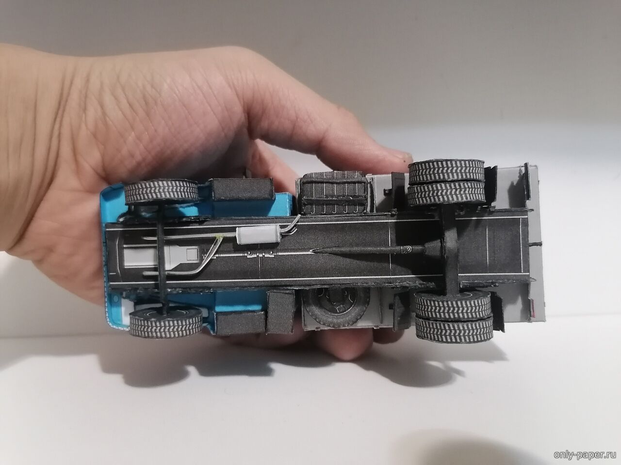

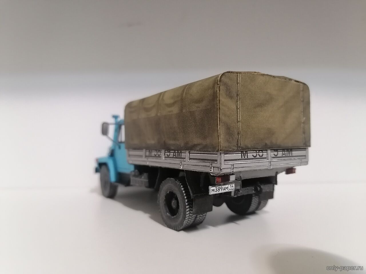

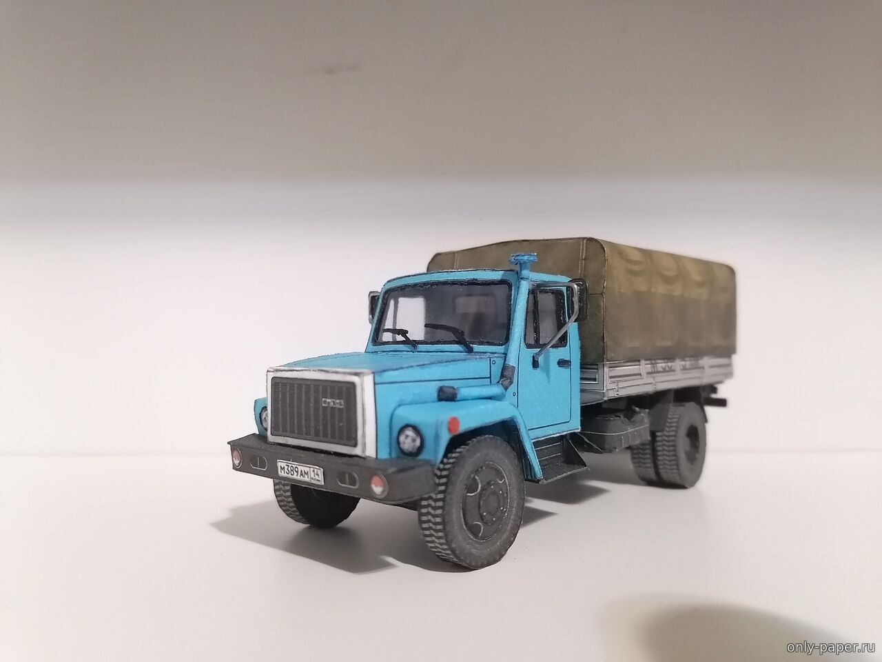

ГАЗ-3309 1995-1997 гг. (С ДВС ГАЗ-5441.10)
Автор выкроек: Ak71
Рама и металлический кузов с тентом образца 1996 года от 3307, вместо деревянного кузова как на 53-12, такой кузов должен быть на 3307 первой серии. кабина от 3309 вместо красного перекрасил в голубой. протектор шин от 33086 но рисунок похожий на КИ-111. ранние стойки зеркал, их шаблоны делал сам. наличие выхлопной трубы, она взята из старых выкроек.
Масштаб: 1:43
Вид снизу
Вид без тента

Отличный, не "суперсложный" ГАЗончик! Таких сборок на сайте, к сожалению, в последнее время мало...    +
Пора бы тебе какую-нибудь историю придумывать к машинкам, ну там водителя распечатать, рассказать где работает, что , а главное - откуда и куда возит....  smile
