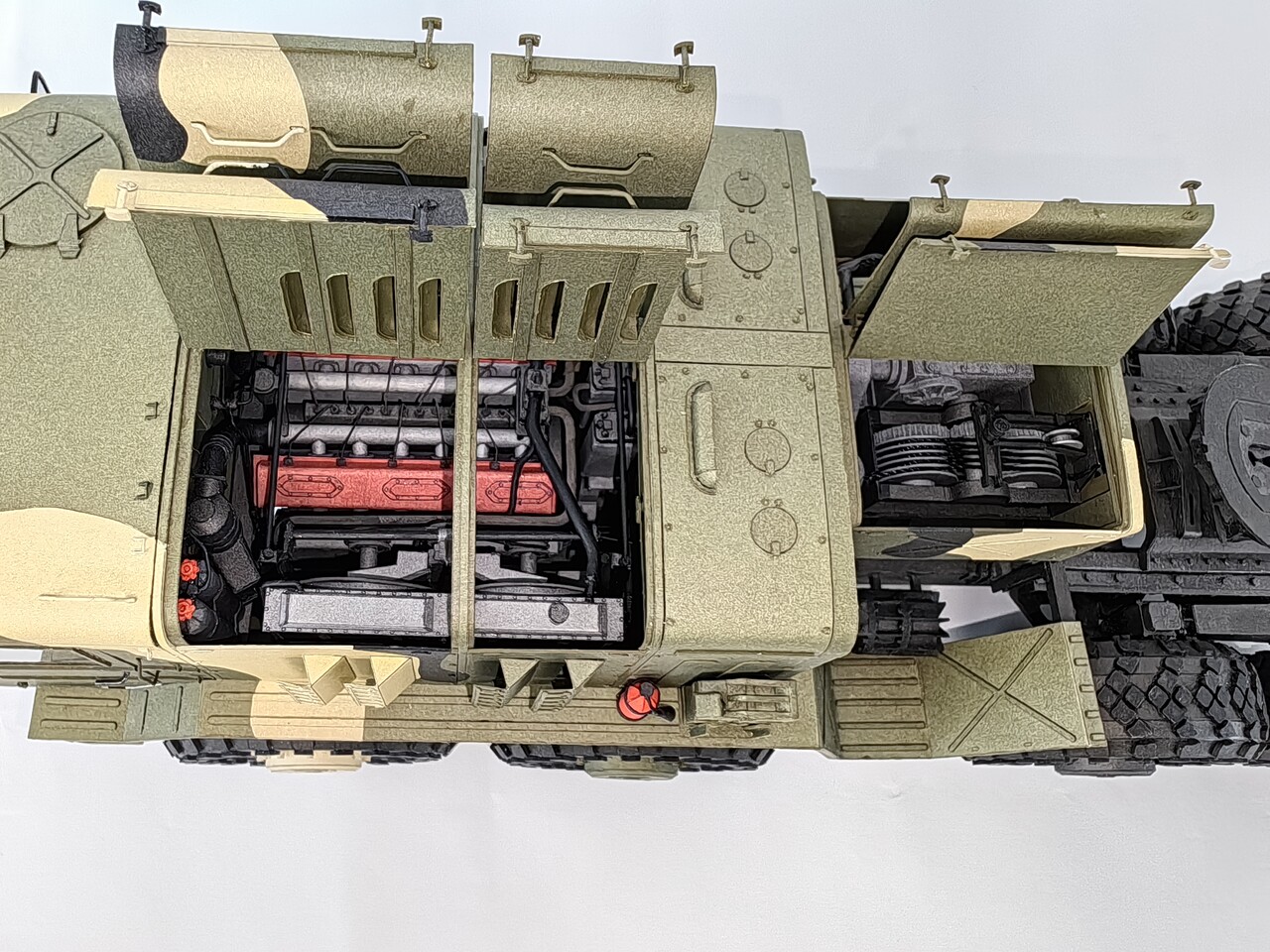

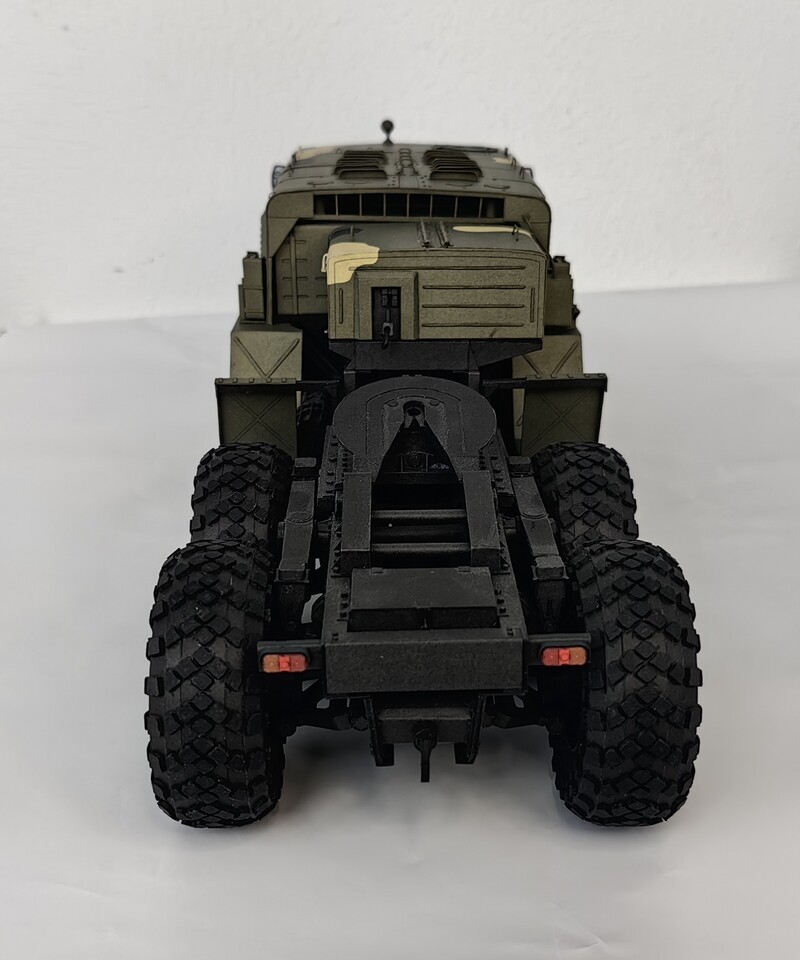

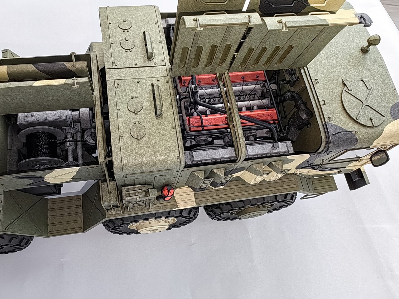

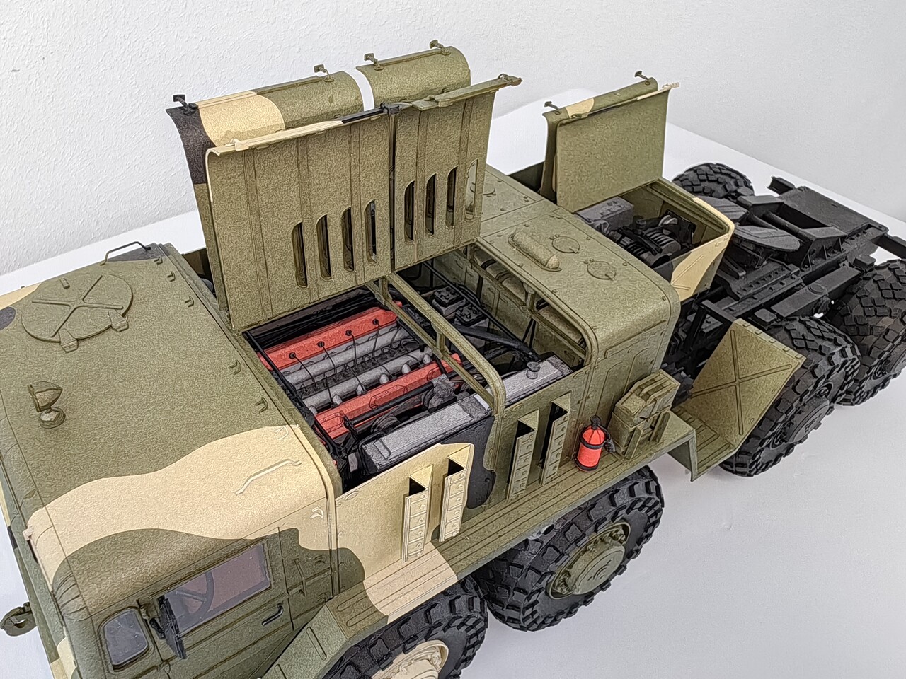

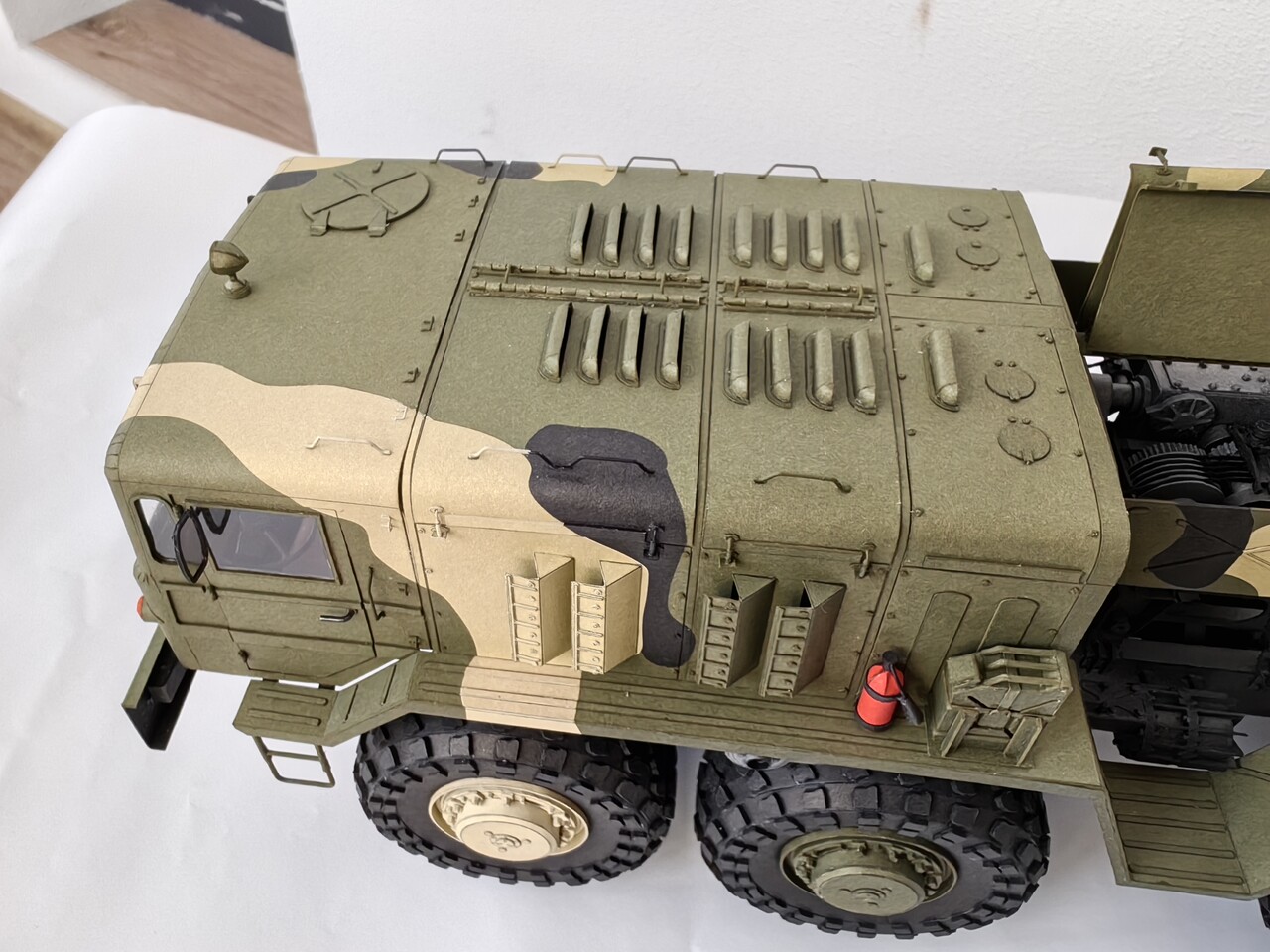

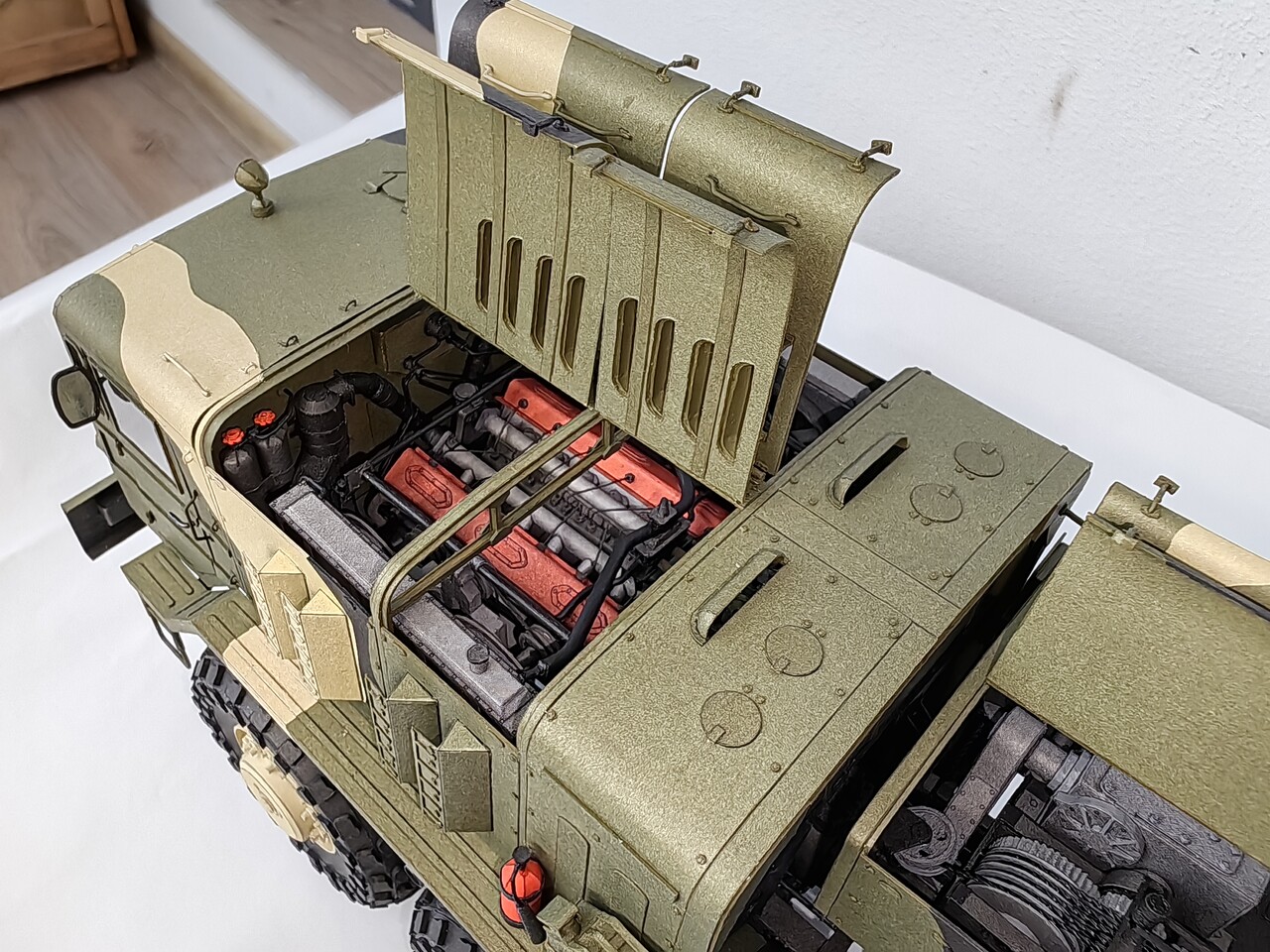

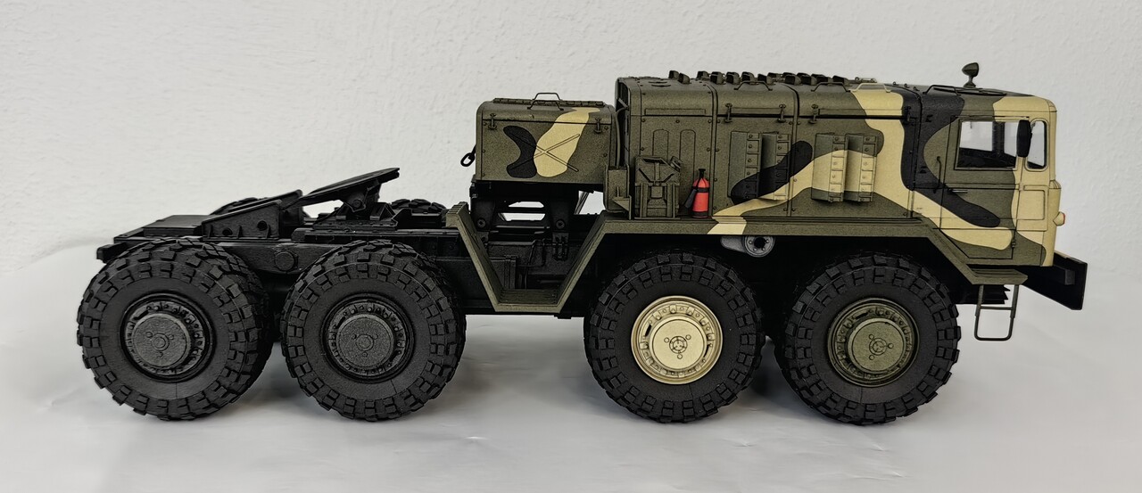

Всем привет!

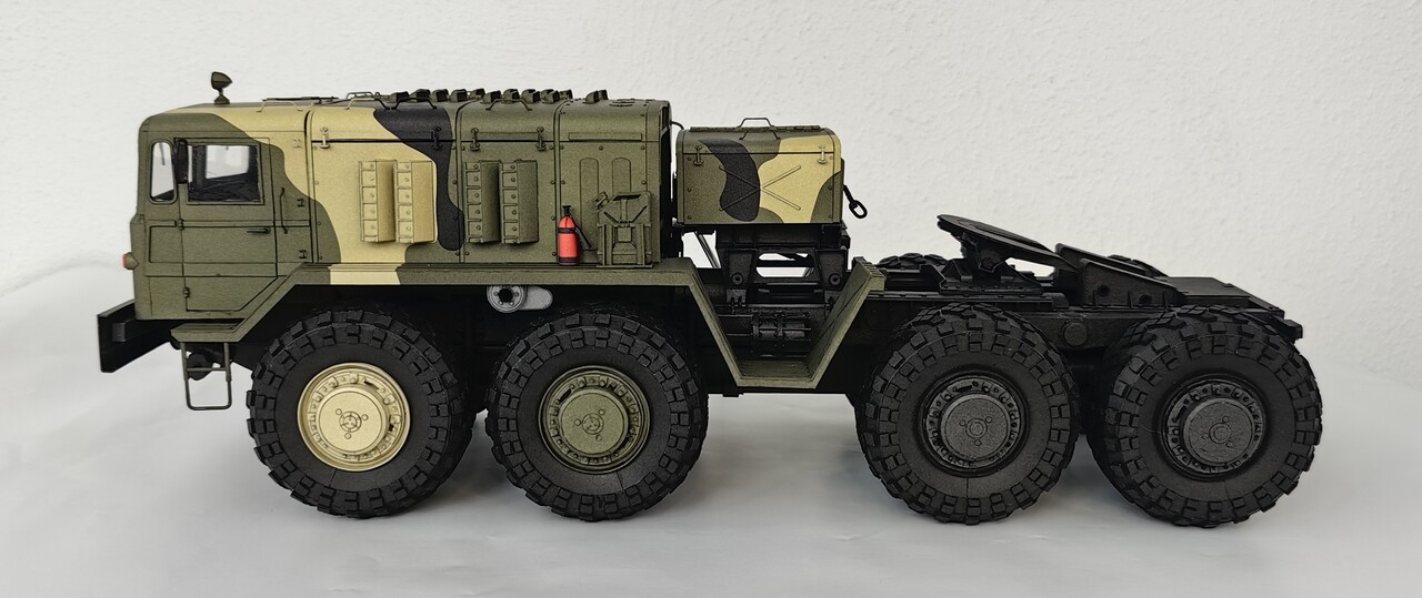

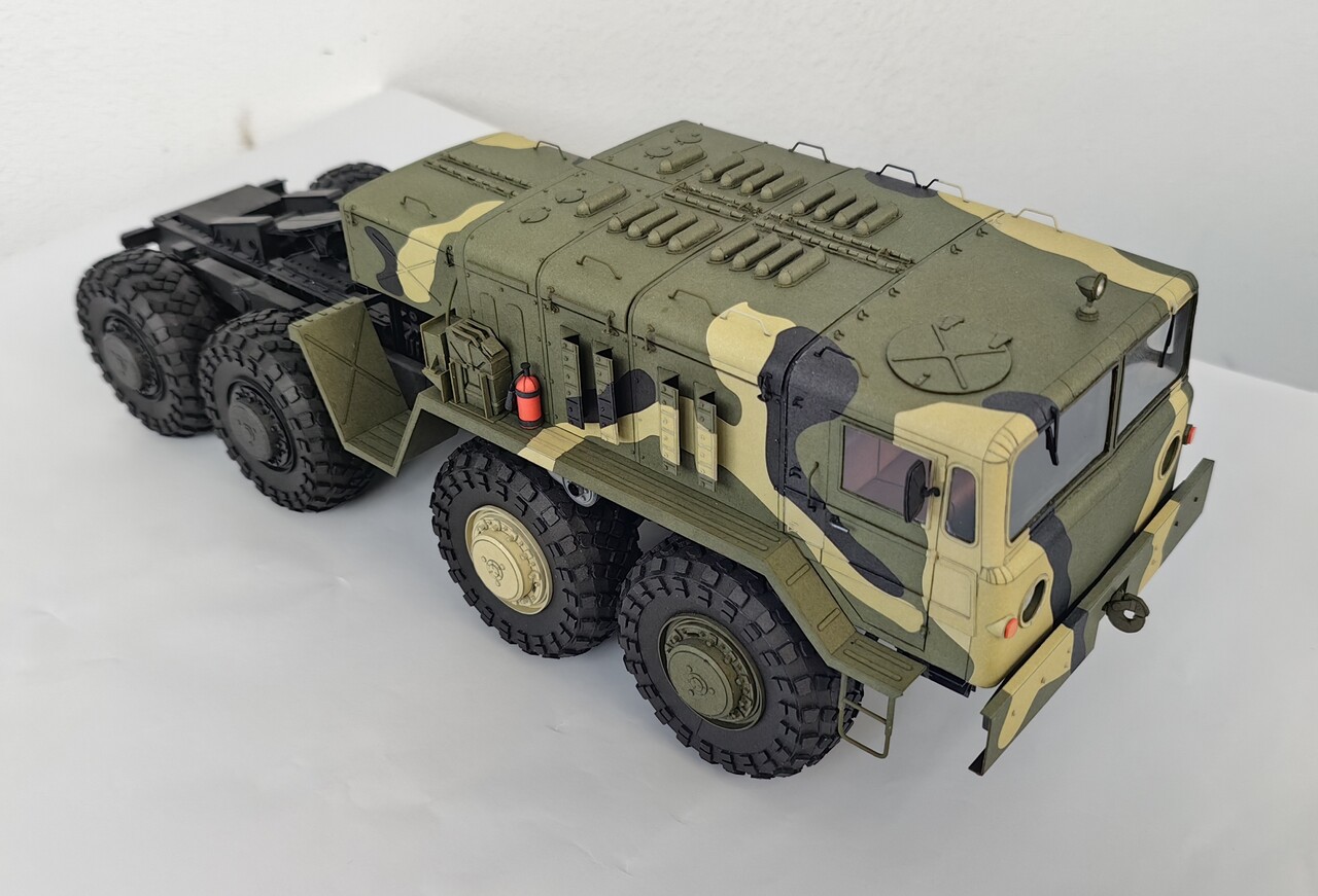

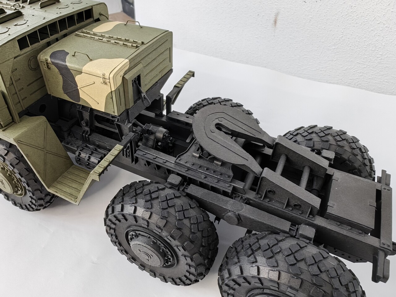

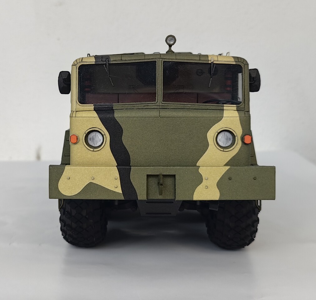

Ну вот, наконец через 4,5 года после начала работы, осилил тягач. Прицеп будет позже, надо передохнуть 😊
Сборка из журнала "как есть" без доработок.
Прикрепления: 5732479.jpg (149.1 Kb) · 2419963.jpg (144.4 Kb) · 1086072.jpg (102.4 Kb) · 6045580.jpg (127.5 Kb) · 1036743.jpg (189.8 Kb) · 7026561.jpg (192.9 Kb) · 1683275.jpg (667.4 Kb) · 9049297.jpg (646.2 Kb) · 8638386.jpg (713.1 Kb) · 1834080.jpg (704.4 Kb)

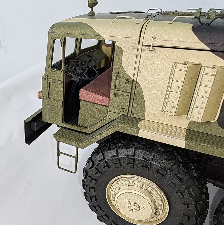

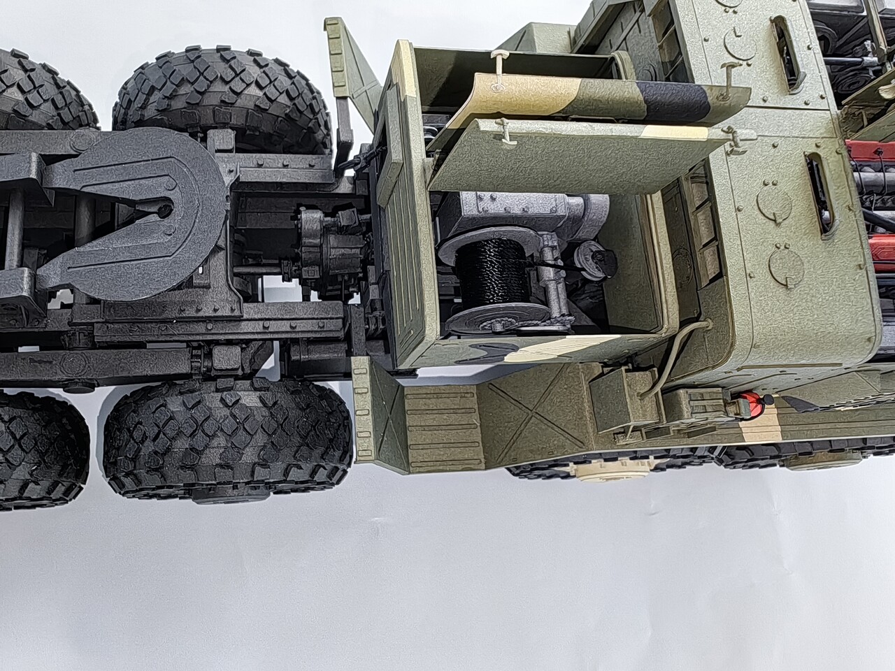

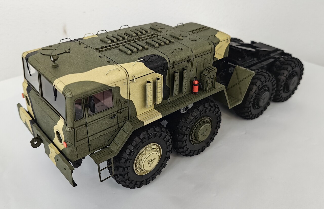

Продолжение.
Похоже, телефон намудрил с украшательствами 😔. В реальности никаких разводов на окрасе нет.
Прикрепления: 3110045.jpg (767.6 Kb) · 1345559.jpg (762.0 Kb) · 4991170.jpg (790.2 Kb) · 9429940.jpg (796.8 Kb) · 3230171.jpg (778.7 Kb) · 3558848.jpg (275.6 Kb)

Краску какую использовали?

Ну и по ощущениям:
Модель очень хорошая и детализированная. Спроектирована довольно грамотно, сборочные схемы понятные и детальные.
На 99% все сходится.

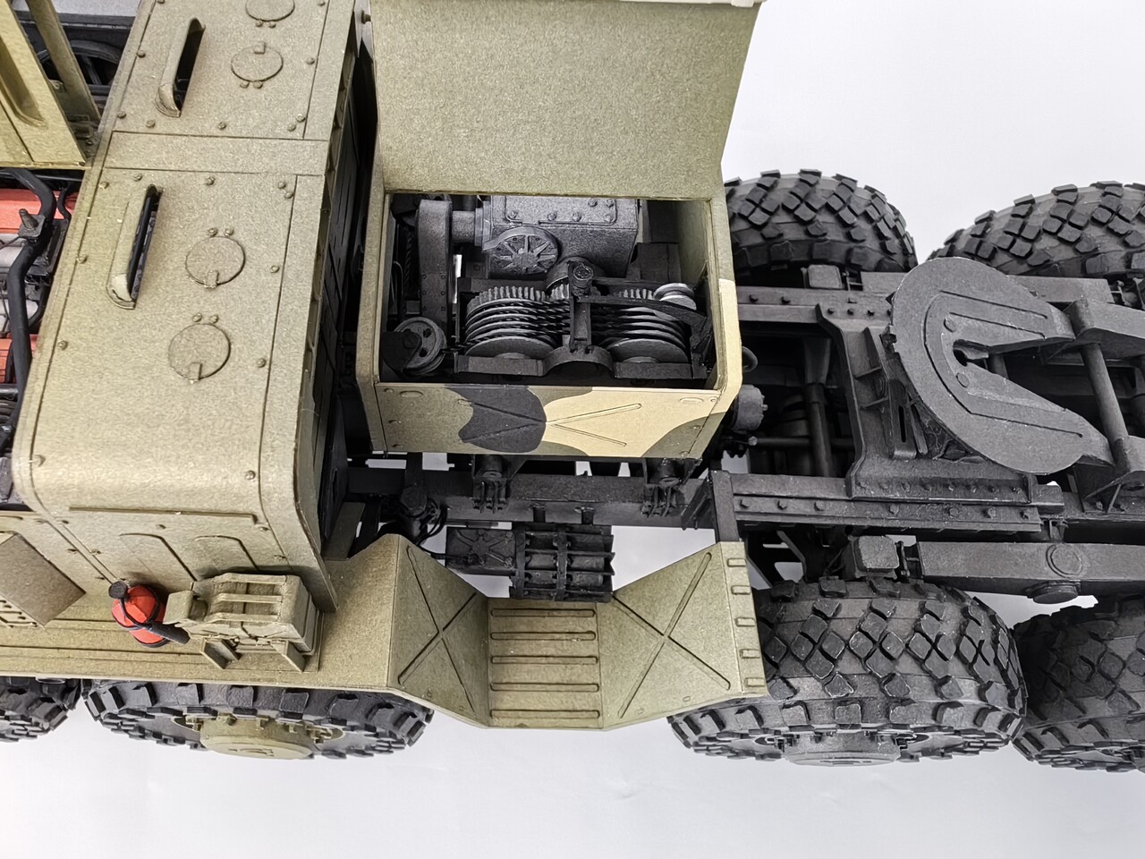

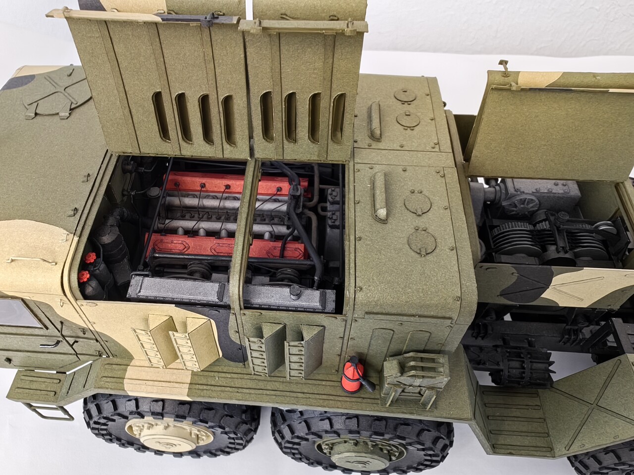

Но не сходится обшивка кабины, которая на самом виду 😳 И нет, это не кривые руки 😊 Ширина крыши на пару миллиметров шире каркаса и рамки лобового стекла. Пришлось её подрезать по линии камуфляжа, и поэтому подрезку почти не видно. Эта же проблема вылазит и на откидных люках, о которой писали в других сборках. Но я люки подрезал "по месту" возле рояльных петель, и все подошло.
Колеса - лазерная резка.
Сообщение отредактировал rezaf2ai - Воскресенье, 20.04.2025, 20:41
Акрил Звезда
55 Защитный, 11 песочный, 20 черный.
Всю краску, кроме черной, разбавлял белым 17, чтобы приглушить цвет.
