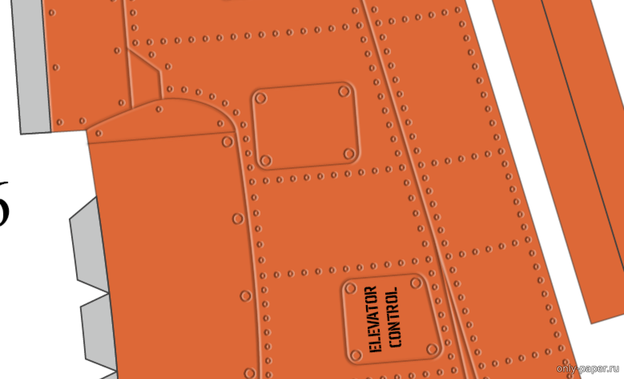

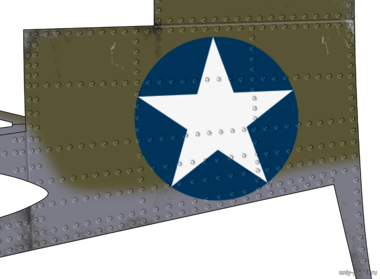

Ну да, на бумаге предыдущий вариант из-за размеров слабо проявлен.
А новый ярко демонстрирует заклепочную суть.
Вопрос, только всякому ли самолету это надо?
Если заметные клепки, то и обгадинг хотя бы в легком виде нужен, как мне кажется.

Выраженность немного уменьшу. Небольшой обгадмнг в виде затемнения по линиям расшивки уже сделан. Могу попробовать порисовать потёки и брызги масла, но боюсь, что хорошо не выйдет и будет очень долго.
alexlutДата: Четверг, 27.03.2025, 14:08 | Сообщение # 258
Распечатал. Не понравилось. Очень зря оттенил расшивку - выглядит грязно. Дворжецкий везеринг рисует не стилями слоя, а кистями, вручную. А за оттенение стилями я еще балу говорил, но он расти не захотел, и пошел по простому пути - залупился на меня.
Что понравилось:
1. Внимание к направлению света - на разных бортах расшивка и заклепки выглядят как надо.
2. ОЗ и техничка, впрочем, уже писал об этом.
Конструктивная критика:
1. Заклепки никто на самолете черным не обводит. Их надо выделять бликами на основном цвете. Именно поэтому у Дворжецкого достаточно крупные заклепки не выглядят грубо.
2. Швы расшивки очень грубые. Радиус уменьшать однозначно. Белый блик приглушить.
3. Оттенение швов расшивки убрать совсем. Фото не передает, но на распечатке выглядит некрасиво. Хочется следов эксплуатации - легонечко гранж иджем в нескольких местах добавить потеки и сколы. И все.
4. Накладные элементы сделать накладными (внешним скосом, а не тиснением).

DimkazzДата: Четверг, 27.03.2025, 17:46 | Сообщение # 259
Сообщений: 1055
Репутация: 339
Поддержу  мнение alexlut, в особенности про оттенение расшивки(монотонное, ровное и слишком "широкое") -черезчур, к.м.к.

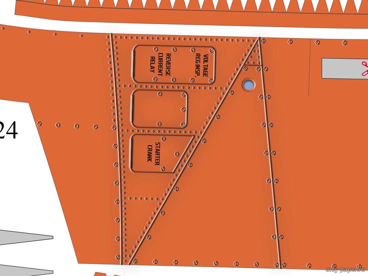

takcoudДата: Суббота, 29.03.2025, 03:15 | Сообщение # 260
Сообщений: 761
Репутация: 407

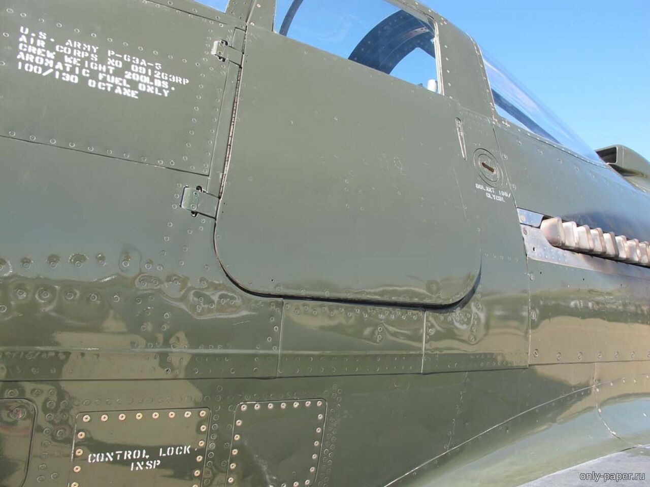

Эту эррату видел, абсолютно точно ни расшивка ни заклёпки не выделяются внутри никакими линиями, рельеф передаётся только через светотень.
Вот заклёпки с расшивкой в оригинале, всё плоское. Но такие тонкие зазоры в масштабе не нарисовать, принтер не осилит.
Поэтому и у Хала они тоже имеют размер:
Я это вижу как вот такой вариант:
Прикрепления: 1236614.jpg (124.9 Kb) · 5386608.png (461.1 Kb) · 7212863.png (337.9 Kb)

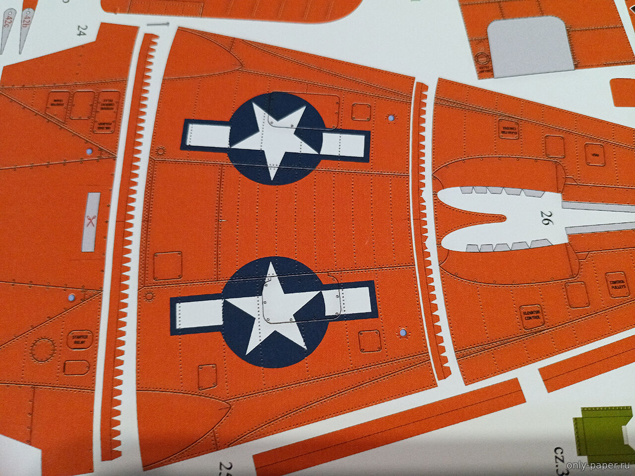

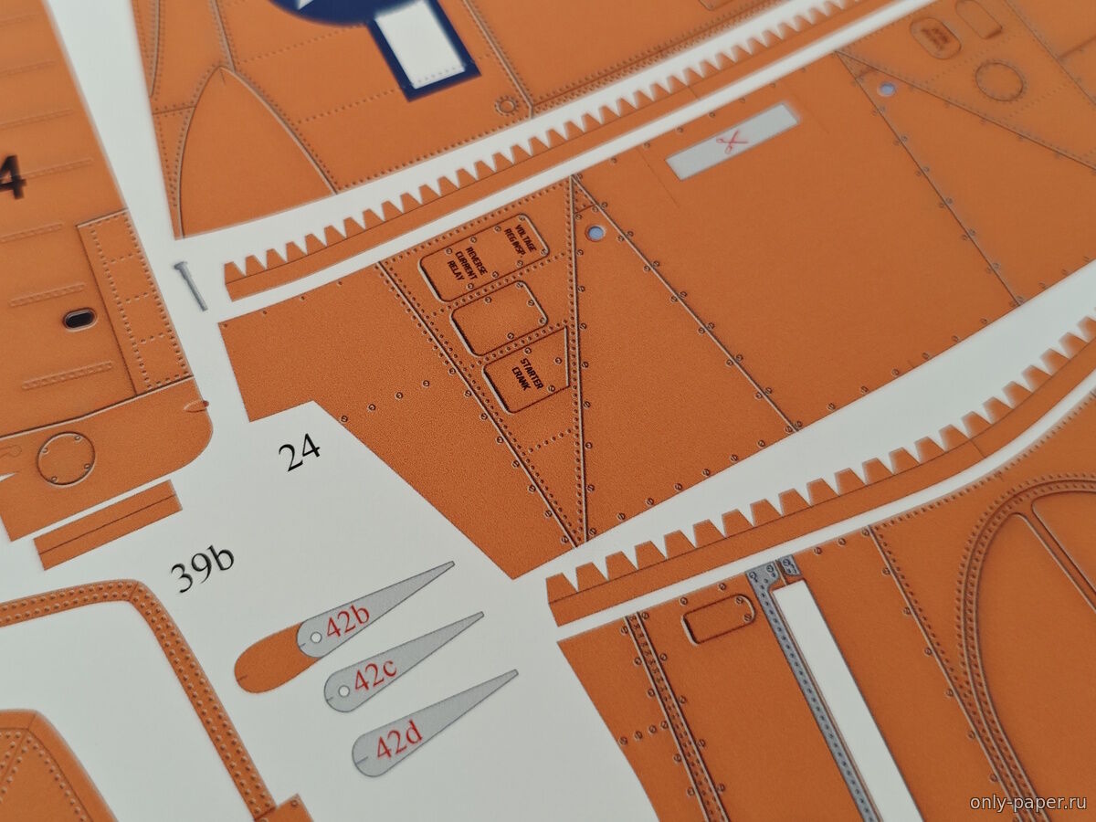

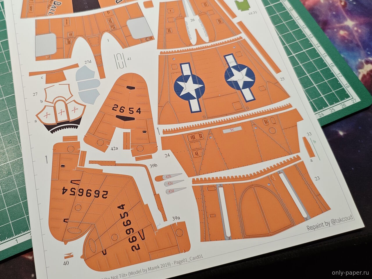

takcoudДата: Суббота, 29.03.2025, 04:04 | Сообщение # 261
Сообщений: 761
Репутация: 407
Вот что выходит с печати, по моему вполне неплохой компромиссный вариант
Прикрепления: 0206473.jpg (117.4 Kb) · 0321900.jpg (111.0 Kb) · 0228974.jpg (132.1 Kb)
Сообщение отредактировал takcoud - Суббота, 29.03.2025, 04:04
