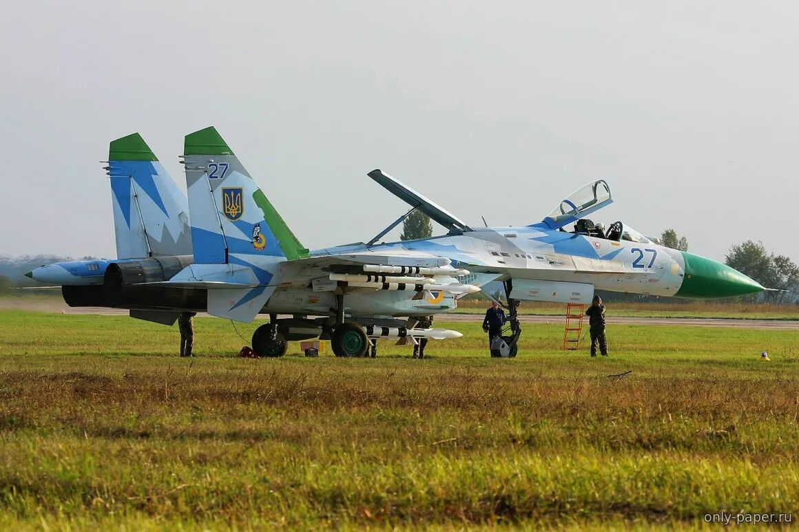

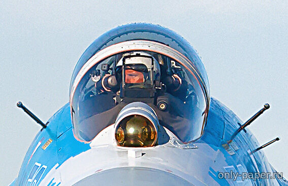

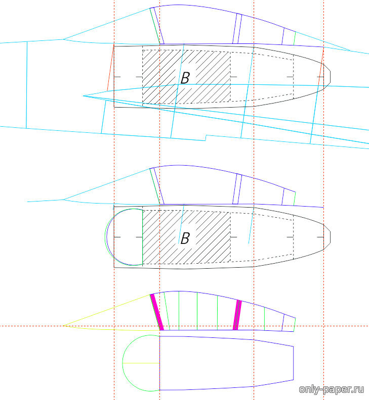

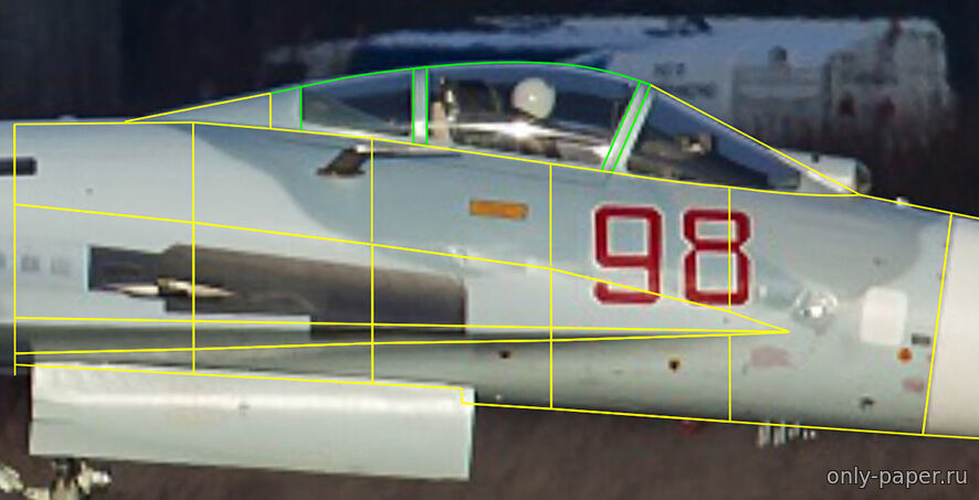

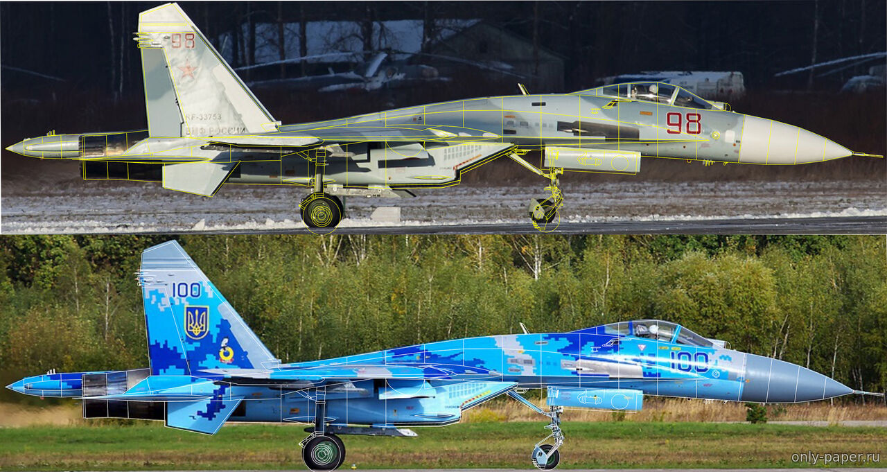

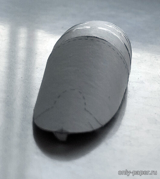

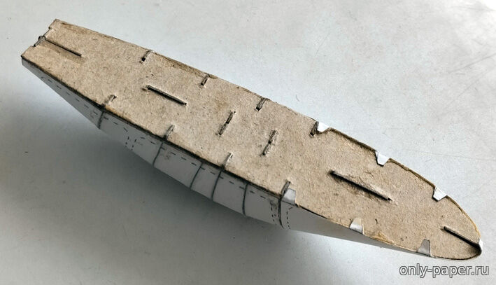

По просьбе форумчанина взялся исправить давнее упущение.
При отличной геометрии модели Су-27 автора Дмитрия Удалова выкройки прозрачного остекления фонаря для 33 масштаба совершенно отсталые.
В результате работы с фотографиями нарисовались следующие исправления.
Прикрепления: 4579741.jpg (269.8 Kb) · 1209630.jpg (85.0 Kb) · 7981701.jpg (116.6 Kb)

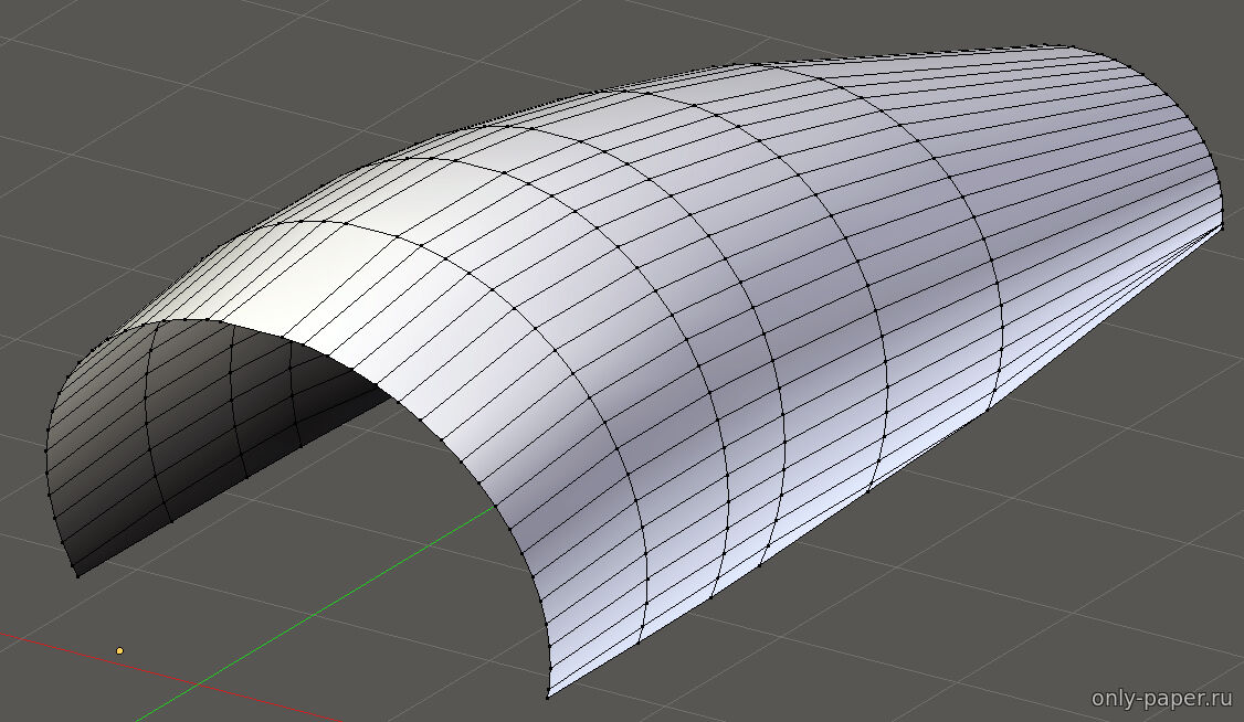

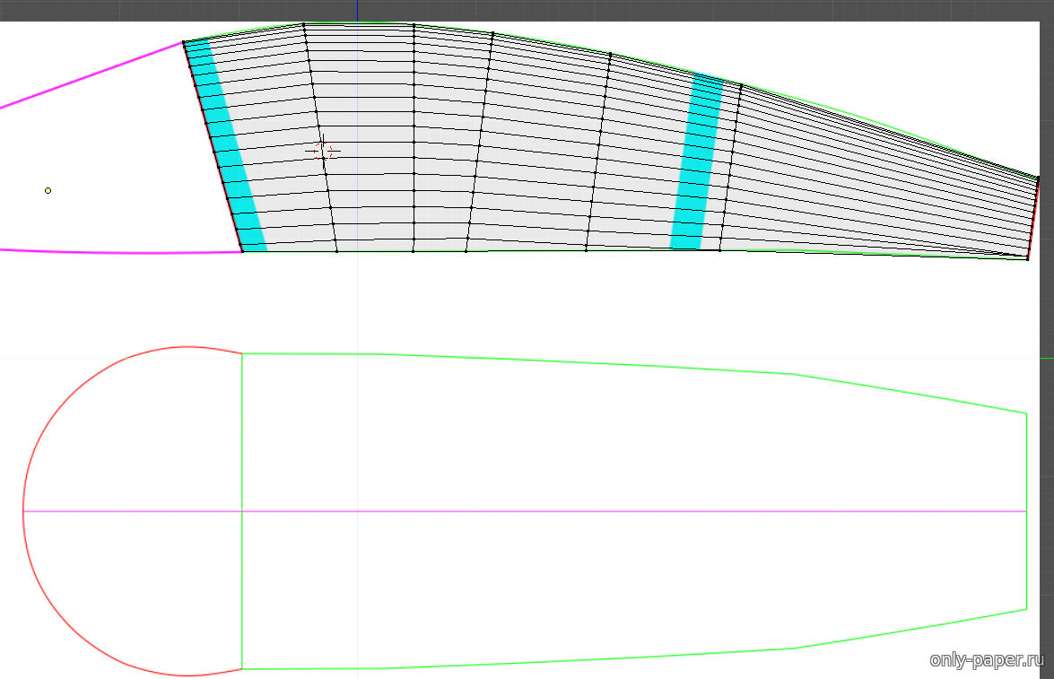

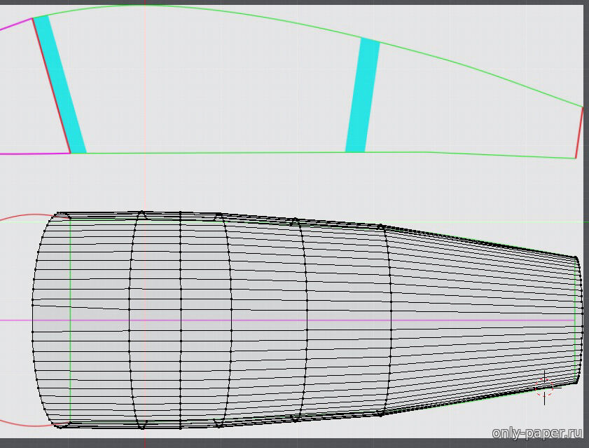

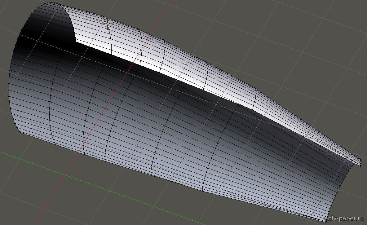

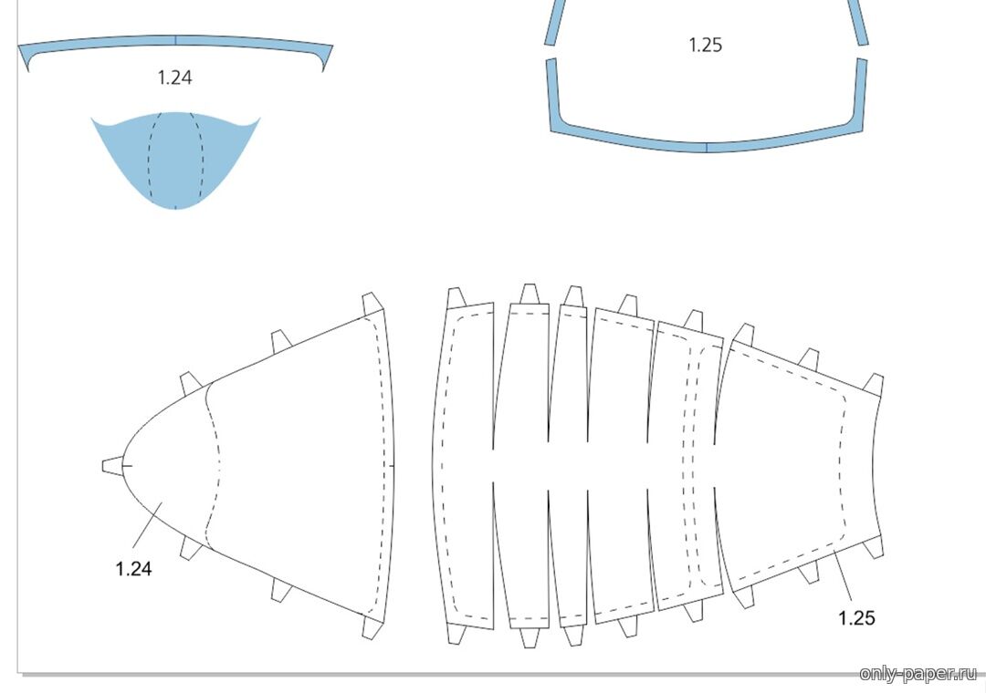

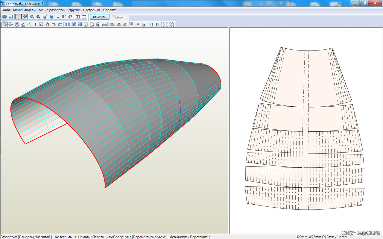

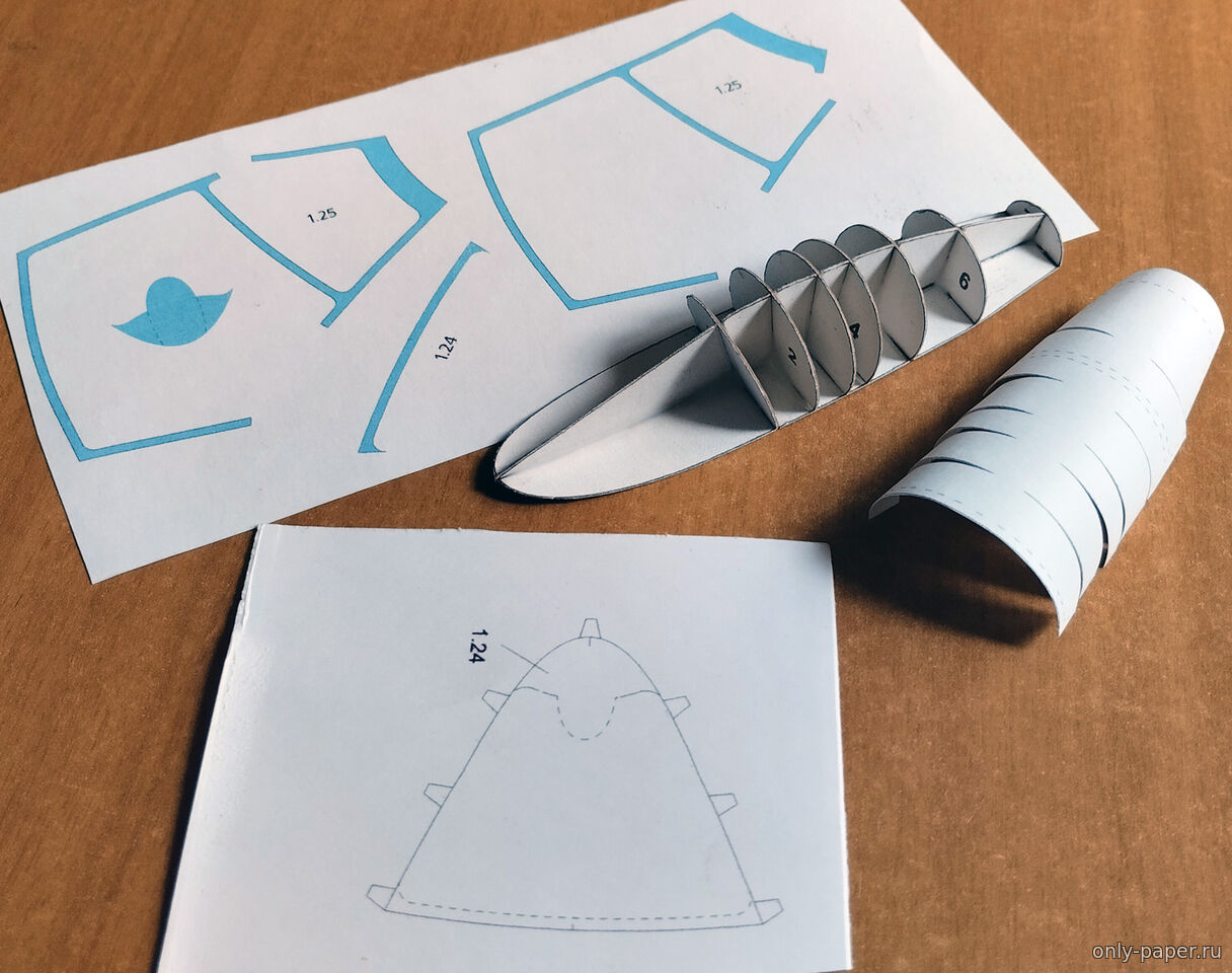

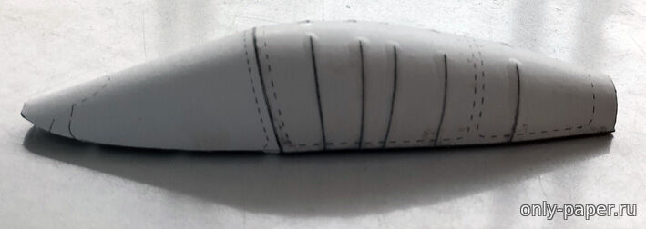

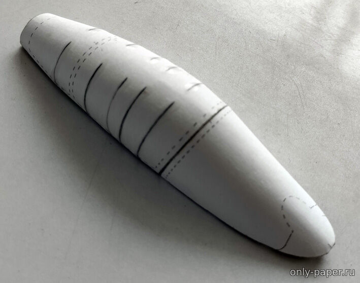

Поскольку многое уже "смоделировано до нас", то мудрить особо не стал, а взял к изменению 3Д-модель фонаря от Су-33 автора МаксАрта.
Наложил её на полученные контуры шаблонов и отсек всё лишнее.  smile
Для справки:
Прикрепления: 9516380.jpg (87.0 Kb) · 1442155.jpg (127.5 Kb) · 2066958.jpg (109.5 Kb) · 7298235.jpg (154.0 Kb) · 6773569.jpg (175.9 Kb) · 6394377.jpg (188.7 Kb) · 1717408.jpg (44.2 Kb)

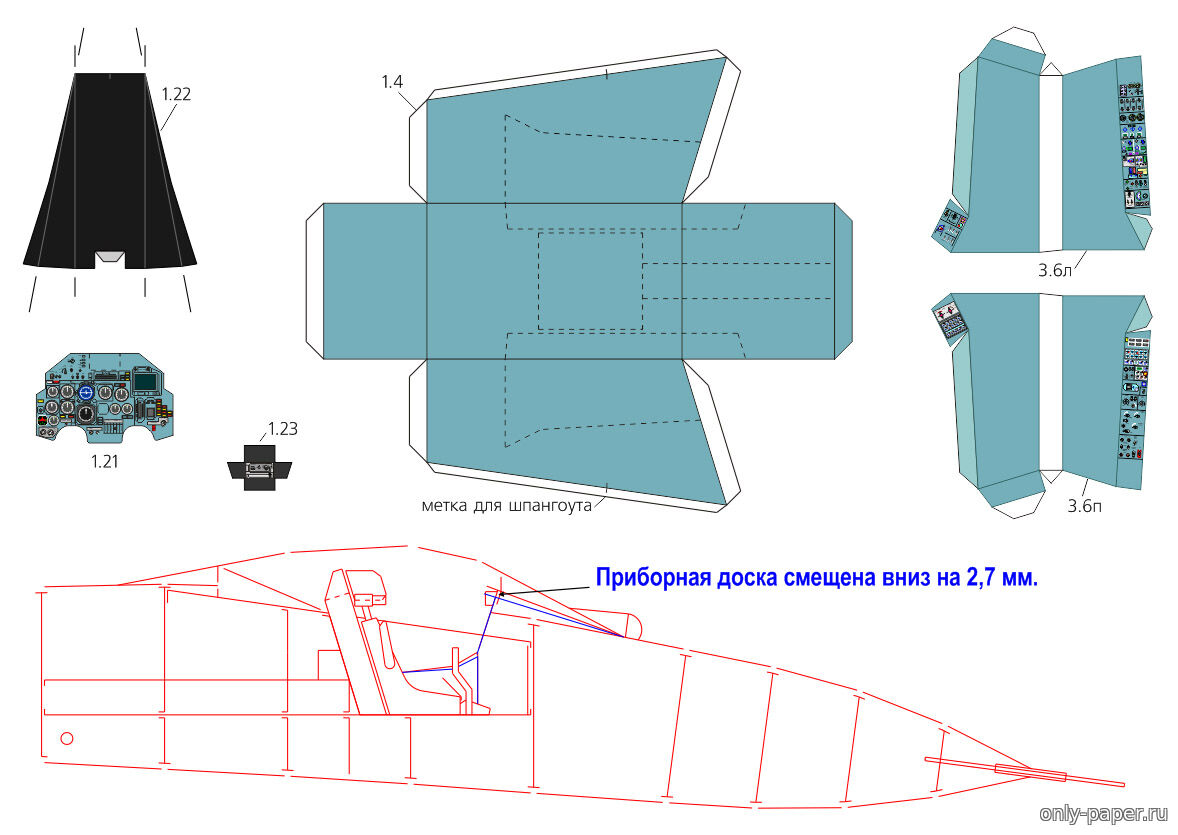

Осталось уточнить переплет остекления и внести некоторые мелкие улучшения по рекомендации заказчика.
К примеру, совершенно точно надо опускать на пару миллиметров вниз приборную доску.

Кирилл красавчик!Только думал тебе написать,что не хватает на одноместный шаблон фонаря,а тут такая тема.Дополню кое что,так как ты взял шаблон от Максарта Су-33(не знаю учел ли он это в своей модели),но на прототипе Су-33 фонарь слегка выше и можно сказать лобастее чем на Су-27,так как на 33 конструктивно было приподнято кресло для обзора пилота.Под рукой нет фотошопа,можешь на чертежах Глазкова посмотреть,там это отображено.Но с другой стороны,в 33 масштабе можно не ловить этот момент, у тебя и так по проекции правильно.

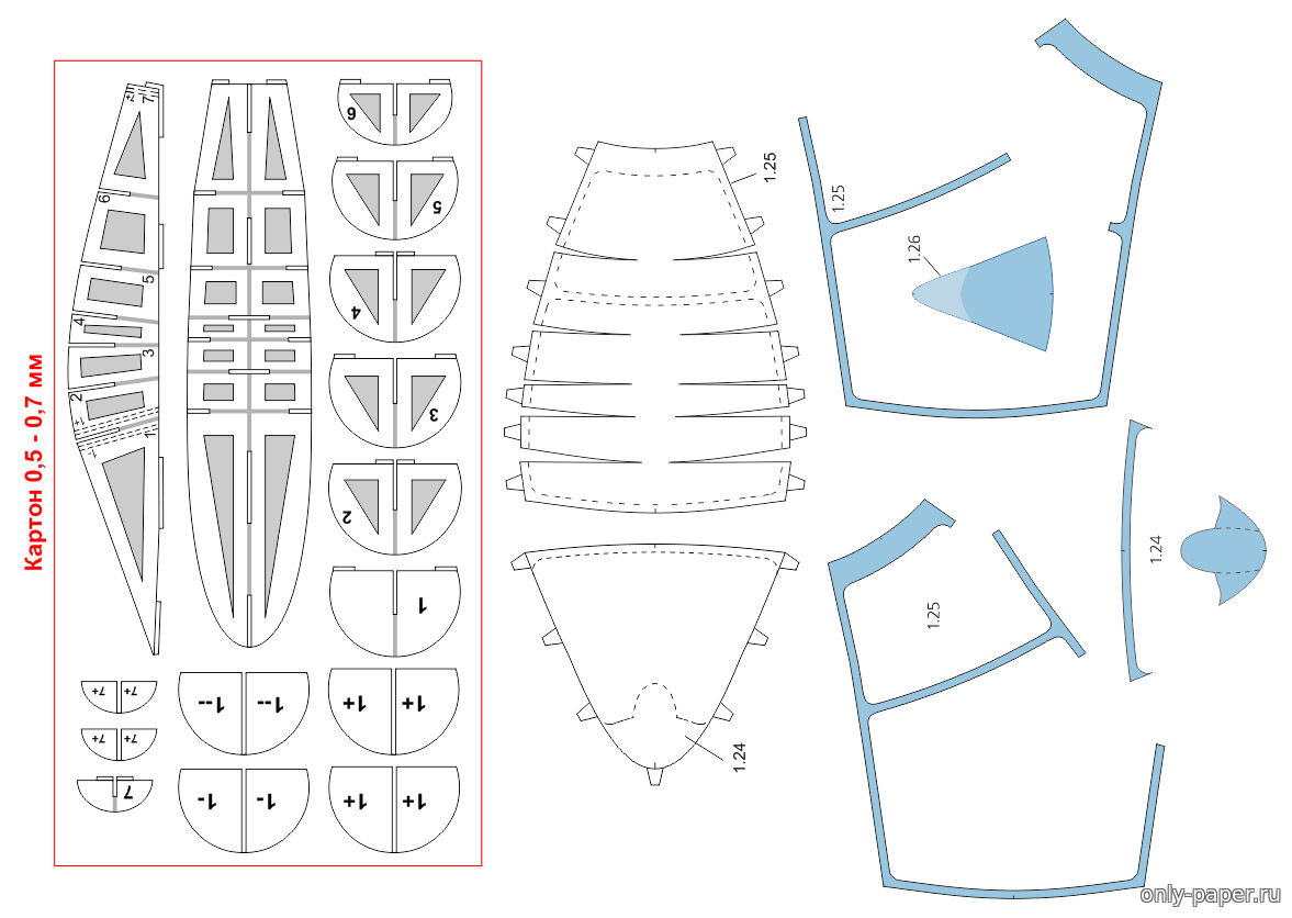

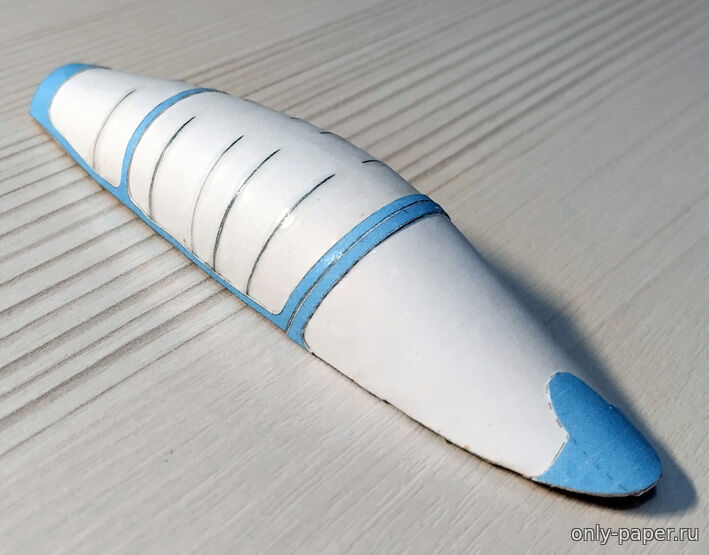

Процесс завершен.
https://disk.yandex.ru/i/1OYQofu-lPTIqA
Прикрепления: 9386923.jpg (188.9 Kb) · 6982456.jpg (60.7 Kb) · 4480729.jpg (34.9 Kb) · 3511319.jpg (52.4 Kb) · 5429152.jpg (63.8 Kb) · 1721142.jpg (75.0 Kb) · 3730350.jpg (130.8 Kb)

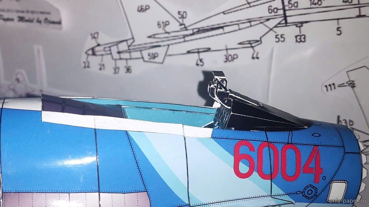

Так же по просьбе камрада сделал ниже на 2,7 мм приборную доску.
Так было:
Так стало:
https://disk.yandex.ru/i/1idjgxfmyYFELw
Прикрепления: 0647665.jpg (98.2 Kb) · 0045968.jpg (139.0 Kb)
