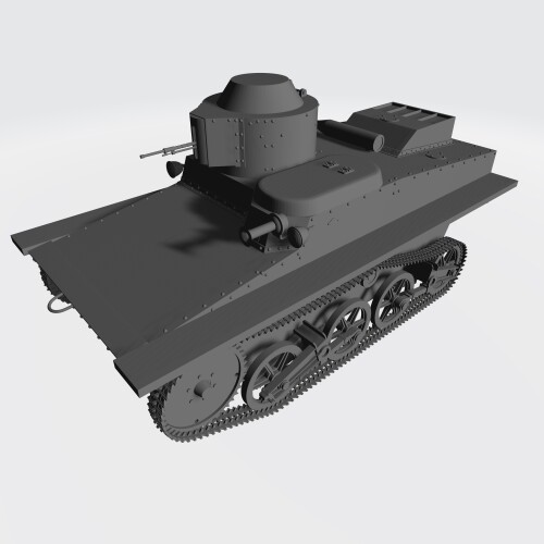

По мною ранее сделанной 3д моделью и распечатанной на 3д принтере, решил сделать выкройки из бумаги в традиционном масштабе 1-25.
Каркас будет из картона толщиной 1 мм. Внутрянки не будет.
Вот ранее сделанная модель на 3д принтере и начало выкроек.

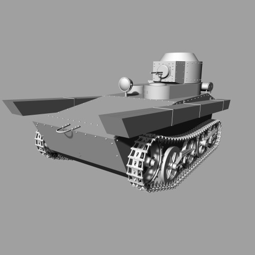

Репутация: 36
Каркас модели в "виртуальном" исполнении. Каркас из панелей 1 мм, с занижением под наружную обшивку на 0,25 мм
